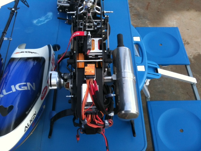

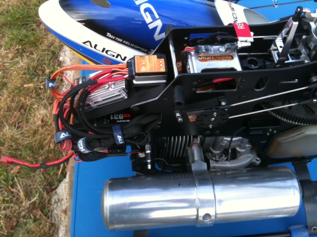

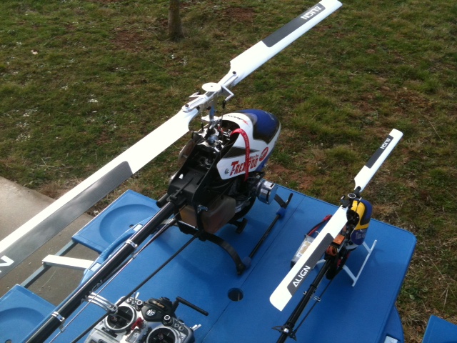

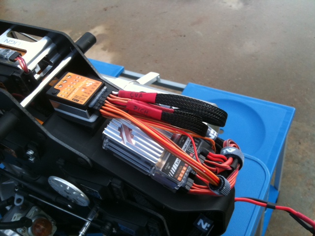

Hola Torpedoman, ¿has solucionado el problema?, por mi parte ya puedo afirmar que el Microbeast funciona bien con los motores de gasolina, lo he montado en el TREX 700 y funciona de maravilla.
download/file.php?id=218217&mode=view
download/file.php?id=218220&mode=view
download/file.php?id=218218&mode=view
download/file.php?id=218219&mode=view
Un saludo,
Jep
