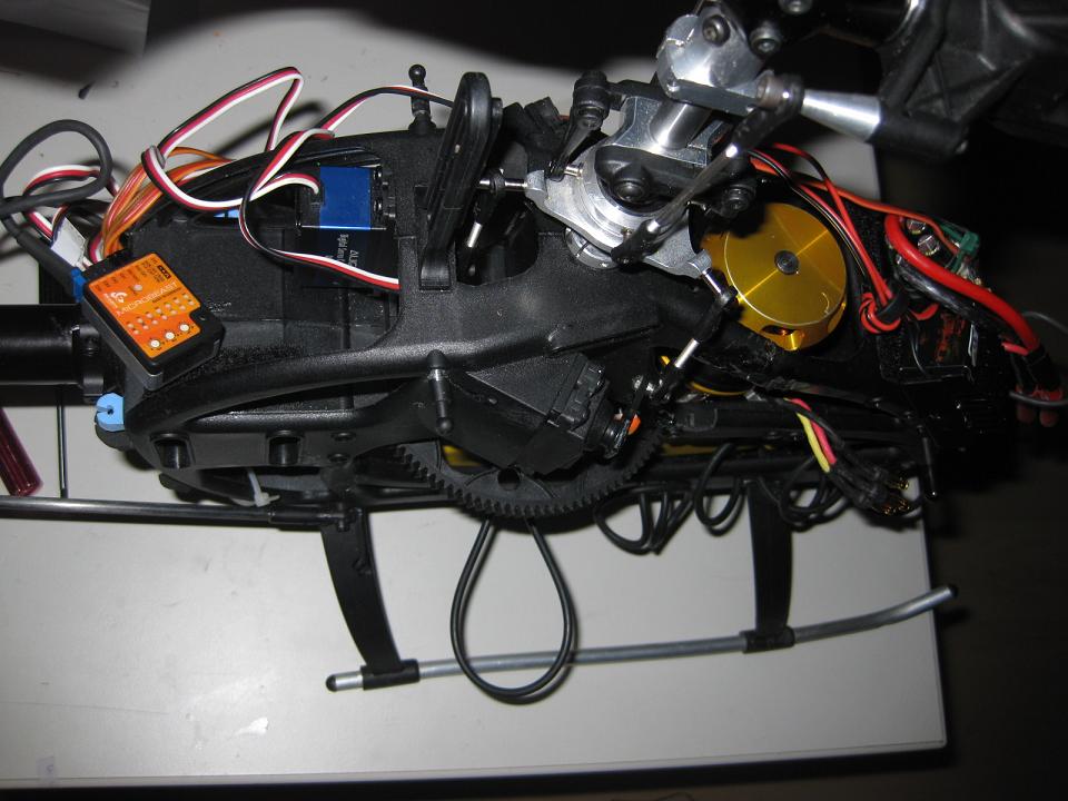

gracias Oscar, a ver si nos vas contando como vuela. A mi la semana pasada me llego la beast que pedi a Freakware en Marzo. La estoy montando en un Logo y espero terminarlo en unos dias, hoy la he programado y esta muy claro, se configuran casi los mismos parametros que en el vstabi. La verdad que el cacharrillo es cuco. A ver si Dave puede conseguirnos alguna mas. Asi se ve el heli de momento:

Ya monte la microbeast en el Logo y lo vole este finde. Para mis dedos no hay diferencias con el vstabi, funciona perfecto. La configuracion es la standard con el modo pro y los diales subidos una horilla. No he tenido ningun problema para configurarlo, bastante sencillo
La configuracion es:
Logo 600 (trex canopy ya que se dio un golpe por un problema muy famoso con la correa de los logos y lo he reparado tipo lowcost)
CC HV 85
Scorpion 4035 400
12S Graupner 35C en el video, 12S Rhino 3700
Las palas principales y de cola son las del primer dia de pruebas, luego las cambie por carbono de SAB
Os dejo un video, a ver si los que volais bien (aparte del de Raquel) colgais alguno, no hay ninguno del Murcia smackdown?
http://www.youtube.com/watch?v=P7cG4bsplCk

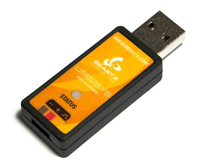

Por yastin
#959173
Dave se sabe algo del software de configuracion desde el pc???no me refiero al update sino al software como tiene por ejemplo el v-staby.
P.D: Dave cuando te llegue la unidad usb avisame.Un saludo.
Por AreA51
#960199
La gente de microbeast han comunicado que el USB va estar a la venta por € 24,99
Estara disponible la proxima semana.
Saludos, Dave
Por Fran López , Dido
#960216
hola Dave:
Una pregunta,, en la caja del microbeastx ya viene un conversor de Uart a USB,,,, como el que tienes en la foto pero con una carcasa diferente y con un prolongador de mini USB a USB ,,¿ cual es la diferencia ? es que pienso que solo es un mero nuevo encapsulado,,,,no se si me equivoco ,,,,gracias de antemano,,,saludos.
Por AreA51
#960433
Hola Dido,
No hay differencia, solamente el USB ya esta finalizado, el que venia con los primeros kits era el prototipo.
Un abrazo,
Dave
