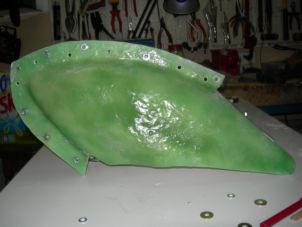

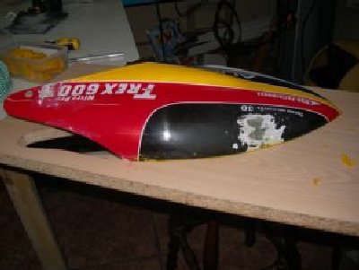

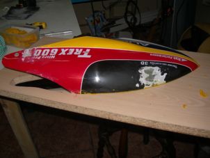

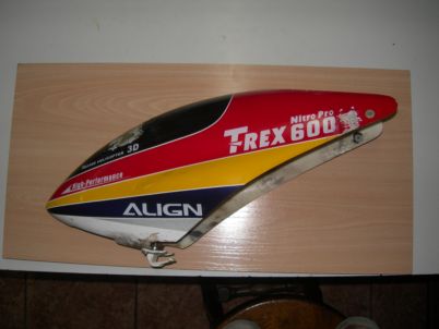

Buenas, lo prometido es deuda. :D
Perdonar por el CANOPY tuve una piñazo y en ese momento no tenía otro y el molde me a salido con el piñazo.
Hasta el minimo de talle sacará. A consejo que sea canopy nuevo o si no ostocara lijar.

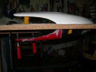

1ª PARTE FABRICACIÓN DE MOLDE
Opción a
Sujetaremos a una mesa con un gato la madera, siempre y cuando el dibujo del canopy que de fuera de la mesa
Opción b
Fabricación de un cajón tipo U o cerrado.
Por golfo1

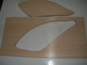

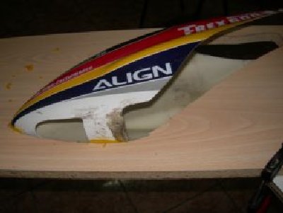

#757693

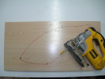

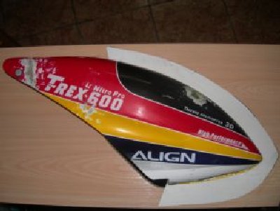

Marcaremos con rotulador el contorno del canopy en la base de la madera. Cortaremos lo más justo posible con la caladora o sierra de mano, todo el contorno del canopy. Siempre y cuando que de 3 cm aprox de madera alrededor del hueco. Le llamaremos "aleta" (canopy).
Última edición por golfo1 el Mié, 03 Dic 2008 23:24, editado 1 vez en total.
Por golfo1
#757696

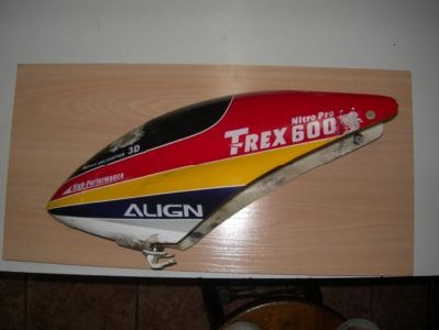

cortar lo justo

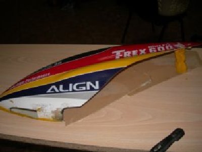

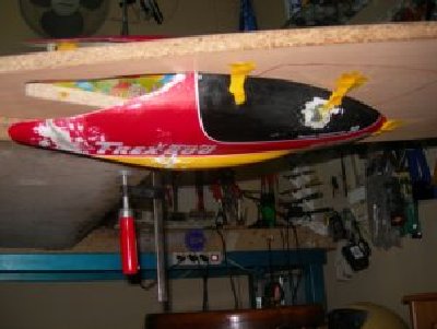

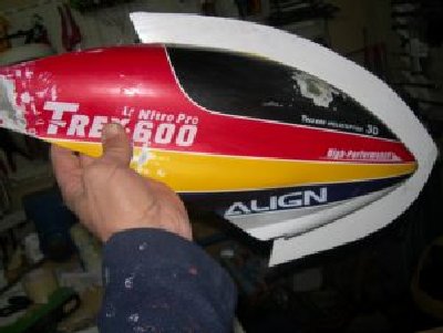

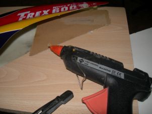

#757698

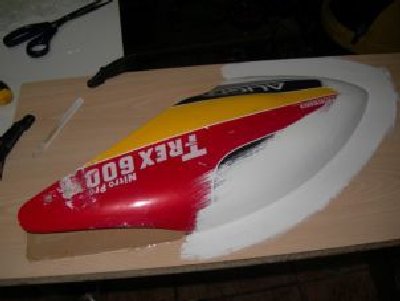

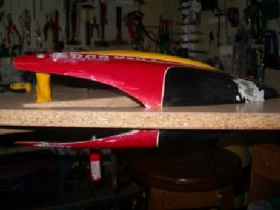

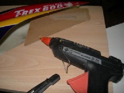

Marcaremos con rotulador la mitad del canopy tipo sándwich. Introduciremos la mitad del canopy (marca rotulado) dentro del hueco de la madera y por la parte de abajo pegaremos con silicona caliente. Pegaremos con trozos de cartón parte hueca, para no manchar el interior del canopy
Por golfo1
#757699
Rellenaremos con plastelina, por la parte de arriba (contorno) lo posible huecos que allá quedado entre la madera y canopy y con ayuda de cúter quitaremos las sobras de plastelina dejando como si fuese de la misma madera
Última edición por golfo1 el Jue, 04 Dic 2008 20:04, editado 3 veces en total.

y otra
Por golfo1

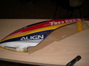

#757701
y otra
Por golfo1
#757702
Acordaros de rellenar huecos entre madera y canopy
Aremos un pequeña pata de plastelina, para que no se unda el CANOPY. y pegaremos la pata al canopy silicona caliente.

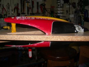

#757703
mitad del canopy (marca rotulador)

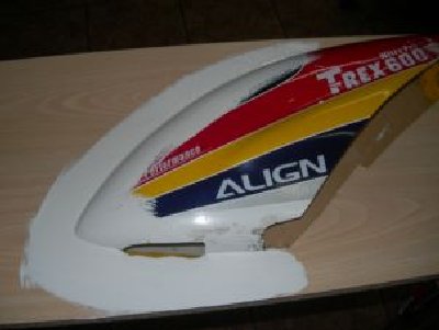

#757705

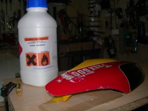

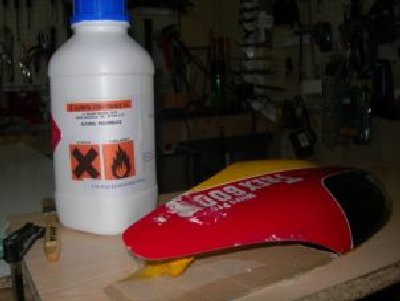

Aplicaremos tres manos de cera y alrededor del mismo (aleta madera 3 cm). Dejando secar entre mano y mano.
Una vez aplicada las tres manos de cera aplicaremos con la brocha una mano de ALCHO DE POLIVILICO en canopy y alrededor del canopy (madera 3 cm APROX) y dejar secar, procurar de no dejar rayas de la misma brocha y rectos de pelo de brocha.

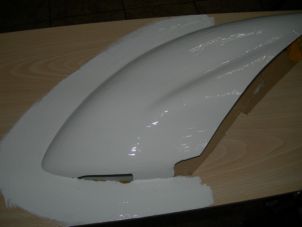

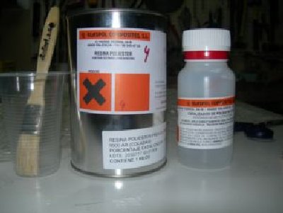

#757708

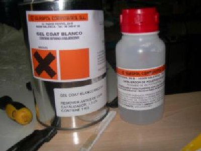

Mezclaremos en un vaso GEL COAT (calcular material a gastar para el canopy y alrededor del mismo) con catalizador CAT POLIESTER P-200 a 1,2 % o 2% aprox. Según fabricante.
Pintaremos todo el canopy y alrededor (madera 3cm aleta) con el GEL COAT ya mezclado, hasta cubrir por completo.
Por golfo1

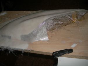

#757717

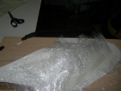

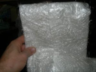

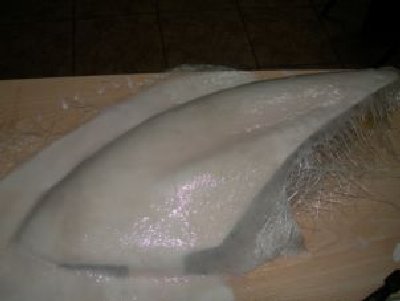

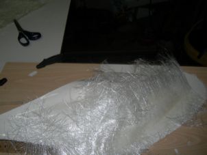

Una vez seco, pero pegajoso (que no te manche los dedos de gel coat). Mezclaremos en un vaso RESINA POLIESTER COLADAS 9900 (Calcular cantidad canopy y alrededor) con CAT POLIESTER P-200 a 1,5 % o 2 % y con la brocha pintaremos canopy y contorno y acto seguido cortaremos con las tijeras trozos de FIBRA DE VIDRIO (MANTA 450 gramaje) o a mayor gramaje más rigido) iremos pegando y pintando, hasta cubrir el canopy y aleta. Que valla empapando
Dejar secar 12 h entre mano y mano .Repetiremos el proceso del pintado de resina y fibra en total 3 veces o cuatro depende del grosor queramos darle.
Última edición por golfo1 el Vie, 05 Dic 2008 14:25, editado 2 veces en total.

#757721
moldear bien la fibra con el canopy y que valla en papando. :D

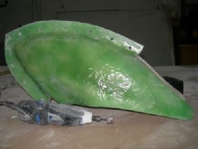

Repasaremos con la DREMEL todo el contorno del molde (aleta) no hace falta dejarlo pulido ya que cuando tengamos la dos mitades acabadas, lo recortaremos y puliremos bien.

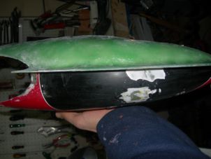

#759997

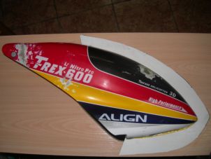

Introduciremos la parte moldeada dentro del hueco de madera. Recorta madera hasta dejar la aleta a pollada en la base. Taparemos el interior de CANOPY con cartón y silicona caliente.
Repetiremos proceso, de fijación parte de abajo del molde, CERA 3 manos, ALCHO DE POLIVILICO, GEL COAT , RESINA POLIESTER COLADAS 9900.
Por golfo1

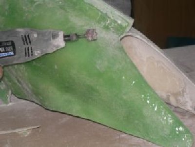

#760000

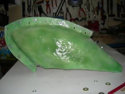

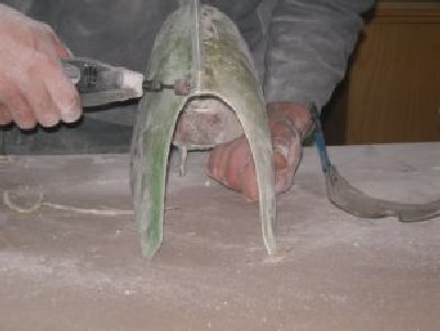

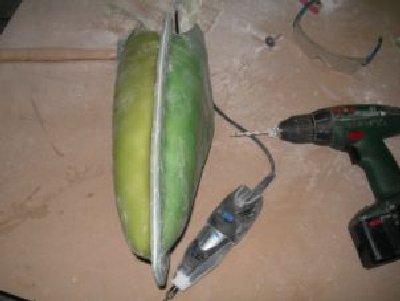

Despegaremos el molde de la base y cortaremos con la DREMEL todo el sobrante de fibra, hasta dejar una aleta 3cm aprox y pulida.
Alrededor del molde (grueso aleta 3 cm) rebajaremos hasta ver el GEL COAT Y en la parte que no allá aleta, hasta llegar al CANOPY .
Haremos unos agujeros 6 diámetro (según tamaño canopy) a todo el rededor de aleta del canopy .
Despegaremos canopy del molde con ayuda de la rasqueta haciendo cuña, con cuidado de no rallar parte interior de la aleta.

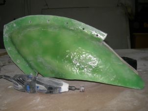

#760002
Lavar parte interior del molde con agua y estropajo verde, hasta quitar película seca de ALCHO DE POLIVILICO.
Repasáremos con lija 400 o 600 al agua ,el interior del molde. (una pasada suave)
Última edición por golfo1 el Mar, 09 Dic 2008 19:19, editado 1 vez en total.
Por golfo1

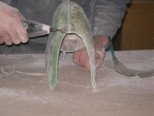

#760005
puliendo con DREMEL sin SEPARARLO DEL MOLDE
