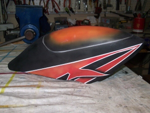

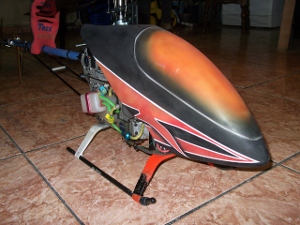

#1025731
magiko escribió:alguna foto del resultado final,ya montado.muy buen trabajo artista.
Como no !!
canopy
DSCF0474 (640x480) (300x225).jpg (152.92 KiB) Visto 5722 veces
otras mas
DSCF0472 (640x480) (300x225).jpg (137.03 KiB) Visto 5722 veces

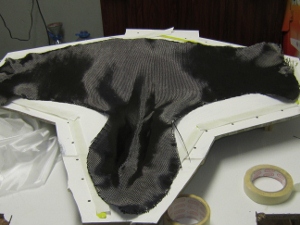

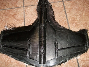

Fun jet En fibra de carbono
Es que me tirais de la lengua.... :D
En proyecto
dentro del molde
IMG_0423 (300x225).jpg (61.96 KiB) Visto 5722 veces
a falta de pulir y recortar
DSCF0475 (400x300) (300x225).jpg (162.47 KiB) Visto 5722 veces
