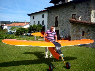

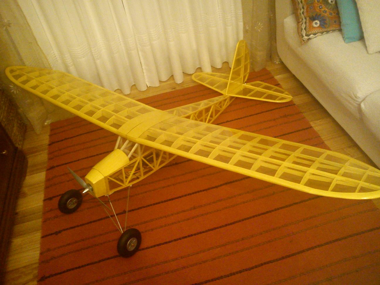

claudio por las dimensiones no te preocupes,puedes ampliar o reducir el plano al imprimirlo, sólo tienes que tener en cuenta, si hay mucho desfase, en aumentar o reducir los refuerzos, grosores o tipo de materiales..pero si se trata de pocos cm lo puedes hacer prácticamente igual..yo te dejo un ejemplo y si te gusta te envío los planos...plano original para 65cm pero como ves se puede hacer de 2 metros y de cuatro..yo he hecho esto mismo con este modelo..si te gusta te lo mando..sólo tiene mandos en cola..lo hice para que los niños (o mayores) que quieran aprender puedan ver el interior y se hagan una idea del funcionamiento de un avion RC..yo te presento este modelo en particular porque siendo básico para mí tiene alguna ventaja..por un lado tiene una estética atractiva para mi gusto y por otro lado es muy muy barato ya que su construcción es tipo celosía y se hace con cuatro listones de pino y un par de chapas de balsa que es el material que te puede encarecer el proyecto..si quieres algo más sencillo siempre tendrás modelos del tipo del "xaloc" más básico aún..espera que seguro que la gente del foro te da muchas ideas..

amigo coyotefer muchas gracias esta guapo tu modelo de veras que esta muy bonito mi idea es acerlo en monoblog de xps poliestireno , alas de corcho y cola en coroplas pero si me gustaria mandame los planos a ver por cual me decido quisas le doy a ellos dos o tres modelos a escojer para poner mas interesante el cursillo seguimos hablando y gracias
