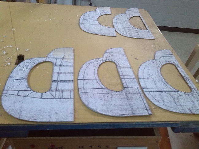

Bueno, intentaremos hacer un c101 en corcho blanco de unos 2 metros mas omenos escala 1:5
Exactamente creo 2,45 si me salen mal los calculos
Necesito si alguien tiene algunos dibujos de secciones, yo he encontrado algunos, pero me faltan
La técnica es la ya empleda para x-29, secciones en carton o madera, luego con un hilo caliente cortar las piezas , luego pegar con pegamento para corcho blanco, lijar para corregir fallos y optar entre forrar en balsa o una capa fina de fibra.

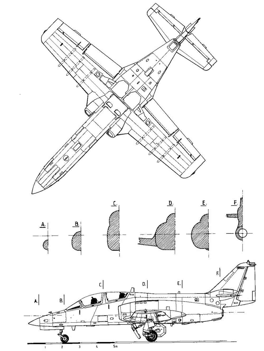

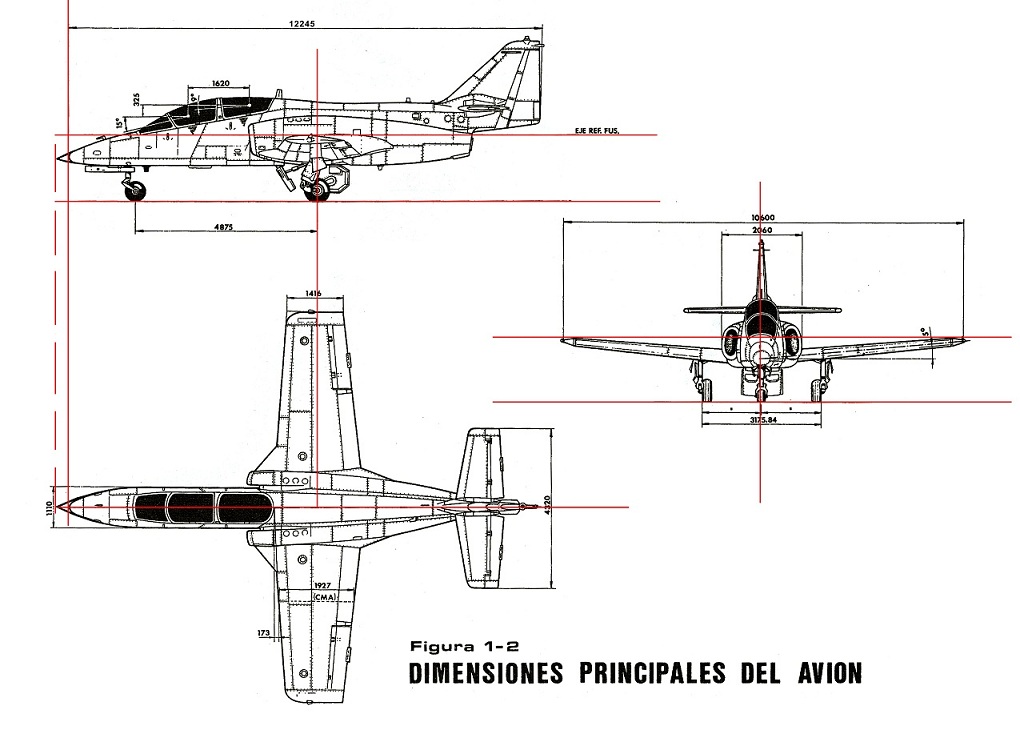

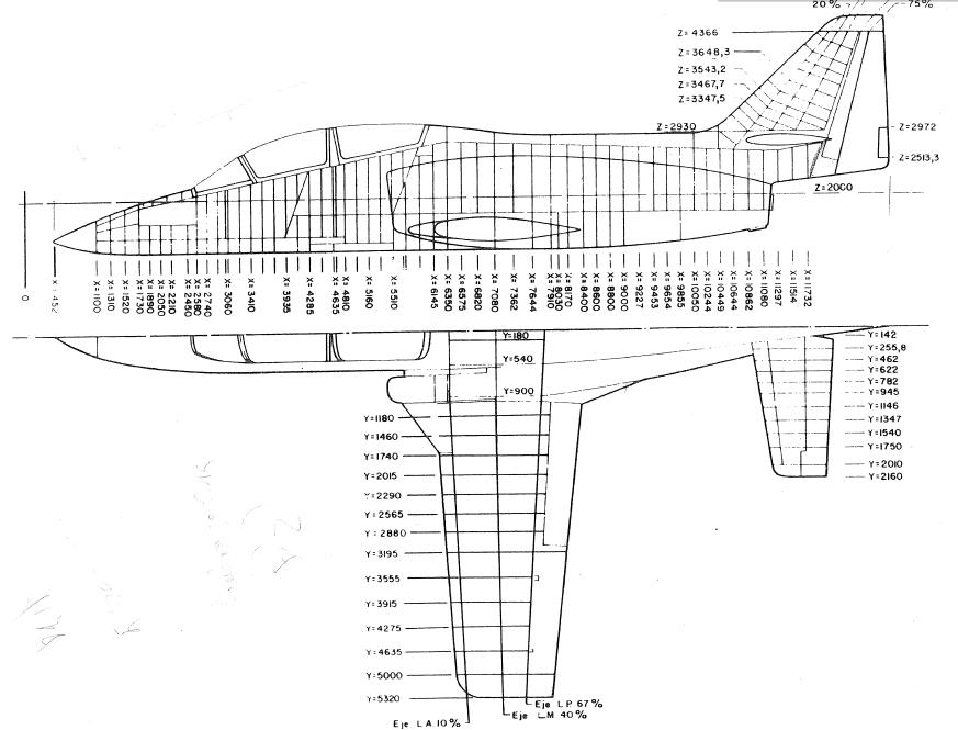

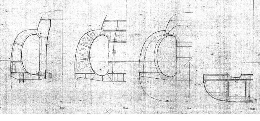

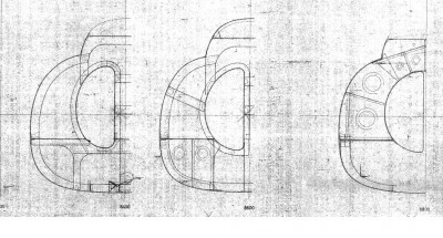

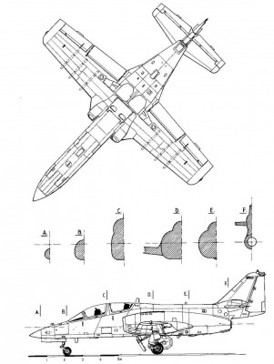

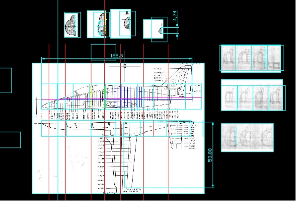

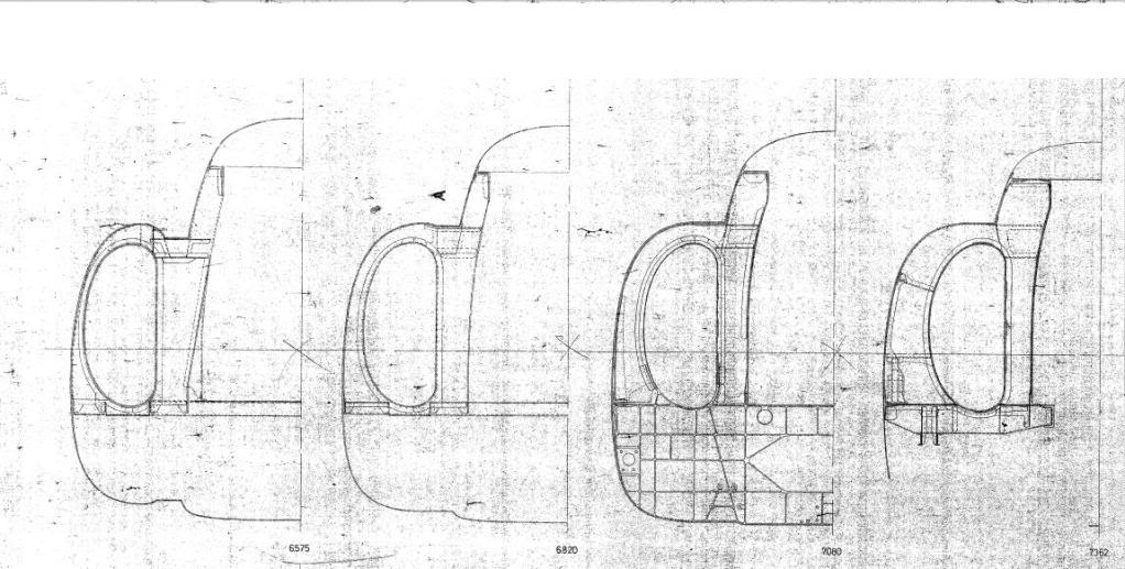

Utilizo esto como base

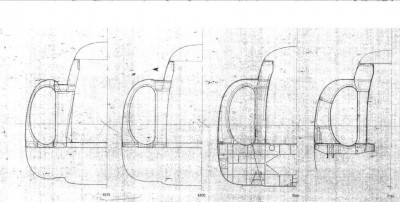

Hay images de 3 vistas con secciones, pero no me cuadran con las medidas , ni me coinciden las secciones , me tiene un tanto loco
Las imagenes que pongo ahora con las secciones A B C D E y F no me casan con las que estoy trabajando
Pieza F
c101 F.jpg (5.19 KiB) Visto 11332 veces
Pieza A
c101 A.jpg (2.45 KiB) Visto 11332 veces
Pieza B
c101 B.jpg (4.66 KiB) Visto 11332 veces
Pieza C
c101 C.jpg (8.03 KiB) Visto 11332 veces
Pieza D
c101 D.jpg (10.79 KiB) Visto 11332 veces
Pieza E
c101 E.jpg (8.48 KiB) Visto 11332 veces
Esta imagen colocada en la misma proporcion de escala que la que viene con las numeraciones de las secciones , no me coinciden las secciones
Última edición por jagomez el Dom, 01 Feb 2015 18:48, editado 1 vez en total.

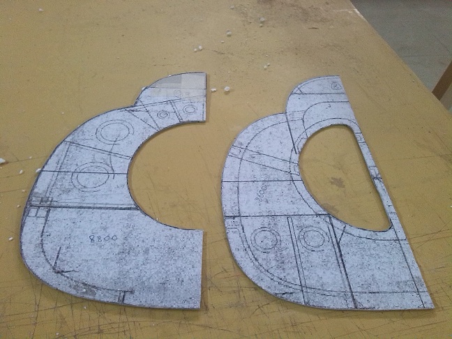

Por jagomez
#1305455

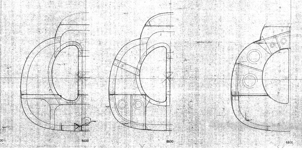

Tengo las siguientes secciones segun la numeracion del plano
8800
8600
8400
7914
7644
7362
7080
6820
6575
Os agradeceria mucho si alguno dispone del resto de las secciones
con que suba una imagen yo me las apaño con el cad

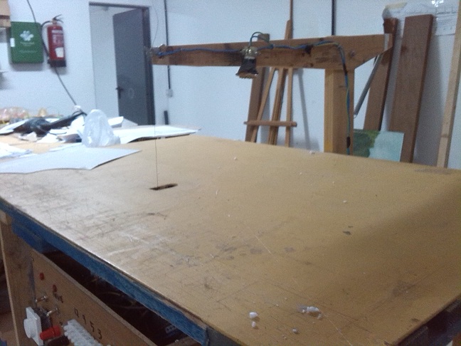

Por jagomez
#1305911

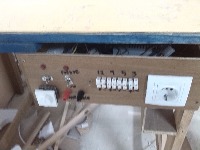

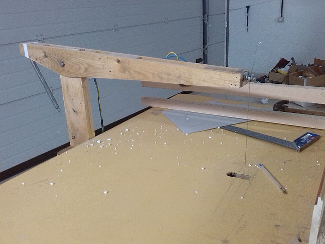

Me he fabricado yo una mesa de corte, a ver si el fin se semana le saco una foto y te la pongo, es un poco cutre , pero funciona
Una fuente de alimentacion de PC , un regulador variable, y restos de madera de sobras. :mrgreen:

Perdon por insistir, pero agradeceria mucho si alguien tiene las secciones con la numeracion siguiente, no logro localizarlas por ningun sitio.
9000
9227
9453
9654
9855
10050
10244
10449
10644
10862
11080
11297
11514
11732
6350
6154
5510
5160
4810
4635
4285
3934
3410
3060
2740
2580
2450
2210
2050
1890
1730
1520
1310
1100
Casi na con la lista :shock: :shock: :shock: :shock:

Por jagomez
#1306180
Lo prometido es deuda.
Fotos de la mesa de corte de corcho, aviso que no es gran cosa
Como os dije.
Unas cuantas tablas de desguace, un muelle, una fuente vieja de PC y un regulador de intendidas y algo parecido a una reactancia
Y un trocito de hilo.
La electronica, jajajaj
Por HARENNA
#1306215
A mi me parece fantastico¡¡ ojala yo tubiera ese pezao de maquinaria con ese peazo salon pa mi solo, ...... esta COOl, jagomez y tienes todo lo necesario para hacer obras de arte.

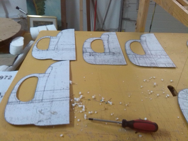

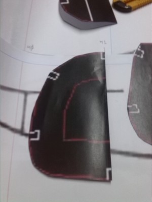

Por jagomez

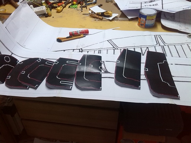

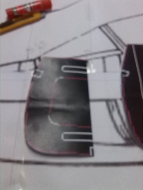

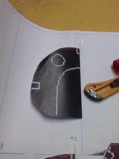

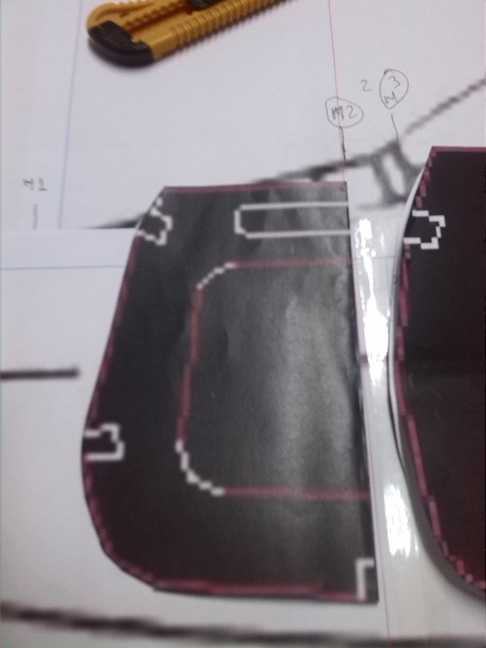

#1306258

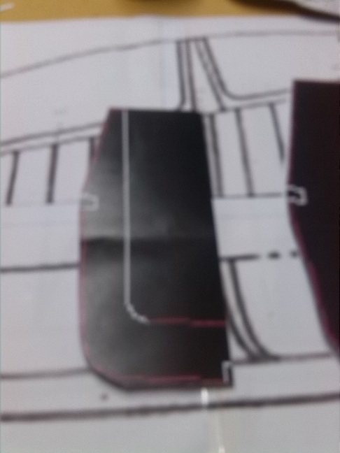

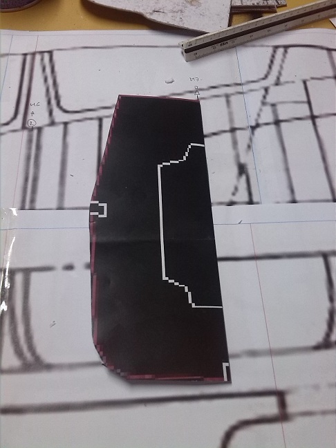

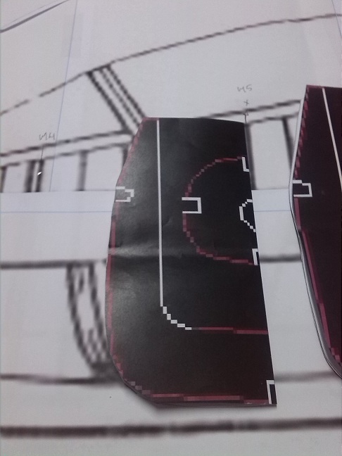

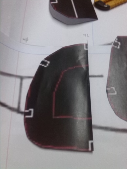

He sacado unas 7 piezas mas del morro del aparato pero no estoy muy convencido , son de muy baja calidad y no me coinciden muy bien, no se si utilizarlas,
Pieza del morro 2

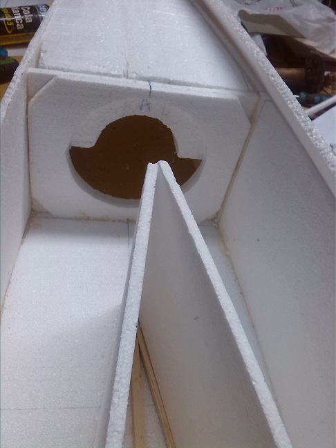

Por jagomez
#1307095
Yo lo que hago es insertar la imagen en autocar, y juego con la escala de impresion, y pongo todas las imagenes a la misma escala, un poco zafio pero funciona, en el peor de los casos dibujo encima de la imagen y bueno, se parece bastante.
Mientras sigo buscando, y buscando, he mandado muchos correos pidiendo ayuda pero nada de nada.

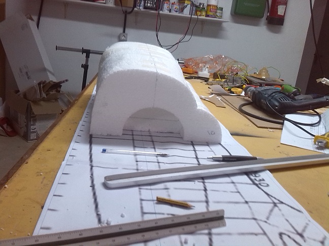

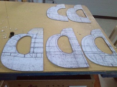

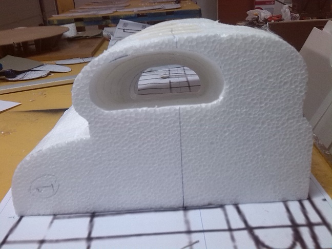

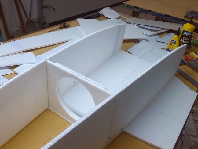

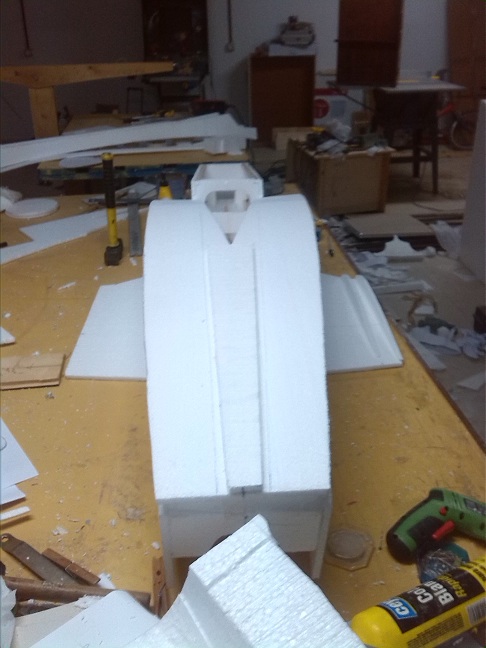

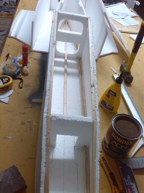

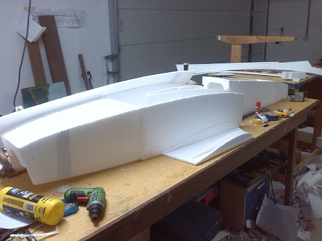

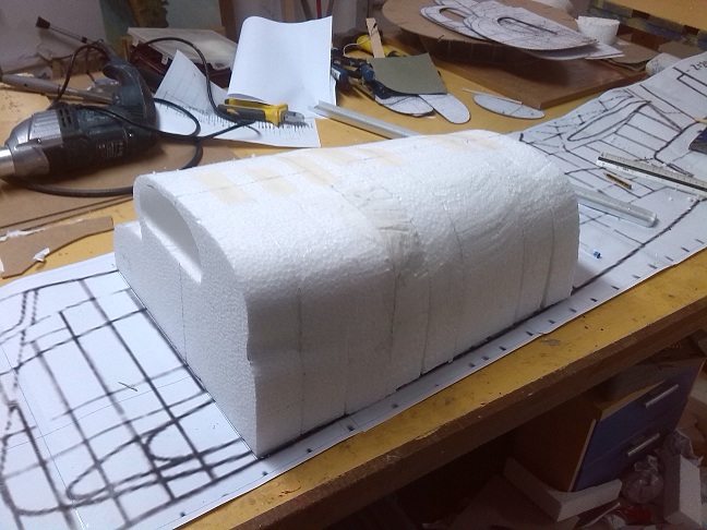

Me he puesto con los planos del amigo Motolov a hacer el corchito del c101 en la misma media que tenia pensado, mas que nada pa no aburrirme. y parece que promete. jejejeje :D :P
Os subo alguna foto de como queda el invento
Le estoy dejando sitio para un edf de 110 o similar, lntentare redondearlo lo mas posible a base de lija , a ver si queda mono.
Hay que hacerle algunos cambios al plano de motolov pero como guia esta muy bien.
Sigo buscando alguna maqueta escala 1:48, que se pueda filetear, aqui en Lanzarote no hay , y en Las Palmas y tenerife , que yo sepa tampoco.
Alguien sabe donde localizar alguna?

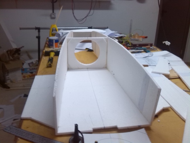

Por jagomez
#1307254
Alguna foto mas del corcho segun el plano de motolov

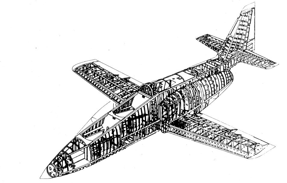

El proyecto original sigue parado a la espera de poder contar con secciones para seguir con las piezas, ademas se me ha escoñado la licencia el autocad 2008 y no consigo hacerlo funcionar.
Alguien tendria un modelo en 3D de ·d estudio o similar del Casa C101?, podria ser otra opcion para intentar sacar las secciones

Por jagomez
#1307347
La idea seria un 90 o un 120 , qon que de 4 o 5 kilos de empuje creo que sera suficiente, eso es para el modelo de corcho segun los planos de motolov, el otro dependera del peso final.
Pero la verdad es que estoy construyendo por construir, aunque suene mal.
He realizado una modificacion en la parte donde va el motor y la he realizado completamente solida haciendole nada mas que el tubo de salida, creo que se aprea en las fotos de arriba. eso me permitira redondear mejor a base de lija la forma exterior del aparato.
Lo que me estoy dando cuenta que las alas ban ha ser un problema serio, lo digo por el tamaño y por montar un sistema que me permita montar y desmontar, el plano de motolov esta pensado para unas alas de una sola pieza, y completamente recta.

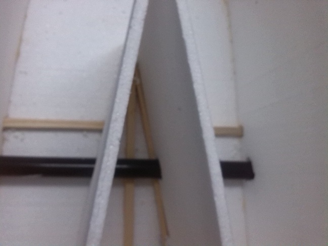

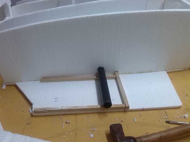

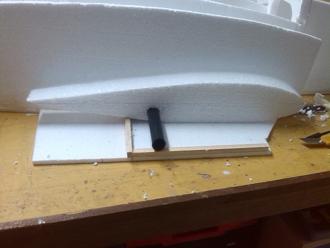

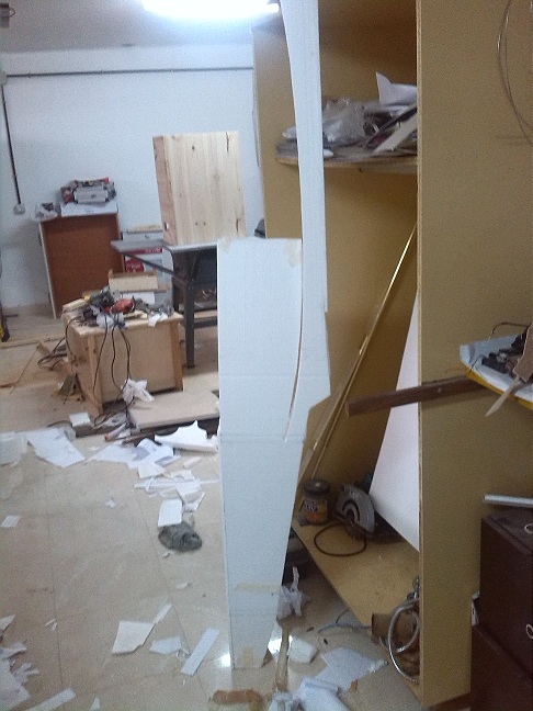

Para sujetar las alas se me ha ocurrido pasar un tubo de pvc de lado a lado
Os pongo unas fotos y las alas las hare con un perfil simetrico , ya que las del plano original son planas por completo
