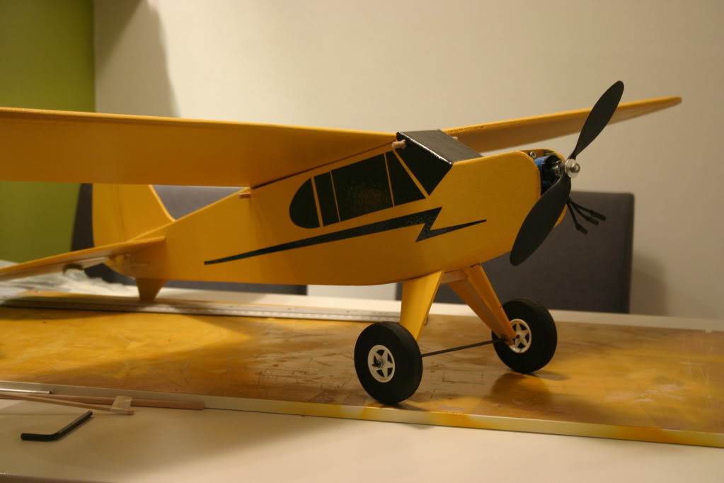

Al final me ha dado por ponerle la rueda trasera al Cessna 182 y realizar alguna modificación:
Lo primero que hice fue aumentar el tamaño del sitio de donde va la batería, ya que le voy a poner de 1000mAh y de 1500mAh y son un poco más grandes:
Luego he puesto una varilla de madera en el elevator:
Y para terminar le he puesto la rueda trasera:

oseillo escribió:bueno tuning si señor
Jajajaj gracias xD la varilla de madera parece que salga mucho pero en verdad ni se nota :)
