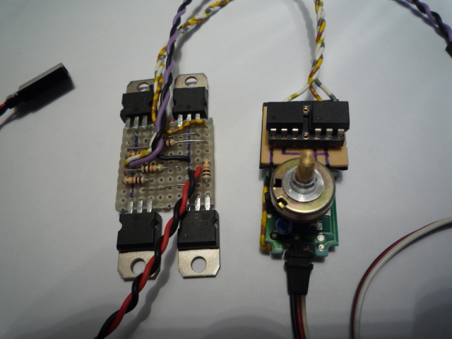

#988718
Las tomas de alimentacion de la placa aclarado,los cables desoldados del motor del sevo a los asteriscos y las salidas al motor del limpia tambien.
La duda esta en los optoacopladores,el la patilla nº 2 de cada opto hay un signo de tierra.en la esplicacion que da manolomaravillas dice como que hay que conectar 1 cable desde el negativo de la toma del servo.
#988767
Tienes razon ,los circuitos integrados 4N32 tienen su entrada por la patilla 1 a traves de las resistencias de 560 ohmios.,la patilla 2 debe conectarse a tierra del circuito del servo ,solo hace falta 1 cable pues hay una pista del circuito impreso que une las dos patillas dos de ambos integrados. Es necesario ese cable.
Salu2
Nicolas
#989057
Hola ,en el cable del servo tienes tres cables uno es la señal,en Futaba es el blanco ,otro rojo el que va al positivo de la bateria y el negro,el negro es el menos de la bateria y es al que tienes que conectar el cable,que me preguntas.
Es decir de la placa del servo original a la que le has quitado el motor deben salir tres cables.Dos son los que iban al motor y ahora van a la placa de control y van a los asteriscos. el otro el el cable negro,negativo,masa o tierra que debe ir unido ala patilla2 de los circuitos optoacopladores.
?de acuerdo?

#989958
Te envio esta imagen del circuito controlador , Es el segundo que hice.
El primero es igual que el de manolo maravillas ,tal como hablamos
En este puedes ver que los dos optoacopladores estan instalados en el circuito del servo original ,en el lugar que ocupaba el motor.
El circuito de control con los cuatro transistores de potencia,esta hecho en una placa de agujeros.
espero que esta imagen pueda ayudar a los indecisos o aclarar algo el montaje
Saludos al Foro
Nicolas
segundo controlador
