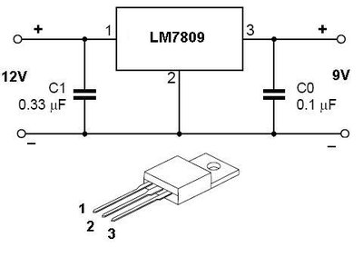

La dinamo de bicicleta no te vale, produce muy poca corriente y además es corriente alterna, suficiente y justo para una lamparita de 6 Voltios, el circuito para entregar 5 voltios al receptor es el que te adjunto, pero usando el integrado regulador: LM7805, que es el que tiene de salida fija: 5 Voltios, le puede entrar por la izquierda desde 7 a 35 Voltios, es muy fácil de conseguir.

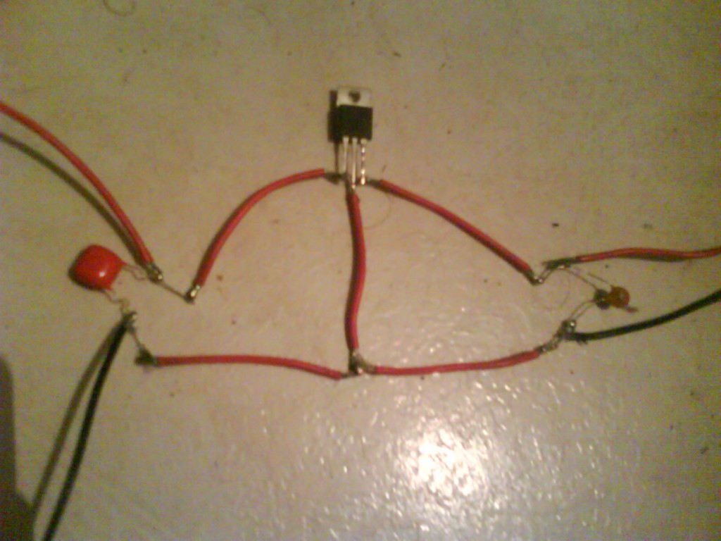

arbulo escribió:hola como llevas lo del coche,pon alguna fotillo.

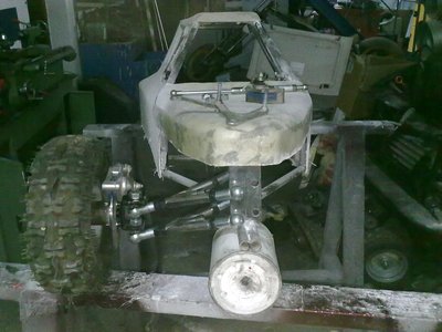

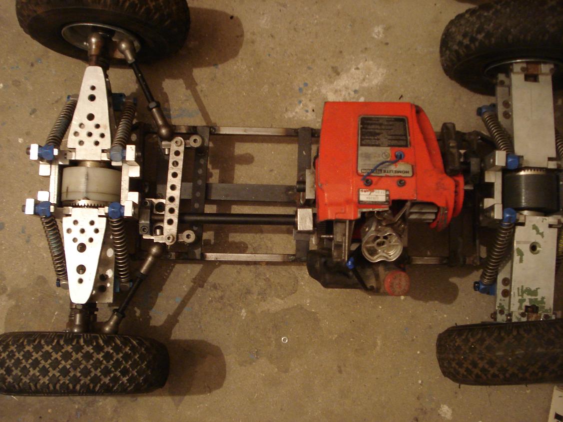

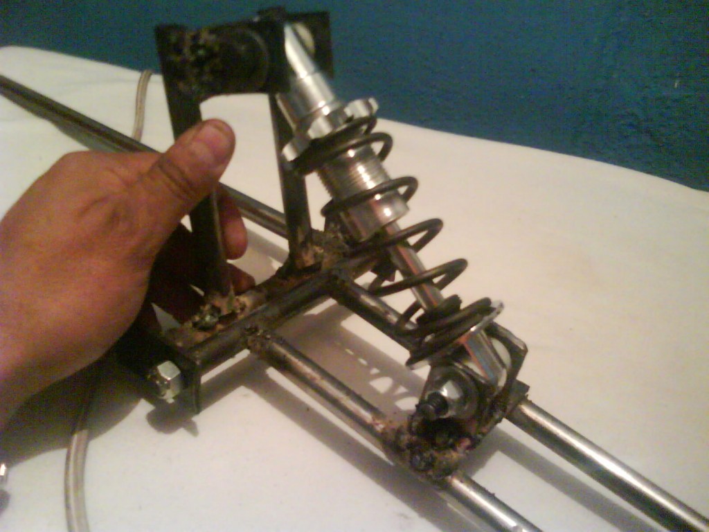

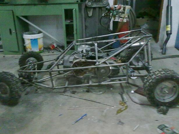

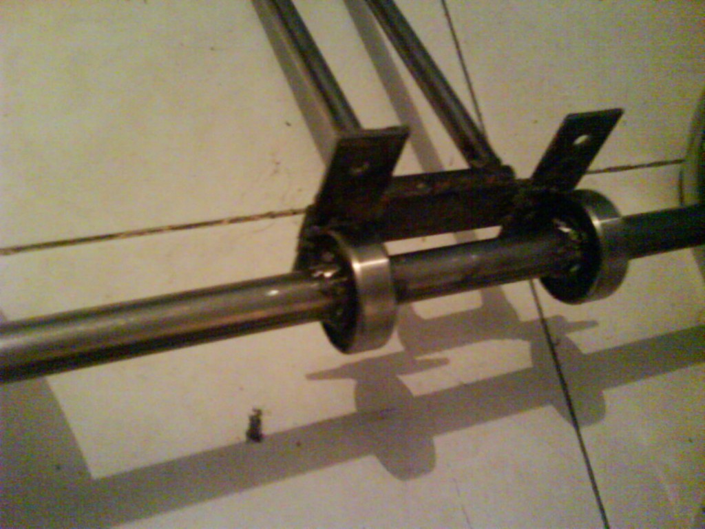

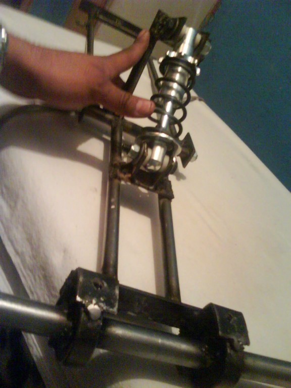

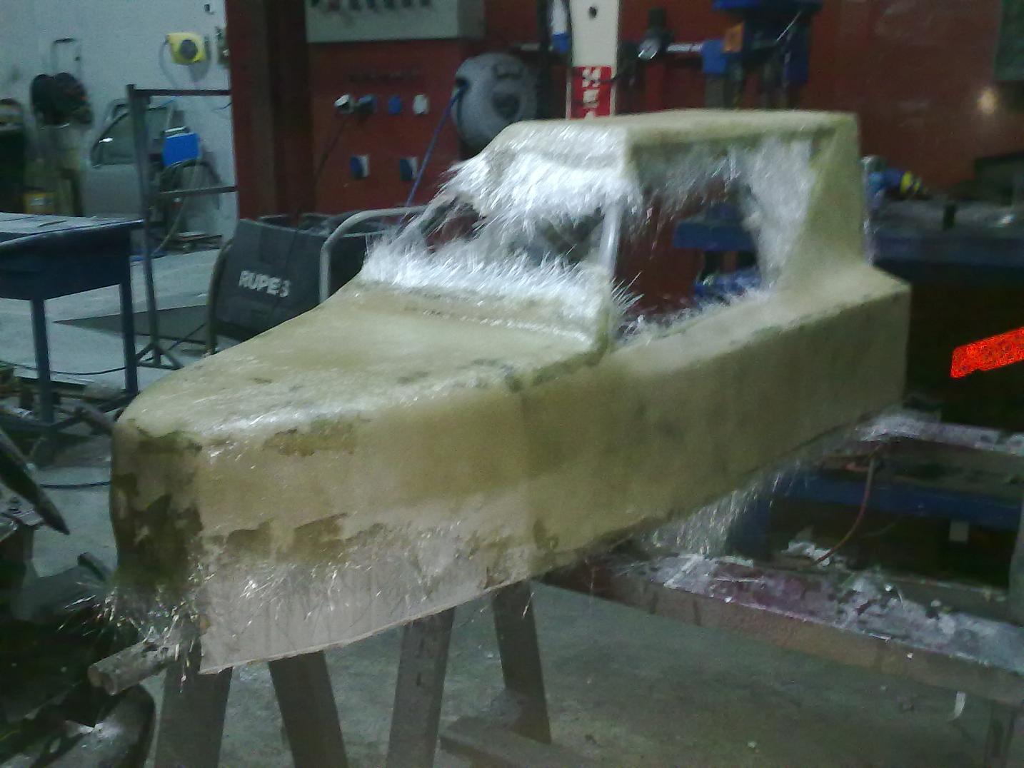

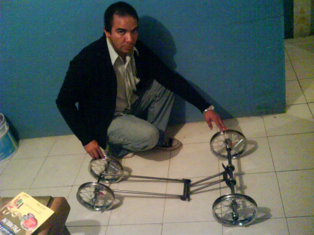

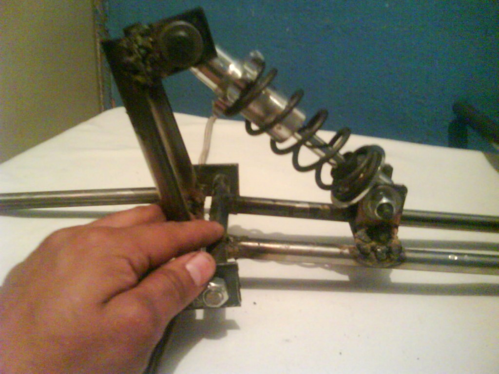

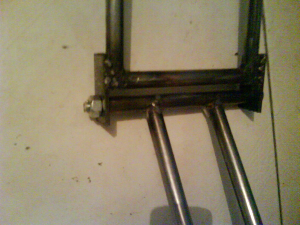

hola va poco pues me queme un poco la vista por no usar protecion para soldar (solo el cristal) y por eso no eh avanzado nada pero ahi va lo poco que se lleva, el circuito para mover los servos "funcionaba" pero muy tembloroso y finamente se quemaron unos circuitos y el amigo que esta haciendolo esta checandolo o de plano buscando otro sistema, el sistema que me pasaron aqui si a servido para bajar el voltaje de 12 a 5v, espero no sean muy decepcionantes las imagenes pero ahi va poco a poco aqui dejo las fotos de lo que se lleva saludos !!!

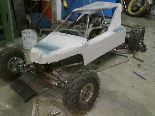

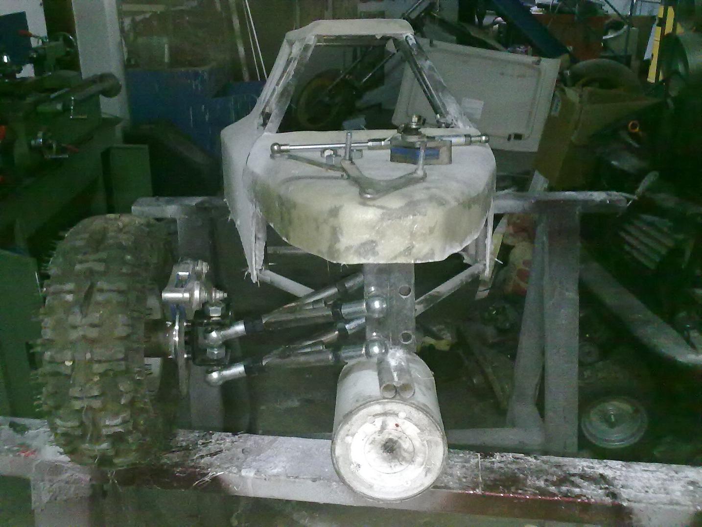

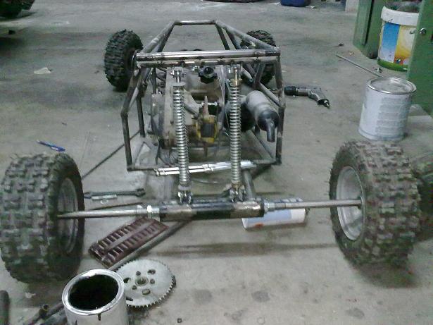

#1019608

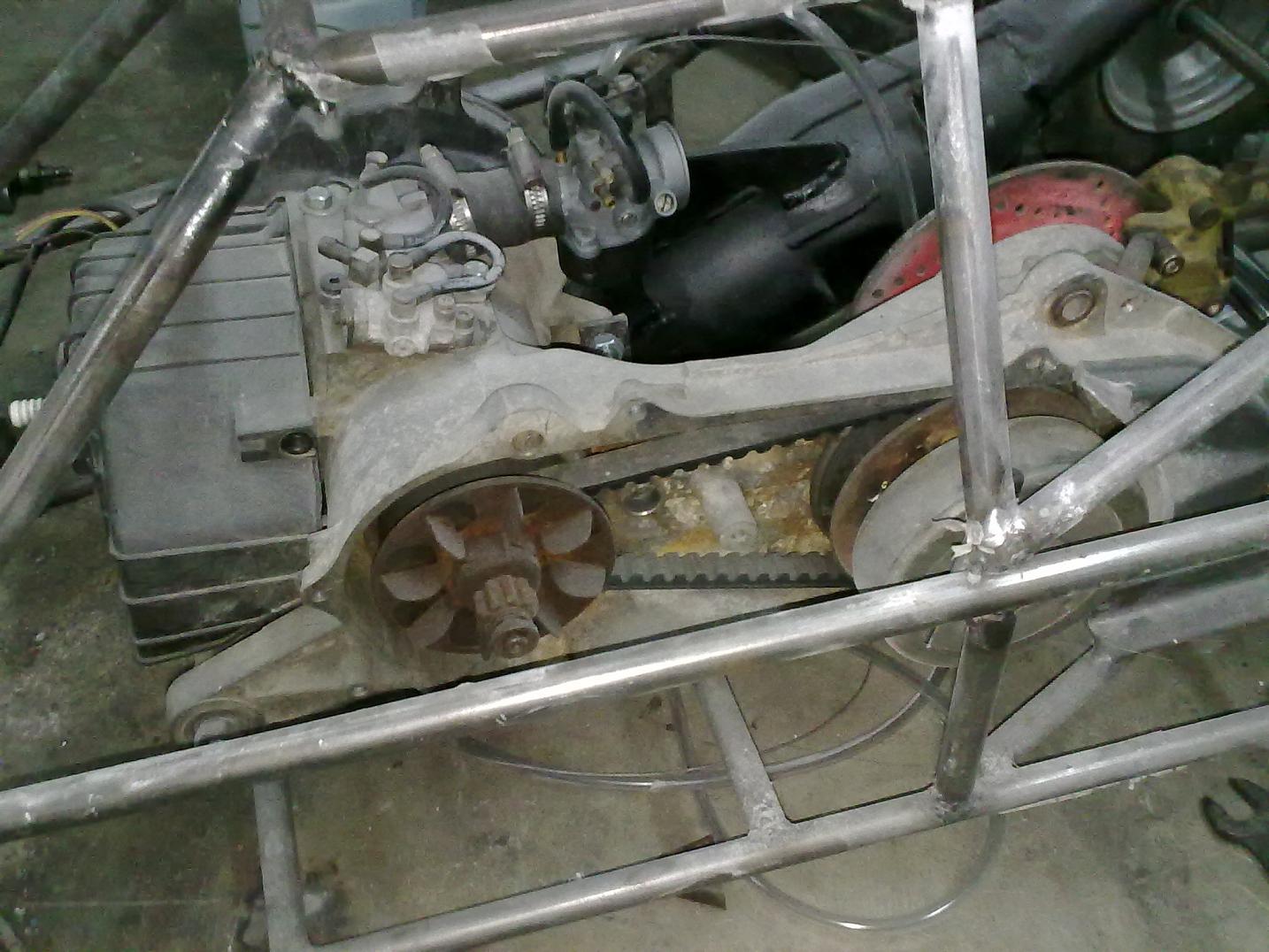

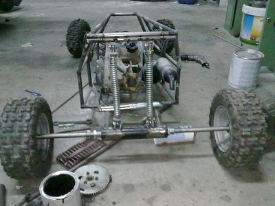

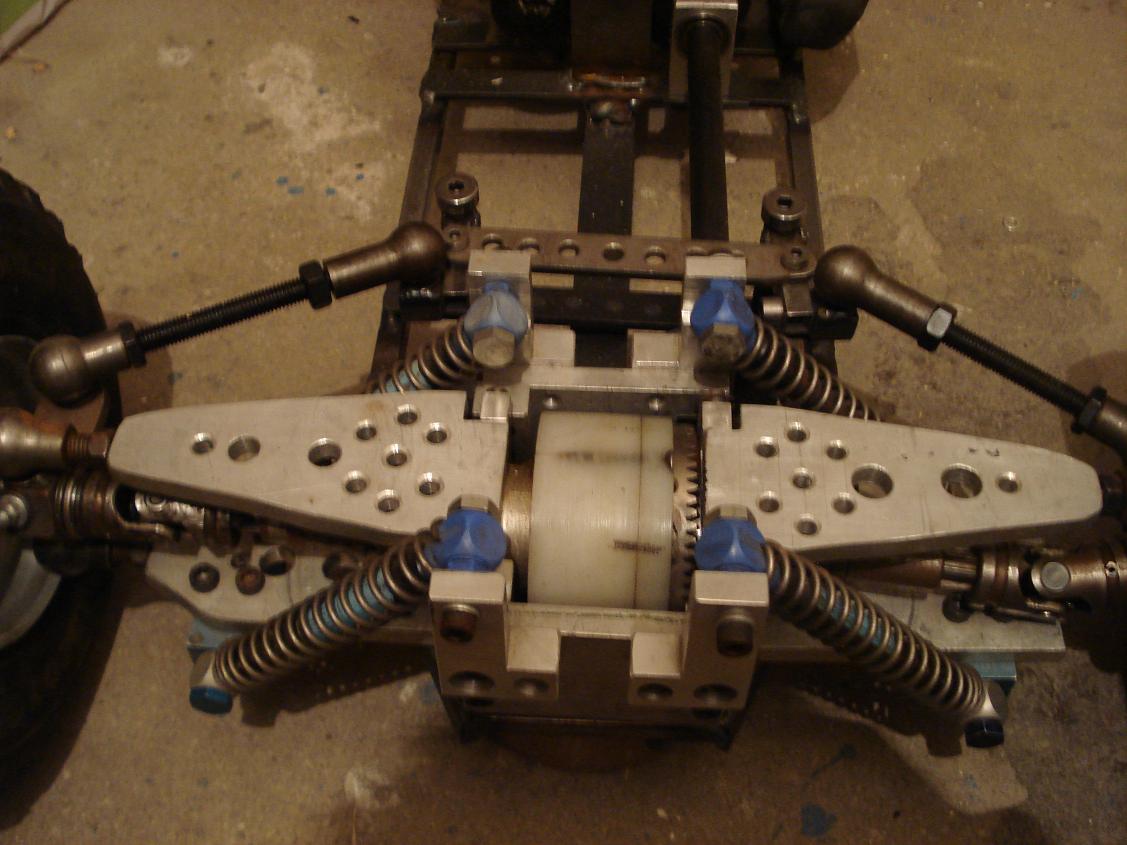

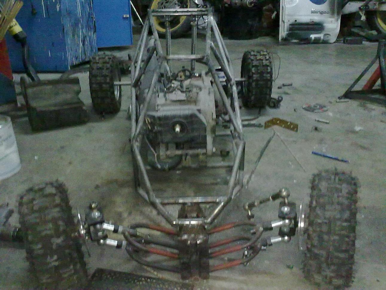

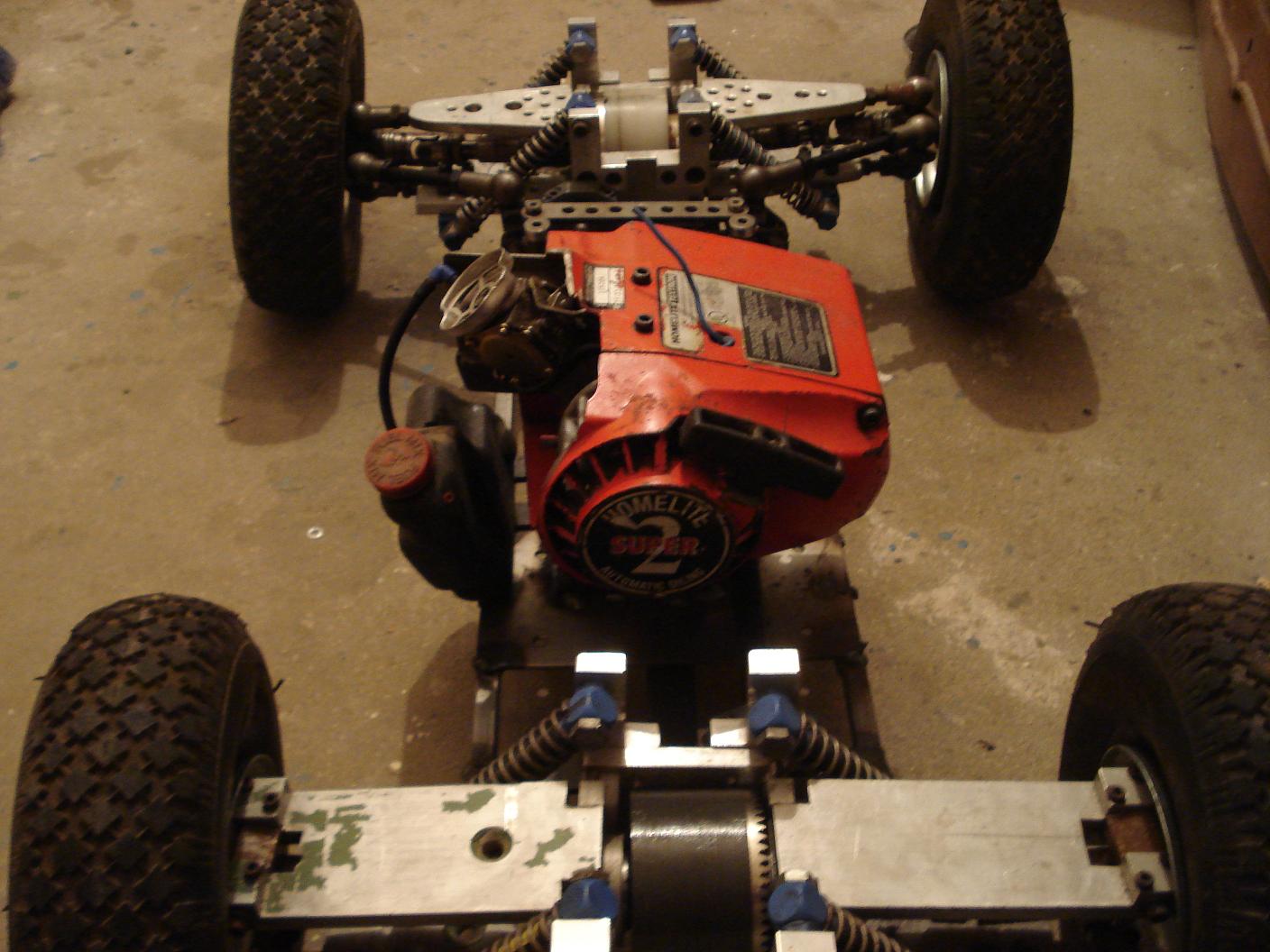

hola hiperactivoo, te recomiendo que uses un motor de moto, asi no tendras problemas con la bateria, ya que el motor ya tiene su propio cargador, asi siempre tendras la bateria cargada e incluso tendras motor de aranque para no tener que estar dandole a la cuerda o a la pata de arranque para arrancar el motor, yo tambien estoy haciendome un cochecito, he usado el motor de una escuter de 125cc, tiene su motor de arranque ,su cargador y su freno de disco, asi solo tienes que poner gasolina, darle al boton y ya esta enmarcha, subire unas fotos para que las veas
#1019616
alex_marti escribió:hola hiperactivoo, te recomiendo que uses un motor de moto, asi no tendras problemas con la bateria, ya que el motor ya tiene su propio cargador, asi siempre tendras la bateria cargada e incluso tendras motor de aranque para no tener que estar dandole a la cuerda o a la pata de arranque para arrancar el motor, yo tambien estoy haciendome un cochecito, he usado el motor de una escuter de 125cc, tiene su motor de arranque ,su cargador y su freno de disco, asi solo tienes que poner gasolina, darle al boton y ya esta enmarcha, subire unas fotos para que las veas
hola es una excelente idea la que me mencionas y me agradaria mucho ver fotos de tu proyecto igual me gustaria me enseñaras e circuito para servos gigantes que estas usando ya que a nosotros aun no nos queda el que usamos saludos desde la tierra azteca!!!!

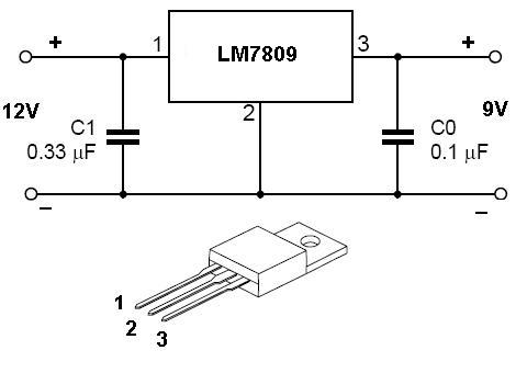

#1083483
Pero.......En el post 6 de la pagina 2 solo veo un esquema de un 7809 ese esquema es para conseguir 9 voltios a partir de 12 con un 7809,eso es facil y esta claro, yo lo que quiero es el circuito para controlar el motor del limpia.
Como sea un toro me va a topar, pero sigo sin ver el esquema para poder controlar el motor.
debo estar ciego, peor no lo veo
#1083503
bastida escribió:Pero.......En el post 6 de la pagina 2 solo veo un esquema de un 7809 ese esquema es para conseguir 9 voltios a partir de 12 con un 7809,eso es facil y esta claro, yo lo que quiero es el circuito para controlar el motor del limpia.
sabes acabo de darme cuenta que esta eliminad esos planos eran de un tal manolomaravillas y no sale nada ya,,,,,pero mira si ves los video algunos de ellos tiene ligas a sus circuitos de control este de manolo al dia de hoy ha tenido algos inconvenientes que mi amigo el electrónico no ha podido solucionar ojala encuentres algo mas sencillo y funcional saludos

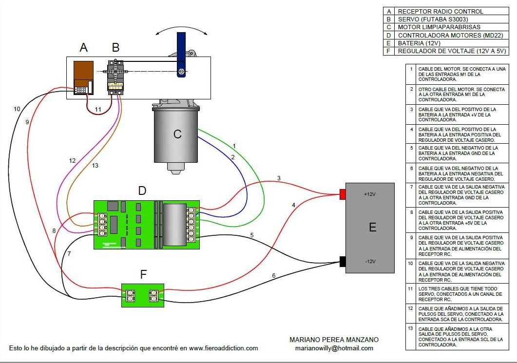

#1207577

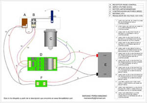

Hola. Veo que esto está parado desde hace mucho tiempo. No sé si alguien seguirá leyendo esto. Tampoco soy un usuario habitual de los foros y no sé muy bien cómo funcionan. Yo también he buscado desde hace mucho tiempo cómo hacer un servo potente con un limpiaparabrisas. Encontré en http://www.fieroaddiction.com un tutorial en inglés de alguien que lo había hecho. He traducido ese artículo y según lo que he entendido me he hecho un dibujito. No tengo ni idea de electrónica y soy totalmente nuevo en RC. Todavía no he llevado a la práctica esto del servo. Lo pongo aquí por si alguien sabe si funcionaría. Espero que al menos sirva de algo. Yo en el dibujo he usado una controladora de motores MD22 de la página http://www.superrobotica.com porque es la única que he usado alguna vez. Pero supongo que las demás serán similares. Y en el dibujo he usado un servo Futaba 3003 porque es el que usa el señor de http://www.fieroaddiction.com. Por cierto, creo que ese artículo lo han quitado. Lo pillé por los pelos antes de que lo quitaran.
[La extensión doc ha sido desactivada y no se mostrará en adelante]
#1207581
Y aquí el dibujito de todo esto, que yo me he hecho a raíz de lo que me ha parecido entender en el artículo de fieraddiction.
Como sólo se pueden subir archivos de menos de 200 kb creo que se ve muy borroso. Si alguien sabe decirme cómo puedo subirlo con mejor calidad, lo haré.
Wiper Motor Servo Internet.jpg (31.95 KiB) Visto 4564 veces
#1207736
Marianowilly escribió:Y aquí el dibujito de todo esto, que yo me he hecho a raíz de lo que me ha parecido entender en el artículo de fieraddiction.
Creo que se vera un poco mejor.
