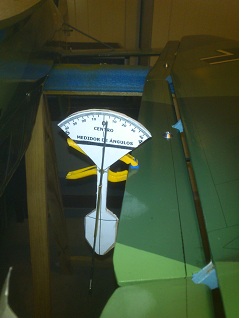

Hola a todos, llevo siguiendo este hilo( como otros tantos) y quisiera haceros una consulta pues acabo de terminar este stuka de Black Horse, el proximo miercoles o jueves de la semana que viene tengo previsto echarlo a volar. Ya pondre fotos espero, porque la verdad es que miro el foro a diario cuando puedo, pero apenas participo o subo fotos de mis aviones.
Al grano: esta es una pregunta para Aeroglow, Accura o quien tenga este modelo en vuelo... ¿como lo habeis equilibrado?
siguiendo el CG del manual ( 98mm desde el borde de ataque y a un punto de la cuerda del plano que creo recordar a unos 158mm ) coloco el avion sobre este punto en invertido como de costumbre en un ala baja y ...me es muy inesacto centrarlo, un gramo de mas en el morro y se hace pesado de morro y lo mismo para la cola! pruebo en configuracion normal( cabina arriba) y peor , muuucho mas inestable!
El caso es que me ha salido "culon" , normal con tanto momento de cola, como Accura le he montado un DLE20 pero con el escape estandar no el pitts,y una bancada du-bro de duraluminio con silent-bloks que es mas pesada que una de plastico como la que trae, con todo, le he puesto unos 140 gramillos de plomo sobre el capot, no da sitio a mover muchas cosas este avion y parece que va centrado , pero si cambio de marca de helice me sobra plomo! no quiero pensar cuando llene del deposito...

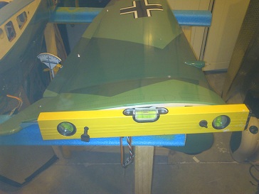

Otra cuestion que me tiene mosqueado es centrar los flaps y alerones, al carecer de una referencia , he pensado usar un portaangulos dejando las alas niveladas a cero , pero quisiera saber si usabais alguna referencia en el fuselaje o algo.
#1196591

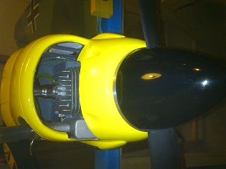

bueno, gracias por vuestras respuestas y consejos... finalmente el avion volo hoy , va como una pava, mejor que la piper cub casi, aterriza muy suavecito y no hizo falta trimar nada de nada( para mi sorpresa!) solo use un punto de flaps y con los flaps intermedios , no los interiores. Con este motor el DLE20 y una 16x6 va perfecto , vuela despacio pero con potencia de sobra hace los loopings bien amplios y trepa muy bien y eso que se va a los 5500 gramos fijo con el deposito lleno.
Los alerones van justillos pero suficientes , si quieres un tonel hay que meter timon tambien.
Os pongo unas fotos de como centre los mandos y como queda el DLE20 en la carena
