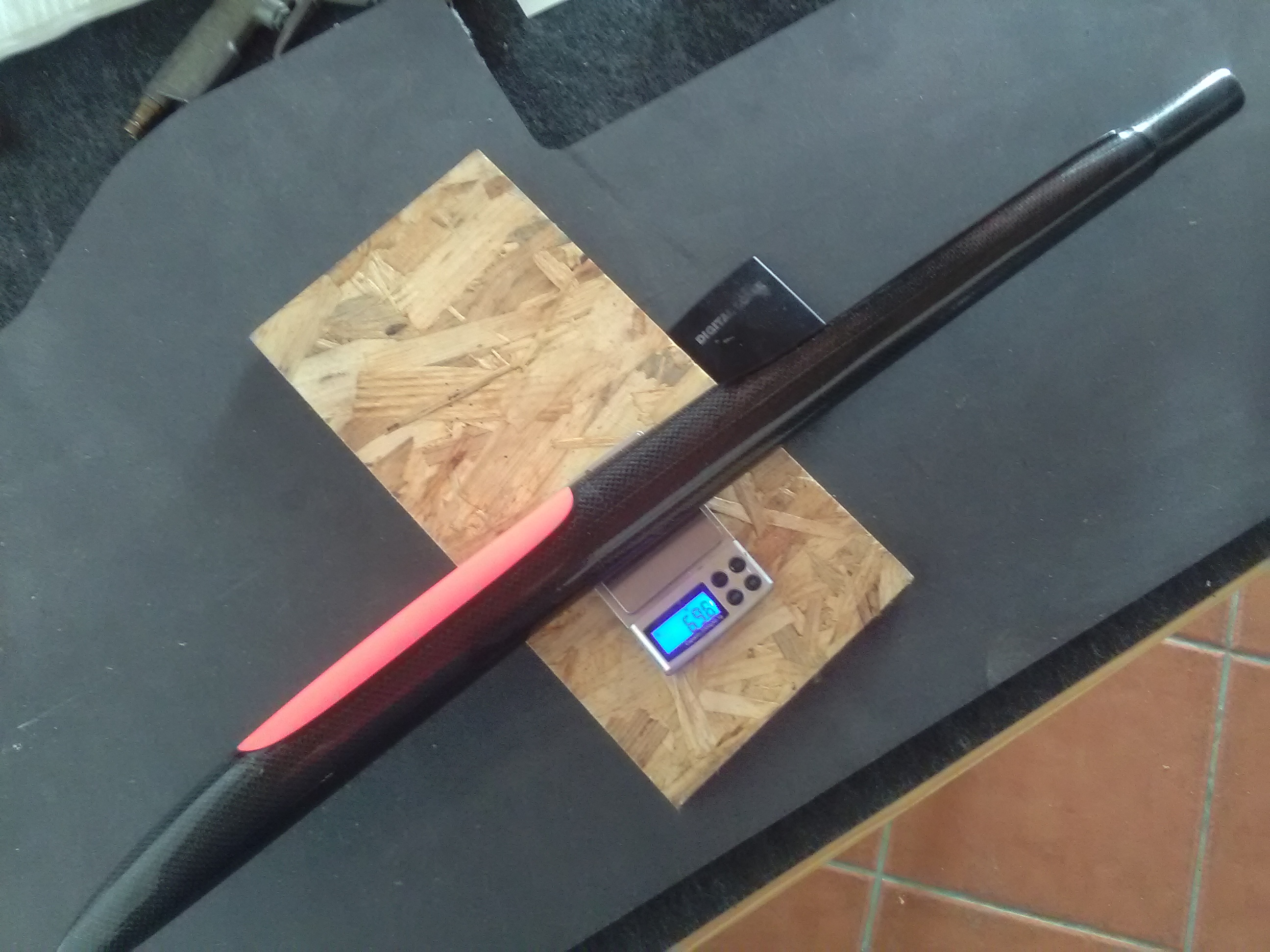

Respecto a la fibra de carbono, ¿cuantas pones para hacer el fuselaje?
¿Qué gramaje (gramos/metro2) usas?
Ya tengo modelado el tubo de cola y el timón de dirección, cuando tenga un rato para ponerlo bonito os lo enseño.

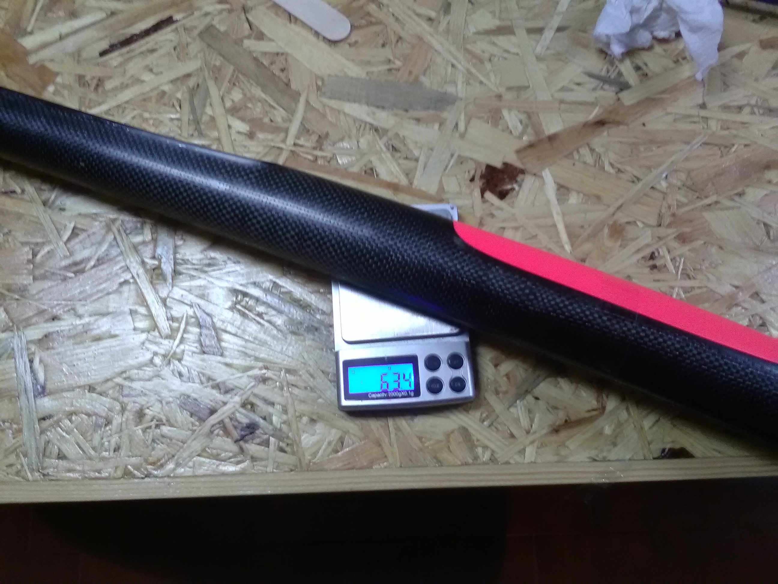

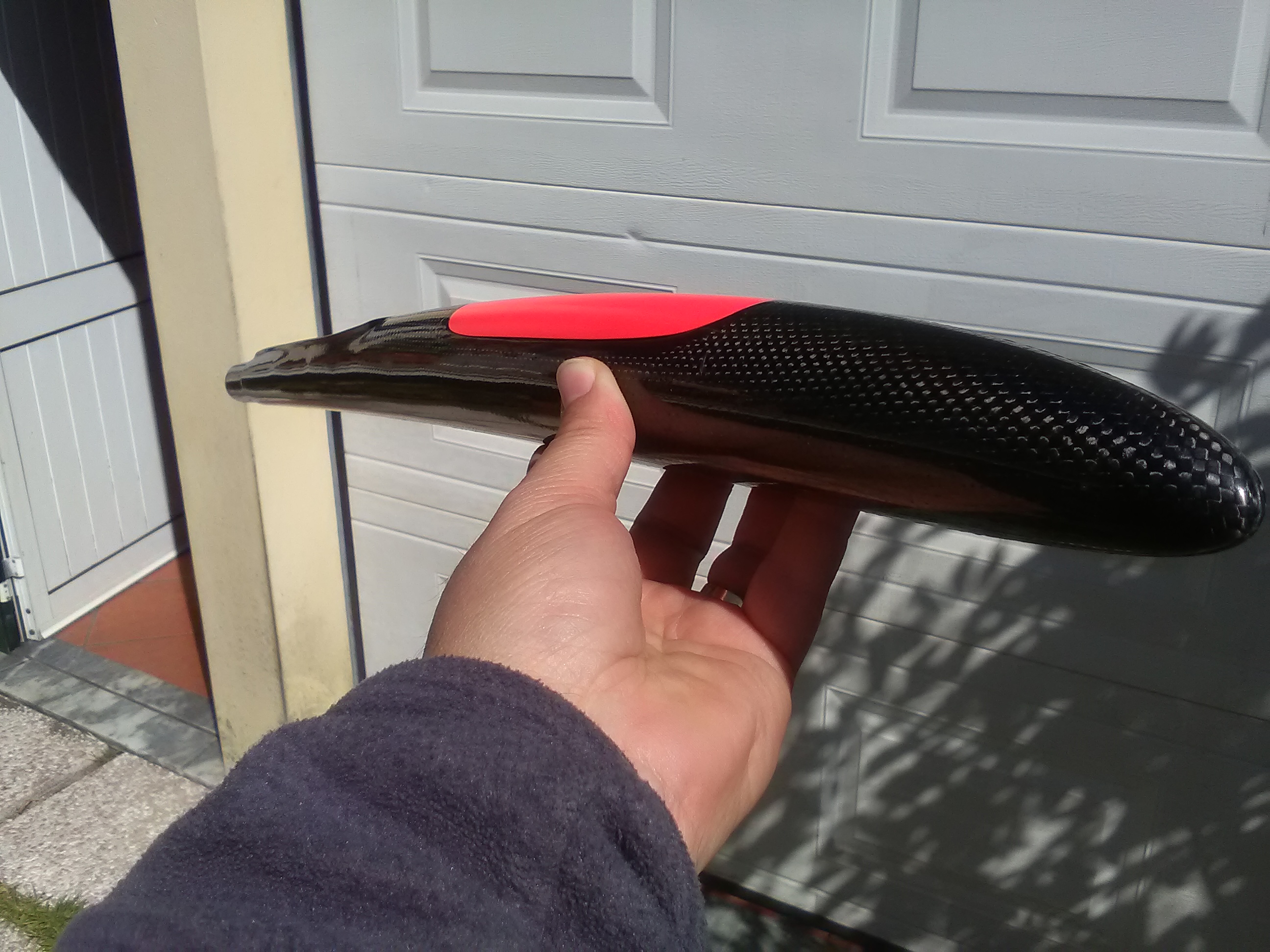

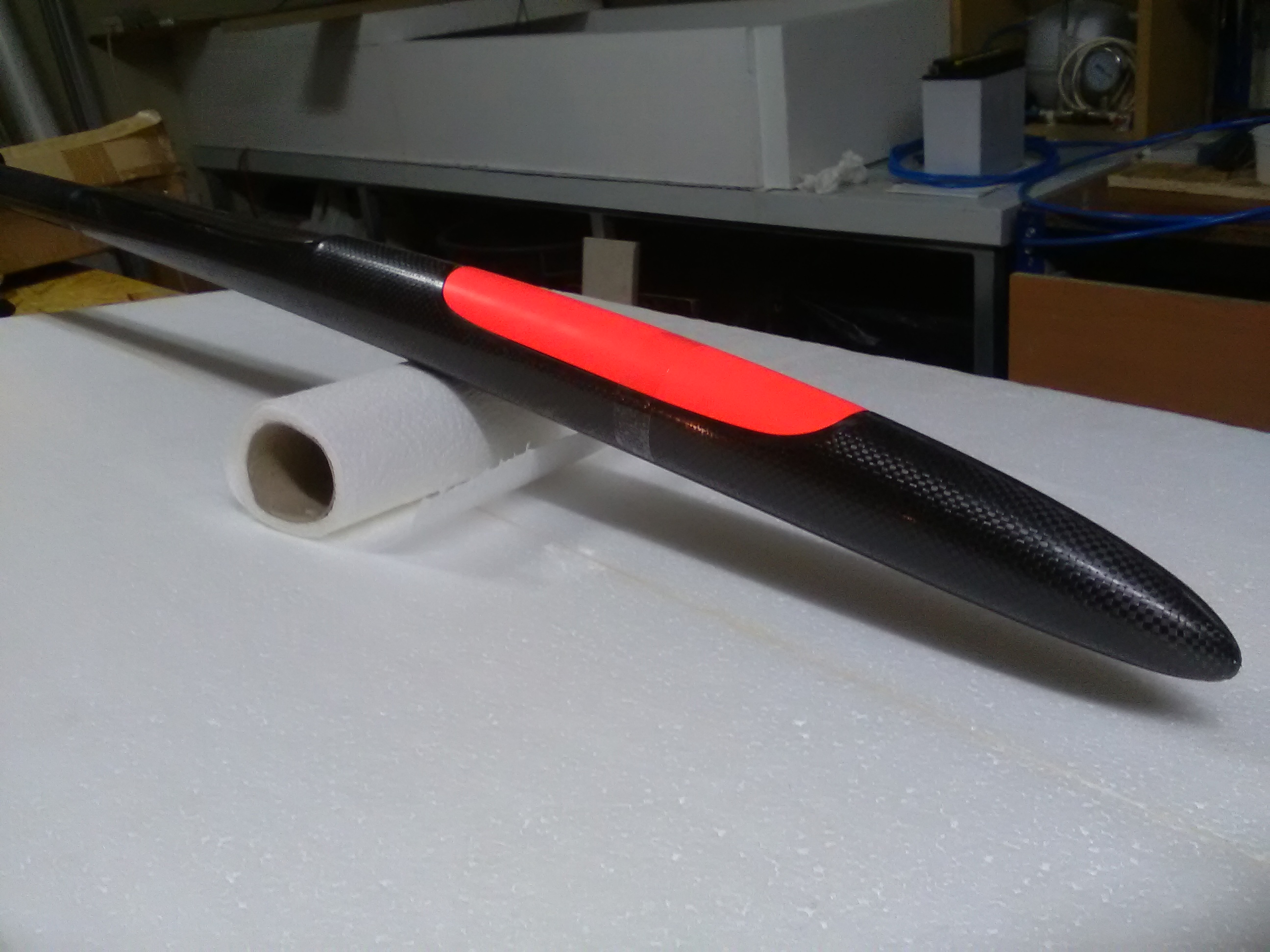

Hola Robledo,
inicialmente empecé a usar carbono ud 200 gr 2 capas cruzadas y una final de fibra de vidrio de 110gr twill. funciona bien y se vuelve muy robusto pero un poco más pesado.
todavía no he experimentado pero creo que 2a3 capas de carbón de 93gr cruzado debe ser más que suficiente y se vuelve mucho más ligero.
El más ligero que conseguí fue 65gr del (pod) con 1fibra de vidrio 25gr +2 carbono ud50g cruzadas y 1 de fibra vidrio50gr al final. ligero, robusto y flexible.
ya he hecho 9 fuselajes (pod) y he hecho solo con 2 capas de carbón de 200gr (plain) con muy buen resultado.
si alguien tiene una experiencia mejor u otra idea de las capas ideales agradecería que se divulgue.
gracias

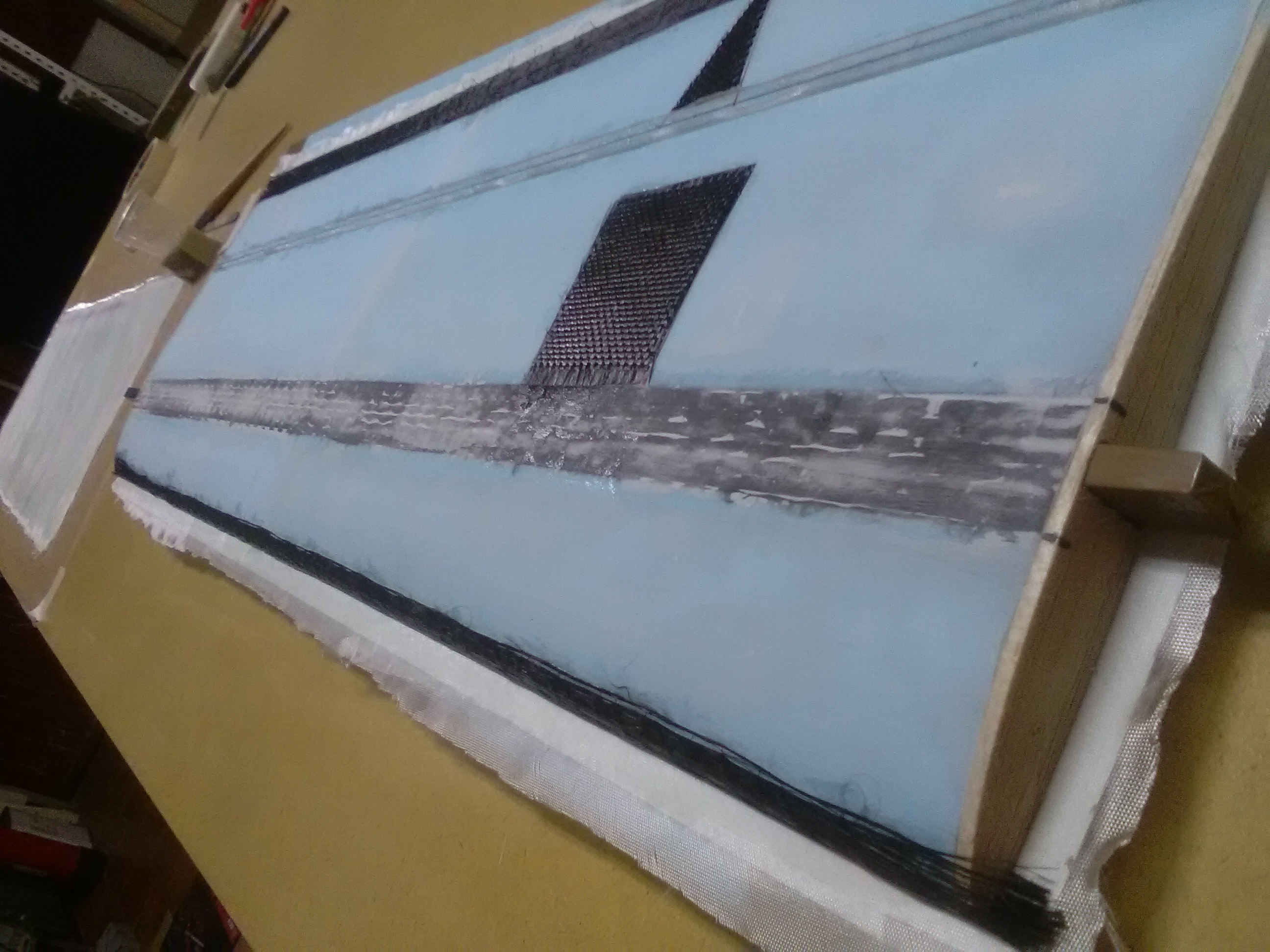

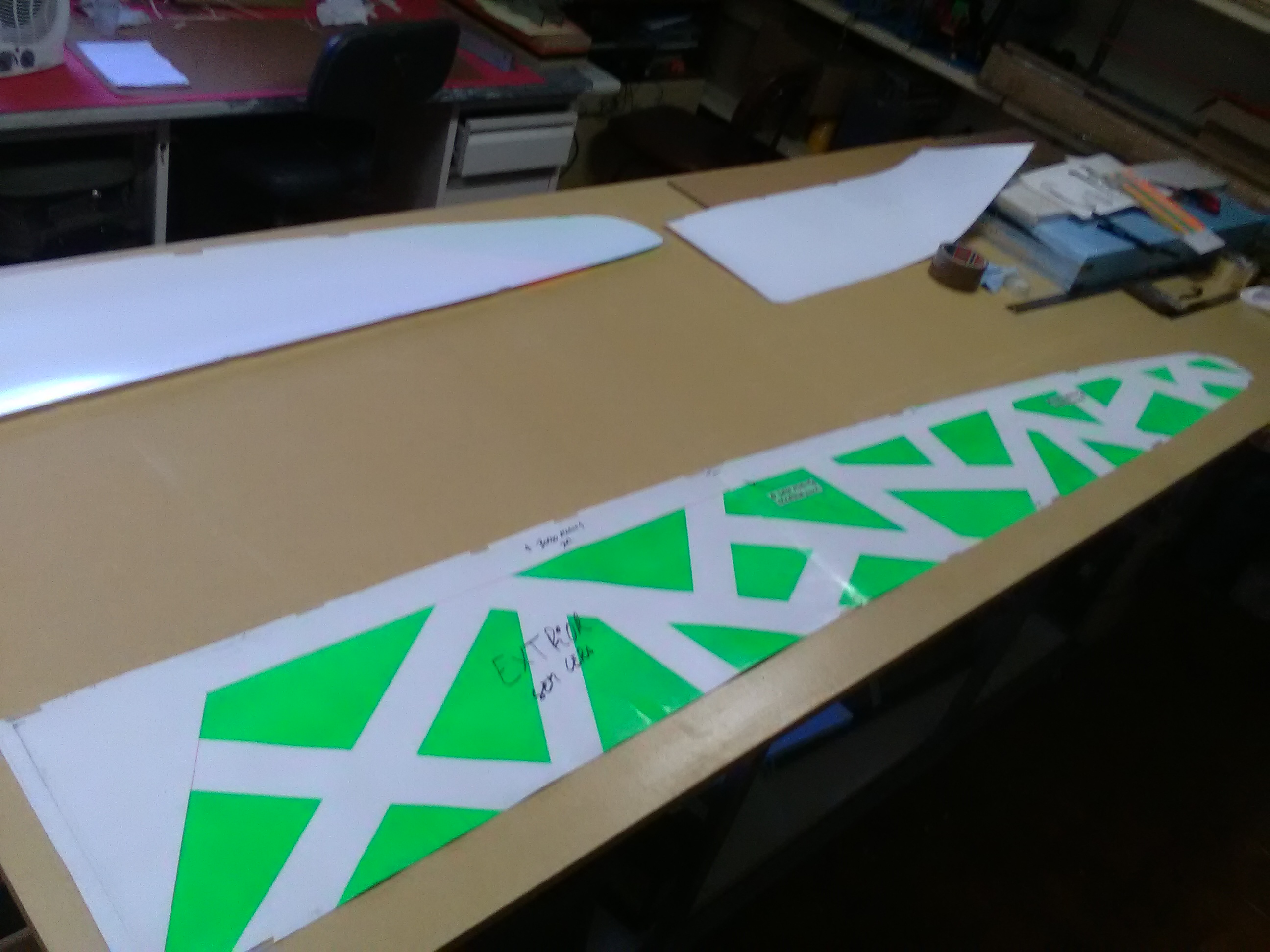

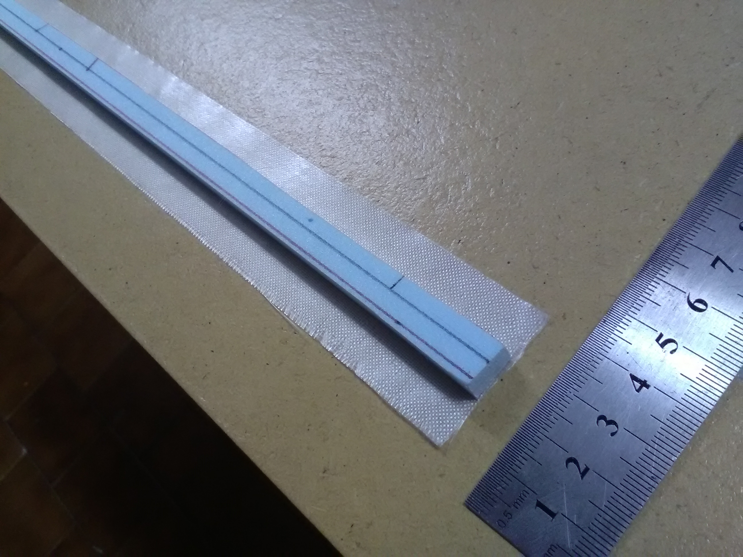

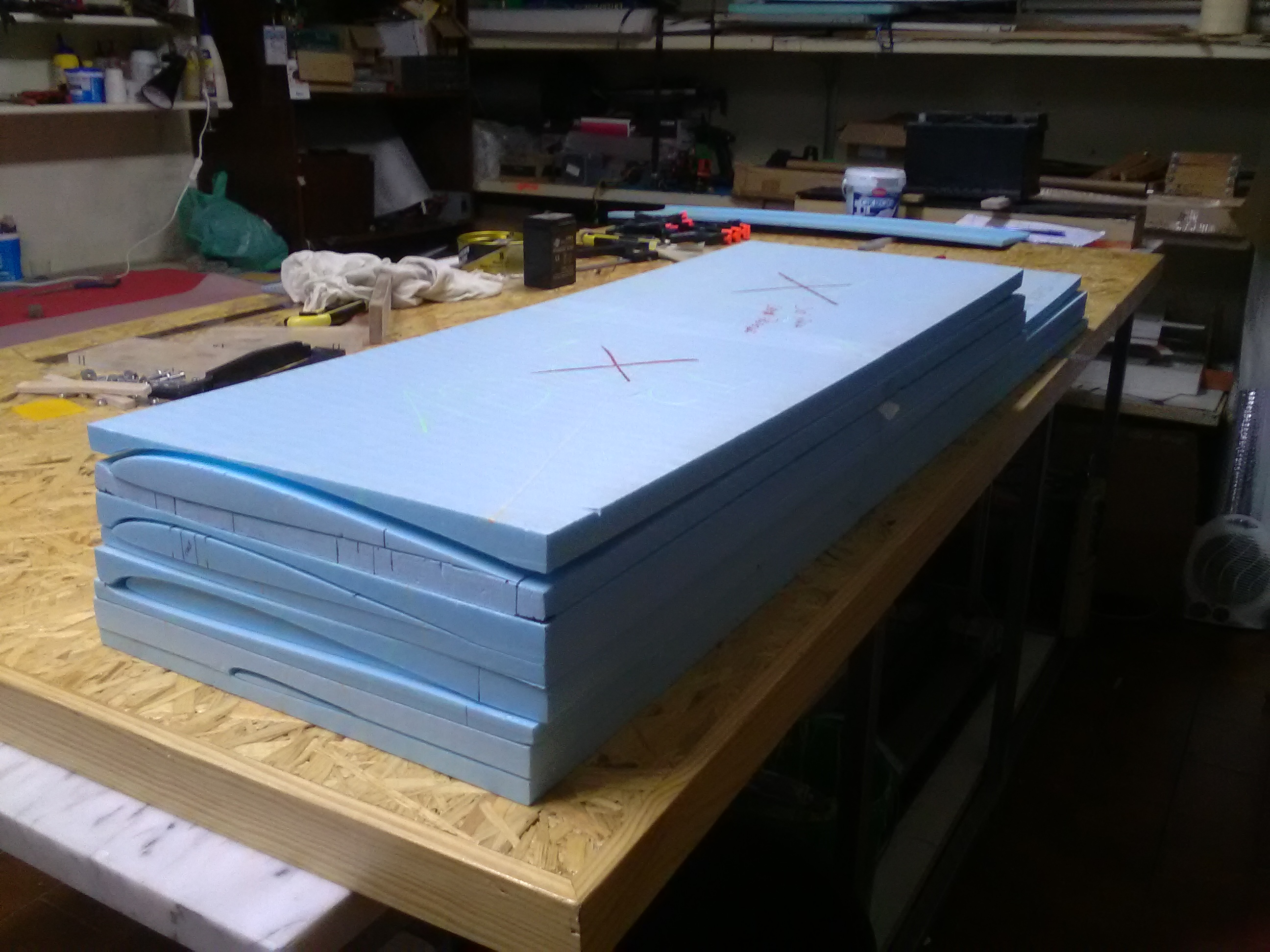

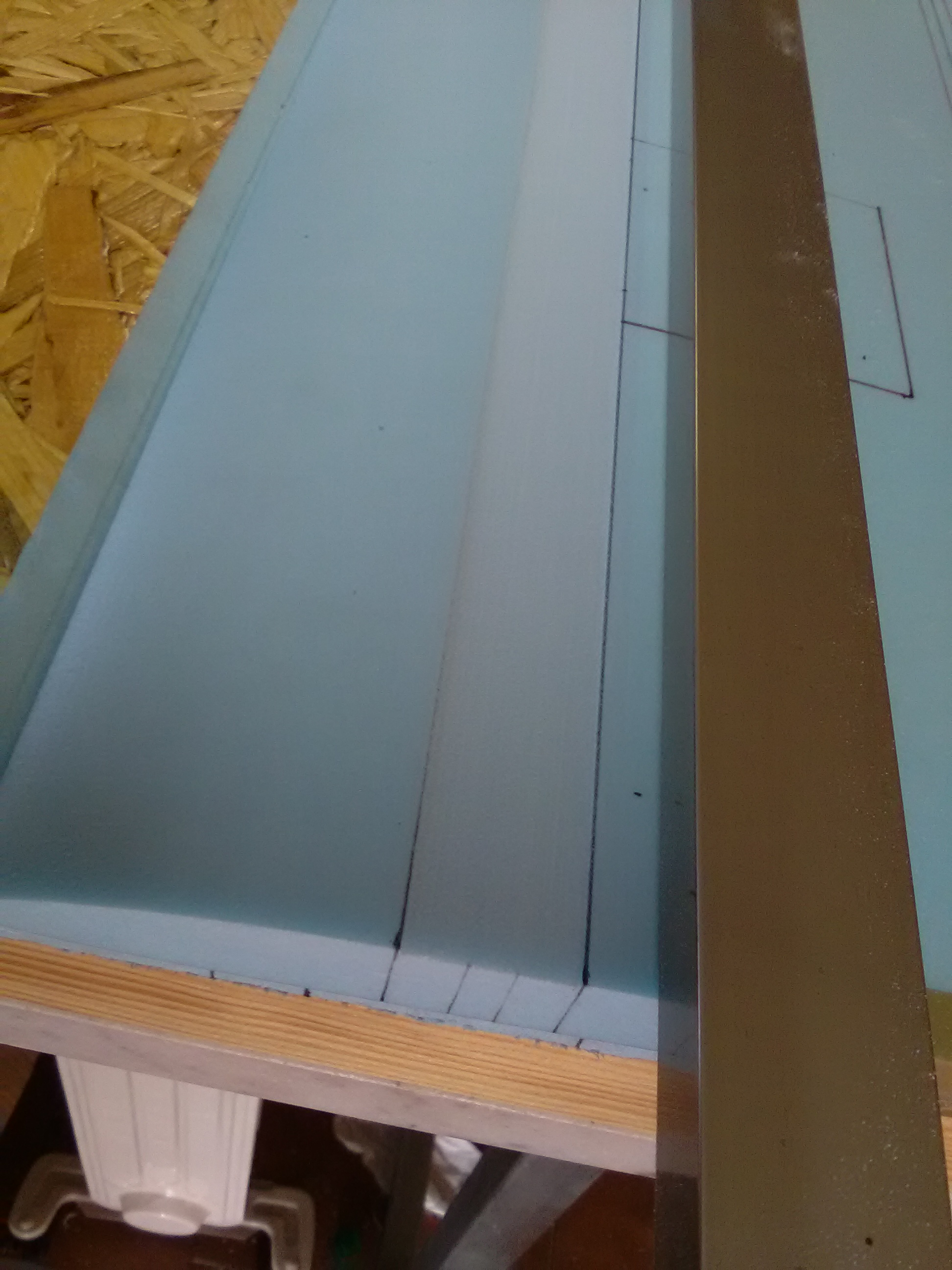

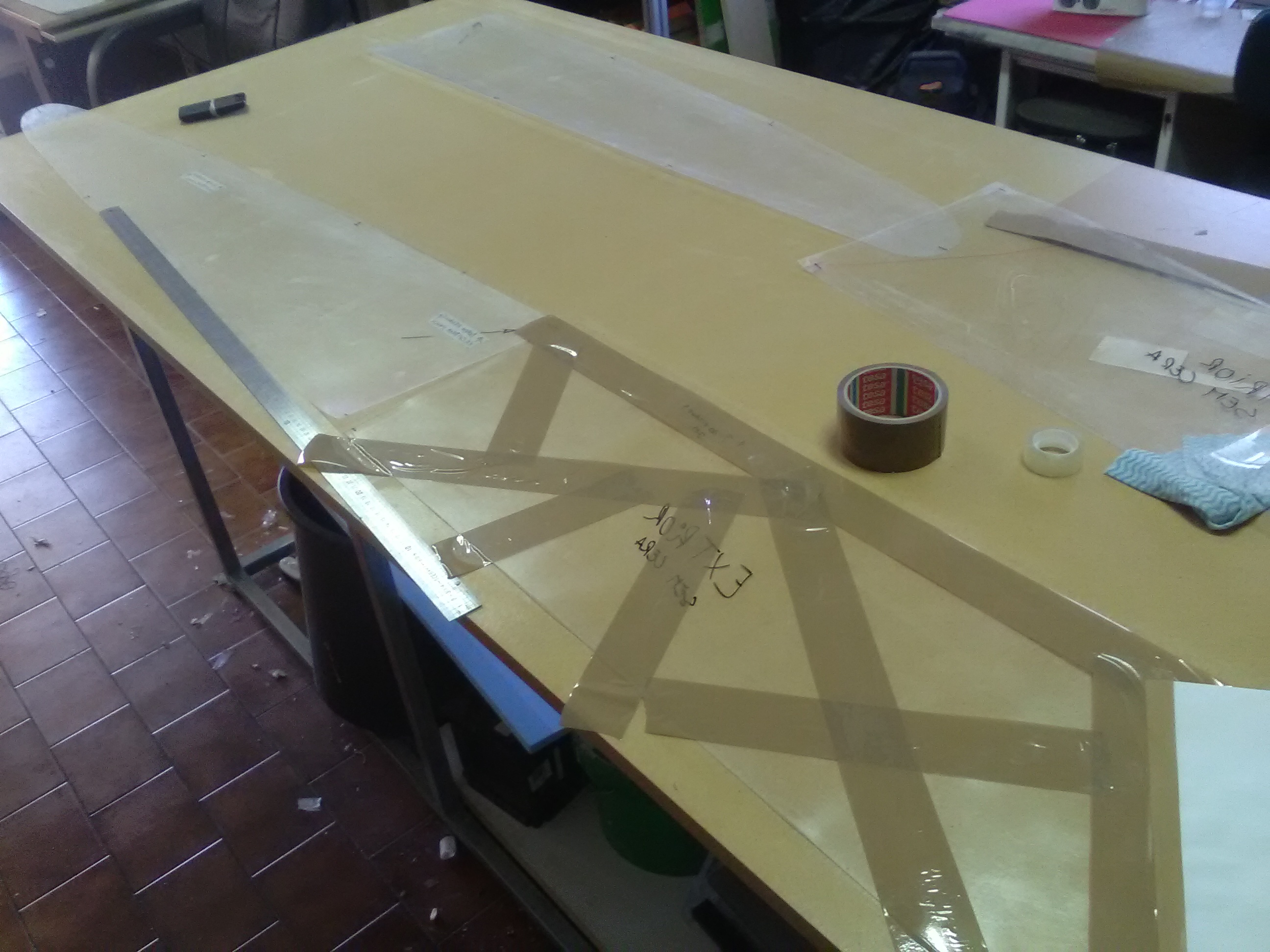

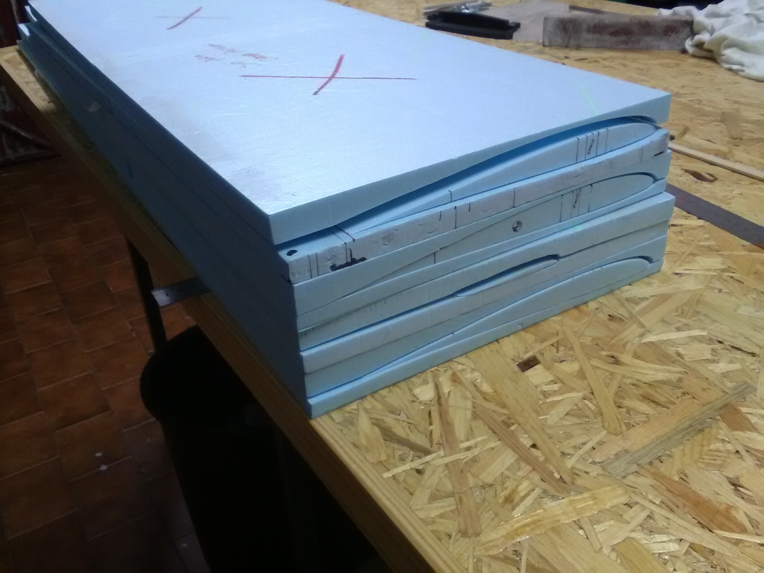

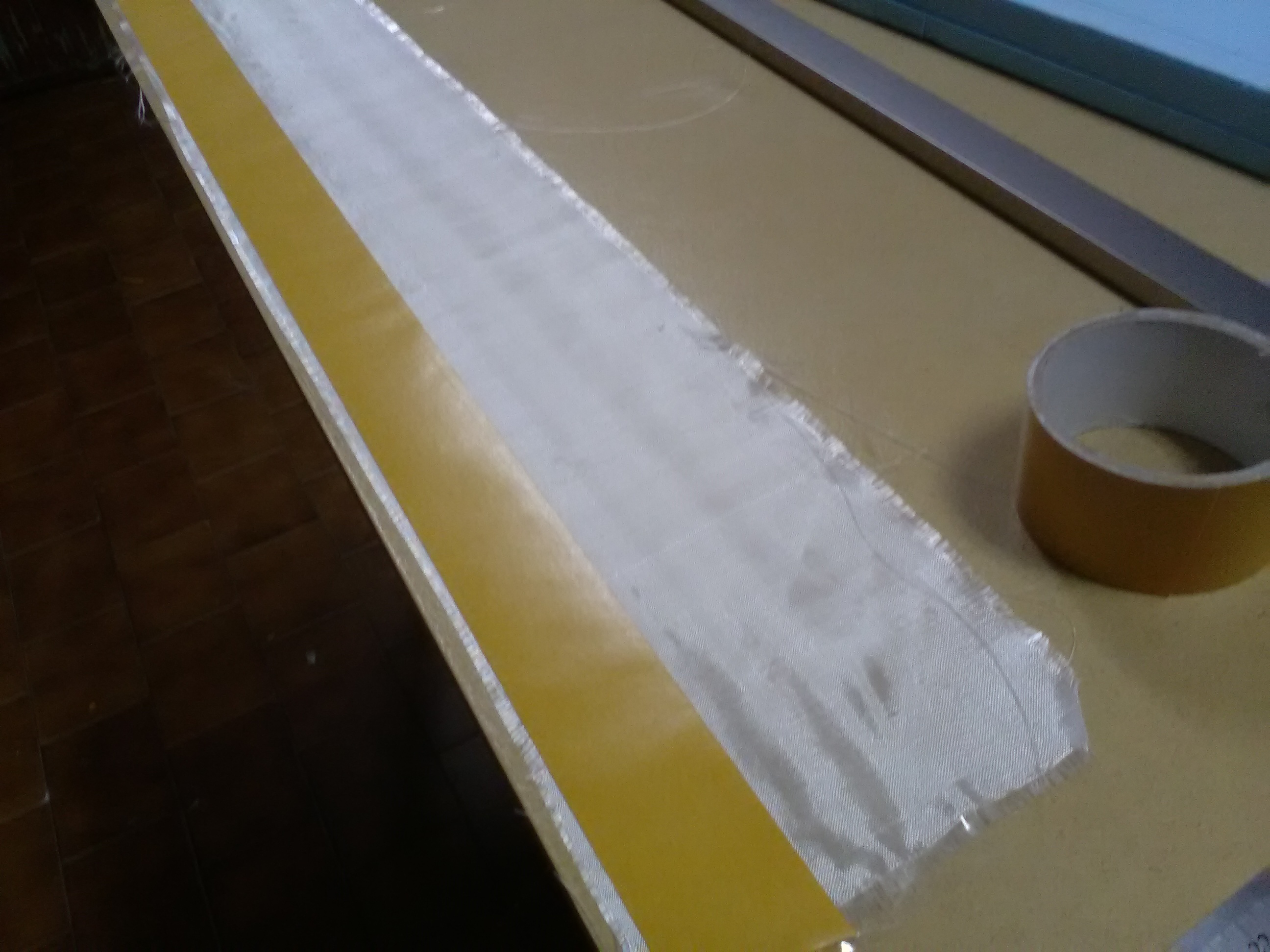

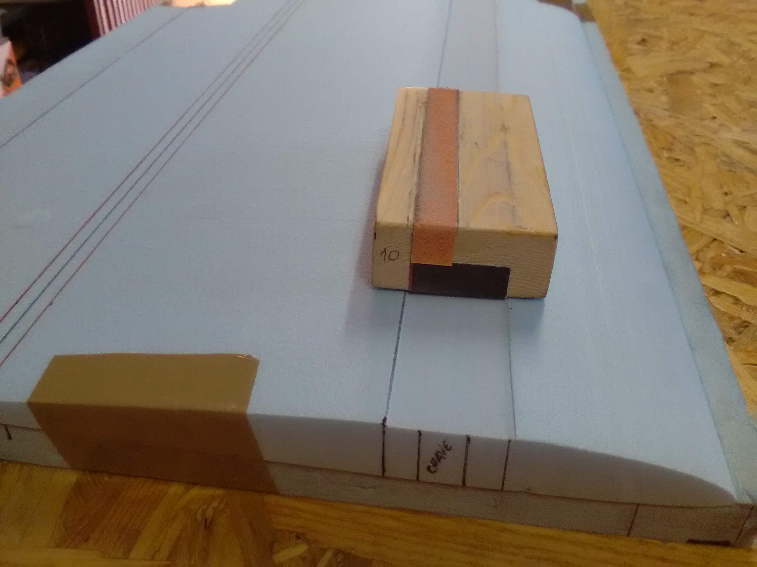

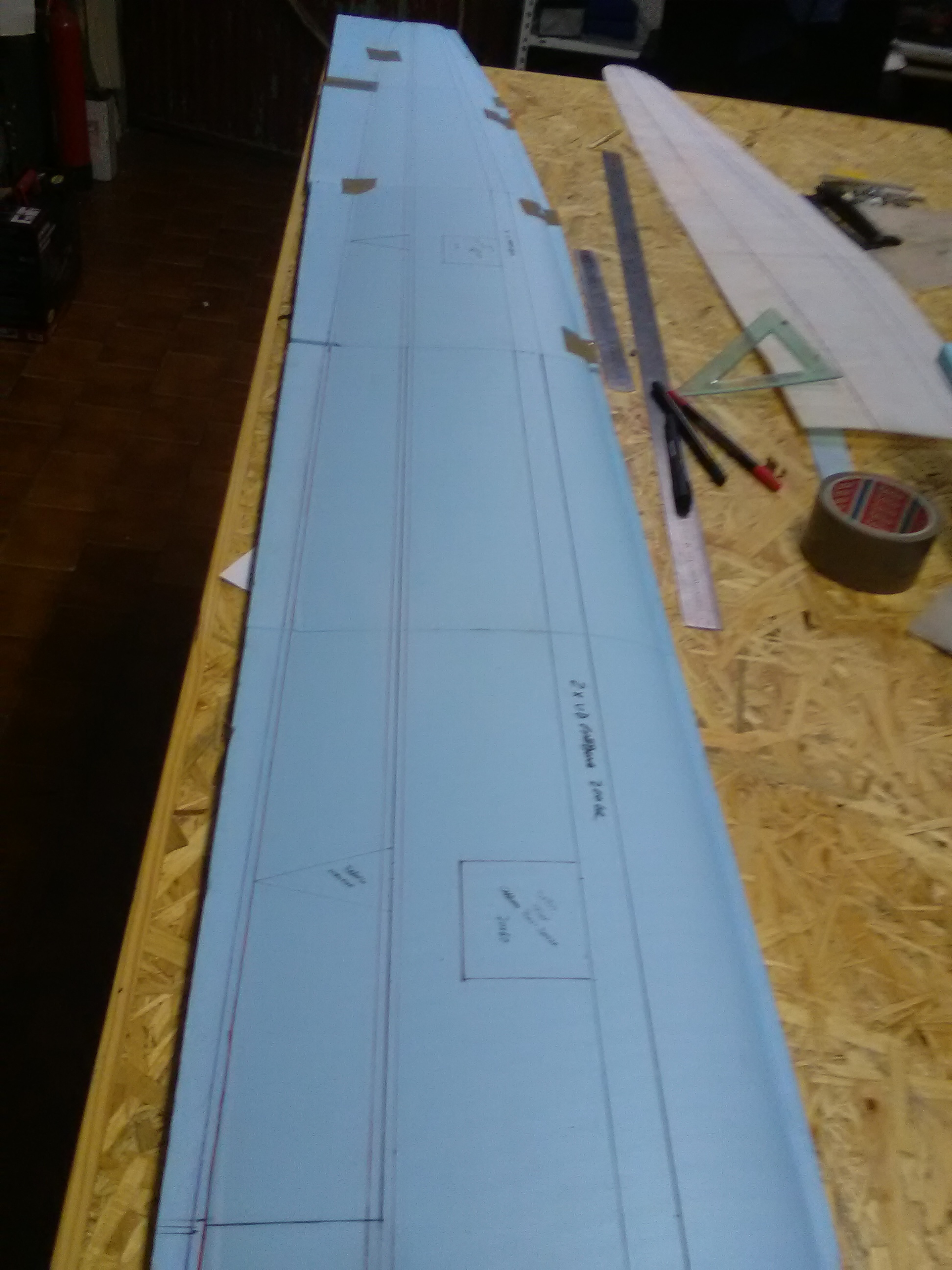

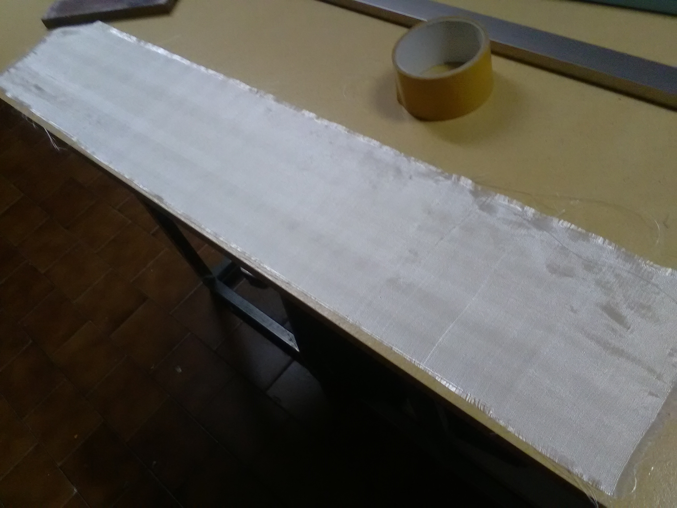

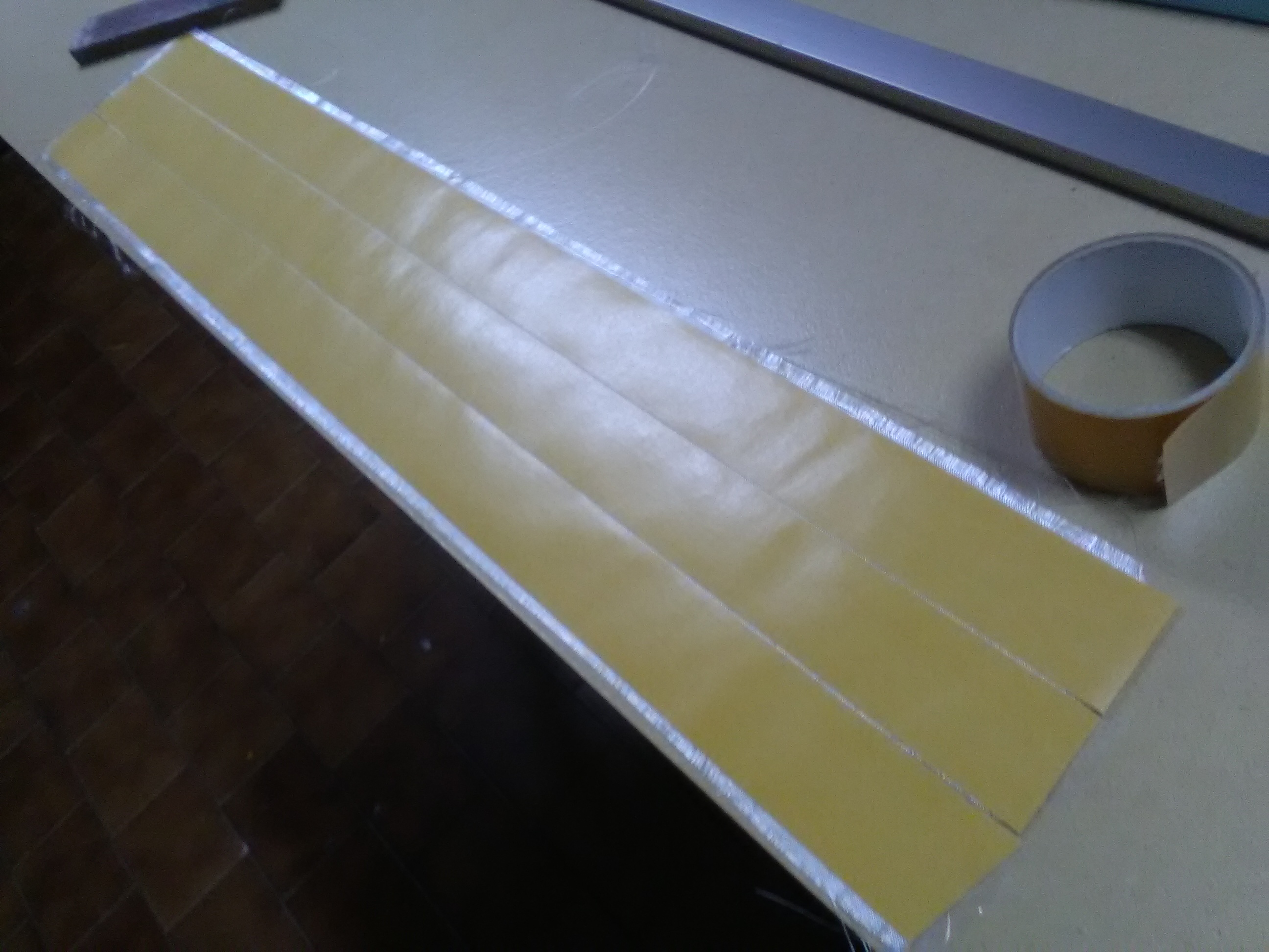

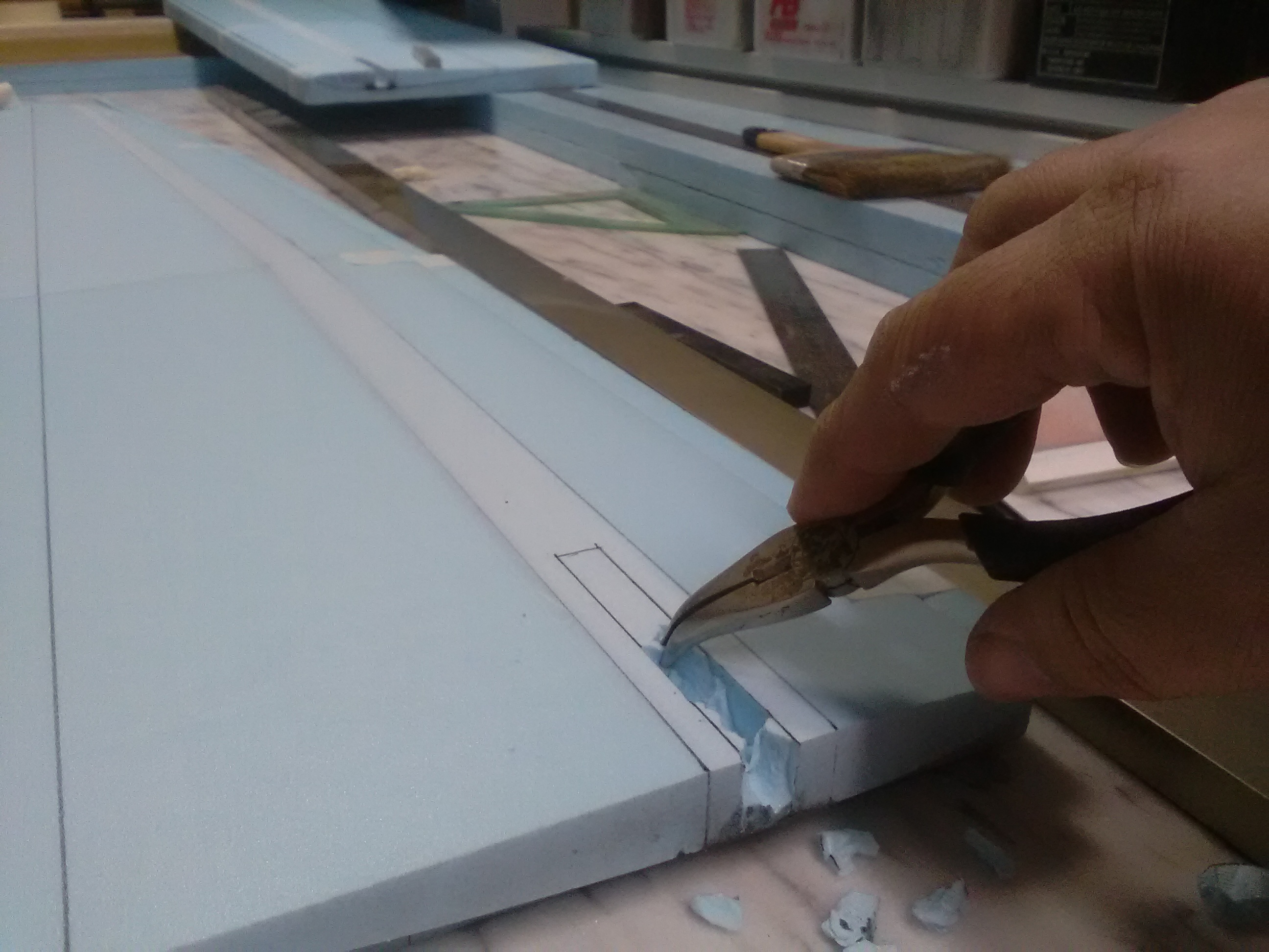

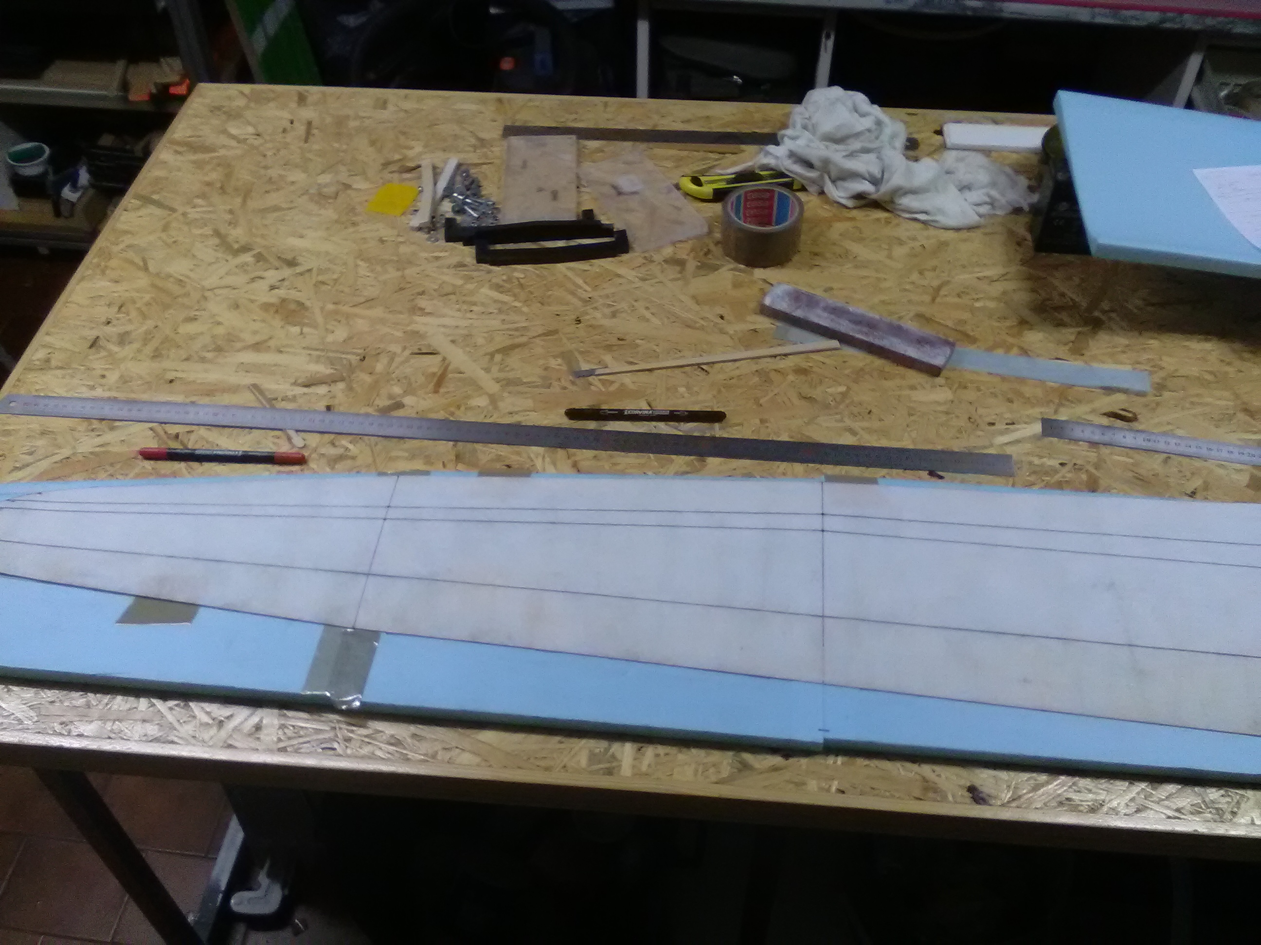

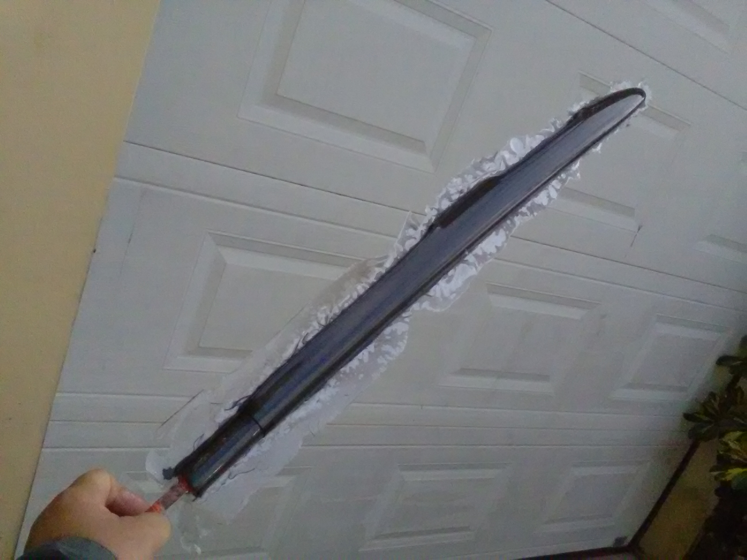

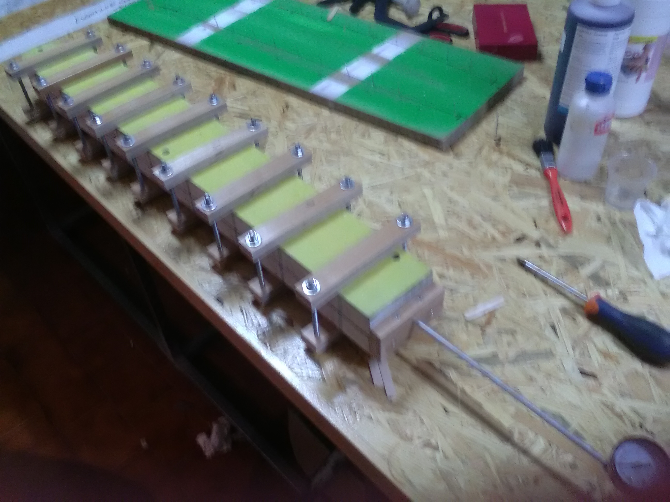

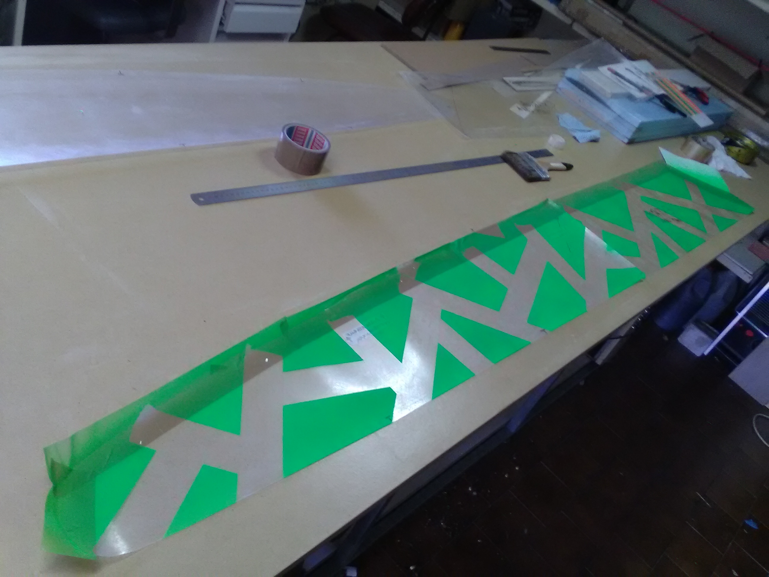

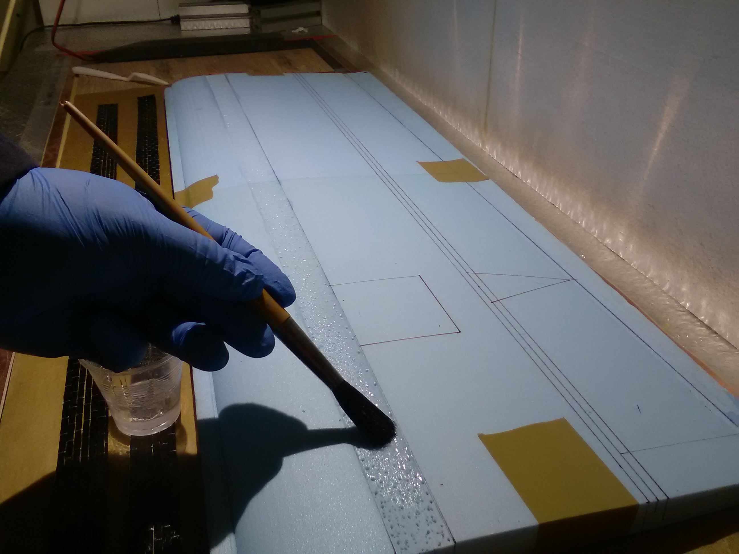

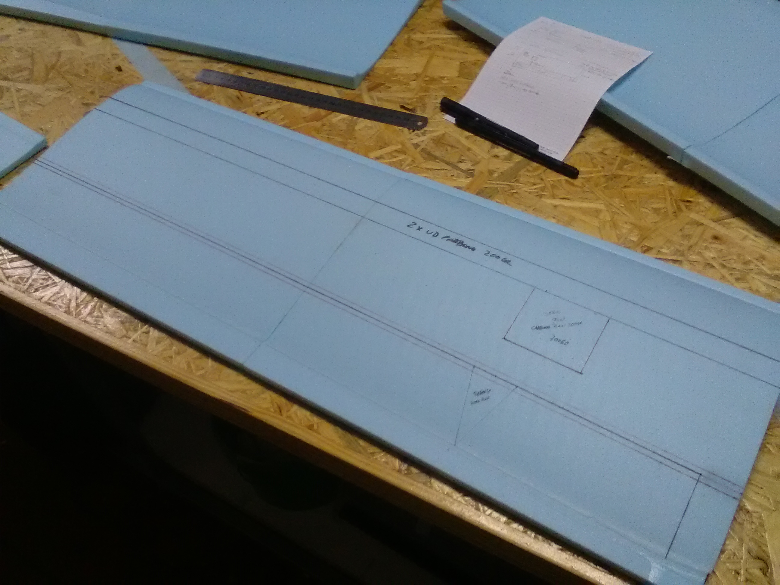

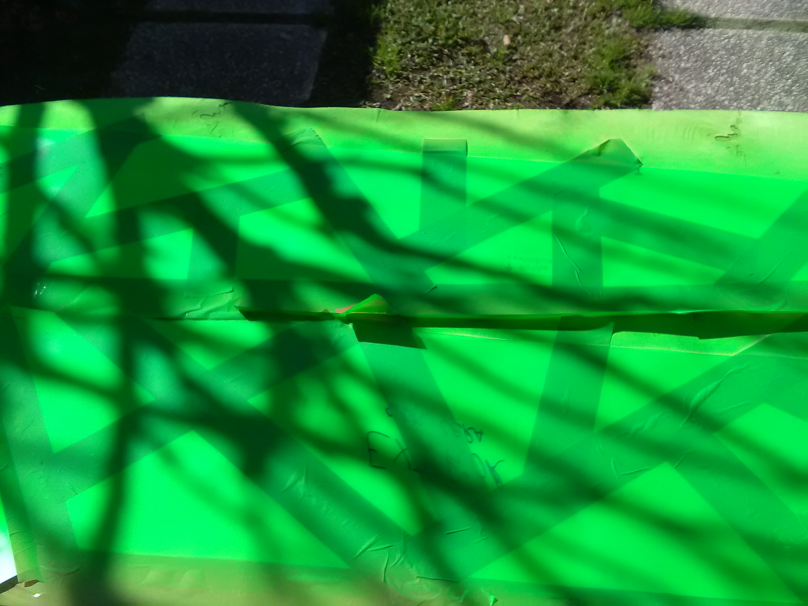

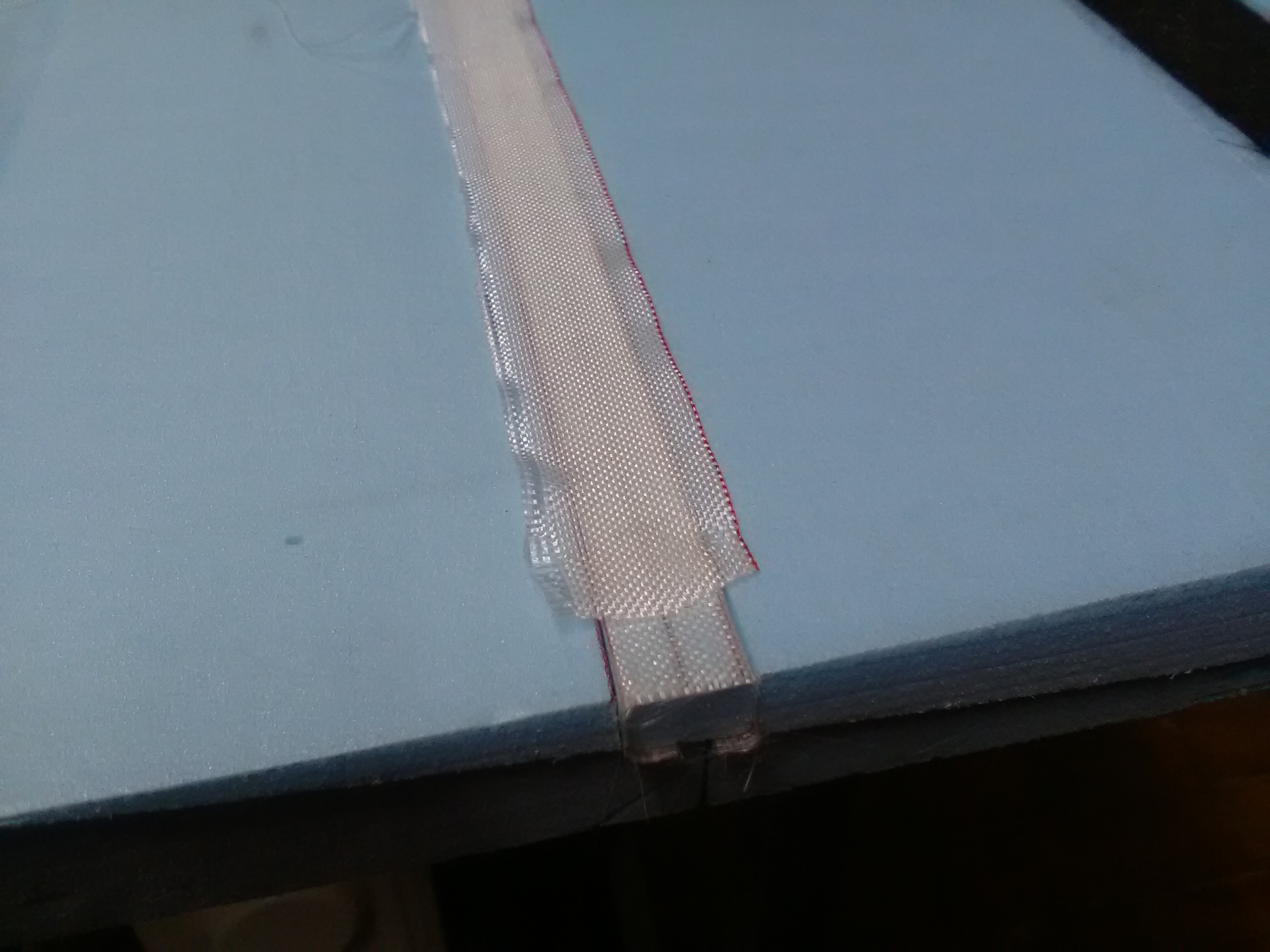

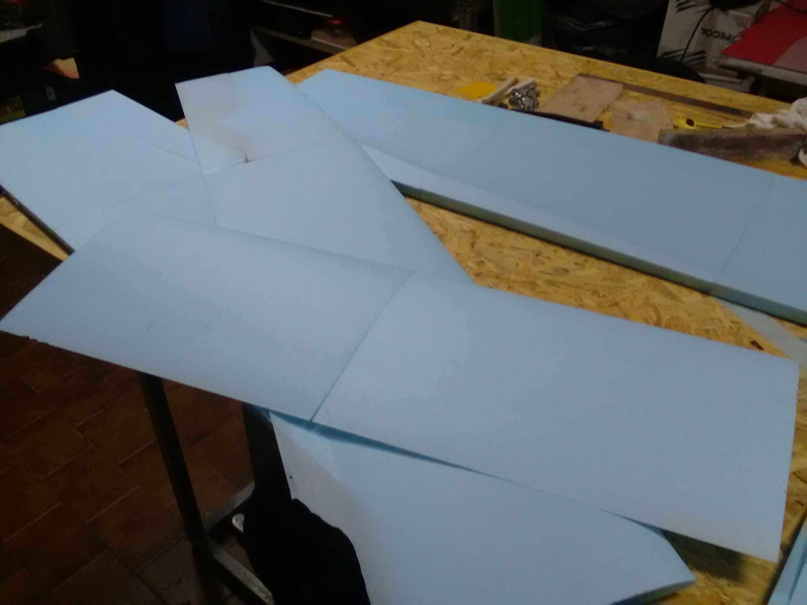

Ahora voy a poner las fotos reportaje de la nueva ala que estoy haciendo para mi segundo modelo. el primer ala fue construido con fibras de carbono UD de 30gr en 2 capas. este ala se construye con dos capas cruzadas de fibra de vidrio una de 25gr y otra de fibra de 49gr
asa cortada en cnc de hilo caliente en 10 secciones

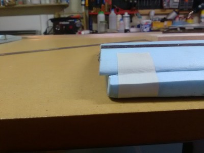

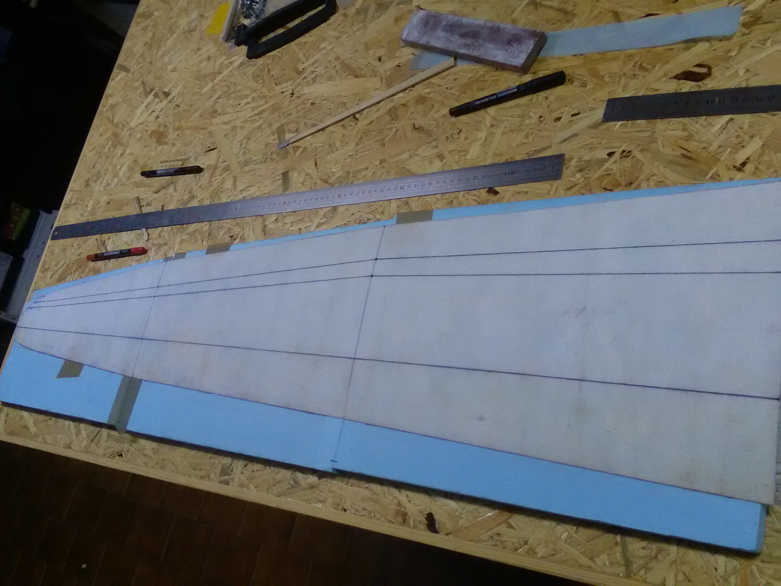

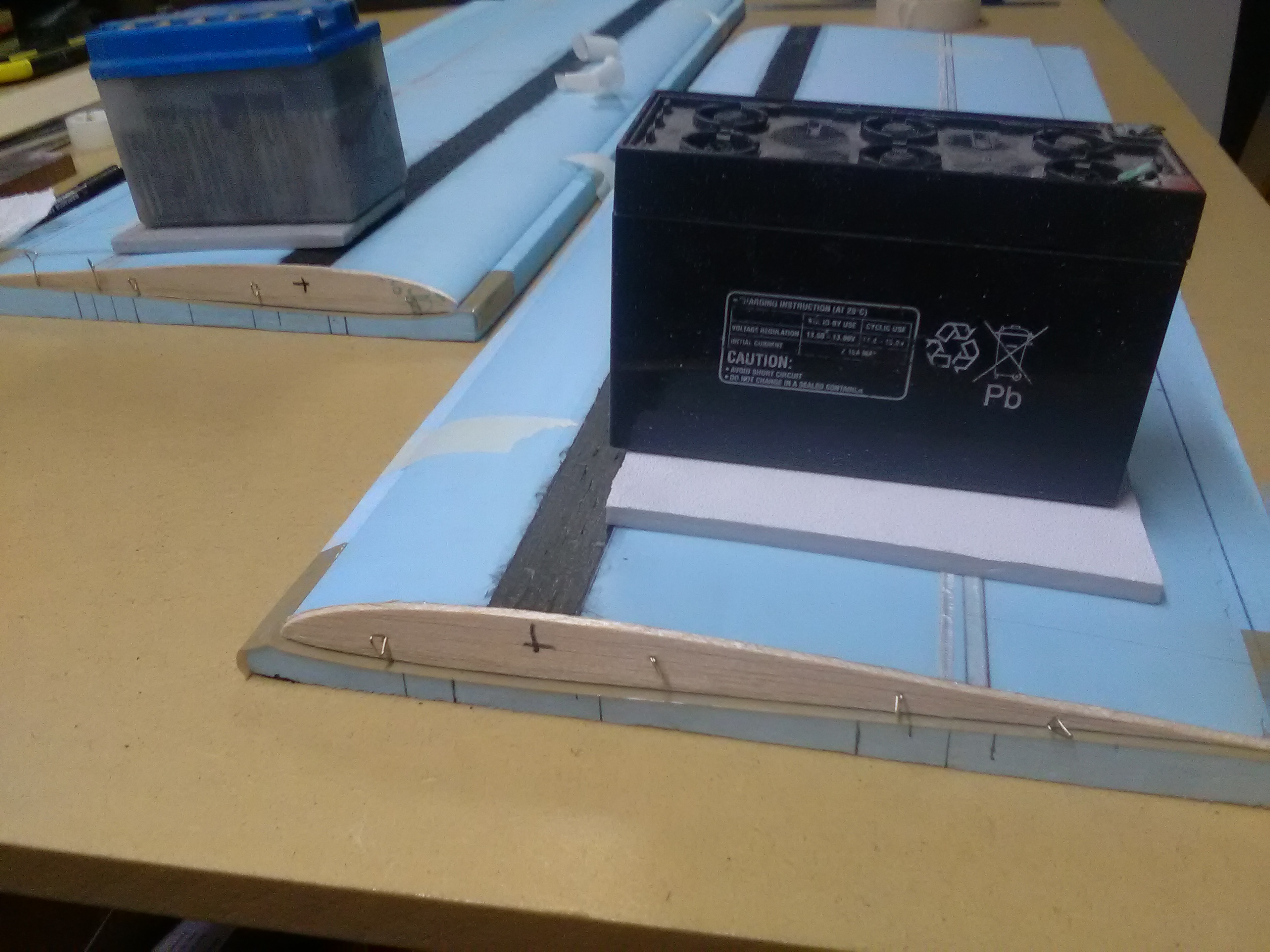

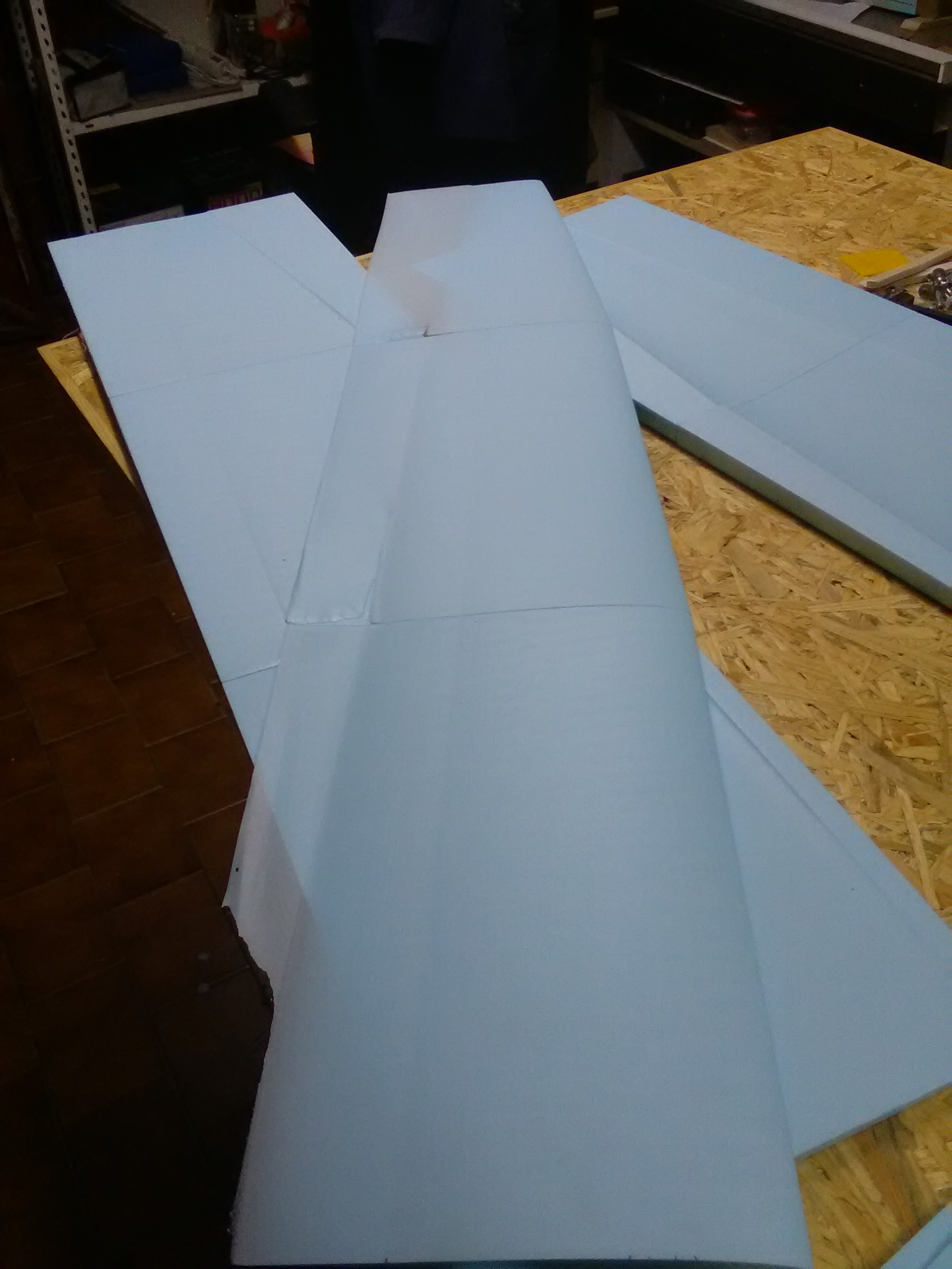

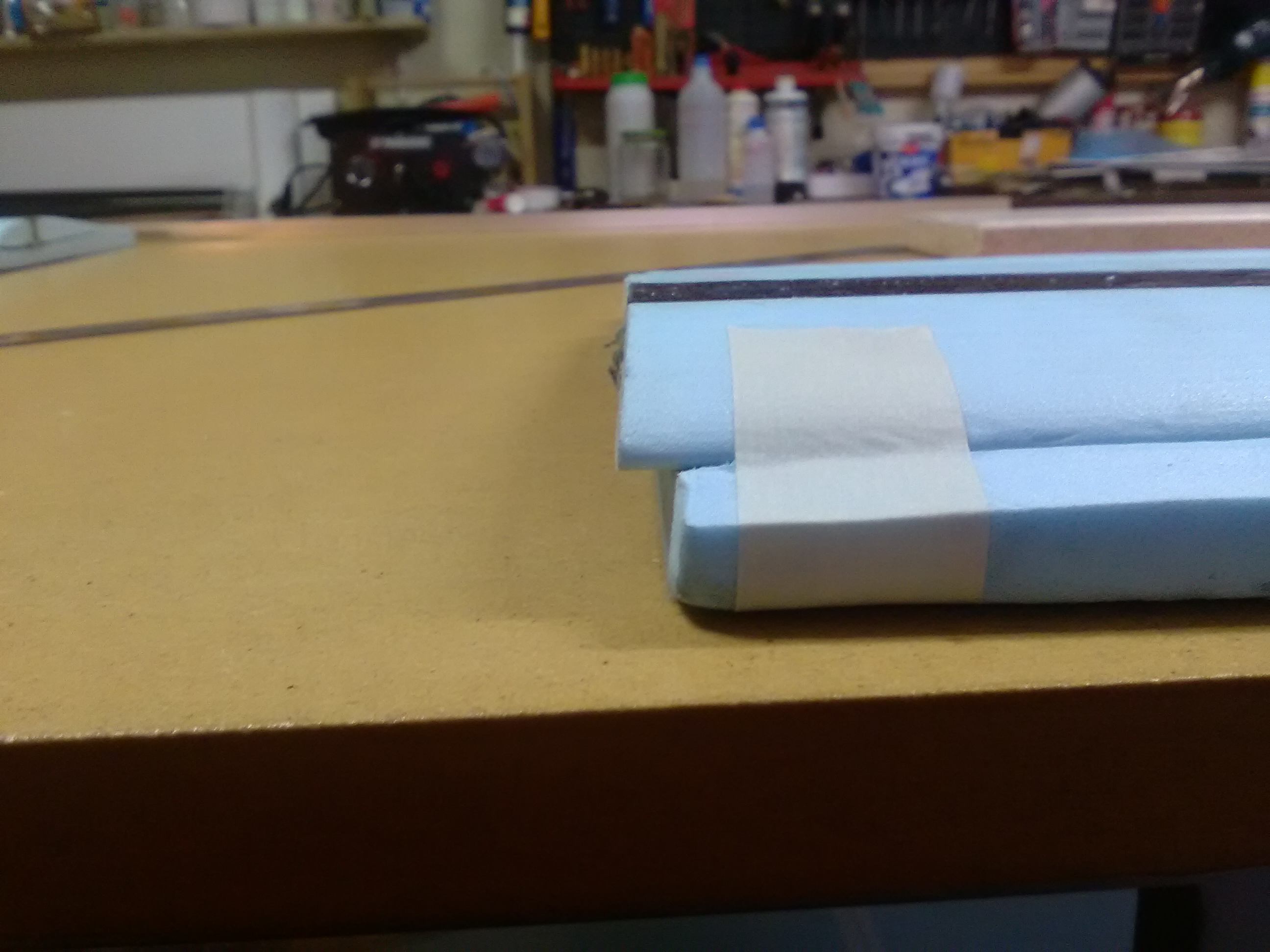

pegar los núcleos y las capas perfectamente alineadas

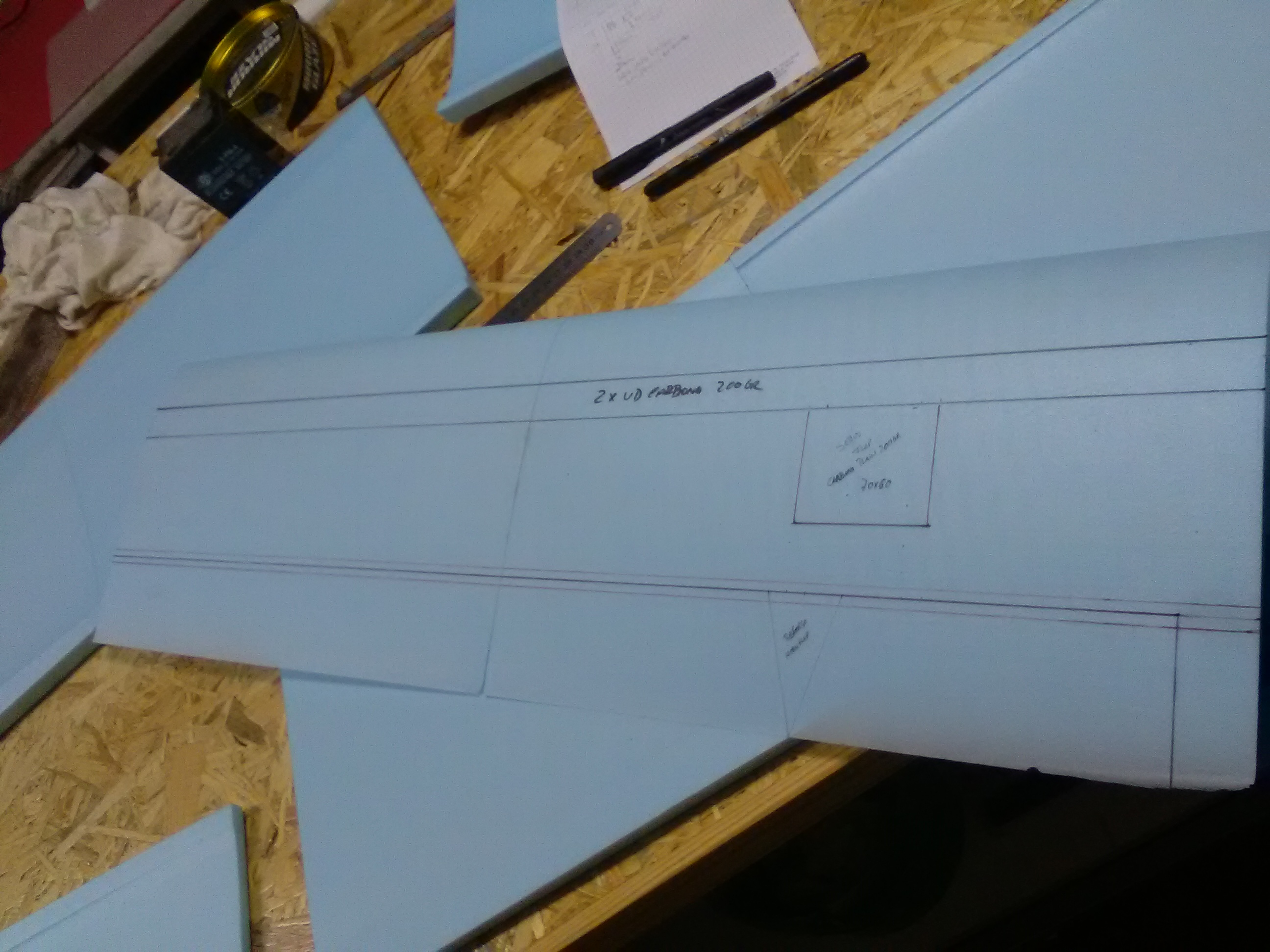

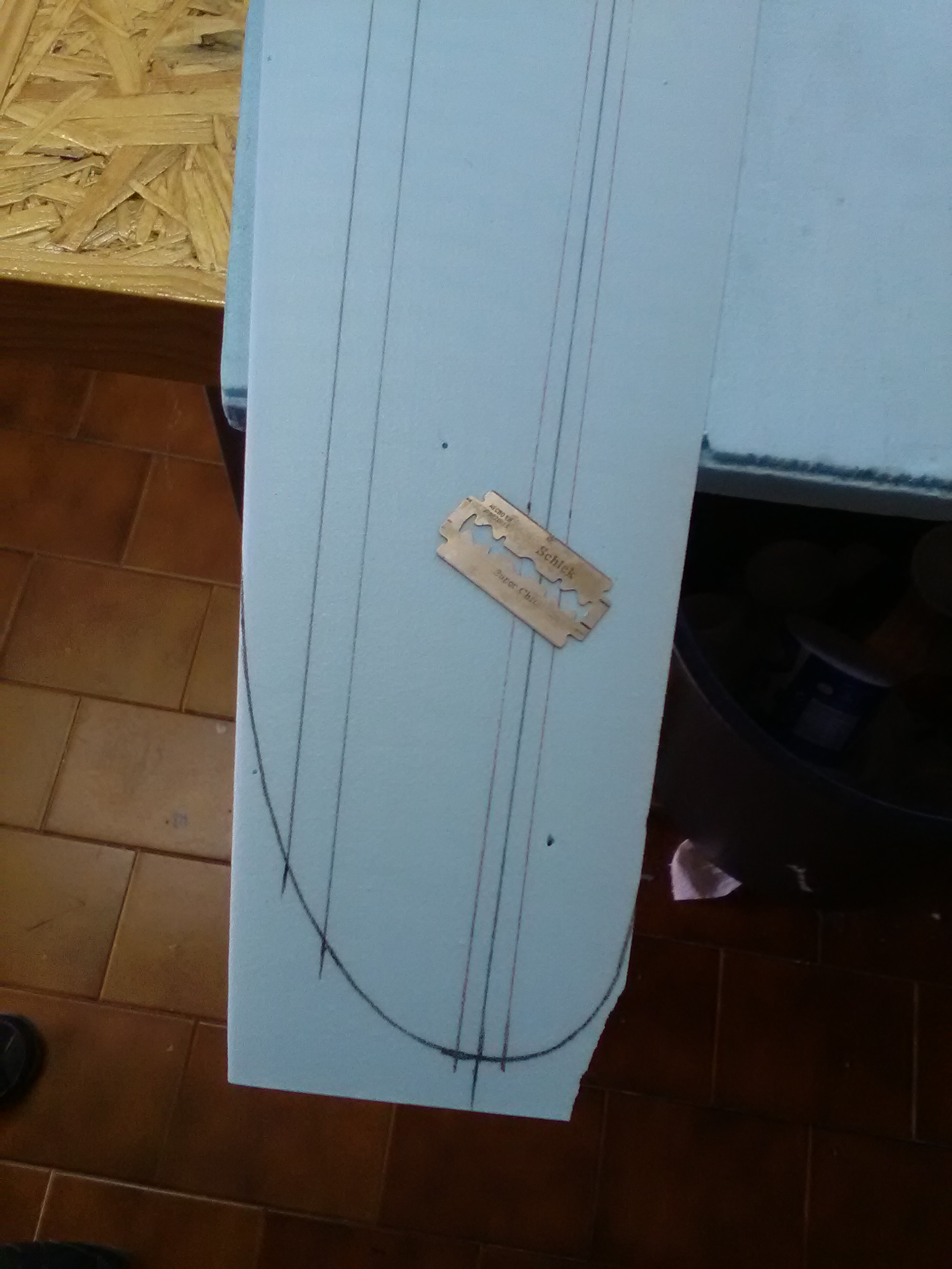

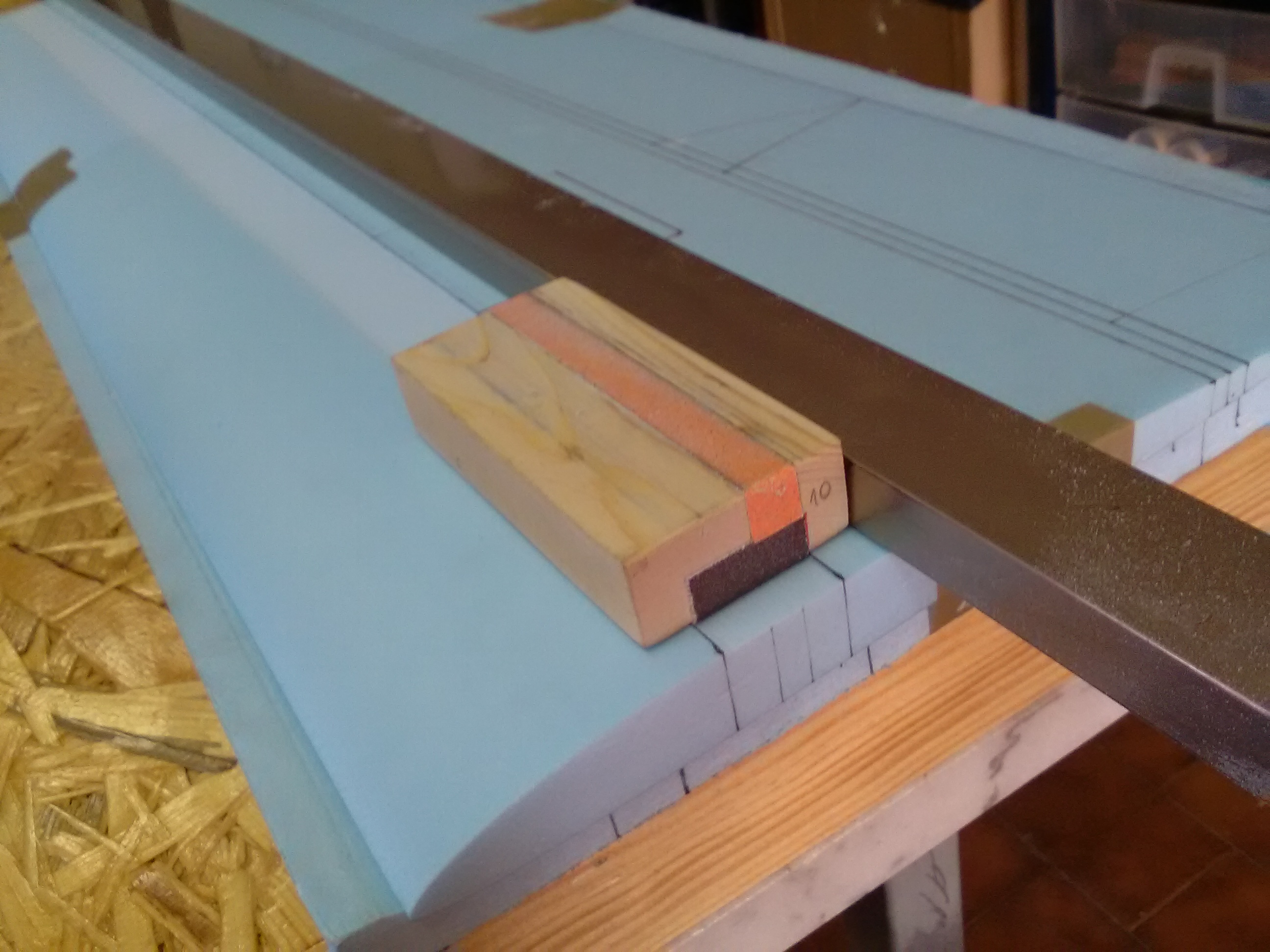

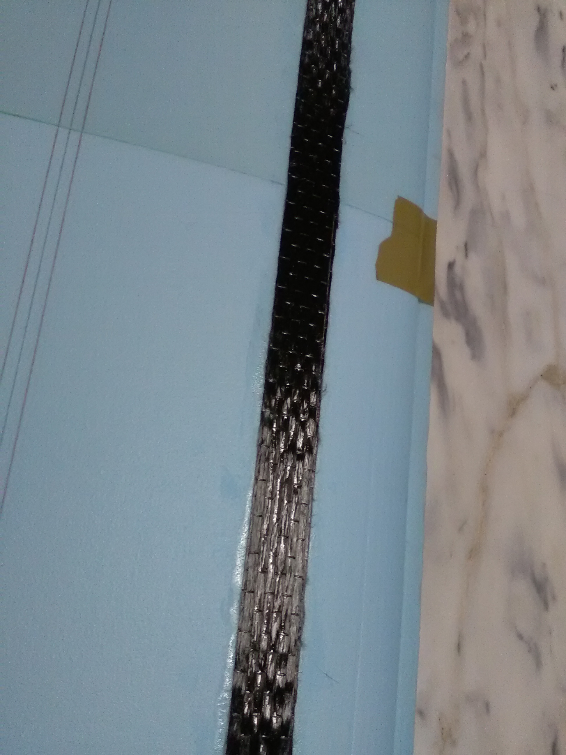

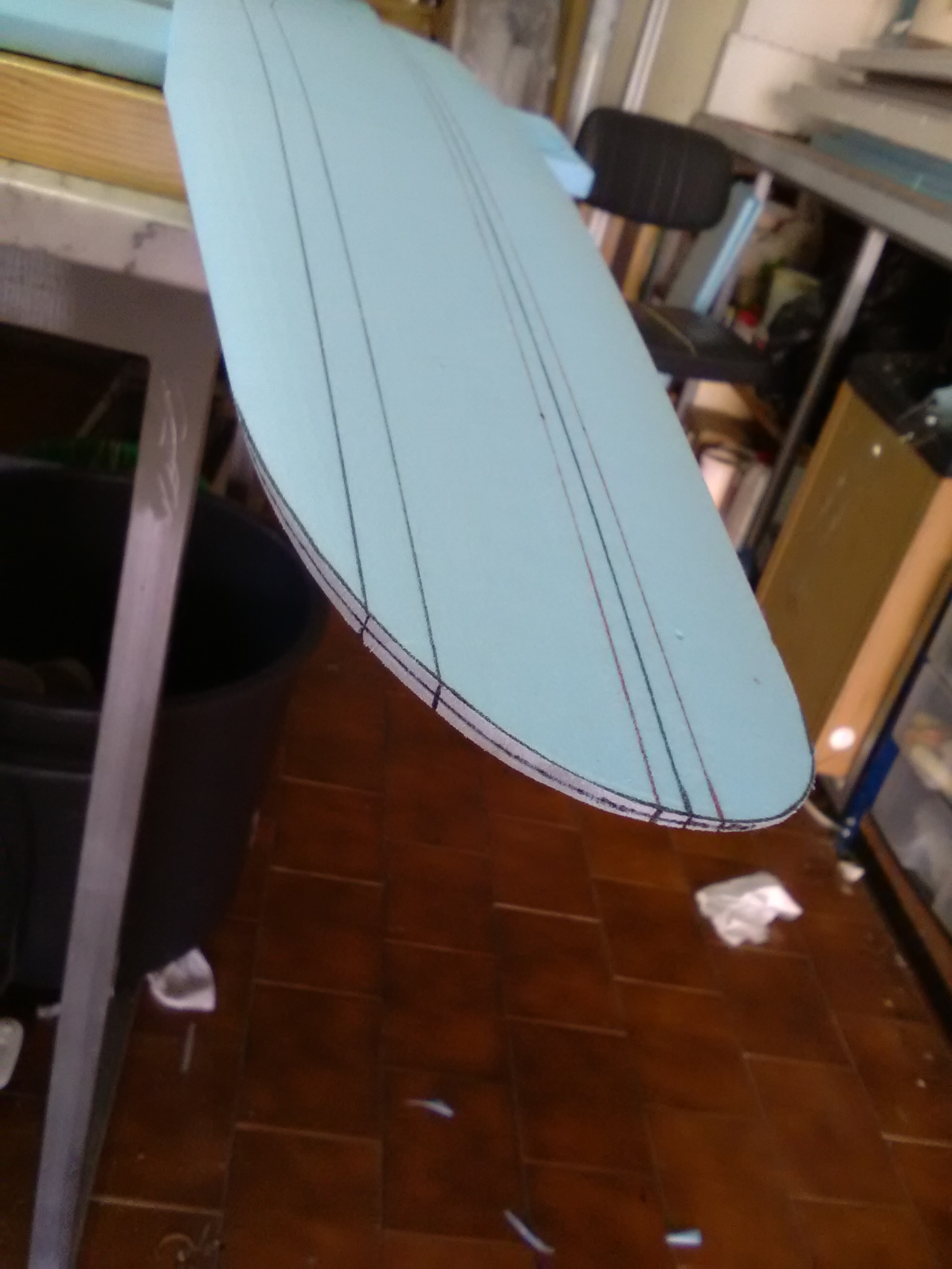

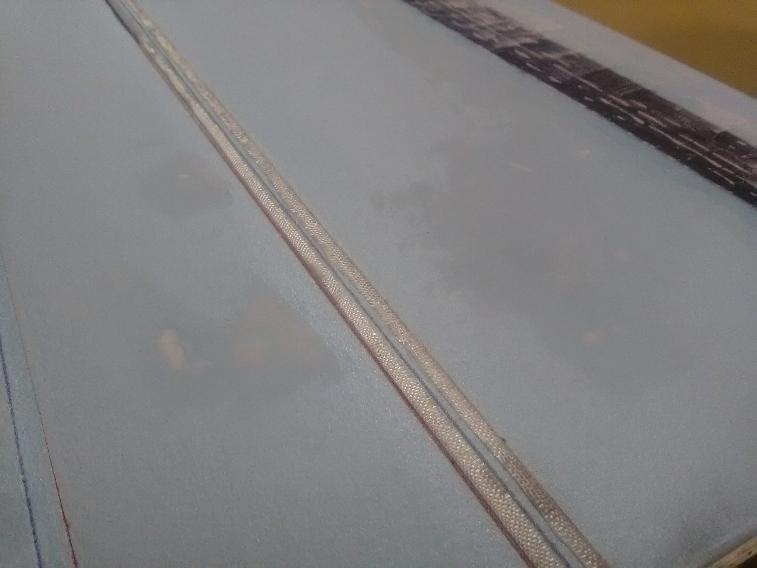

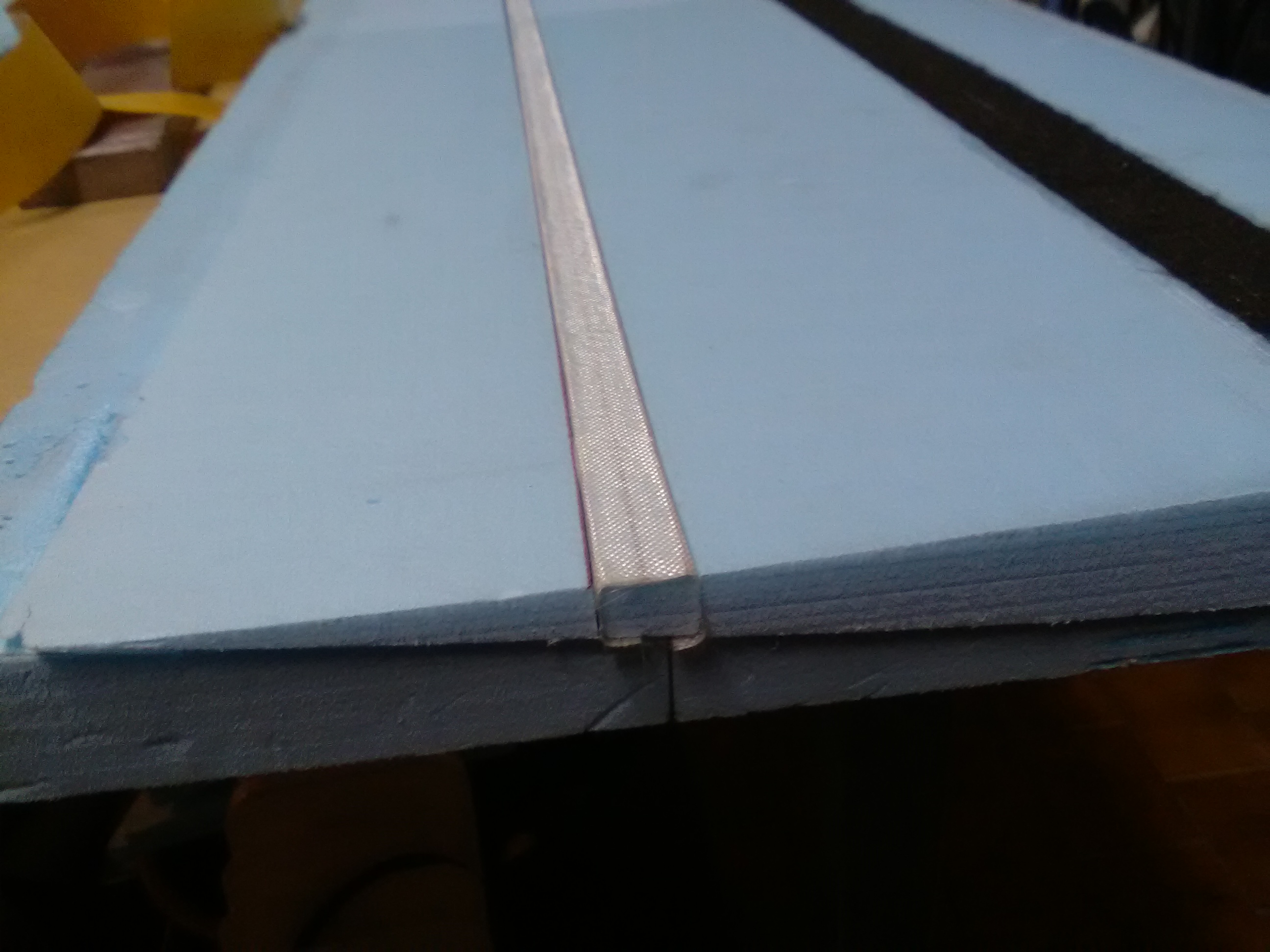

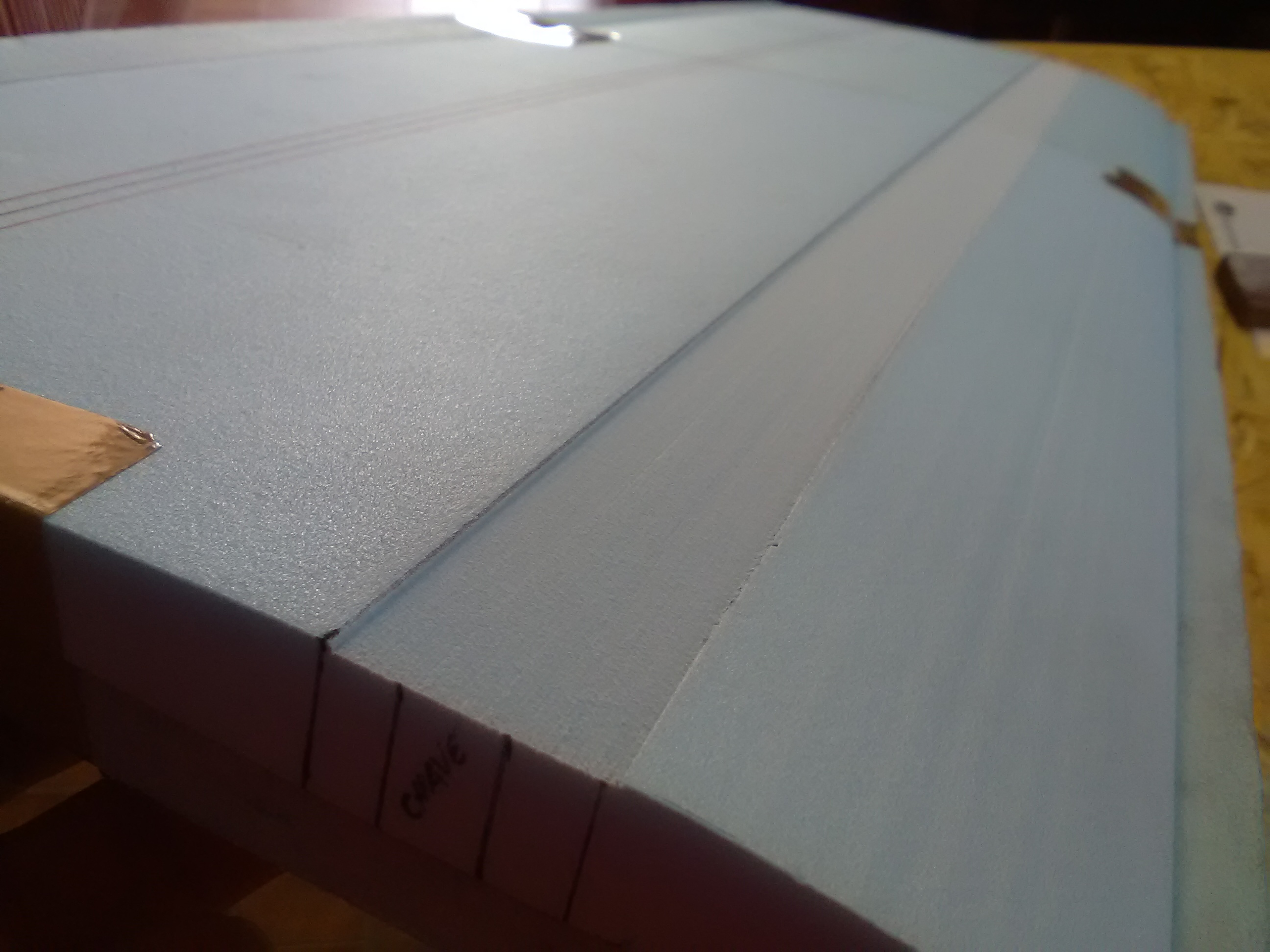

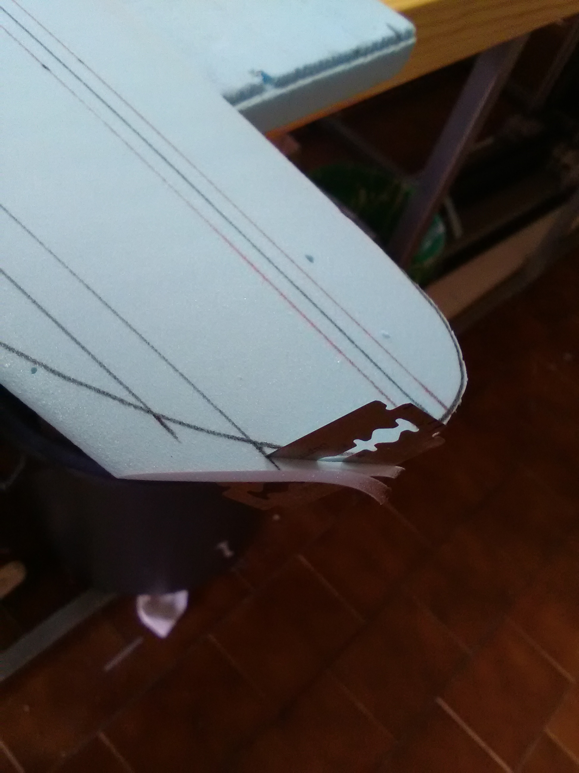

Por Jpcar

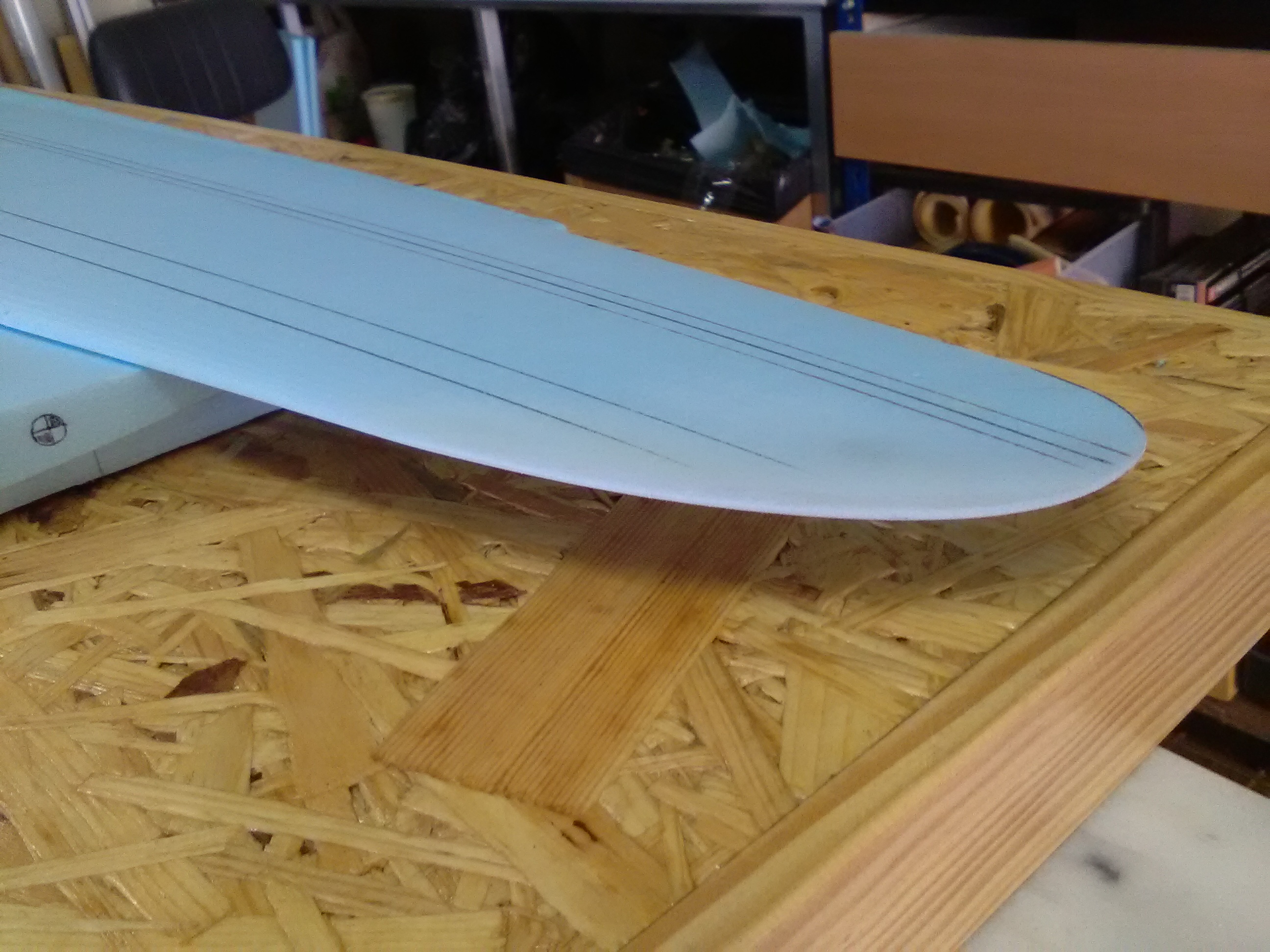

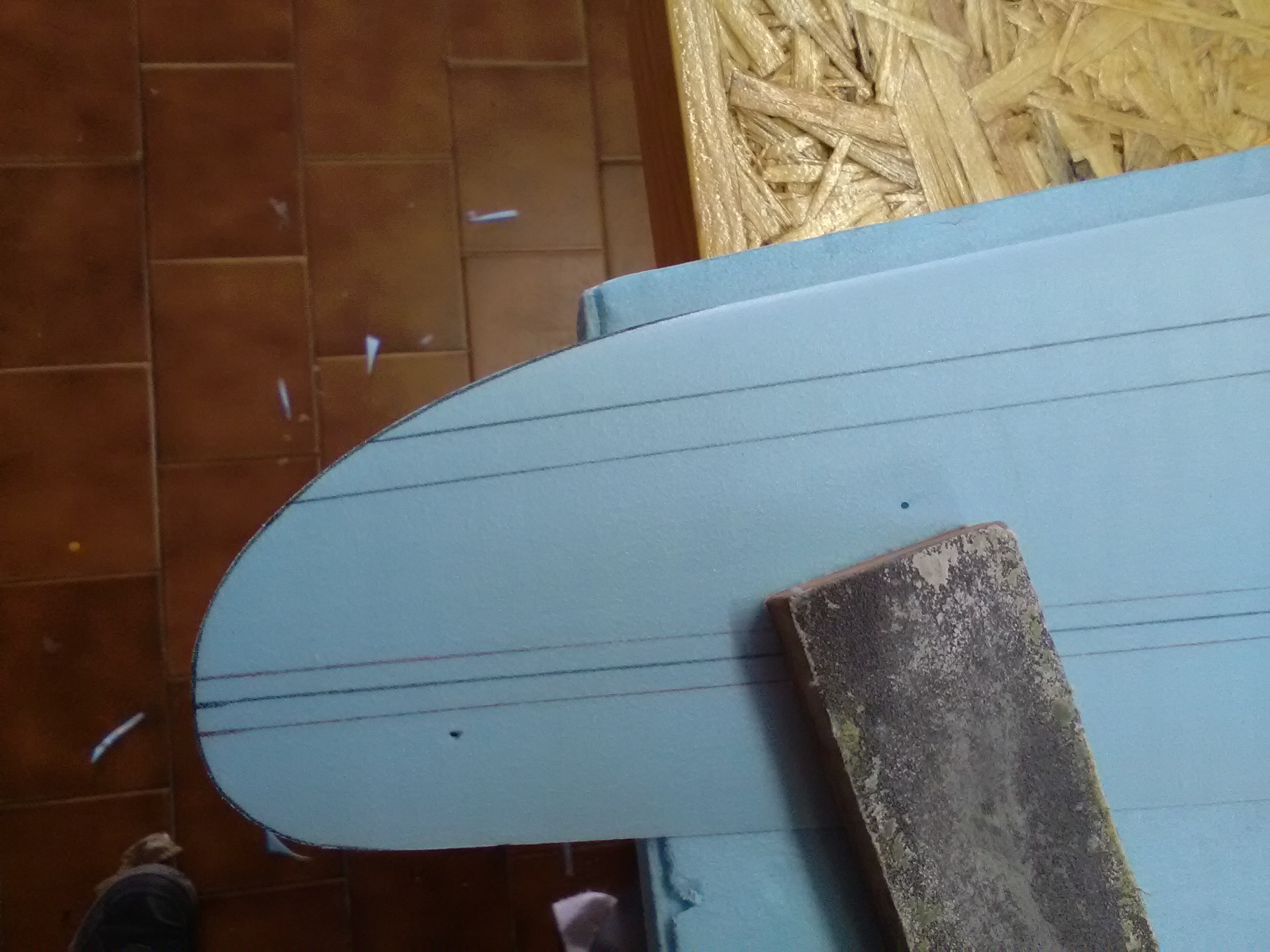

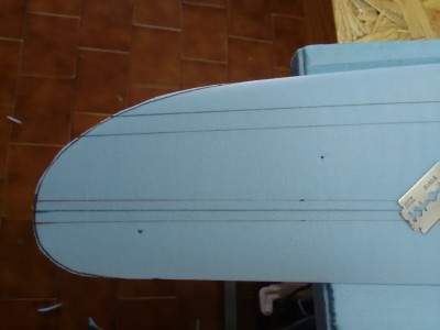

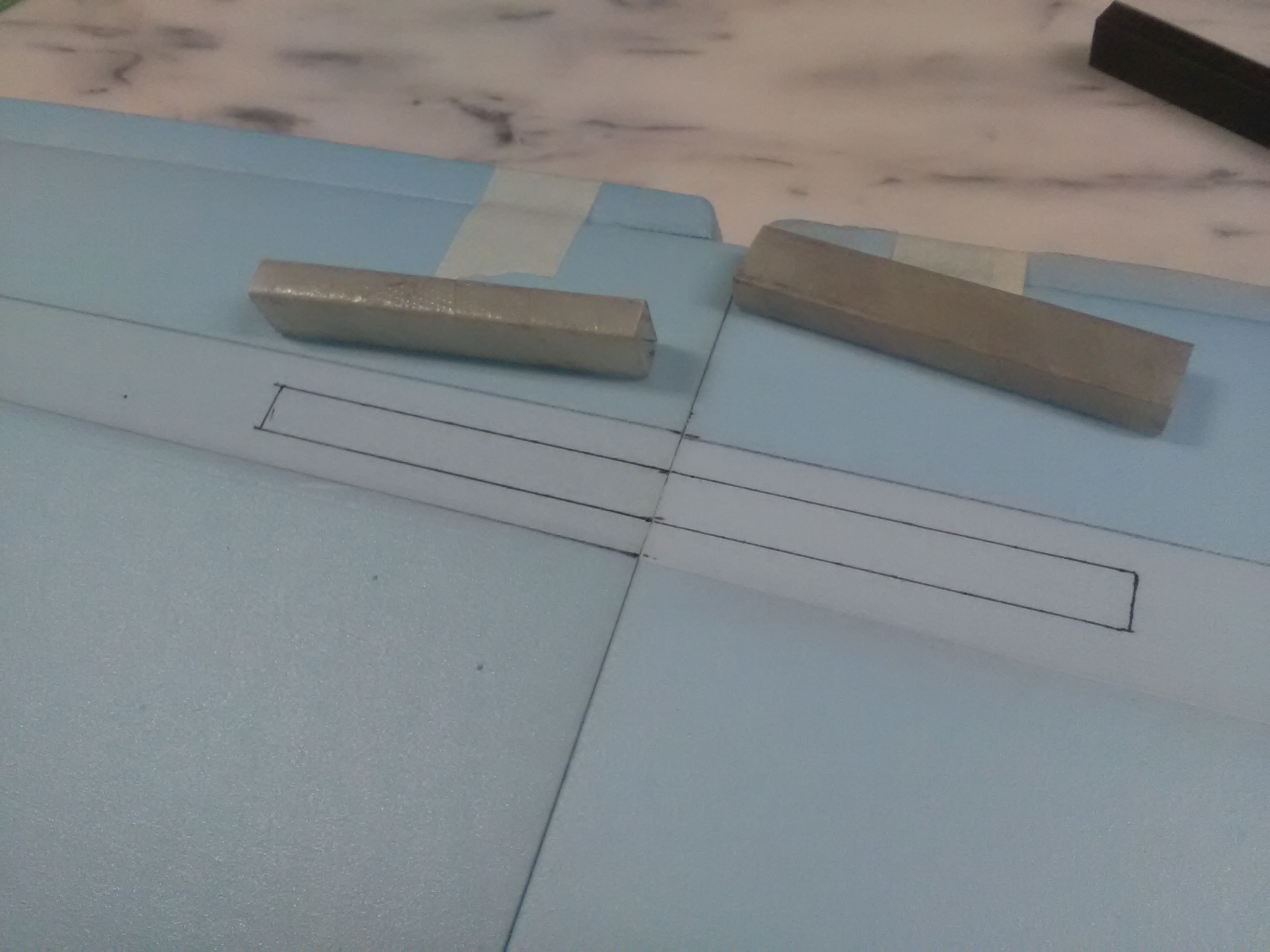

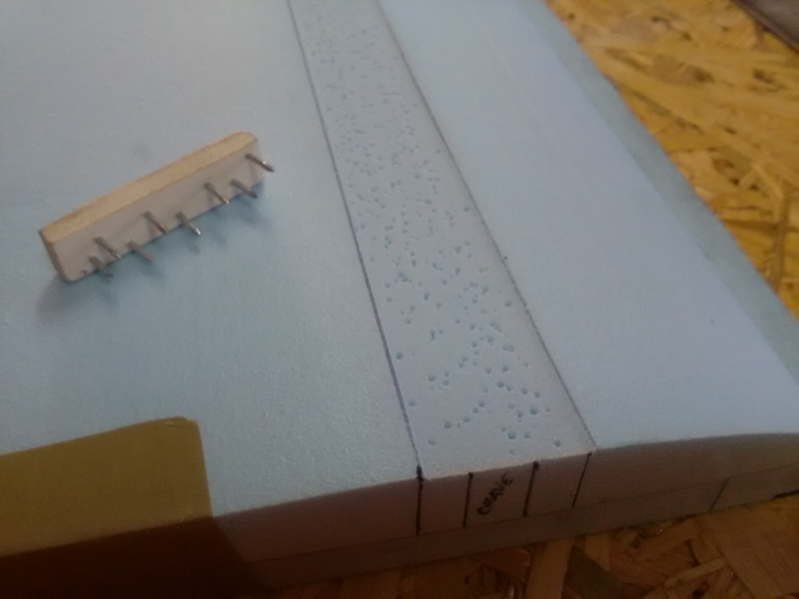

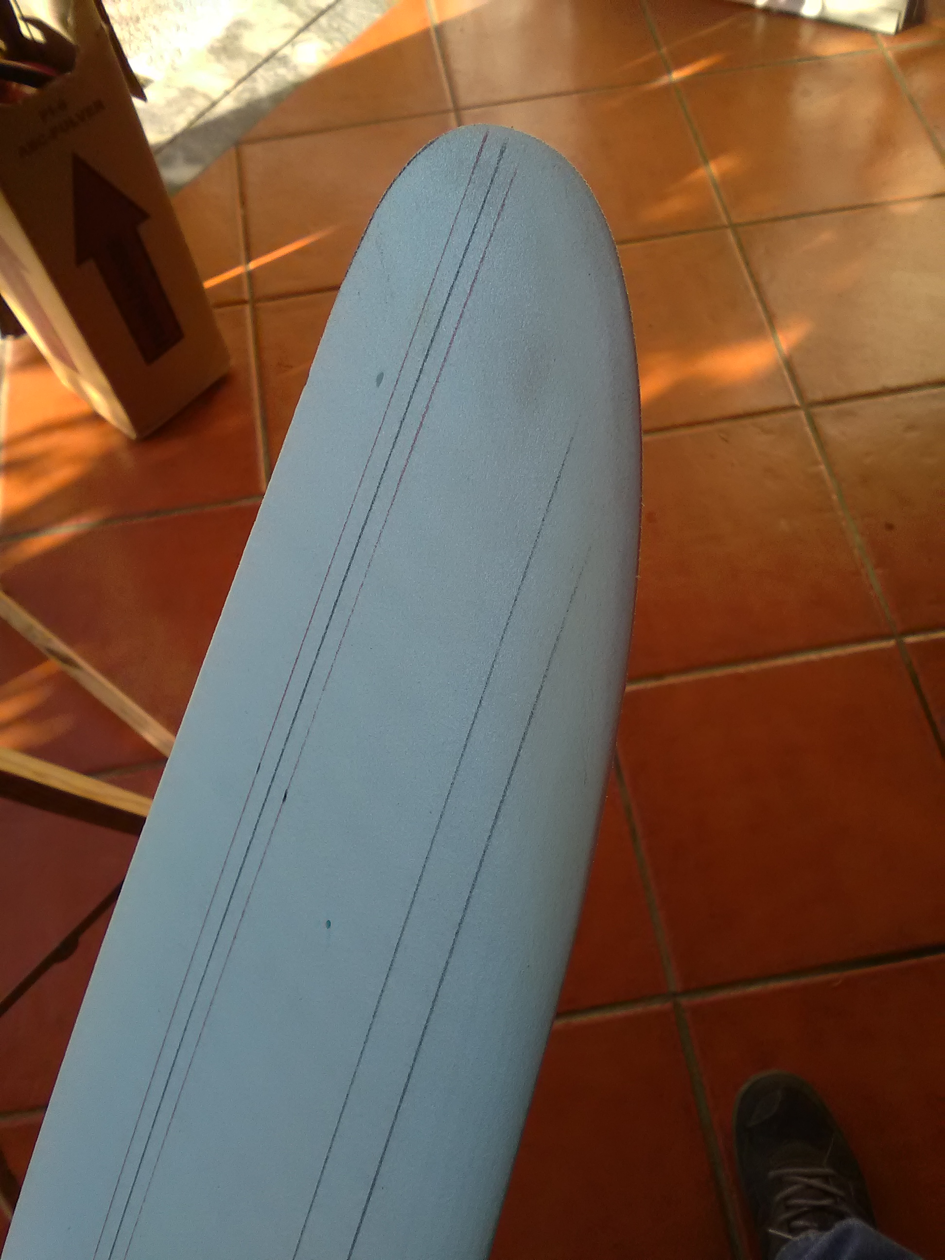

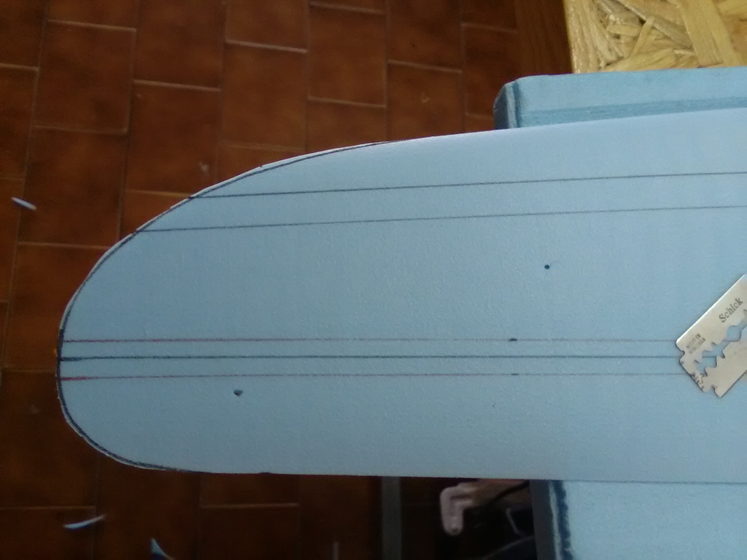

#1394913

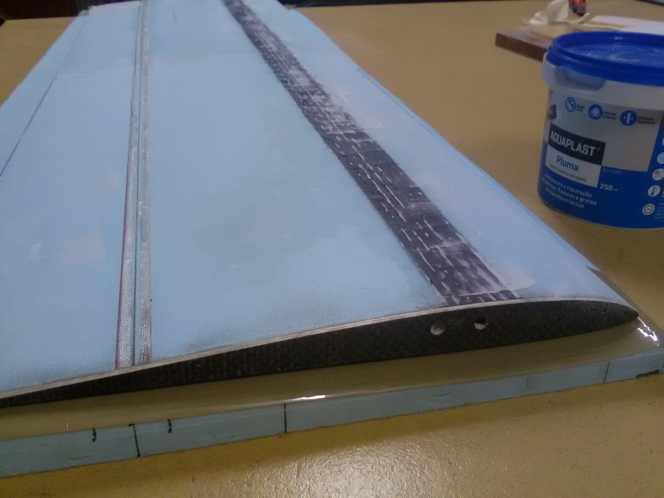

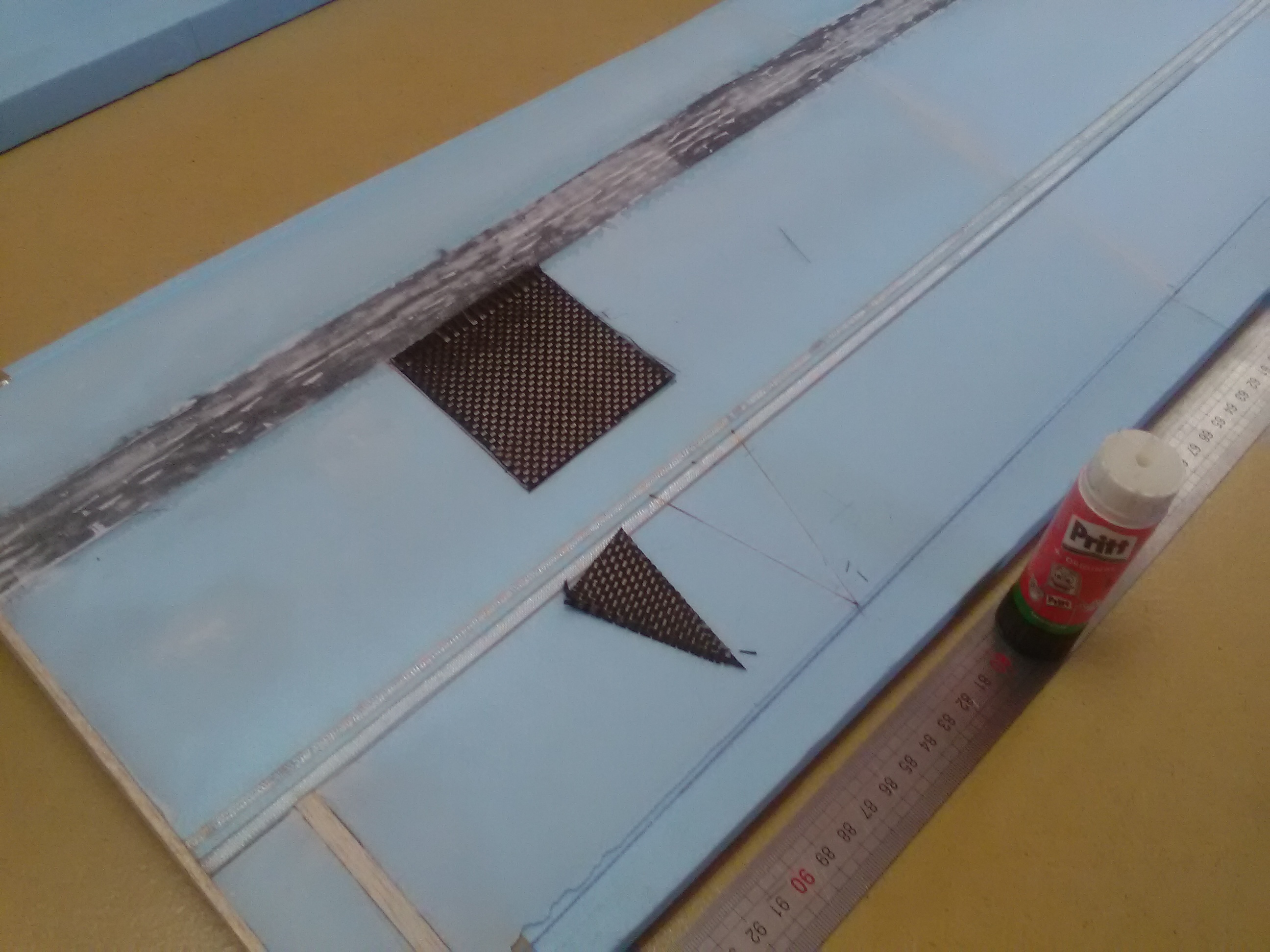

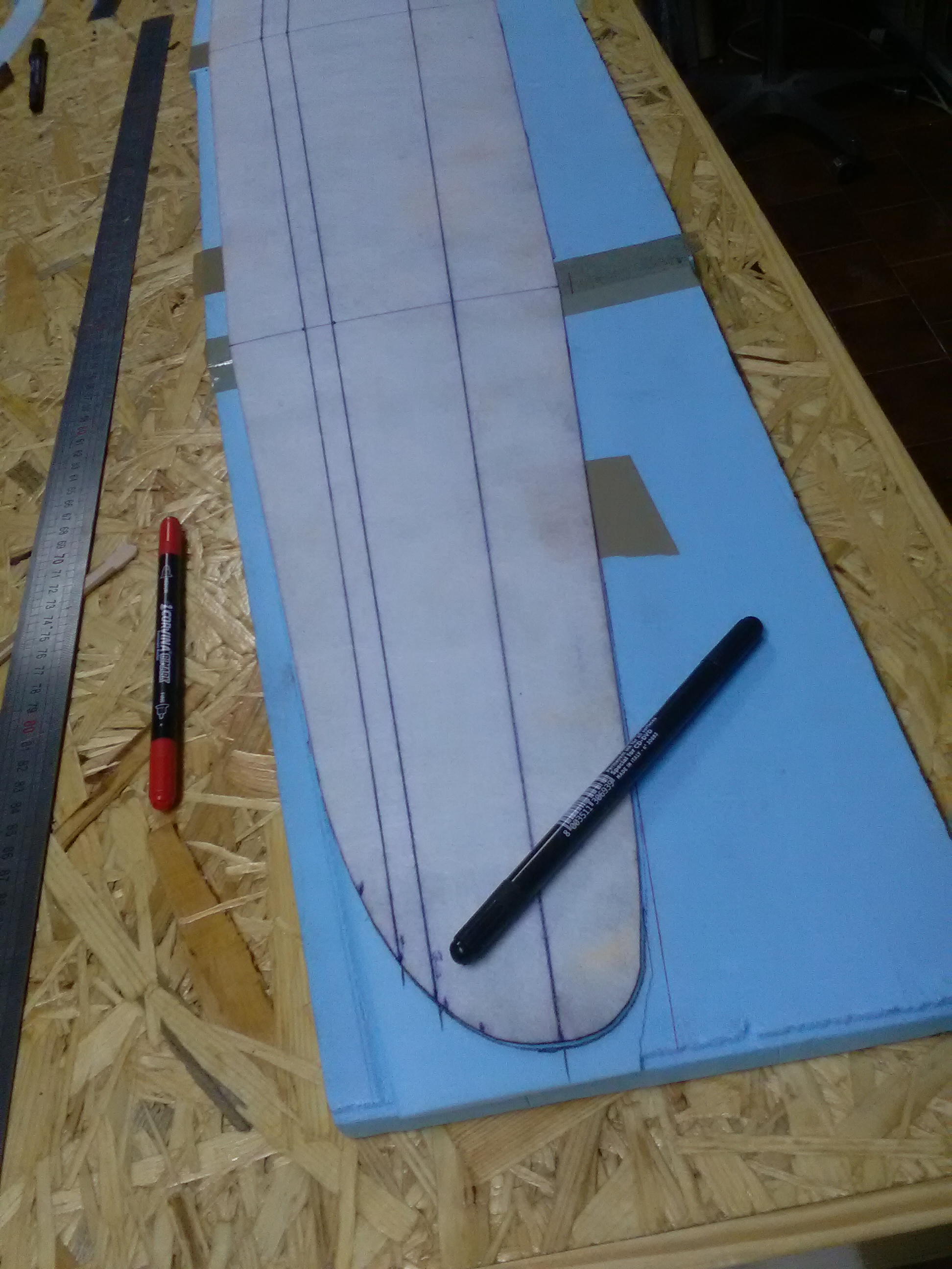

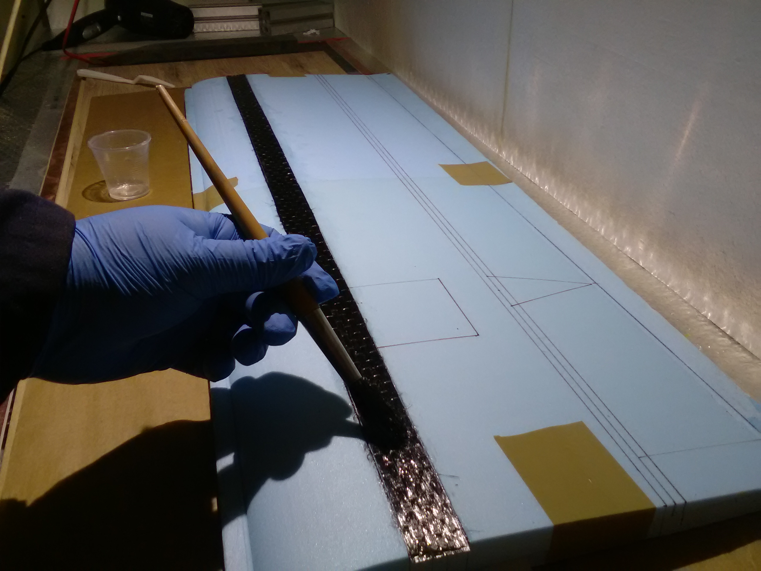

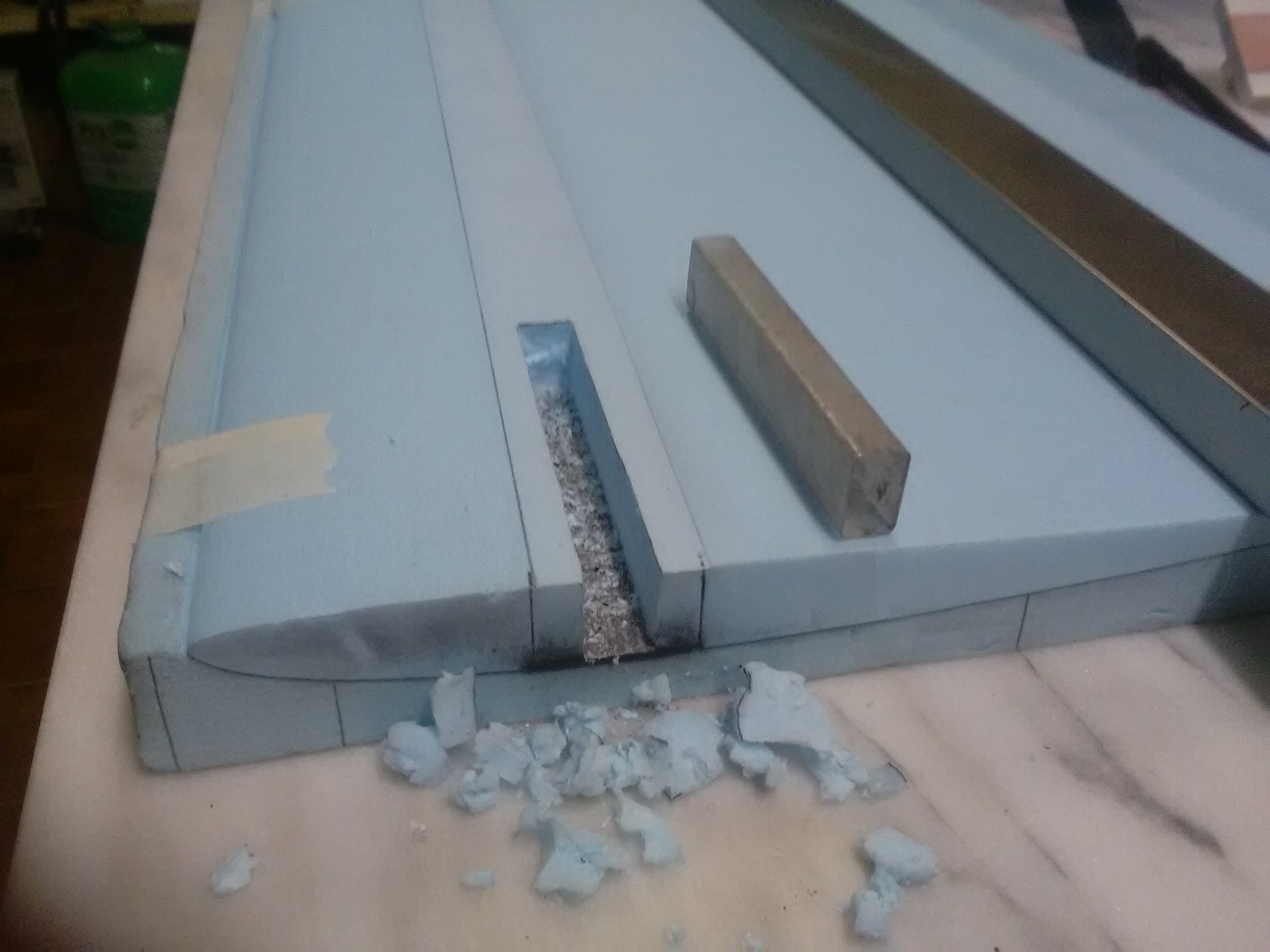

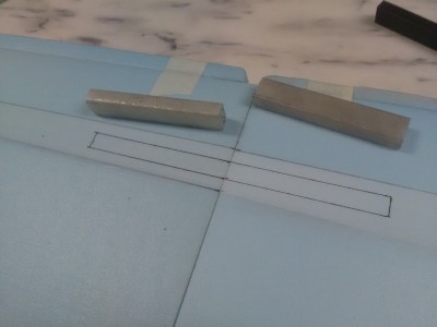

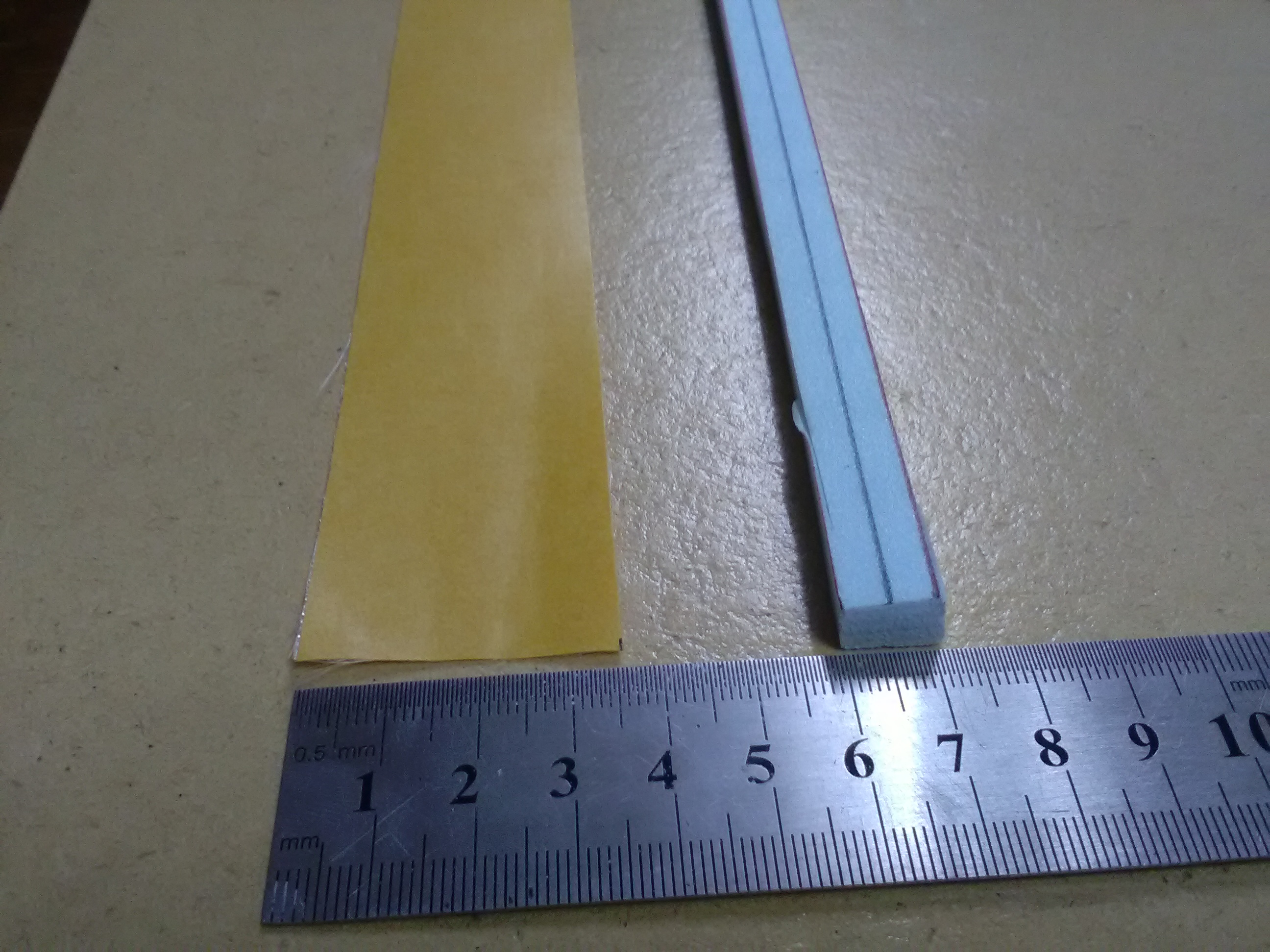

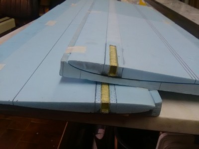

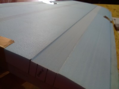

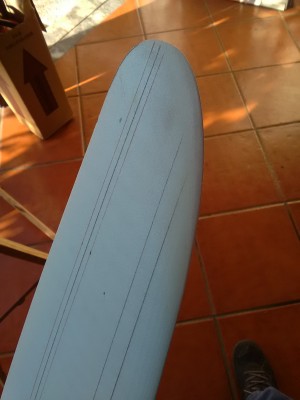

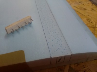

Hacer las marcas de donde lleva los refuerzos de carbono, bisagra, siervos, largueros refuerzo, borde de fuga, redondeo del borde marginal (punta del ala).

Hola Raúl,
El mejor XPS que usamos aquí en Portugal para el corte CNC es la marca DOW es tiene menos impurezas y deja un corte muy limpio. hay muchas formas de hacer las alas, intento dejar los núcleos lo más perfecto que puedo.

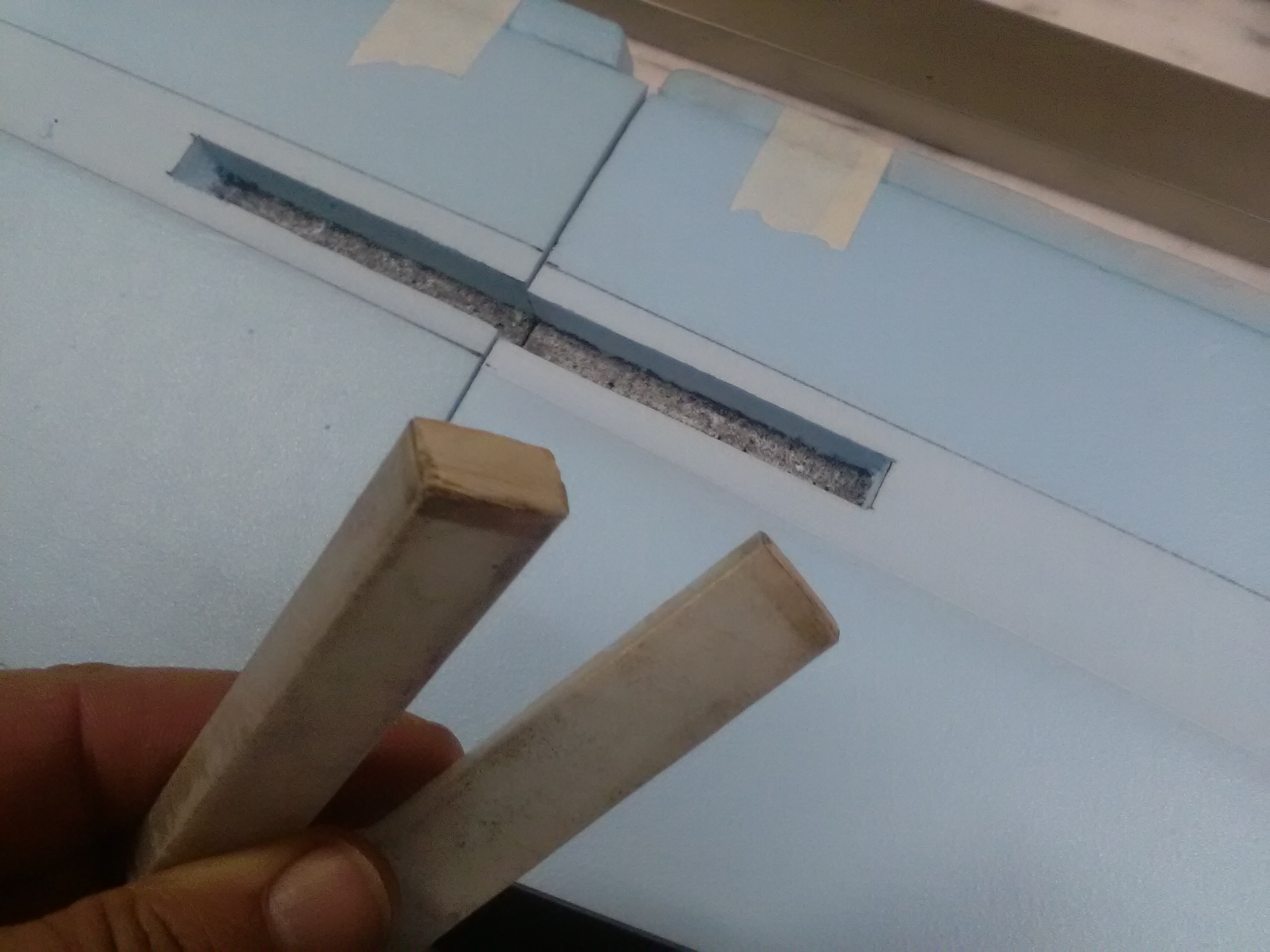

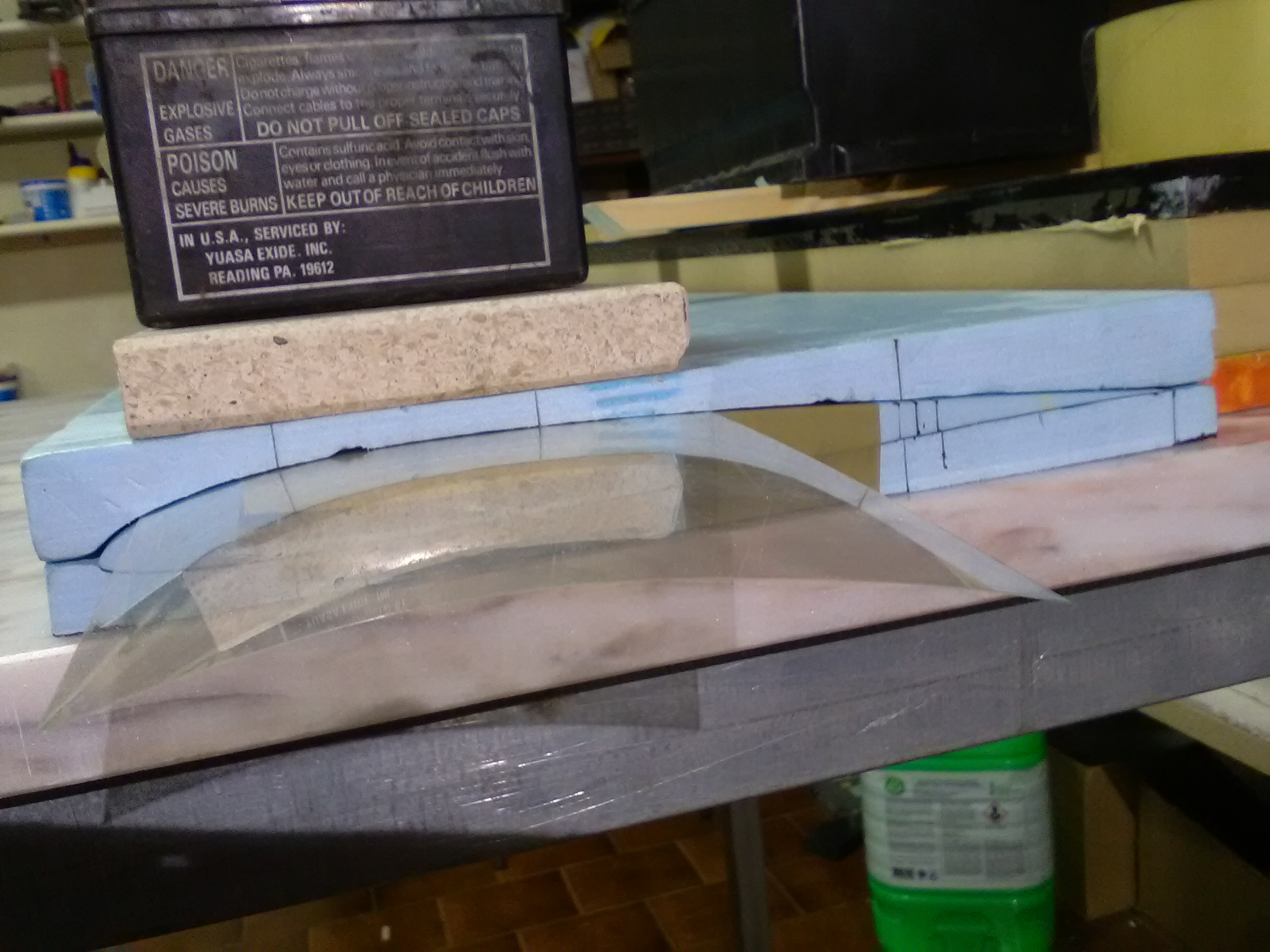

Por Jpcar

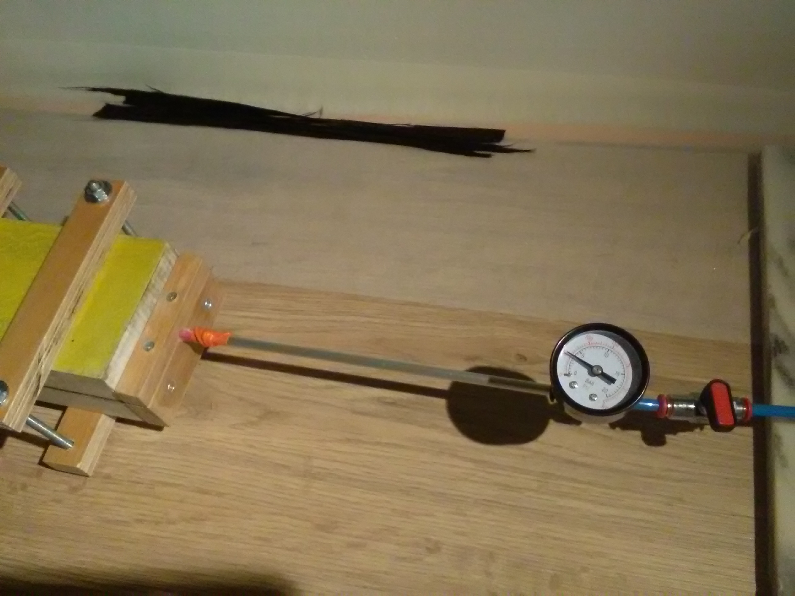

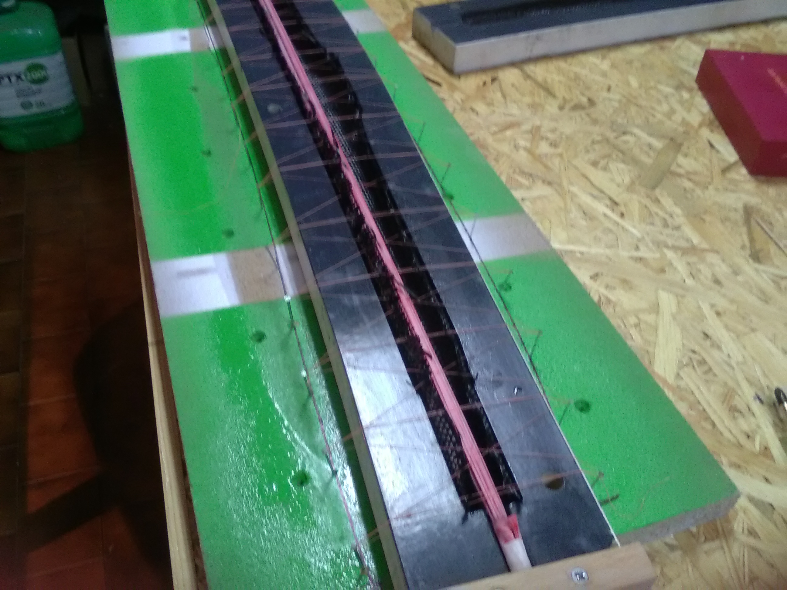

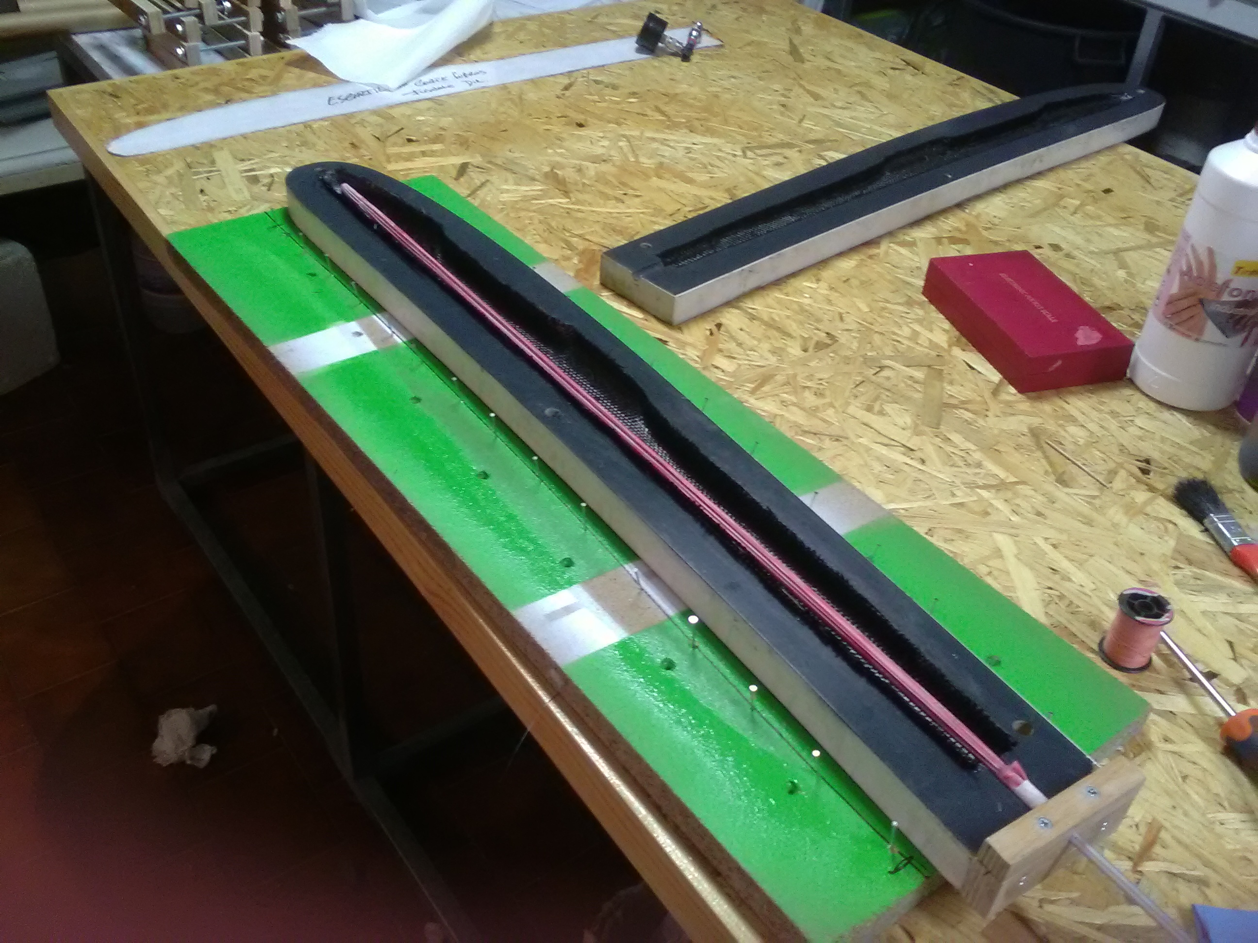

#1395200

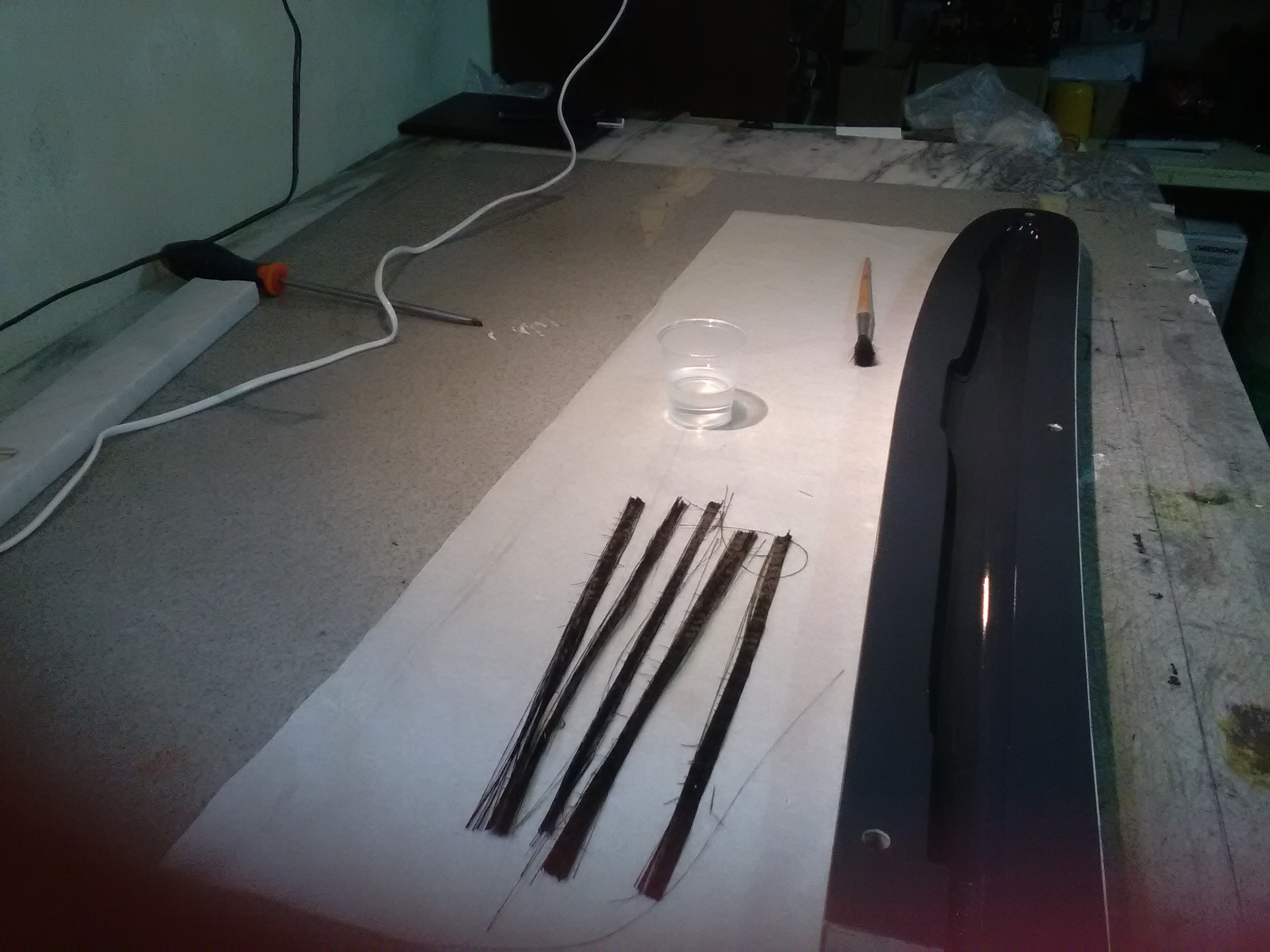

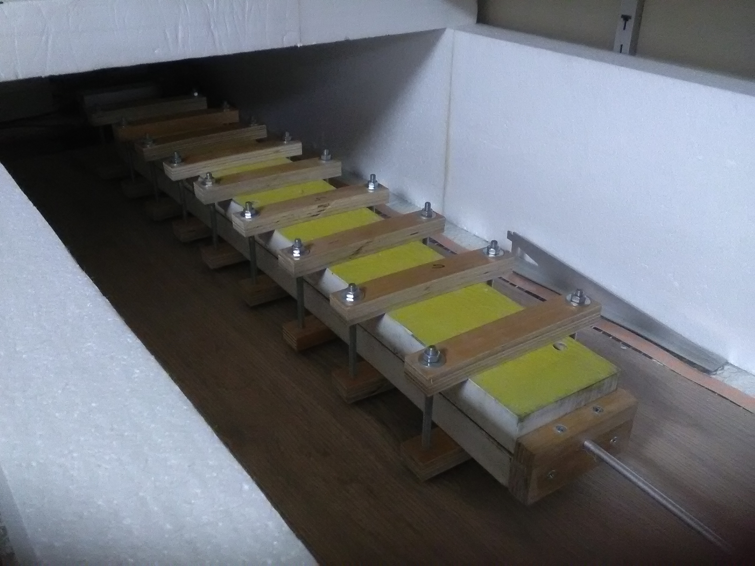

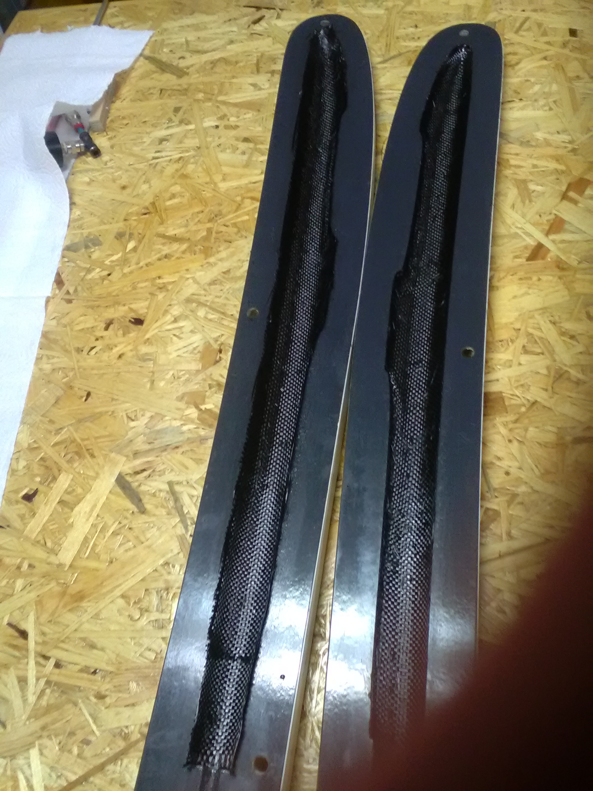

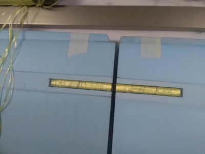

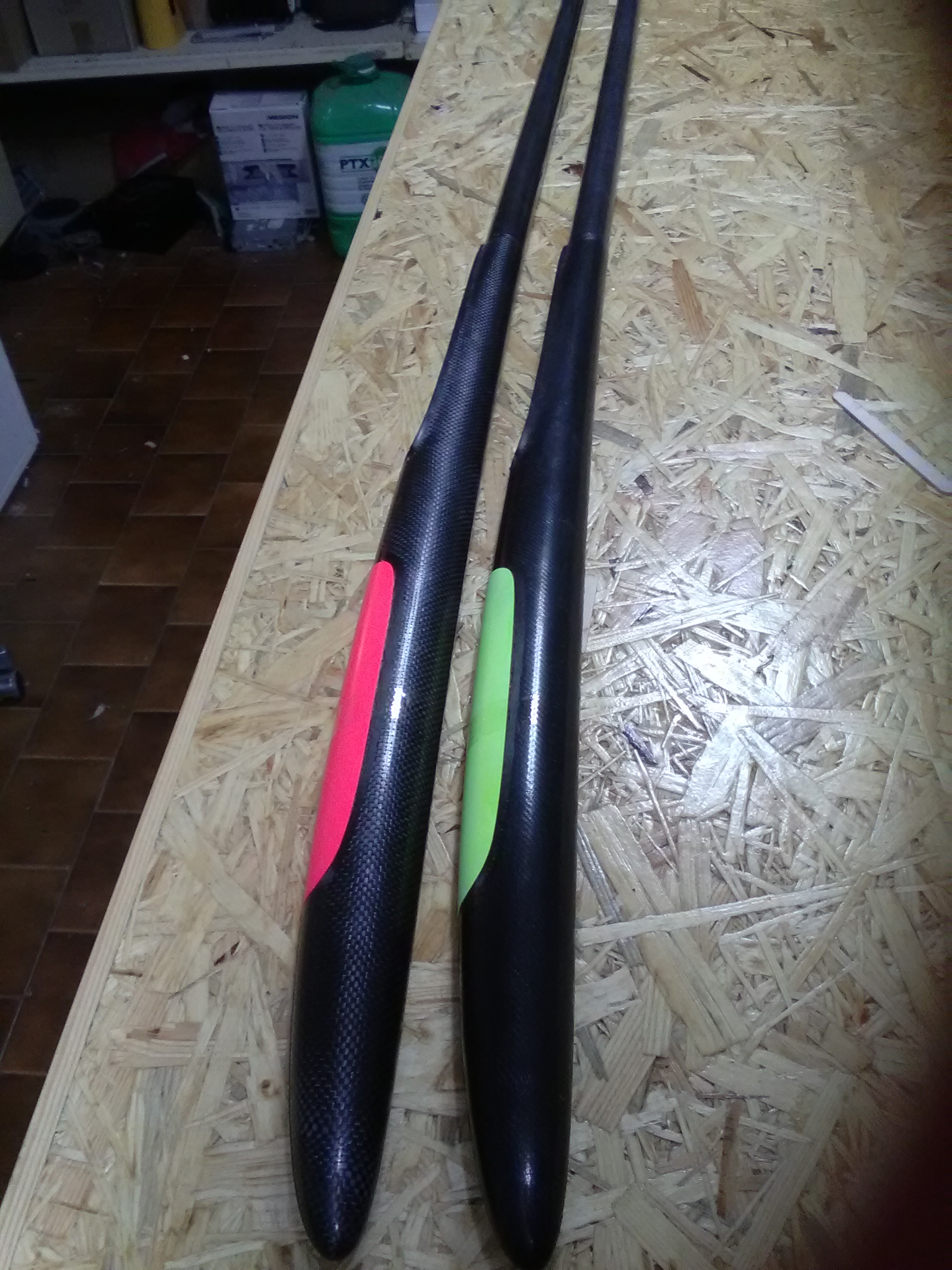

Las hembras deben ser tapadas en la parte de trae para no entrar resina.
Se enrrolla kevelar para dar una mayor resistencia ralladura y luego se llena todo muy bien con resina y
se queda seque adecuadamente alineado con un tubo en el interior de las hembras.

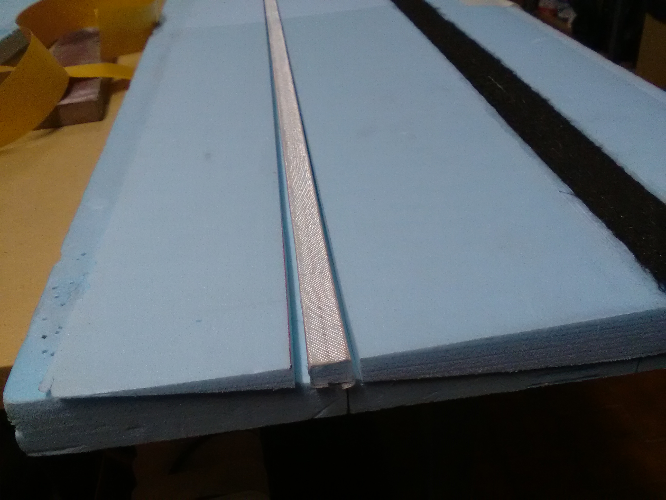

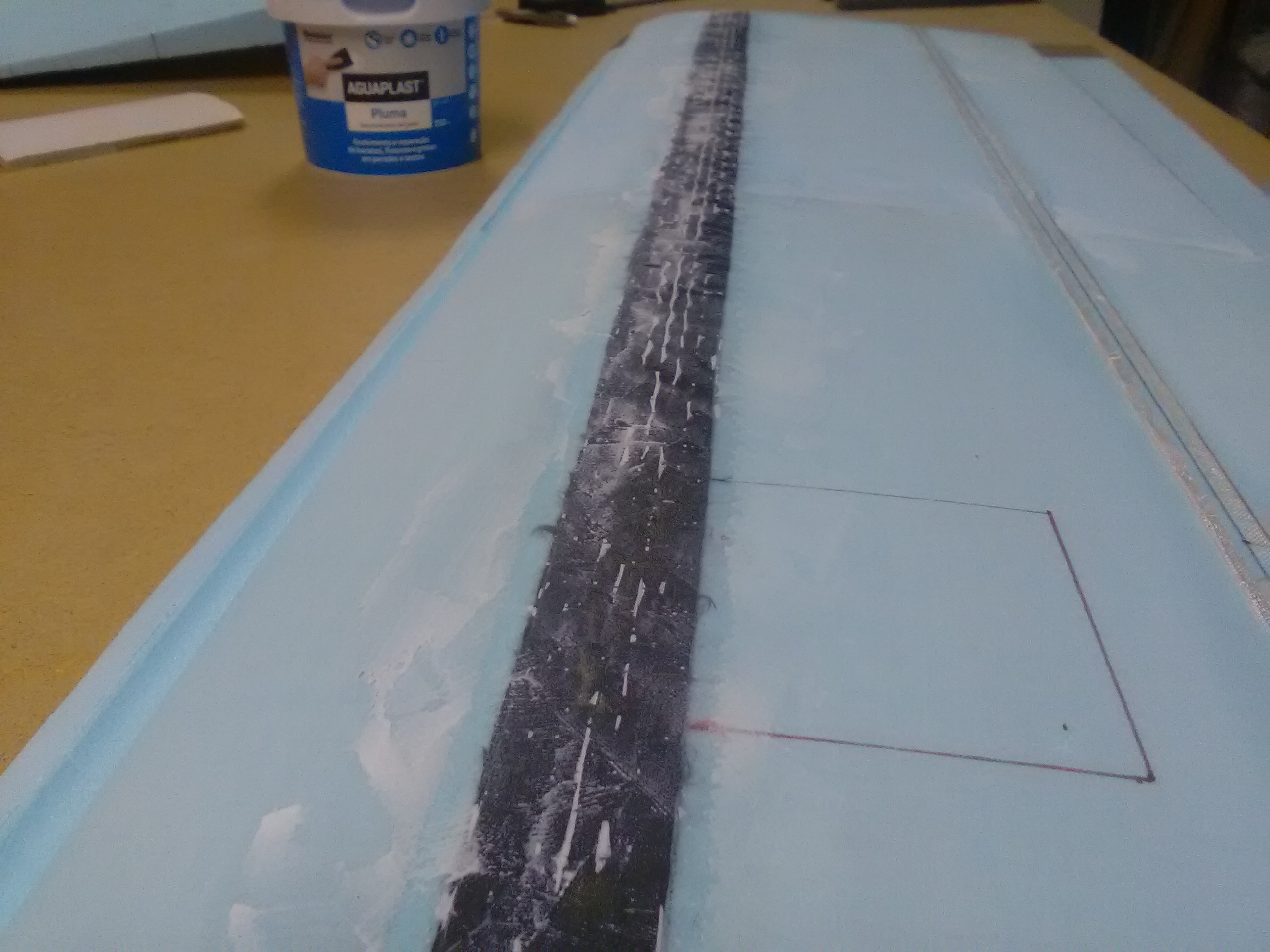

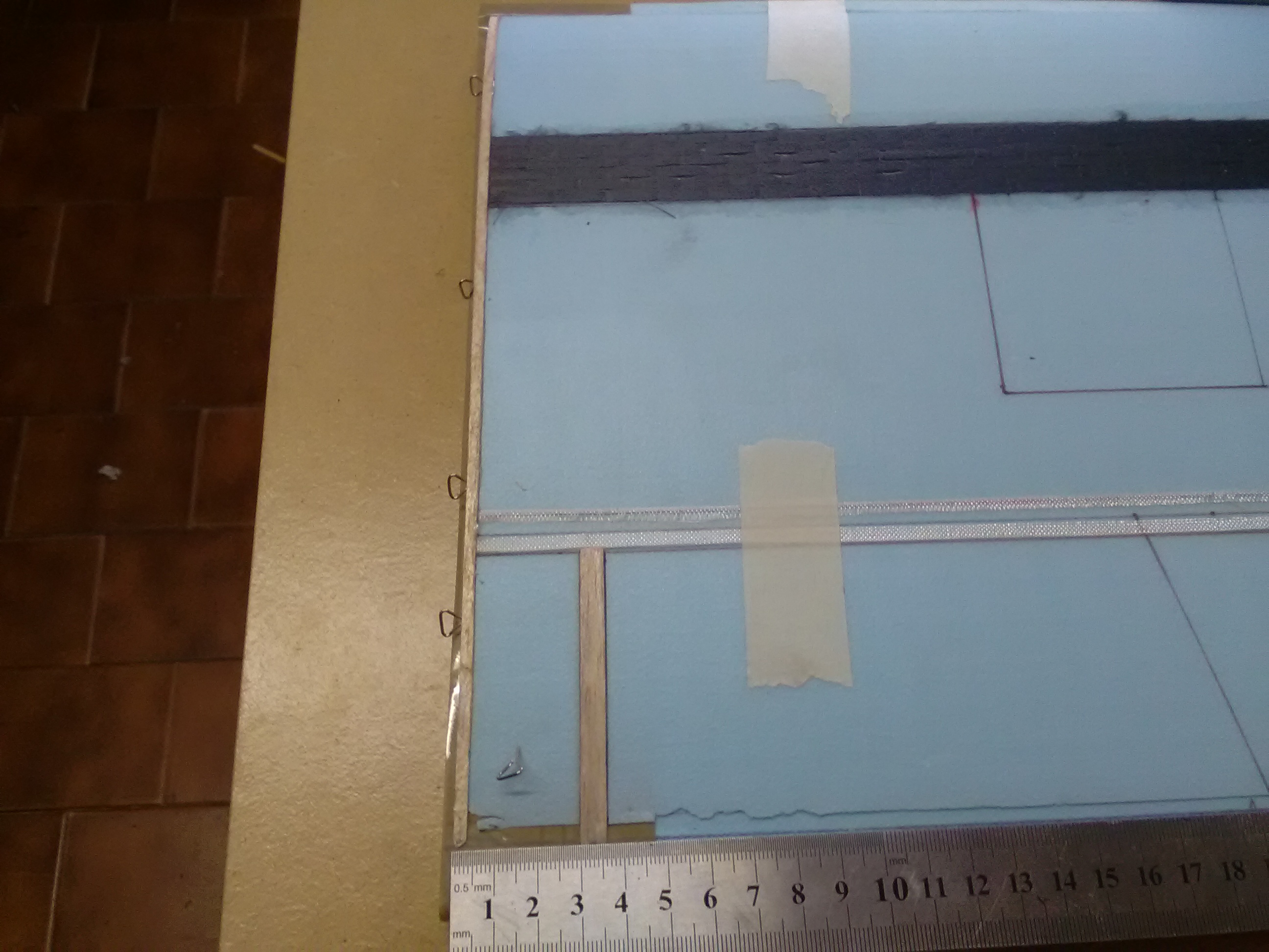

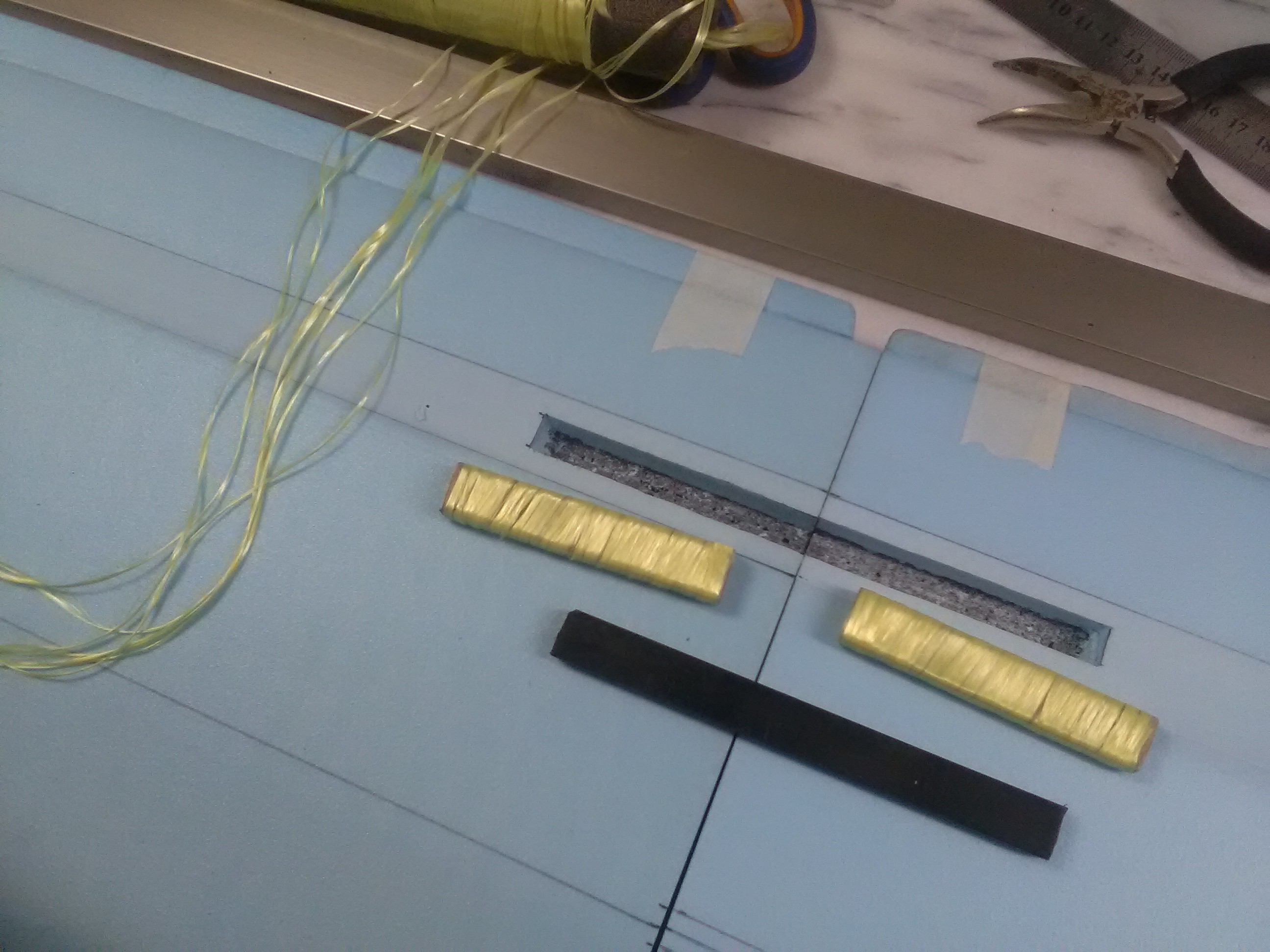

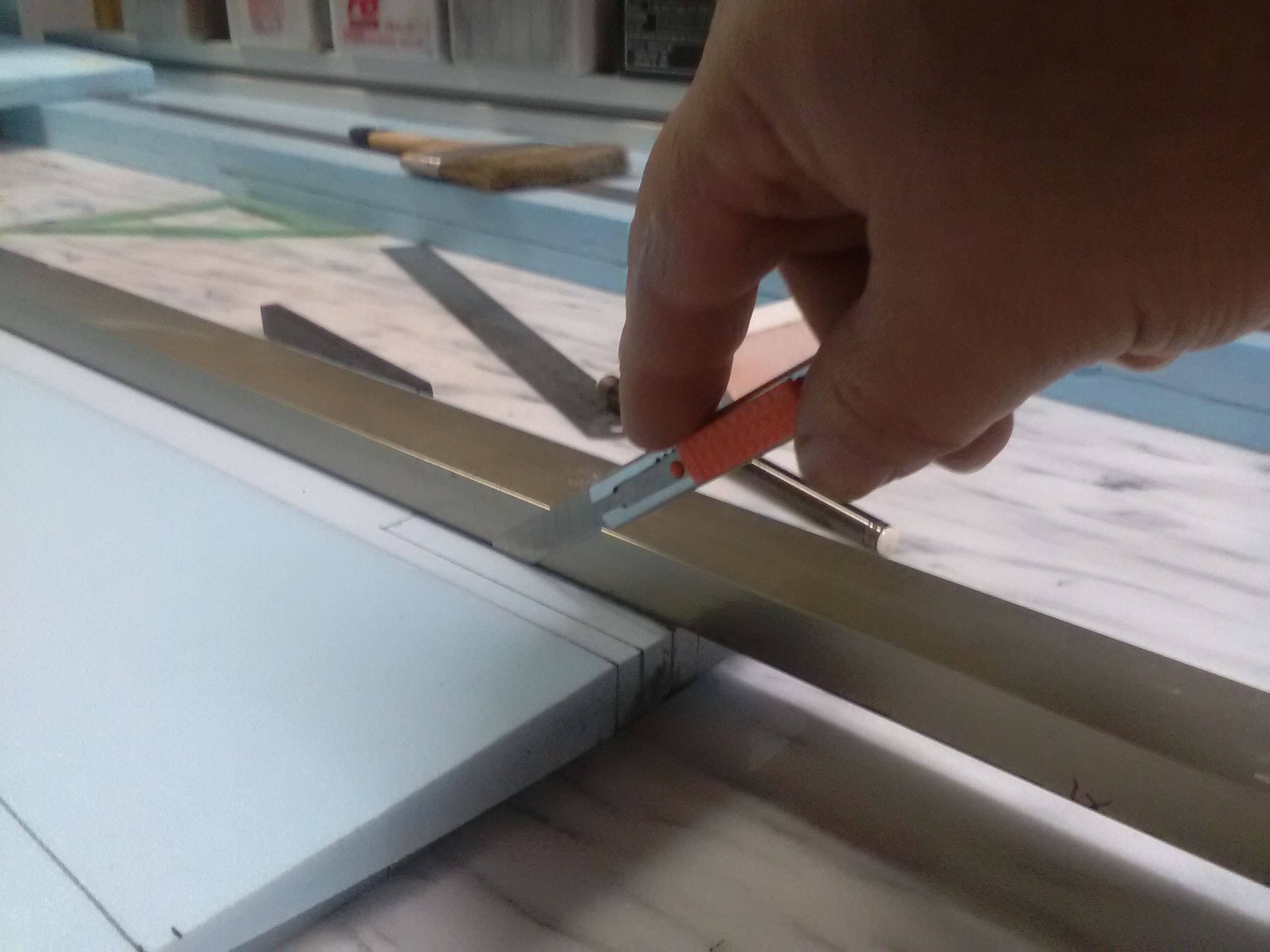

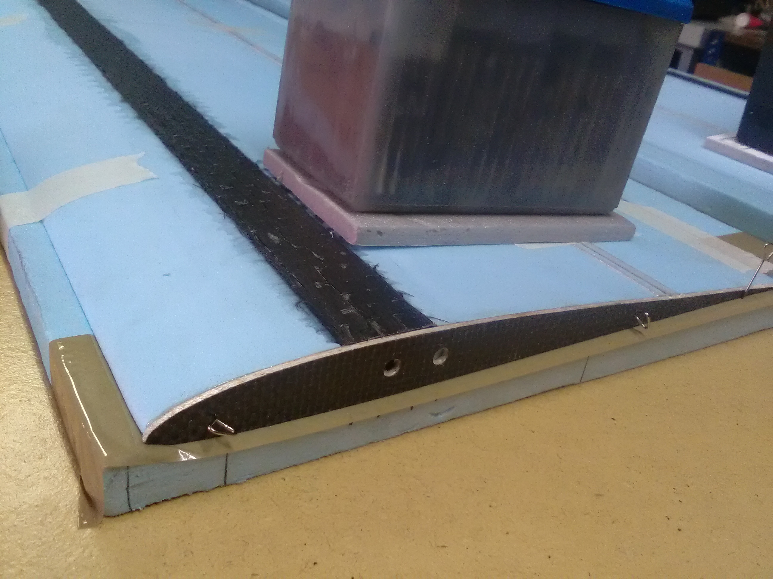

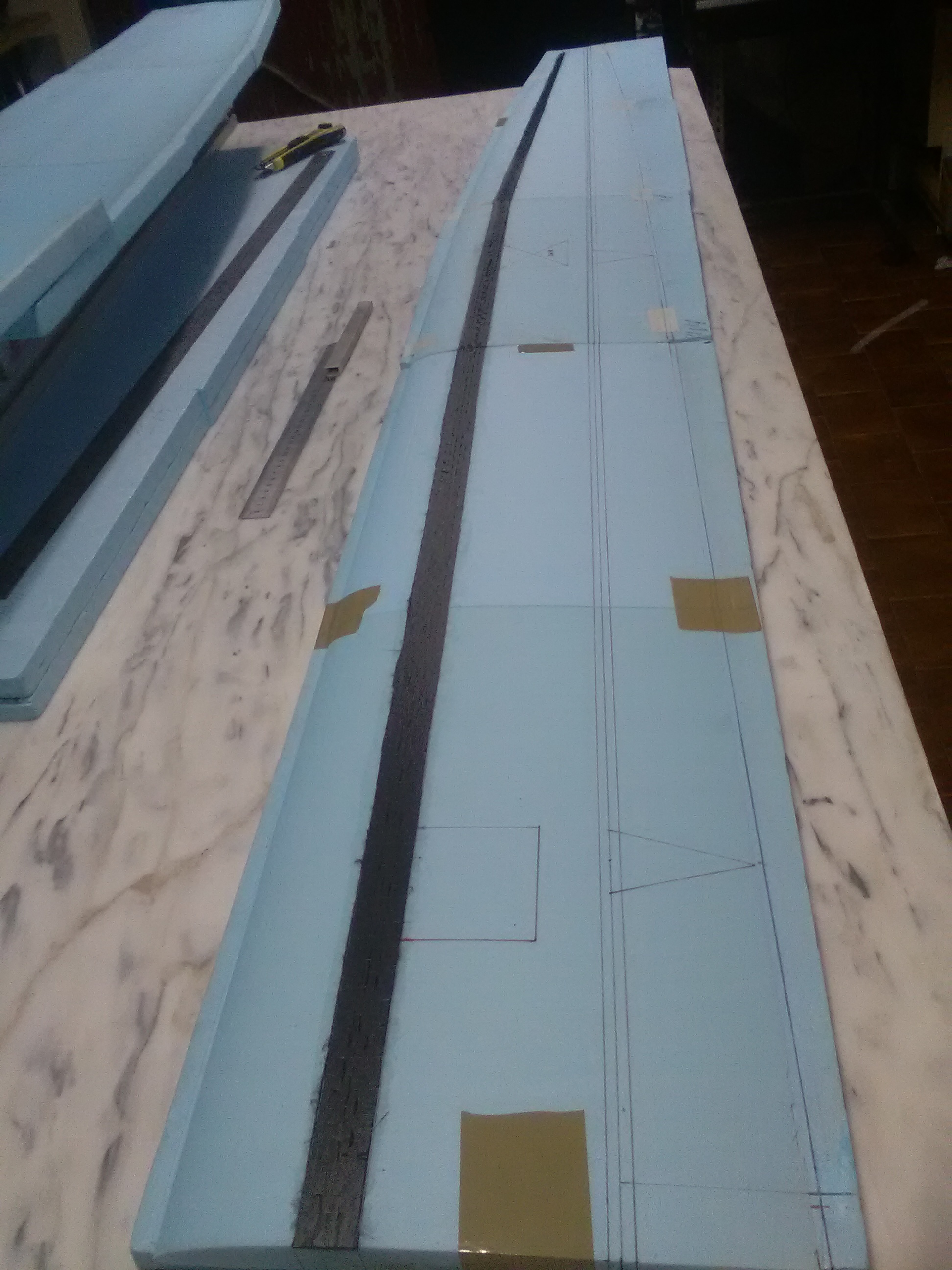

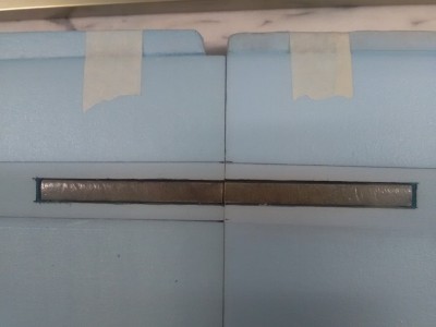

Por Jpcar

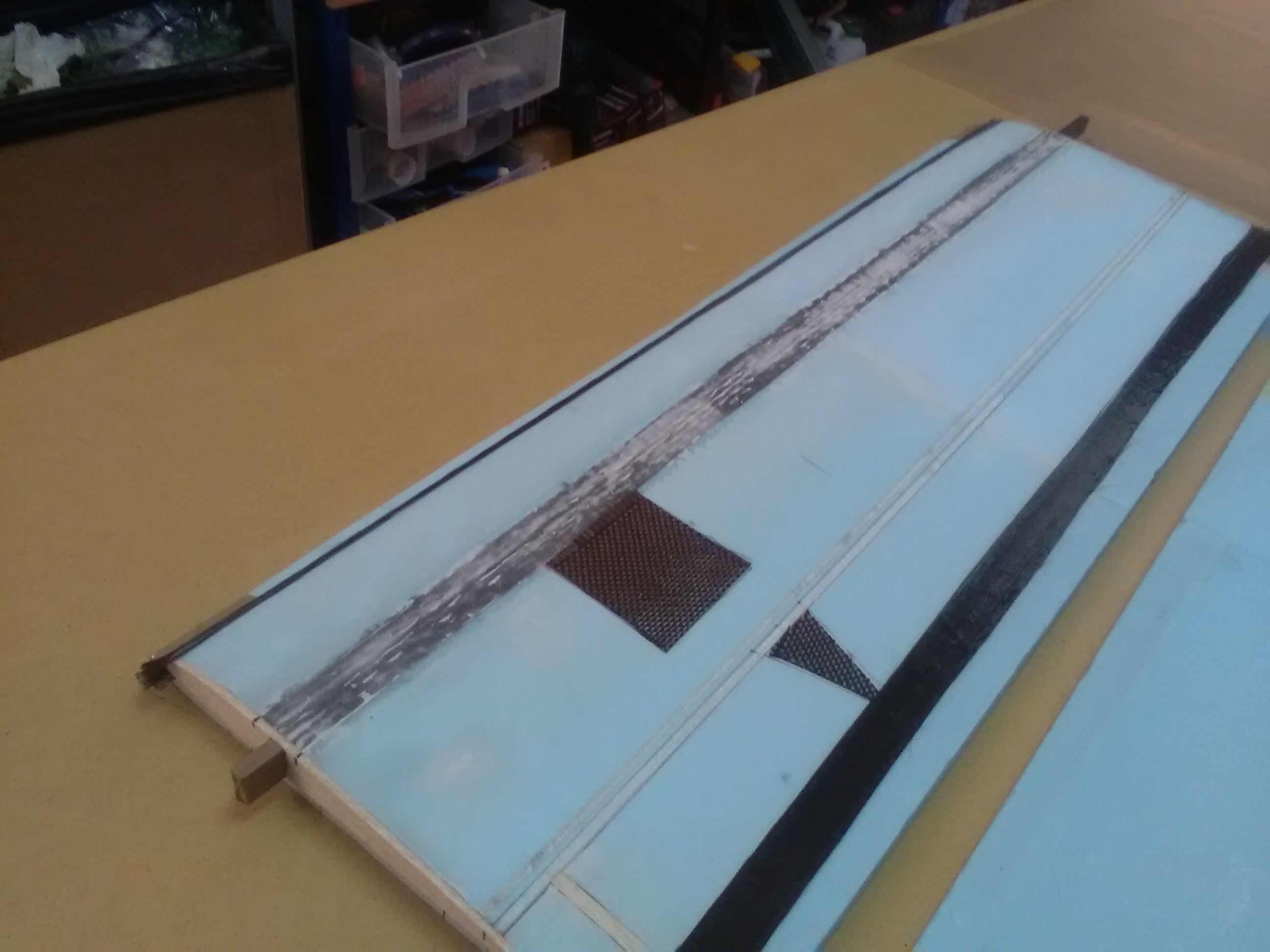

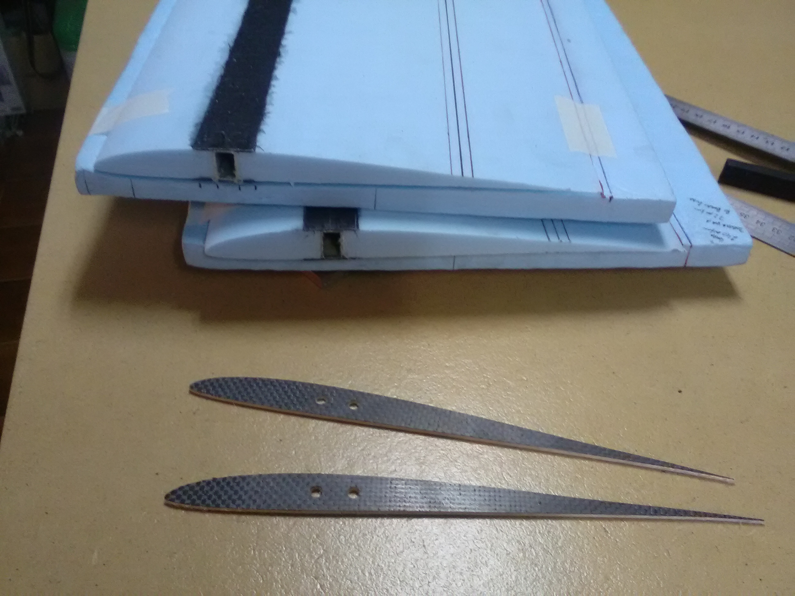

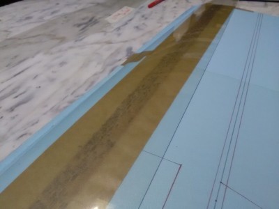

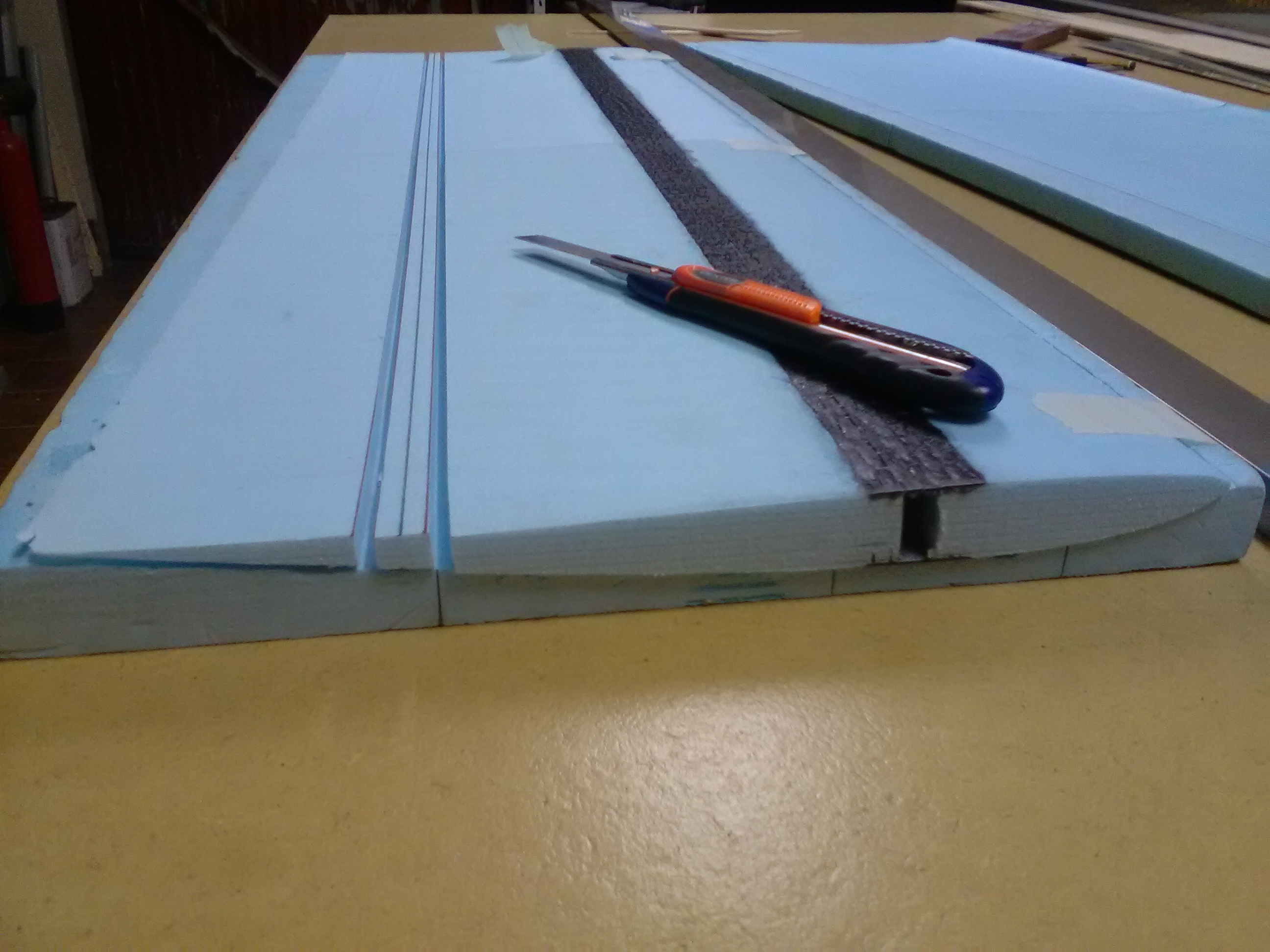

#1395283

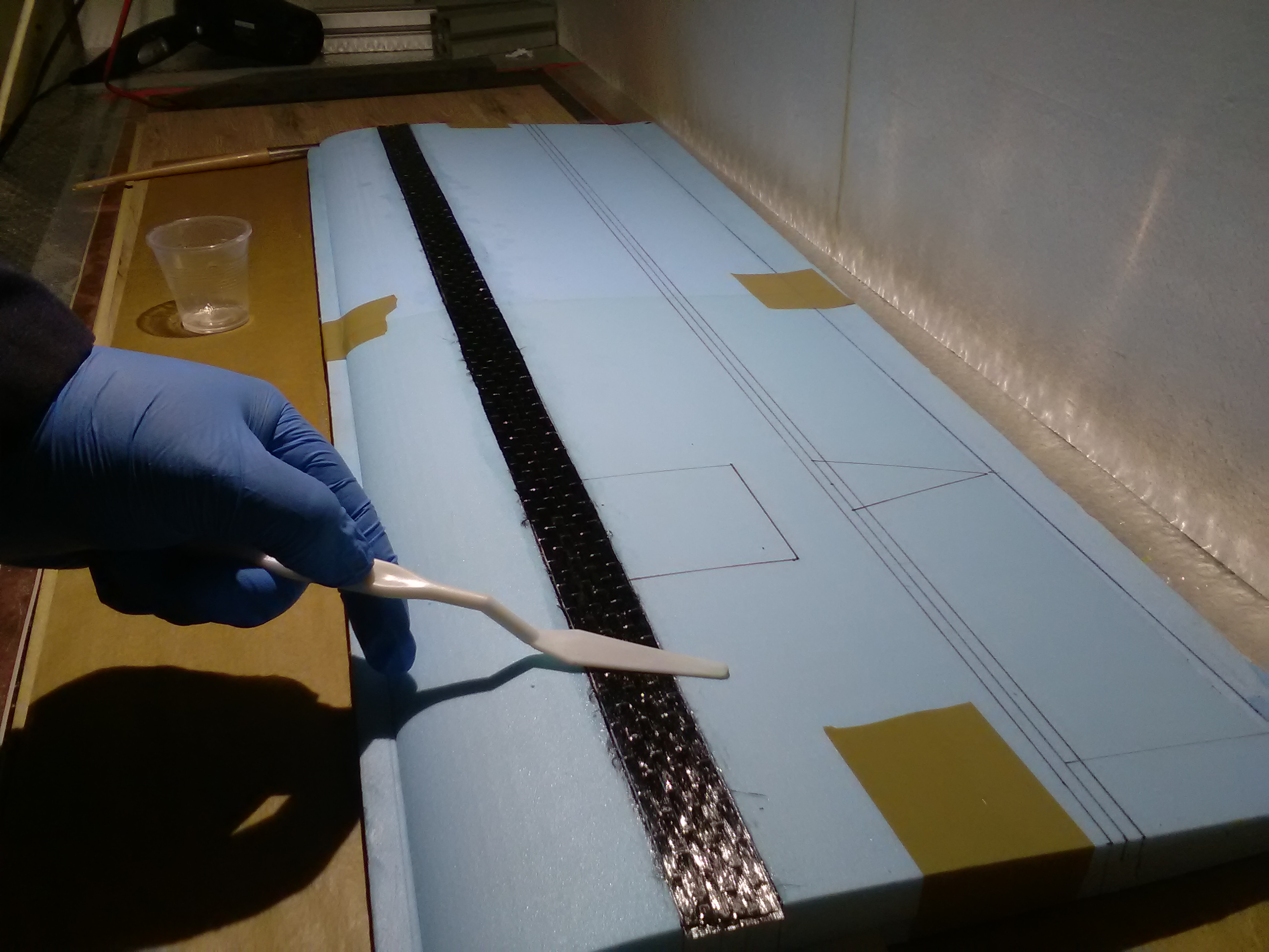

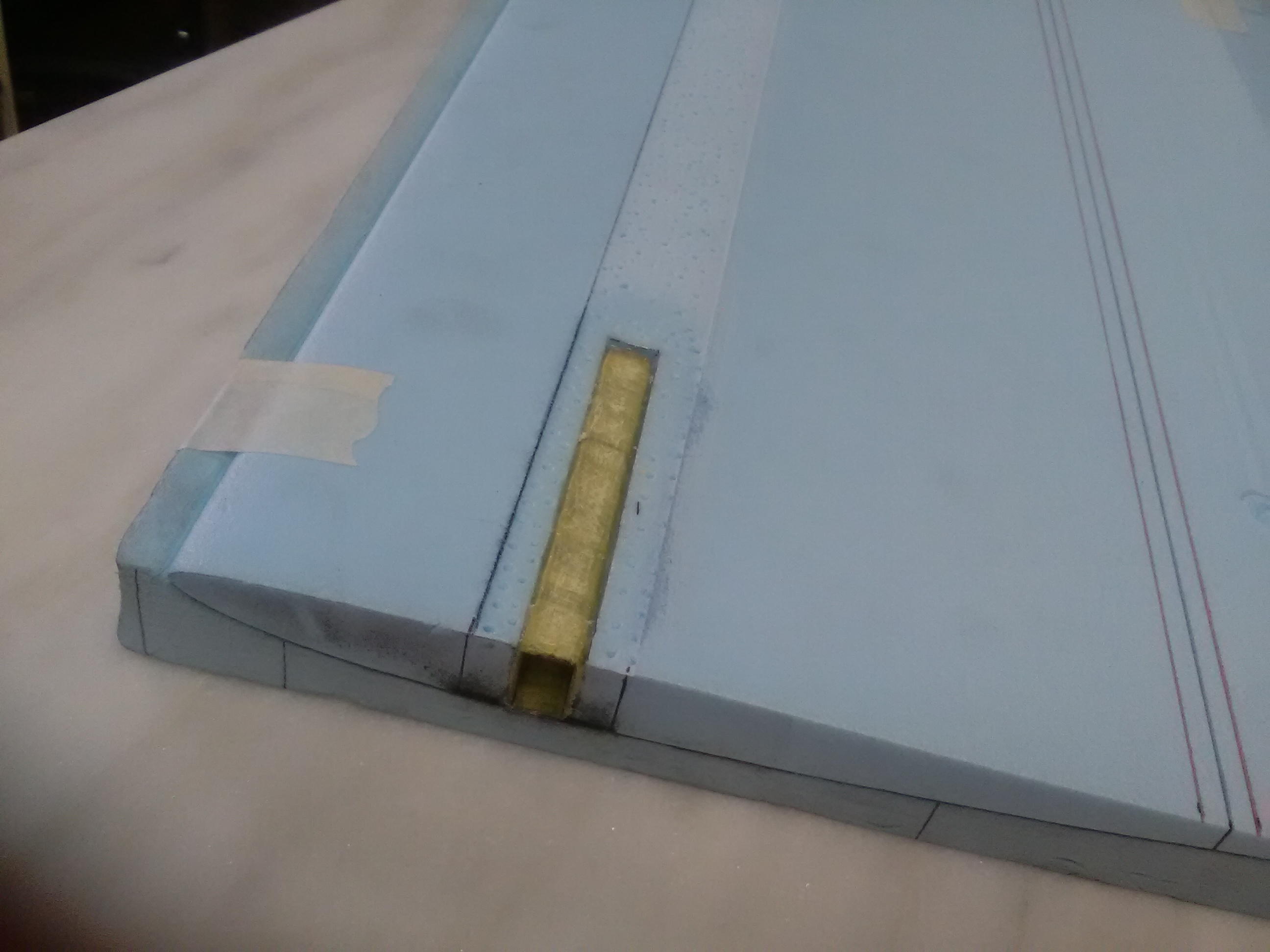

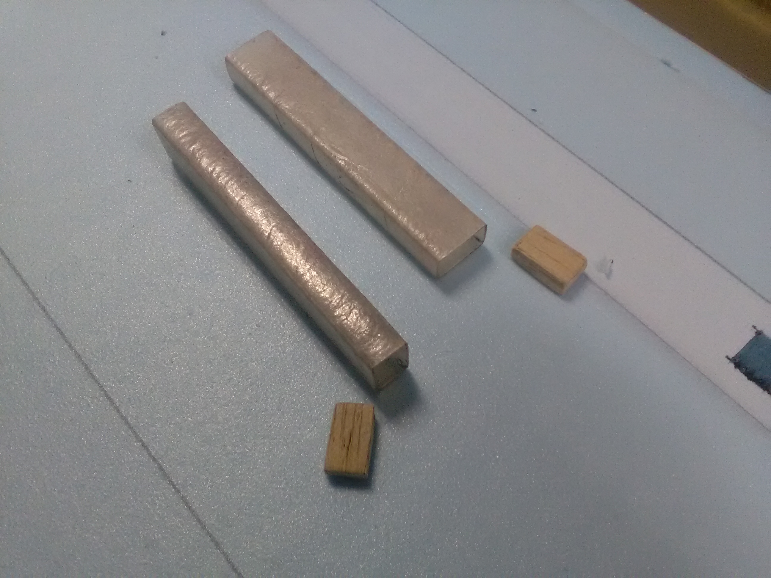

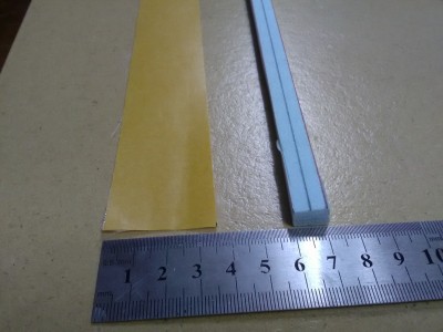

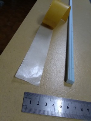

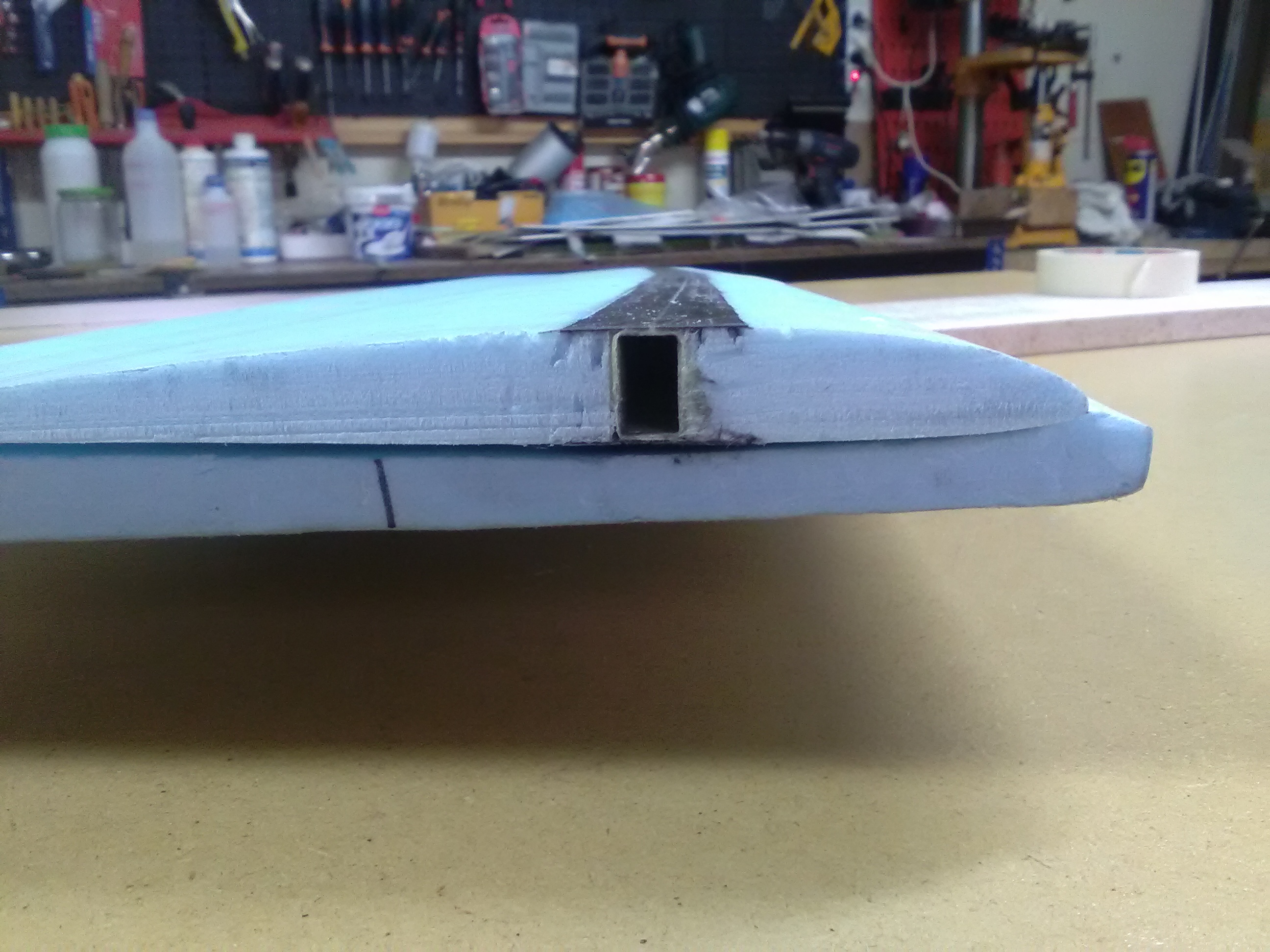

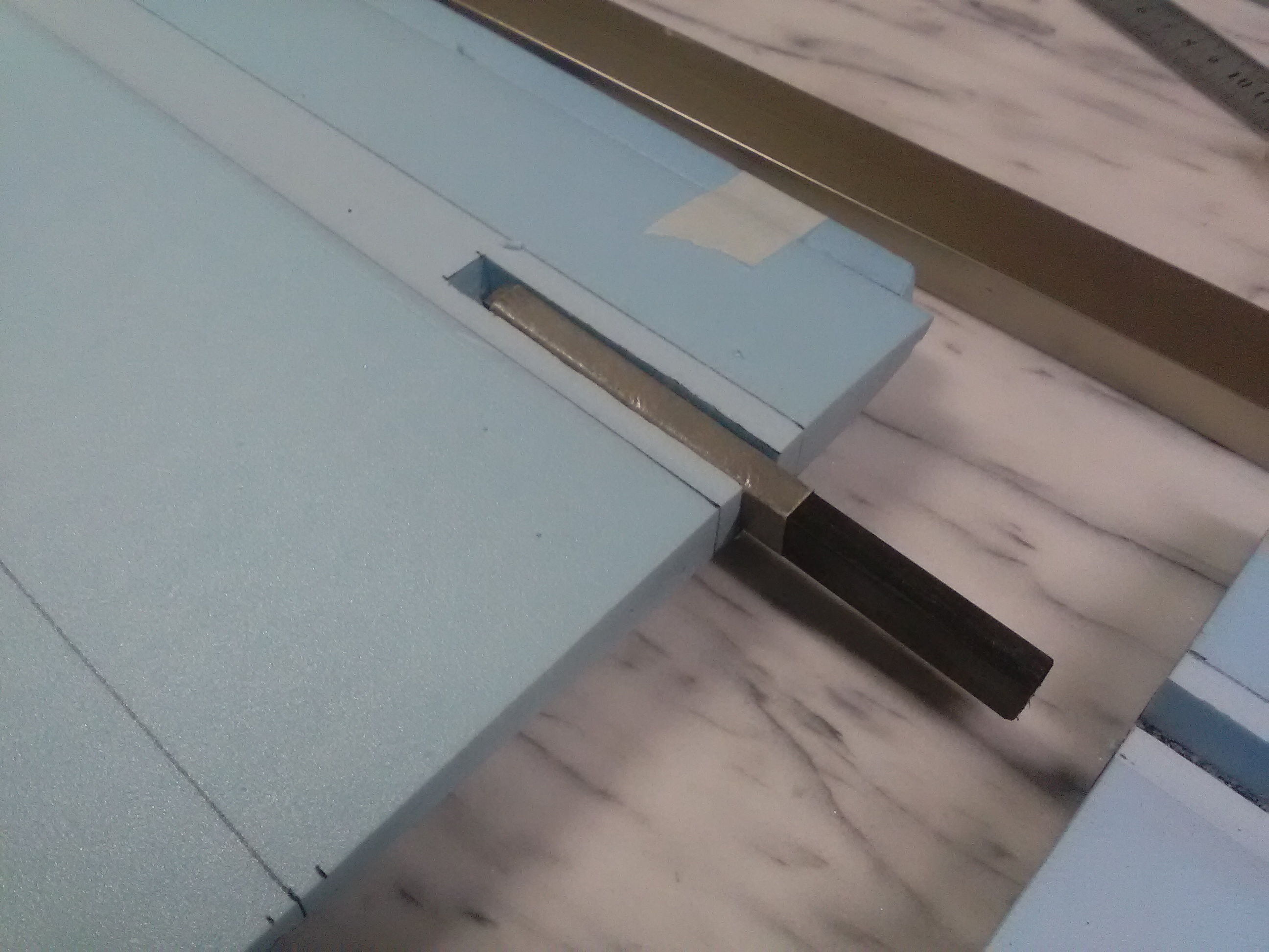

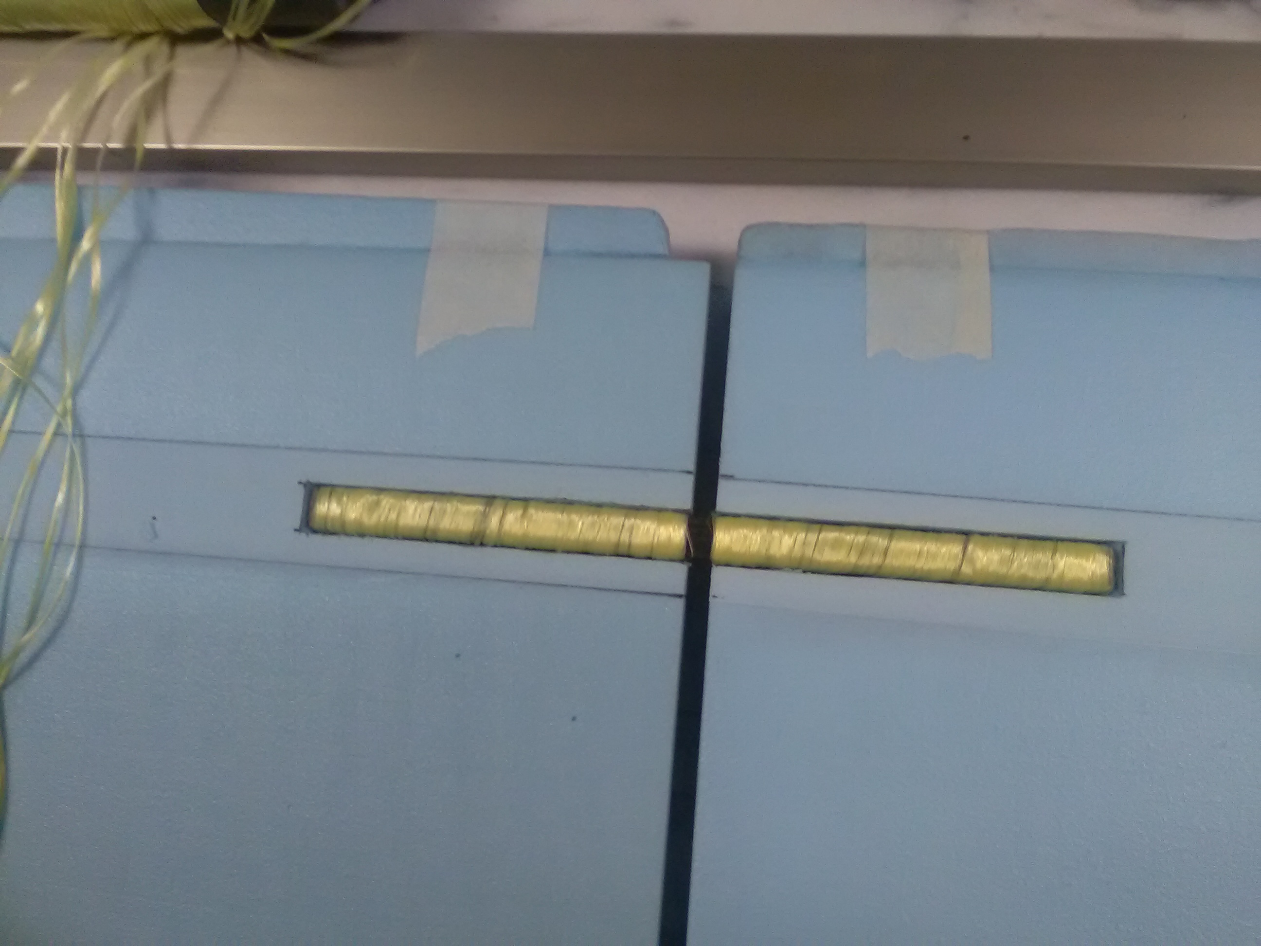

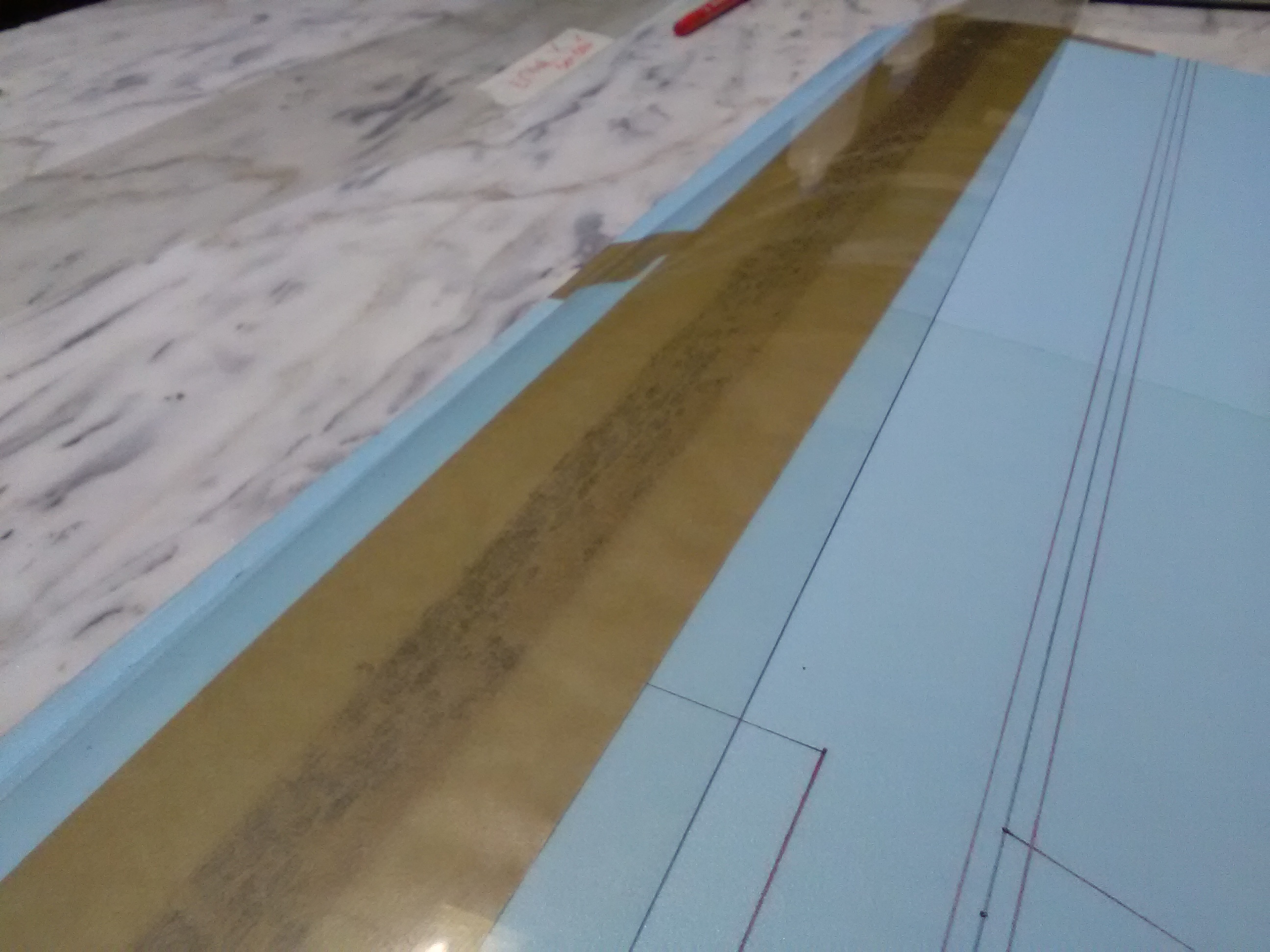

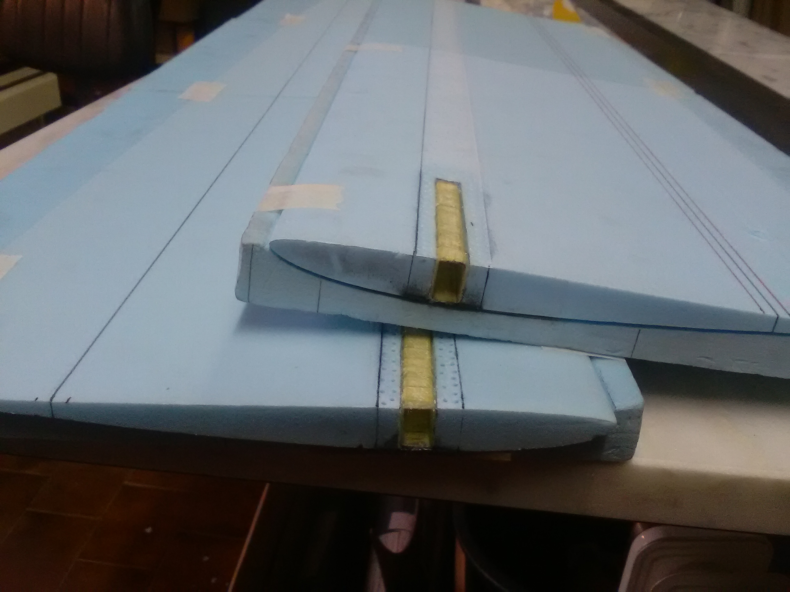

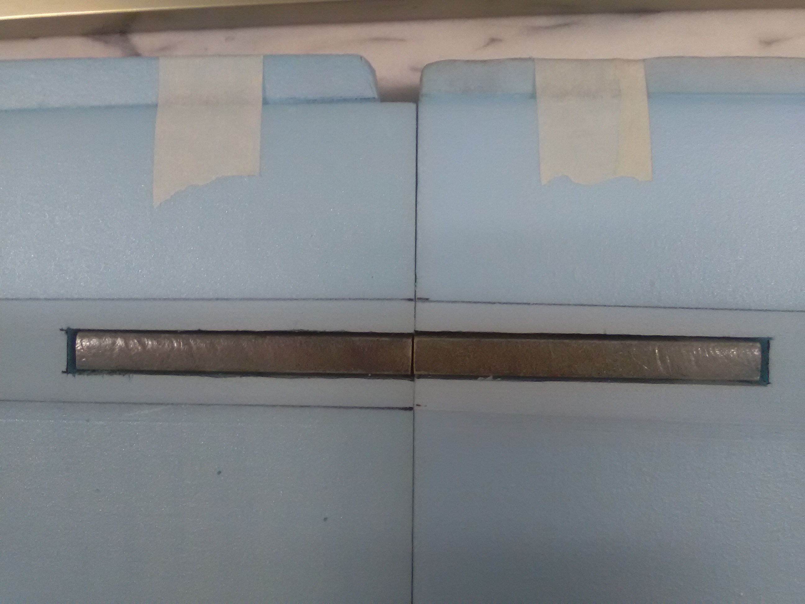

Colocar los restantes refuerzos en carbono, caja de siervos, bordo de ataque y borde de fuga.
Y ahora sí el núcleo está listo para la fase final.
