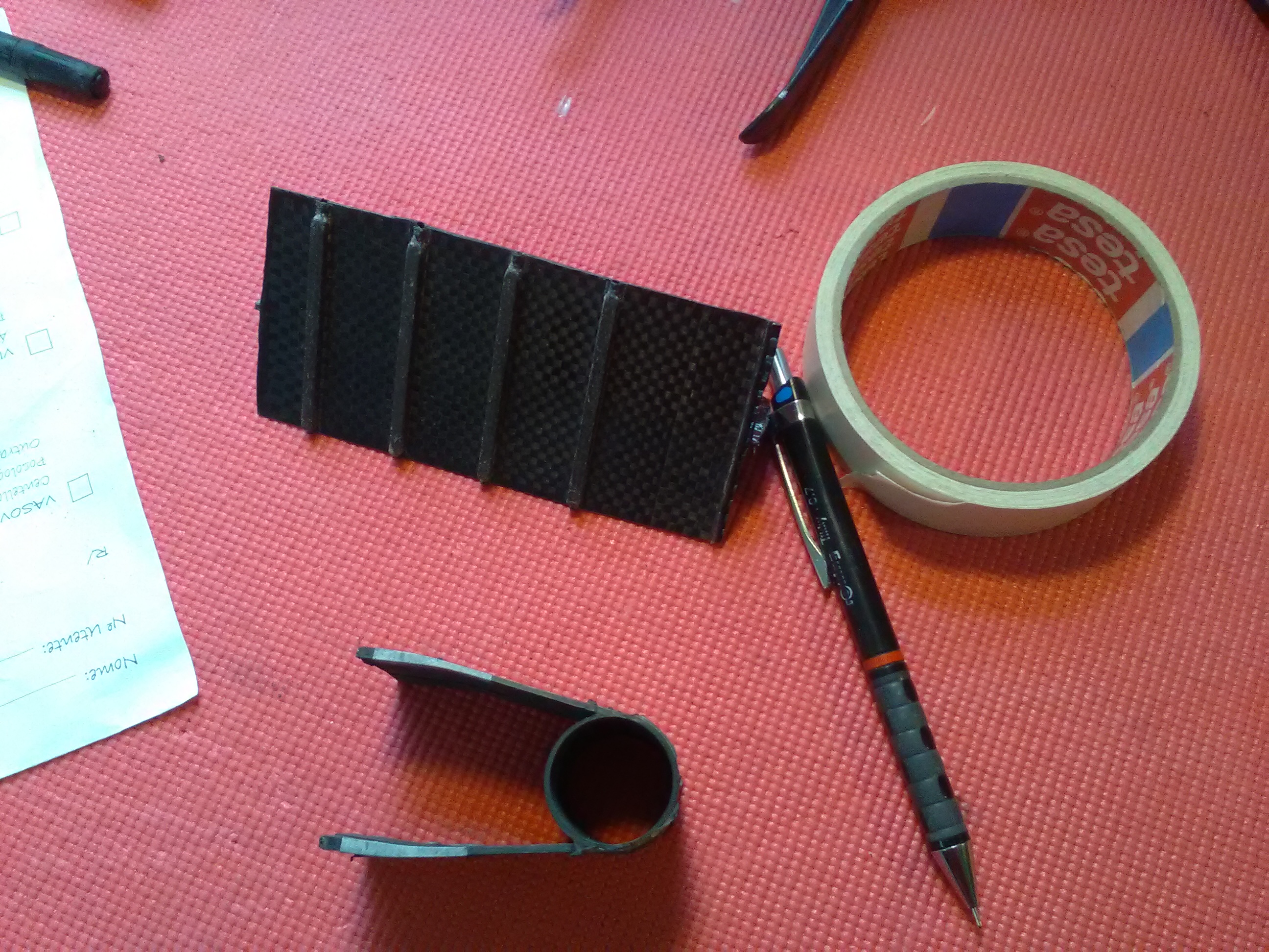

Que pasada, te está quedando de maravilla. Vaya manual estás haciendo para los que somos novatos en estos procesos.
Aprovecho para hacerte una pregunta, ya que no me queda claro cómo has hecho la bisagra de kevlar.
Veo que haces un corte de una sección a lo largo del ala de unos 10mm de ancho. Ese listón lo forras con kavlar por los cuatro costados y luego lo vuelves a pegar en el ala. Luego, sobre ese listón de kevlar, pegas otra tira más ancha (unos 20/30mm) de kevlar. ¿Es así? Una vez hecho el recubrimiento de fibra, ¿Cómo haces el alerón móvil? ¿Cortas ese listón (por la mitad) desde el intrados a lo largo?
Gracias por tu tutorial y por tu ayuda. Estoy en proceso de hacerme mis primeras alas con vacío y quiero tener bien claro el proceso del abisagrado.
Iñigo
Por Jpcar
#1395361
inigoegi escribió: ↑
Mar, 02 Abr 2019 8:41
Iñigo

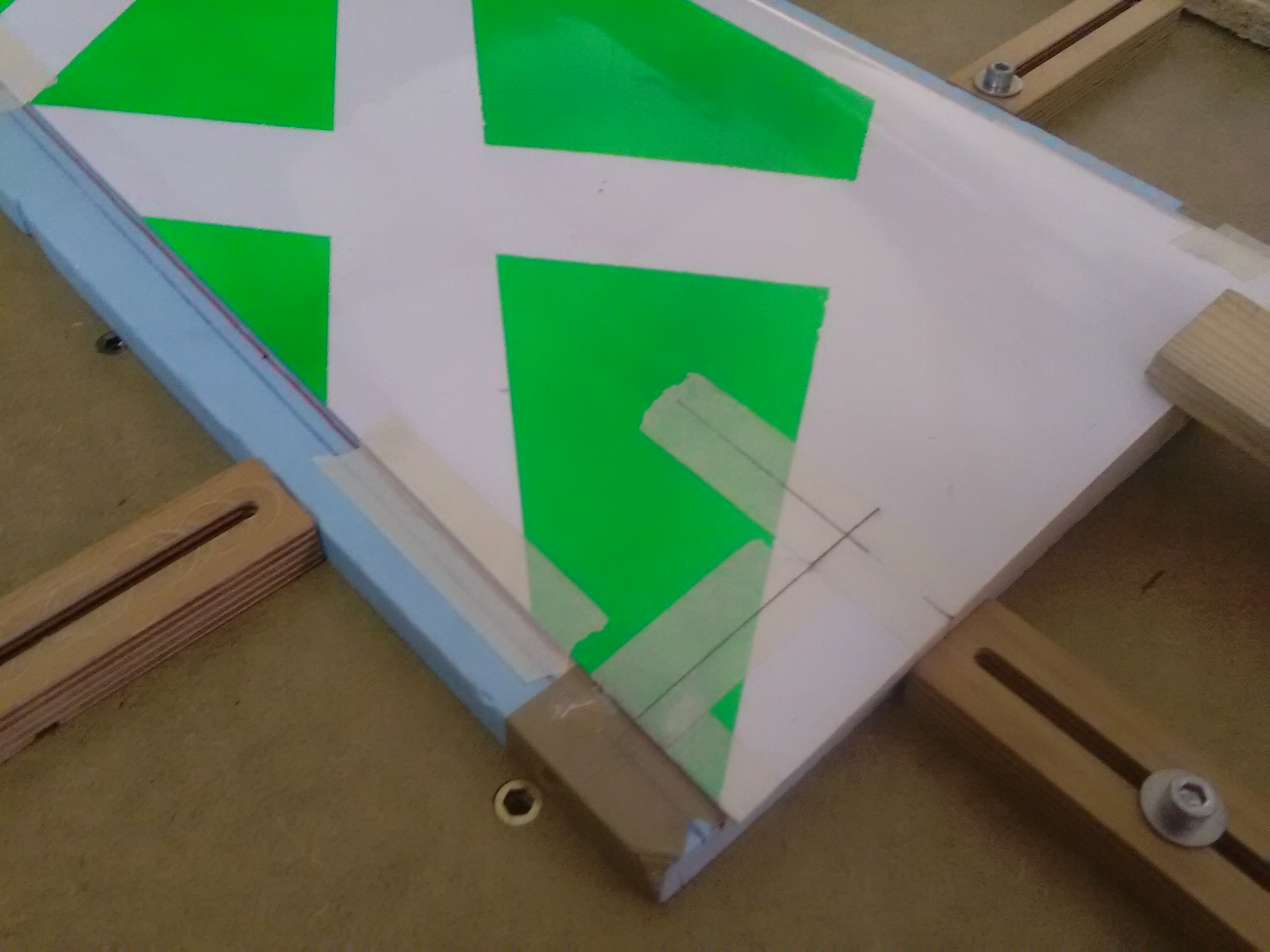

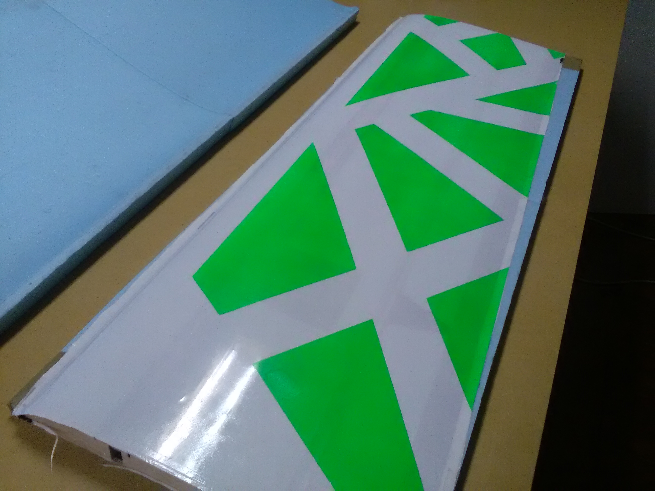

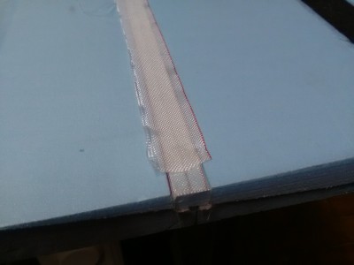

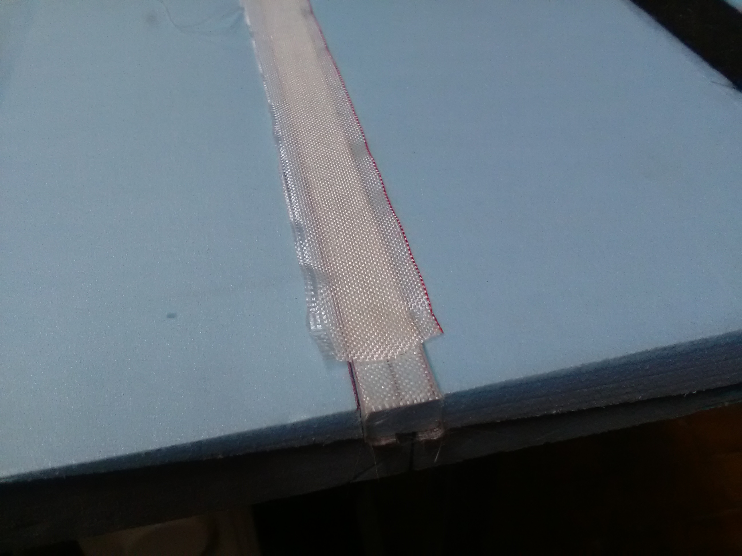

hola, Iñigo
1°- pegar cinta doble cara en la fibra de 49gr.
2 ° - pegar la fibra al bloque retirado donde se va a hacer la bisagra
3 ° - posicionar con ayuda de unas gotas de cianocrilato de eps-xps
4 ° - cortar una tira de peelply de 15-20mm y sobreponer en la zona donde se va a hacer el rasgo superficial donde hace el movimiento de la bisagra.
el peelply sustituye el kevlar o entonces un tejido idéntico en nylon.
más adelante voy a mostrar cómo hago los cortes del flap y el alerón.

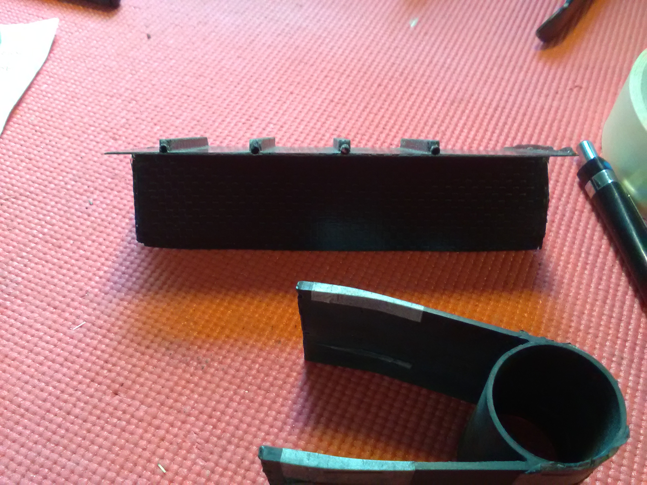

Por Jpcar
#1395413

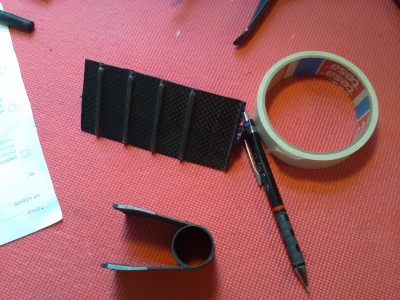

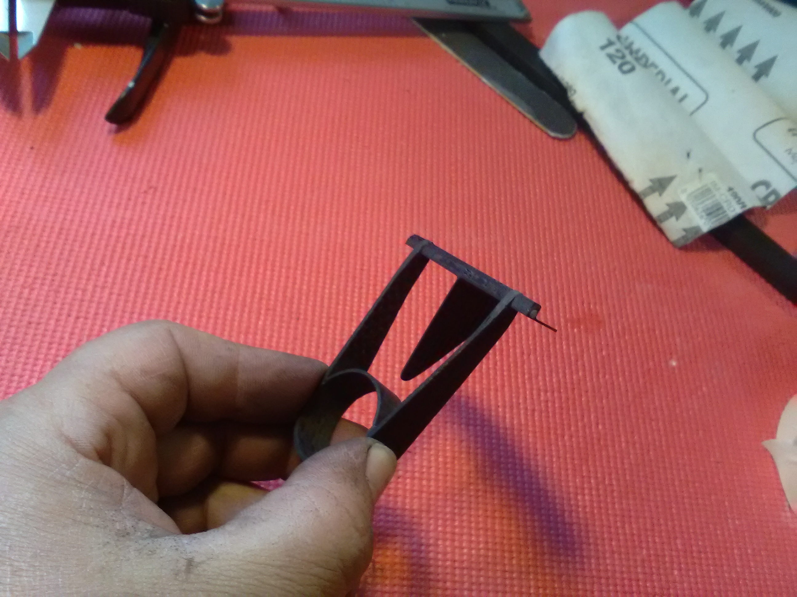

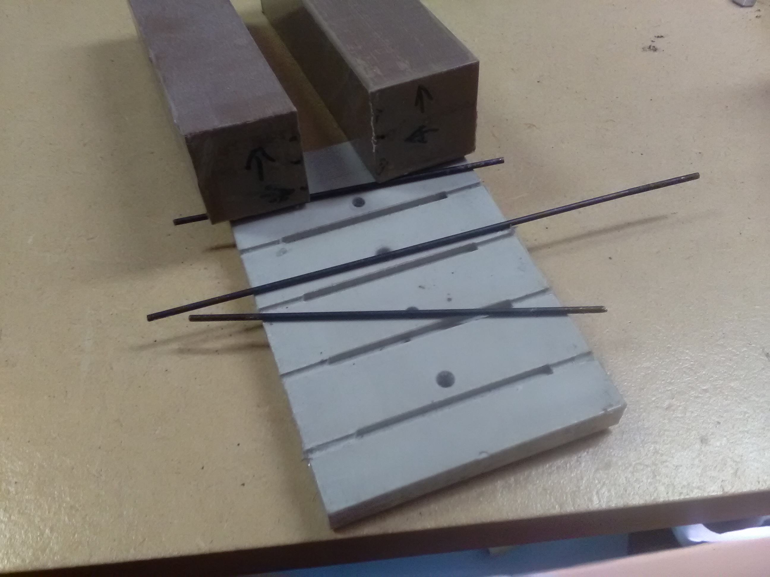

construcción del molde para hacer el soporte móvil del estabilizador horizontal más conocido por V-mout.

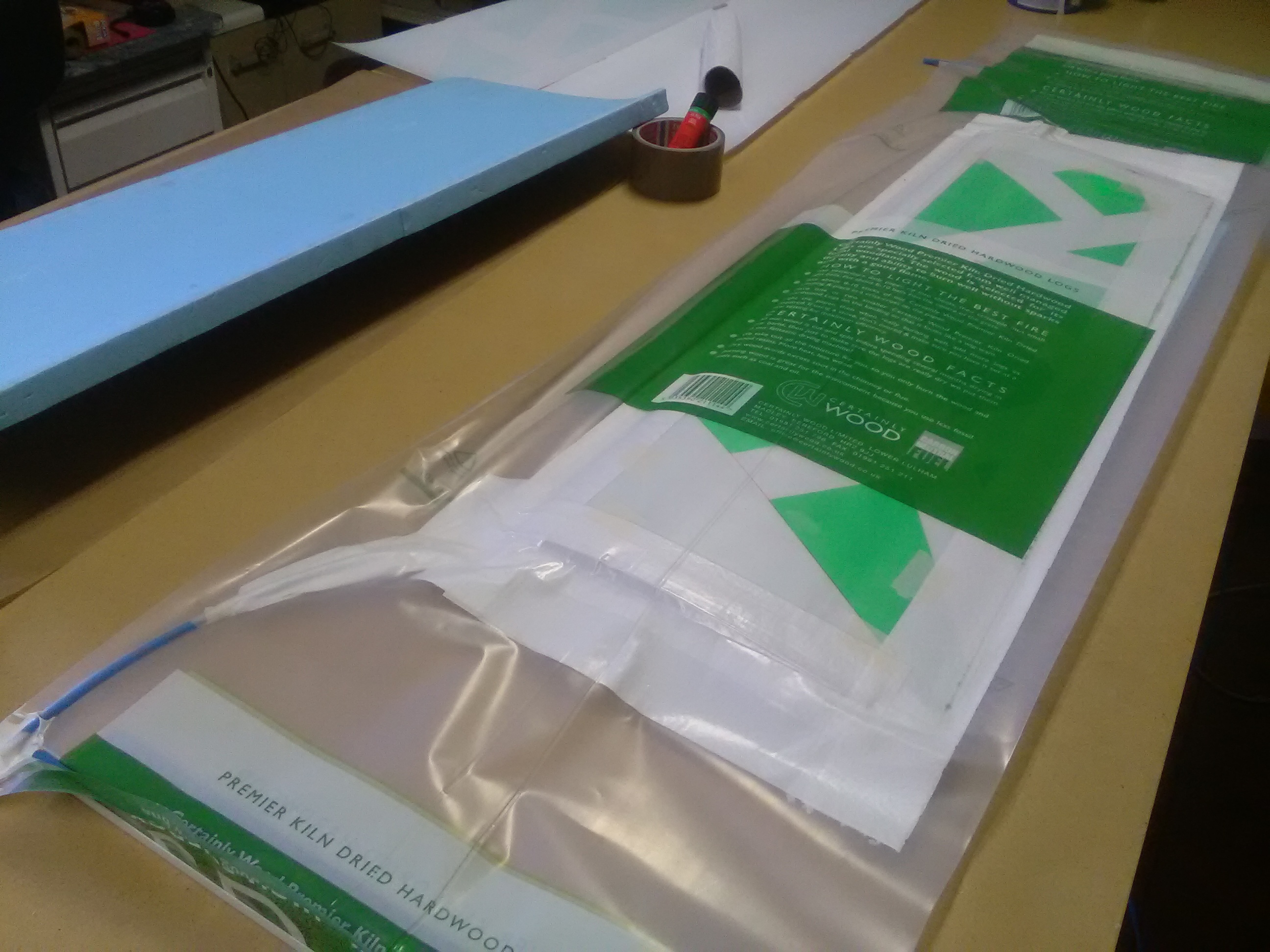

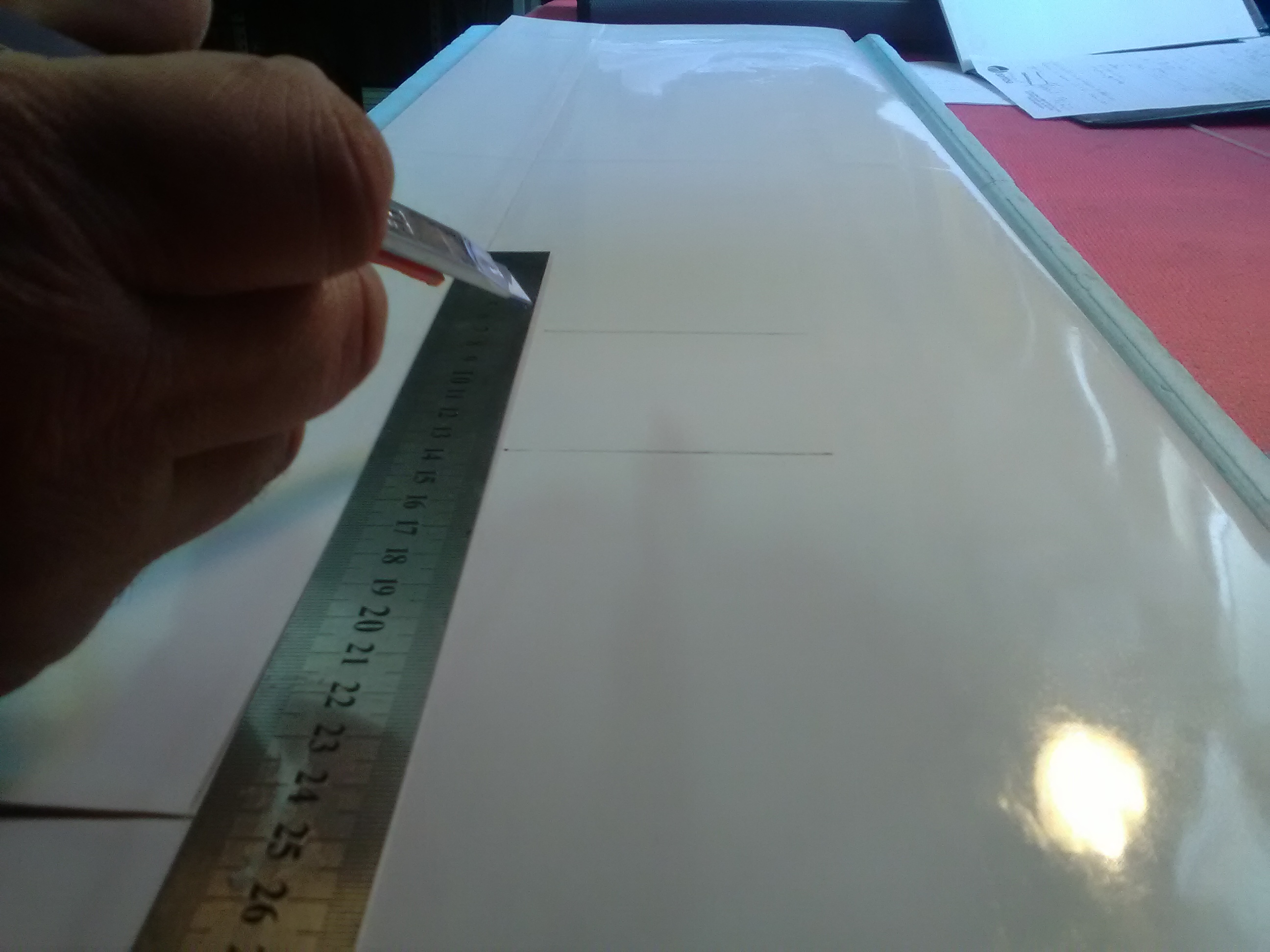

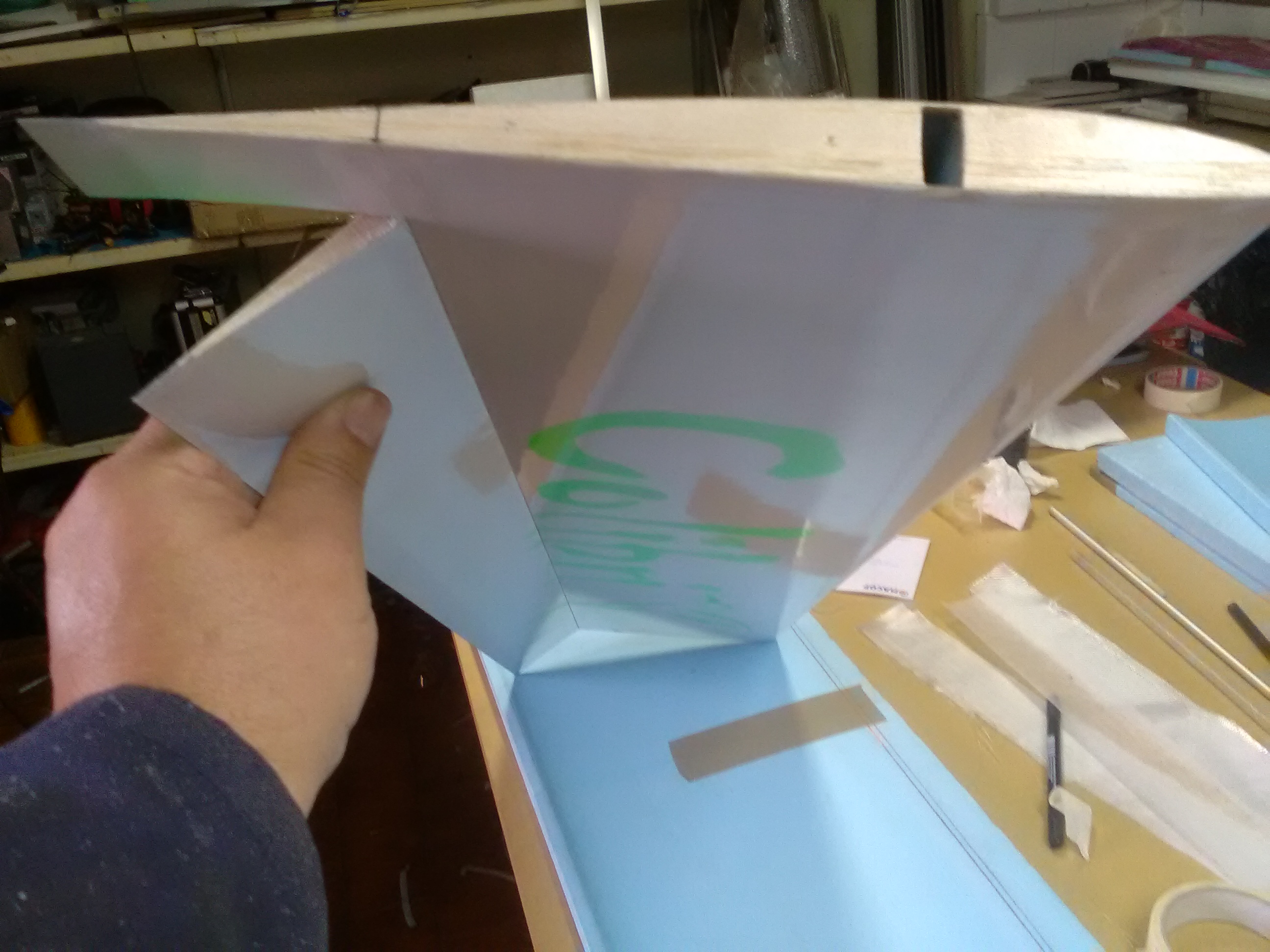

hola Iñigo,

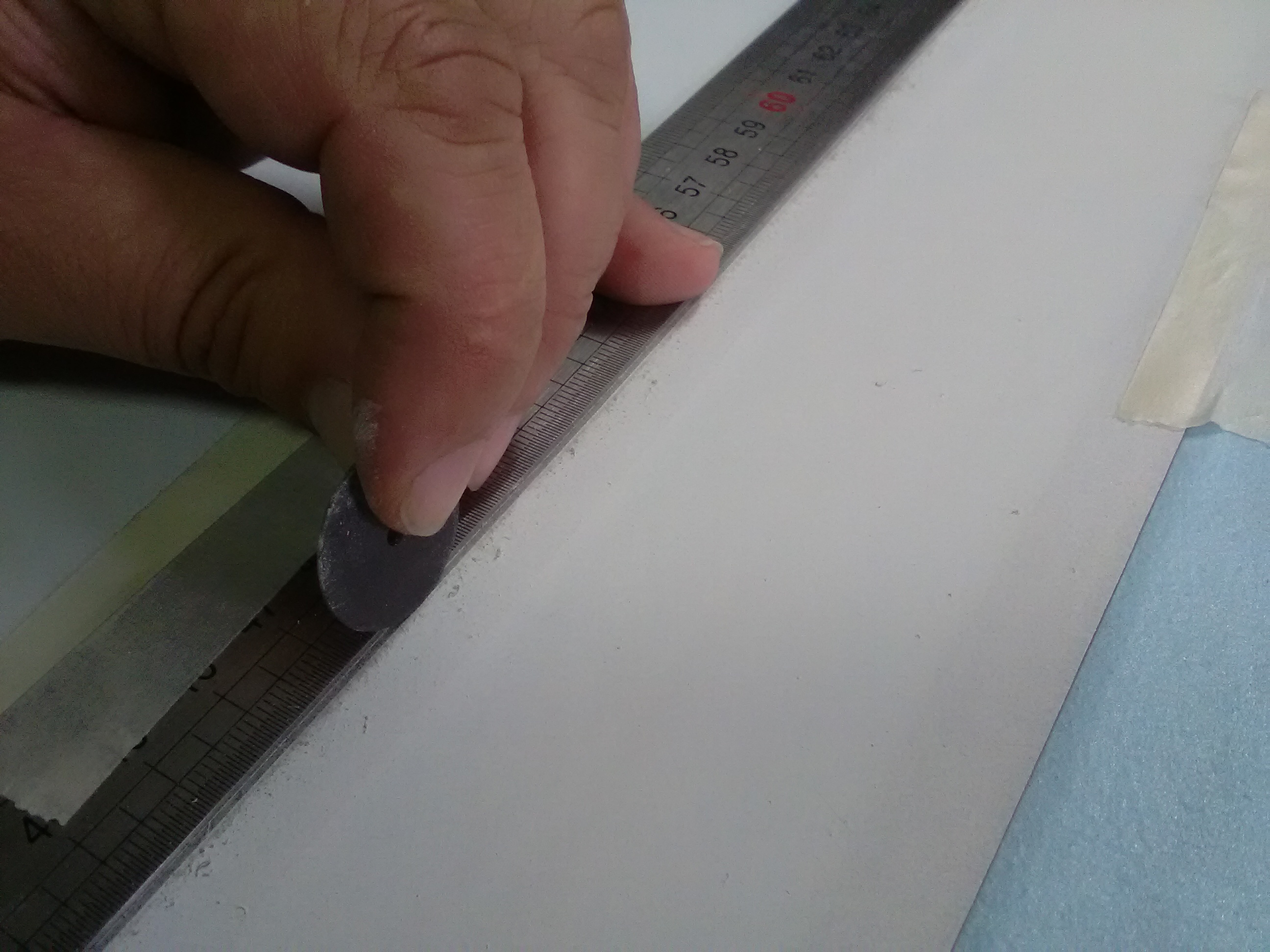

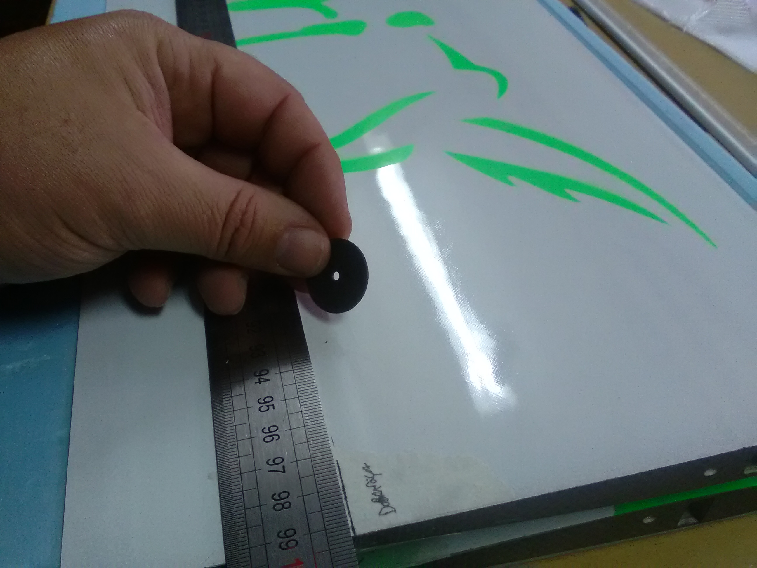

Ayer estuve haciendo el flap. este es el método que utilizo.
Pasar el disco varias veces a rascar por donde es el doblado de la bisagra, atención no rayar demasiado porque puede rasgar el peelply.
Después con cuidado vas haciendo el movimiento del flap progresivamente hacia abajo y hacia arriba para hacer un rodaje hasta que quede bien suelto.

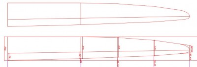

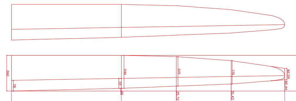

Visto lo visto me atreveré a hacer una pregunta ¿que proporción sobre la cuerda le das a los mandos, flaps y alerones?
Un trabajo magnifico, gracias por compartirlo.
Por Jpcar
#1395789
Gurriato escribió: ↑
Mié, 10 Abr 2019 21:59

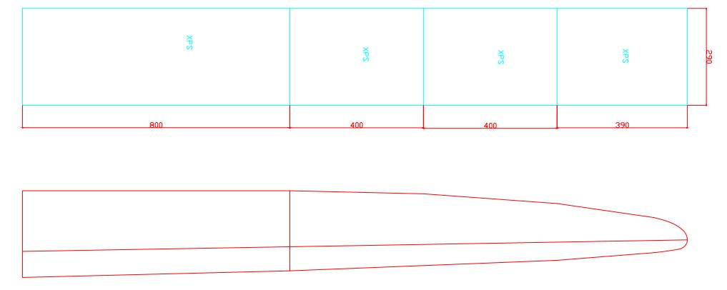

Ola Gurriato,
gracias por los comentarios.
las dimensiones del ala, flap y alerones están en las fotos.

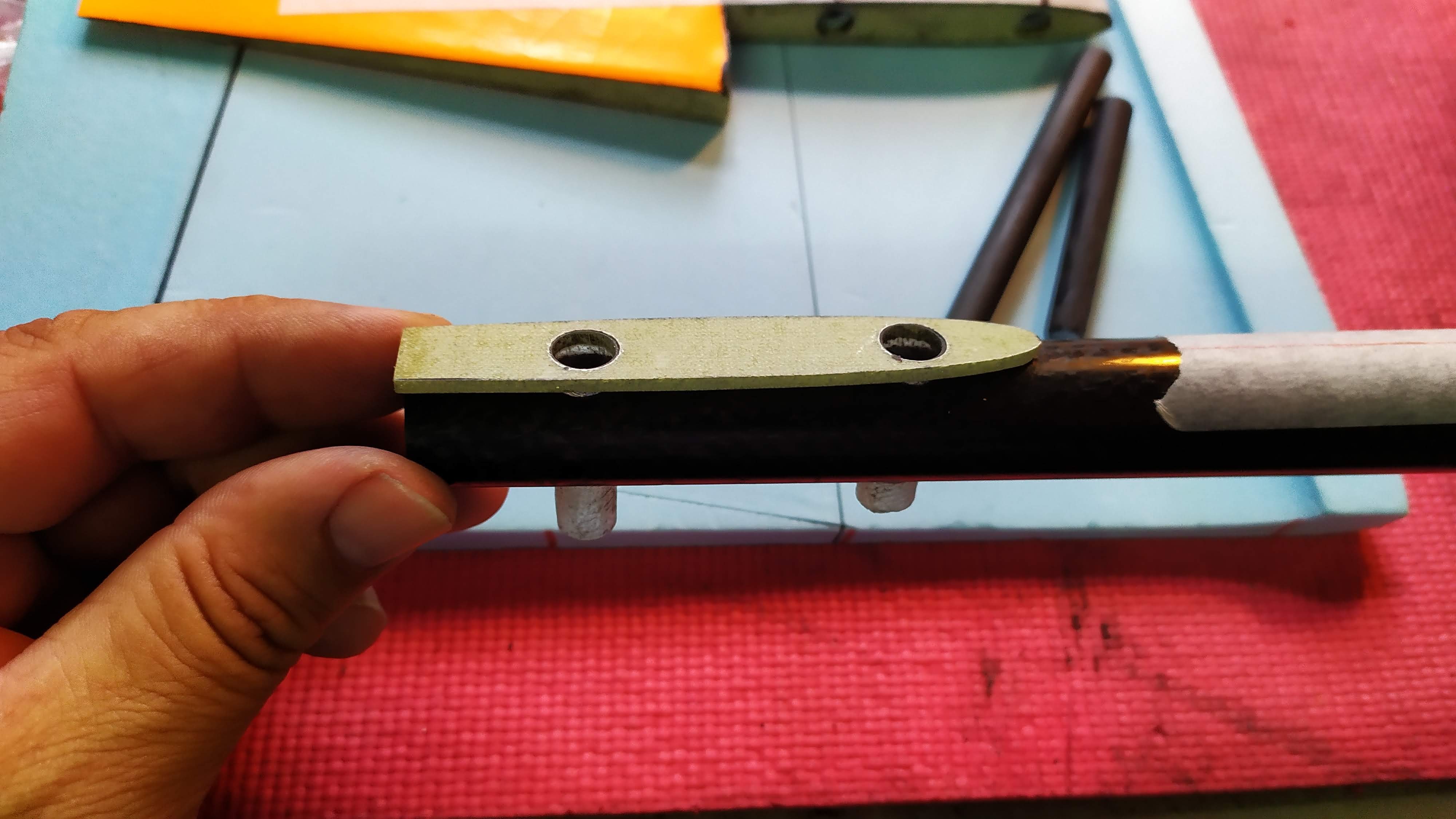

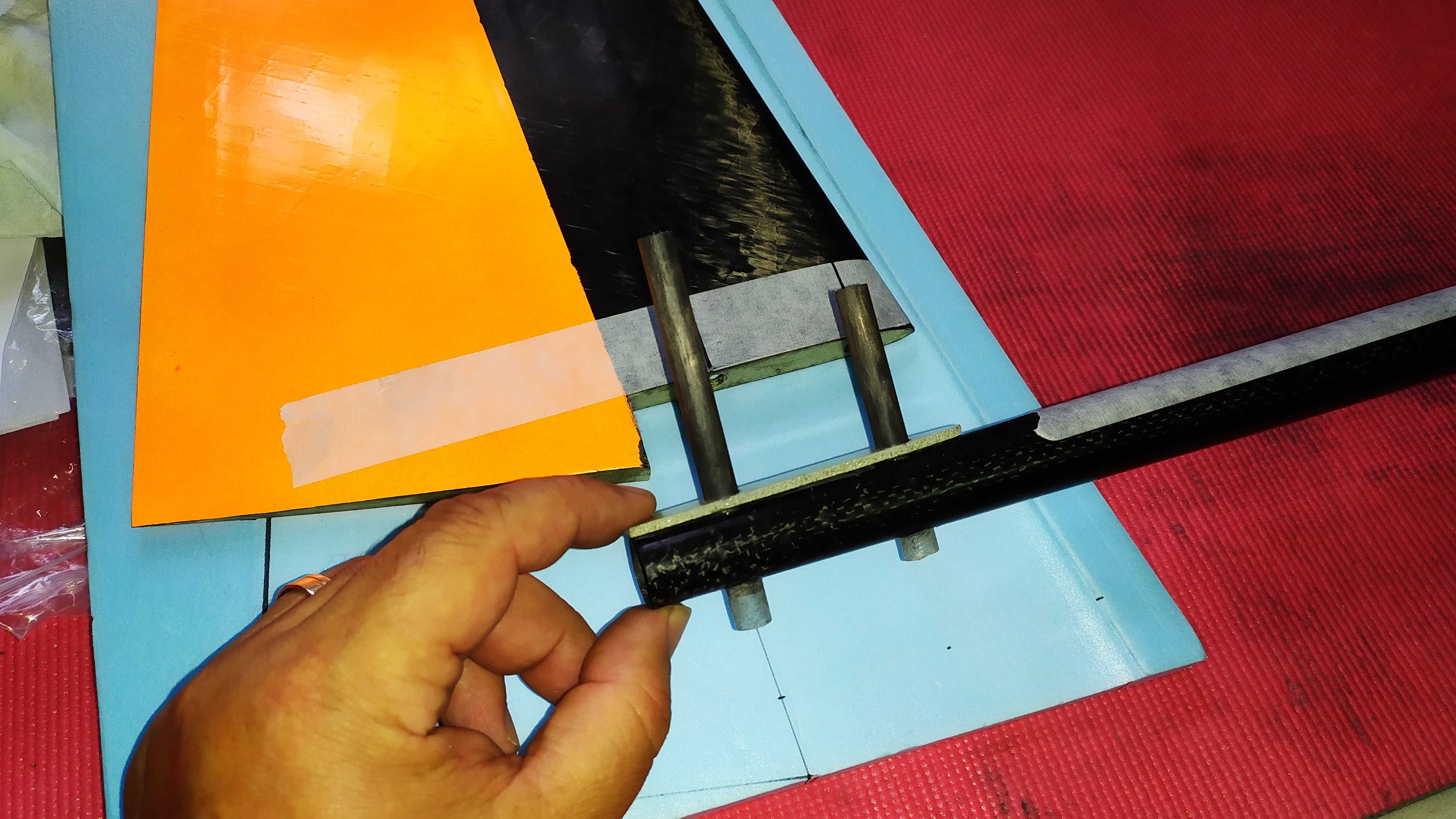

Por Jpcar
#1398106
he estado un poco parado con la construcción por razones personales.

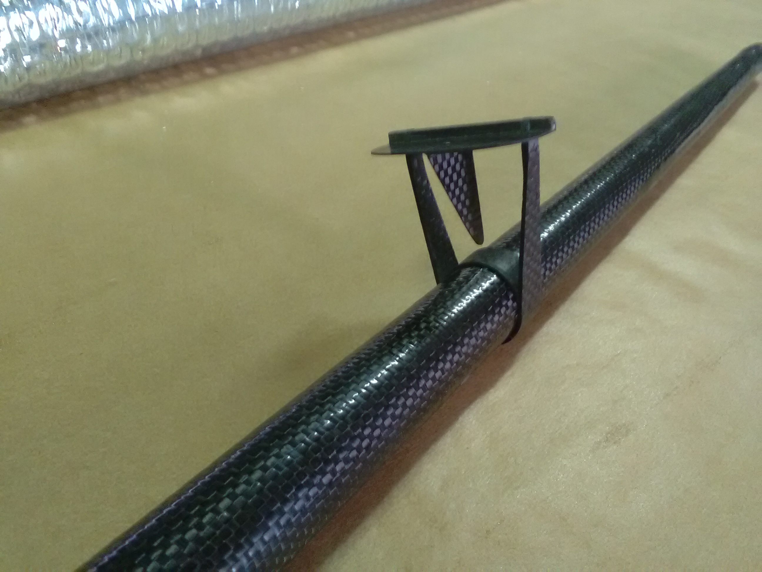

Poco a poco vuelvo a empezar .....

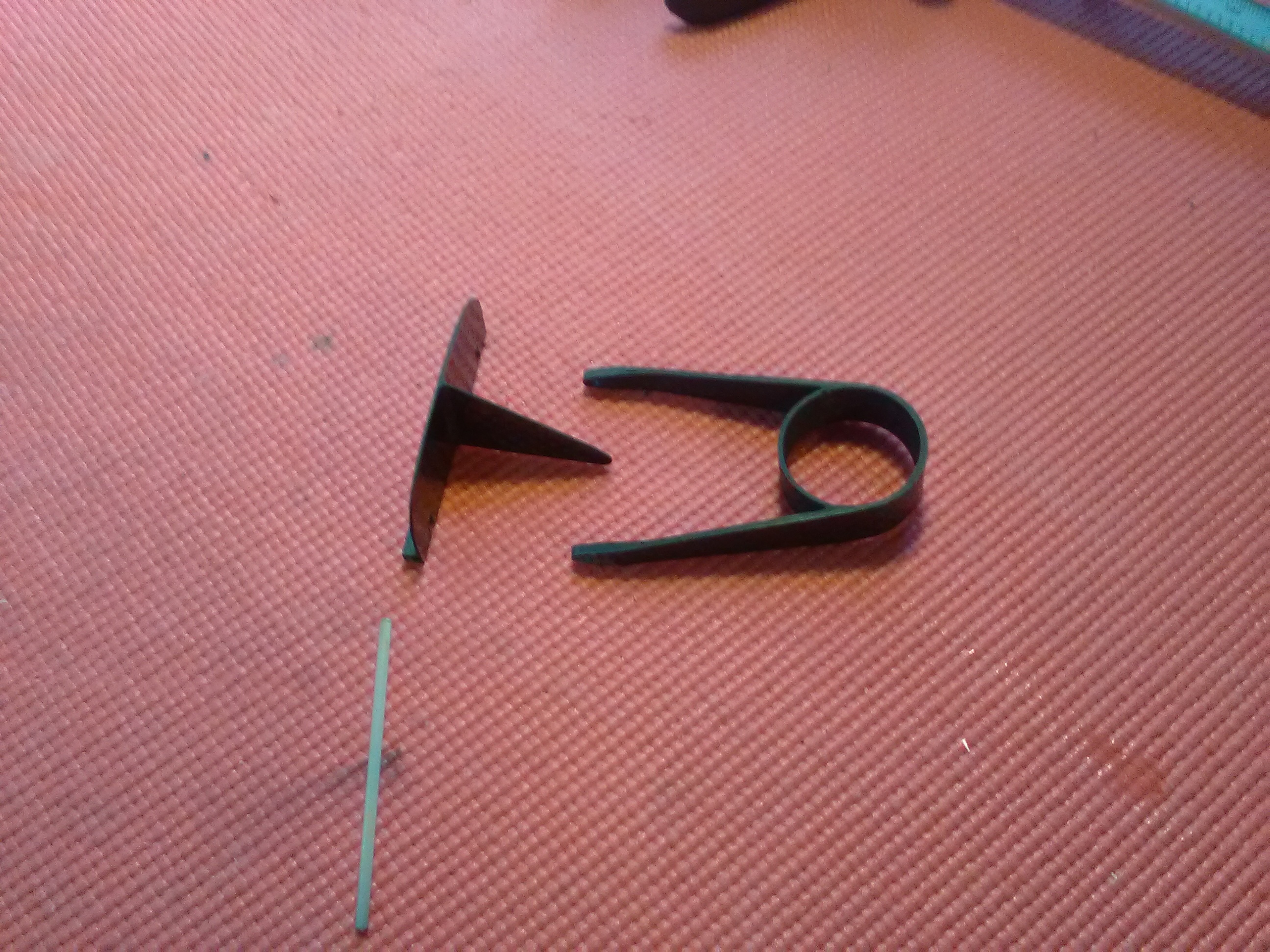

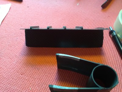

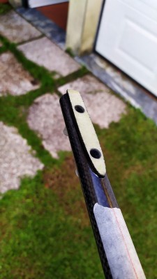

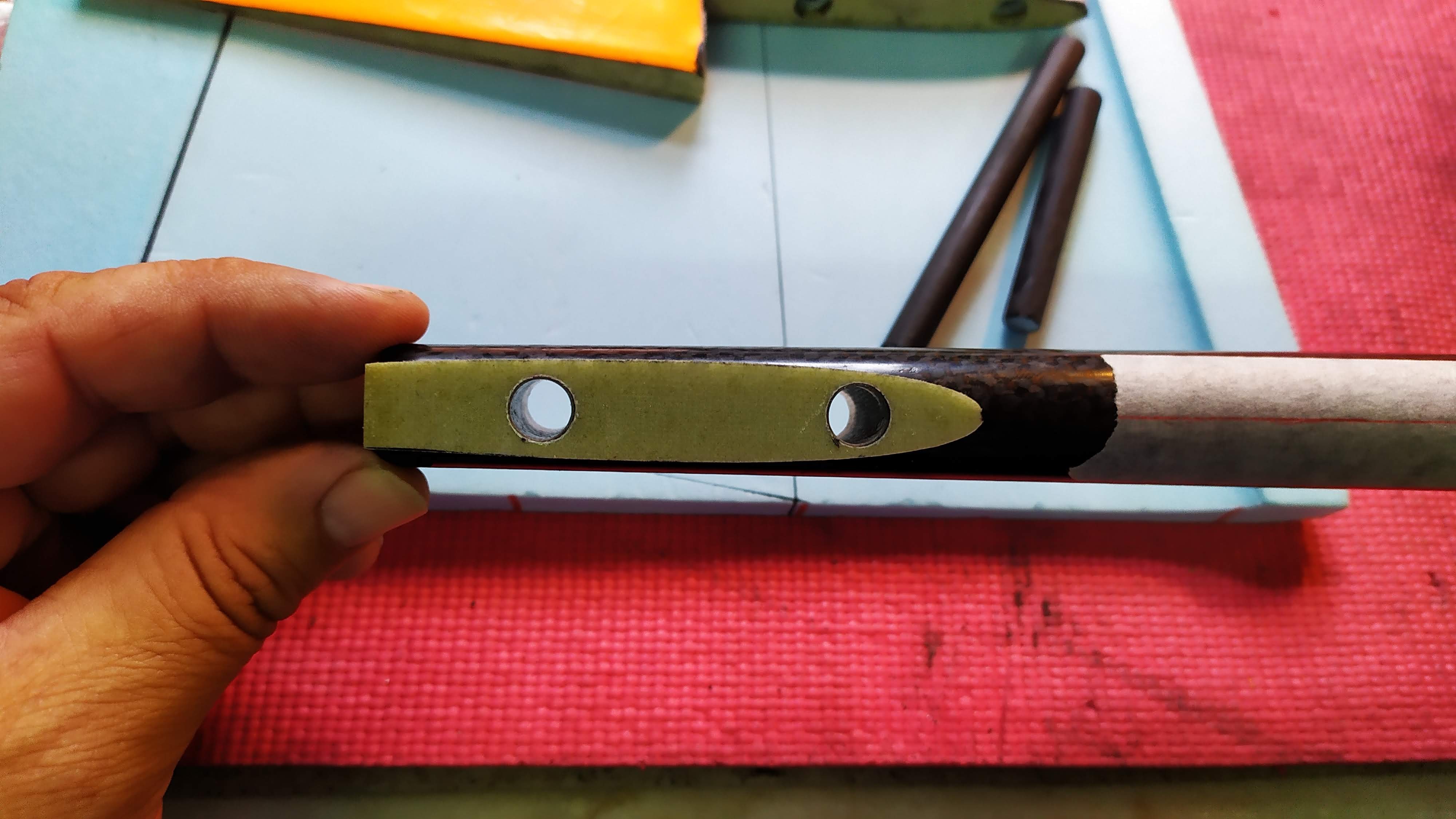

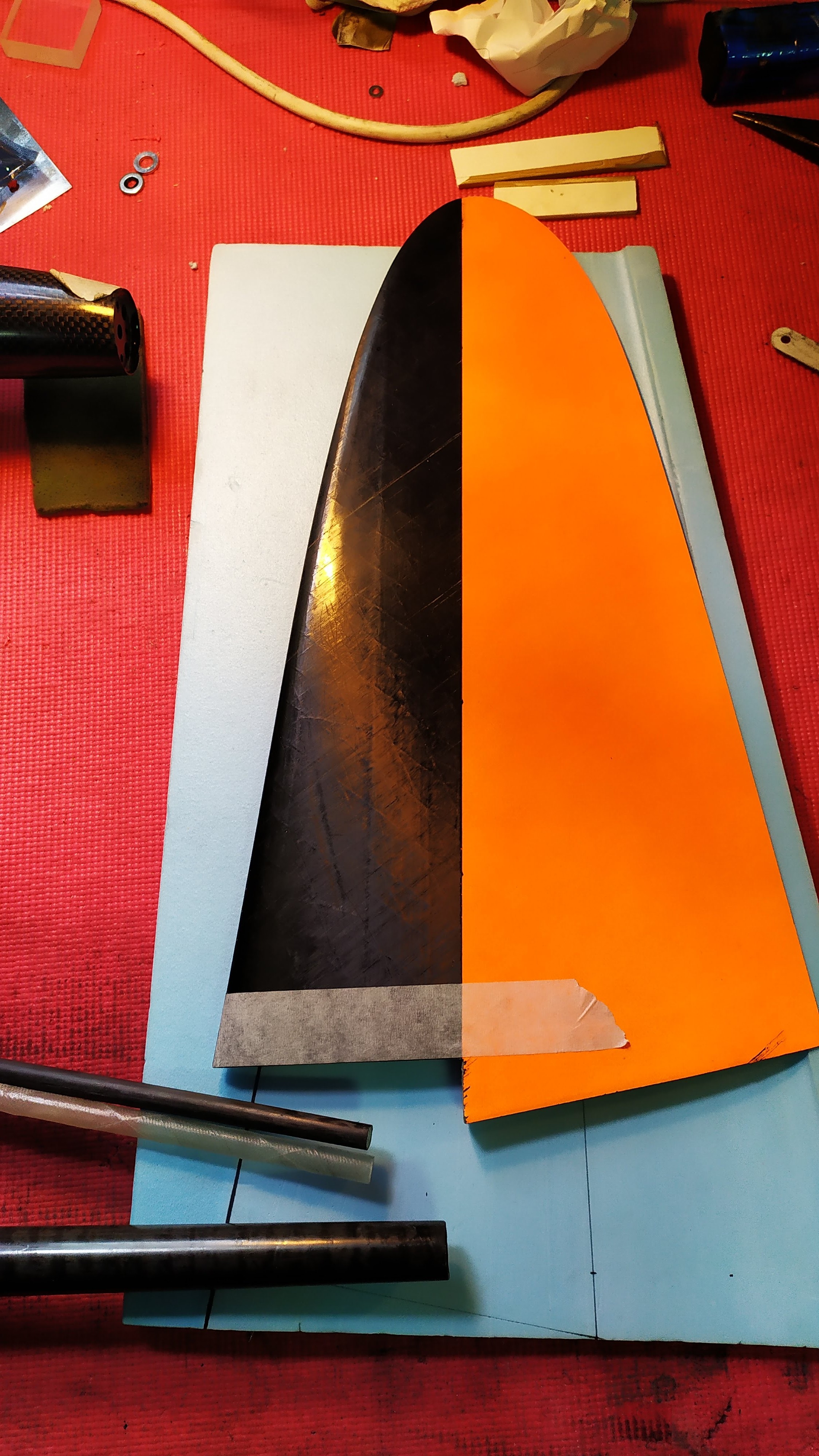

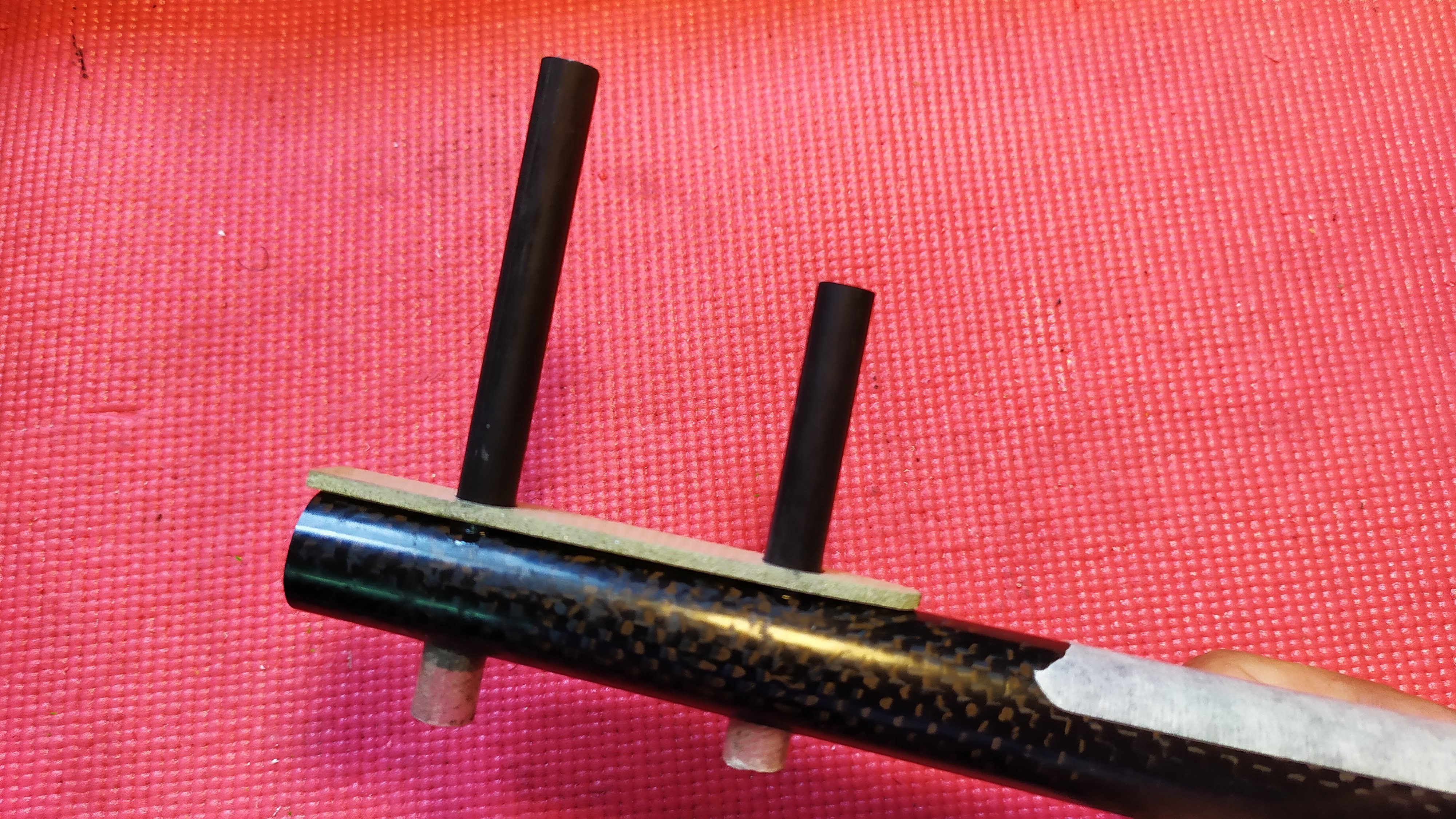

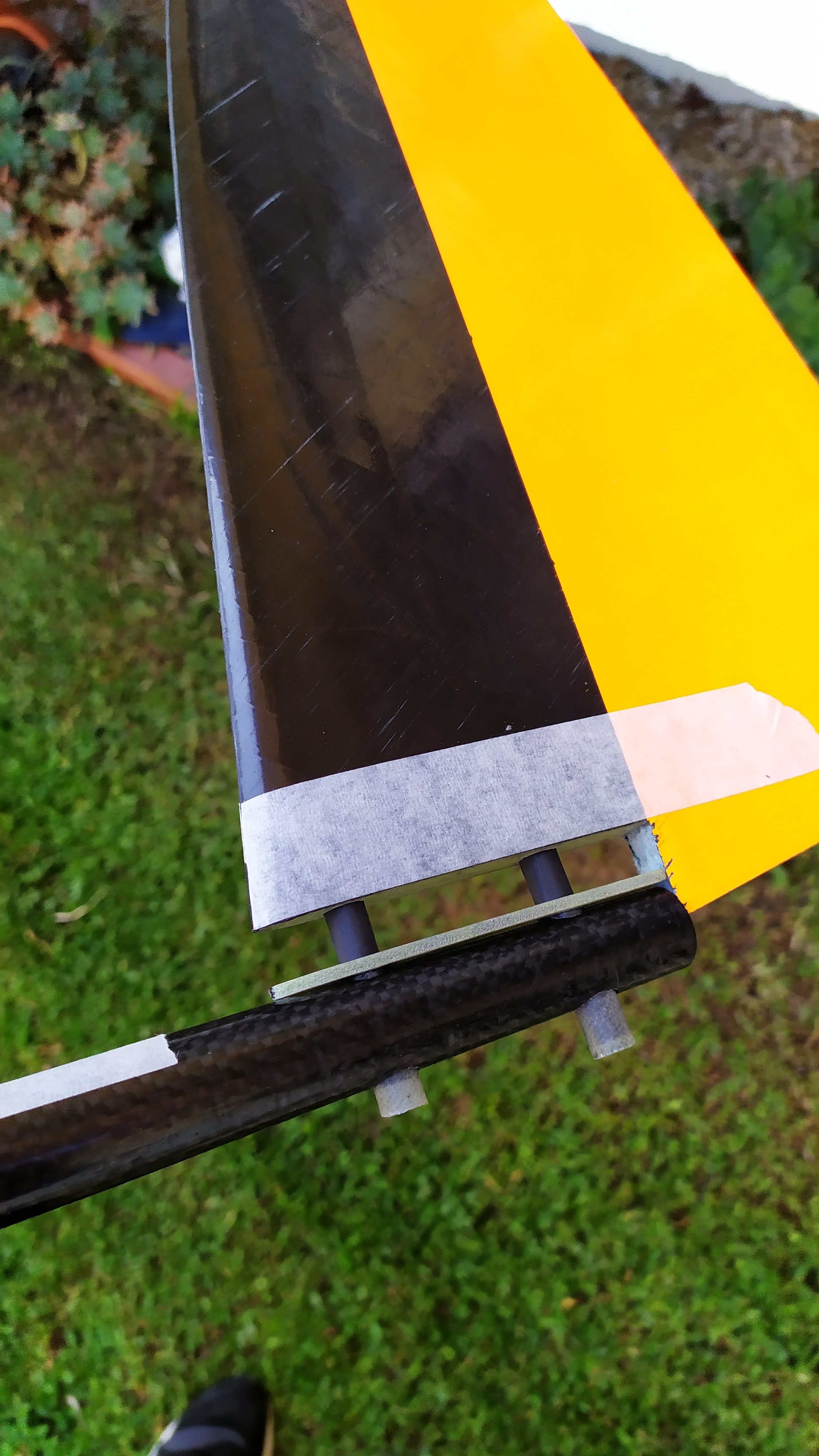

Las siguientes imágenes se muestran como el estabilizador vertical se fija al tubo de la cola.

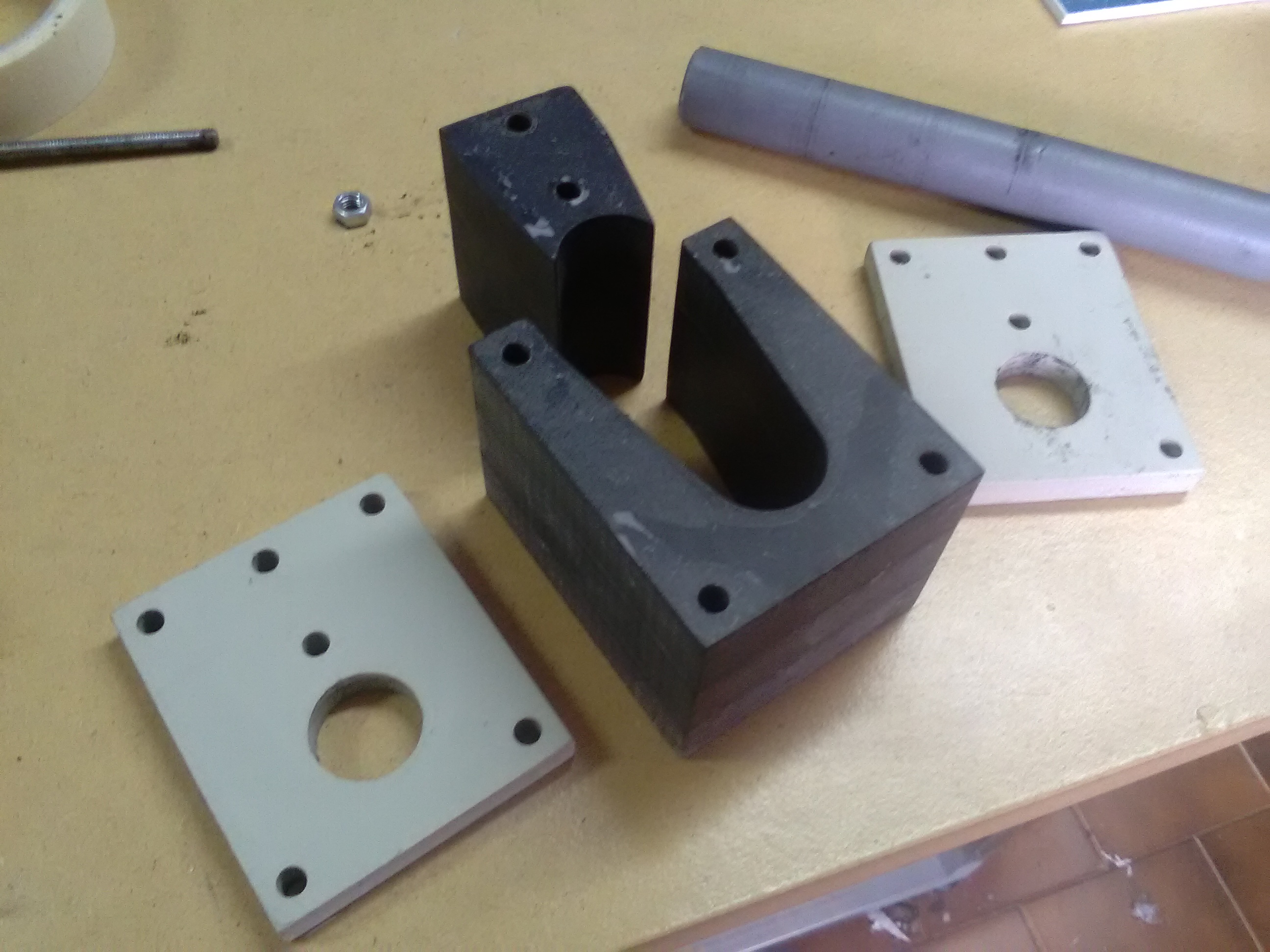

Los moldes para el "V_Mount" están hechos con impresora 3D ?
Muchas gracias por adelantado.
Por Jpcar
#1401493
hola José,
No tengo problemas con el larguero hecho de esta manera y lo probé en descensos muy agresivos y aguanté muy bien.
el peso de las alas laminadas em fibra es un poco más pesado pero no mucho ... una ala completa cerca de +- 780-800gr, la diferencia es la resistencia al carbono es mucho mejor. El molde v-mout está hecho de pvc, nylon y mdf hd.
gracias
Por Jpcar
#1401649
hola jose
Sí, las piezas están cortadas por CNC en los diversos materiales que describí anteriormente.

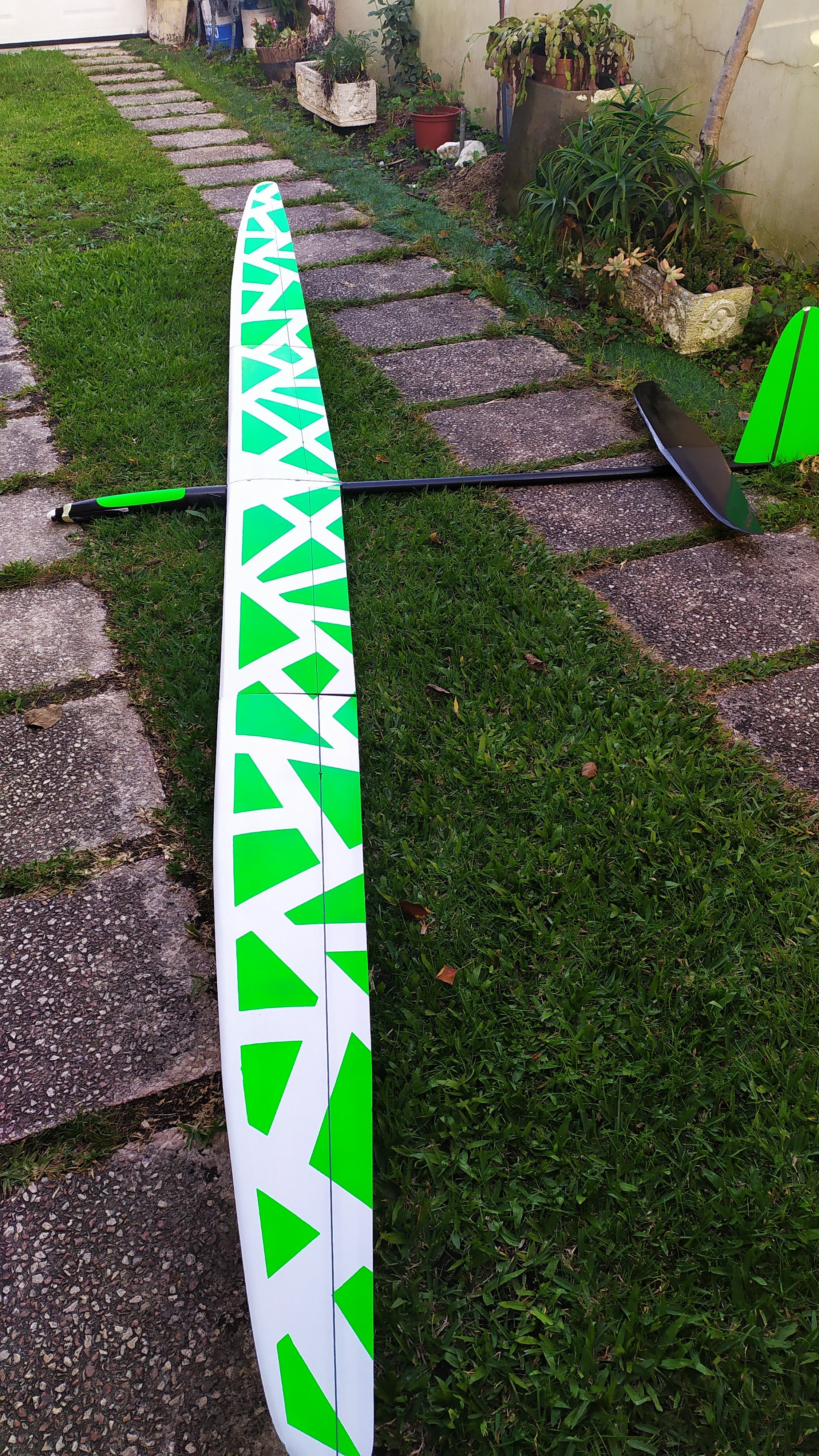

#1404648

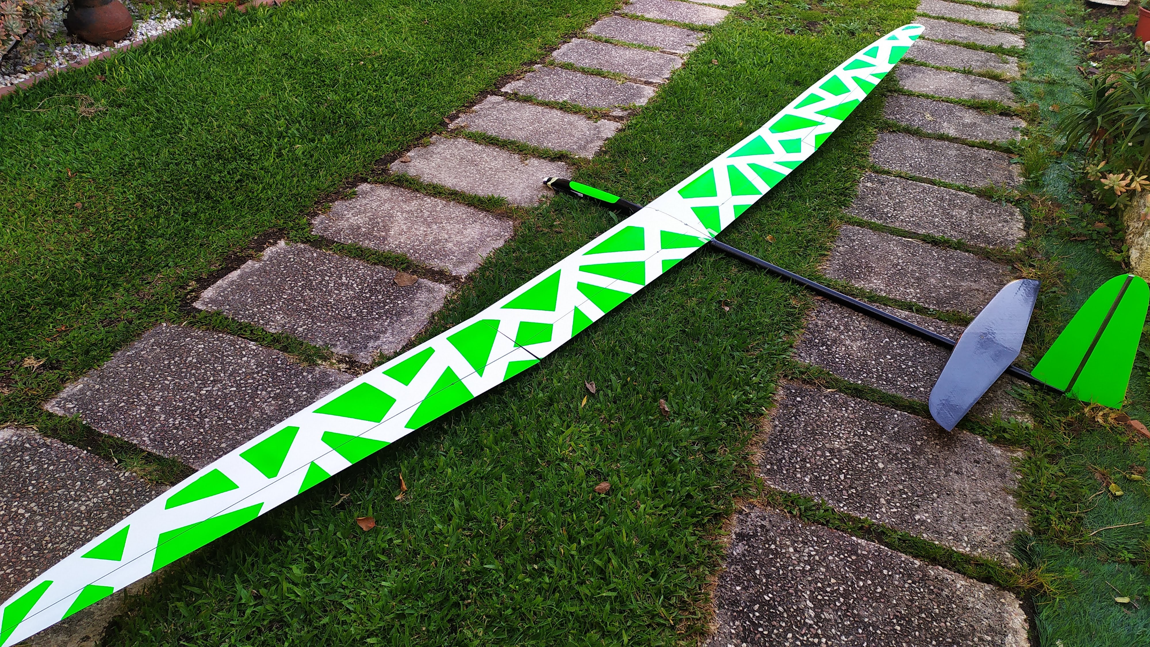

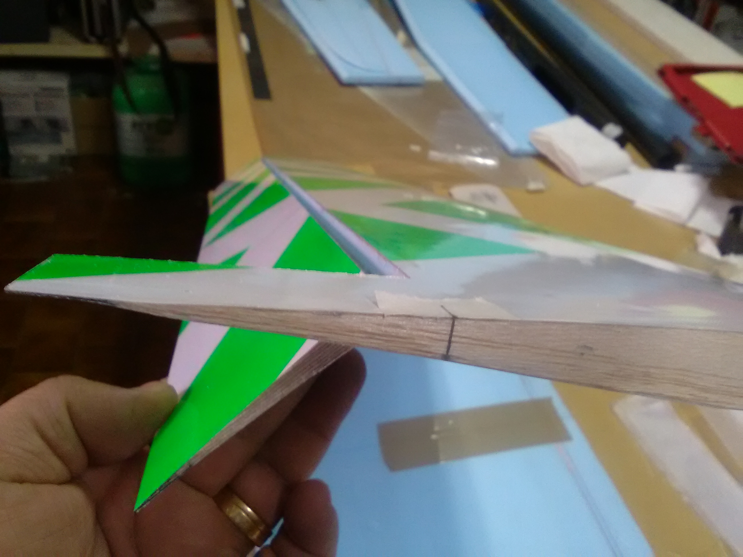

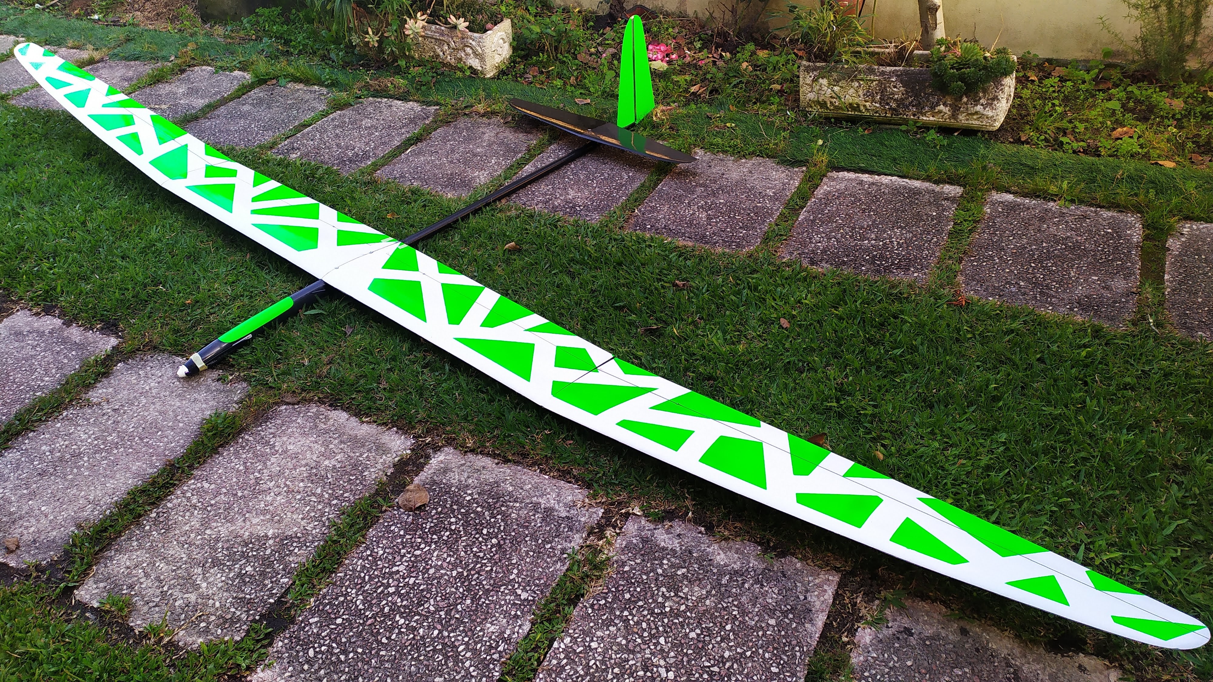

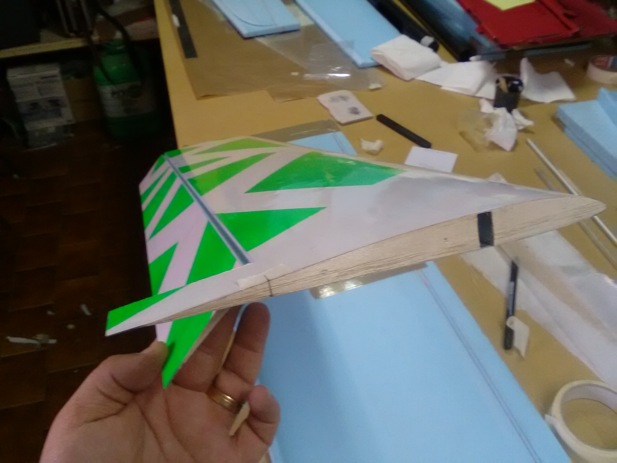

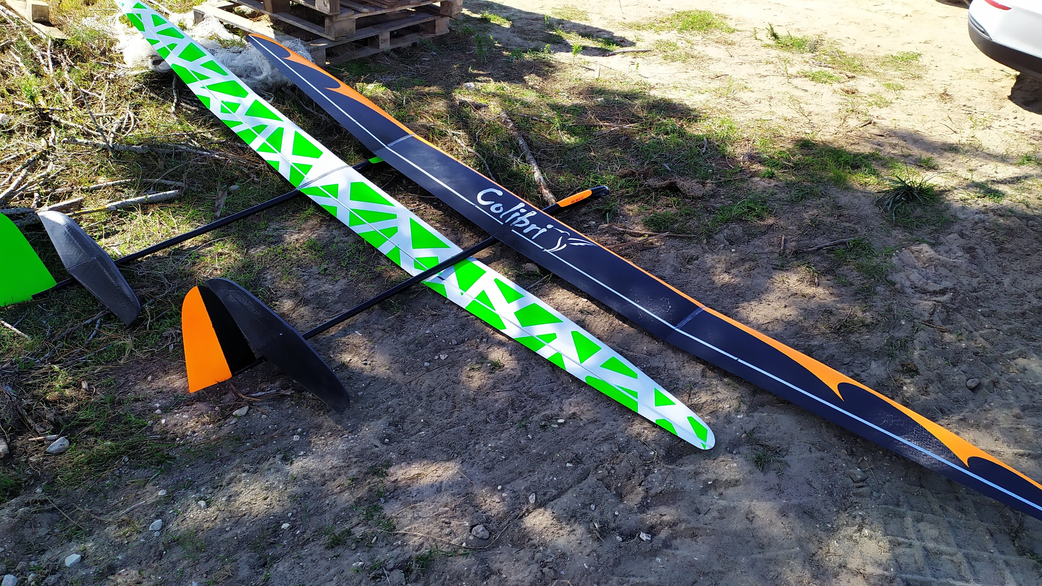

Hola compañeros de vuelo, espero que todo esté bien.

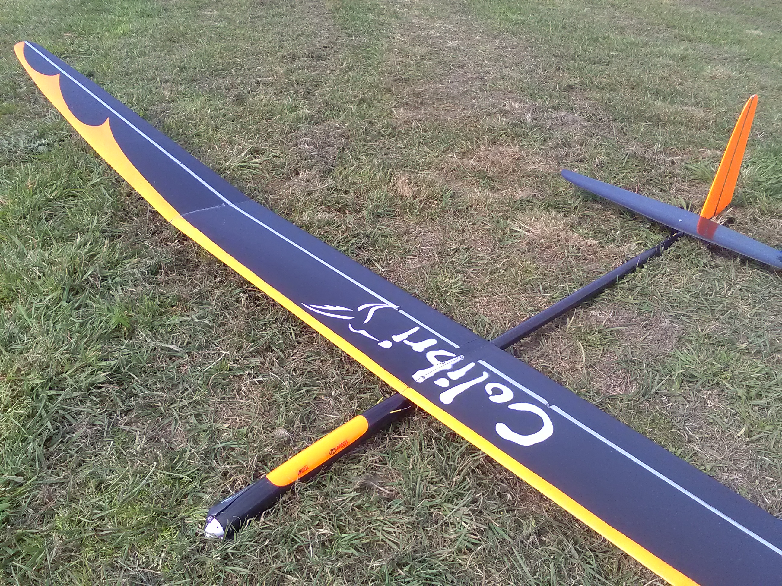

Aquí algunas fotos de los dos modelos realizados.
Por Juande
#1404744
Enhorabuena Joao,
no todos pueden decir que terminaron lo que empezaron y a ti te ha quedado un par de veleros hermosísimos, que espero que rindan en vuelo tan bien como aparentan.
