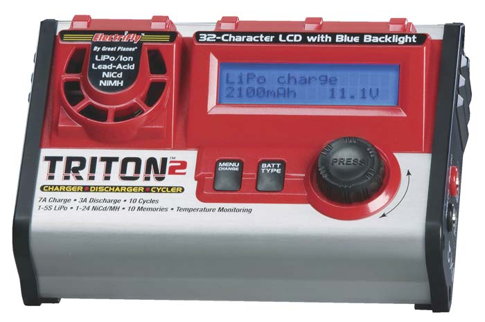

Por otro lado utilizo un cargador como el adjunto.
Si descargo la bateria y luego la cargo se lo que cabe, que deberia coincidir aproximadamente con su capacidad.

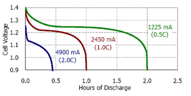

Te adjunto una pequeña gráfica de una célula de batería de NiMh, esta hecha con diferentes intensidades de descarga. Puedes ver que la lectura de tensión es casi constante hasta que se produce una caída final.
Basarse solo en la lectura de tensión durante los vuelos, puede resultar peligroso.
