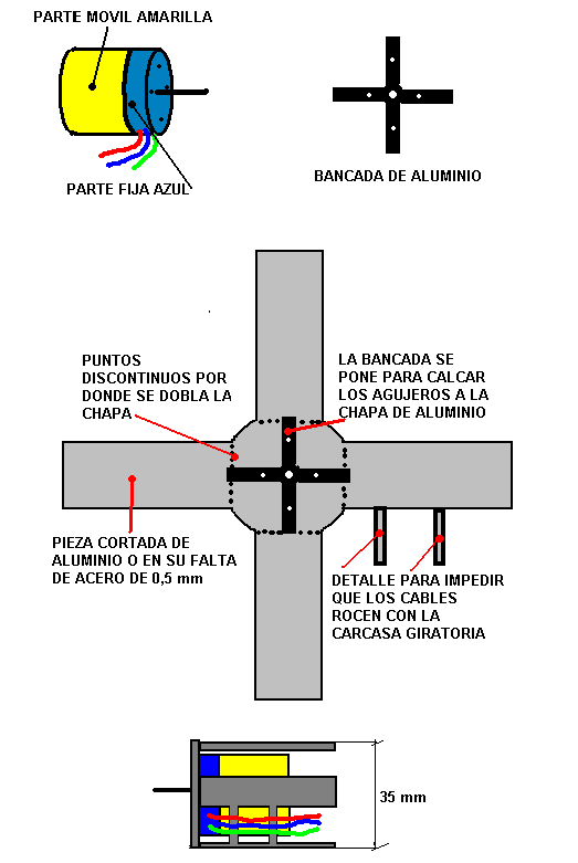

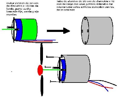

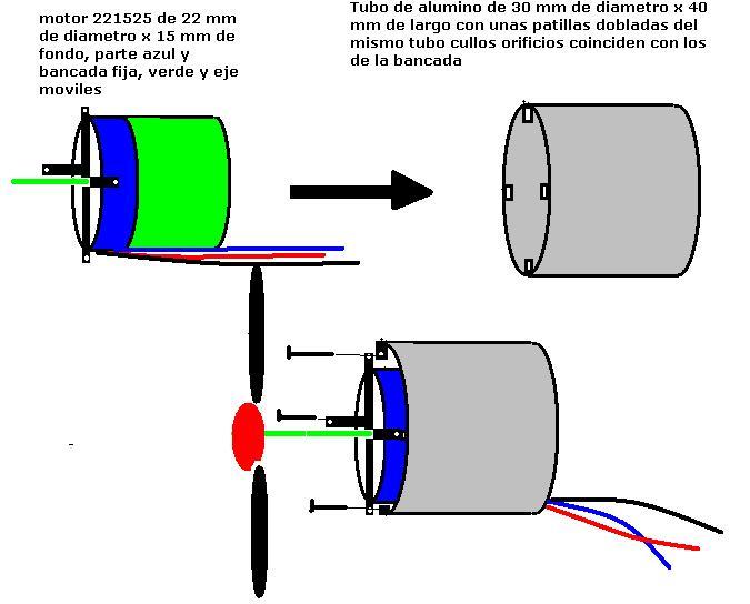

Buscando por motores axi, encontre una pagina donde graficamente explicaba el tema de los motores outrunners,
Tenias dos posibilidades, poner la helice a su eje de 3 mm que es lo que vamos a hacer o agarrar una helice a la parte trasera de la carcasa del motor, con una pieza especial, imagino para helices normales.
es dificil describir con palabras pero podeis buscar por internet.
en cuanto a como lo voy a hacer, exactamente hasta que no tenga el motor en mis manos y vea su comportamiento, pero practicamente no encontramos con el eje donde fijaremos la helice plegable, una bancada que es una cruz de aluminio y que hay que fijar al avion y todo el culo del motor que gira.
Teniendo en cuenta que es posible que haya que modificar la incidencia o angulo del motor para que el avion ascienda derecho al dar gas, que no puedes pegar directamente al corcho las cuatro patas de la bancada, y ademas que sea un conjunto desarmable para reparar etc, que debe ventilarse para refrigerar.
Habia pensado en un tubo de aluminio de 4 Cm de largo por un diametro suficiente que se quedaria pegado al avion al montar sus dos mitades, luego con tornilleria montar la bancada en ese cilindro que previamente habremos habilitado a tal efecto,
con esto la union de la pieza de aluminio al fuselaje de corcho es en toda su superficie, se garantiza la refrigeracion del conjunto.
Yo es que tengo ya el easy glider, sin montar.
salu2

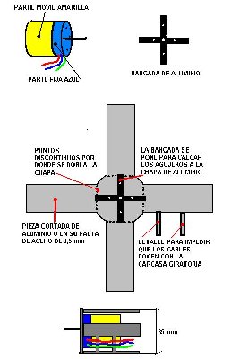

rilos, he visto tu esquema, muy bueno, se entiende a la primera. :-P Como me dijiste que no podias ponerlo en miliamperios lo pongo yo, para que todos puedan verlo.
En cuanto a la forma de ponerlo, es basante original, pero alomejor metes mucho peso en el morro, aunque claro, el aluminio pesa poco. El problema más grave que le encuentro, e encontrar un tubo lo suficientemente fino, y del tamaño del agujero en el morro del easy para meterlo, pegarlo, y que quede bien sujeto. De todas formas si pudes hacer el tubo con chapa (de aluminio) conseguirias el diametro justo y con el minimo espesor posible. Yo por ahora me declino más por la primera opción, ya que me parece más simple de realizar, aunque algo menos segura.
Esquema de bancada motor de rilos

Planito con la idea sobre la bruselizacion del easy glider.
brussiles en easy glider.gif (11.32 KiB) Visto 1876 veces

#394509
Asi se ve mejor
