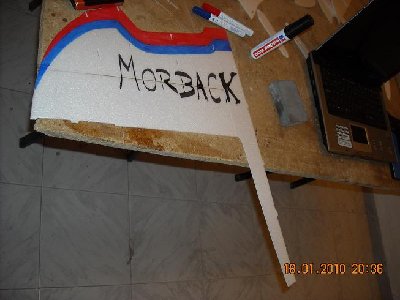

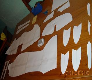

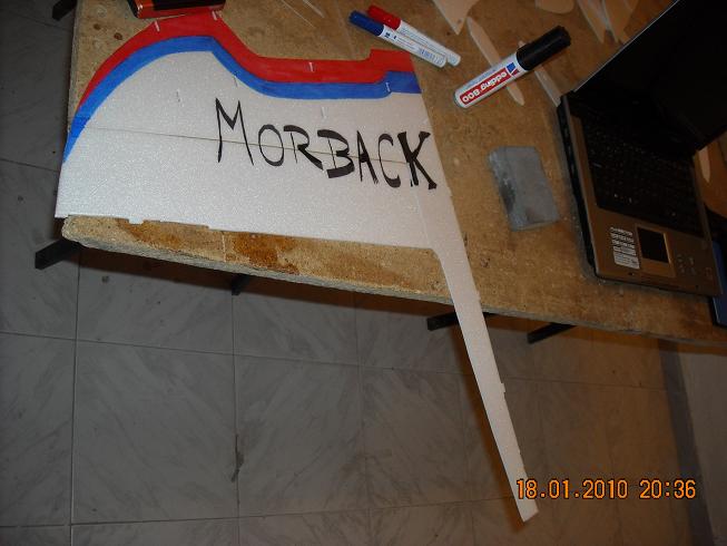

Pues eso q me estoy contruyendo un indoor , el morback lo encontre en esta pagina http://sites.google.com/site/aeroaguila ... es/morback y me interese por el , ahora lo estoy montando y al ser mi primera construccion pues queria pediros q me alludarais dando opiniones q espero me sirvan de alluda a mi y a todo el q lea este foro. a continuacion una foto de los planos ya cortados
muchas gracias por adelantado por los comentarios
los planos cortados
Por SheEmme
#904935
la semana q viene me llega el depron entonces pondre mas fotos de la construccion
#905104

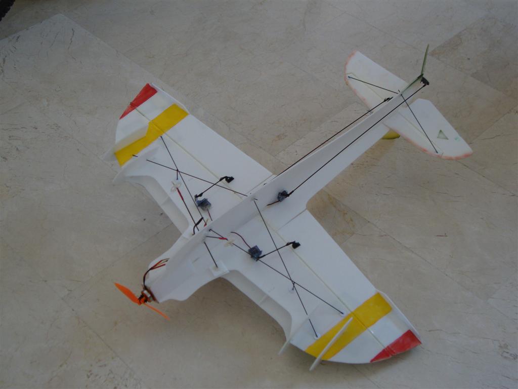

.Yo hace poco que vuelo indoor, y la verdad es que va muy bien,La construcción es un poco petarda por winglets y demás, pero en vuelo es lento (a mi me viene bien porque ya estoy viejuno para rápidos :oops: ).
.Es mejor que no le pongas el larguero central de carbono, que viene en el plano, porque cuando papas las primeras veces, se suele abrir por el larguero y es un petardo.Con los demás refuerzos es lo suficientemente robusto.Salvo el tren, que es mejor carbono de 1.5 mm para lo demás con 1 mm, va que chuta.Me pesa 180 gr, con una bateria mas pequeña, yo creo que puede bajarse algunos gramillos.

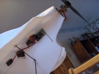

.Yo tengo equipo similar al tuyo saucedo, y la verdad es que va muy bien.Con respecto a que no traza bien, no te lo puedo decir, ya que solo he tenido dos tipos de modelo.Lo que si es que si va lentito para empezar.
.En Málaga, a parte de Modelgift, en Hobbygames, hay servos y creo que varillas de carbono.Te pongo afoticos del mio y el de un compañero para que veas de que va (ya te hagas el morback u otro).

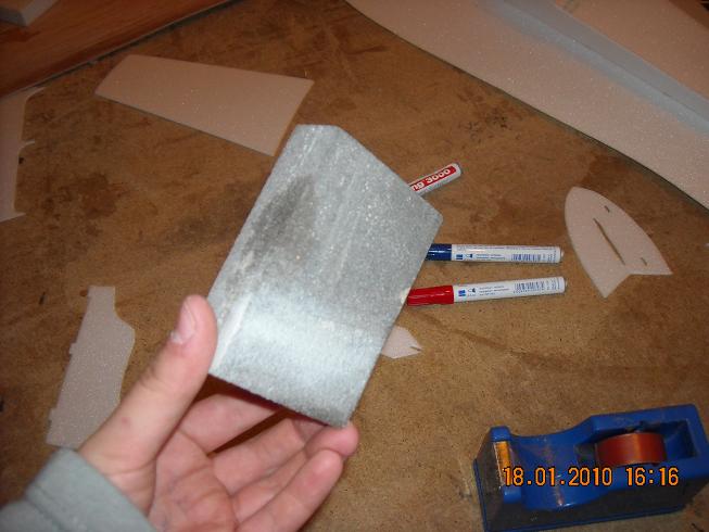

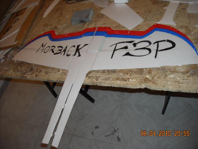

#909098
ya yegó er depron y ya lo recorté , ahora lo mejor :mrgreen: , a pintarlo bueno no me enrrollo mas , hay teneis las fotos, se aceptan criicas (y elogios... :twisted: :twisted: :twisted: )

#910181
El modelo es un "indoor", pero vuela perfectamente en exterior con brisas ligeras, ¿ servo de 9 gr ? pues muy sencillo porque al final si montas los tres son 12grs mas, y el de alerones lo va a agradecer
#910484
.El modelo es indoor, para interior, en exterior pero para viento casi nulo.Si se modifica, y se pone deprom de 6 mm, y se le hace mas robusto pues si dará buena cuenta en exterior.
.Para interior me pesa 170-180 gr, así que coge los servos mas livianos.Date cuenta que 12 gr en 170 es casi un 8% que se nota.Muy importante la bateria que pese lo menos posible, lo típico es la de 500 mili.(20 gr o menos).
