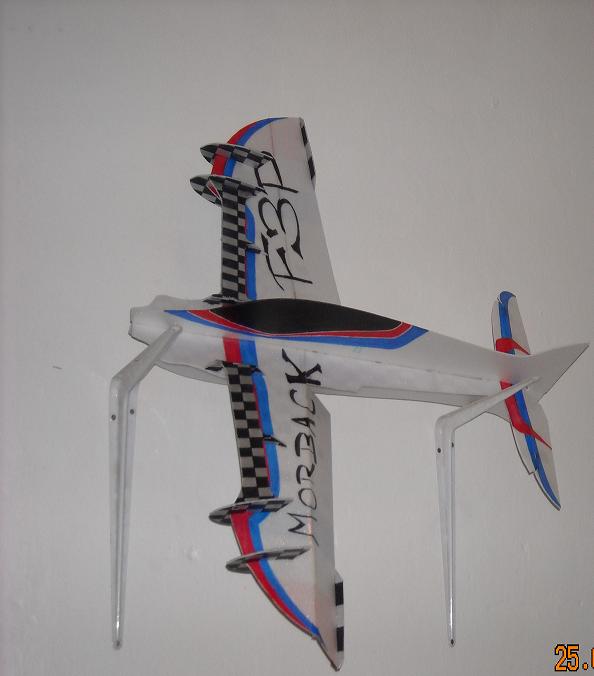

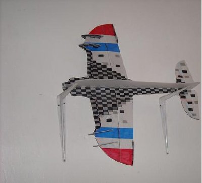

Este es mi morback pintado por debajo

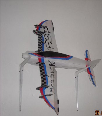

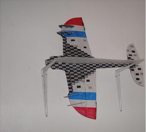

aki esta ya terminado de pintar , me falta pegarlo con ciano porque lo he pegado con celo pa ver como estaba na mas :twisted: :twisted: , preguntilla , es de 3 mm er depron , y el motor , cual le pongo?, si es de espacio rc mejor , el modelo es mas bien pesado y kiero k me sobre algo de potencia, decidme cual recomendais.
saludos y muchas gracias de antemano.

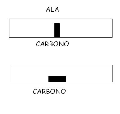

Como pusiste la varilla en el ala, en vertical entrando en el ala o en horizontal?

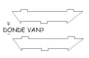

Alguien me puede decir donde van las pieza que pongo en el dibujo?, es que no me cuadra, si pongo unas me sobran las otras y tampoco estoy seguro de donde van. Los alerones del timon de cola tambien llevan refuerzo?
Gracias. Angel.

#912371
Hola, la varilla la puse longitudinal, a lo largo de 2/3 de cada ala y entró vertical, pero puedes poner una varilla redonda de 2 mm de diam. por el mismo sistema y es mas barata. Uno de los motores que hemos puesto para exterior ha sido este Turnigy : http://www.hobbycity.com/hobbyking/stor ... 0Kv_/_150W
esas piezas son suplementos montados en los bordes de ataque, entre los deflectores (dibujo superior) con unos montantes de refuerzo en el centro (dibujo inferior), entra en la pag. de aeroaguilas y en las fotos los verás sobre el fondo blaco de las alas, los suplementos en azul, si no los pones vuela casi igual, no te compliques

Hola
Muchas gracias malapata, el problema es que yo estaba mirando unas fotos del Morback que no corresponde al modelo del que tenemos el plano, por eso me sobraban 2 de las piezas.
