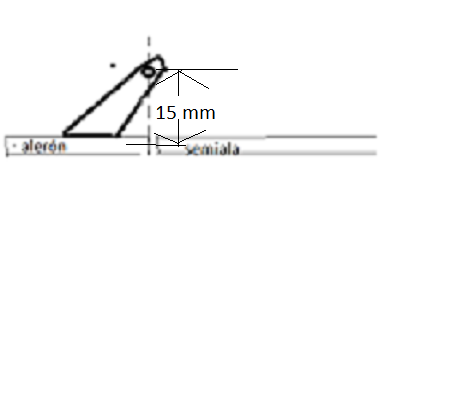

Que soy un torpe y no me entero, vamos a ver supongamos que voy a hacer un horn para un aleron, y parto de un brazo de servo de 1cm de longitud, mirando el dibujo que pongo que es lo que tendria que tener 1,5cm "A" ó "B", si es por ejemplo "A" cuanto tendria que tener "B"?
Gracias y perdona la brasa. Angel.

Hola , tal vez sea yo el torpe por no saberlo esplicar bien, veamos si el brazo de servo tiene 10 mm (1 cm) desde el eje de giro (tornillo) hasta el orificio del kwick, el "horn" de alerones debe de tener 15 mm (1,5 cm) dede el eje del aleron (bisagra) hasta su orificio del kwick (distancia A en tu dibujo) la medida B es arbitraria.
Debe de tener forma de triangulo escaleno, procurando que el orificio para el kwick coincida en la verical de giro del alerón

J..............der, que metedura de gamba por mi parte y además persistente seré animal, Benavide la relación 1 : 1,5 es al "verres" , 1,5 para brazo de servo y 1 para el horn, con el fin de ganar recorrido al alerón, y de ahí el uso de un servo algo mas potente, ganas recorrido-pierdes par
Disculpadme por el error :oops: :oops:

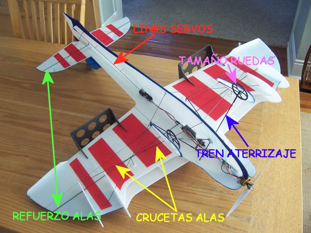

Bueno, pongo una foto para preguntar e ir asegurando datos, que voy a pedir ya todo, la fibra de carbono no tengo nada claro de los grosores que tienen que ser, tambien quiero saber si hay que poner crucetas ademas de las alas en el fuselaje, yo lo voy a hacer para exteriores en EPP de 6mm. La foto creo que la saque de RC Groups, que me disculpe el autor pero no recuerdo de donde la saque.
Angel.
#916326
Esos tirantes que les llamas crucetas la verdad no les llamas crucetas no les veo necesarios, simplemente con los largueros de refuerzo que van incrustados y pegados en las alas y estabilizador es suficiente, el fuselaje si el dorsal está bien pegado, pues tampoco lo necesita

Yo utilizo varilla de carbono de 2 mm con extremos en cuerda de piano de 0,6 mm formato Z , tb. prisionero en uno y Z en otro

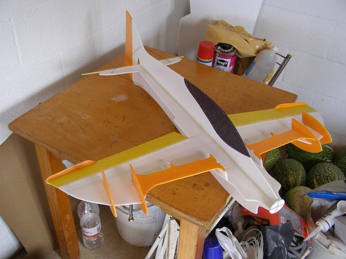

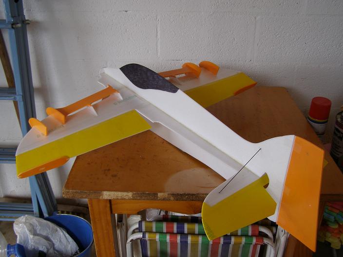

Por motivos d trabajo nohe podido poner detalles del mio mi Morback ya esta casi listo en este fin de semana intentare poner fotos de como me ha quedado, una pregunta no se si lo he leido pero no lo he visto por ningun lado cual es el centro de gravedad de este avión ,yo lo he hecho en 3mm depron ,varillas carbono de 1mm ,refuerzo de 1,5mm crucetas (no me quedava mas de 1mm) los serbos los quiero poner de 5 gr cola y profundidad, y un solo servo para alerones de 9gr.
Bueno que tal lo veis ,ha el motor es un Himodel mod:2024/25 de 1600Kv de 17gr de peso .
Gracias de antemano y haber que sale si veis algo que no valiese por favor decidmelo .
un saludo para todos AGP

Por fin ,el fin desemana da para mucho, aki os pongo unas fotos haber que os parece ,admito de todos los comentarios buenos y malos y posibles errores ,por que de los errores es de donde se aprende ó eso dicen , a falta de la electronica que pondre otras afotillos .
