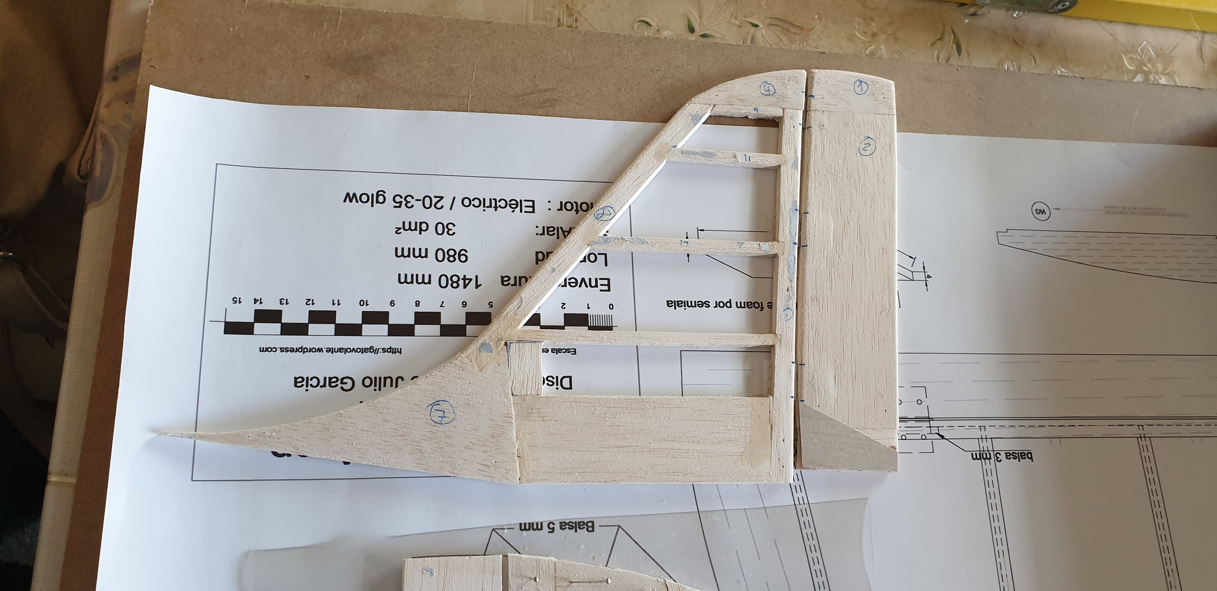

#1404488

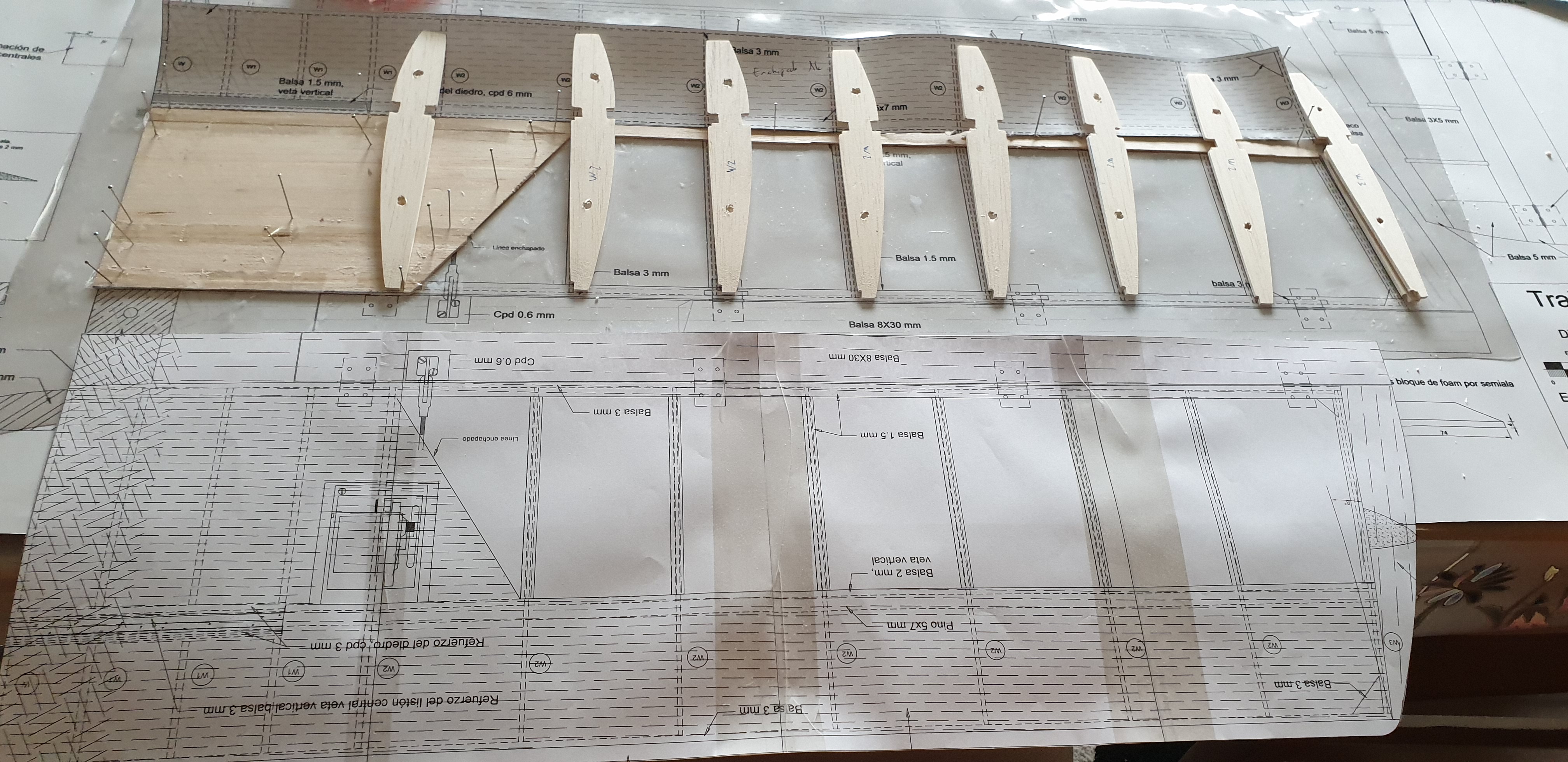

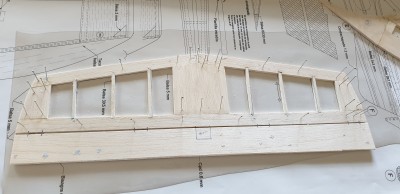

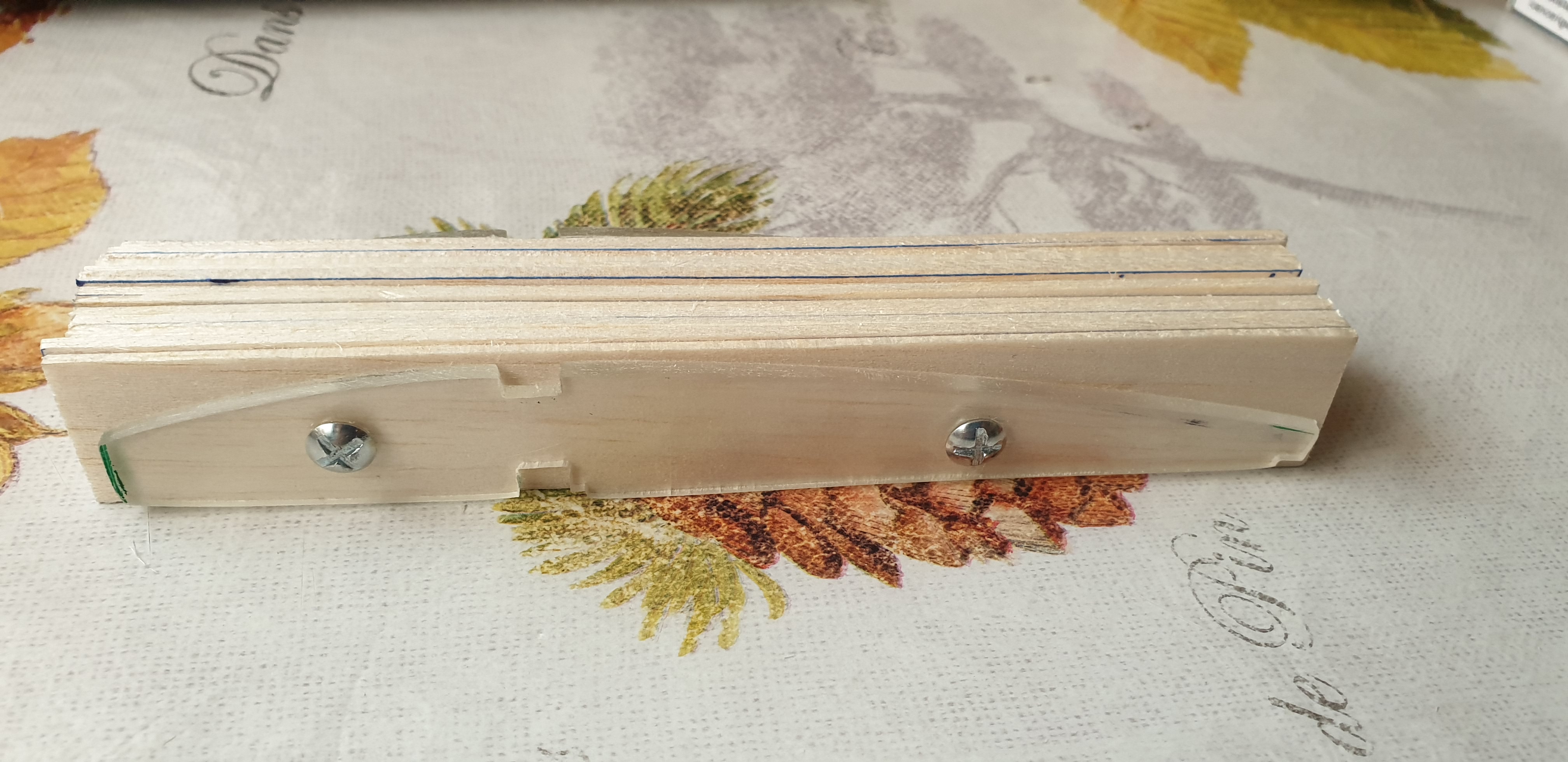

Bueno amigos la cosa a trompicones pero va avanzando, consejo si me lo permitís, sin herramienta adecuada no hagáis nunca una plantilla de metacrilato, no se las horas que me he pasado lijando con la lija de grano fino que tengo, una ruina, pero YA ESTAAAAA.
Unas fotillos del antes y el después de las costillas.
En breve empiezo con el ala izquierda, ya veré como me apaño para la derecha ya que como os he contado mi plano tiene truco y no es me temo de escala 1:1.

bueno, bueno, a trompicones o no el trabajo avanza y se ve muy bien. Hay viejas mañas y oficio. En cuanto a la escala no se se te has fijado que en el plano incluye, suelo hacerlo por esta razón, una escala en centímetros para comprobar que las medidas son correctas, de todos modos como creo que ya te comento Luar, la desviación no sera muy grande.
Muy bien cortadas las costillas, un saludo
#1404493
gatovolante escribió: ↑
Dom, 05 Abr 2020 20:31
Gracias Gato, quien tuvo retuvo imagino :D :D :D :D :D :D .

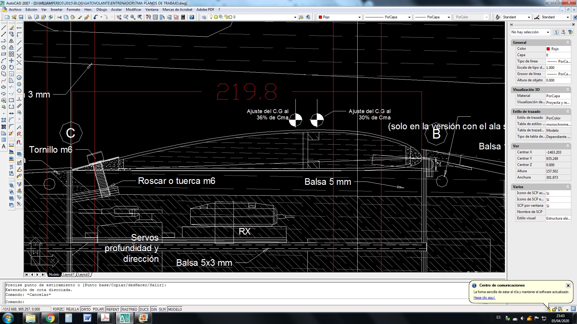

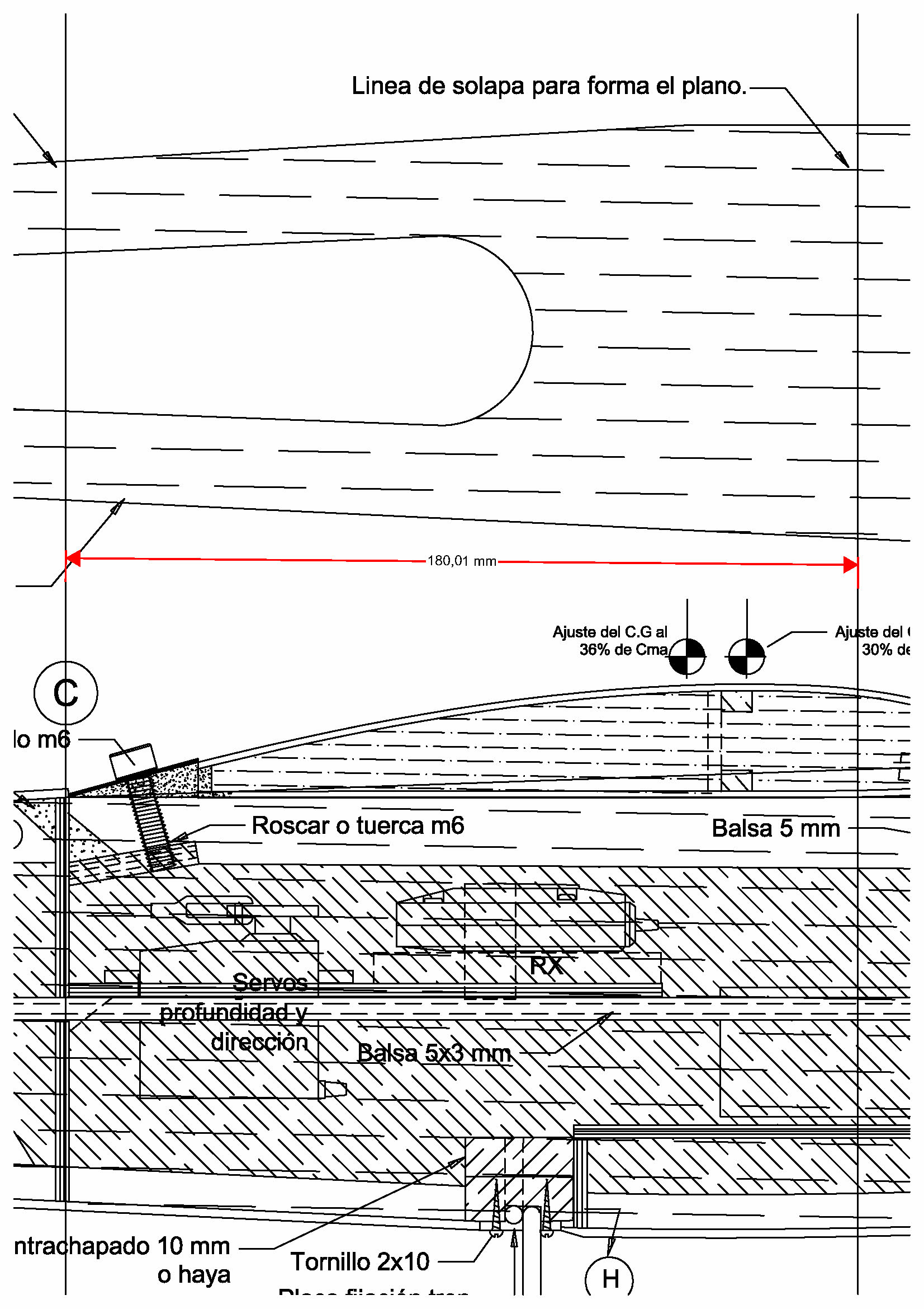

#1404500
Hola Chanito:
Chanito escribió:visto que lamentablemente no me sirven loa archivos
¿Cual ha sido el problema al imprimirlo?

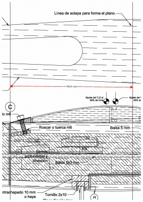

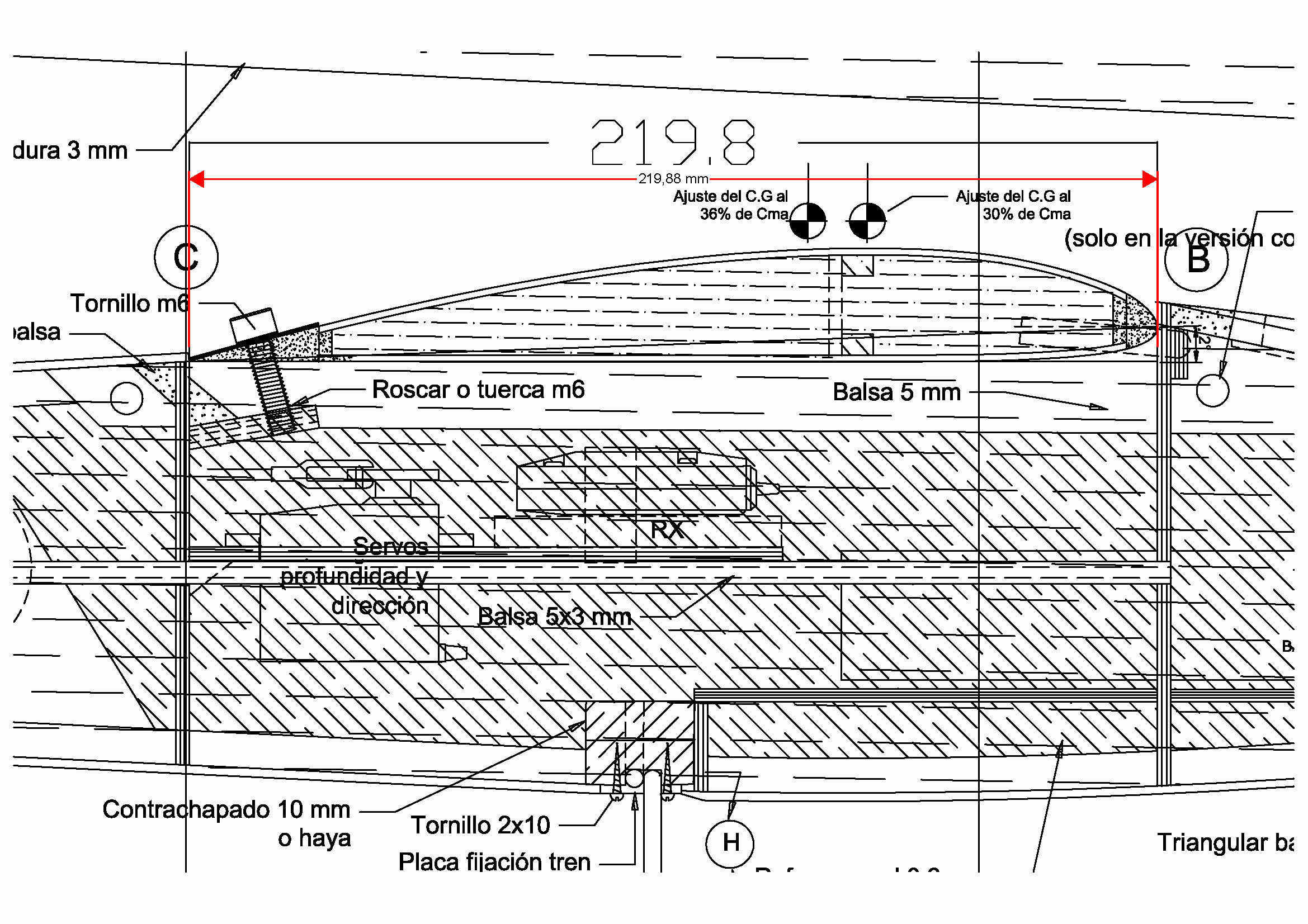

Chanito escribió:Respecto de la escala ya le comenté a Raul que en mi plano los 15 cms que indicas son aprox 15,2 pero parece mentira que las piezas de los ficheros que colgó Raúl se quedan bastante pequeñas en mi plano
He impreso los ficheros pdf de las hojas FUSELAJE IZQUIERDA 4 y FUSELAJE IZQUIERDA 5 correspondientes a la costilla, desde el Adobe Acrobat. La impresión esta hecha sin ninguna escala de página.
La he pegado por la linea de unión y este el resultado.
Mide 219 mm.
He acotado la costilla en el fichero original donde hice la simetría del fuselaje para generar la parte izquierda y el ala izquierda.
He generado el pdf del fichero anterior y lo he medido en Adobe Acrobat.
Este fichero lo he impreso verticalmente para que nos entre en un sola hoja y este es el resultado.
Mide 220 mm.
Todo apunta a una pequeña descompensación de mi impresora en la impresión en el eje x (horizontal).
La medida en el fichero impreso es de 179 mm.
Bueno, me quedo tranquilo porque los ficheros tienen las medidas correctas.
El problema es de la impresora, en mi caso una BROTHER HL 4040CN.
Me gustaría saber cuales son las medidas reales que te esta imprimiendo tu impresora.
Gracias.
Raúl.

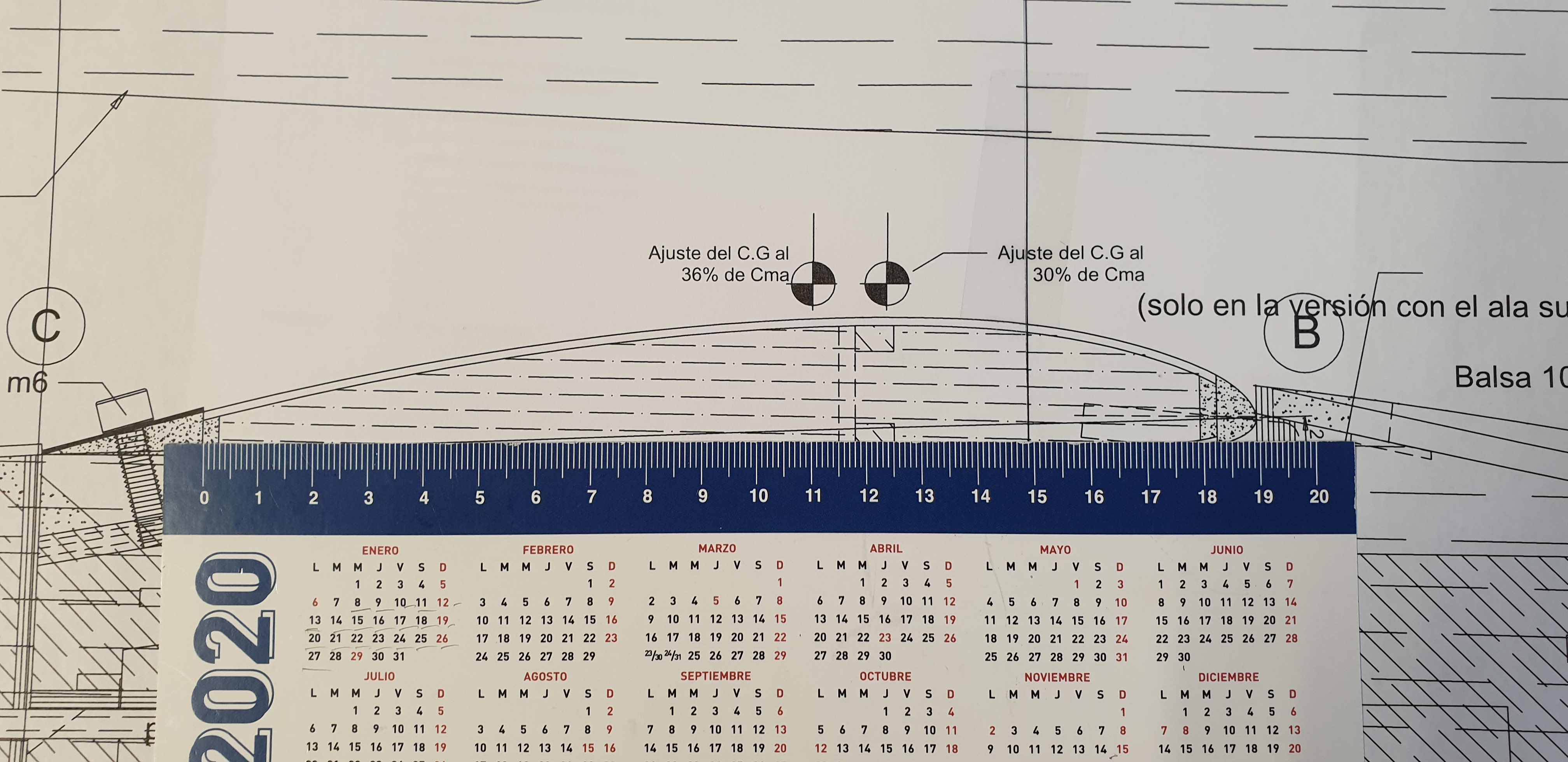

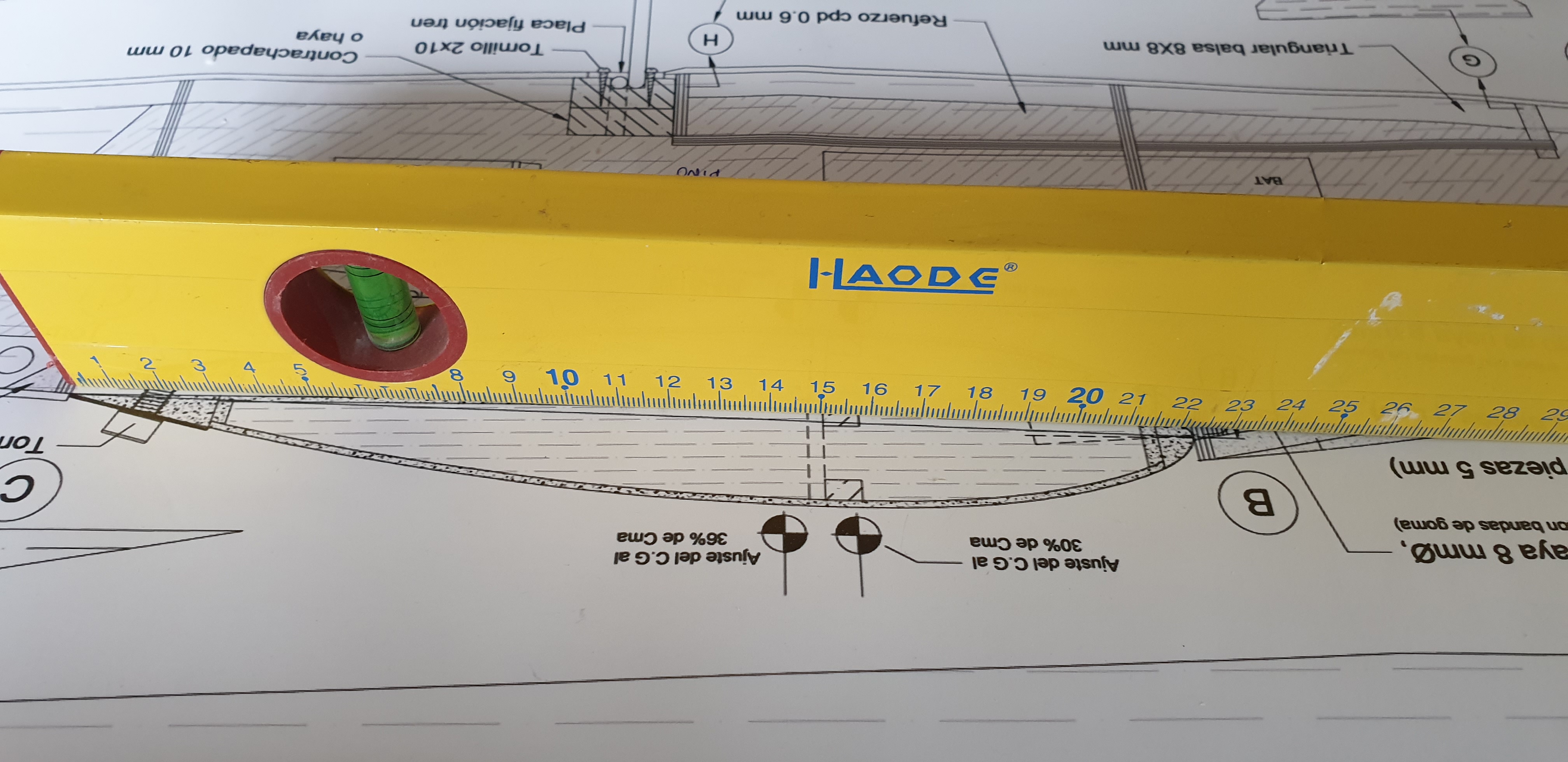

#1404505

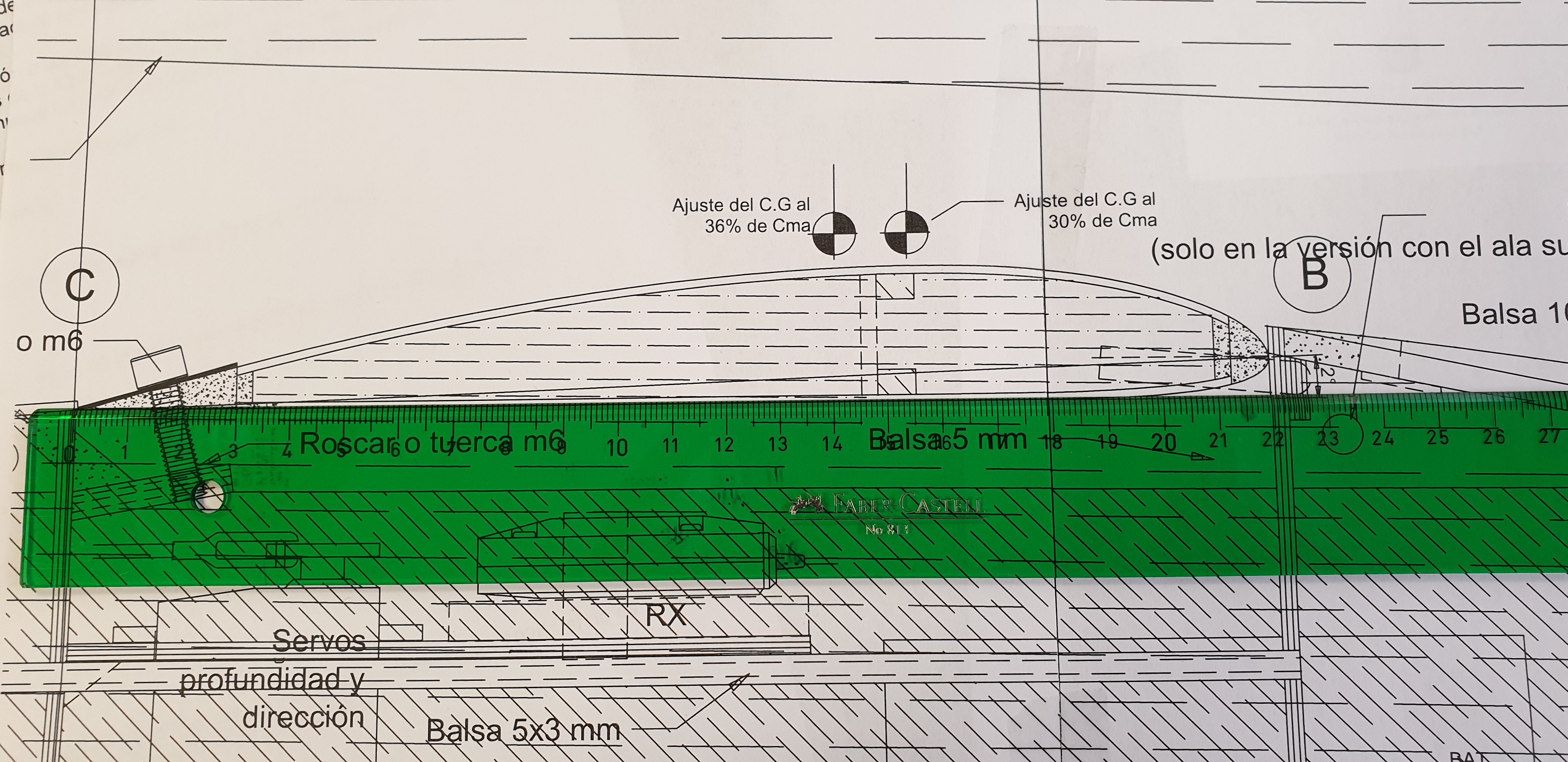

Hola Raúl y ante todo gracias por tu preocupación y por la inestimable ayuda que nos prestas, me parece que estoy siendo muy pesado y te pido perdón por ello.
Como respuesta a tus preguntas no soy nada experto en medidas, escalas y demás, pero algo no va bien y no sé lo que es, acabo de imprimir los ficheros que indicas y fíjate que diferencia tan abismal, por eso decía que todas las piezas de los ficheros son mucho más pequeñas que en mi plano, yo pensaba que es porque mi plano es algo más grande, pero son solo 2 mm y el desfase me parece mucho mayor, adjunto foto de la medición.

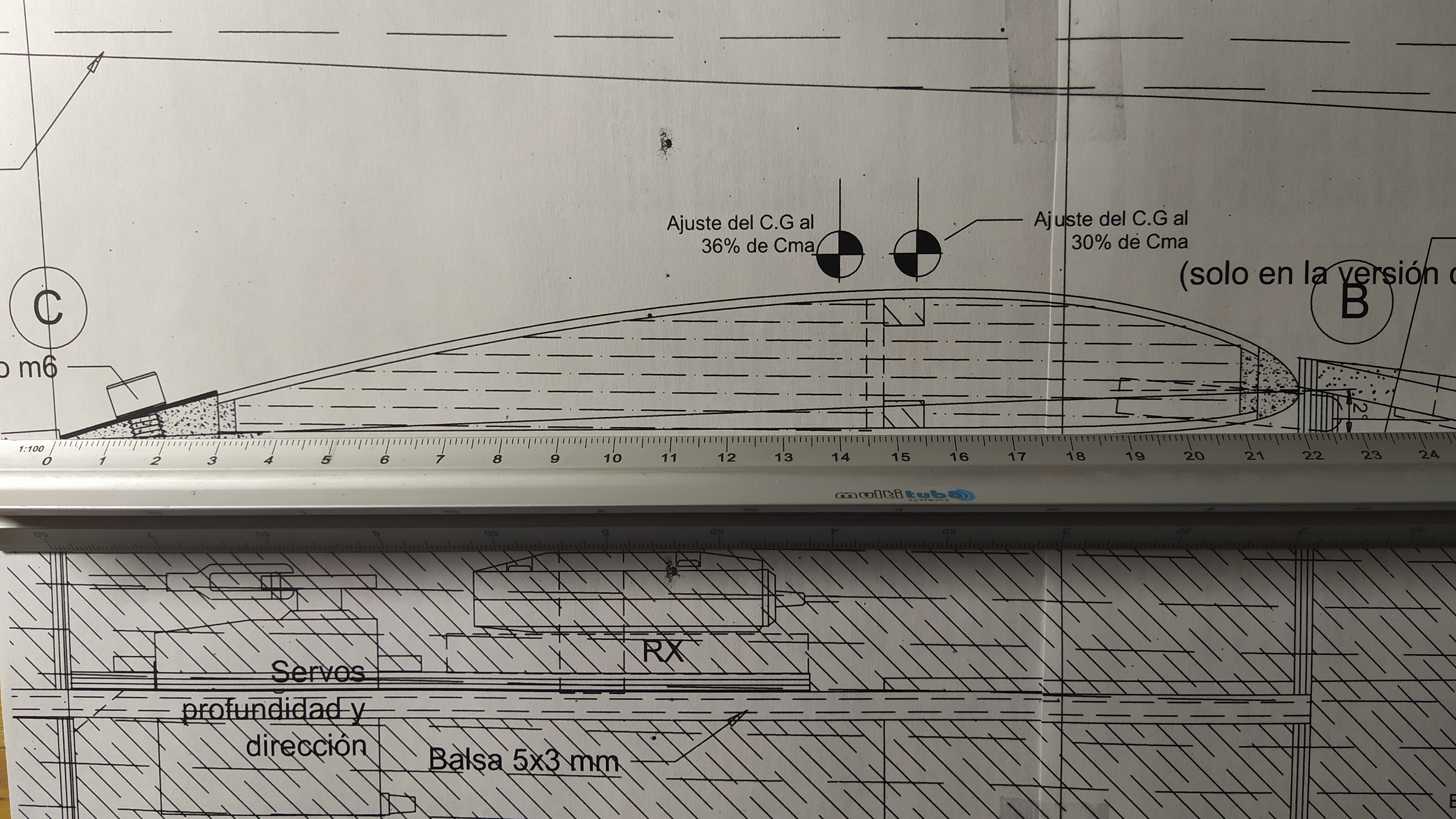

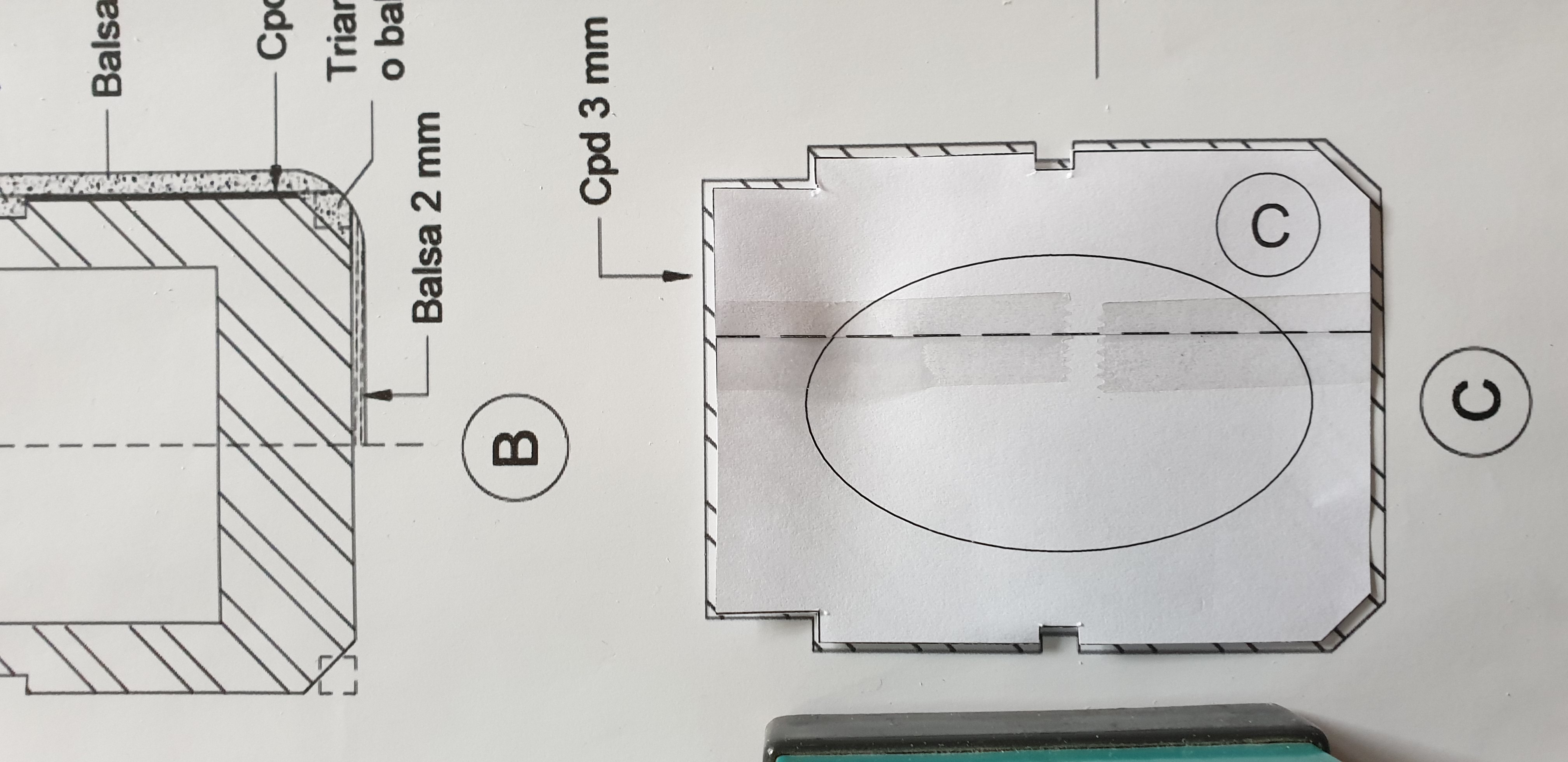

#1404506

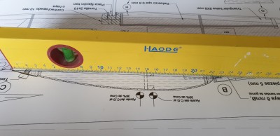

Perdón por mi mensaje anterior, no lo tengas en cuenta, medía solo la costilla sin contar el borde de salida, si lo incluyo efectivamente la medida de la impresión del perfil del ala es 21,9 cms.
Ahora no estoy en casa y no tengo el plano delante para medirlo, pero te diré las medidas del mismo esta tarde, el problema debe estar sin duda en mi plano.
Lamento darte tanto la lata.

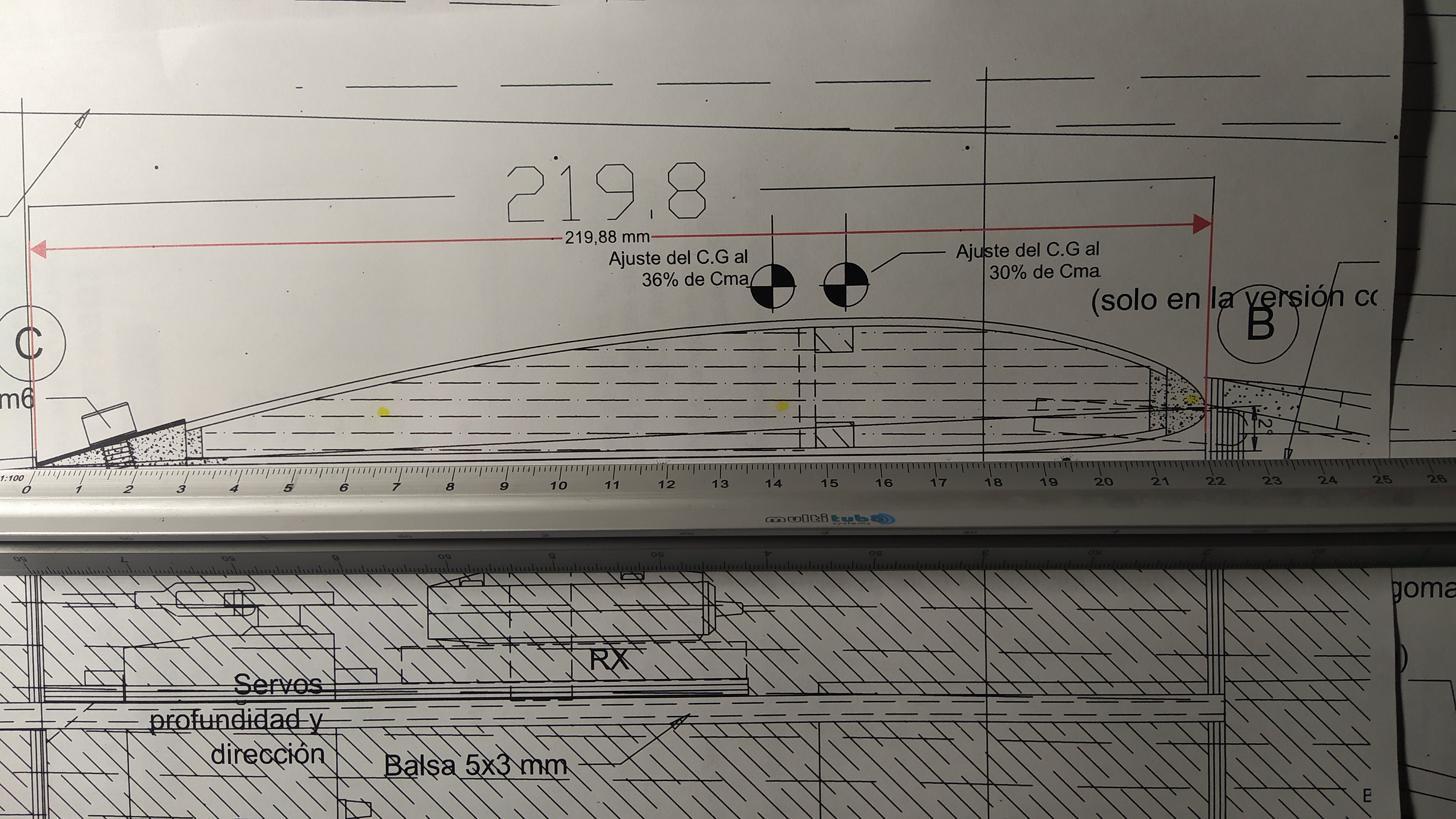

#1404520
Confirmado Raúl, lo que falla por lógica es la escala de mi plano que es un poco más grande, la costilla mide 22,2 cms, lo que hace que todo sea más grande y no me sirvan los archivos de tus piezas, adjunto ejemplo de cuaderna C y de longitud del ala.
#1404545

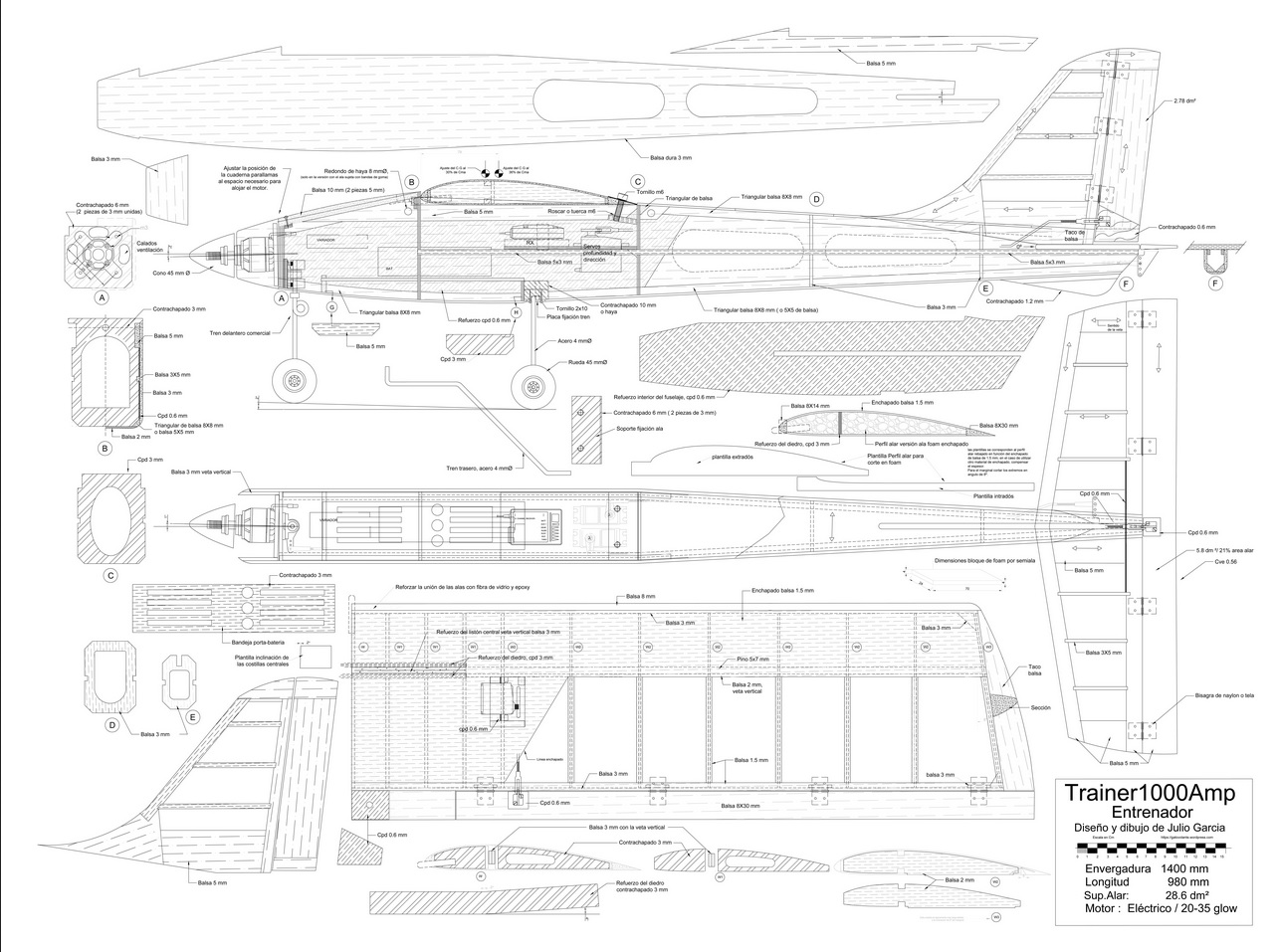

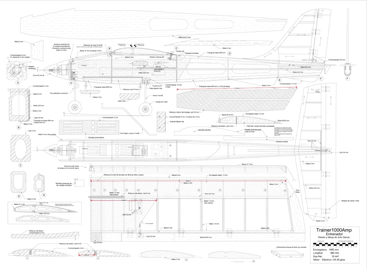

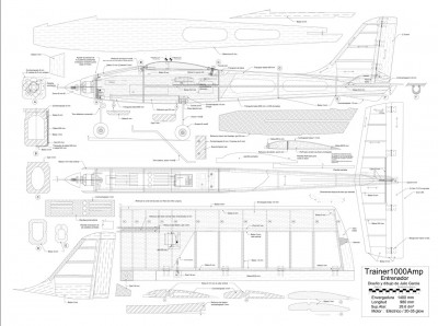

Hola. Tengo un pequeño problema y posiblemente sea tambien el origen del problema de Chanito con las medidas.
Tengo dos planos diferentes. Uno con una envergadura de 1.480 mm y sup. alar de 30dm2, y otro con una envergadura de 1.400 mm y sup. alar de 28,6dm2. Naturalmente hay algunas medidas (como el enchapado del ala) que logicamente son diferentes y los ficheros que subio Raul del despiece creo que son de la version de 1.400 mm, verdad?
Mi primera duda es, cual es el ultimo? Y, el ultimo (sea cual sea), tiene alguna ventaja de diseño sobre el otro?
Yo he impreso y planificado la construccion en base a la version de 1.480 mm (fue el primero que cogi, y el que esta en pdf), pero estoy utilizando los ficheros del despiece subido en el foro por Raul y siguiendo el proceso constructivo por el expuesto (que dicho sea de paso me parece ES-PEC-TA-CU-LAR).
Os adjunto los dos planos:
#1404550
Hola Francisco, el plano superior de los que has colgado es la última versión, la modificación más importante es la construcción de una ala algo más ligera.
Lo mío con los planos y los ficheros de piezas de Raúl me temo mucho que es porque no me han impreso el plano correctamente, yo estoy construyendo la primera versión.
Si puedo ayudarte en algo cuenta con ello.

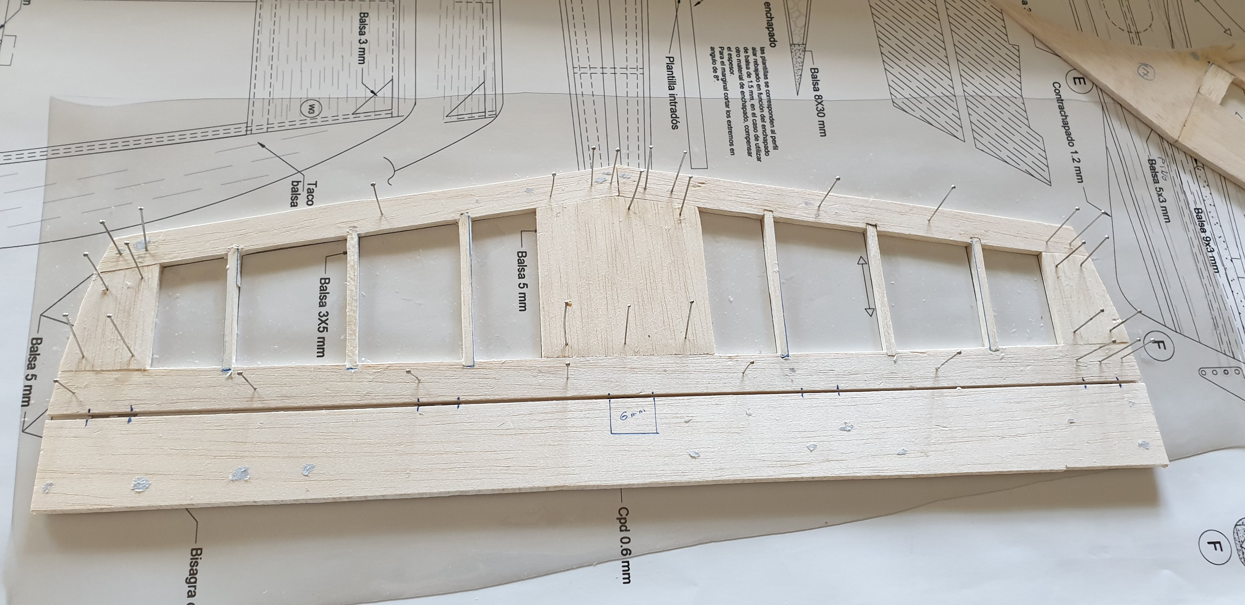

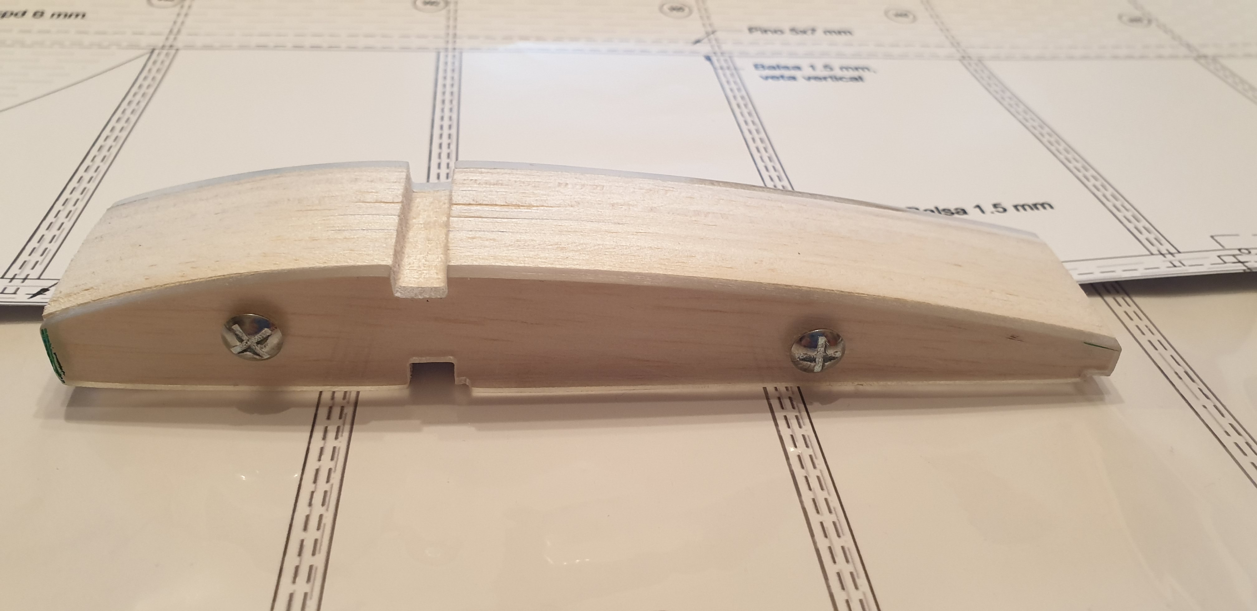

Hola amigos, una pregunta:
Ya estoy liado con el ala derecha y me surge una duda, una vez construido el soporte de los servos de las alas, leo que la tapa de los mismos la habéis hecho de contrachapado de 1,5 mm. pero, ¿como sujetáis las tapas en el ala?.
Es una pregunta tonta pero me estoy comiendo la cabeza con ello.
A ver si esta tarde puedo subir alguna fotillo.
Gracias y saludos.
Por TIO JUAN
#1404573
Hola Chanito, en el hilo se puede ver bien el proceso del Soporte, pero no se ve lo que tu quieres ver, ...Simplemente creo que Luar sujeto la tapa del Servo, con un par de Pequeños tornillos Rosca, yo tampoco he visto una imagen de ese detalle en el hilo, pero lo imagino asi, Luar te sacara de dudas pronto.
Animo y Mucha Diversión.
