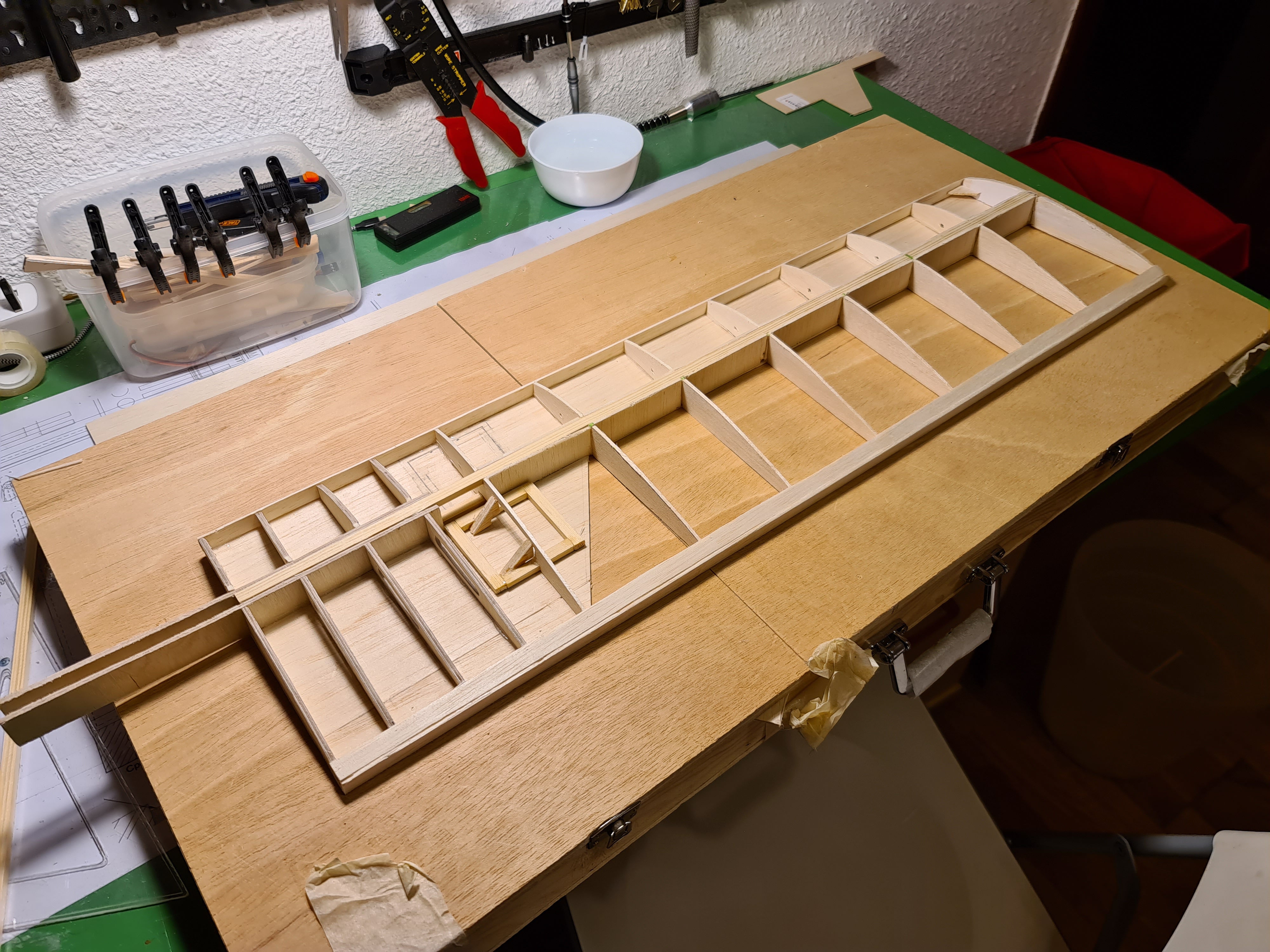

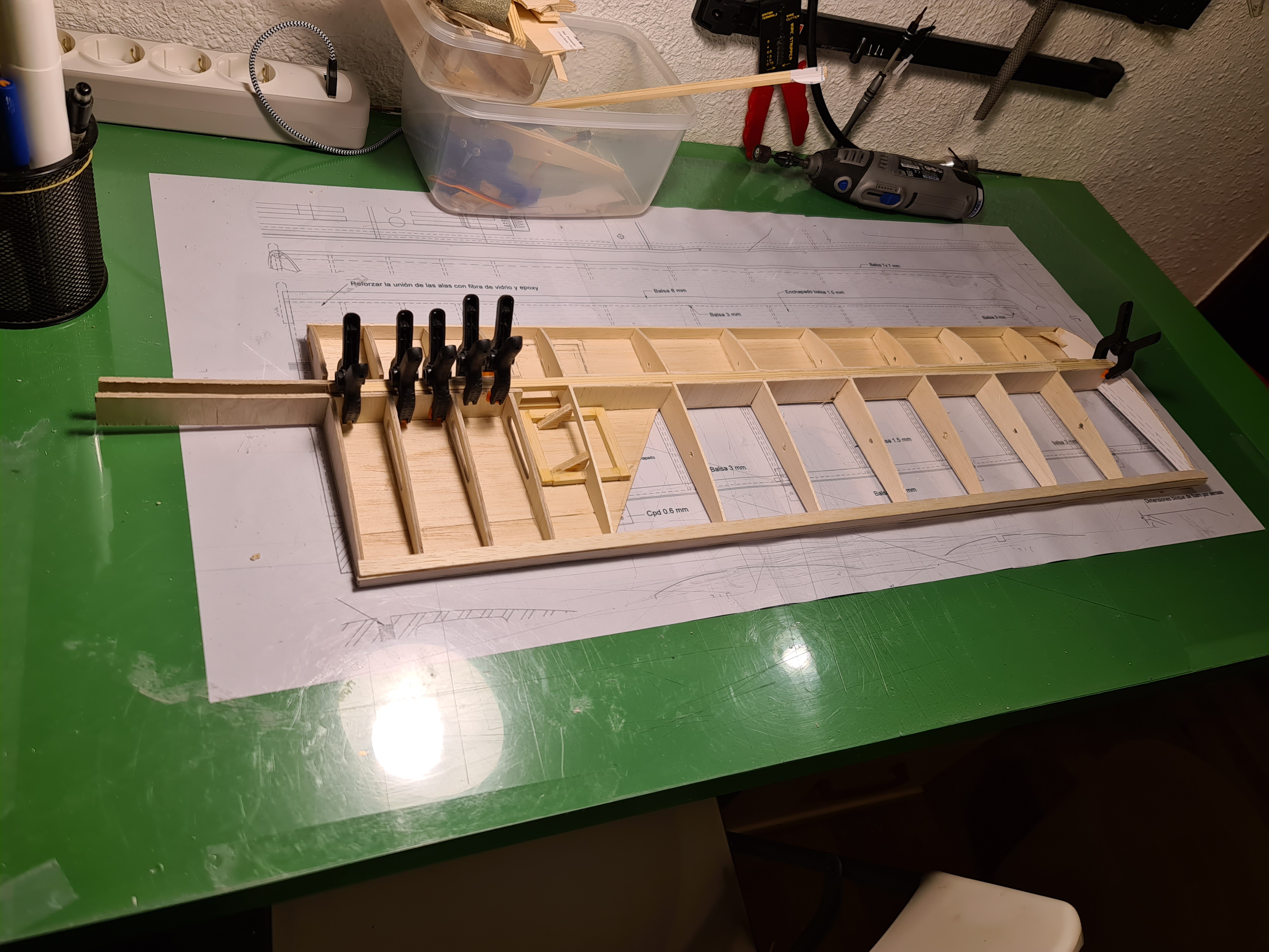

Bueno, pues después de mucho batallar , y alguna que otra chapuza (todo por no tener una CNC, que todo se andará), os puedo subir como avanza mi proyecto.
No solo admito críticas, sino que os las pido encarecidamente. De hecho es el objetivo de esto, que me ayudéis con vuestras sugerencias.
Desde luego lo que no pretendo es fardar de proceso constructivo aquí, donde hay una serie de maestros espectaculares :D :D :D .
Gracias a todos por vuestra paciencia.

Francisco Vélez escribió: ↑
Dom, 12 Abr 2020 22:34
...... La verdad es que no me había dado cuenta (es que soy muy novato...).
Obviamente lo voy a arreglar
ANIMO !!! no serás ni el primero ni el último al que le suceda
TIO JUAN escribió: ↑
Dom, 12 Abr 2020 20:12
Hola, o me lo parece, o son mis ojos, o quizás sea la foto, esa Semiala se ve como Revirada.
Tamos muy viejos para todo esto Juanito, hay que ir a criar cabras :lol:
#1404722
gatovolante escribió: ↑
Dom, 12 Abr 2020 22:09
es un efecto óptico debido a la inclinación de la última costilla. el siguiente paso requiere atención para alinear bien las semialas
No, no. Un poco si que estaba. Parece mas, pero un poco si que esta torcida. De momento estoy intentando enderezarla con un poco de agua y unos sargentos. A ver si hay suerte.
pa22 escribió: ↑
Dom, 12 Abr 2020 22:43
Gracias. Pero de momento lo que tengo es un poco de sentimiento de ridiculo (por no haberme dado cuenta)
Gracias a todos por vuestra ayuda

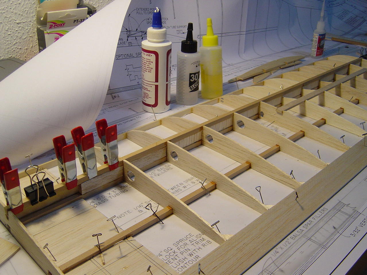

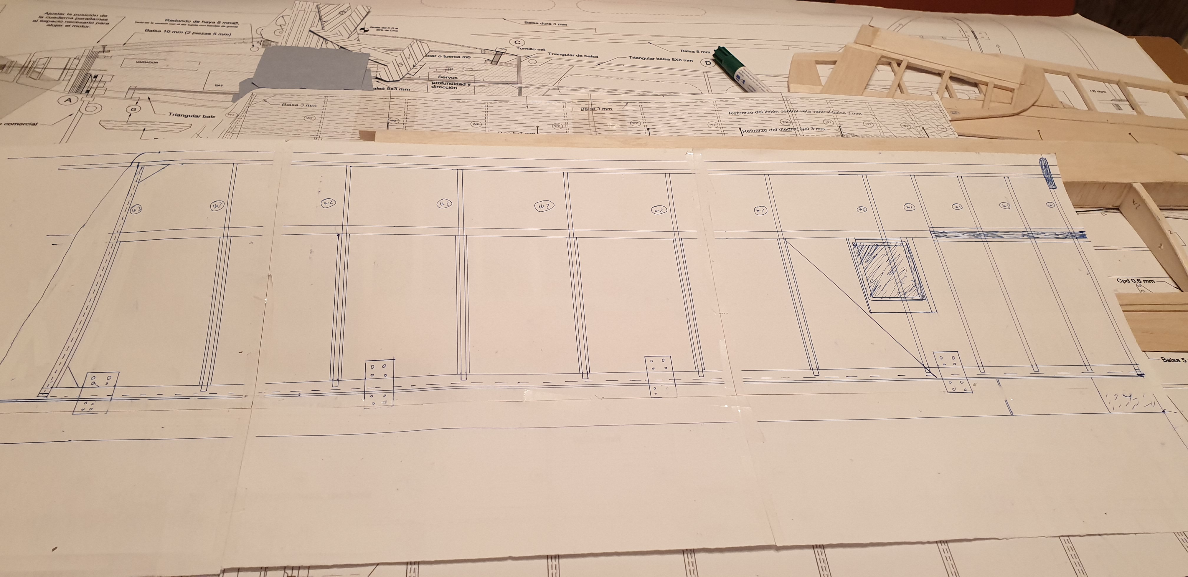

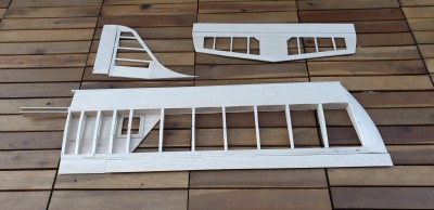

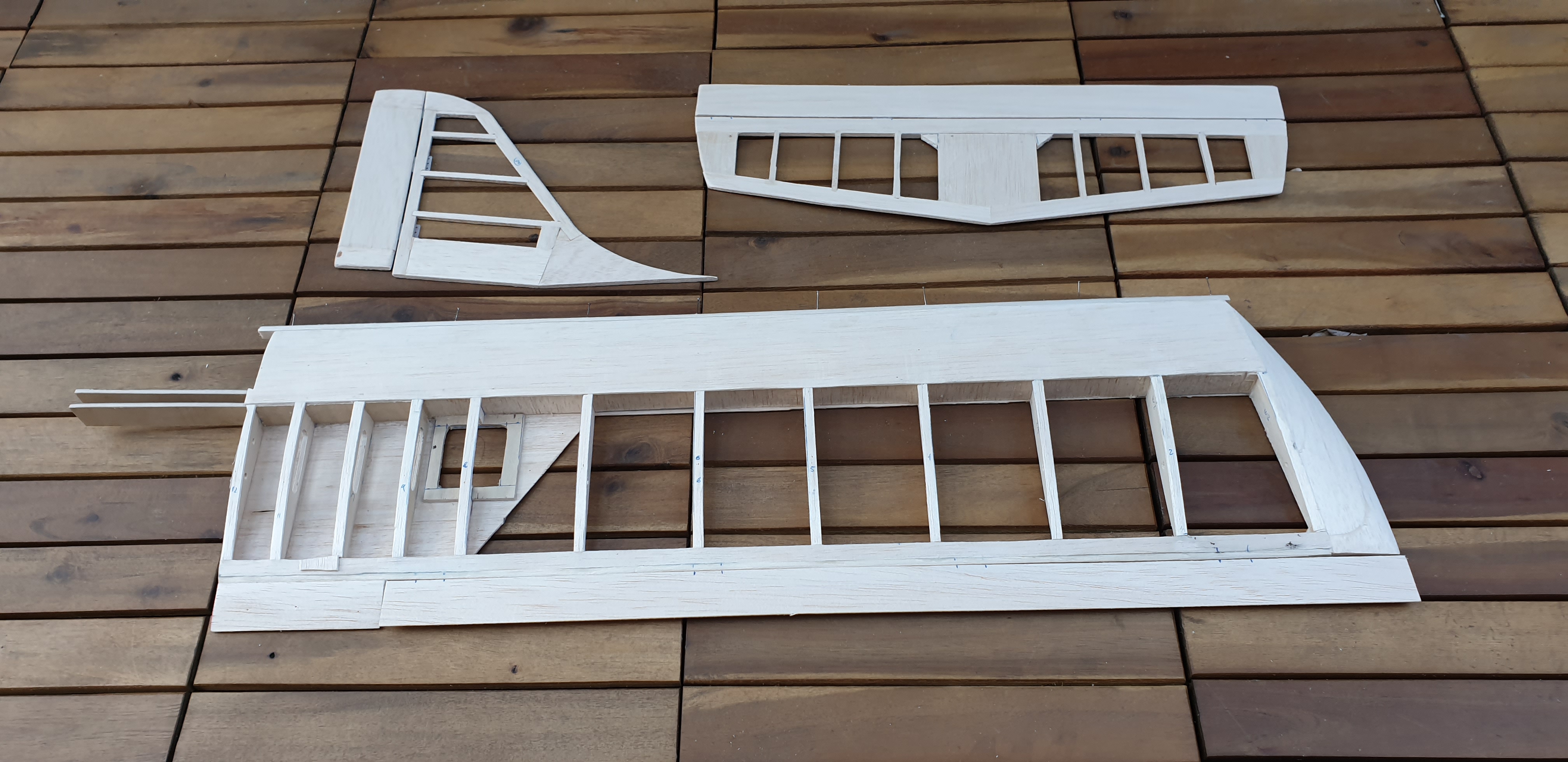

Genial Francisco, eso va tomando forma, ánimo y adelante, yo he terminado hoy el ala derecha y me he hecho un plano "casero" del ala izquierda para liarme con ella, tampoco tengo corte láser :roll: :roll: y las herramientas justas pero también avanzo.
He visto que has puesto balsa de 2mm en ambos lados de los largueros de las costillas?, en el proceso de Raúl me pareció que solo iba en uno (en la parte más cercana al borde de fuga) y así lo he hecho yo.
Bueno un par de fotillos de las piezas terminadas y el plano chapucero .

la verdad es que como diseñador estoy muy orgulloso de vuestros avances. no te sientas mal porque eso nos ha pasado y nos pasa a todos.
vaya ojo el del tio Juan, un máquina. yo no lo veo por mas que miro la foto.

Gracias Chanito.
Ahi estamos! Peleando.
Lo de los refuerzos, pues un fallo. No se porque creia que iban a ambos lados del liston de pino. Lo tenia tan claro que no lo he comprobado.
Tus fotos se ven muy chulas y tu plano, ni el autocad!! :lol: :lol: :lol: :lol:
Tranquilidad ante todo, Francisco Vélez.
No se como armaste la estructura de esa Semiala, me da la sensación, que ni clavaste si quiera a la mesa los largueros principales, enchapados del Intrados, etc, etc, si asi ha sido, es lógico que quede revirada, es muy importante dejar bien firme a la mesa las piezas en construccion, para ello, utilizamos alfileres y algo de peso a Guisa, en algun lugar que lo requiere, lo importante es que toda la estructura quede firme y recta a la mesa, ...que mesa es esa, ? es de madera,? que pegamento estas usando,? parece que veo restos de pegamento caliente,? si es asi, te recomiendo que sigas construyendo con cola blanca de carpintero normal.
...No eres el primero ni haces el ridículo alguno con a ver sacado esa Semiala Revirada, este que aqui edita, tiene ya experiencia en ese tema, :mrgreen: a si que no te preocupes, tienes que intentar recuperarla como te digo, la pones bien firme a la mesa y que no se mueva nada, una vez bien firme a la mesa, la mojas con un poco de agua tibia y a esta le añades un par de cucharadas de vinagre, para saturar la madera, y déjala que seque un buen tiempo prudencial, todo el proceso que te queda con el Avion, debes hacerlo del mismo modo, no se puede construir en el Aire :mrgreen: hay que afianzar todo a la mesa, Repito.
...Y recuerda algo, el Hilo sirve de instrucción, y lo que no sepas hacer, pregúntalo antes. :D

Bueno amigos, creo que lo he arreglado. No ha sido fácil. He optado por reconstruir toda la parte derecha que era la que tensaba la estructura y retorcía la punta derecha.
Bueno, yo creo que esta. Os pongo una foto. Decirme por favor cualquier cosa que veáis.
Gracias Tío Juan por tus explicaciones y consejos. Es un frandisimo honor estar entre gente tan ducha en esto que a mi me gusta tanto que es la construcción sobre plano (ya si vuela será como jugar al.pokervy ganar). Por cierto, siempre uso cola bkanca de carpintero casi exclusivamente. Eso era lo único que estaba haciendo bien. :lol: :lol: :lol:
Gracias a todos

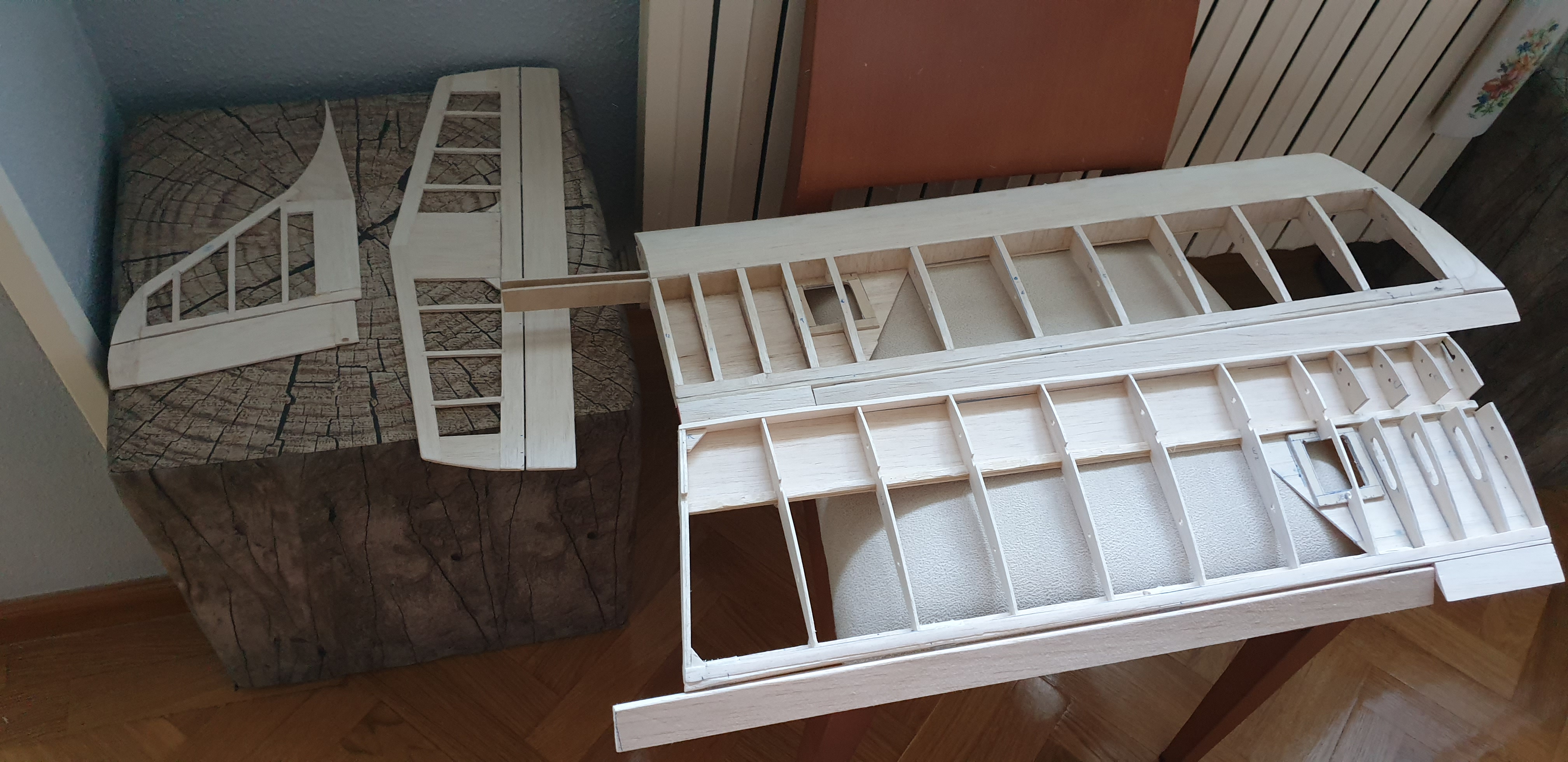

Ahora tiene una pinta genial Francisco y la construcción se ve super limpia, a seguir ya queda menos, yo hoy he empezado el ala izquierda equivocandome varias veces con lo cual no me ha cundido nada y he gastado mucha balsa, no tendré bastante me temo. Pero no pasa nada al final terminaremos.
#1404822
Oye Francisco, has inclinado la primera costilla con la plantilla para darle el diedro al juntar las alas?, en la foto no lo parece???.

Chanito escribió: ↑
Mar, 14 Abr 2020 0:00
Hola Chanito. Si la he inclinado 2º(o eso espero...) tal como ponia el plano. Lo he hecho formando una plantilla por dentro. Mañana paso fotos.
Buenas noches
Mar, 14 Abr 2020 0:35
Chanito escribió: ↑
Buenas noches
Lo prometido es deuda. Paso una foto donde se aprecia la inclinación del diedro. Espero que este bien.

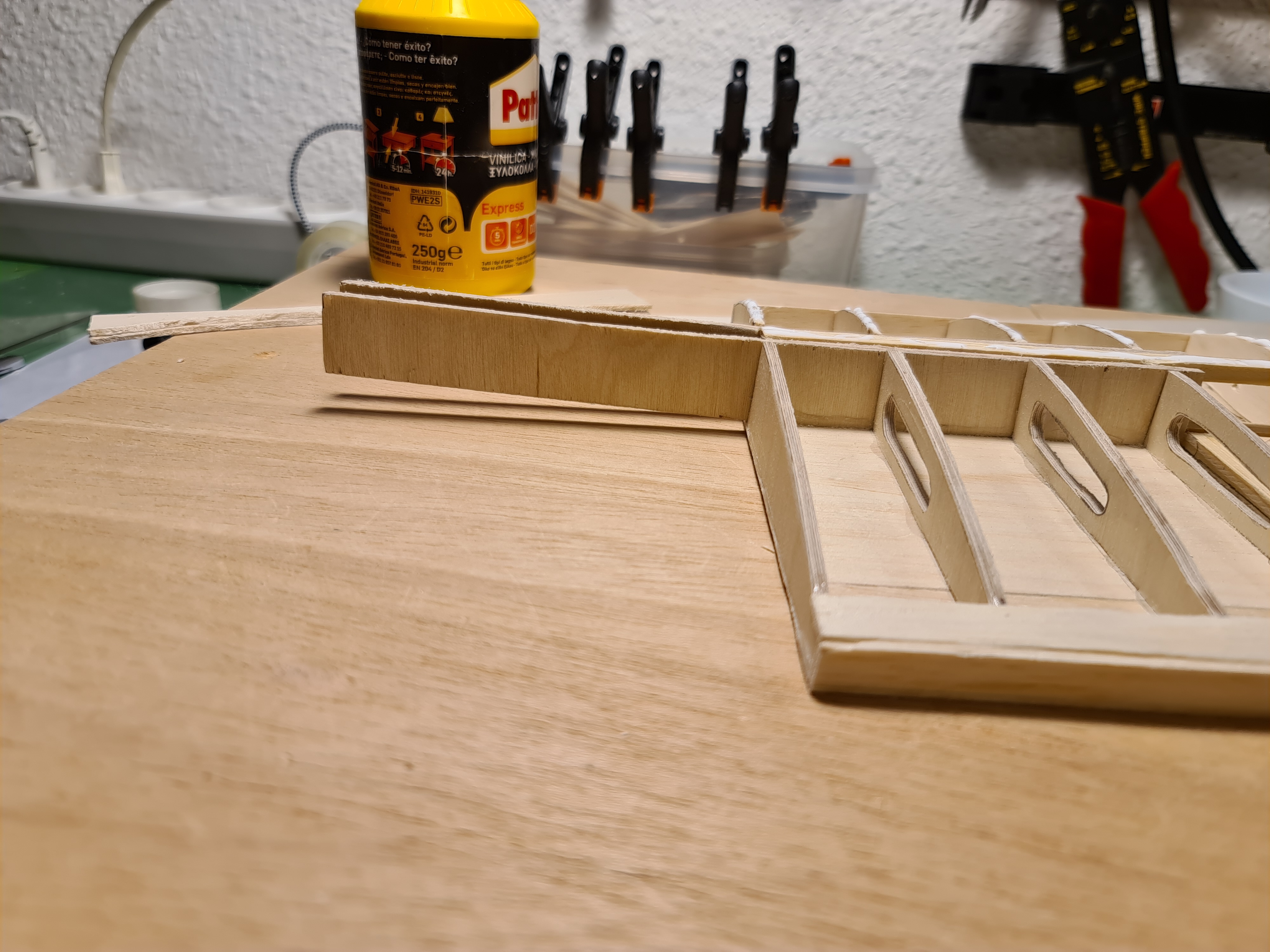

#1404872
No lo he comentado antes porque estas haciendo la versión que tiene dos refuerzos del diedro y de algún modo compensa el error. La dirección de la veta en ambos refuerzos esta mal orientada, tendria que presentar la veta horizontal y no vertical para asegurar la resistencia y el trabajo correcto de la pieza. Es muy común no fijarse en ese detalle al plantear la pieza sobre la madera para cortarla. No es muy grave pero hay que tenerlo en cuenta
#1404875
Mar, 14 Abr 2020 20:47
Buf! Me acabo de dar cuenta. La verdad es que tengo un pequeño lio. Estoy trabajando sobre el plano en el que el refuerzo del diedro es de cpd de 6mm (solo uno). Pero como me documento con la construccion que hay en el hilo, en el que hay dos refuerzos de 3mm, pues lo he mezclado todo!!
Menos mal que me dices que no es "demasiado" grave. Pero a partir de ahora me fijare mas.
Muchisimas gracias por la tutoria (a todos, en realidad)

Venga ánimo Francisco que eso va muy bien y como dice Gato, no creo que nuestros problemas de construcción sean excesivamente serios, lo peor será intentar que vuelen :D :D :D :D :D :D .

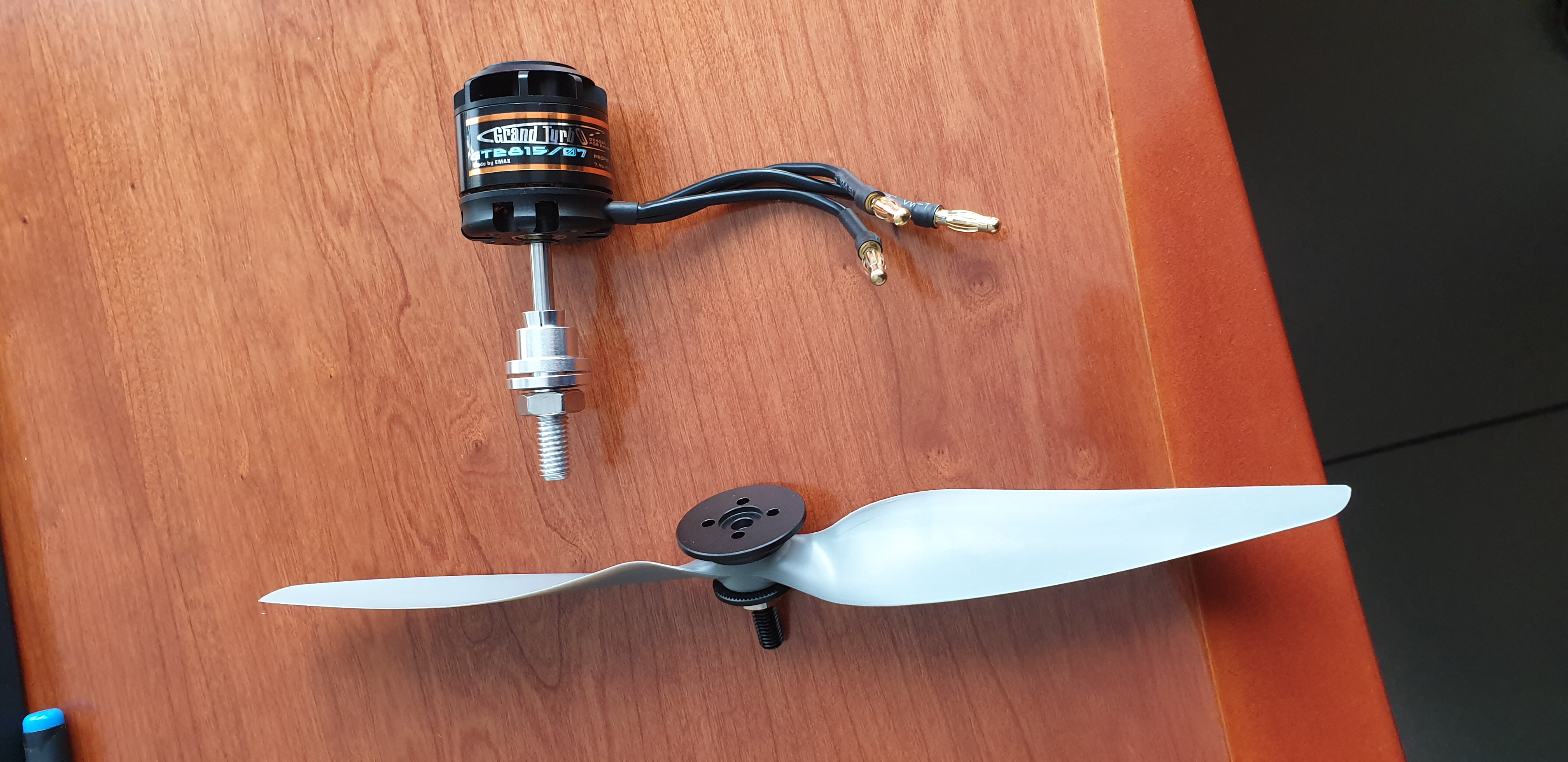

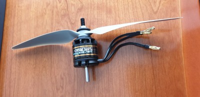

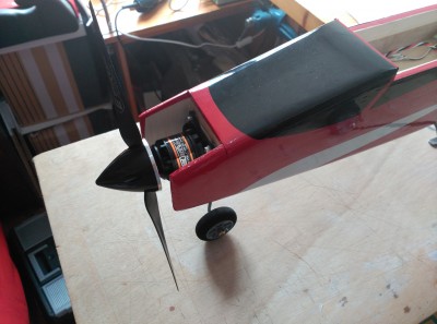

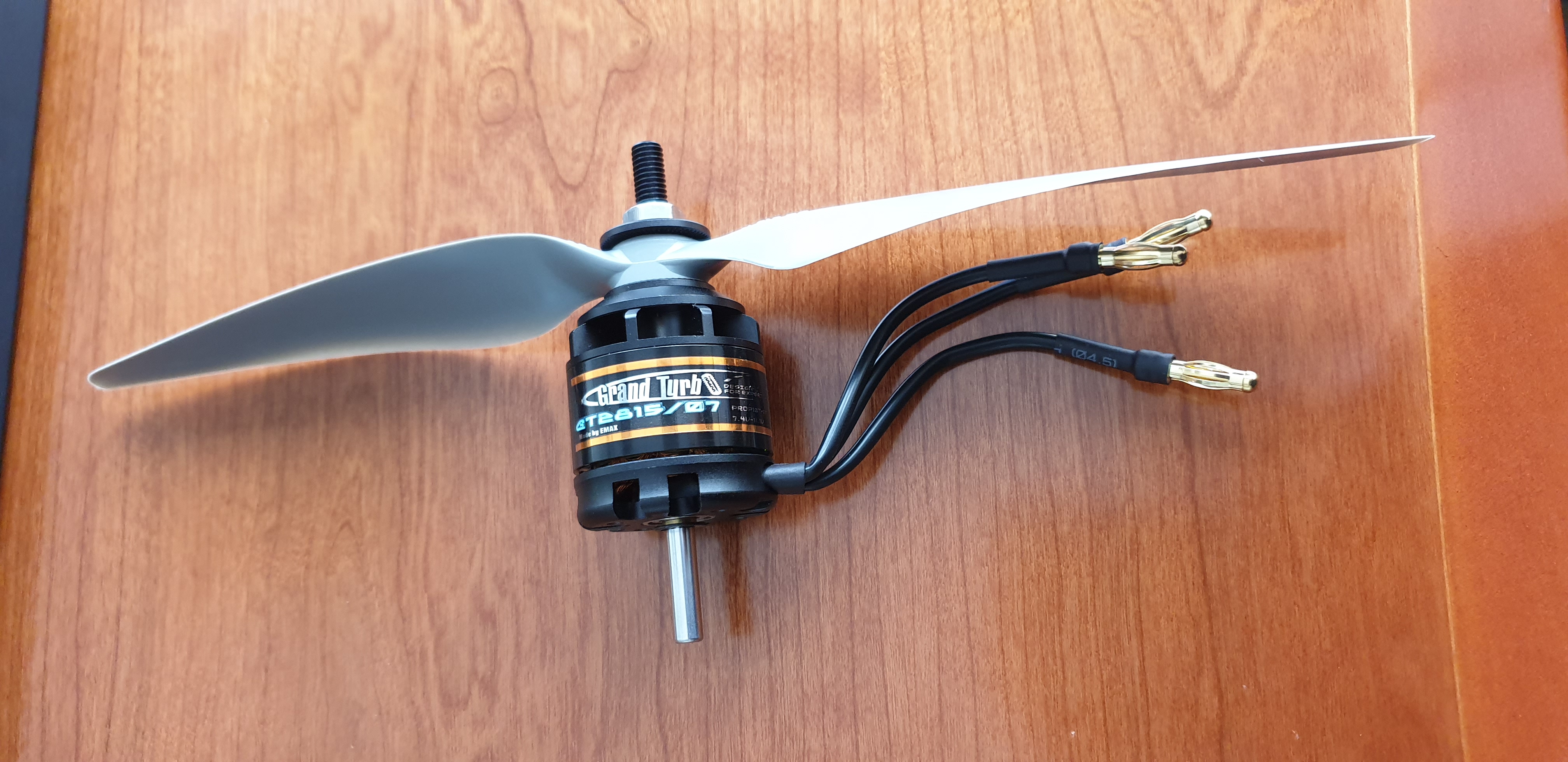

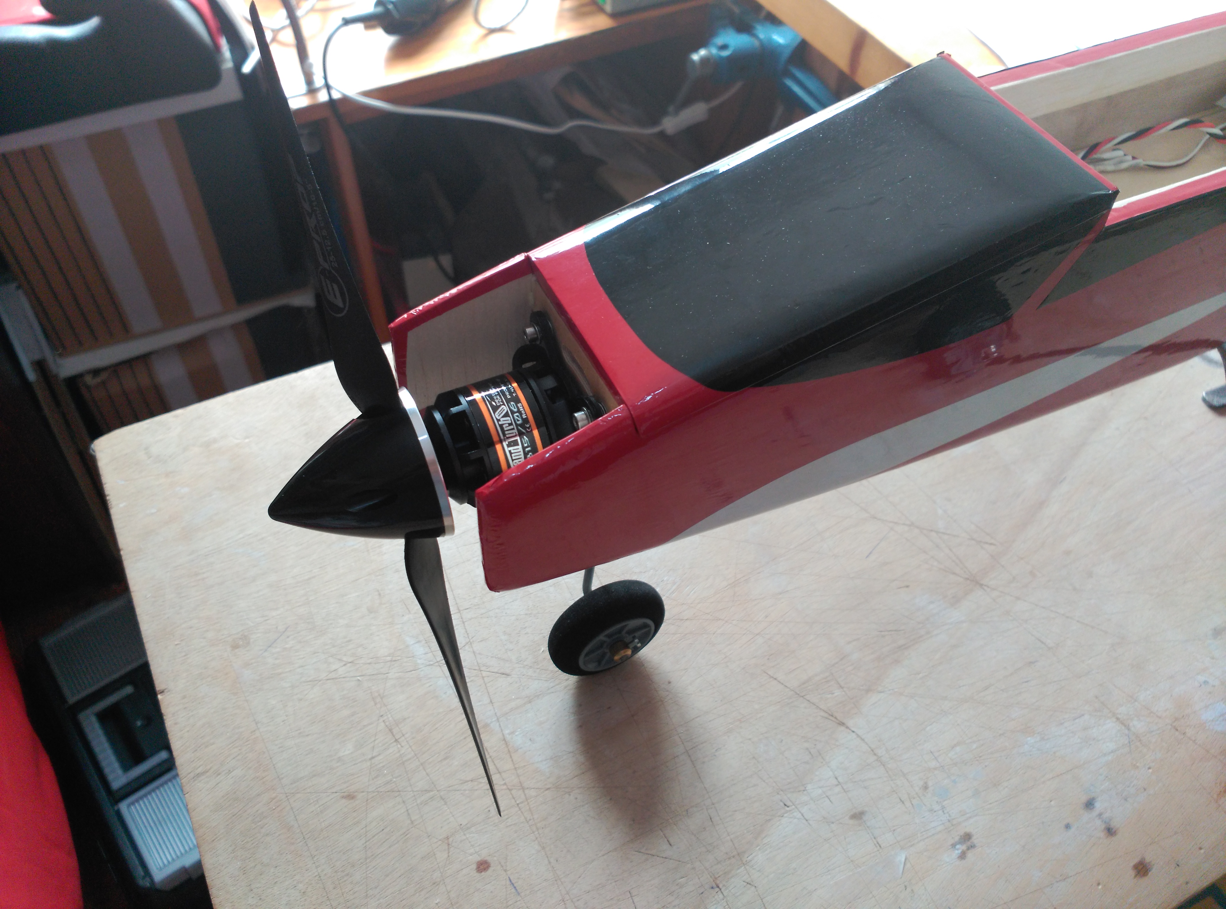

Pregunta de pardillo total,
Hola amigos, os hago una consulta de lo más tonta seguro, pero ya sabéis, "el que no sabe es como el que no ve", he recibido el motor y la hélice y me surge una tremenda duda:
El motor trae 2 "soportes para la hélice" uno más grueso plateado (en el cual no me cabe la hélice) y otro negro más pequeño donde la hélice encaja perfectamente y además veo en el hilo que es el que habéis
puesto en el modelo, mi pregunta es, como se cambia el eje que trae puesto el motor por la pieza negra donde cabe la hélice???.
No sé si me explico bien, adjunto un par de fotos para aclararlo.
Gracias por anticipado.
#1405006
Vale, averiguado que debo desmontar la tapa "trasera" con 4 tornillos allen y entonces atornillar ahí el soporte negro para la hélice, pero ahora me surge otras pregunta: El eje plateado del lado contrario se desmonta de alguna manera o se deja tal cual girando dentro del avión?.
Perdonad la tabarra por favor.
#1405007
Bueno está pre-montado, ahora como os he dicho la pregunta solo es: ¿Se desmonta de alguna manera el eje plateado que ahora queda detrás del motor, o se queda así tal cual??.

#1405008
Chanito escribió: ↑
Vie, 17 Abr 2020 12:28
Nooop, le haces un agujerito al parallamas, si desmontas el eje se desarma el motor, queda tal cual :wink:

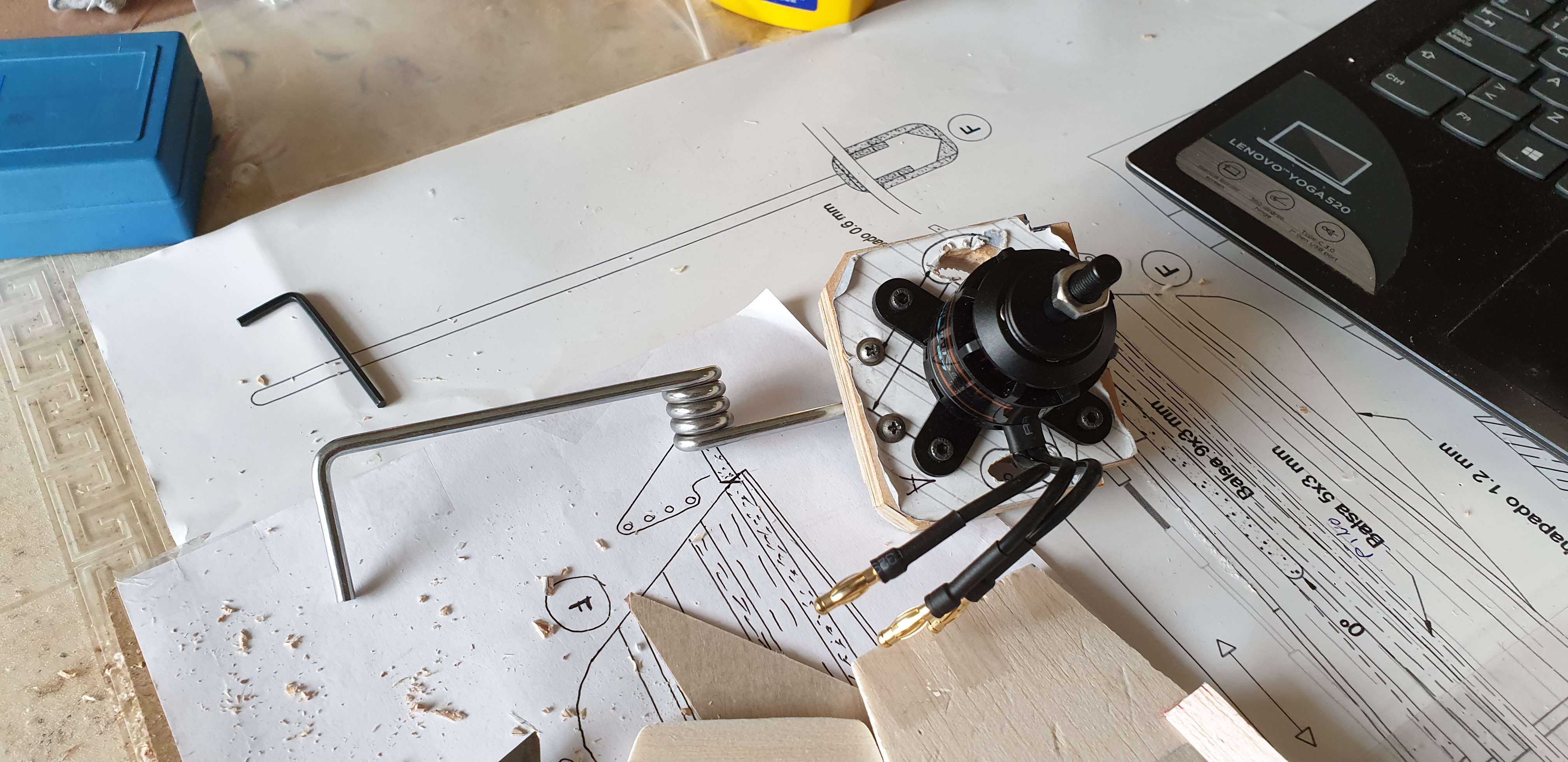

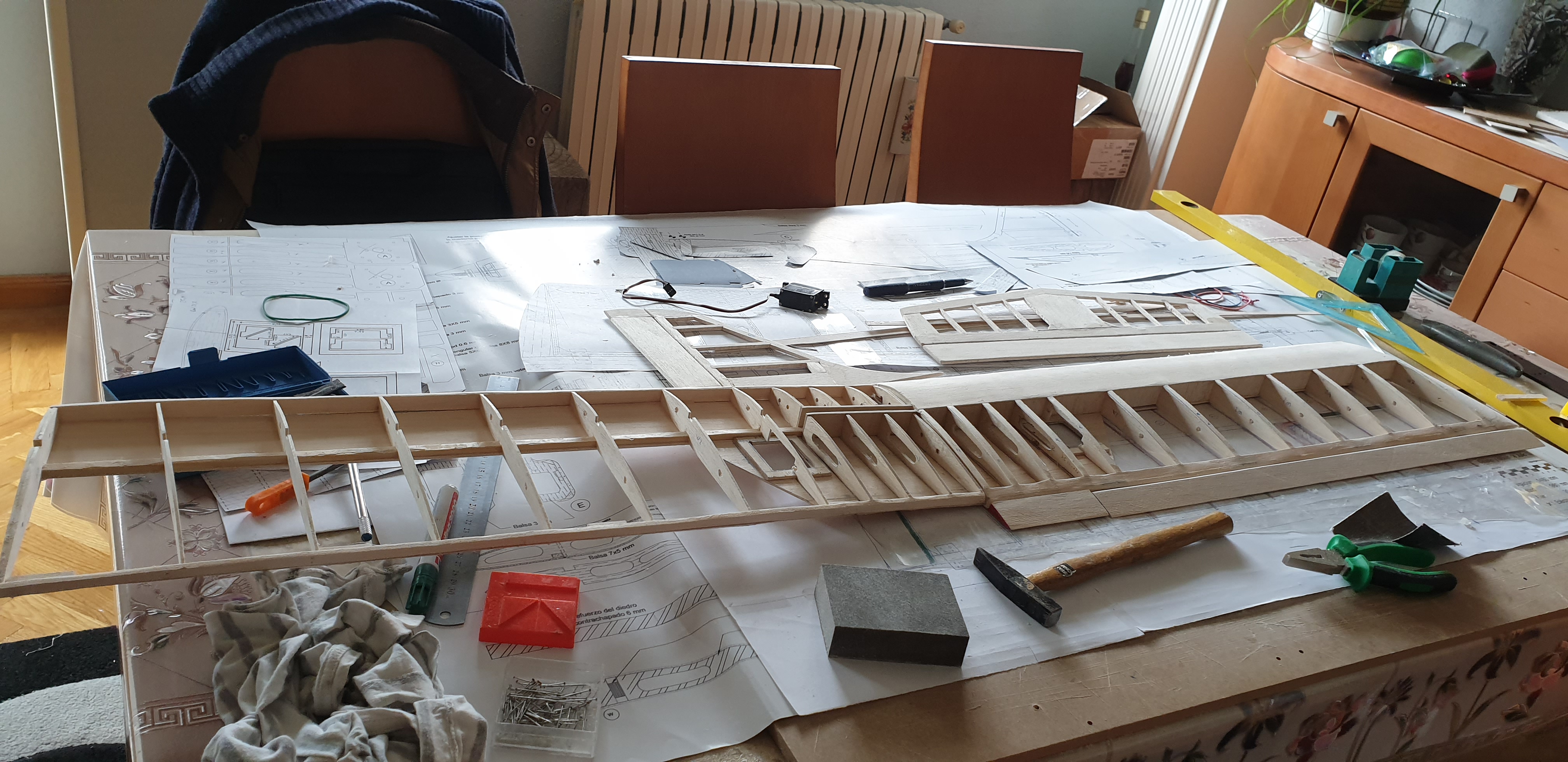

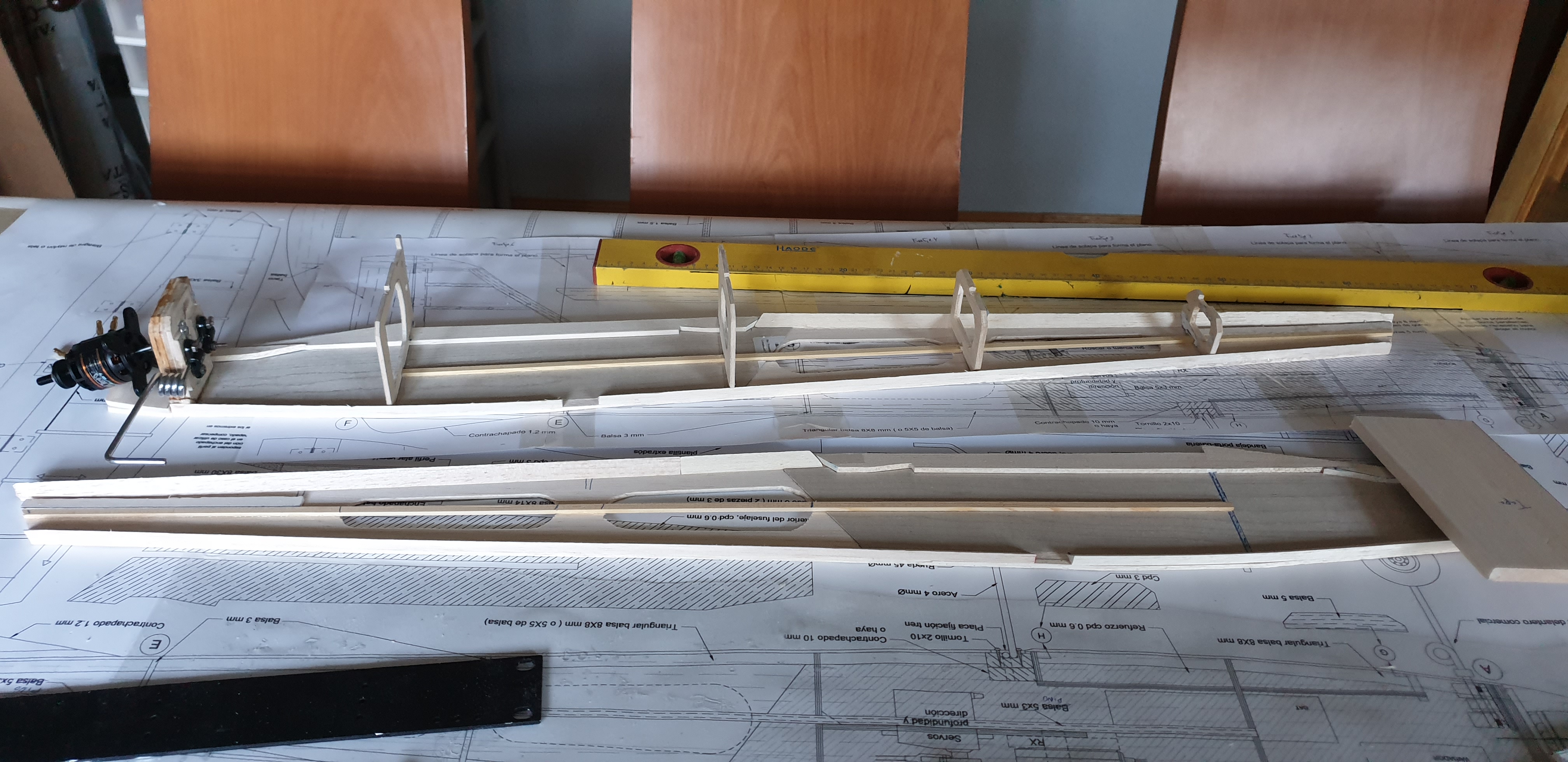

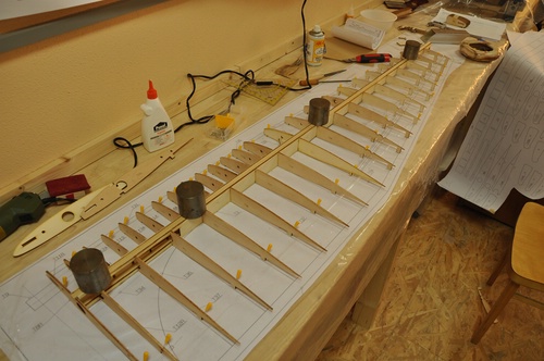

Buenos días amigos, solo unos párrafos para compartir con vosotros los pequeños avances de mi TMA que espero algún día llegue a ser un avión :D :D :D :D .
Voy bastante lento porque no puedo dedicarle mucho tiempo, pero va tomando forma.
Ya tengo casi terminadas las alas, pendientes de unirlas porque no tengo ARALDIT o similar, no es fácil en estos tiempos hacerse con ciertas cosas, también están pendientes de los microservos que los tengo pedidos pero creo que tardan al menos un par de semanas más.
La cuaderna "parallamas" con la poca herramienta que tengo me ha costado bastante pero también está ya solucionada con el motor y la rueda de morro adaptados.
Y el fuselaje ya va tomando forma, como no tengo conformador lo haré sobre plano procurando que no se tuerza lo más mínimo.
Bueno chicos como diría Bugs Bunny "esto es todo amigos, si veis alguna metedura de pata no dudéis en indicarmelo por mi bien :D :D :D :D .
Cuidaros mucho.
#1405240
me gusta tu construcción, limpia y ordenada. teniendo cuidado no necesitas el conformador, ayuda, pero no es imprescindible.
ánimo y al lio
Mié, 22 Abr 2020 12:06
ánimo y al lio
Muchas gracias por los ánimos Gato, me voy a ruborizar :D :D , pero bueno parece que mal del todo no está quedando, soy todo lo meticuloso de lo que soy capaz, que tampoco es demasiado.
