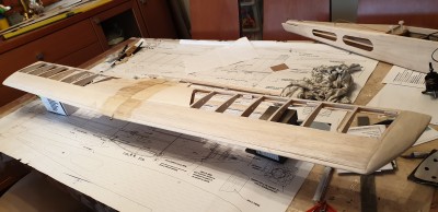

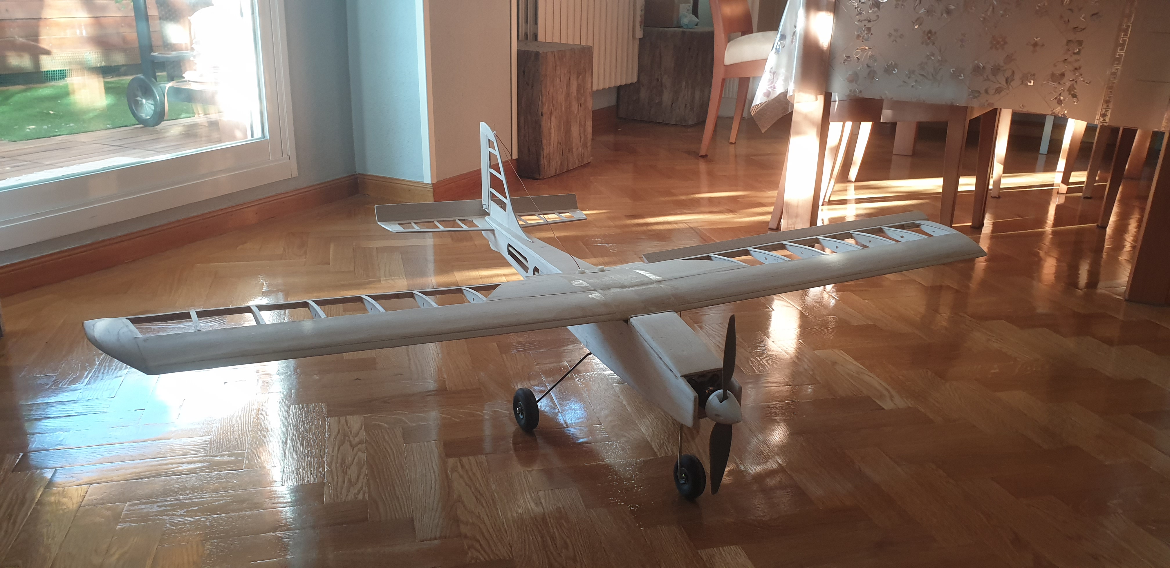

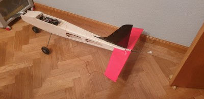

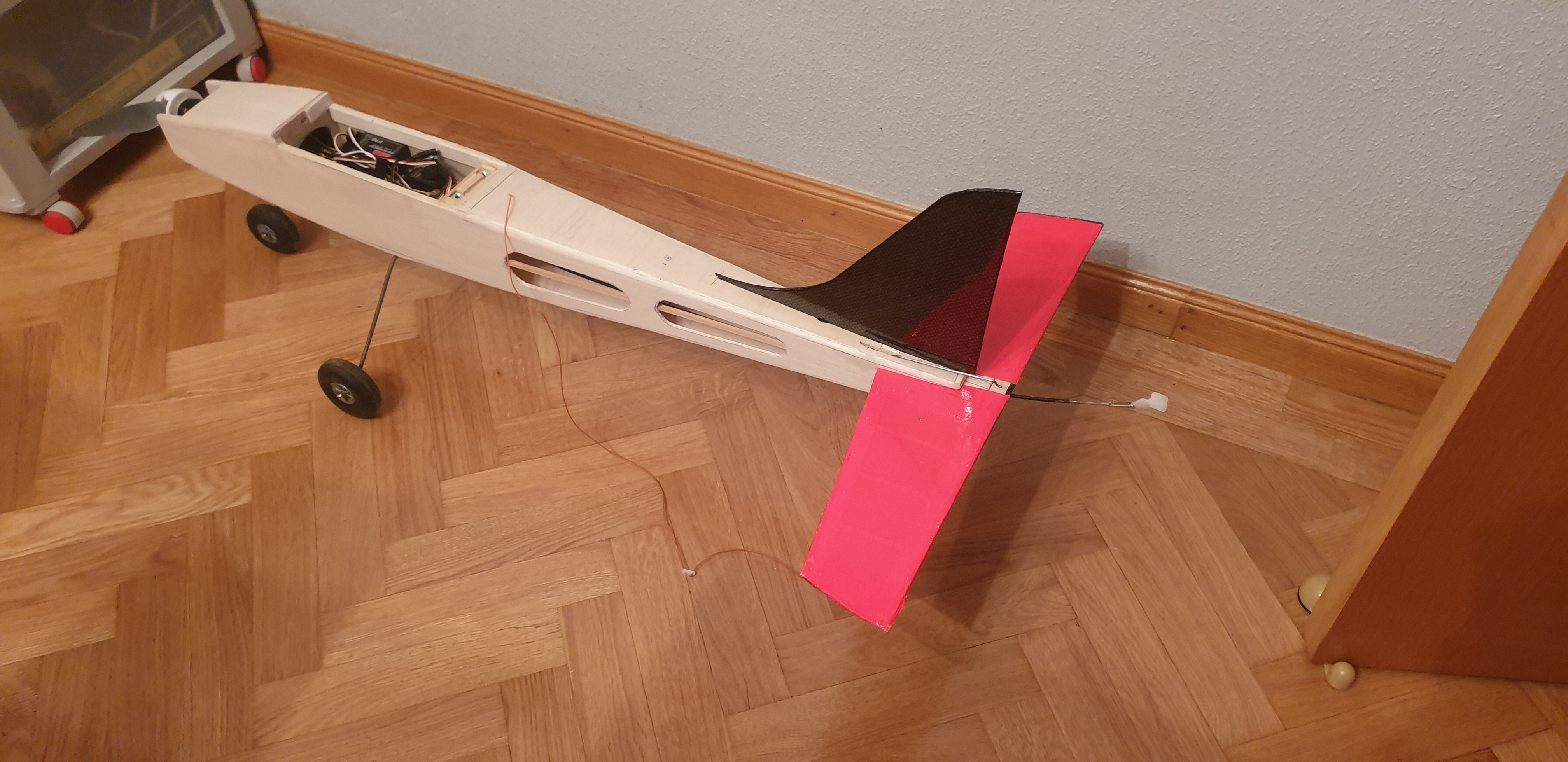

Bueno, pues no es un drama lo de la fibra, tiene razón Raúl, pues nada ya está enfibrada el ala y esperando que se seque, también ajustado el tren delantero, los servos, probado el motor, vamos que ya poco más que el oracover, jooooooo que ya termino, que ilusión, vaya para lo que dá un confinamiento jejejejejeje :D :D :D :D .
Unas fotillos, perdonad que no son muy buenas.
Os seguiré contando y dando la lata of course 8) 8) 8)

Hola Chanito:
Enhorabuena tiene buena pinta ese enfibrado.

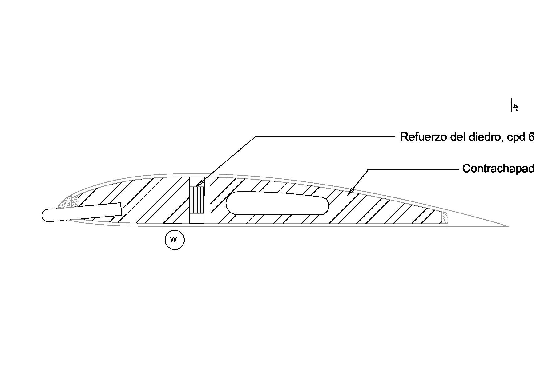

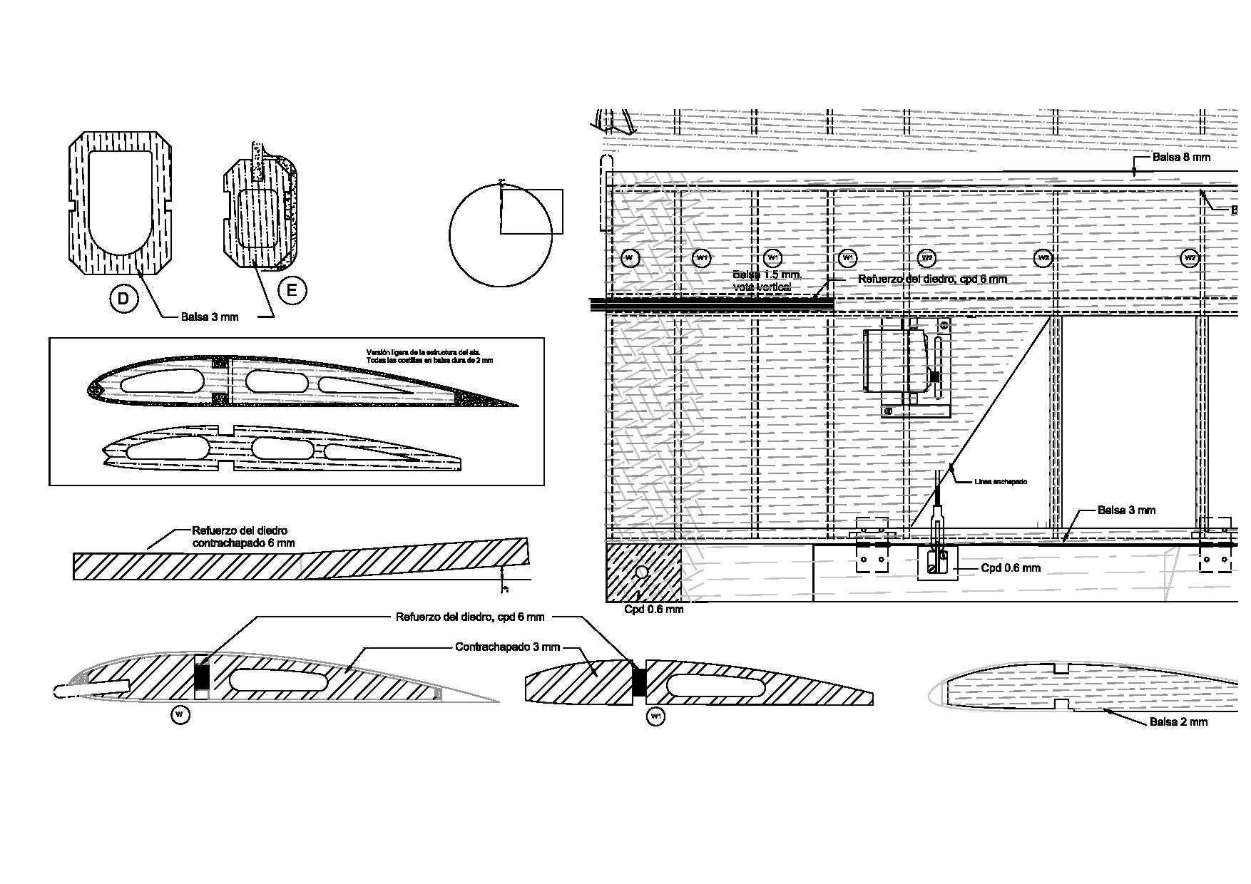

Un detalle sin demasiada importancia, lastima que el otro día cuando vi tus fotos del fuselaje y alas no las ampliara, porque hoy viendo lo bien que te ha quedado el enfibrado, me he dado cuenta y has pegado el refuerzo de balsa de unión de las alas por encima del borde de salida. Este debería de quedarte enrasado con el borde de salida y es debido a que has puesto los caps strips (lamina de balsa encima de las costillas) también en esta zona cuando no son necesarias.
Si te fijas en esta zona del plano, las costilla que quedan debajo del refuerzo no lo llevan, lo ves porque las costillas están dibujadas en línea discontinua por quedar ocultas y por debajo del refuerzo, su espesor es de 1.5 mm; frente a los 5 mm de las costillas que llevan la lamina de balsa.
Esto se ve muy bien en la sección de la costilla W
Ánimo que ya queda menos.
Raúl.

Como siempre tienes mucha razón Raúl, se me han escapado algunos detallitos que espero no impidan al "pájaro" volar. Estoy algo desentrenado con los planos, hay detalles que no termino de coger hasta que ya no tienen remedio. Si lo espanzurro en algún vuelo en la reparación lo dejaré mejor :lol: :lol: :lol: :lol: .
De lo que me dices me dí cuenta ya tarde :shock: :shock:
Voy a lijar todo lo posible el refuerzo para dejarlo como papel de fumar :D :D :D :D , no será muy grave no?.

Chanito escribió:Estoy algo desentrenado con los planos, hay detalles que no termino de coger hasta que ya no tienen remedio.
Sí al principio se suele estar un poco perdido, pero ya sabes que no hay ningún problema por preguntar, nadie lo sabe todo.
Chanito escribió:Voy a lijar todo lo posible el refuerzo para dejarlo como papel de fumar , no será muy grave no?.
No te preocupes, ya que lo tienes déjalo así. No es determinante.

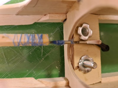

Chanito escribió:Y ya para dejar de interrogarte, no veo ningún detalle de la instalación del patín de cola, supongo que no tiene ningún truco especial?.
Es cierto que en el plano en la sección F, falta el dibujo del patín de cola. Se interpreta que va pegado con la ayuda de dos listones triangulares a cada lado para aumentar la superficie de pegado.
Raúl.

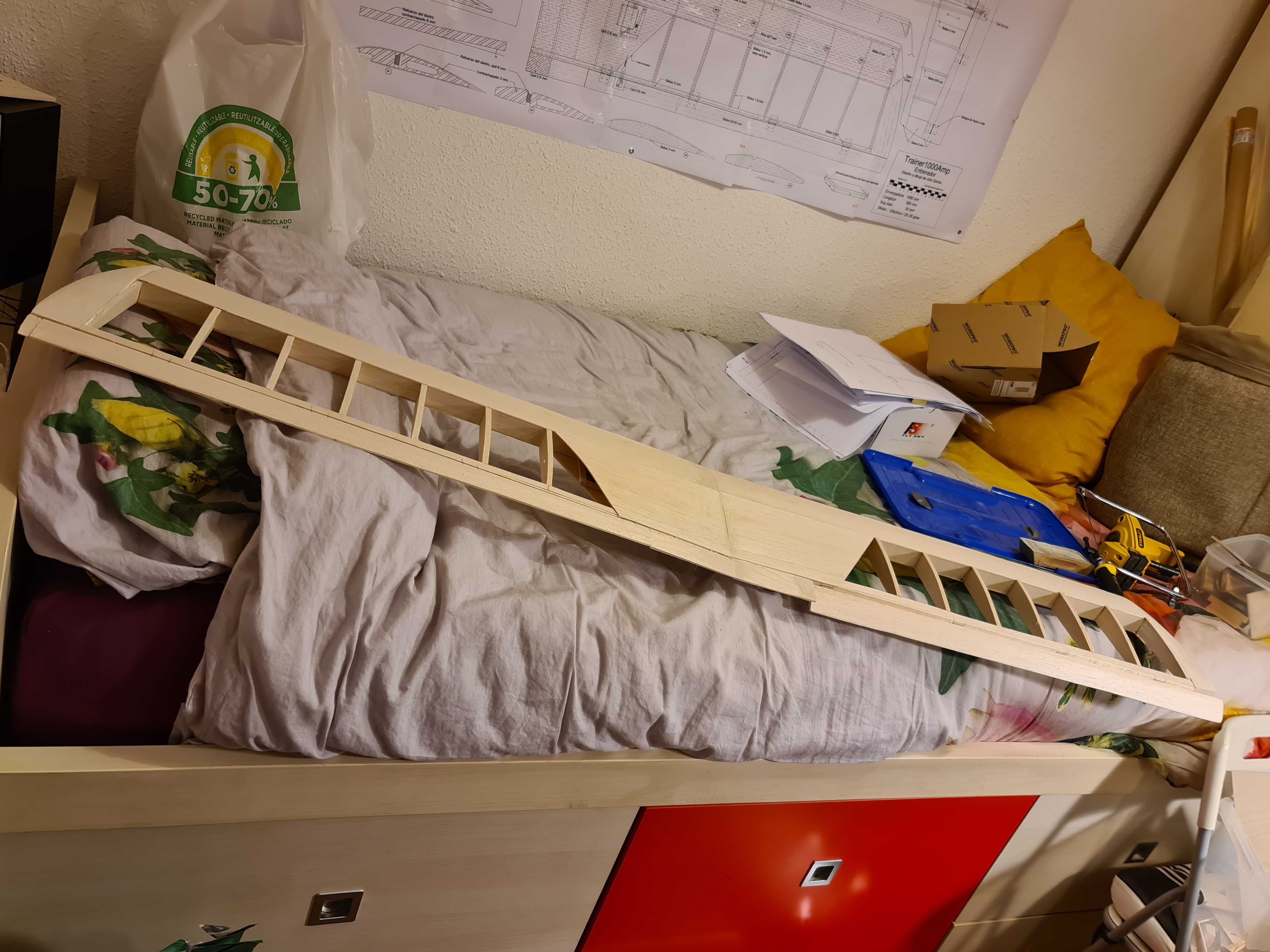

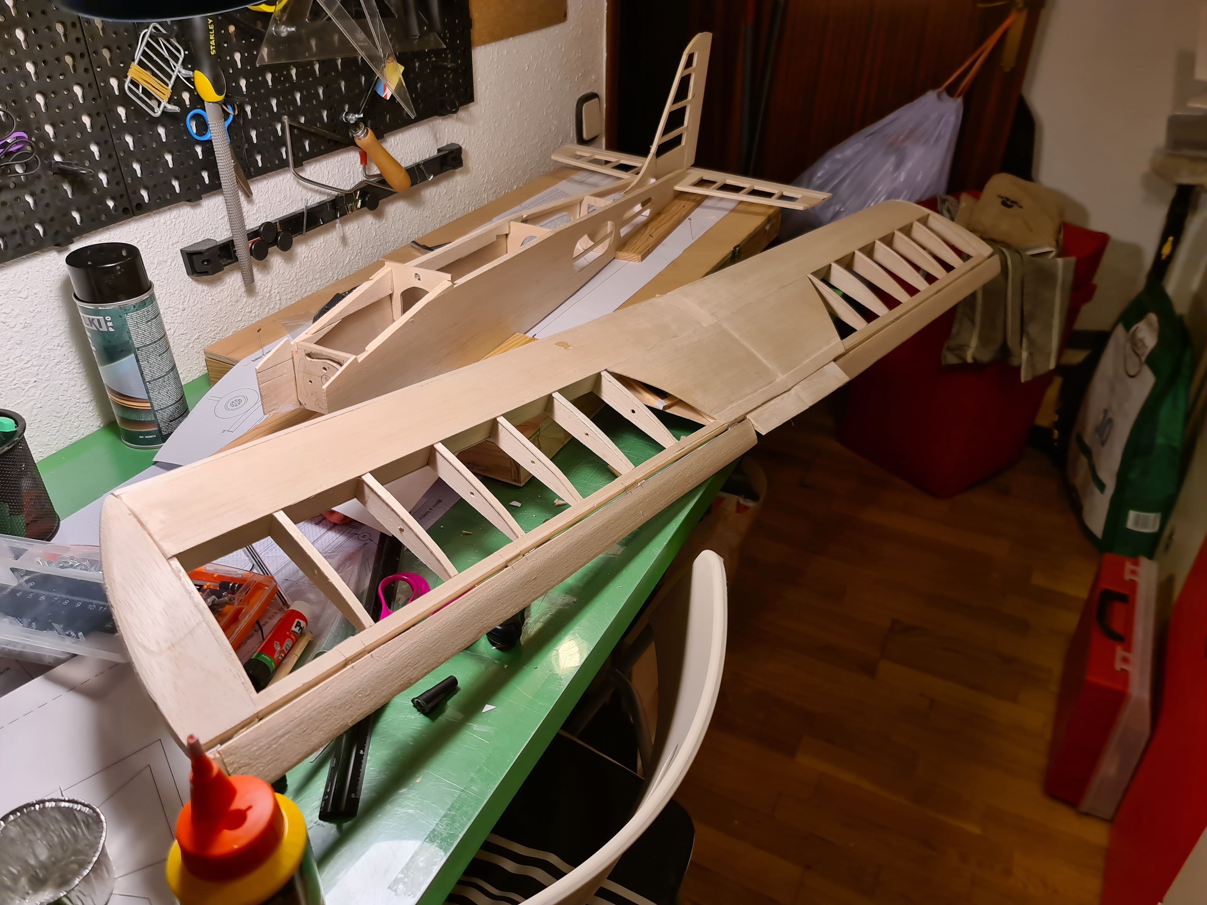

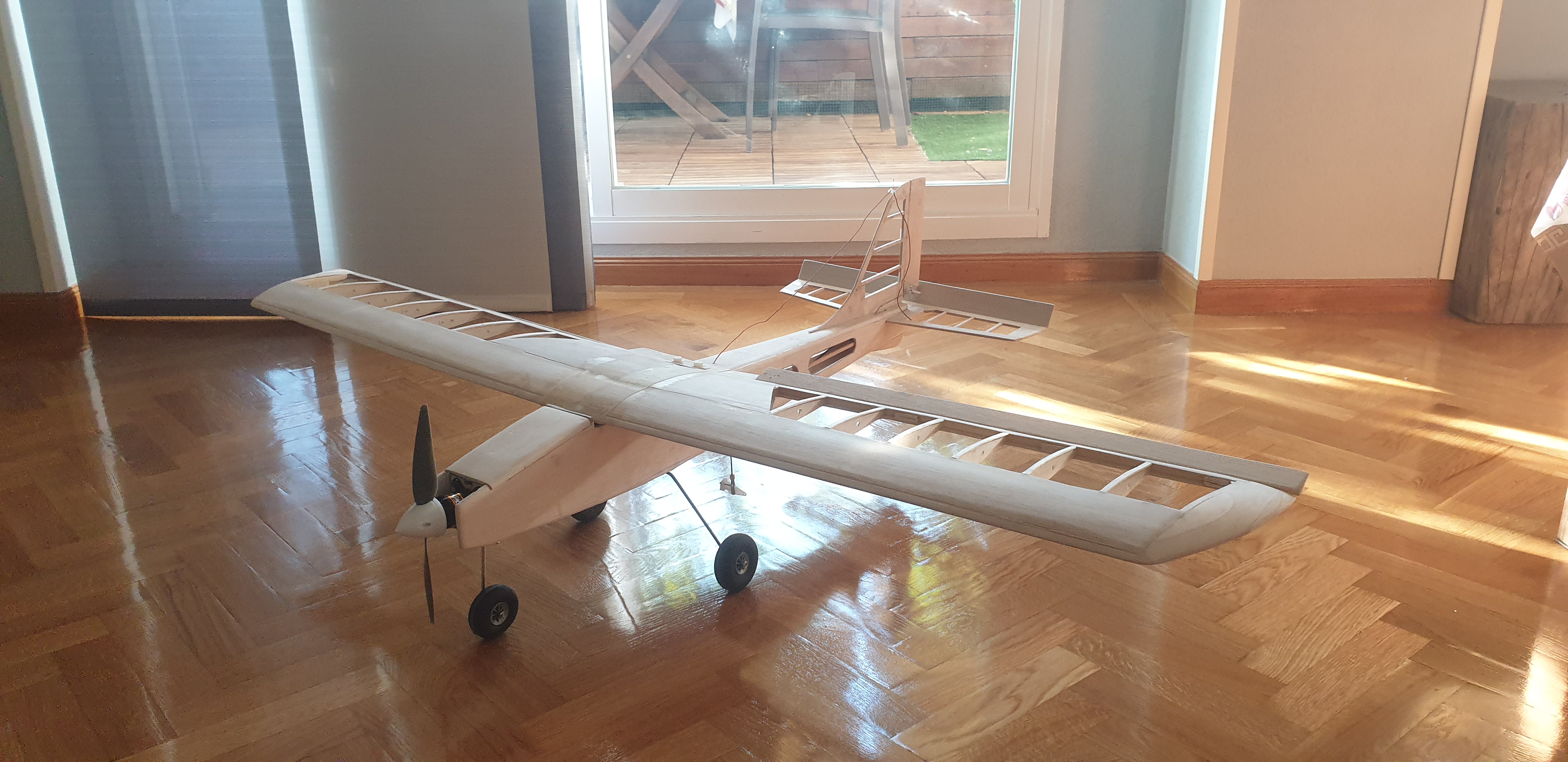

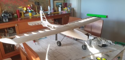

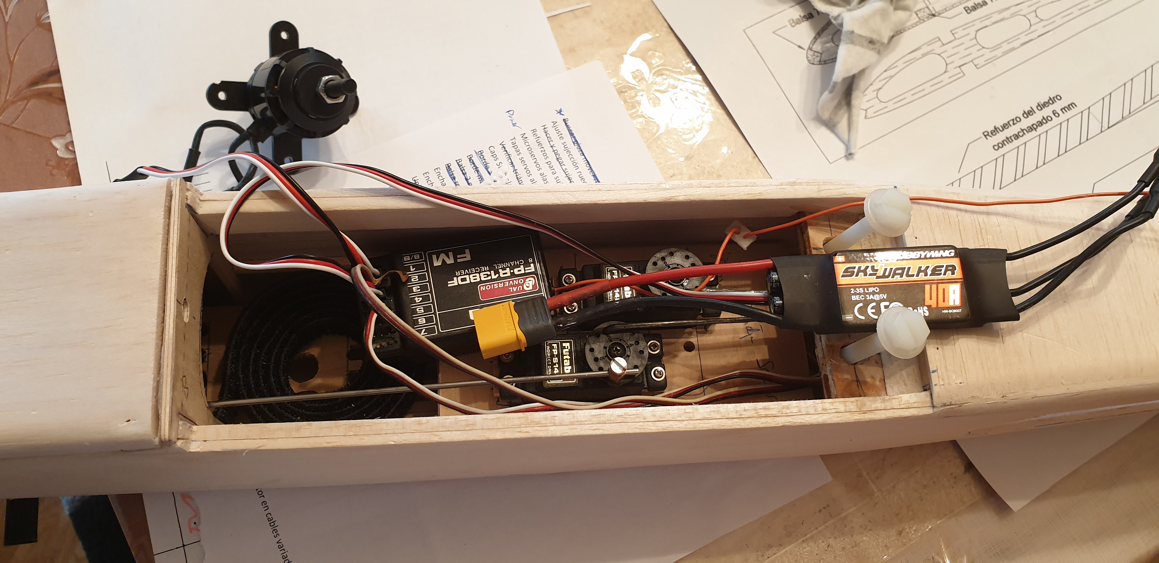

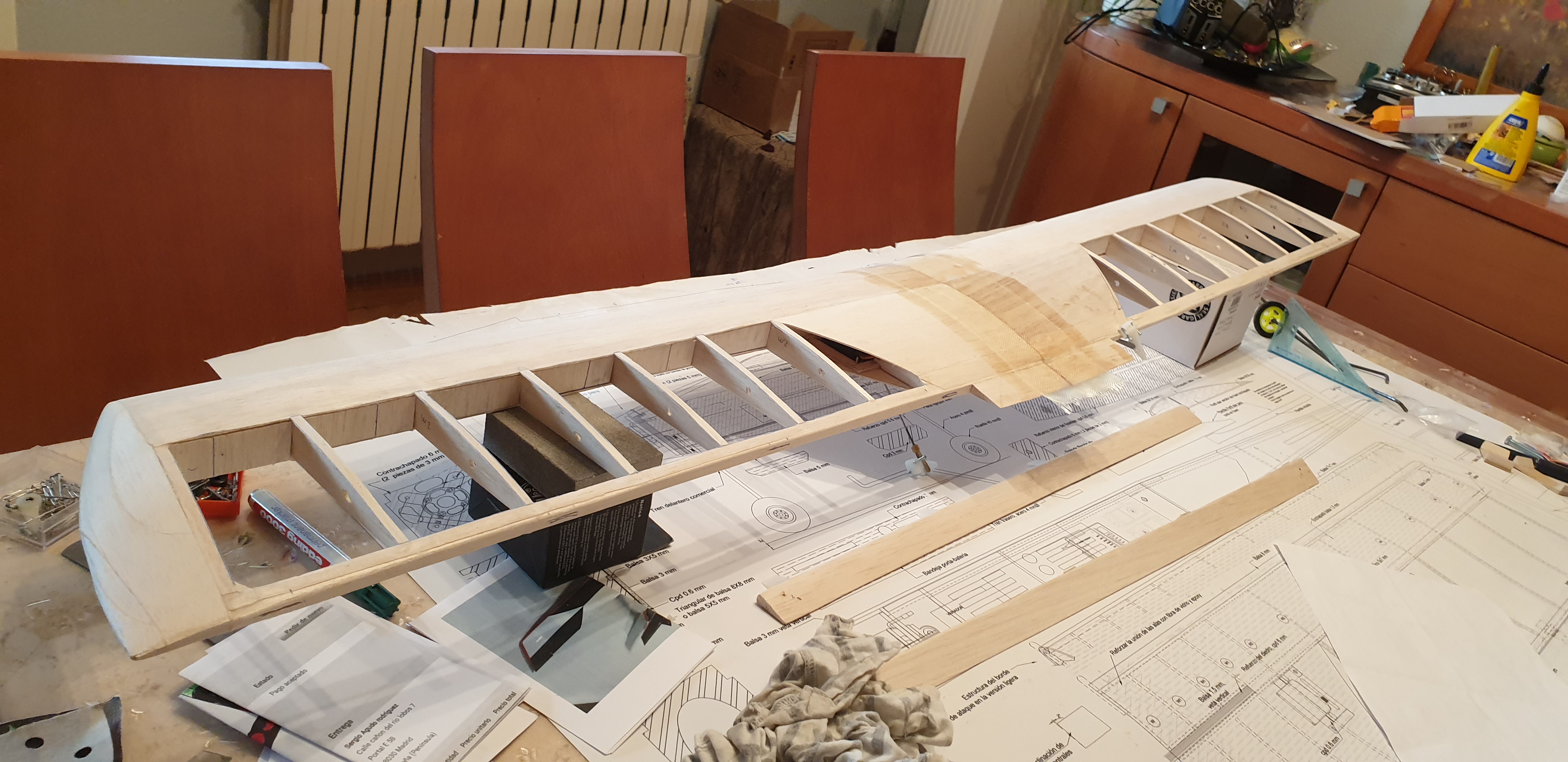

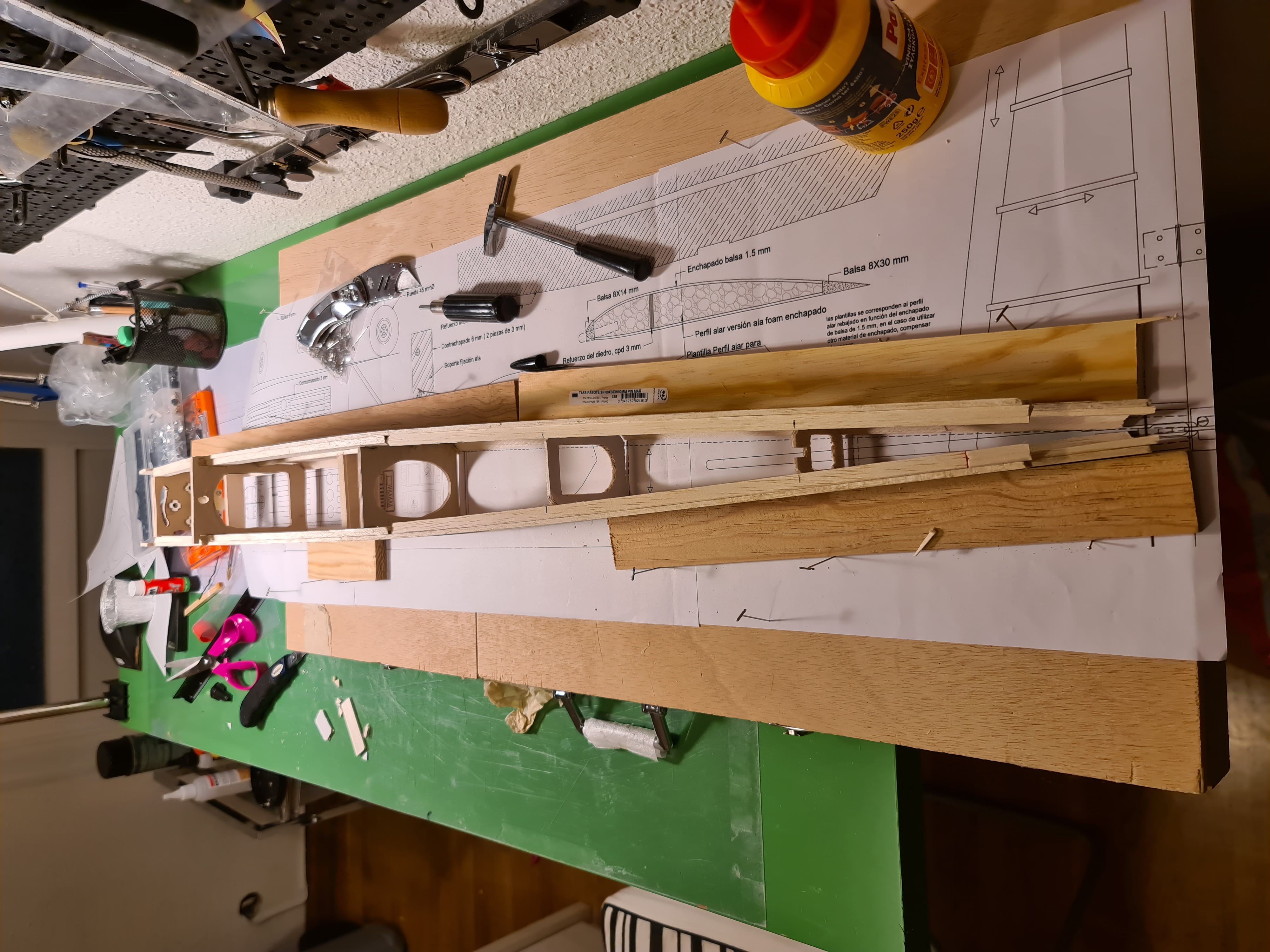

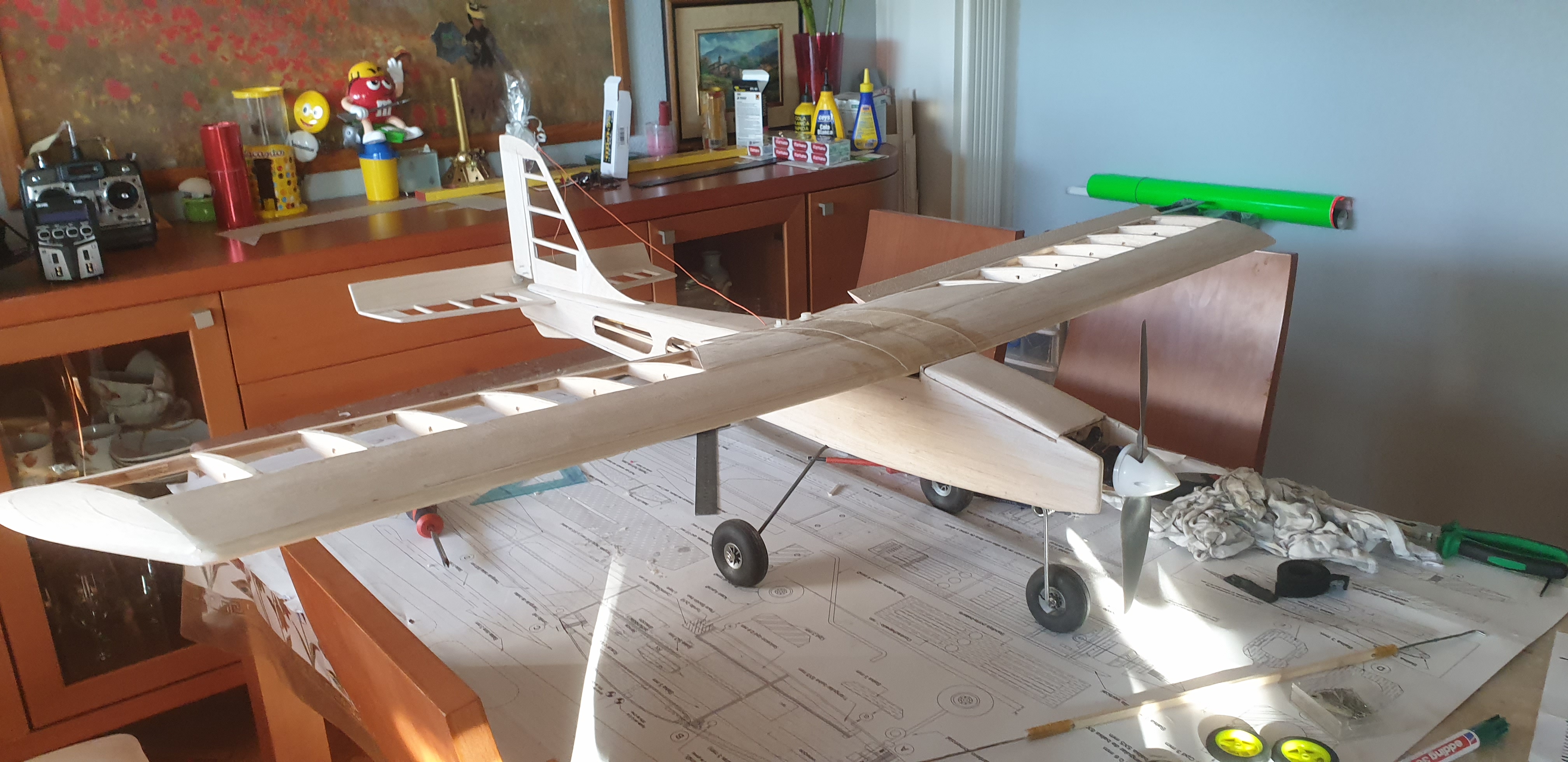

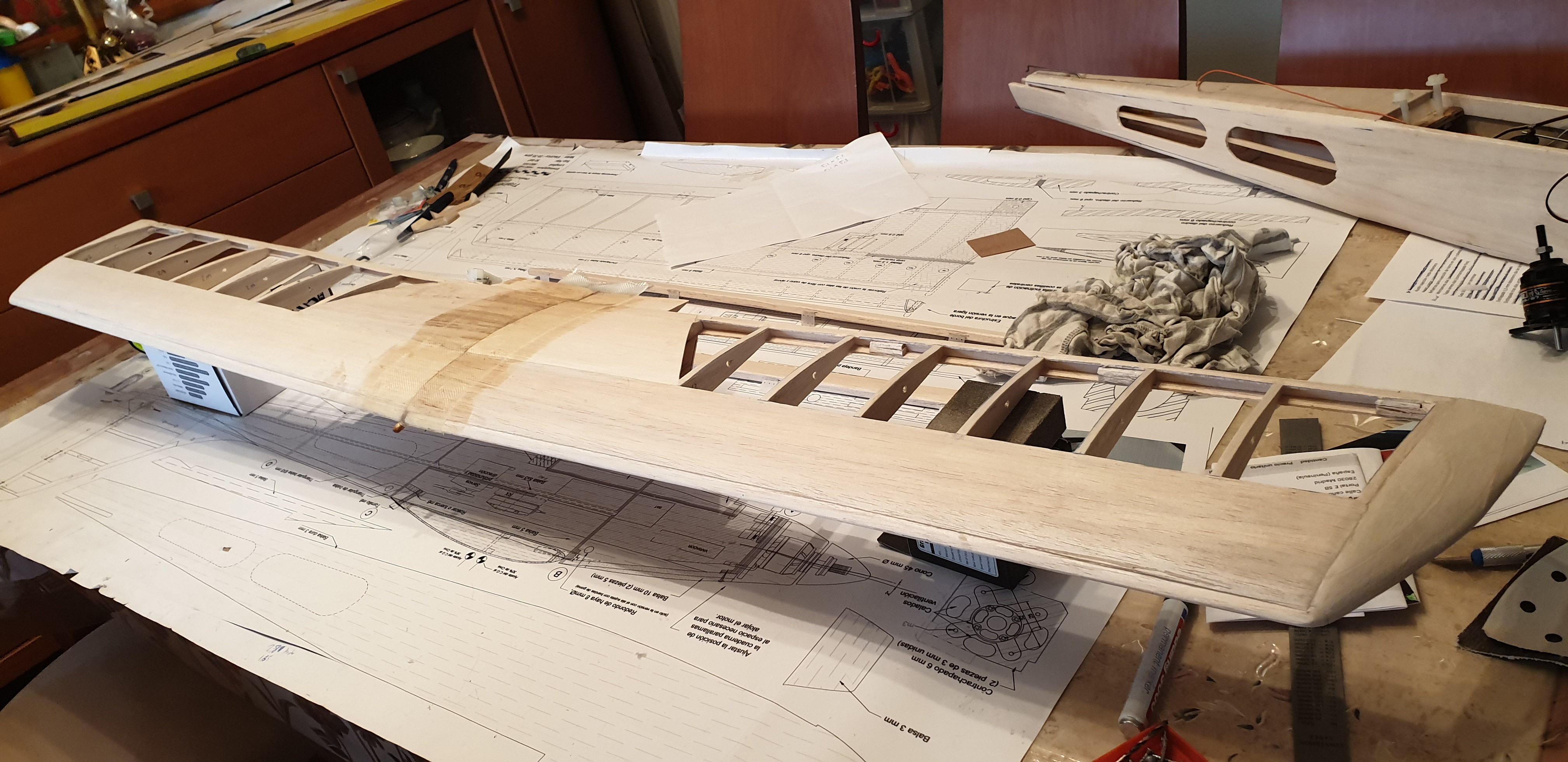

Hola amigos (y maestros). Por fin me ha llegado el material que necesitaba para continuar y he podido darle un empujón al tema.
Os pongo unas fotos de mis avances por si alguien ve alguna metedura de pata que pueda arreglar (seguro que las hay)
Mi alineados de fuselajes (casero):
El ala (pendiente de enfibrarla y algún retoque):
Pues hasta aquí he llegado. Mi avión hoy:
Tengo algunas dudas a partir de aquí, pero voy a ordenar mis ideas y las pondré todas juntas en un proximo post.
Gracias a todos

Muy bien, le falta aun un rato de trabajo en el taller pero va muy bien encaminado.
Un detalle, es bueno reconocer los errores y en mi caso confieso que el diseño de la deriva tiene un error que no se porque no corregí en su momento, el borde de ataque de la deriva requiere un poco mas de superficie de contacto con la pieza que une la deriva al fuselaje, queda algo débil y podría romperse. Chanito lo ha corregido siguiendo el ejemplo de Raúl.

Genial Francisco, pinta pero que muy bien tu construcción, ya casi está listo el "hermano" de mi TMA :D :D :D :D , yo ando liado con el Oracover que en sitios me queda bien y en otros no tanto y además no me va a llegar a cubrir todo, todo son problemas :? :? :? , pero seguiremos adelante, a ver si esta tarde puedo hacer alguna foto decente que no os asuste mucho.
Veo que igual que yo has enchapado el ala por la parte superior hasta cubrir el listón trasero del ala, no debía ser así, pero supongo que al igual que yo pusiste cap stricks en todas las costillas :shock: :shock: :shock: siento haber sido una mala influencia para ti.
No, yo no puse cap stricks en todas las costillas, en mi caso es otro problema. Nose aprecia en las fotos (de hecho ese era el proposito) pero entre la semiala izquierda y la derecha hay unos milimetros de diferencia. Lo he corregido alargando el borde de salida del lado corto, es muy poco (2 mm) pero en la junta se notaba mucho. solucion? Enchapado hasta el final. Y defecto disimulado! Soy el rey de las chapuzas, jajaja

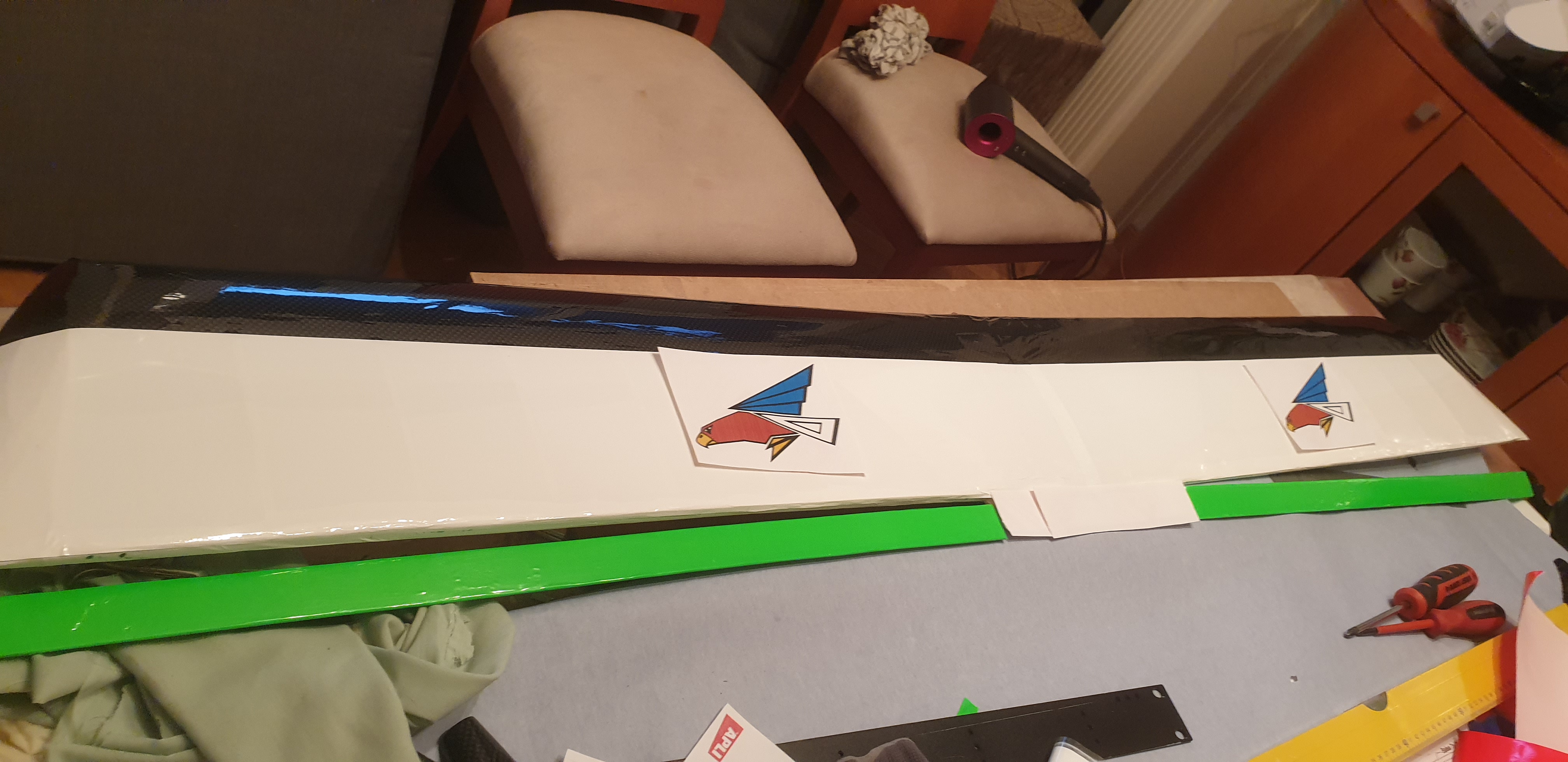

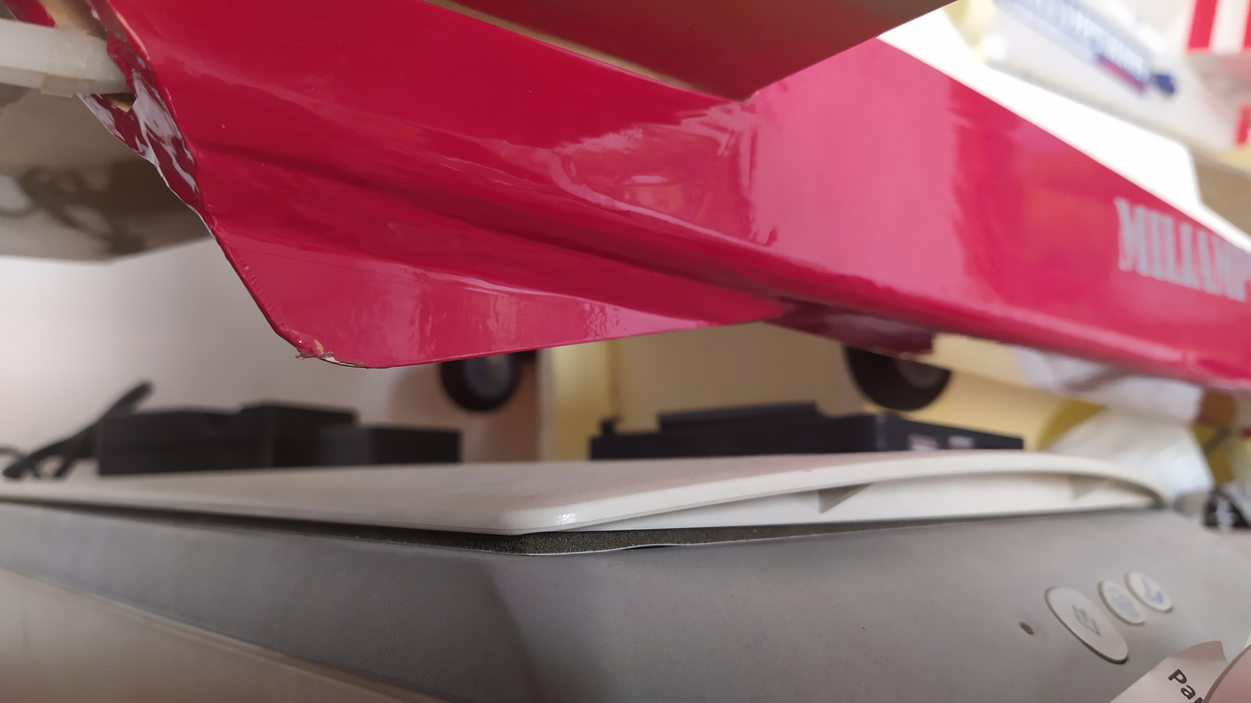

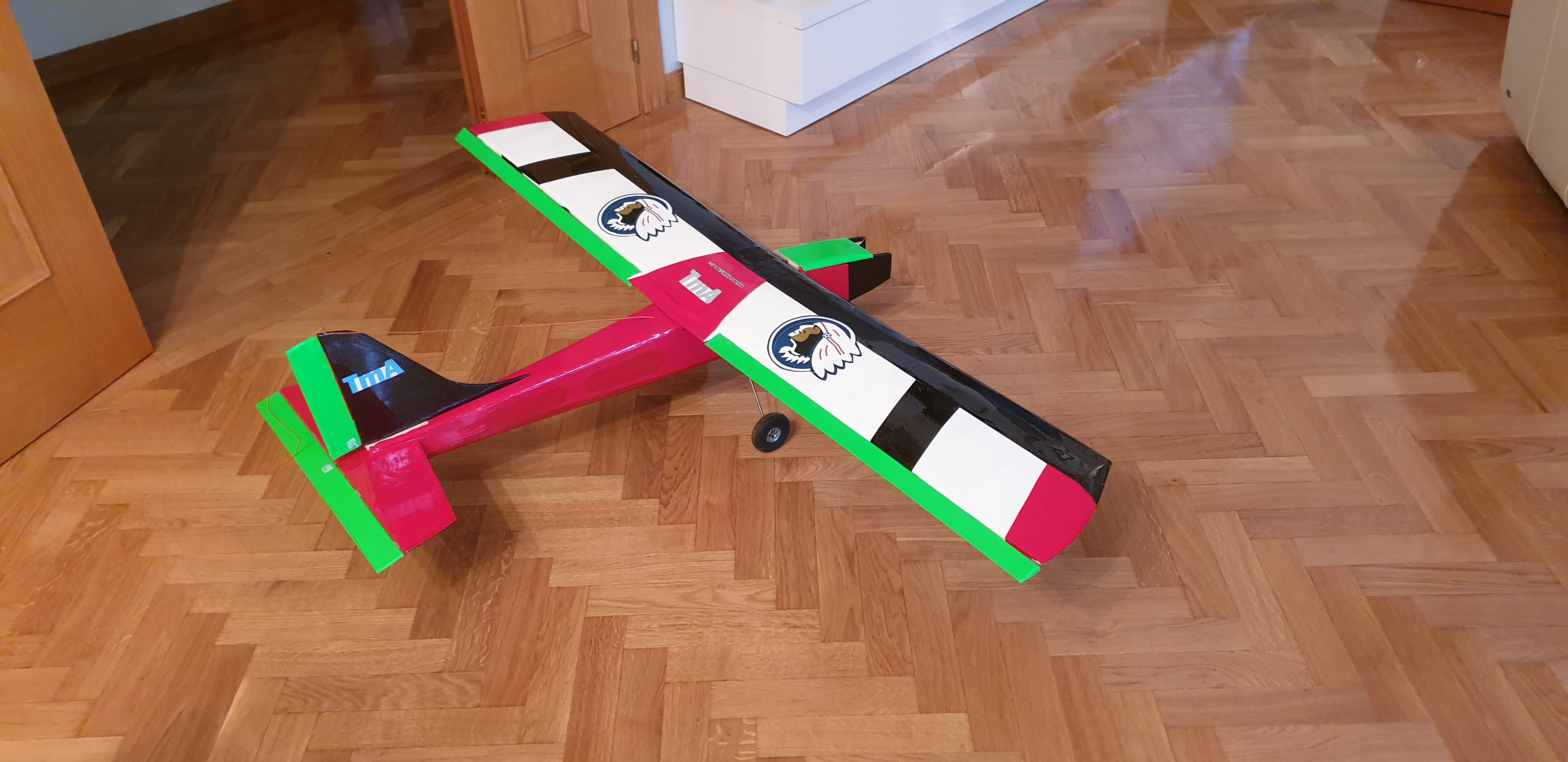

Un par de fotos de no mucha calidad, se me está atravesando el oracover, la plancha no da una temperatura constante o soy muy malo, pero no me rindo.
#1406287
no siempre es fácil lo de poner en condiciones el termoretractil. no desesperes. algunas arrugas se arreglan dando una pasada con un secador de pelo a una distancia prudencial. muy chulo el emblema del águila.

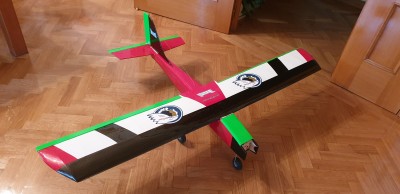

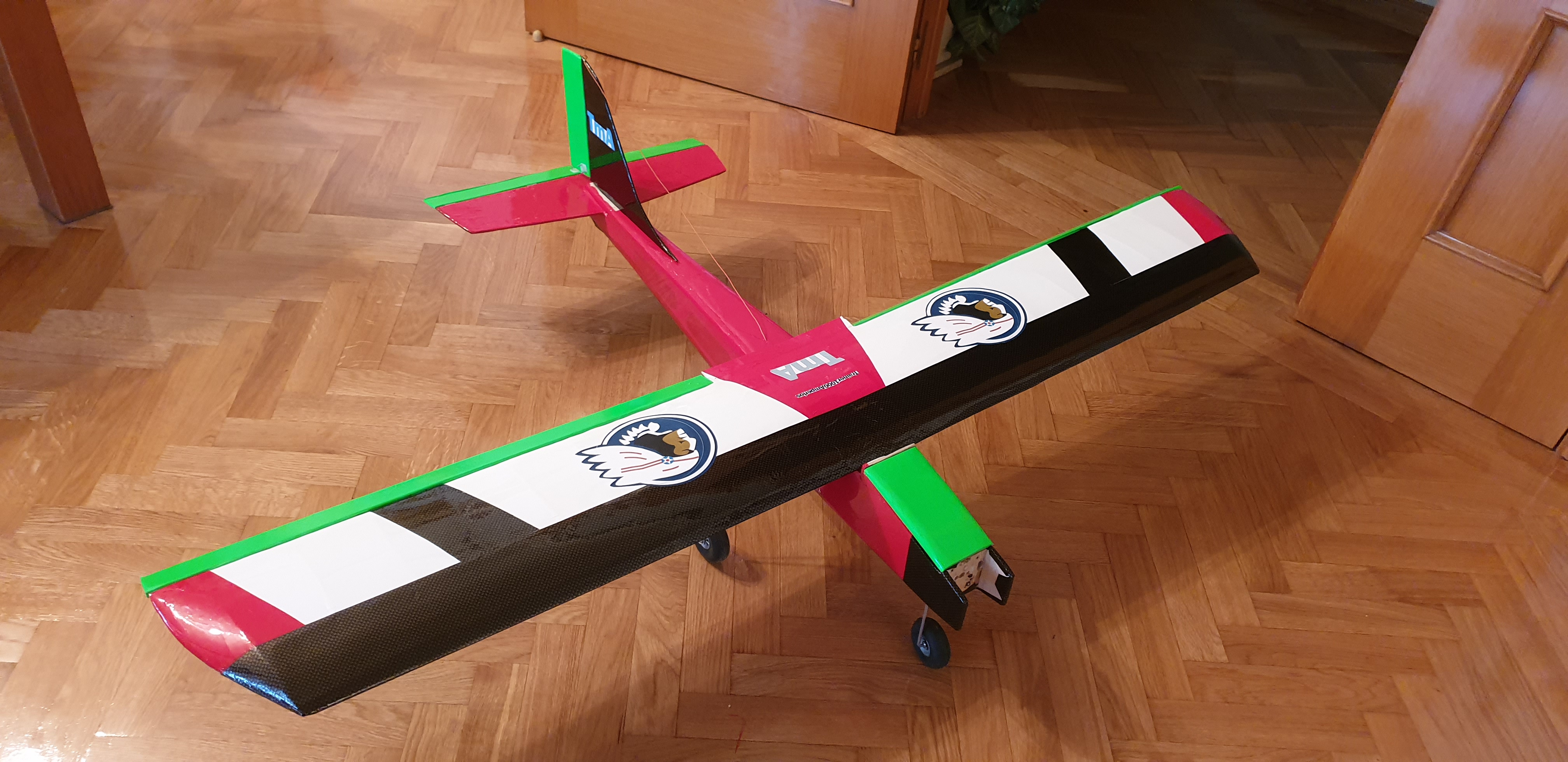

Bueno amigos, pues ya casi casi está listo el bebé de los TMA, gracias a todos por vuestro apoyo y vuestros consejos, seguiré afinando todo para el gran momento del bautismo, que quien sabe cuando será, prepárate amigo Sixto que iré a darte la lata al club.
#1406392
Gracias, al final se dió mejor de lo que pensaba, no es una obra de arte pero al final ya le iba cogiendo el tranquillo, el próximo saldrá mejor, espero.
Por TIO JUAN
#1406396
Felicidades Chanito, ...Bien Colorido si señor, para no perder lo de Vista :idea:
