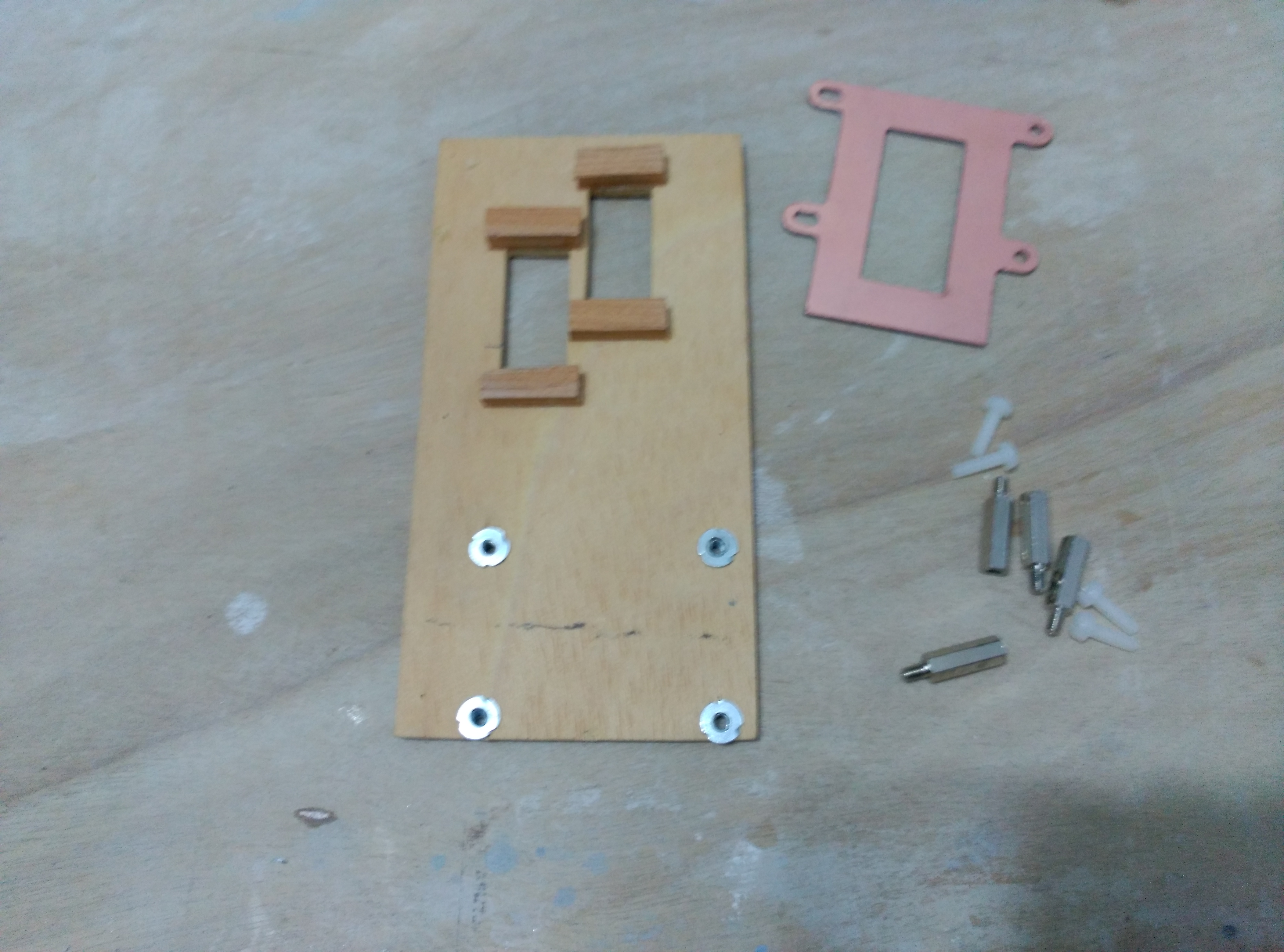

Hola a todos de nuevo:
Seguimos con el montaje del fuselaje.
Una vez seco este.

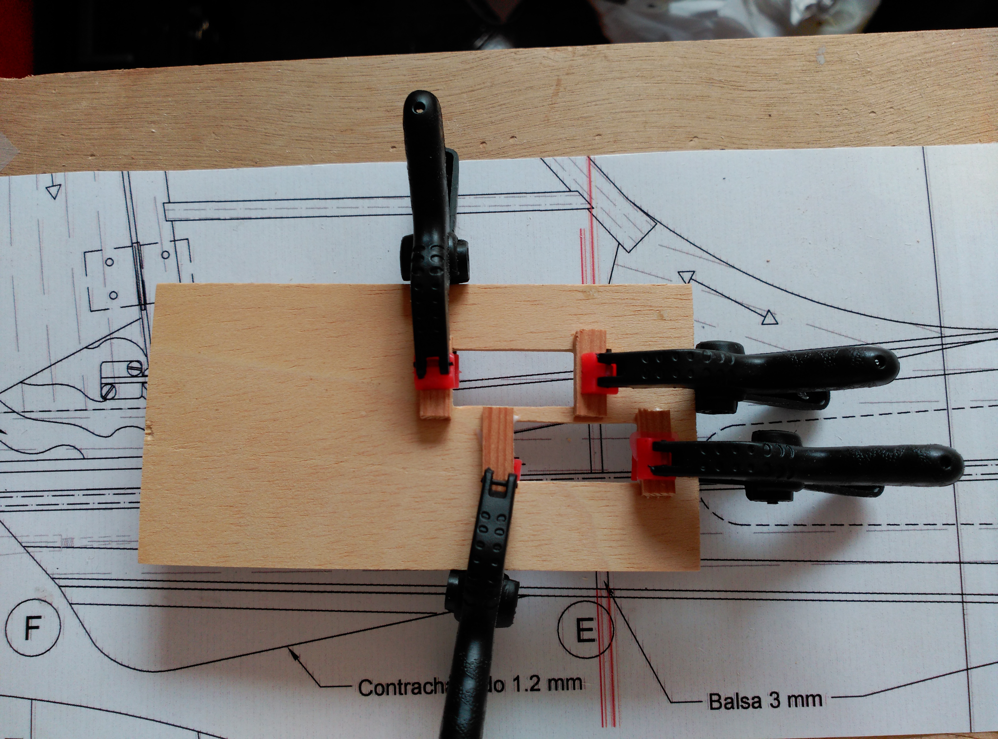

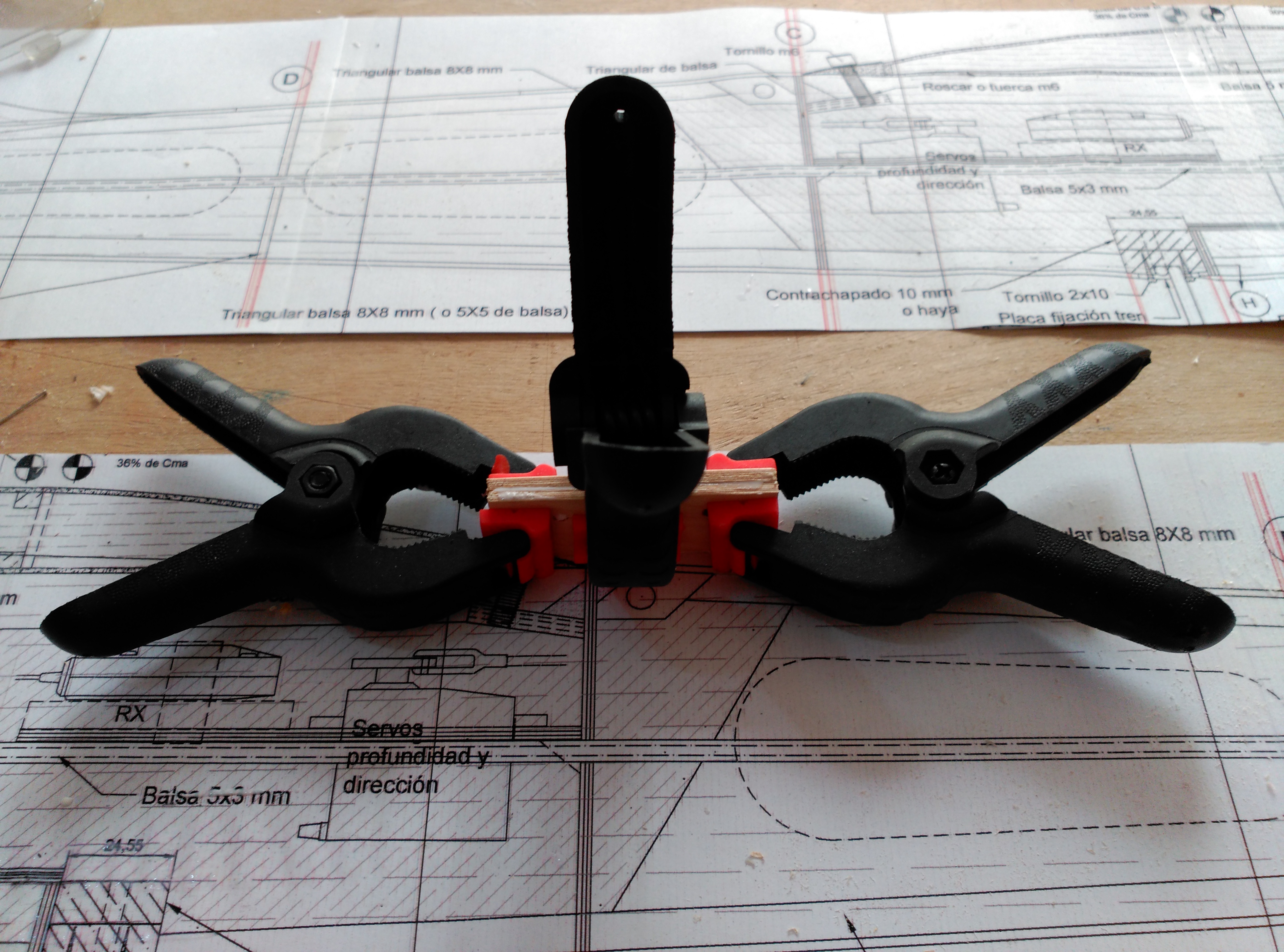

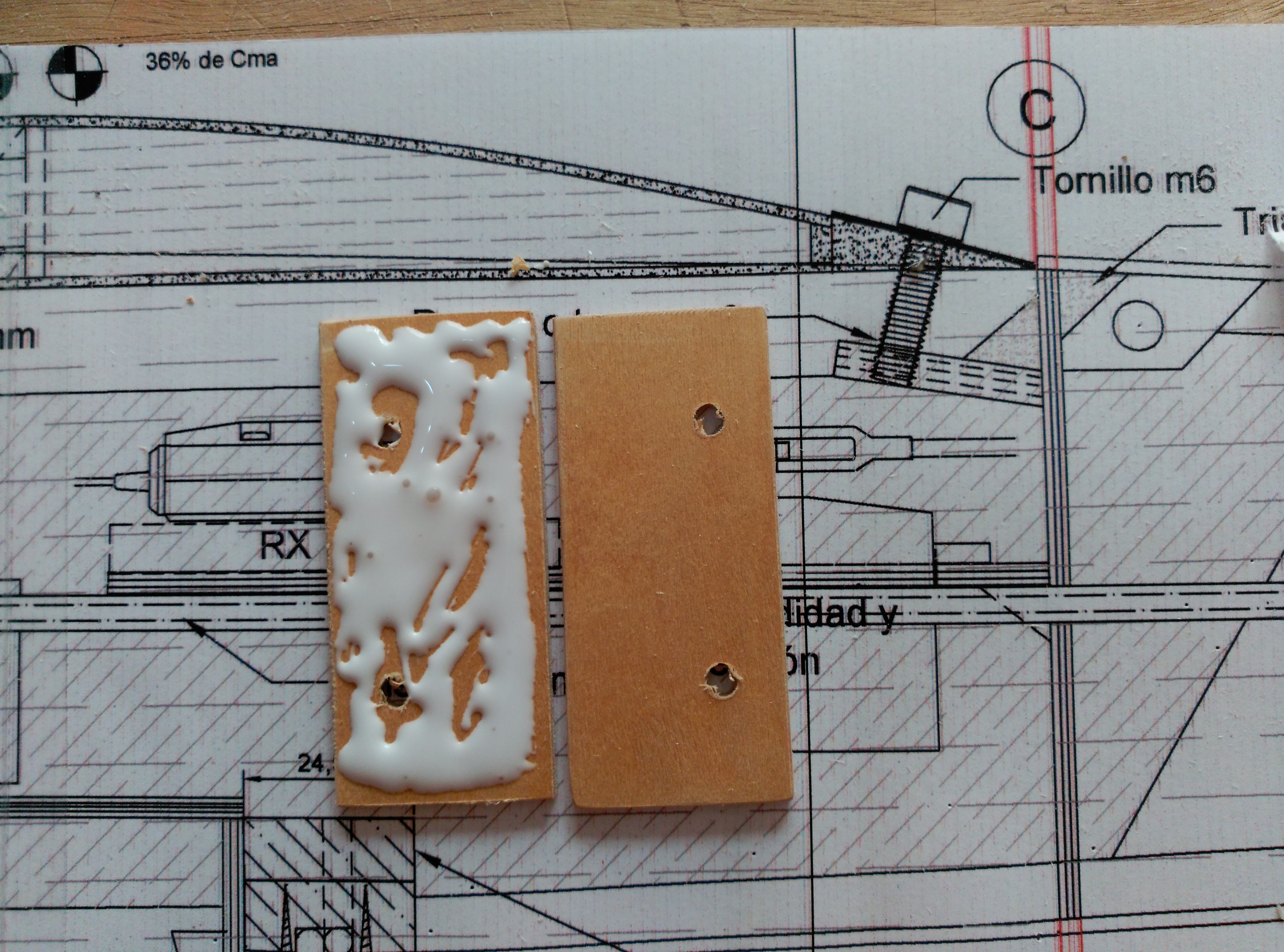

Vamos a pegar las dos piezas de contrachapado de 3 mm donde se alojarán las tuercas autoempotrables para la fijación de las alas.

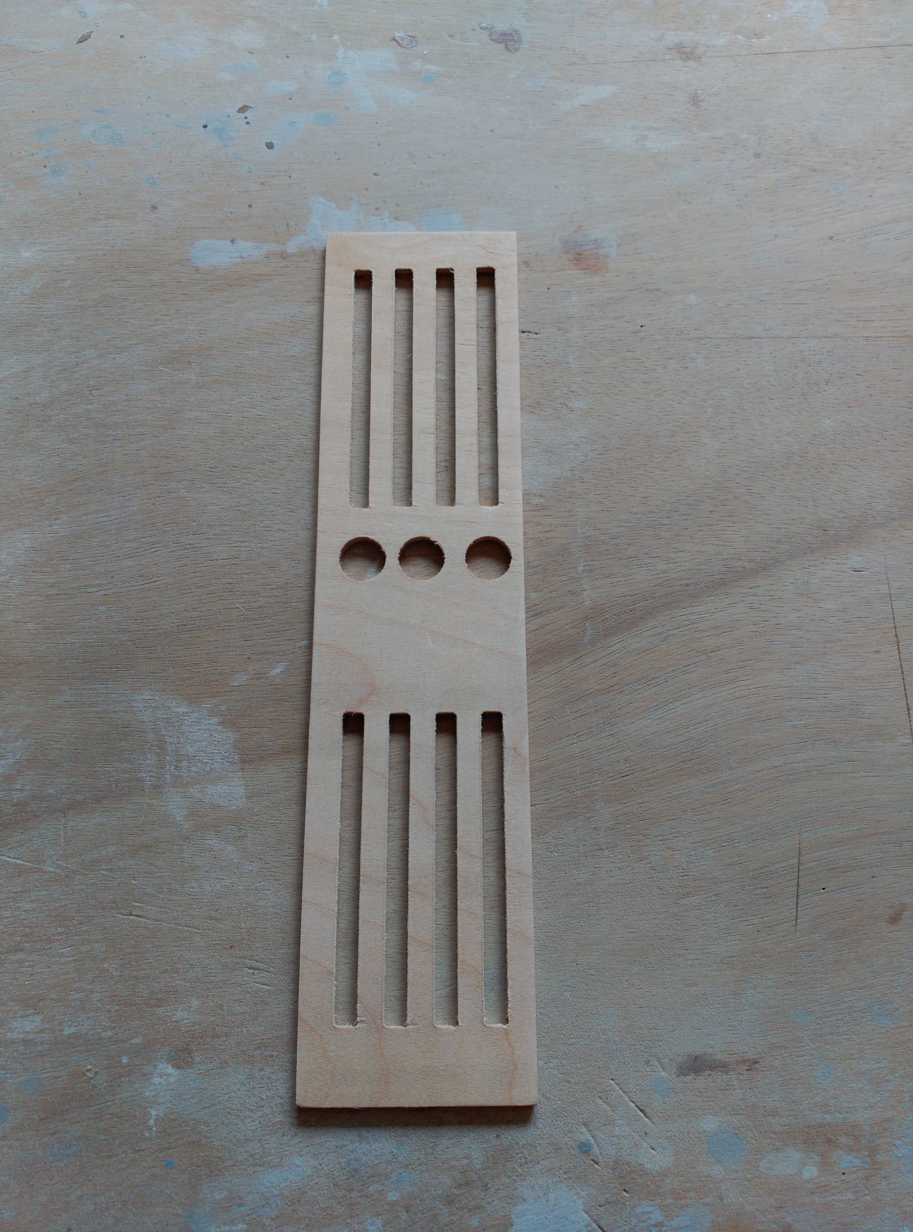

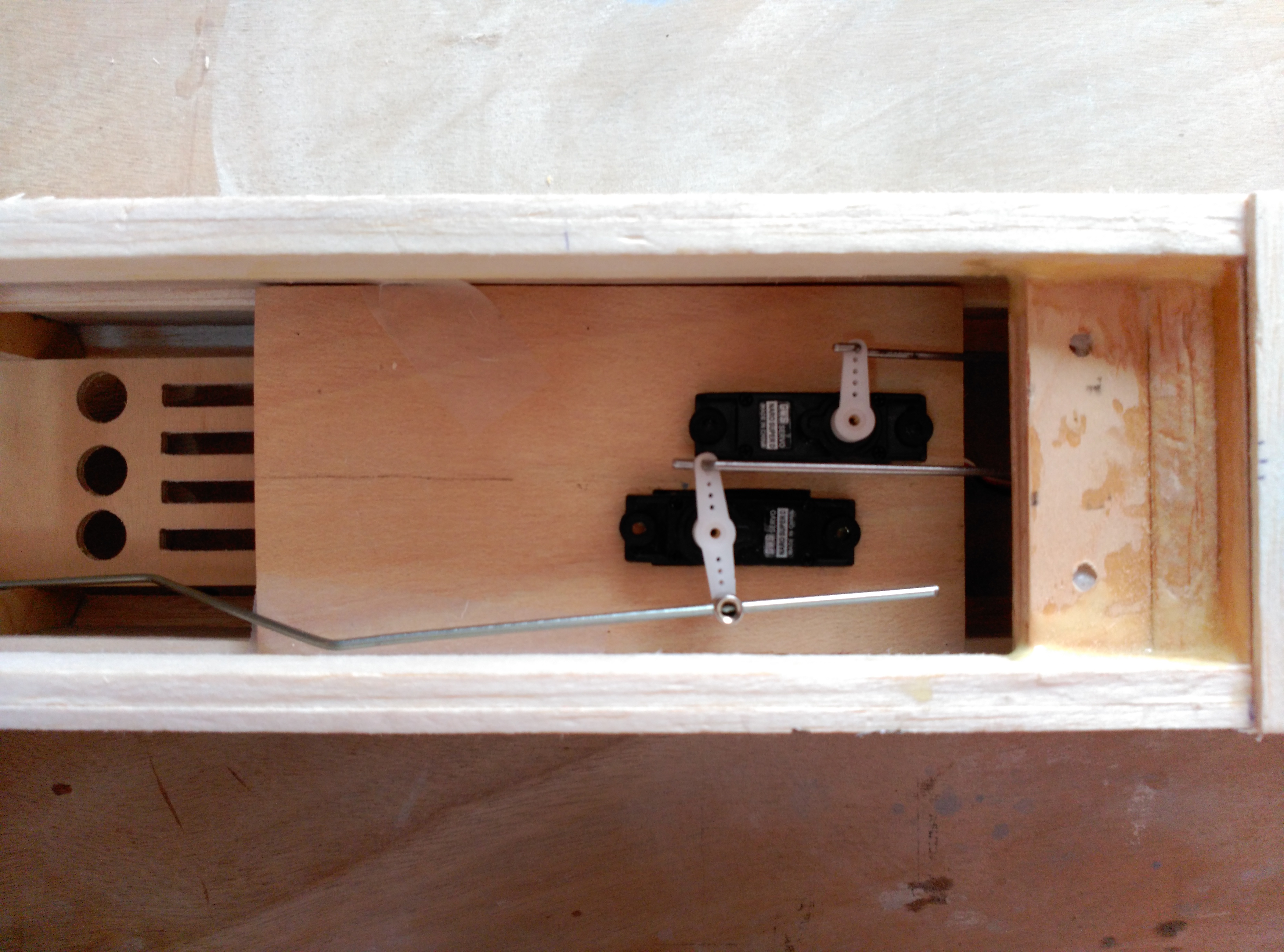

Y los refuerzos de listón de pino en la bancada de servos que hemos realizado en contrachapado de marquetería.
Hacemos una prueba del tren delantero.

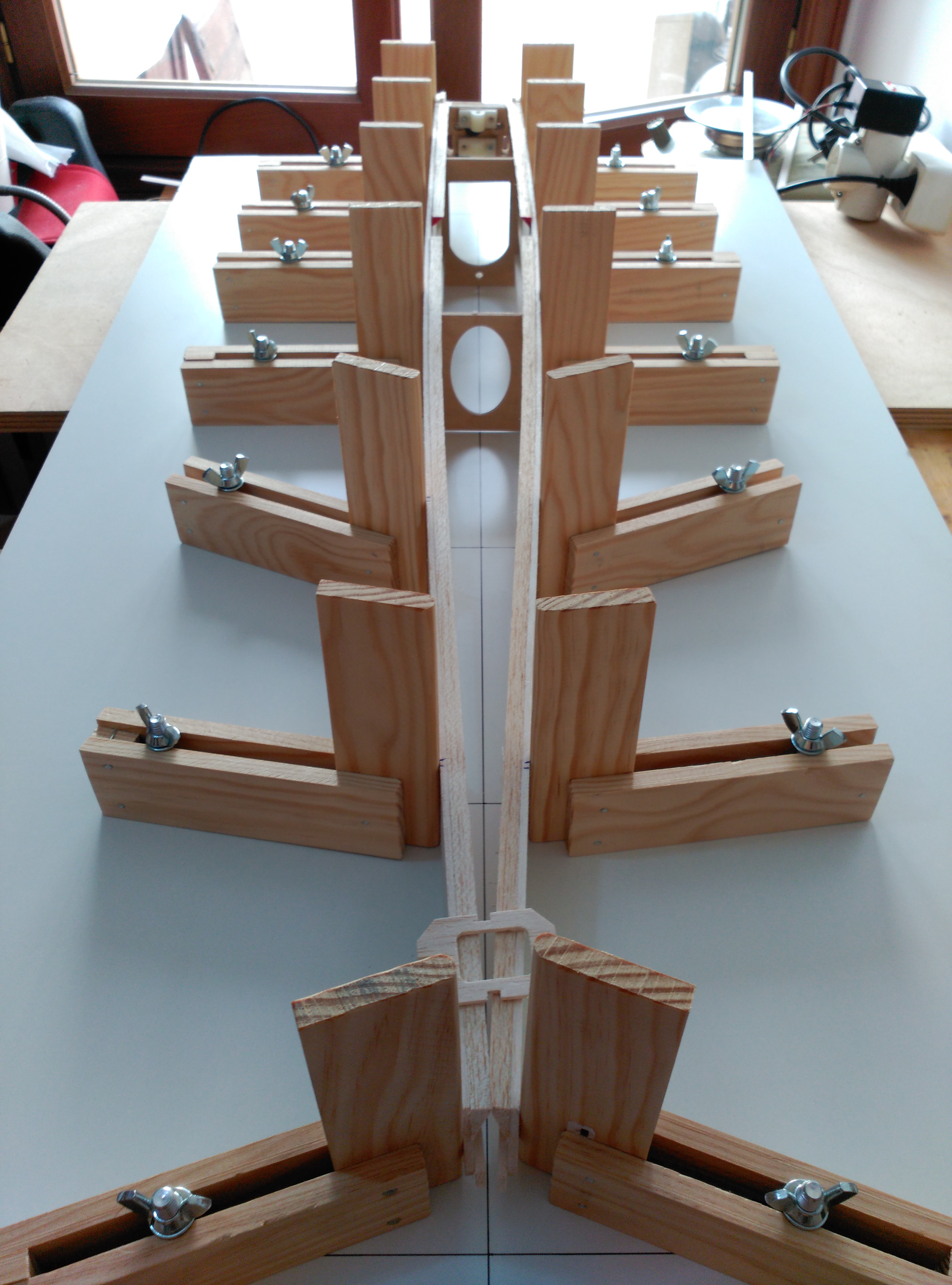

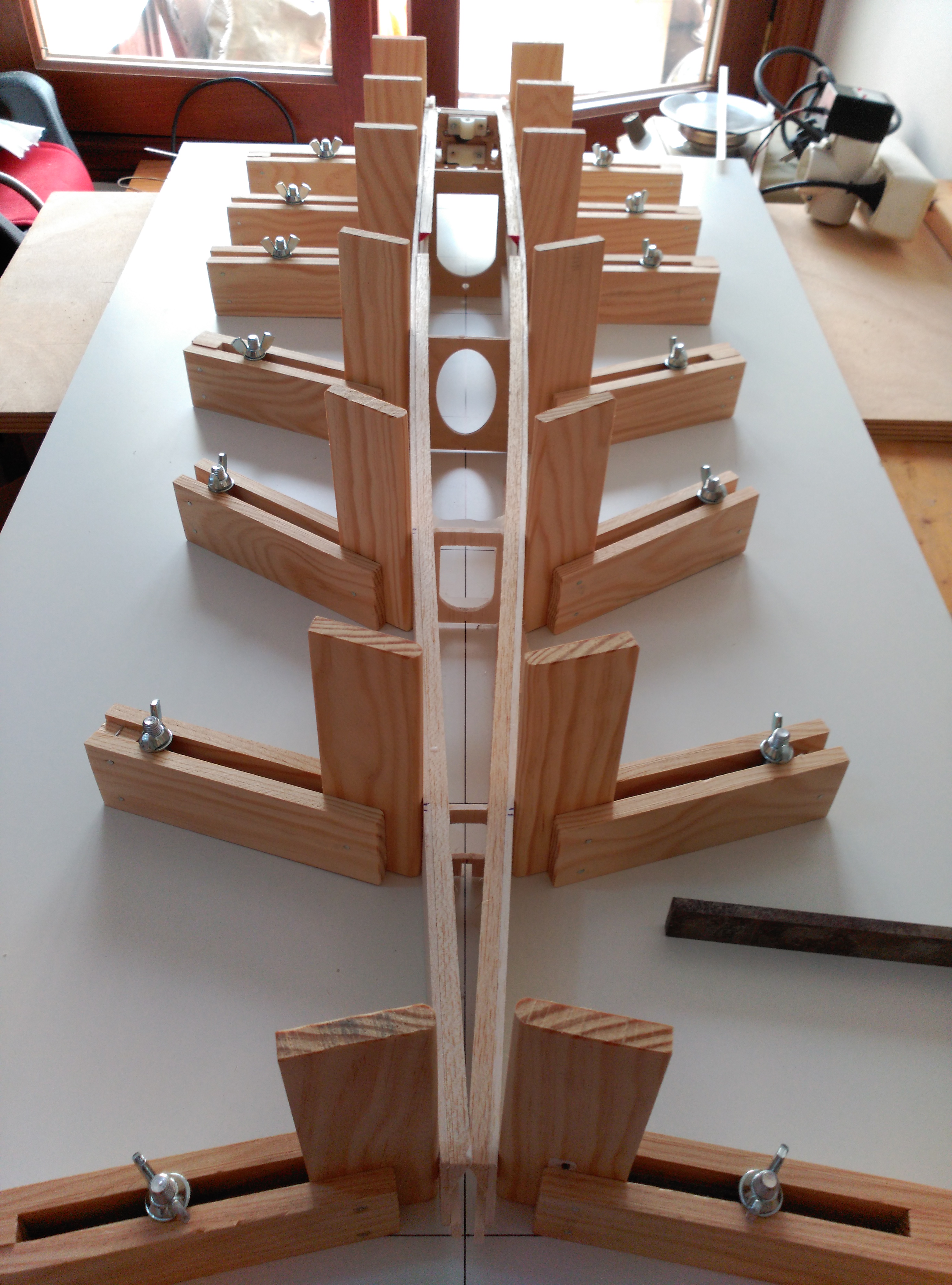

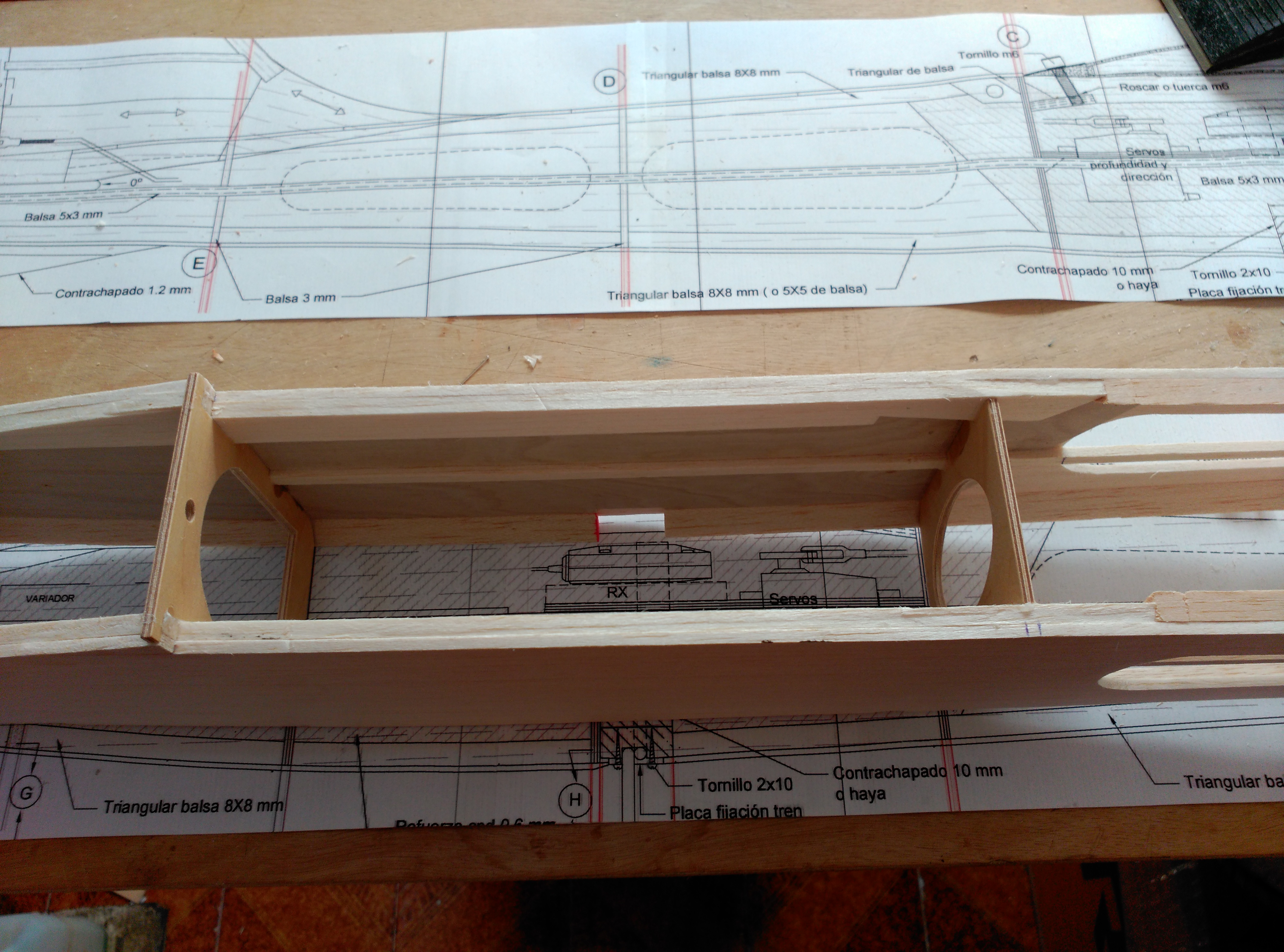

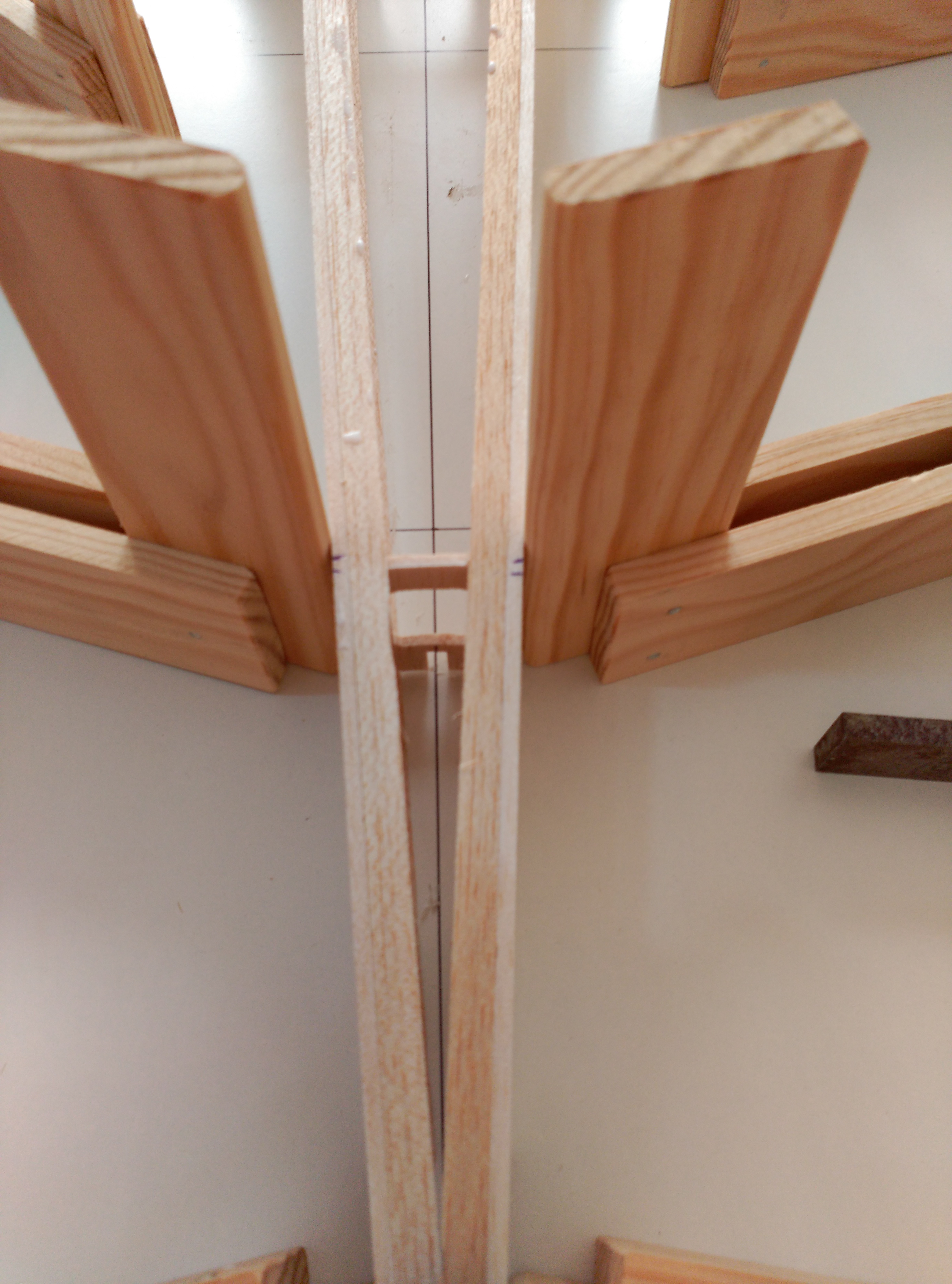

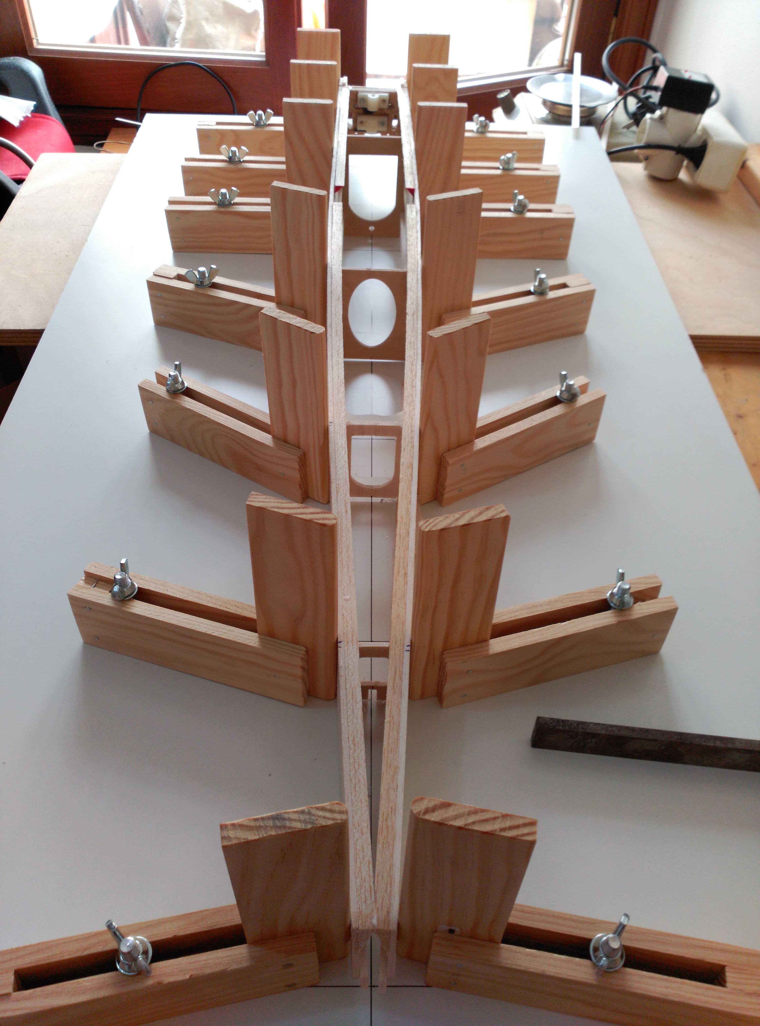

Verificado esto vamos a realizar el conformado del fuselaje, para ello emplearemos un alineador de fuselajes (tecnicas-construccion-f20/alineador-fus ... 54632.html)
Primeramente realizamos una prueba de alineación sin las cuadernas.
Posteriormente situamos las cuadernas en su ubicación.
Y procedemos a su pegado.

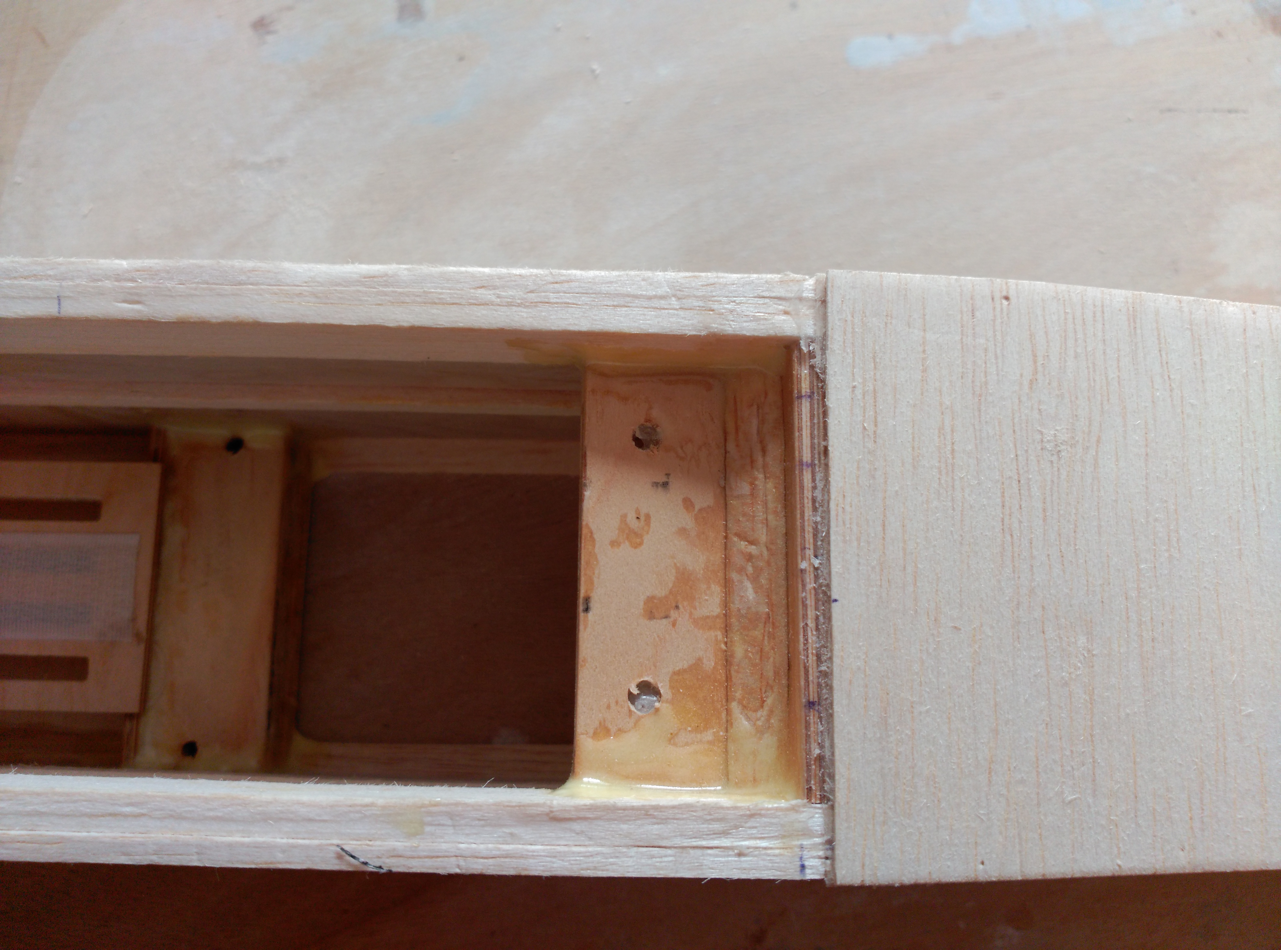

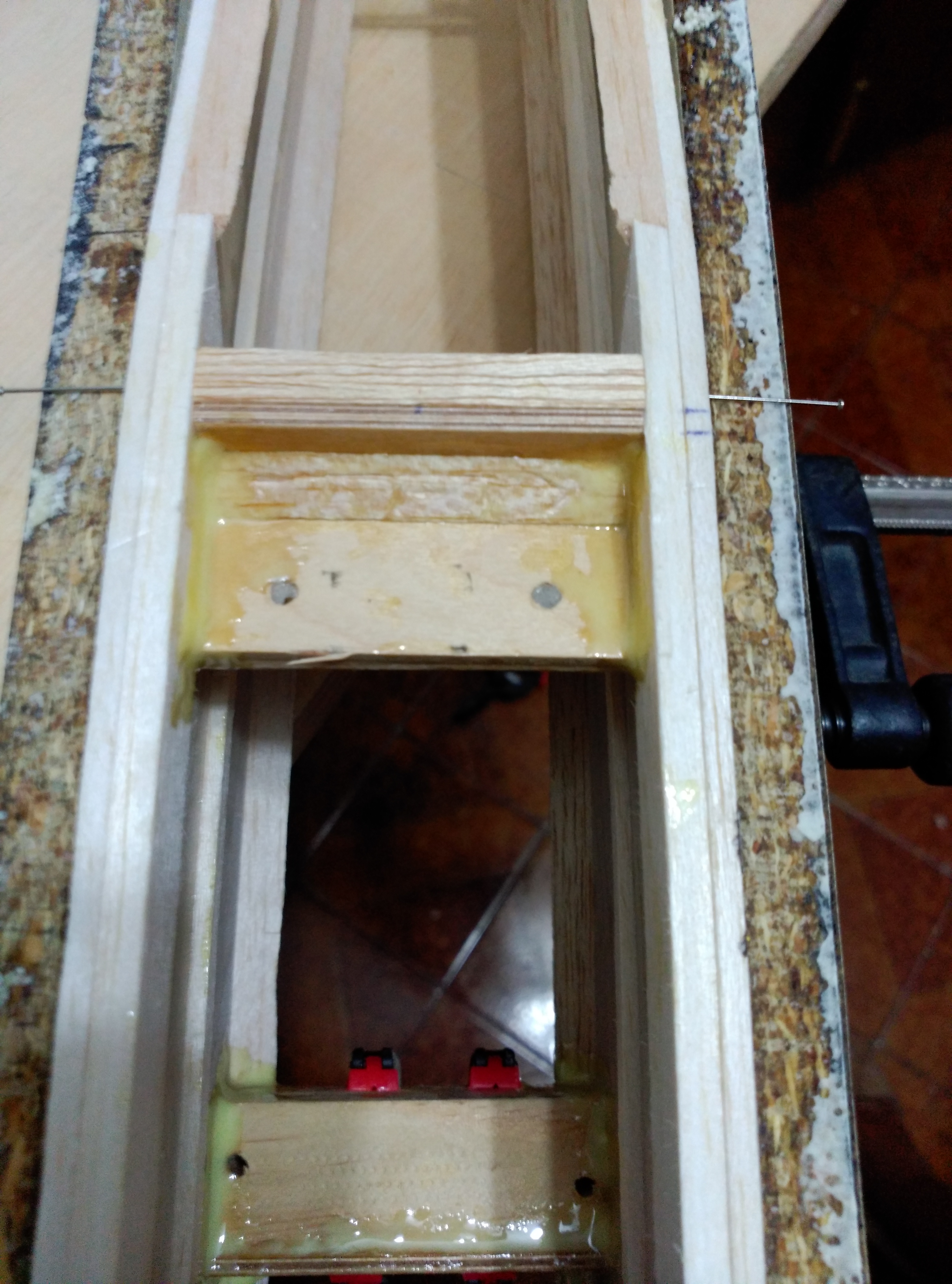

Una vez seca la conformación del fuselaje procedemos a pegar con epoxi la pieza de contrachapado para la fijación de las alas, sus refuerzos y la pieza de sujeción del tren.
El refuerzo del tetón del ala.
Y la pieza de balsa de apoyo de la bancada de la batería.

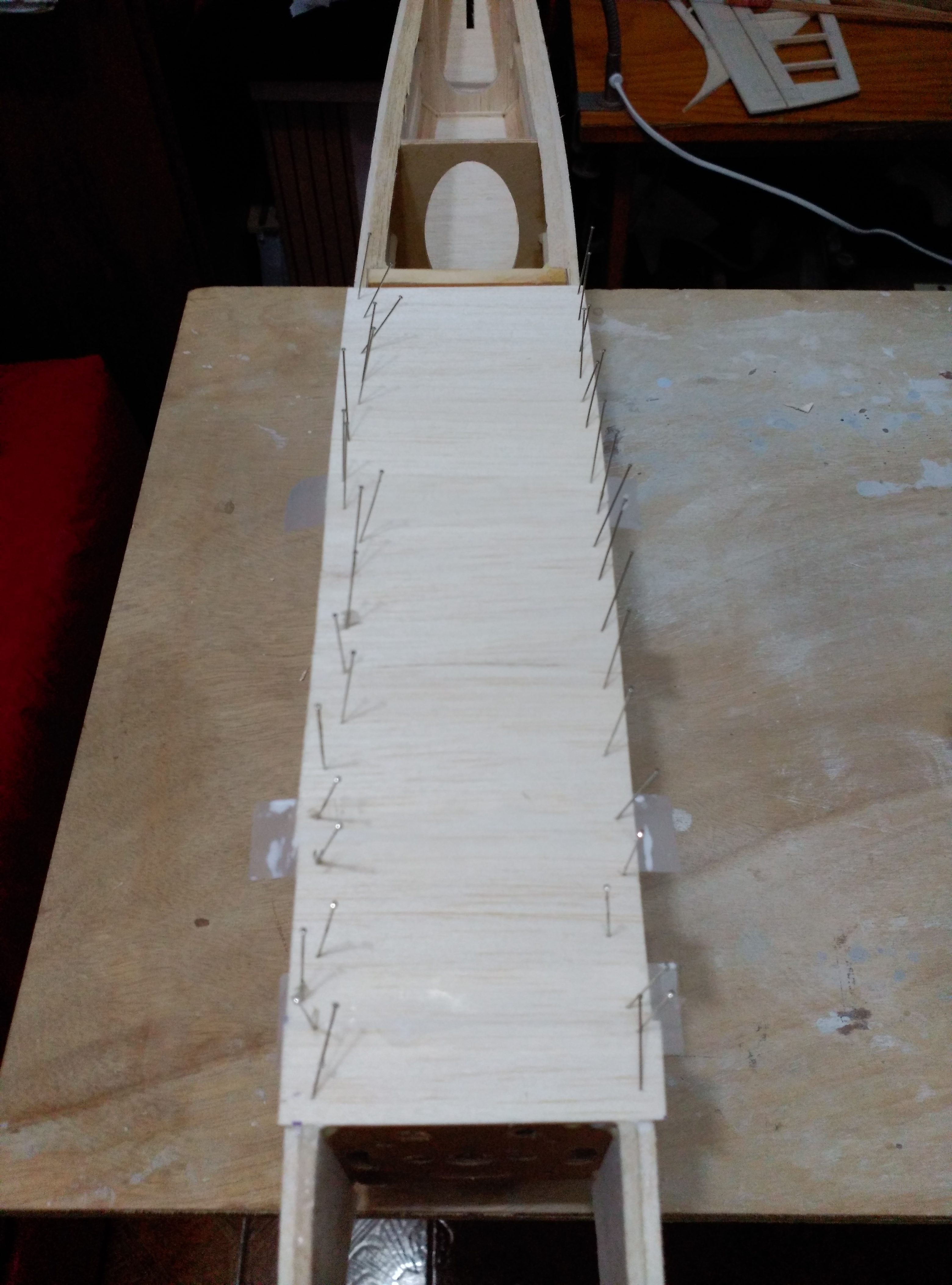

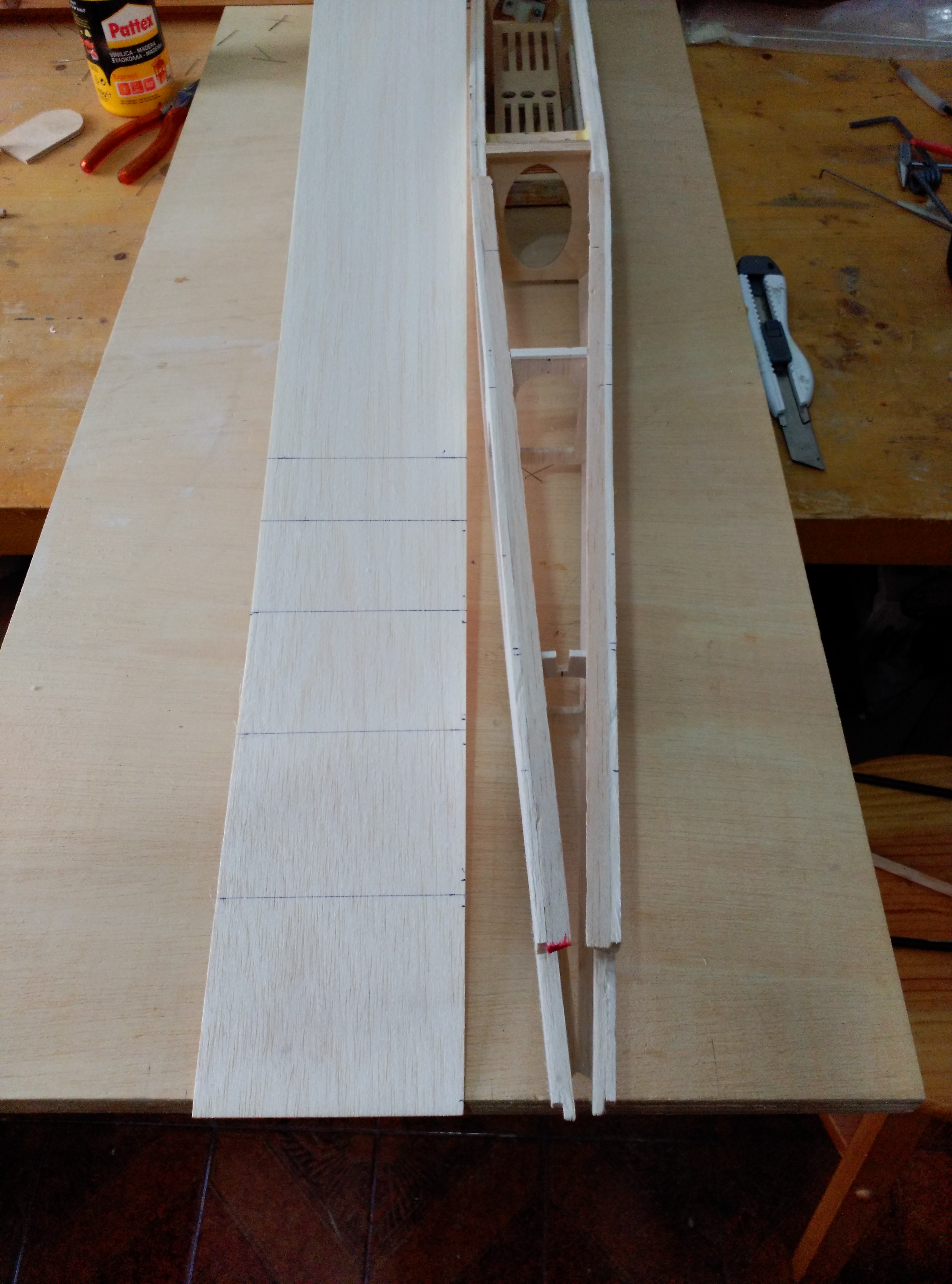

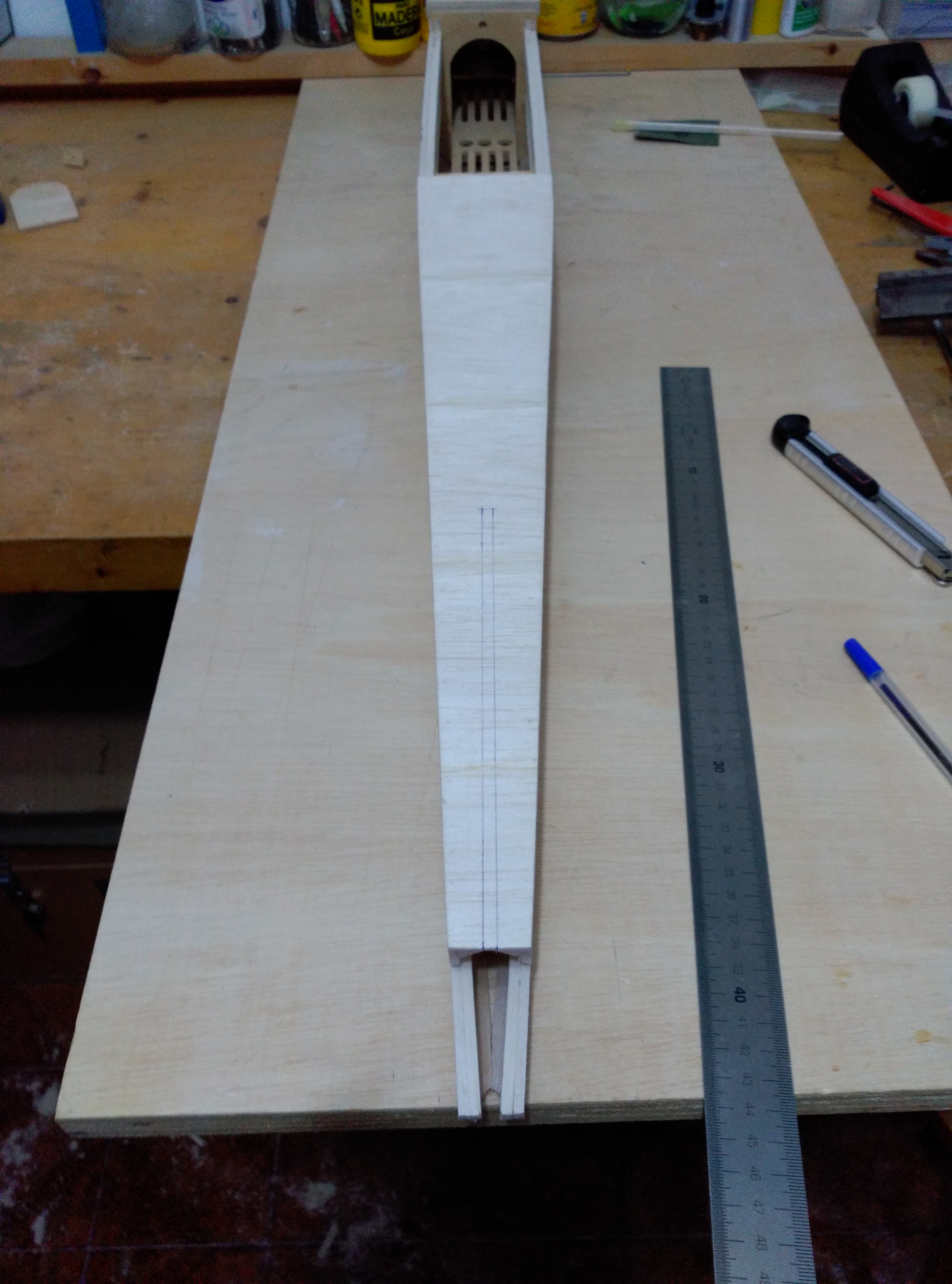

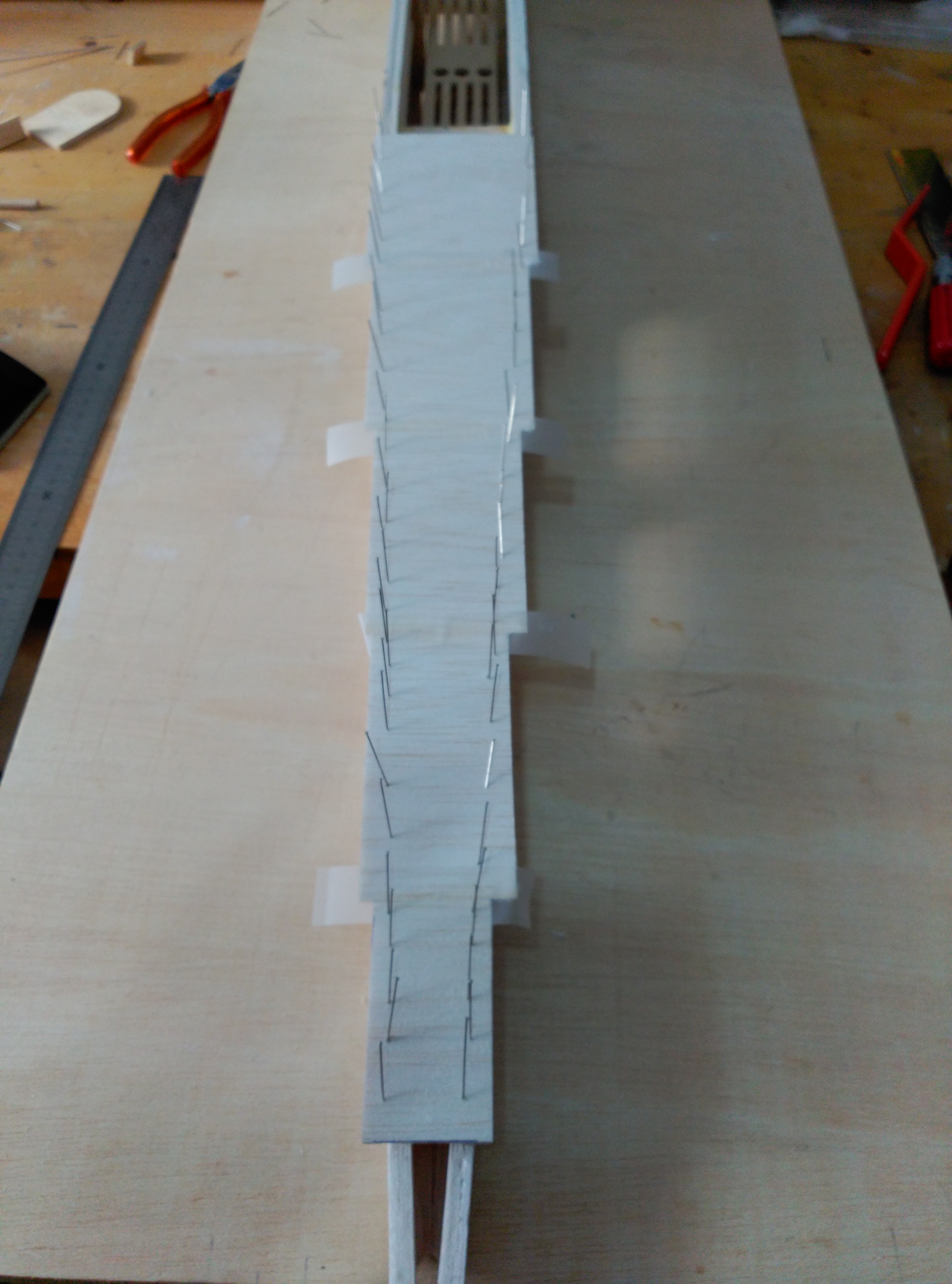

Una vez secas estas piezas podemos comenzar a realizar el enchapado del fuselaje.

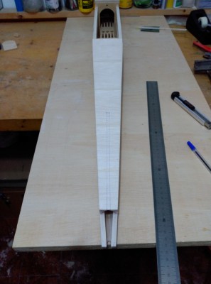

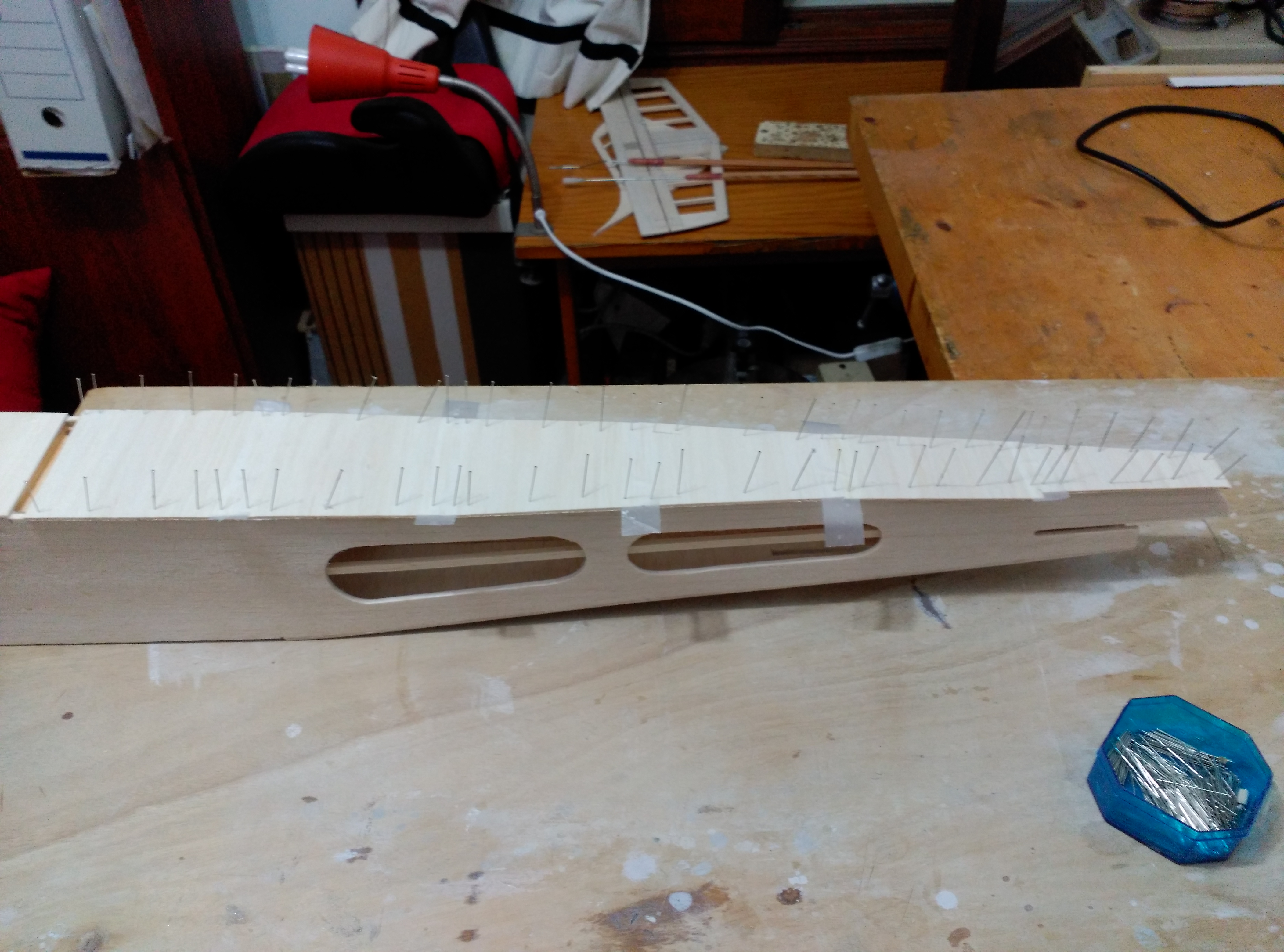

Comenzaremos por la parte superior.

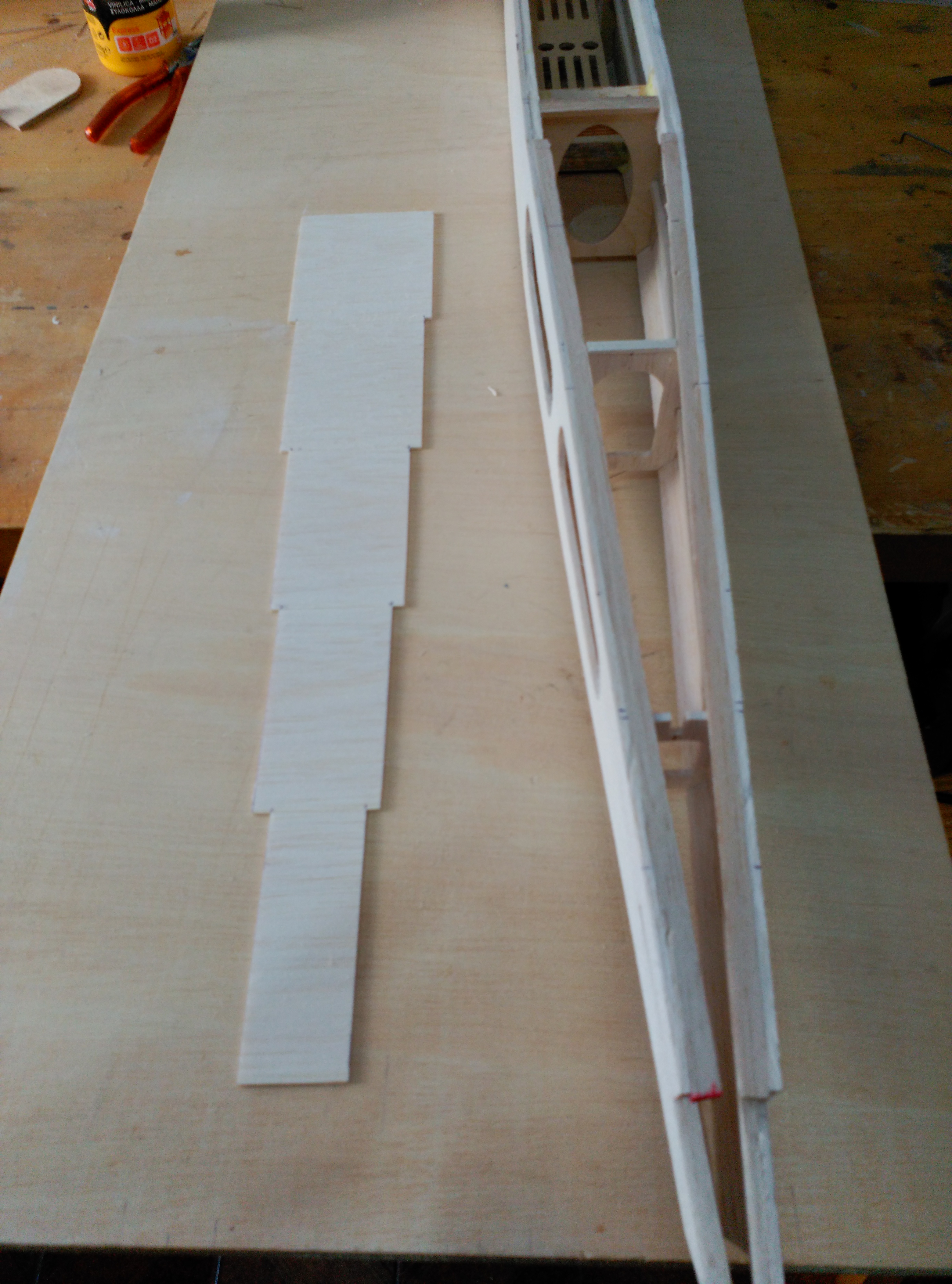

De una chapa de balsa de 2mm con la beta transversal realizamos el marcado y corte.
Con la ayuda de celo y alfileres procedemos a su pegado.
Cuando este bien seco, realizamos el lijado para ajustarlo a las paredes del fuselaje.

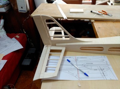

Marcamos con la regla y cortamos el hueco donde se alojará el timón de profundidad.

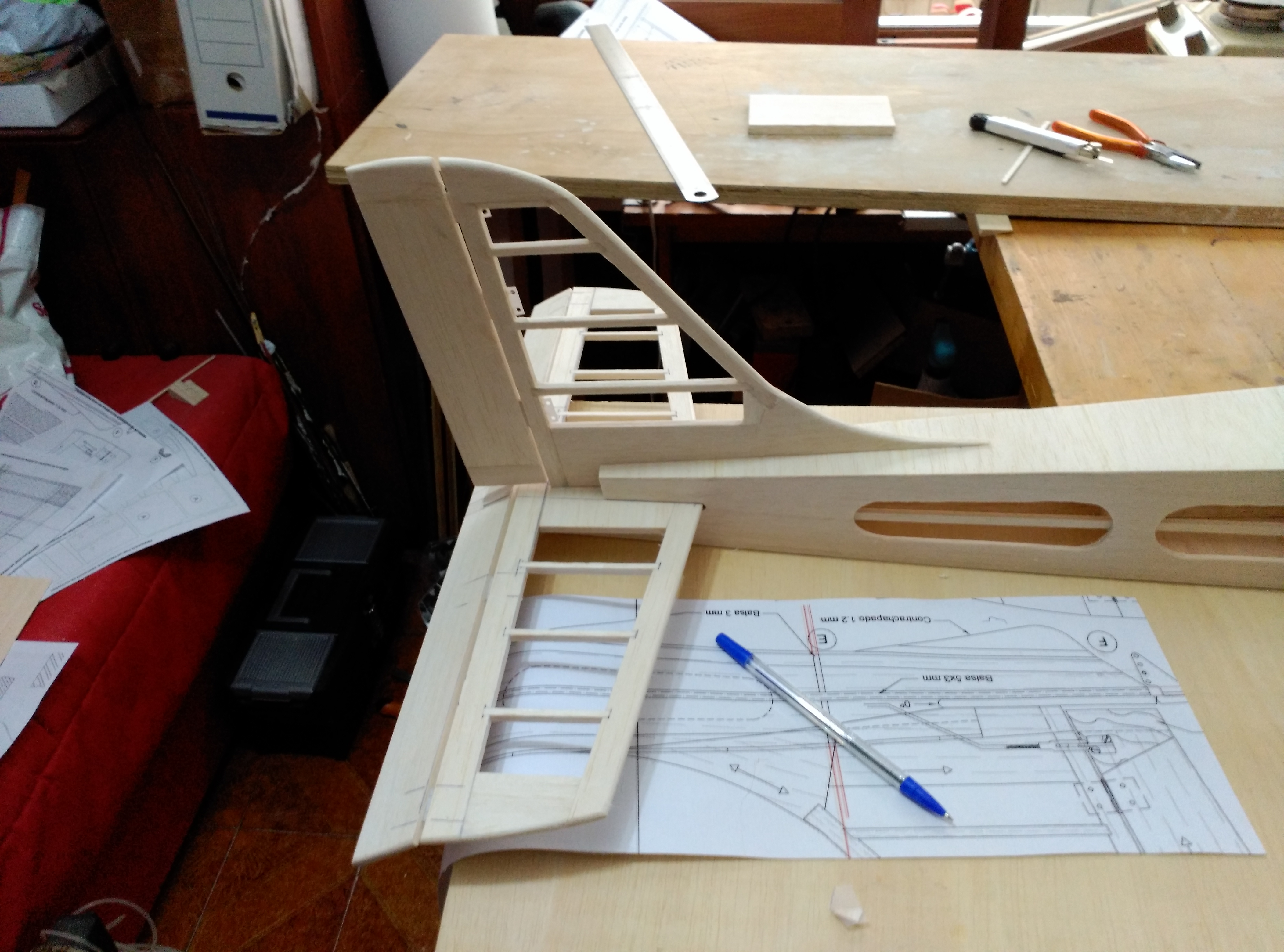

Realizamos una prueba de cómo ajustan los timones de dirección y profundidad al fuselaje que estamos construyendo.
¡Jo! queda chulo, bueno seguimos en breve.

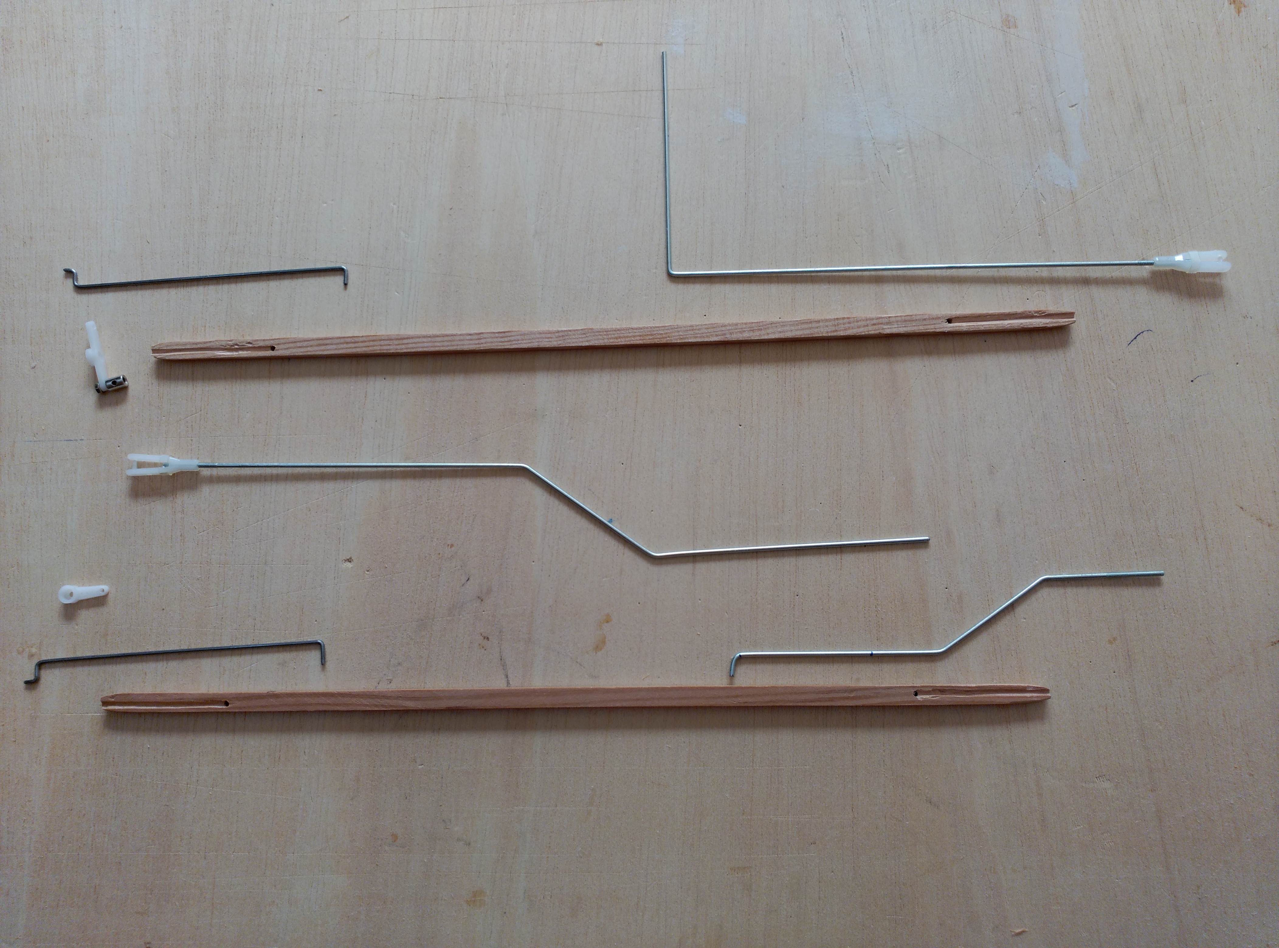

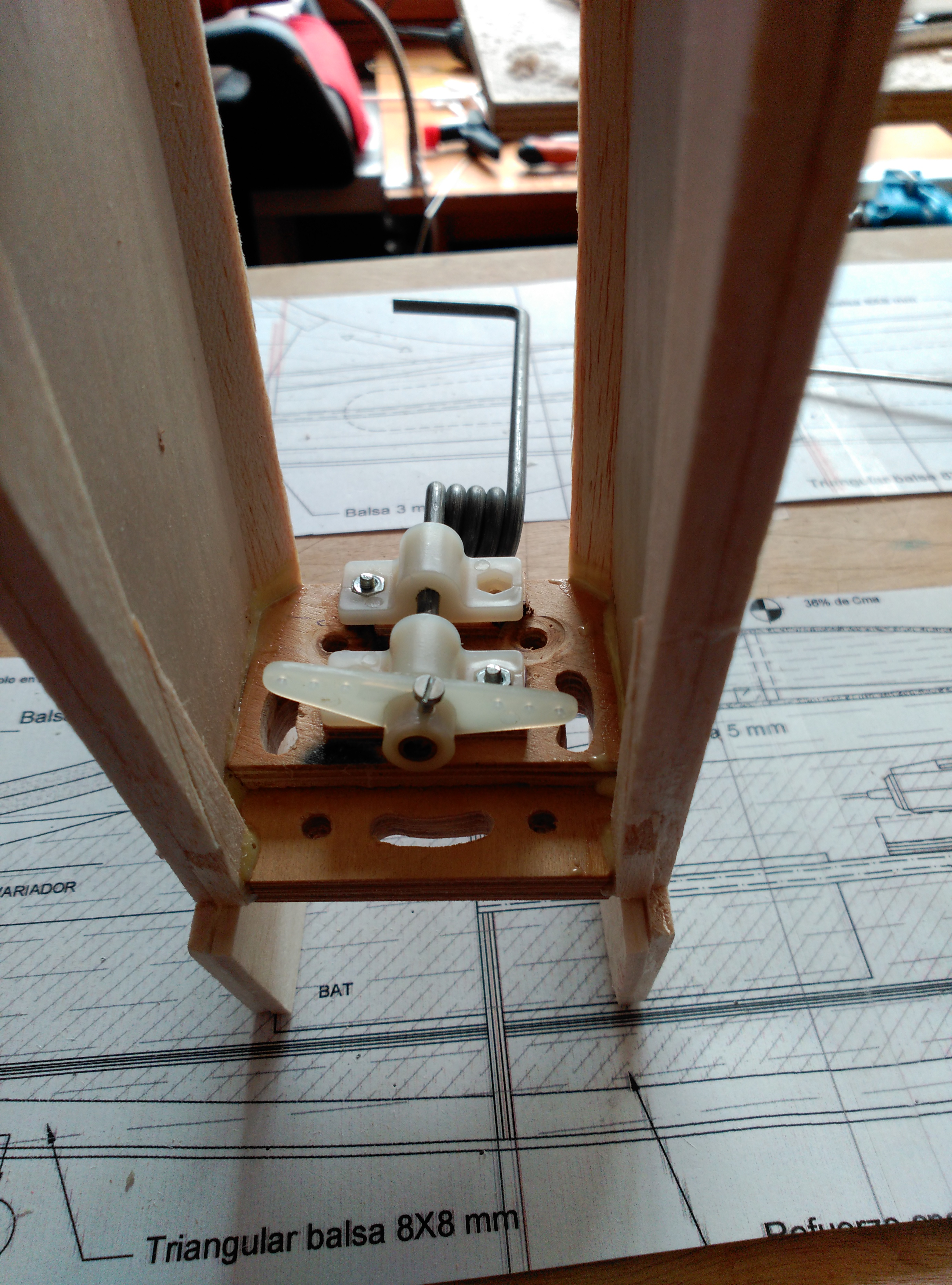

Hola a todos:
Gracias, Juanma por compartir tus impresiones sobre la satisfacción y sentimiento de realizar tú mismo un aeromodelo desde cero.

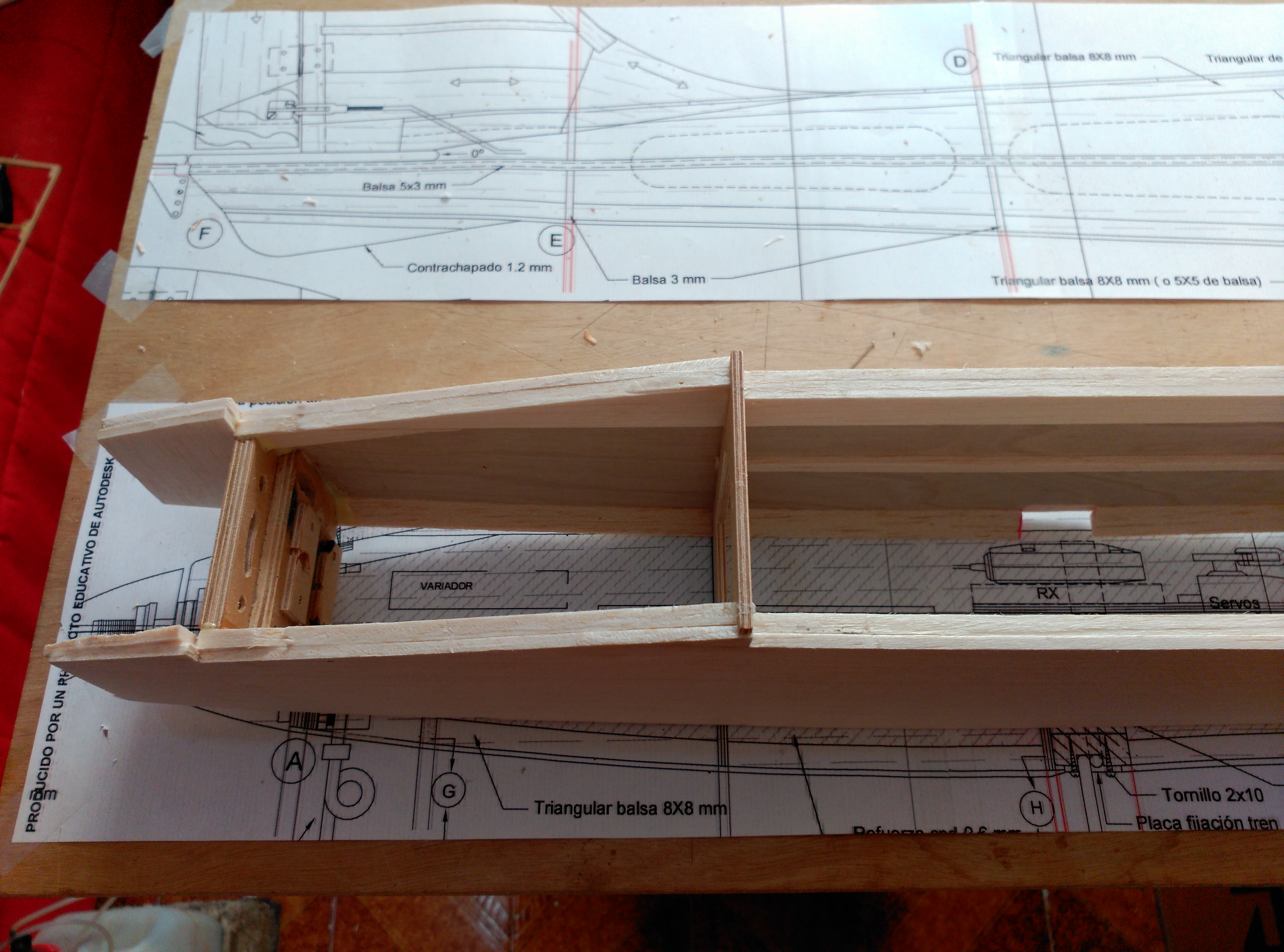

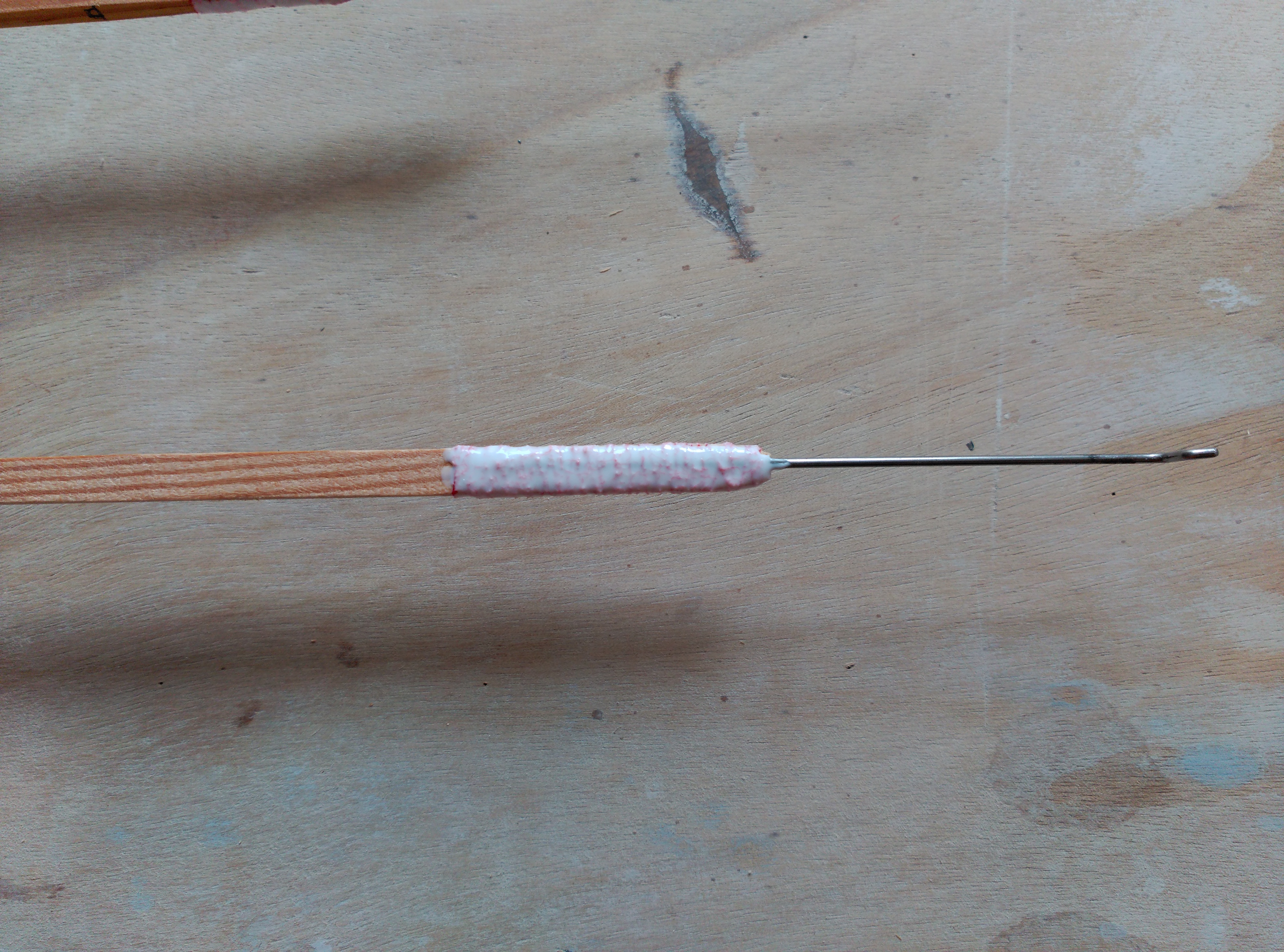

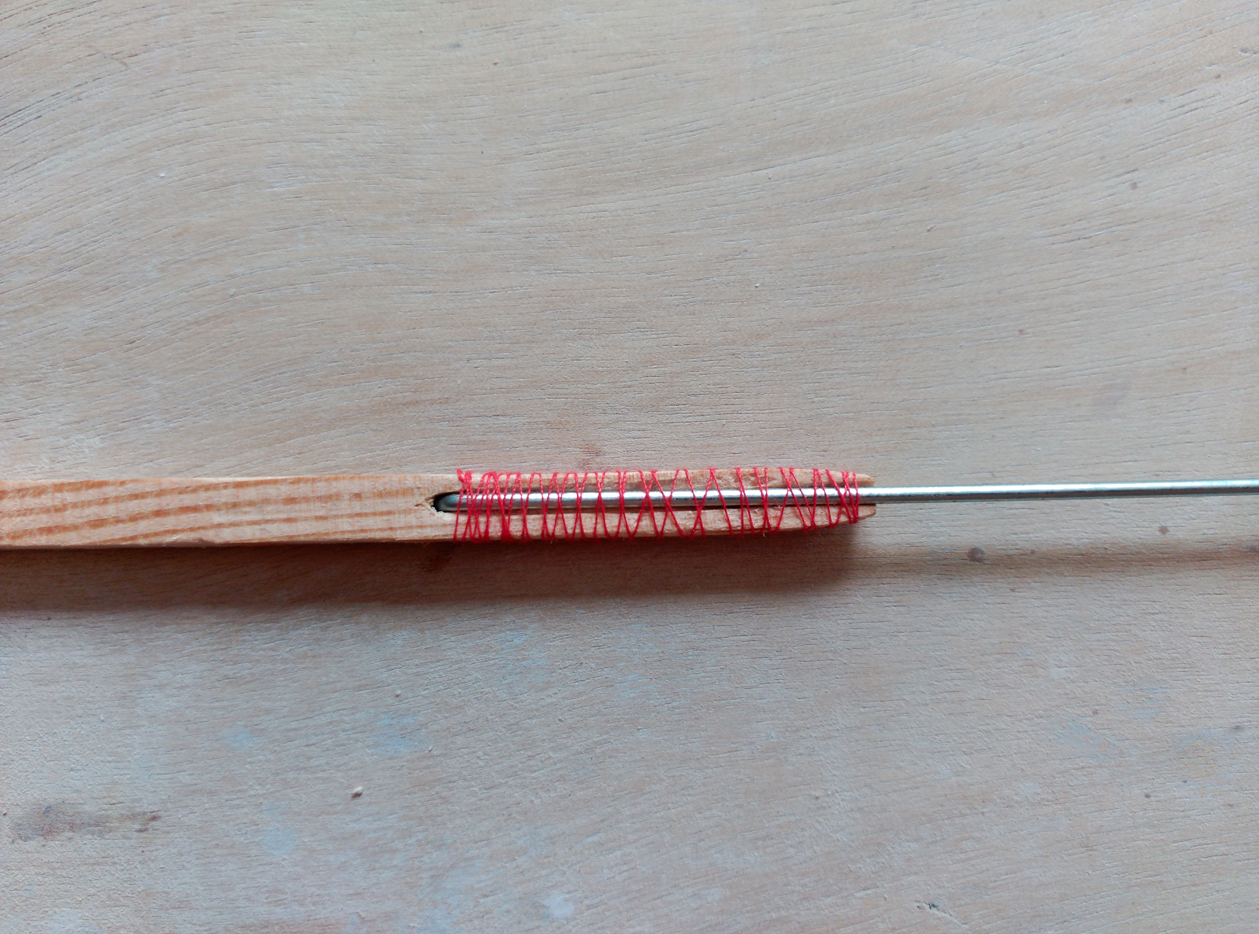

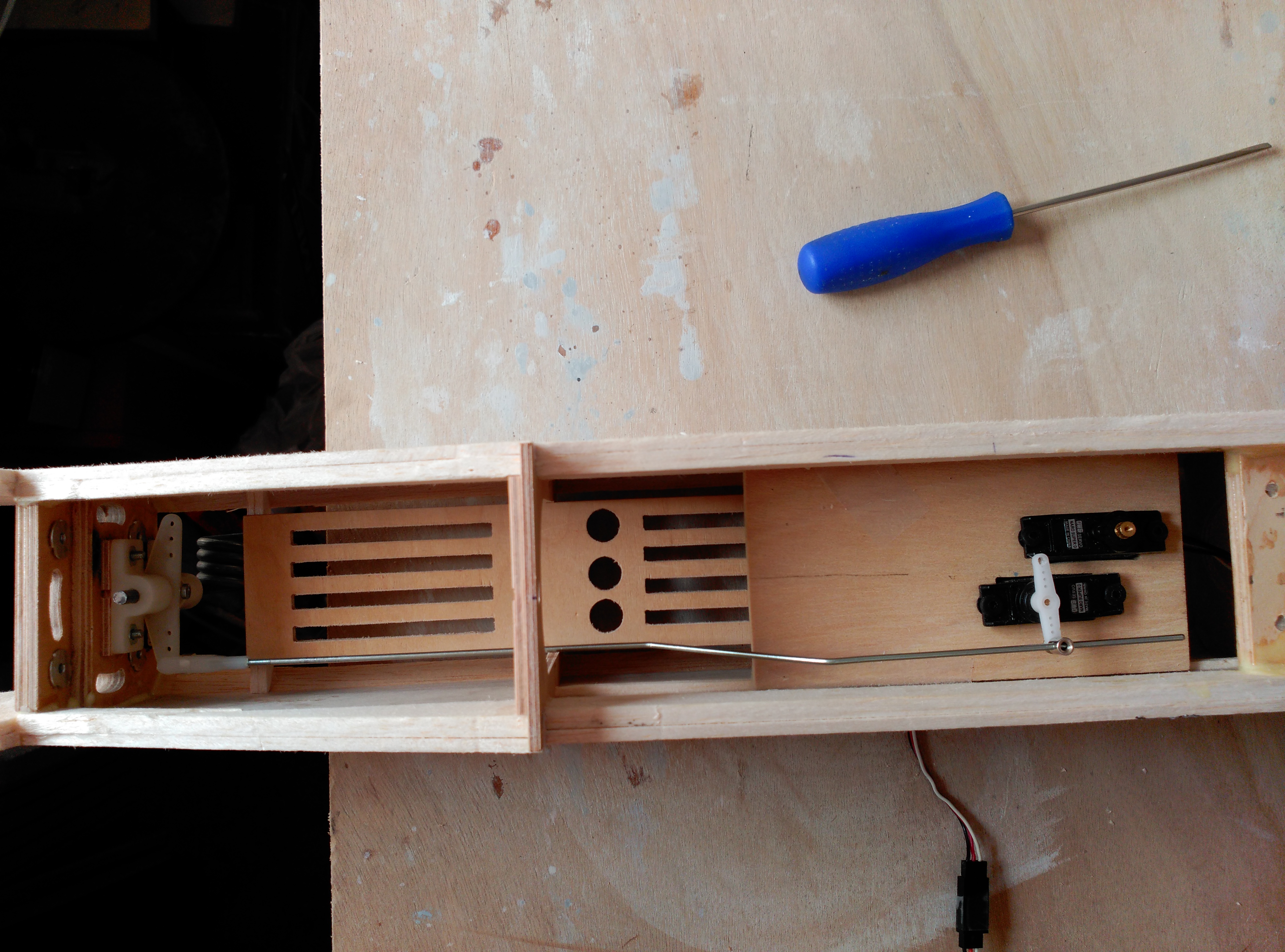

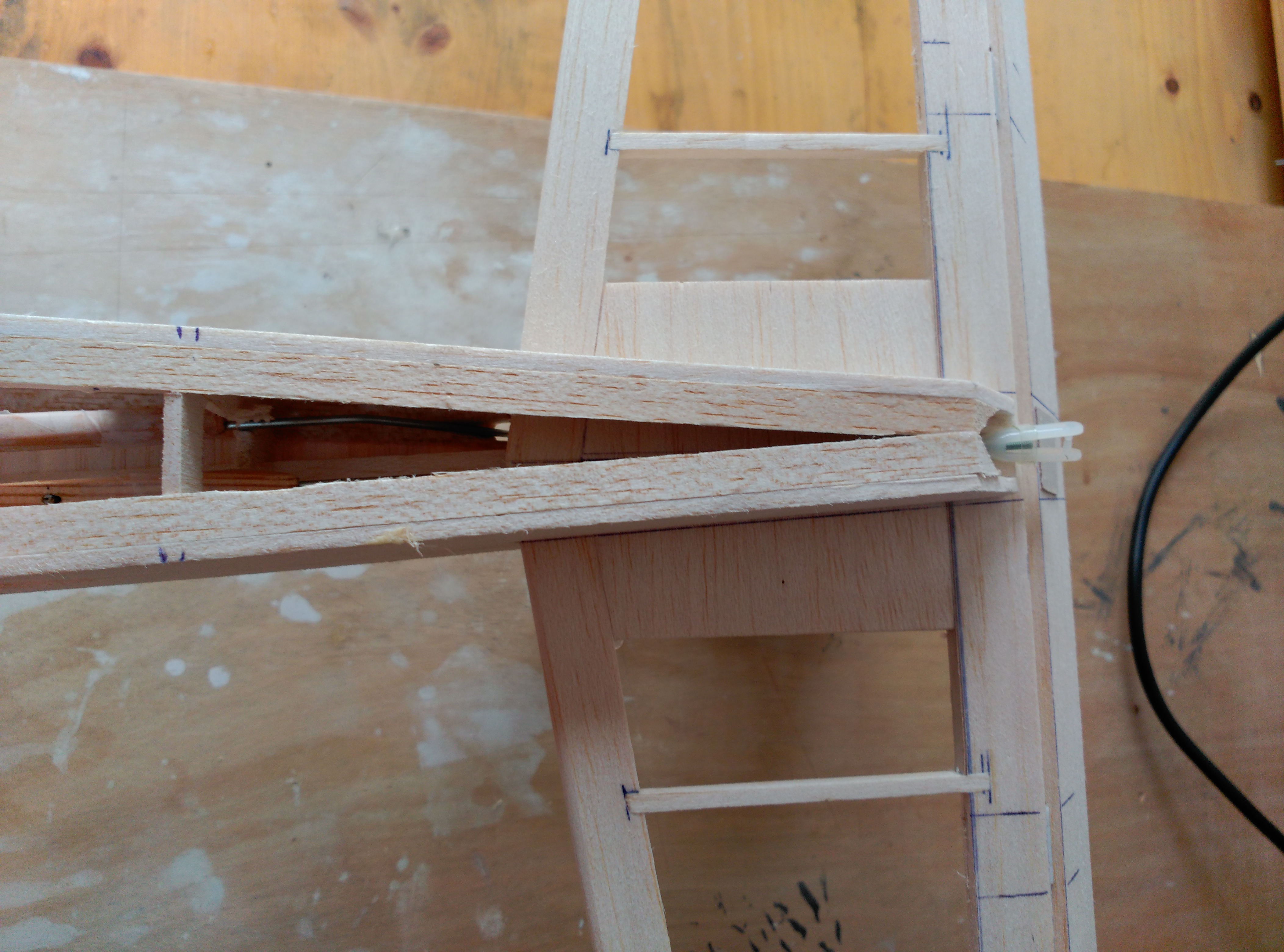

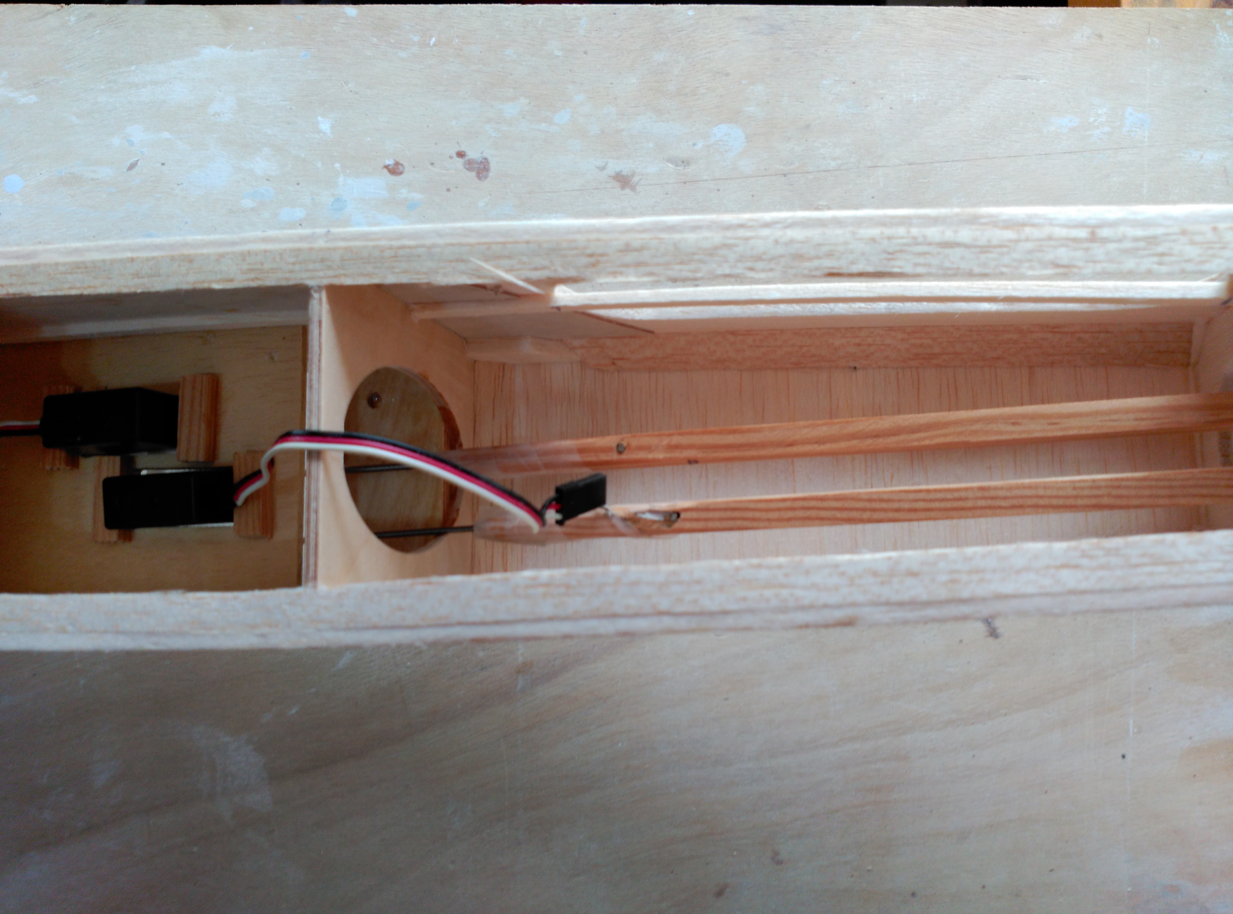

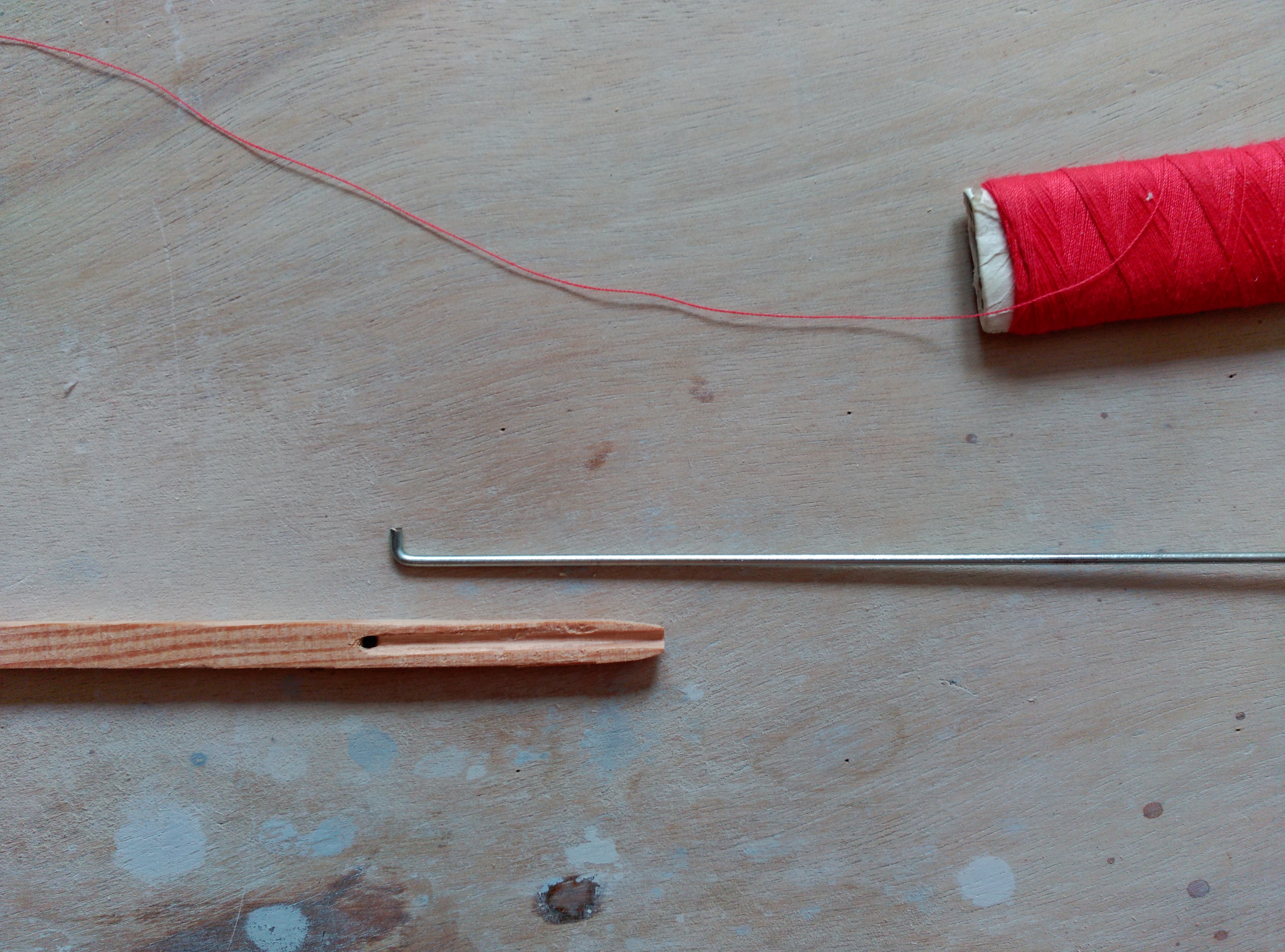

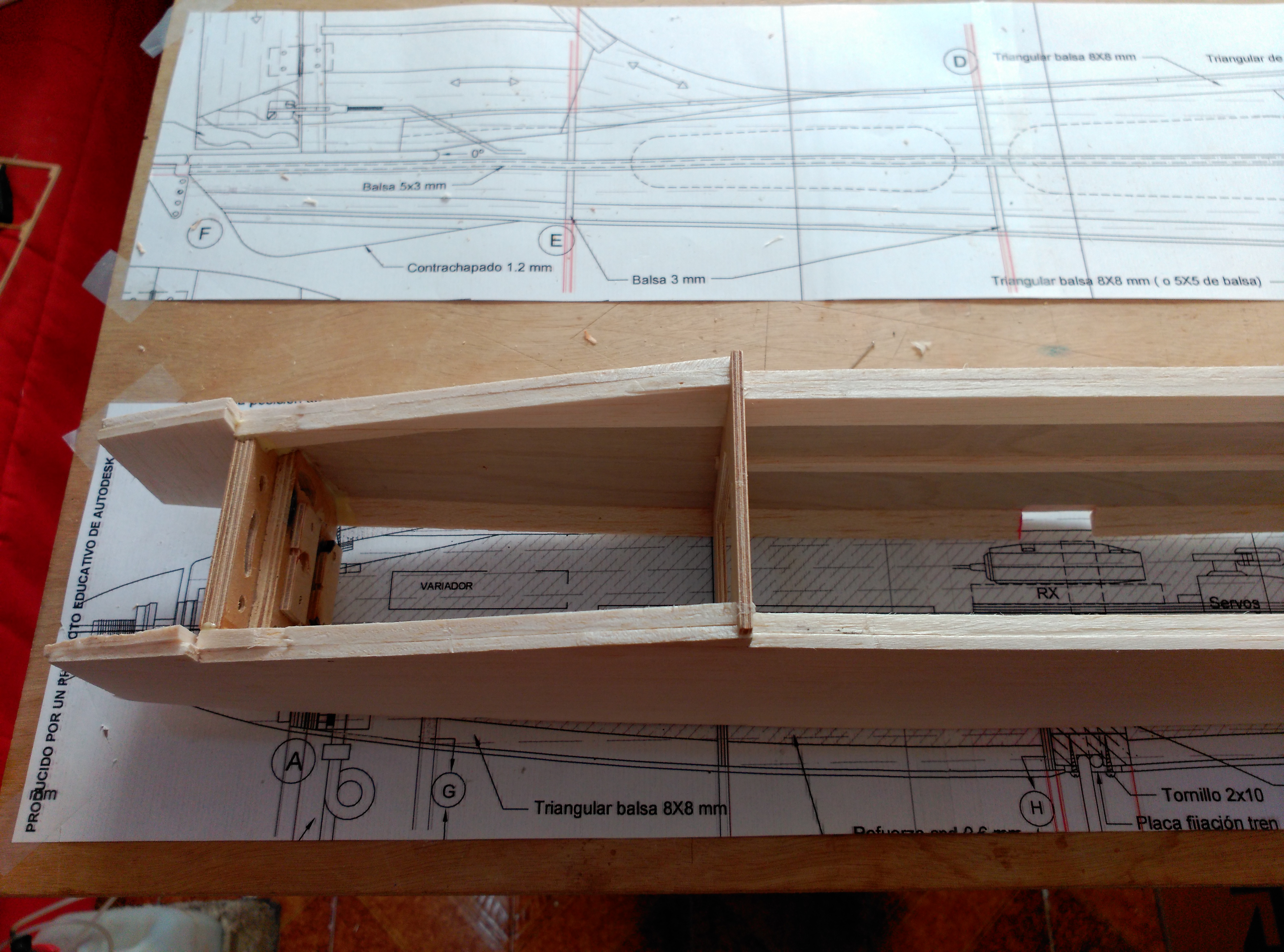

Seguimos con el fuselaje, pero antes de seguir enchapando vamos a realizar las varillas de mando.

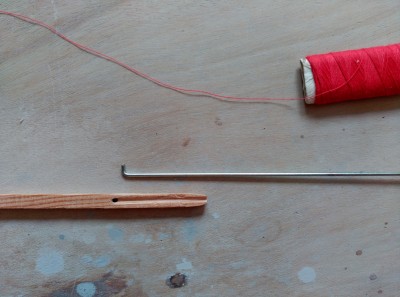

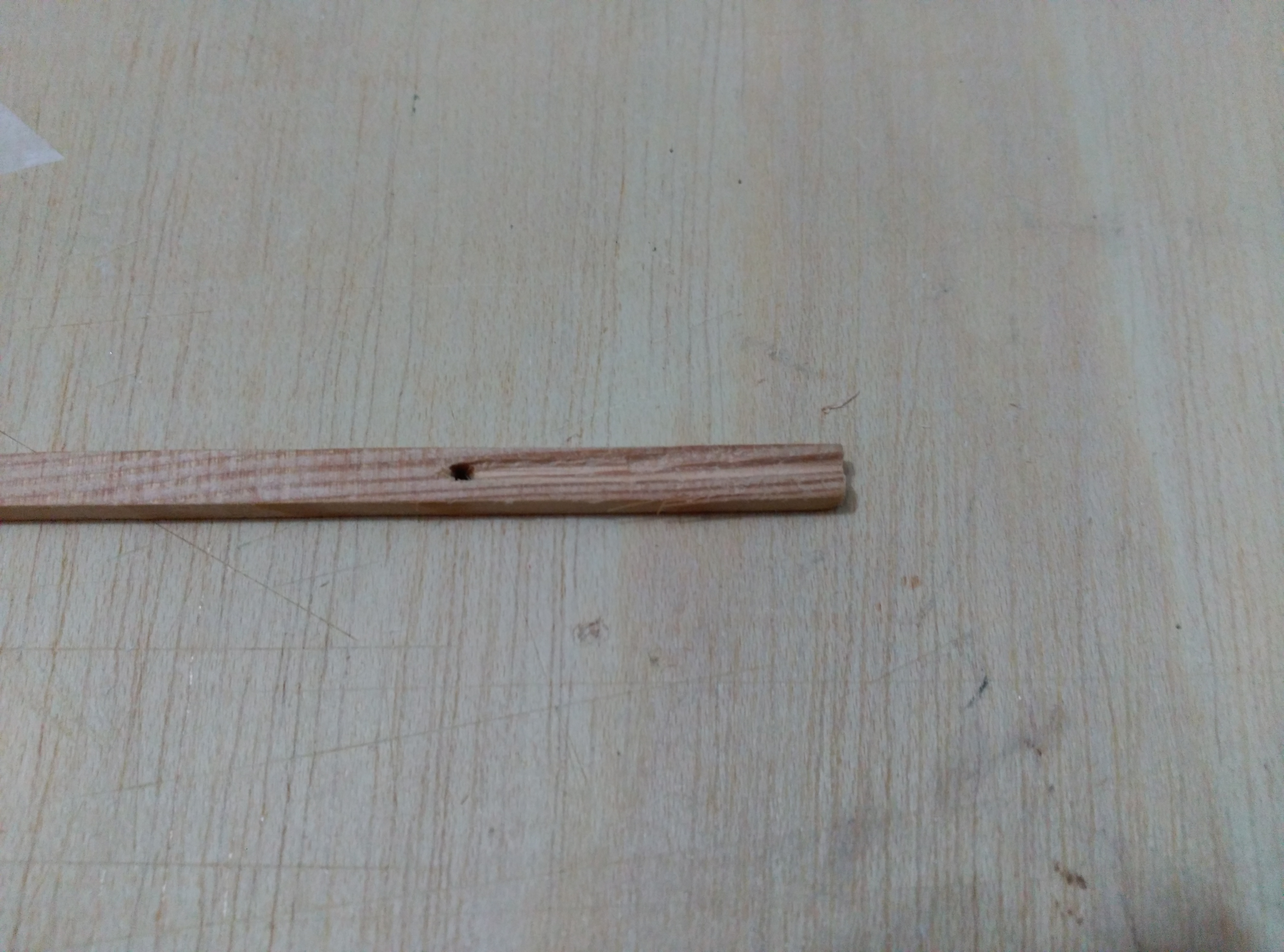

Para hacer las varillas de mando hemos usado el sobrante del listón de pino de los largueros de las alas (7x5 mm) y varilla de acero de 2mm roscada en uno de sus extremos.
Conformamos la forma de las varillas sobre el plano y a los listones de pino se les rebajan y taladran para la ubicación de la varilla.
Comprobamos que las longitudes son correctas, para ello fijamos la bancada de los servos con celo para que no se nos mueva así como las varillas de mando a los listones de pino.
Para unir las varillas a los listones de pino lo hacemos mediante hilo de coser enrollado y aplicamos una película de cola blanca al conjunto.

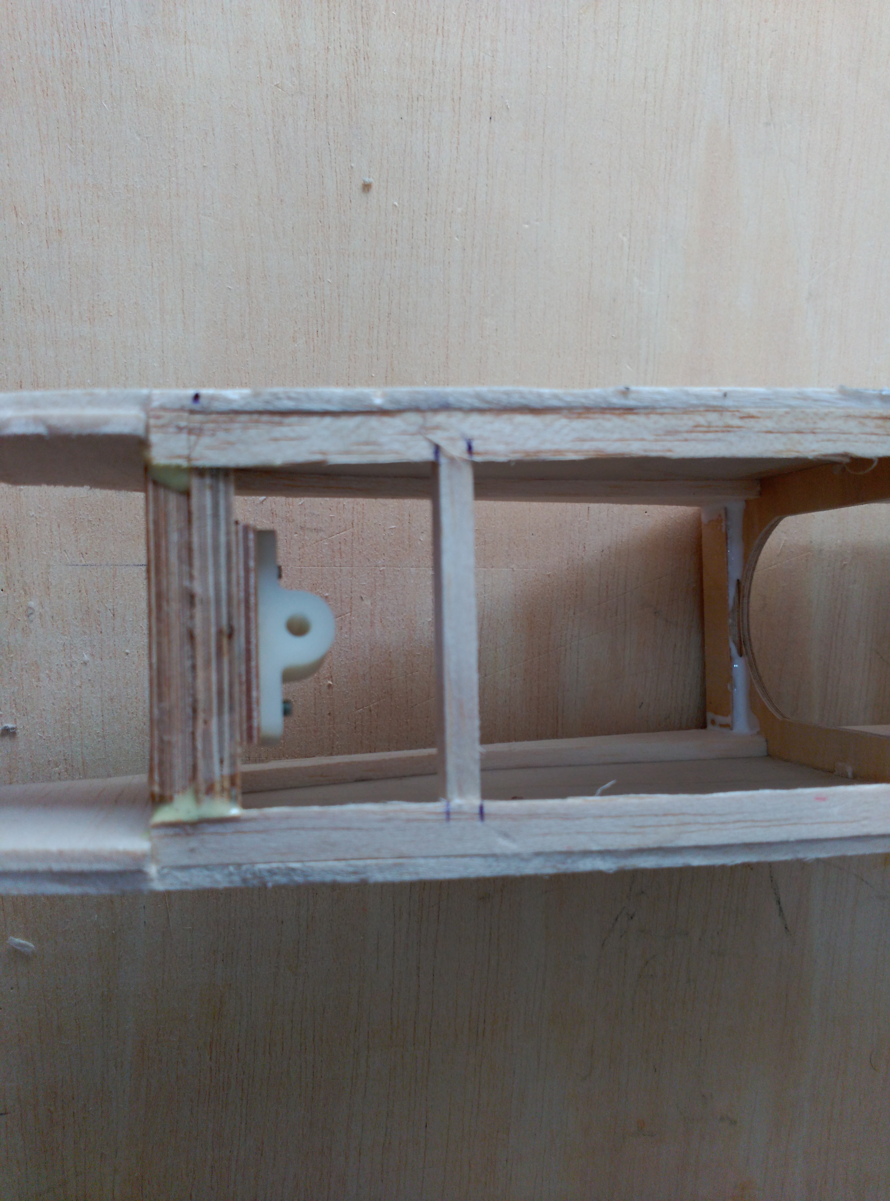

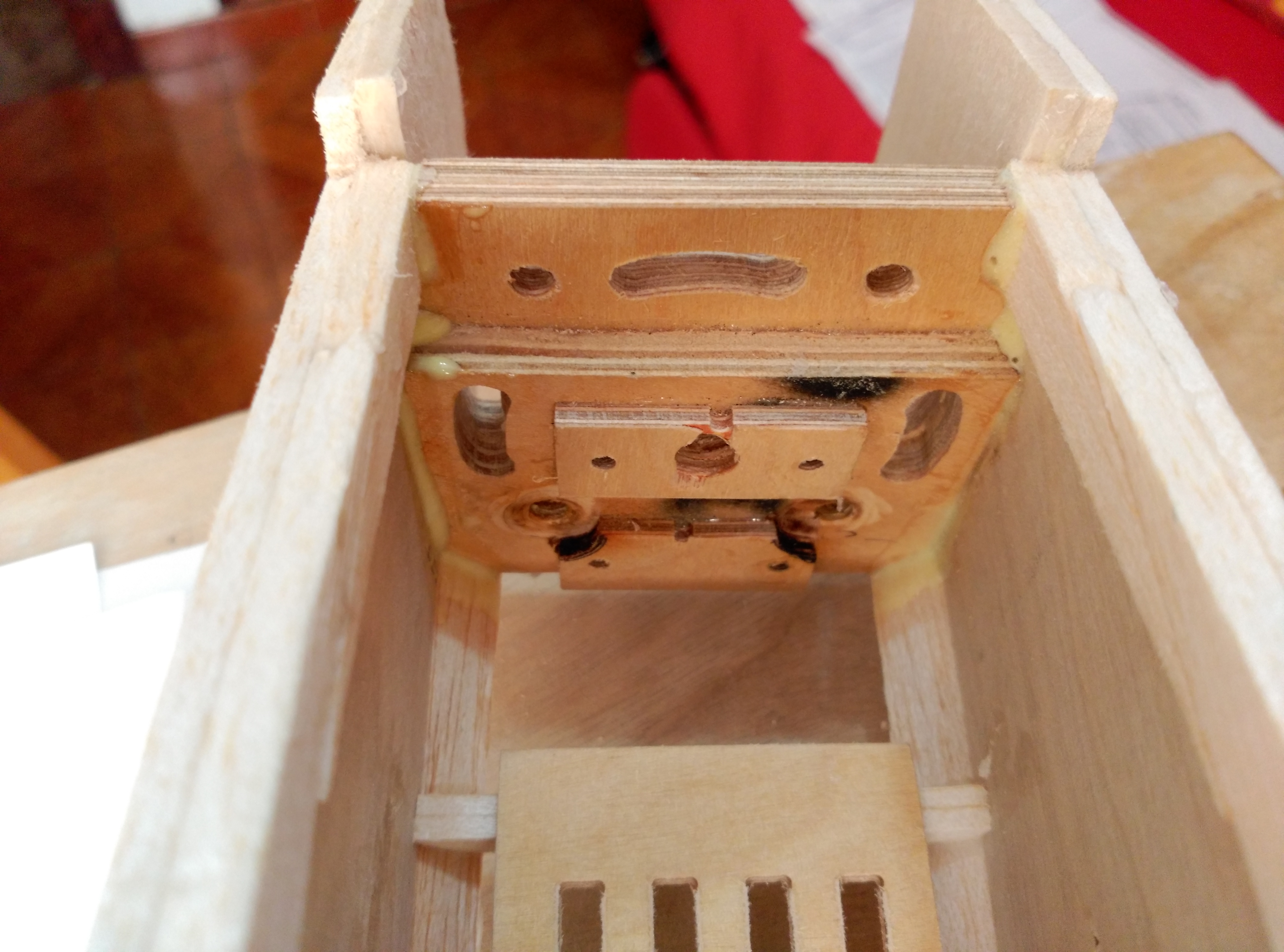

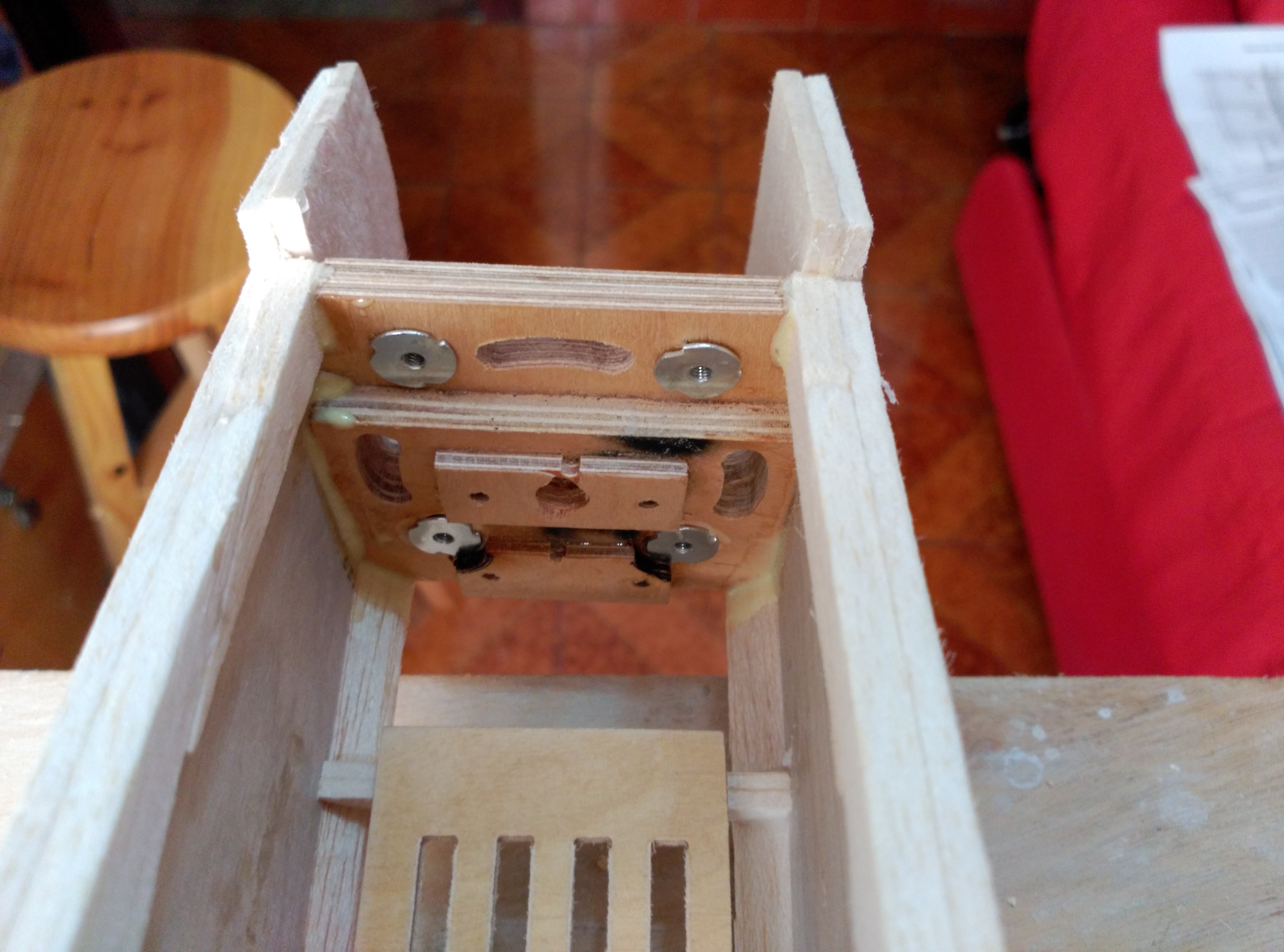

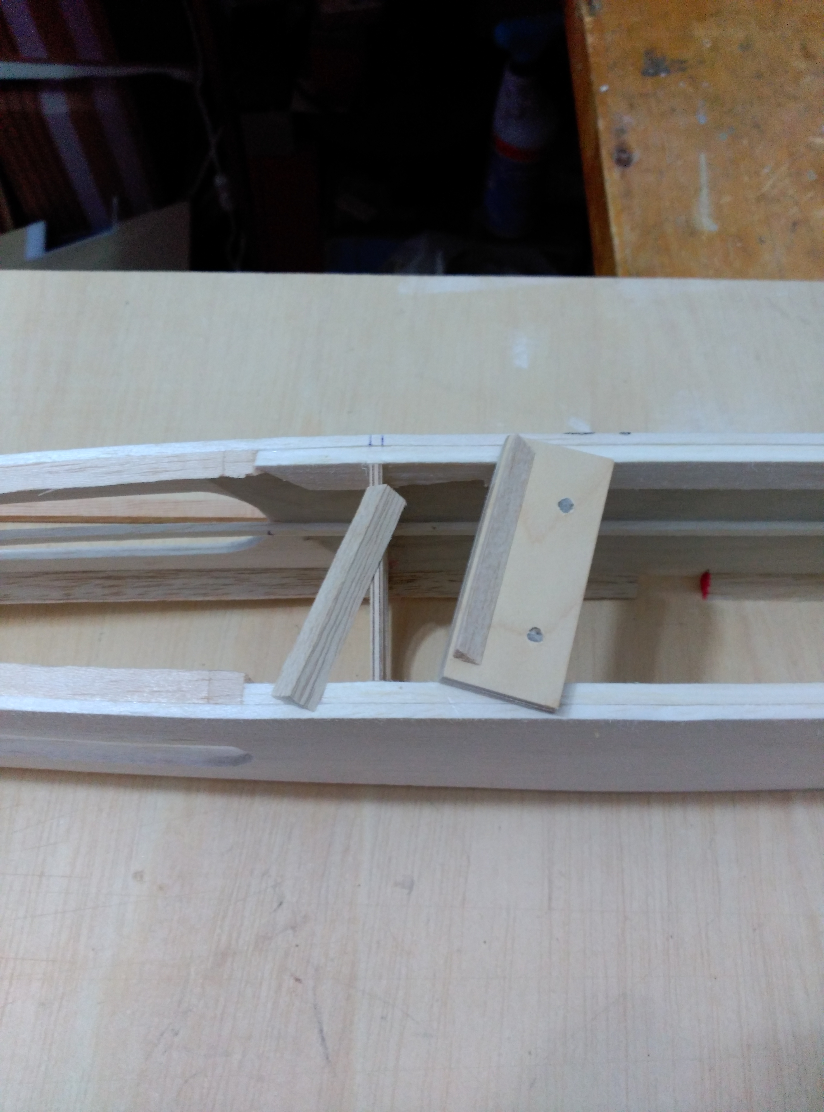

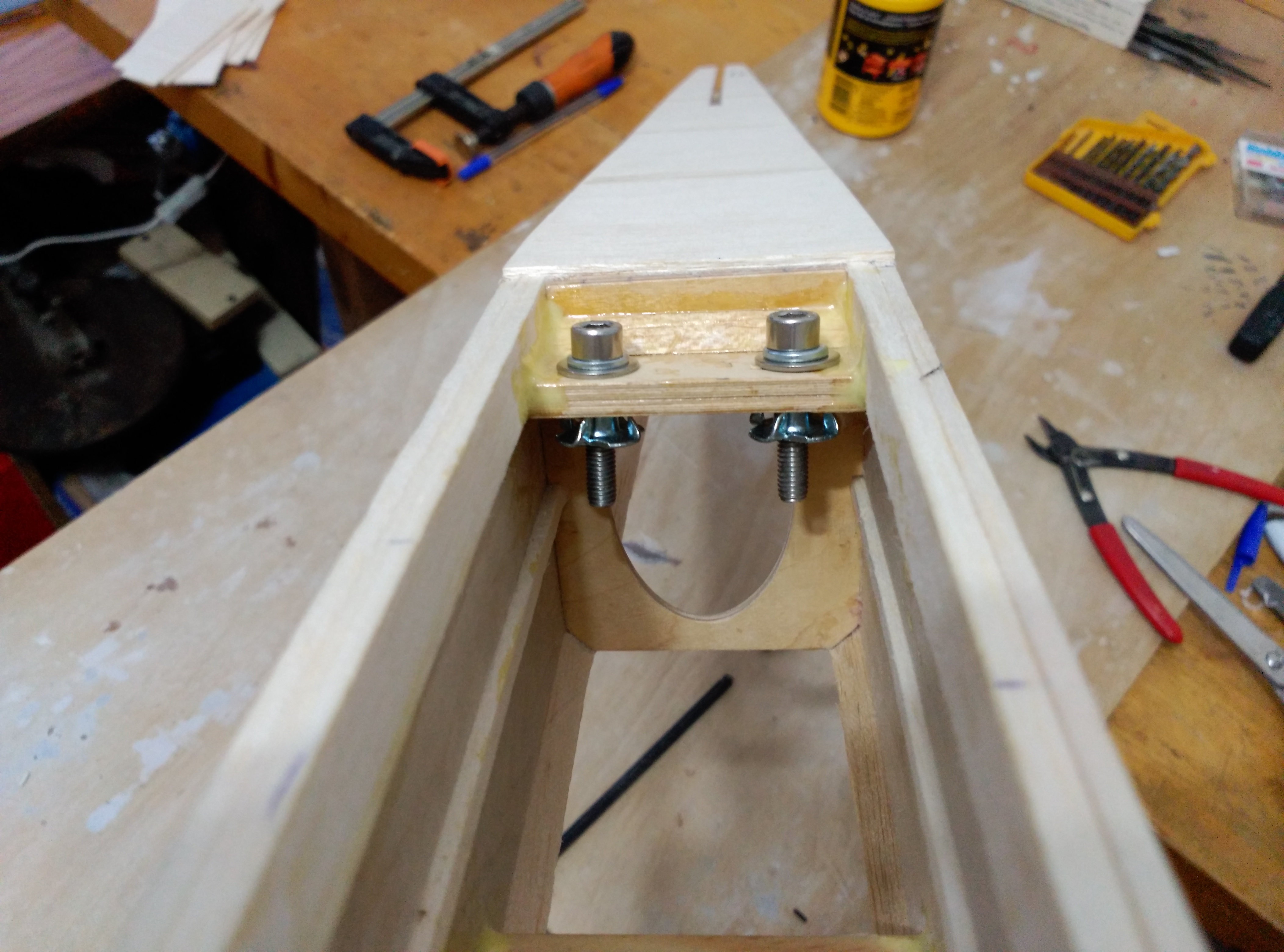

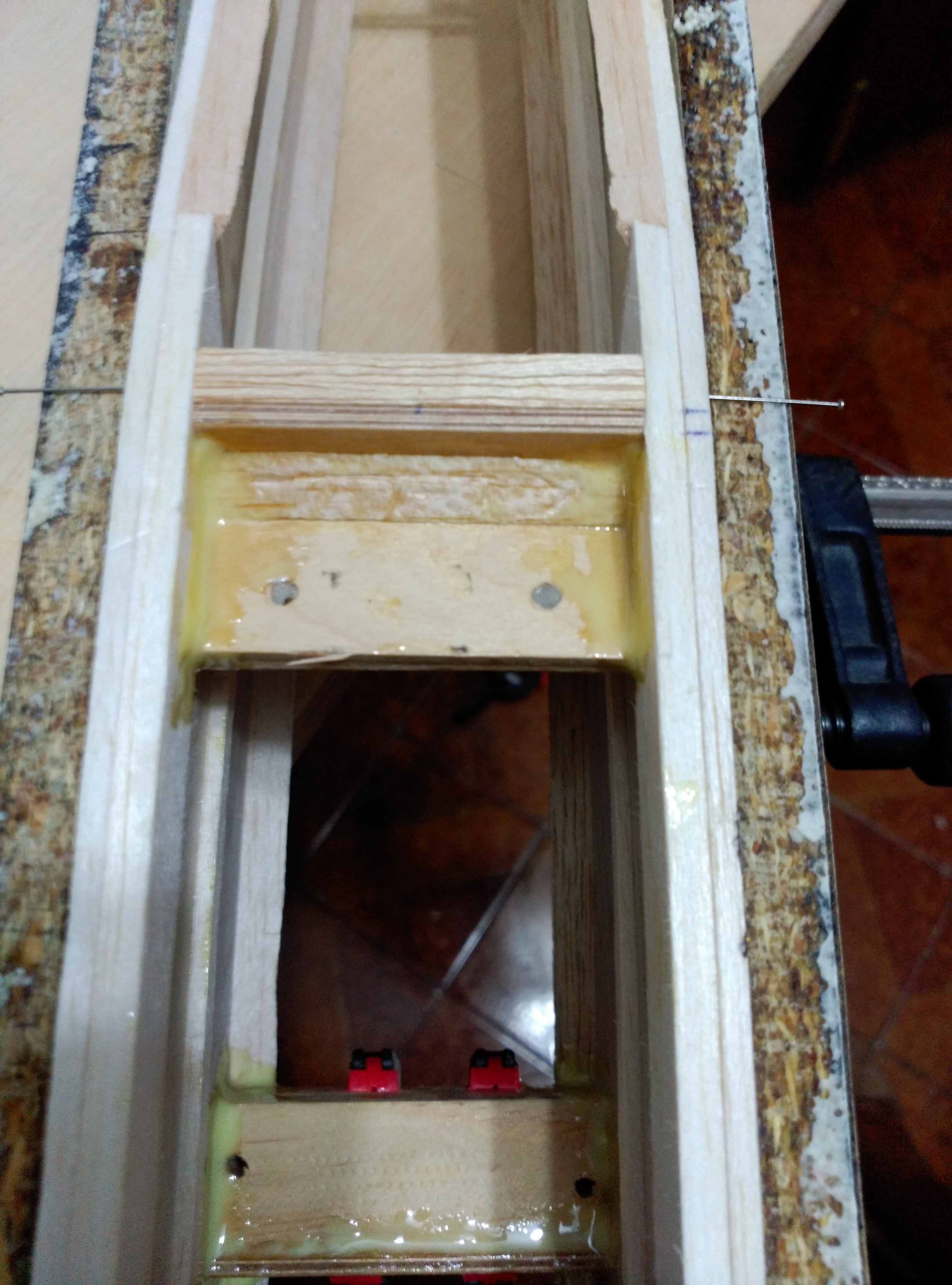

Lo siguiente que vamos a colocar son las tuercas autoclavables en la cuaderna cortafuego.
TIO JUAN nos recomienda que fijemos estas tuercas autoempotrables con un poco de epoxi, así evitaremos que debido a las vibraciones se puedan salir de su ubicación.

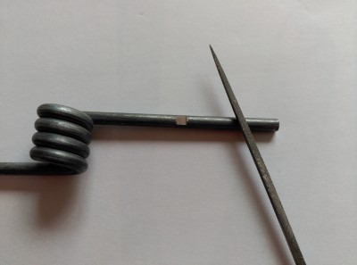

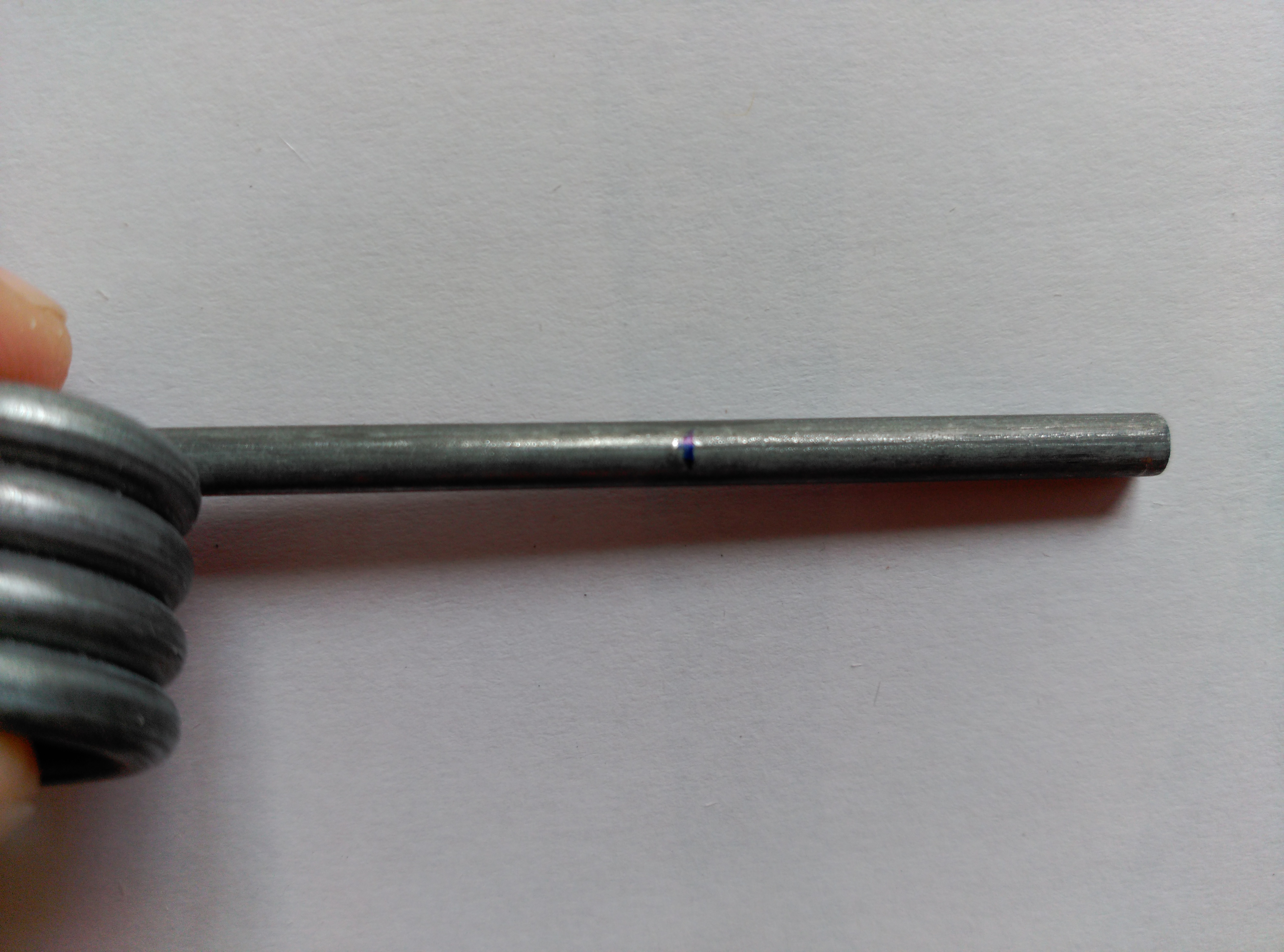

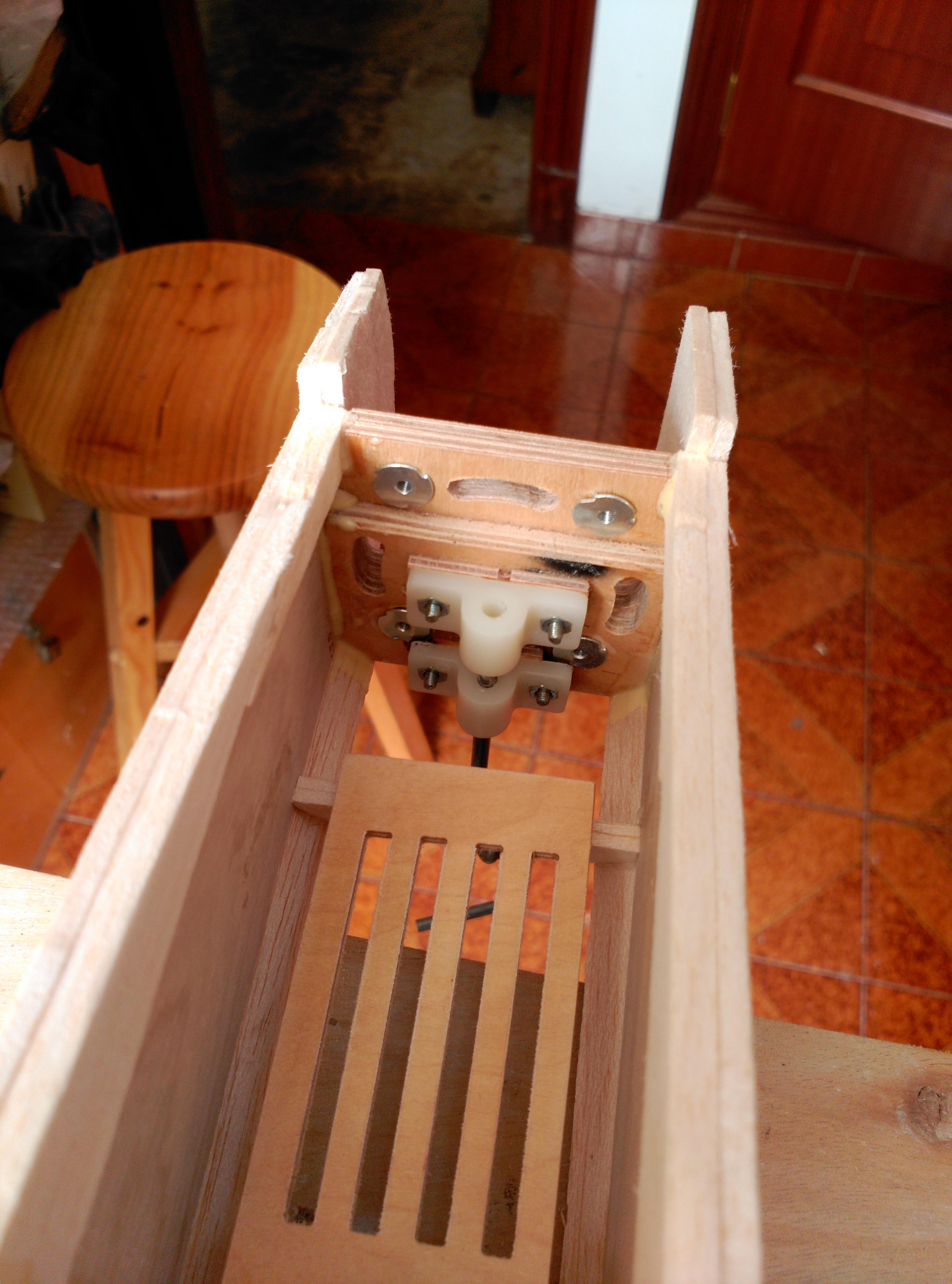

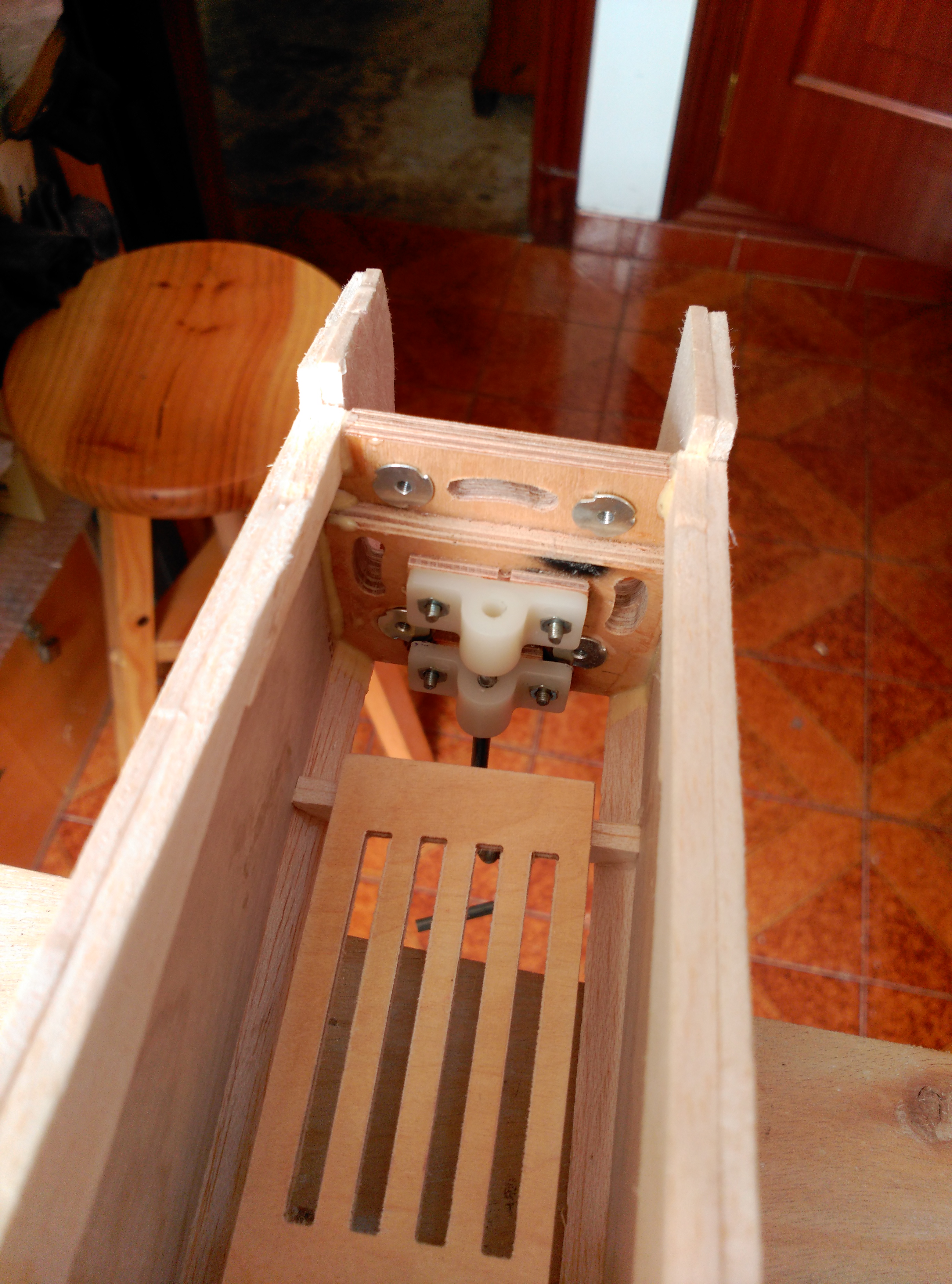

Y el soporte del tren delantero.
Con el tornillo de sujeción de la pata hacemos una pequeña marca que nos servirá para realizar la muesca con la lima cuadrada para que el tornillo tenga más superficie y no se nos gire la pata.
Verificamos su funcionamiento y parece que es correcto.

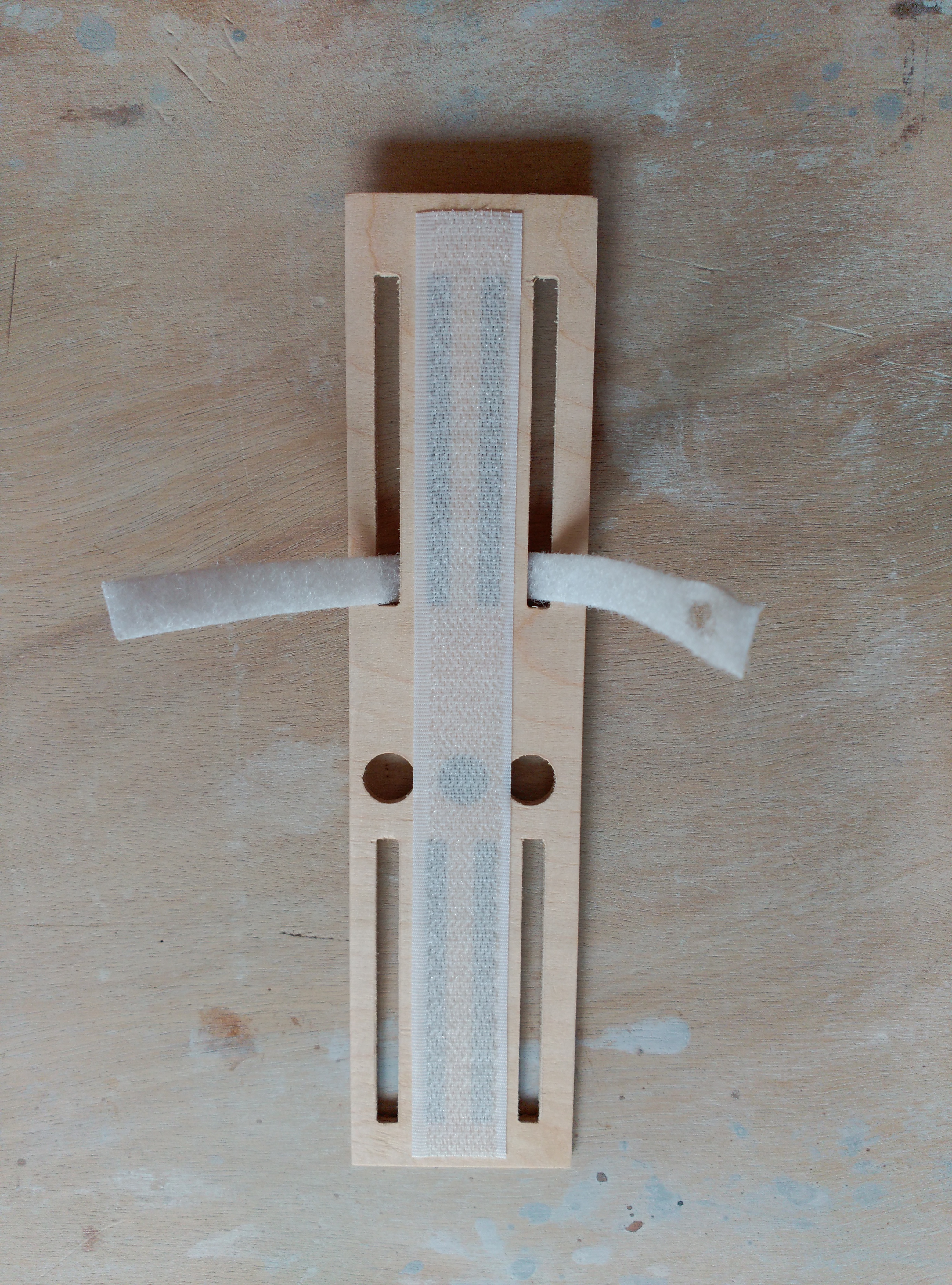

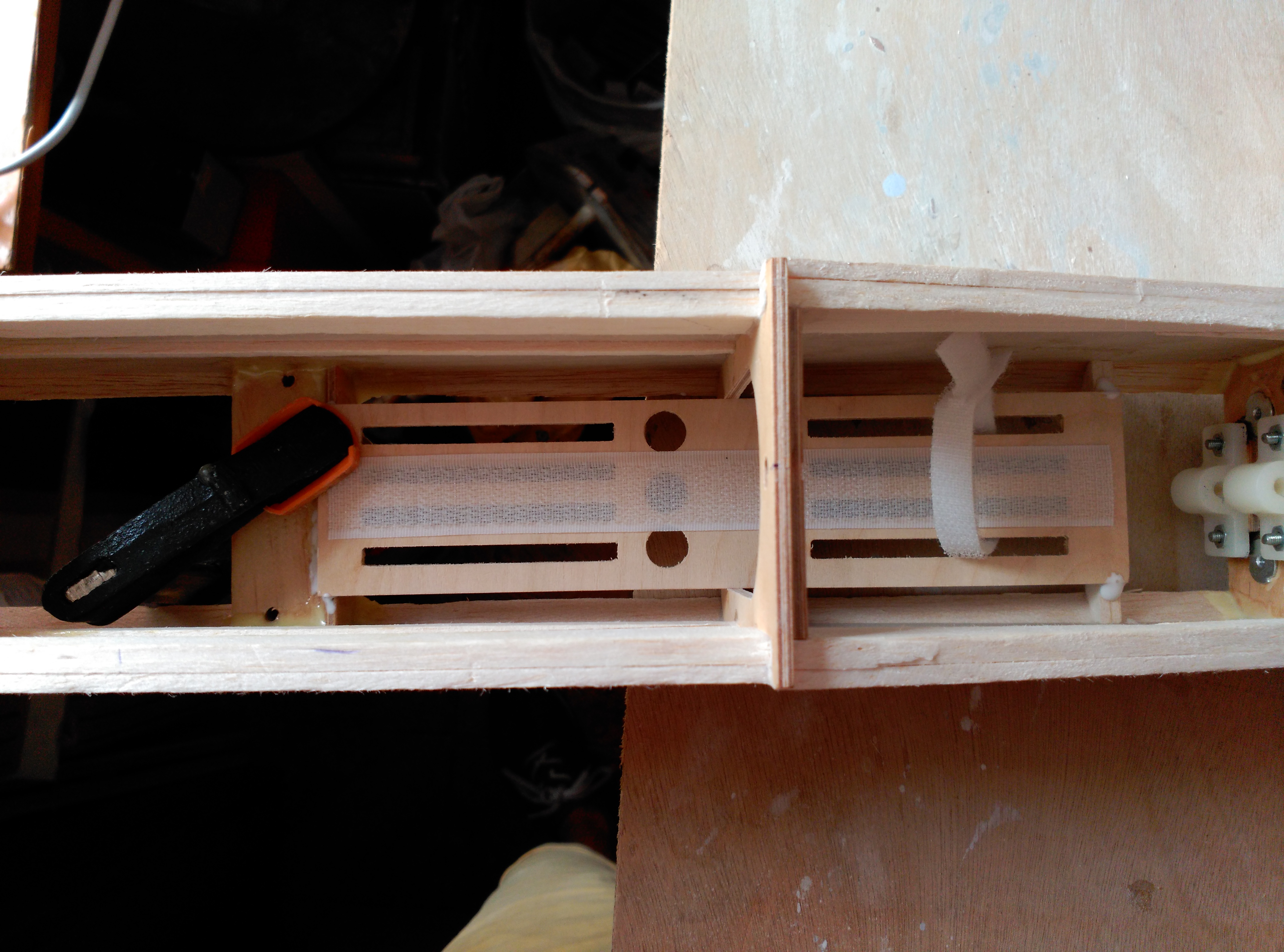

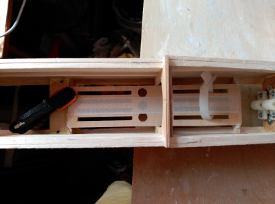

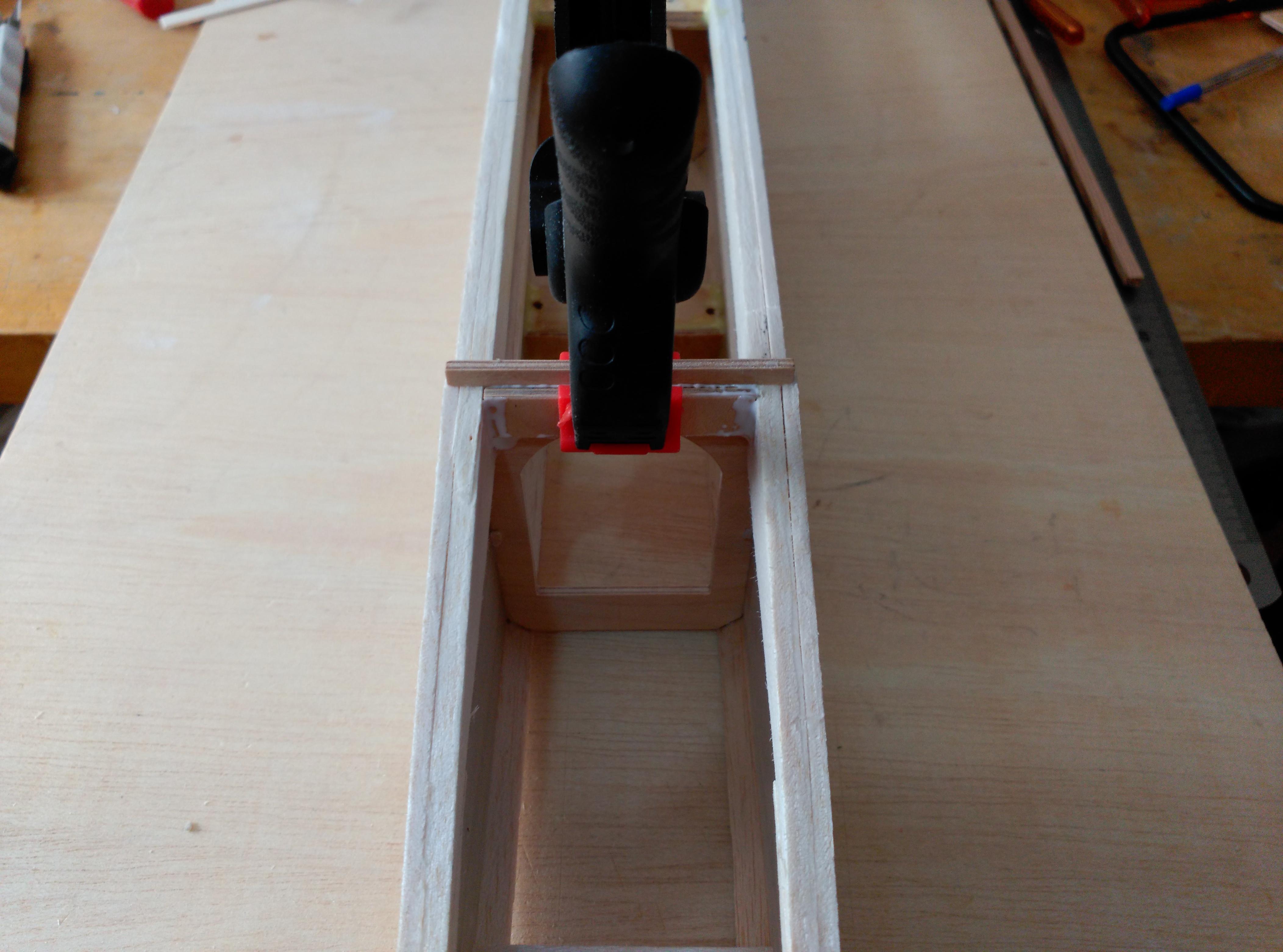

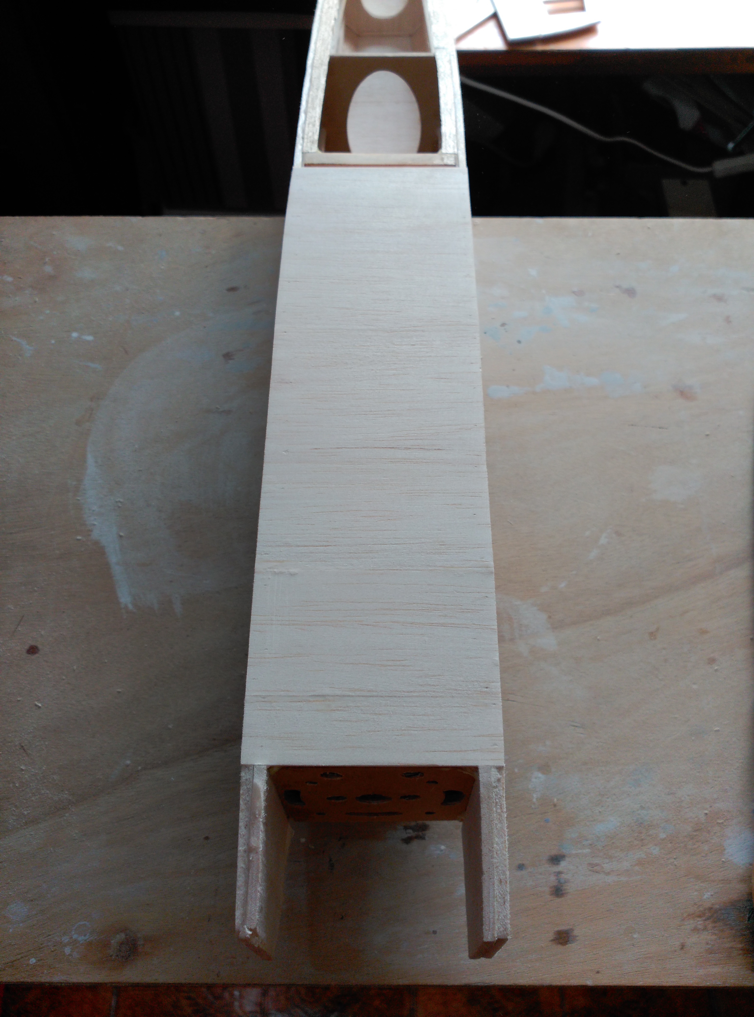

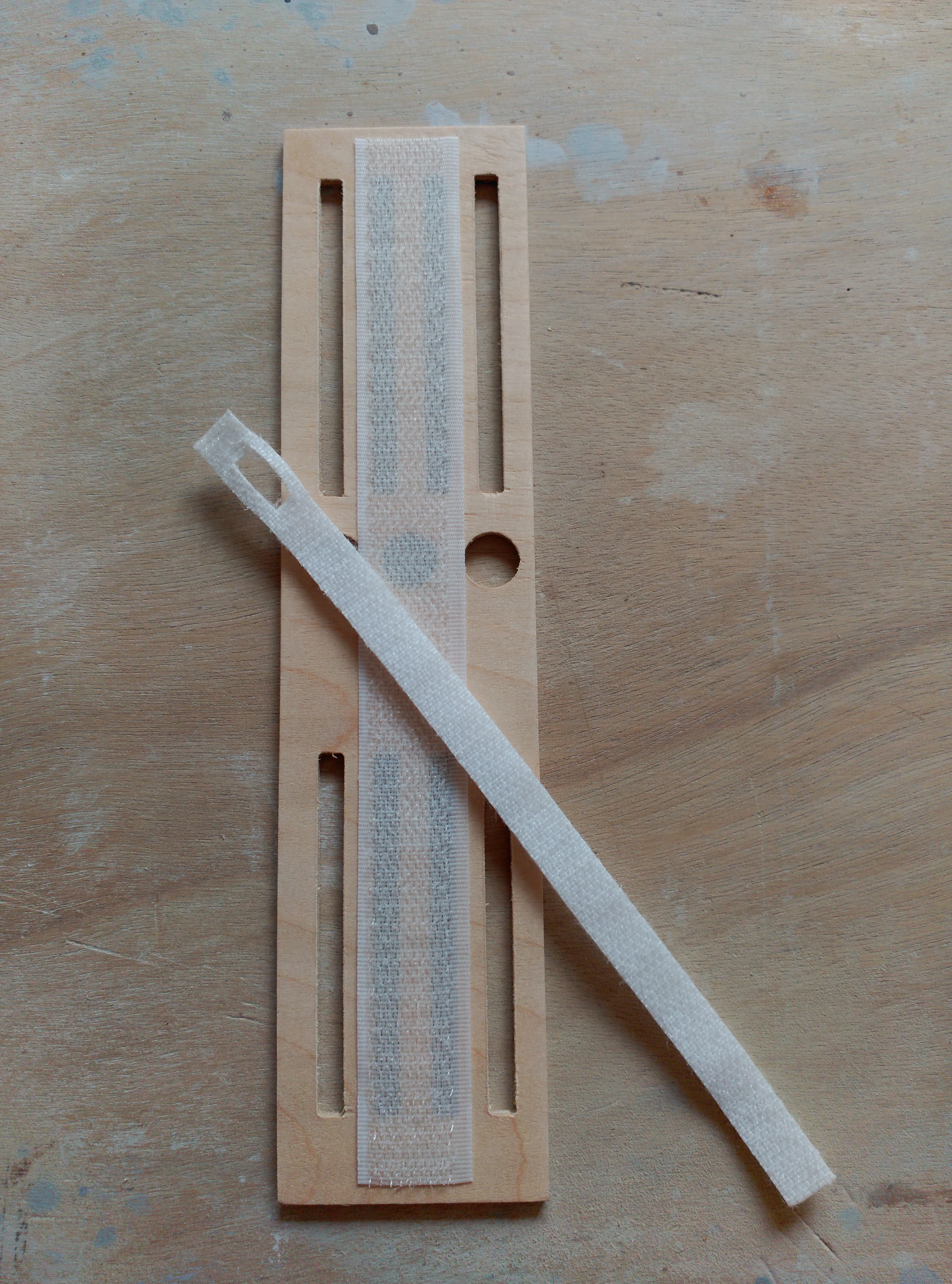

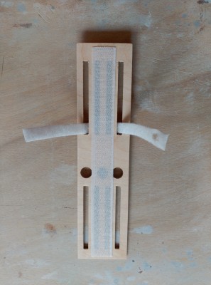

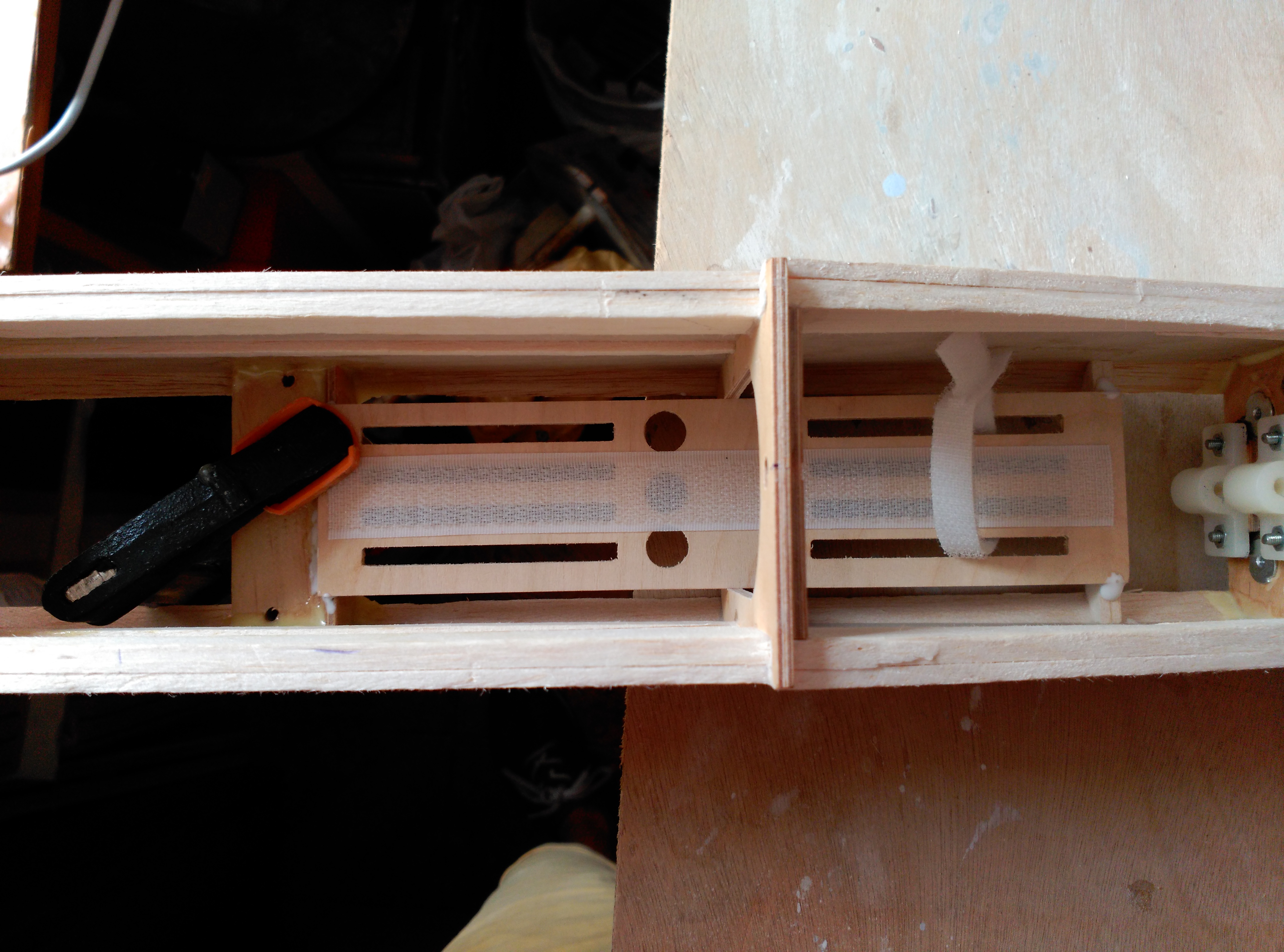

Lo siguiente que prepararemos es la bancada de la batería.
Pegamos una cinta de velcro autoadhesivo longitudinalmente y hacemos una brida de sujeción para la batería con cinta estrecha de velcro.
Ahora procedemos a pegar la bancada al fuselaje.

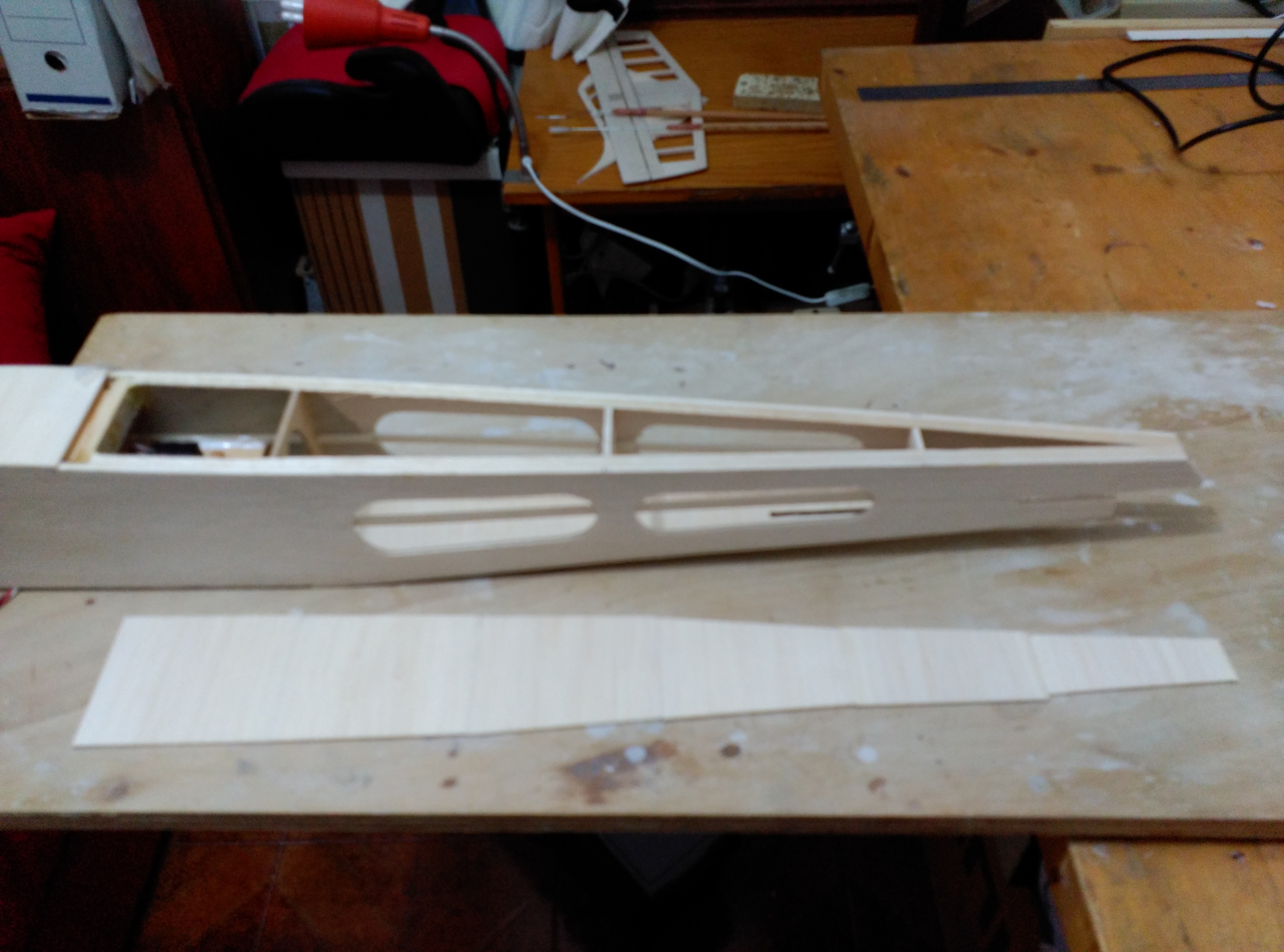

Empezamos con el enchapado inferior delantero del fuselaje, previamente hemos cortado las correspondientes piezas.
Una vez seco procedemos a ajustarlo al ancho del fuselaje.

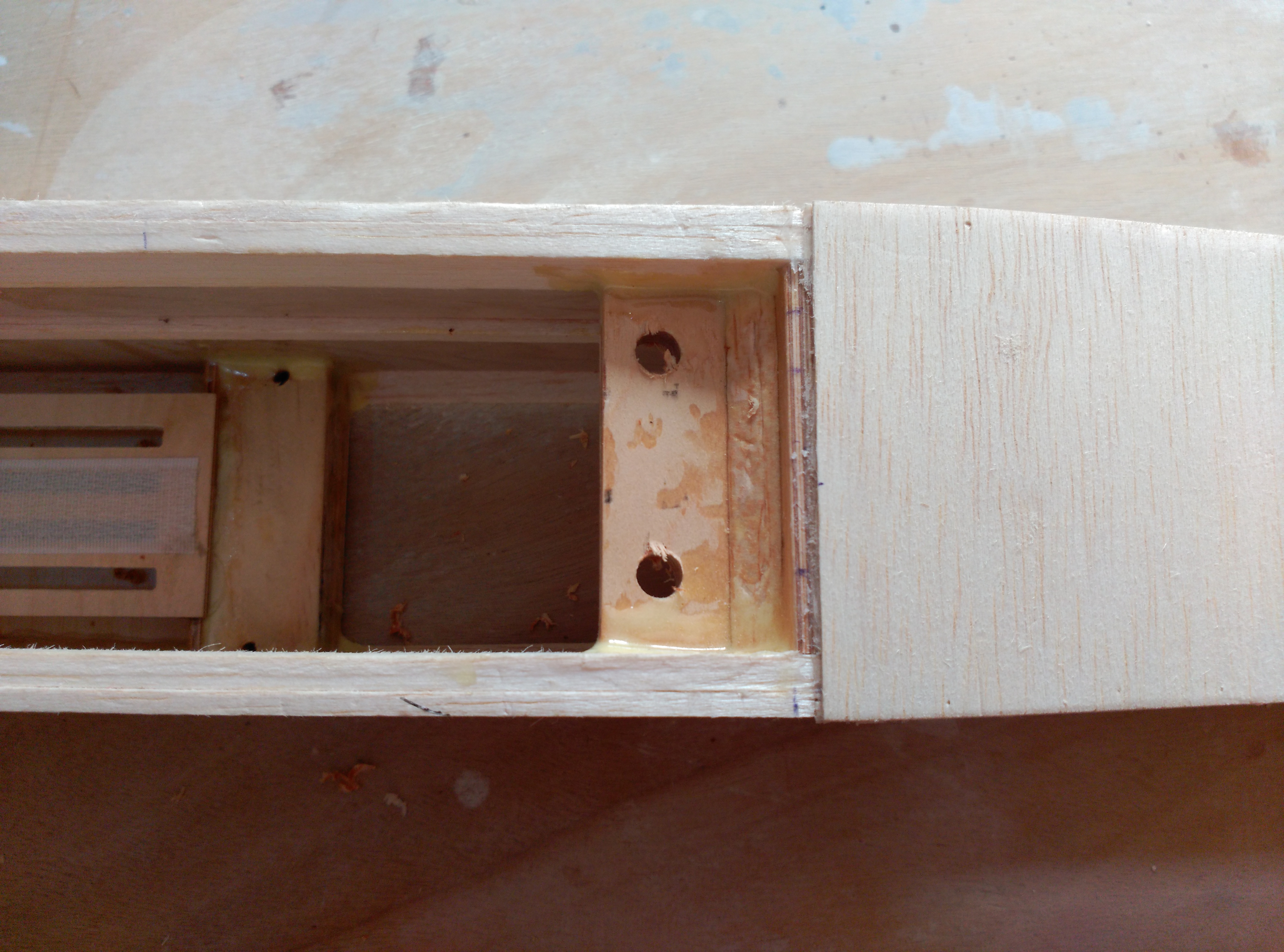

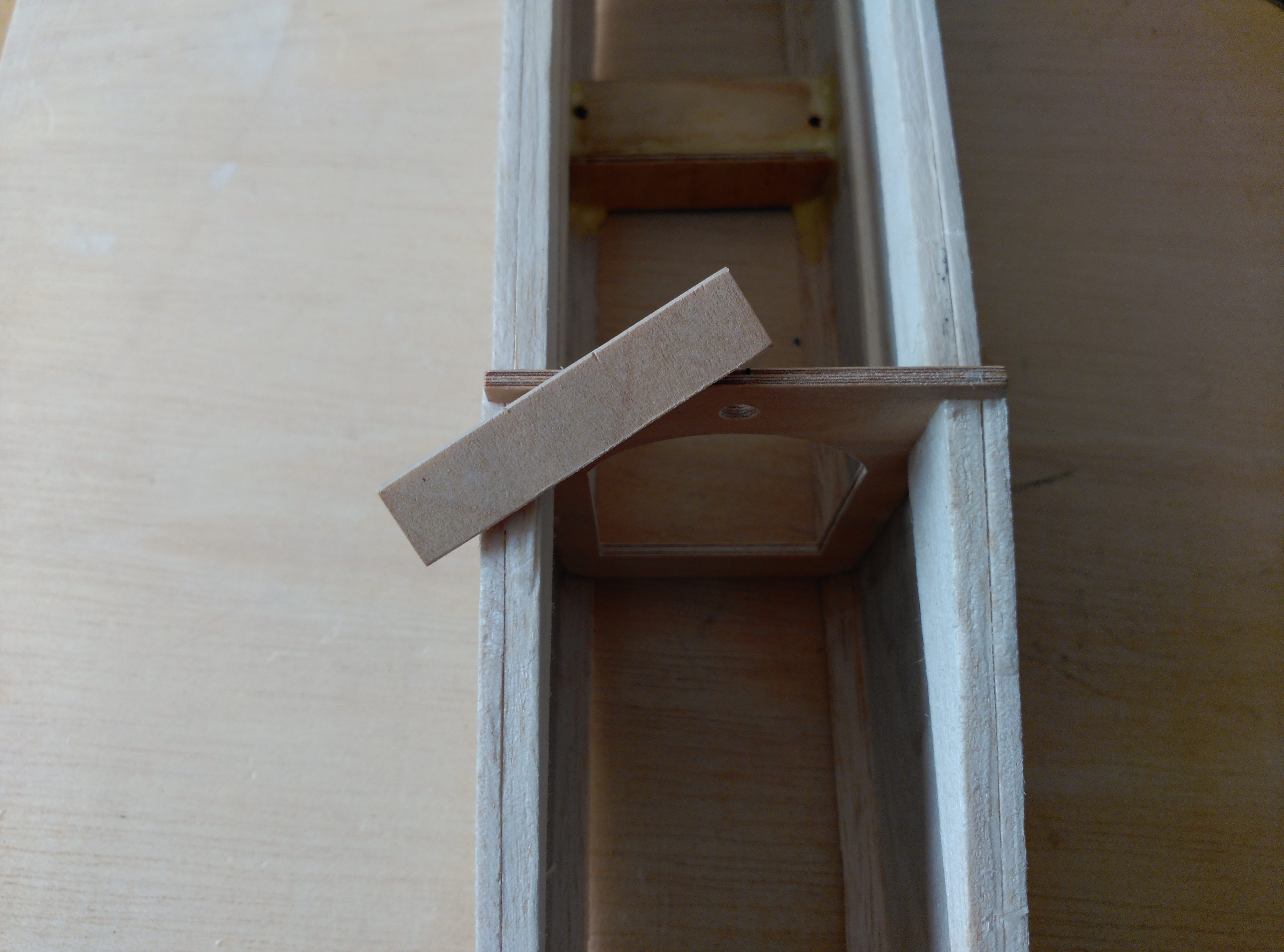

El siguiente paso a realizar es la unión entre las alas y el fuselaje.

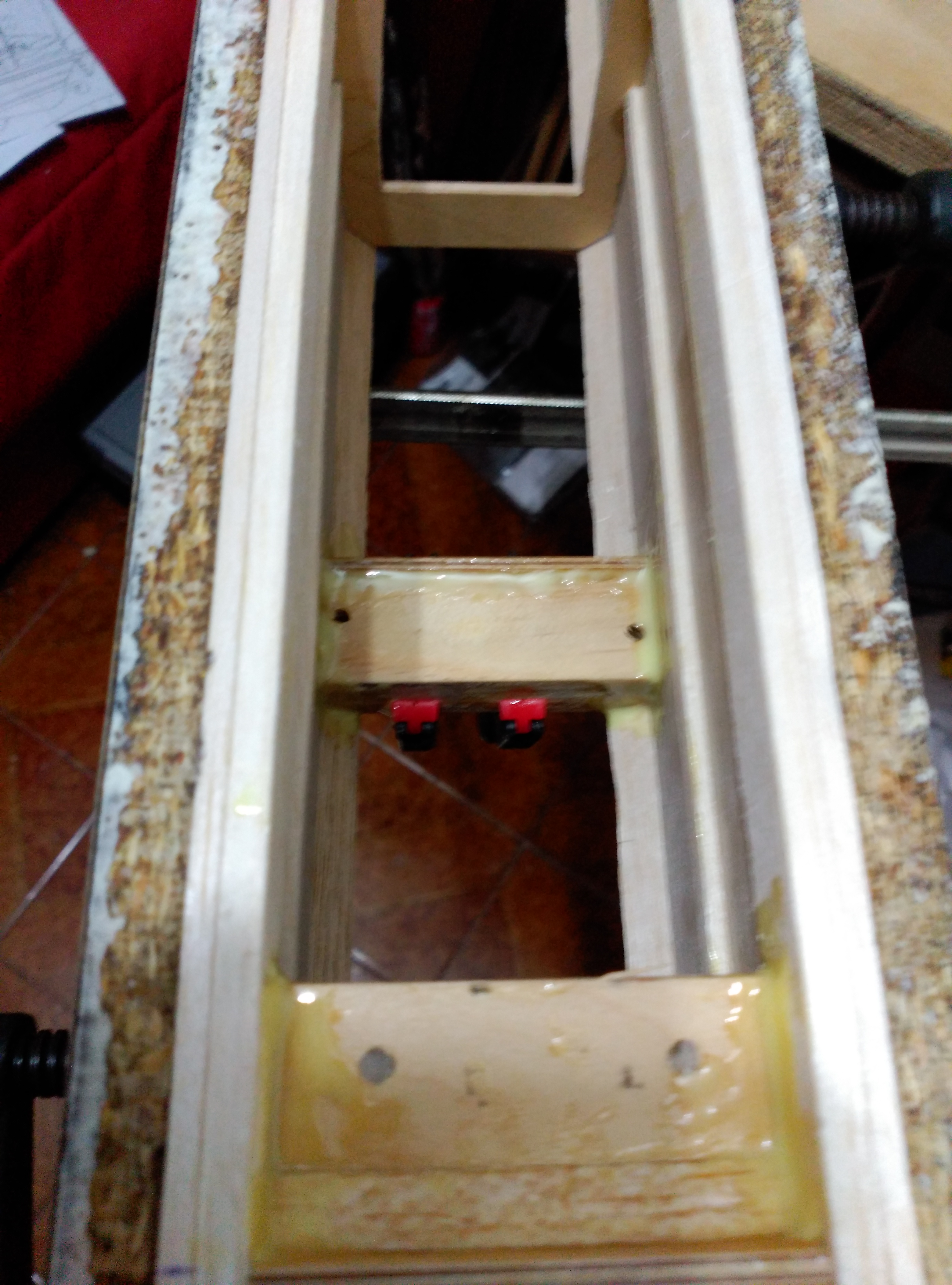

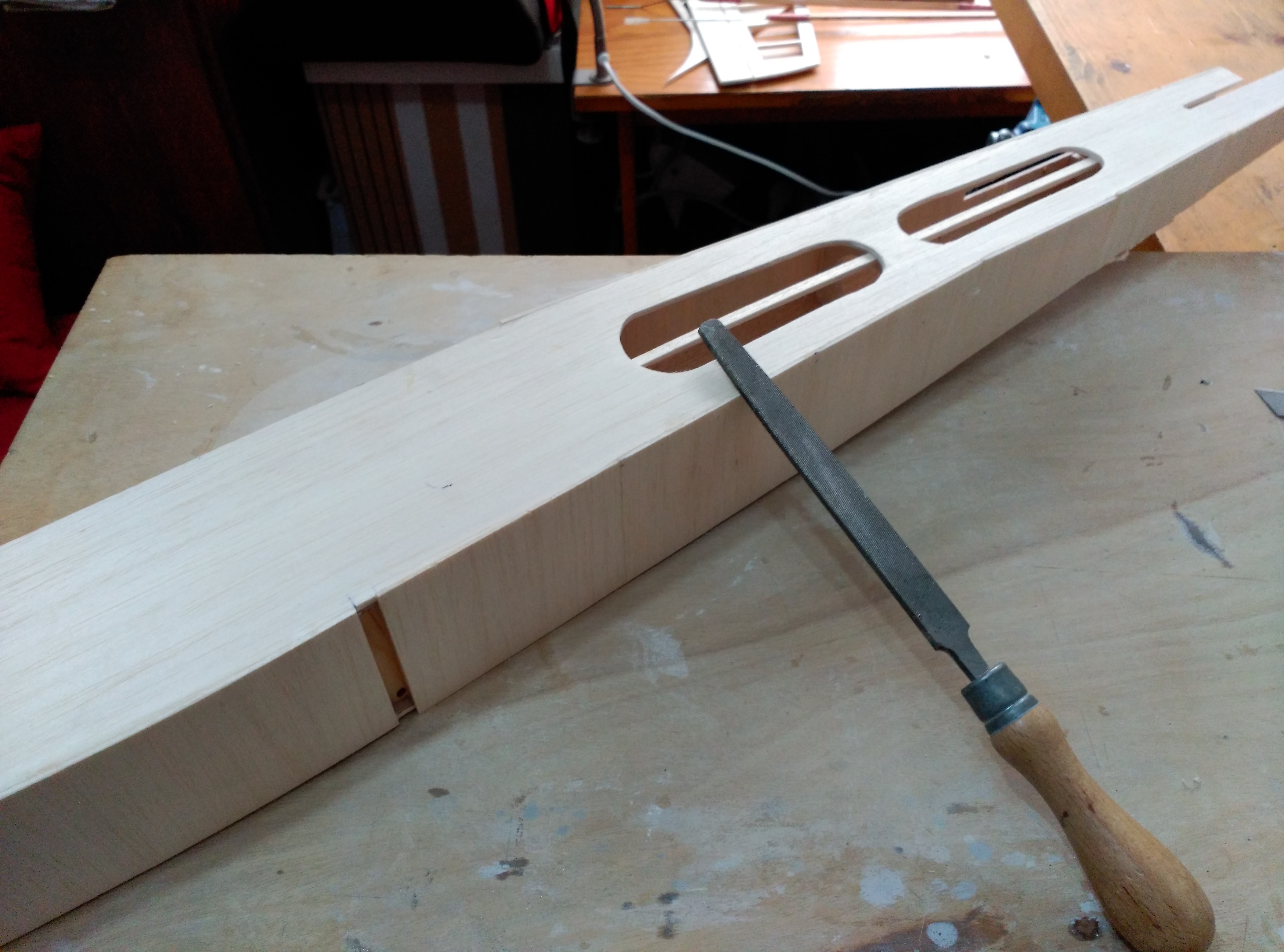

Se puede generar la rosca en la pieza de contrachapado de 6 mm con un macho de roscar de M6, pero nosotros hemos preferido hacer esta unión mediante la colocación de unas tuercas autoclavables.
Para lo cual tenemos que realizar los agujeros más grandes.
El método que usamos es el mismo que empleamos en el alineador de fuselajes, con los correspondientes tornillos los vamos apretando poco a poco y conseguimos que se claven totalmente alineadas a la superficie.

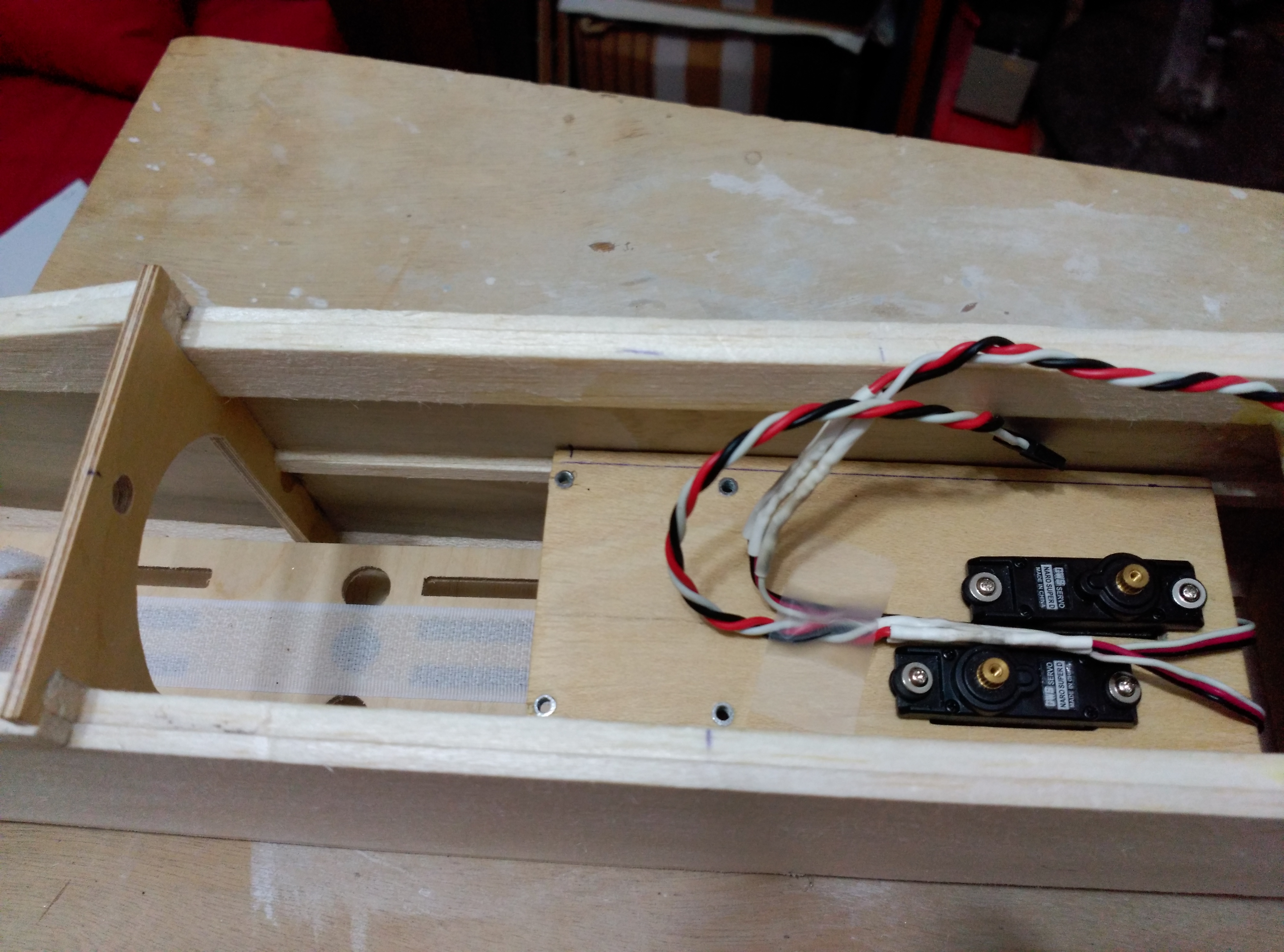

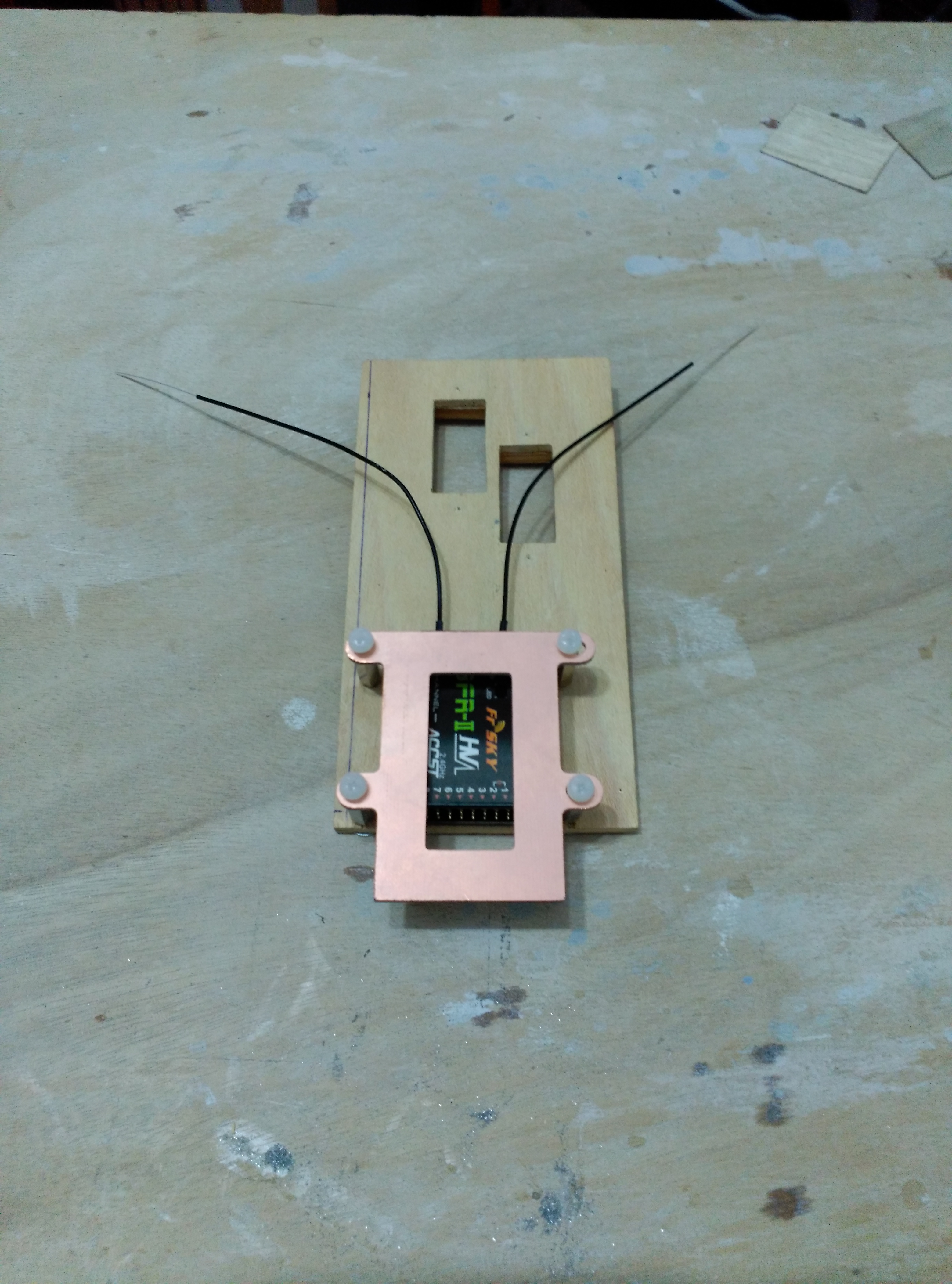

El siguiente paso es pegar la bancada de servos.

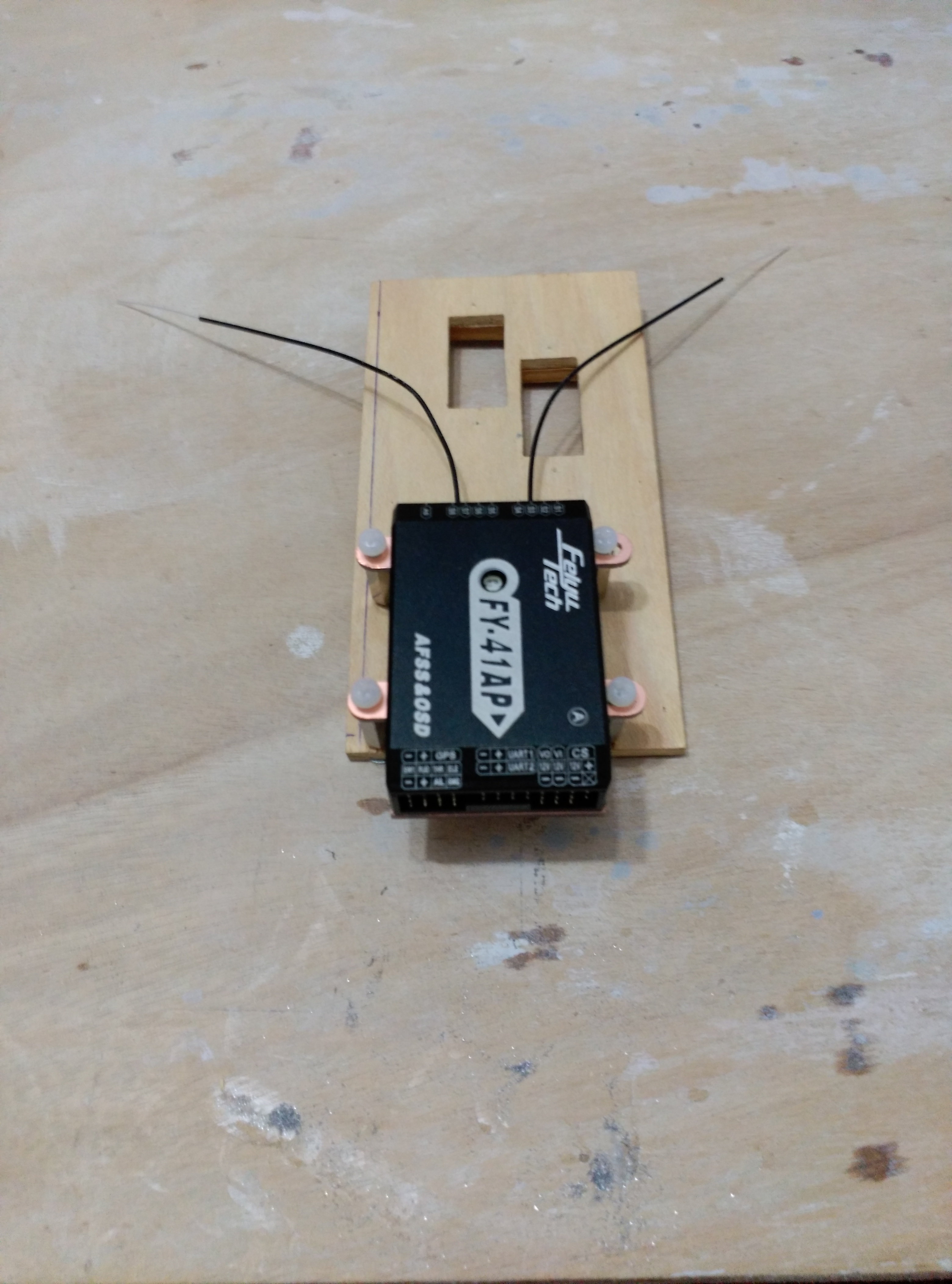

En nuestro caso, la hemos preparado para en un futuro poner un autopiloto.

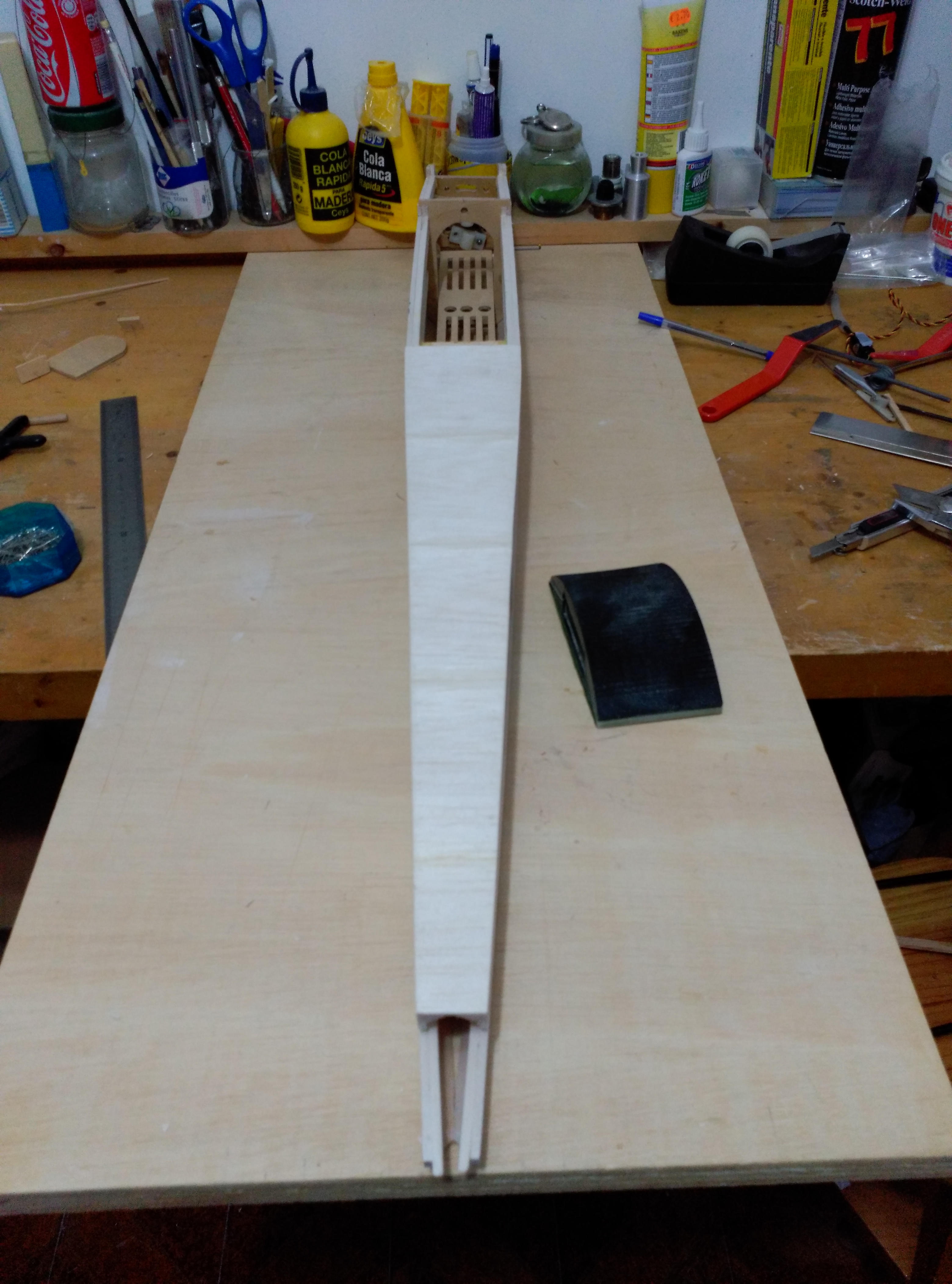

Y llegado este momento ya podemos enchapar la parte inferior trasera del fuselaje.
Ajustamos a la anchura una vez seco.
Y esta es la pinta que nos esta quedando.
Seguimos en breve.

Que me recuerda esta construccion a mis primeros modelos! que tiempos aquellos.
Yo a las barillas con el hilo le ponia loctite y quedaba como una piedra.

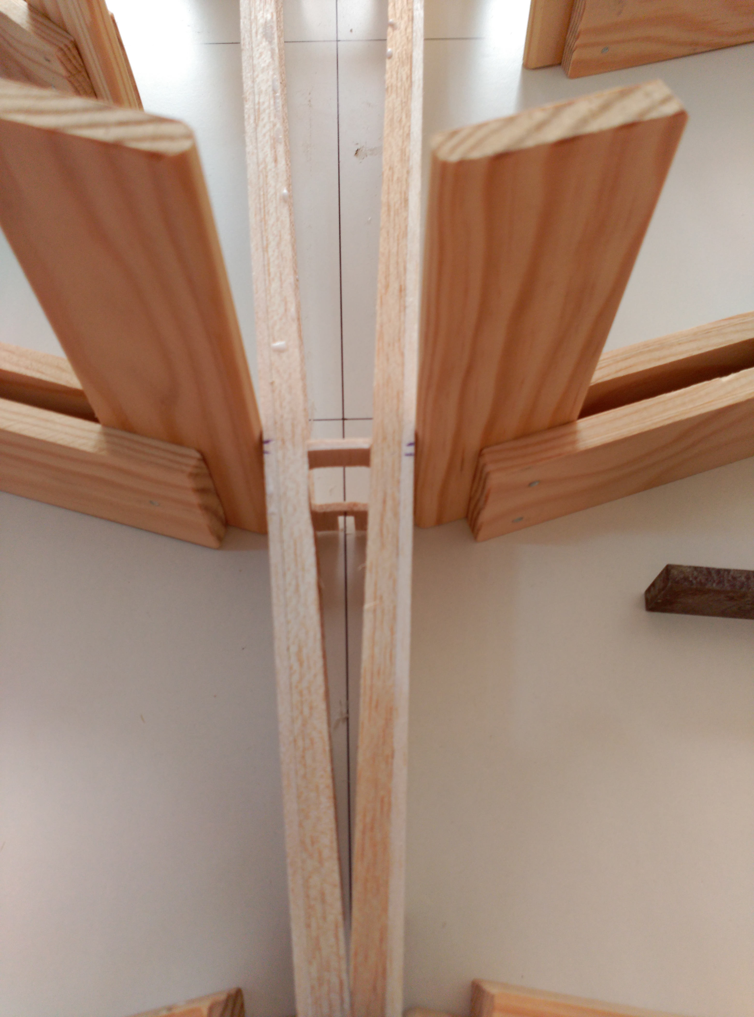

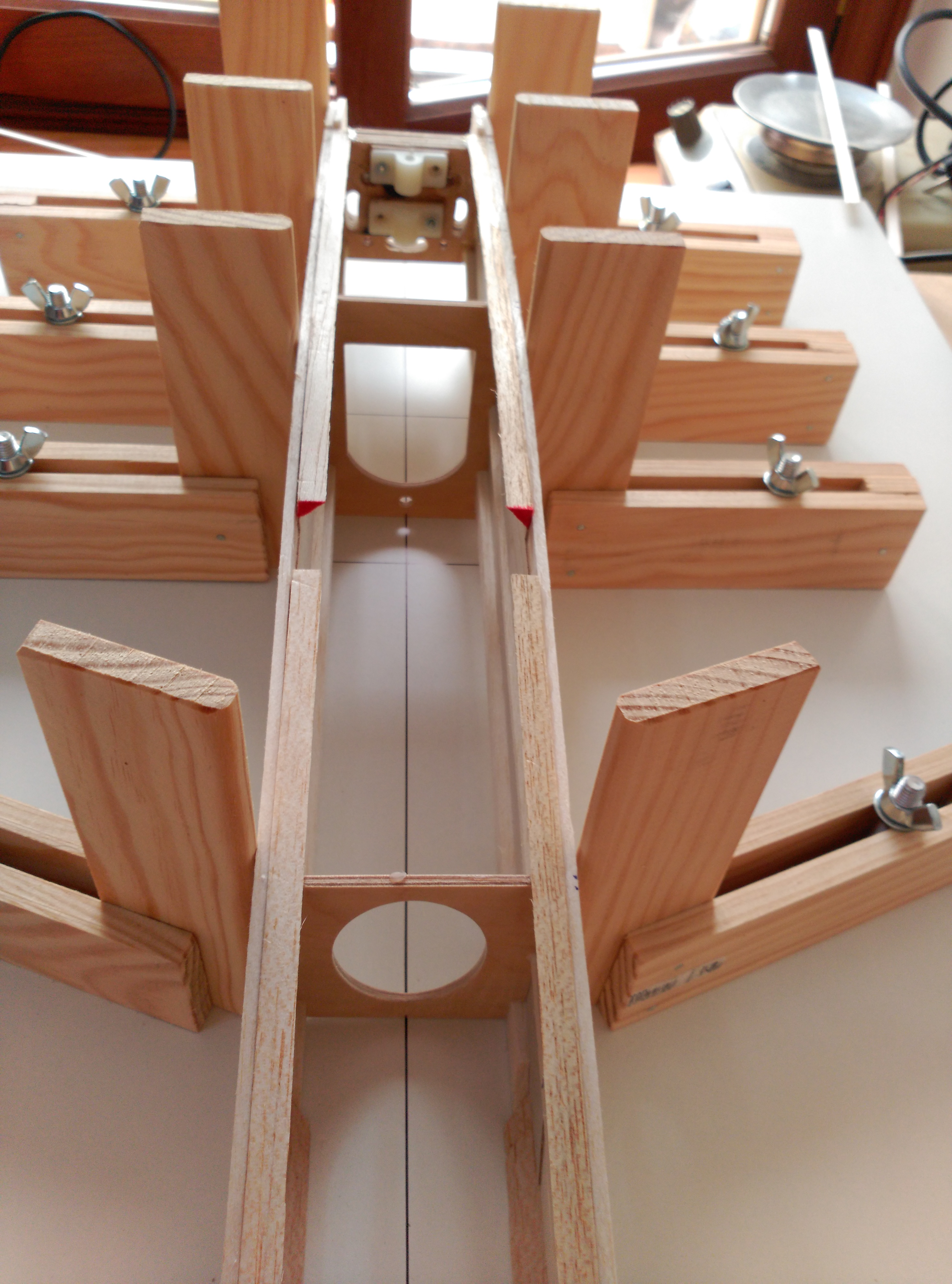

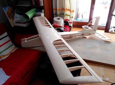

Buenas tardes

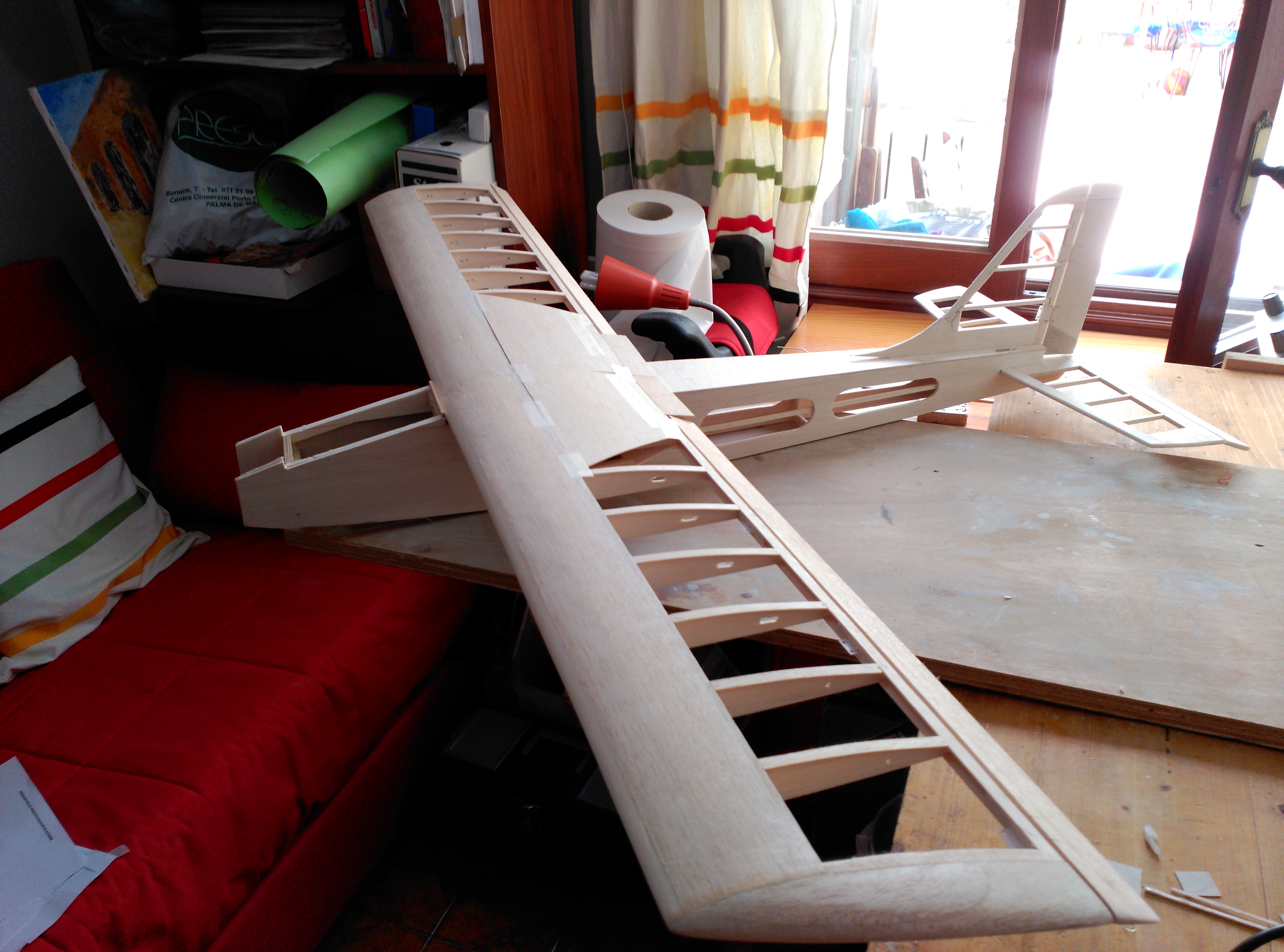

TMA, en marcha, pendiente de las alas en foam
Otro modelo de bancada :wink: :wink: :wink: , es lo que pasa cuando tienes maquinas pesadas a tu disposición...
Juanma

Hola JHONYIII:
Que alegría nos das con tu construcción, pensábamos que solo teníamos a canarinho123.
Chulo tu alineador de fuselajes.
Gracias.

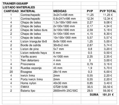

Hola a todos:

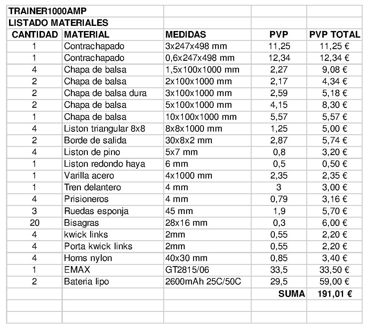

Para que os hagáis una idea de lo que nos costará la construcción, os ponemos el listado de materiales con los precios de compra de su día (junio de 2015).
Esto se compró en dos de nuestros patrocinadores, RC-TECNIC e IHOBBIES.
Falta el pegamento, las tuercas autoclavables y las varillas para las transmisiones.
El equipo de radio, receptor y servos no los hemos incluido.
Miliamperios.com

Buenos días Luar
El precio que pones de las ruedas no sera el de las 3?,
por ese precio compro una bolsa de 5 en HK
http://www.hobbyking.com/hobbyking/stor ... _bag_.html
Yo soy de los que tienen montón de material, entre que me quedaron toneladas de cuando cerré la carpintería y que suelo comprar a los chinos aprovechando portes, aun no he tenido que comprar nada, solo la plancha de foam y la impresión del plano :lol: :lol: :lol: :lol: :lol:
Juanma

#1342166
Hola JHONYIII:
Cierto, el precio de las ruedas no era correcto, hemos revisado el ticket de compra y ya esta cambiado en el listado anterior.
Gracias, por tu aportación.

Si quitas la parte de electrónica (pensando en los que, como yo, querrían montarlo de explosión) sale en unos 100 euros. Me parece un precio bastante majo por tantas horas de estar entretenido
#1342192
Buenas tardes
Comparando la lista, articulo a articulo, con los precios de HK y de Craft Model en Valencia, creo que se pueden ahorrar entre 20/30€ fácilmente.
El contrachapado de 3 puede comprarse en cualquier carpintería del barrio y probablemente te lo regalen, yo como controlo el mayoreo compro las chapas de 2440x1220mm por unos 15€
También puede comprarse una tablilla de chopo de 5mm en LM por unos 5€.
En la balsa hay bastante meneo de precios arriba y abajo, pero en general en Valencia es mas barato
La parte electronica mejor comprarla en HK (UK), mas barata y con los portes mas ajustados y aprovechando la jugada, comprar todos los accesorios que se pueda.
800Wats por solo 18€
http://www.hobbyking.com/hobbyking/stor ... 00KV_.html
http://www.hobbyking.com/hobbyking/stor ... duct=26793
