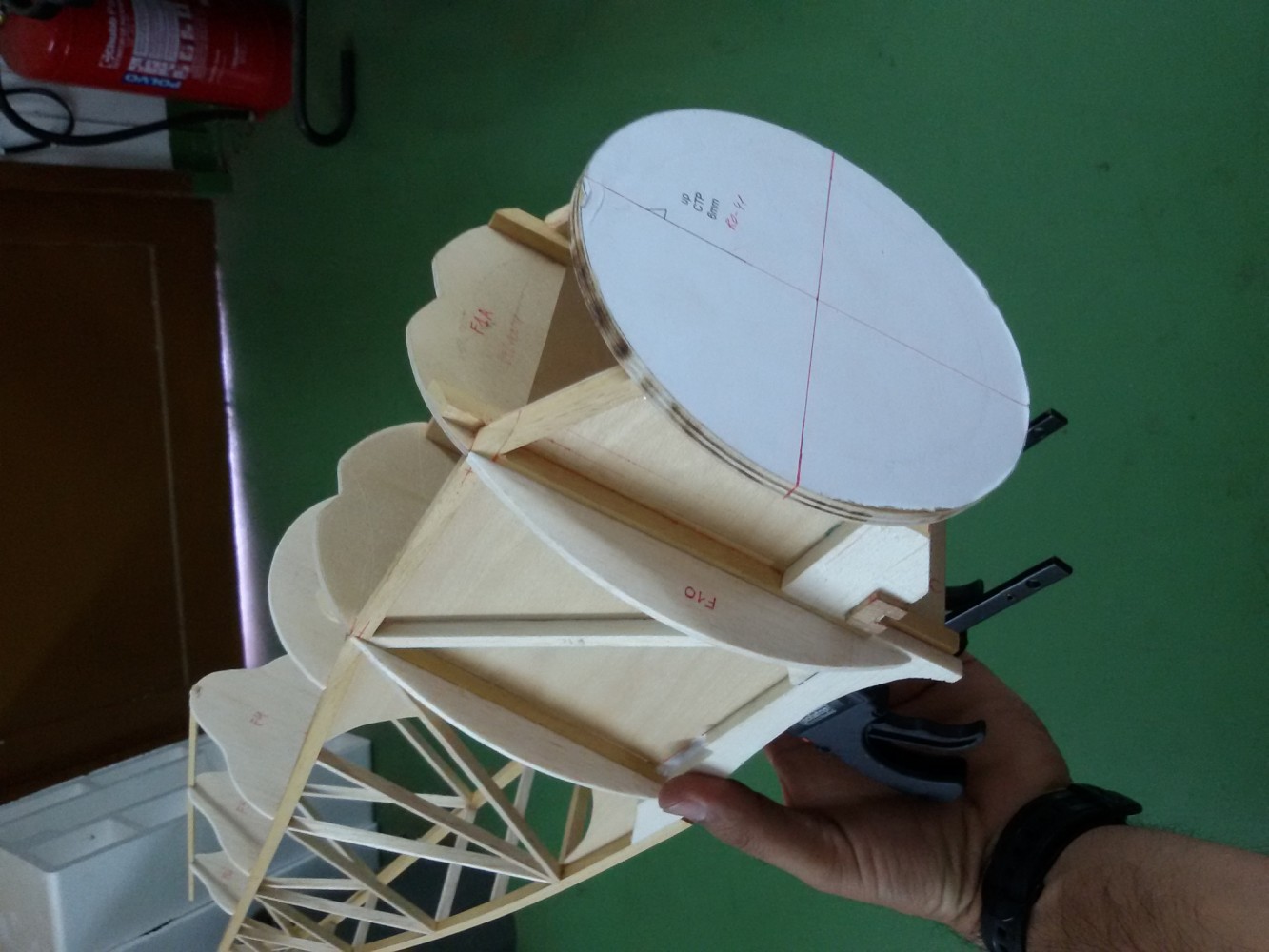

Hola a todos:

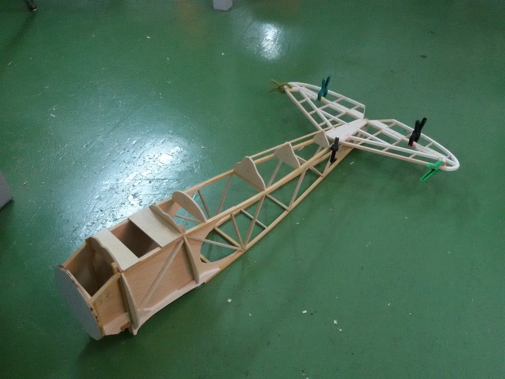

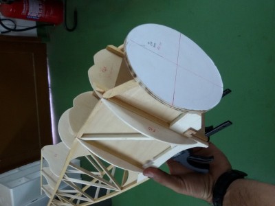

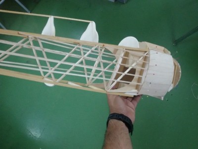

Hoy he podido pegar la cuaderna parallamas al fuselaje, he tenido cuidado de tenerla bien centrada. El fuselaje creo que en la foto se ve desviado pero fisicamente no le veo pegas, puede que sea un efecto optico, con lo que lo dejaré como está.
El estabilizador horizontal va a buen ritmo y lo tengo casi terminado a falta de la parte móvil.
Esto es todo por hoy.

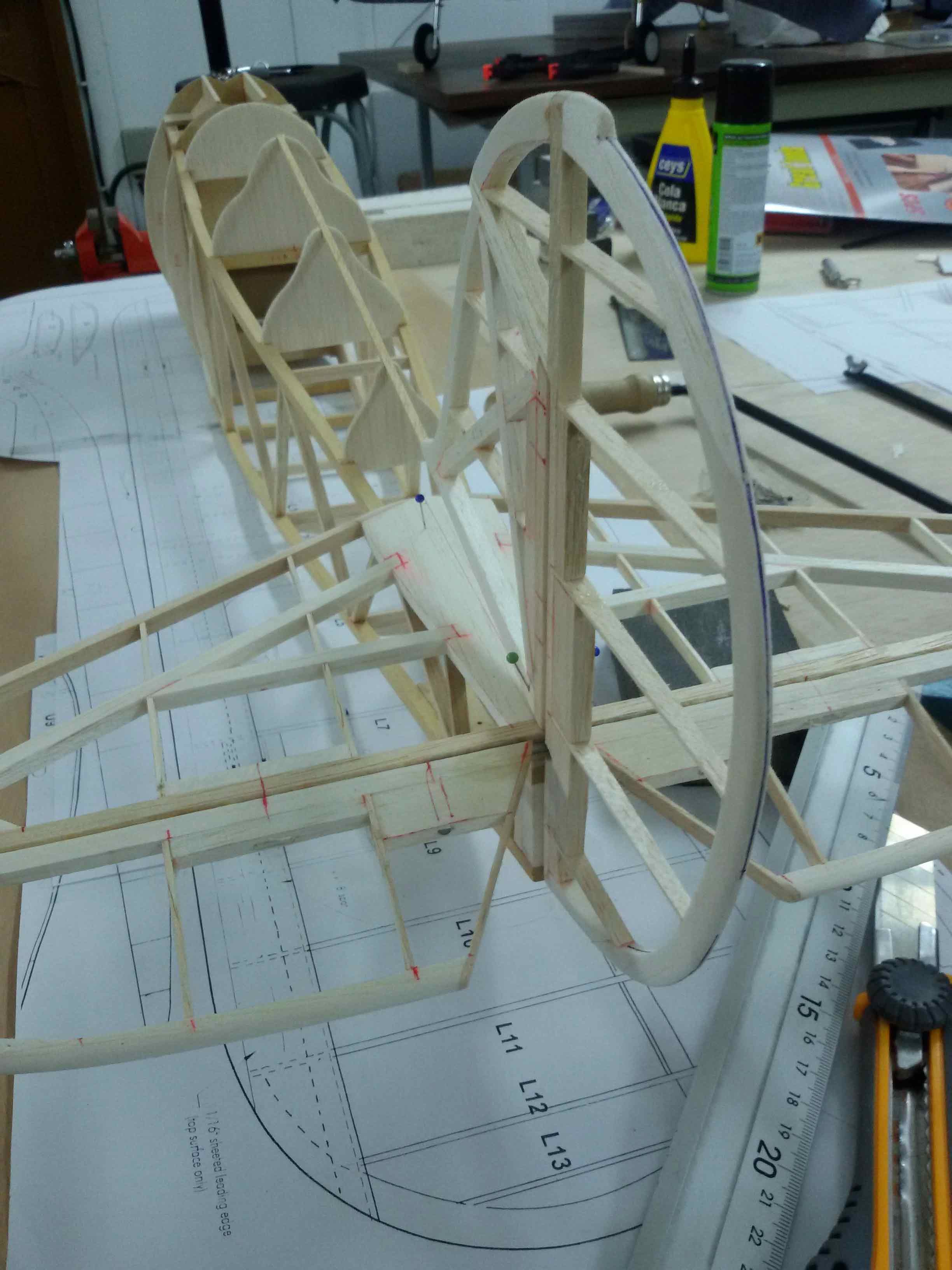

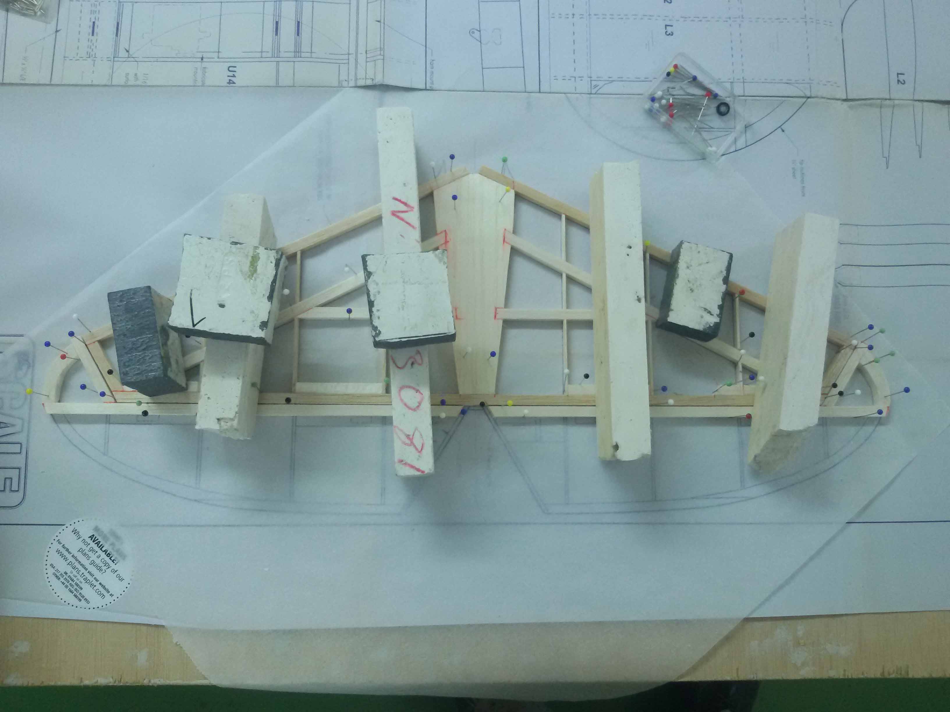

Buenas a todos:
En el ratillo de hoy he podido terminar el estabilizador horizontal.
El fuselaje esta terminado a falta de algunas cosillas.

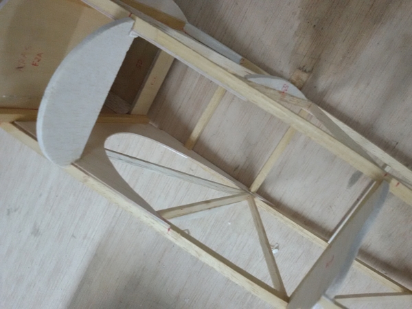

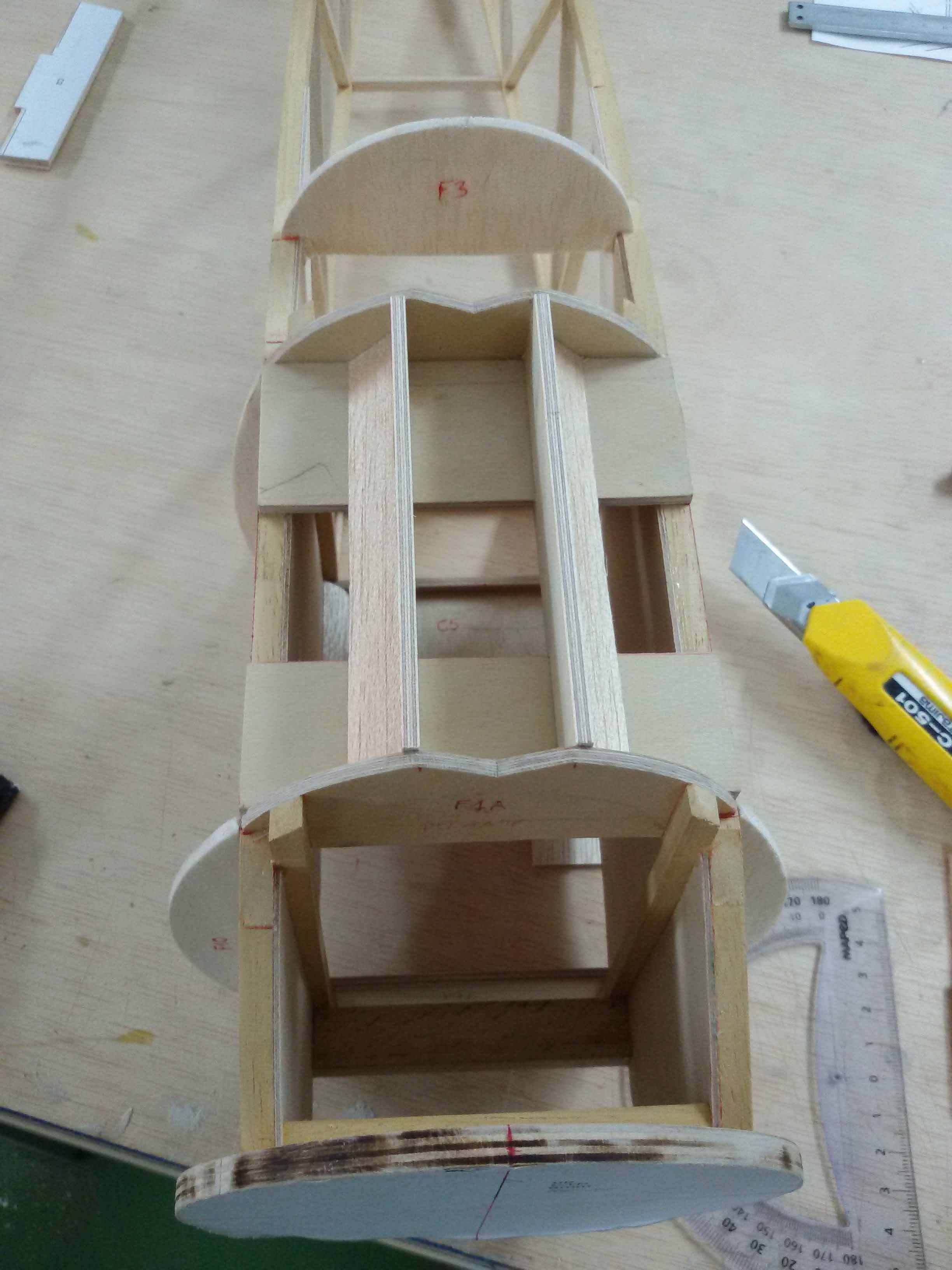

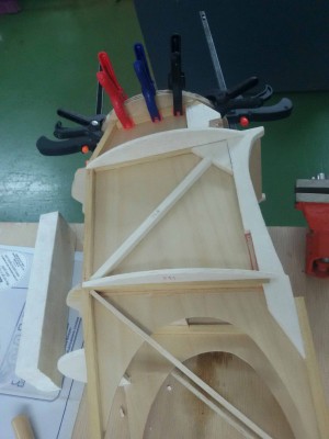

También he colocado donde van fijadas las tuercas autoempotrables para la fijación del ala inferior al fuselaje, es una pieza en contrachapado de 3mm, lo he reforzado con triángulo de balsa de 10mm.
Lo siguiente ha sido hacer donde irán las tuercas autoempotrables para la fijación del ala superior en gaviota, también dos piezas en contrachapado de 3mm pero de dos tamaños distintos y que se ajustan a la forma del fuselaje.
No he podido resistir la tentación de ver como queda el fuselaje con el estabilizador horizontal.
Los agujeros donde irán los tornillos los haré a la vez con las alas puestas para que queden correctamente situados.

Hola a todos!

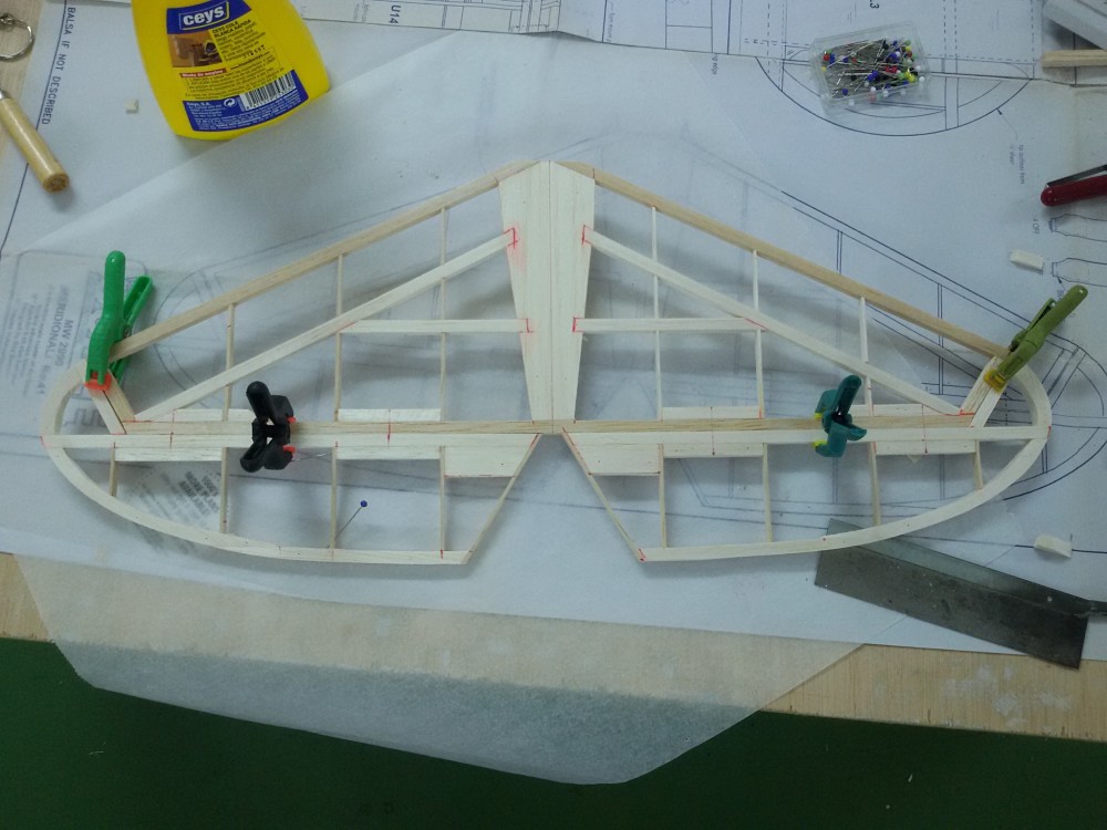

El conjunto de cola está terminado a falta de entelar lo y pegarle todas las bisagras.

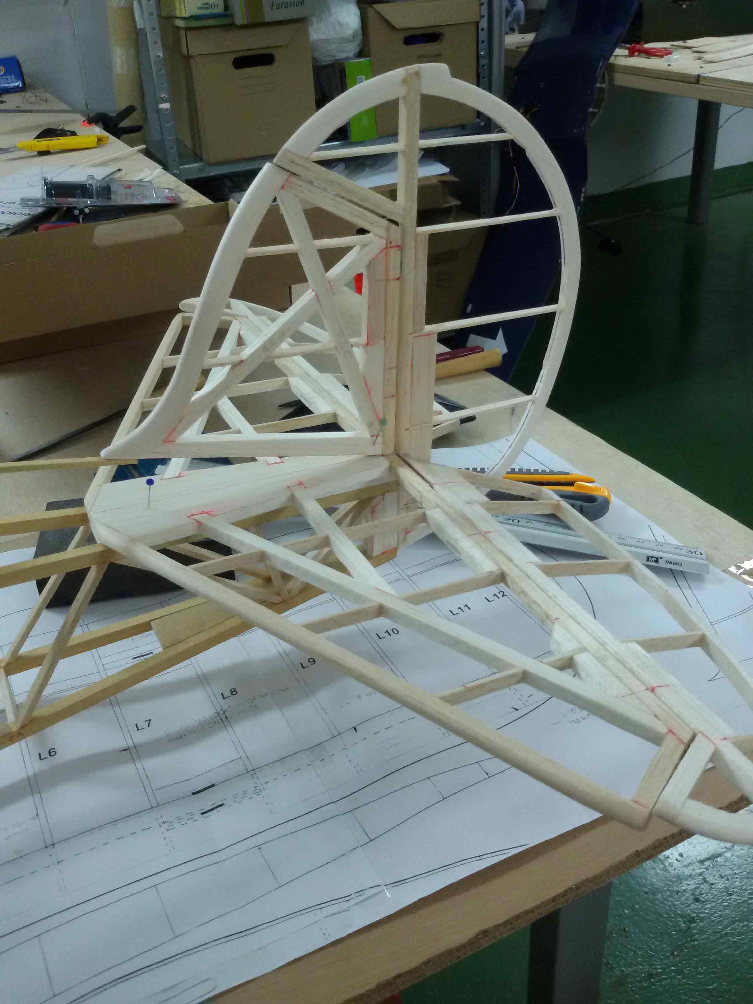

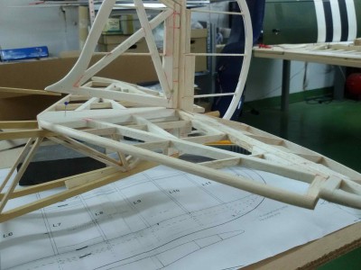

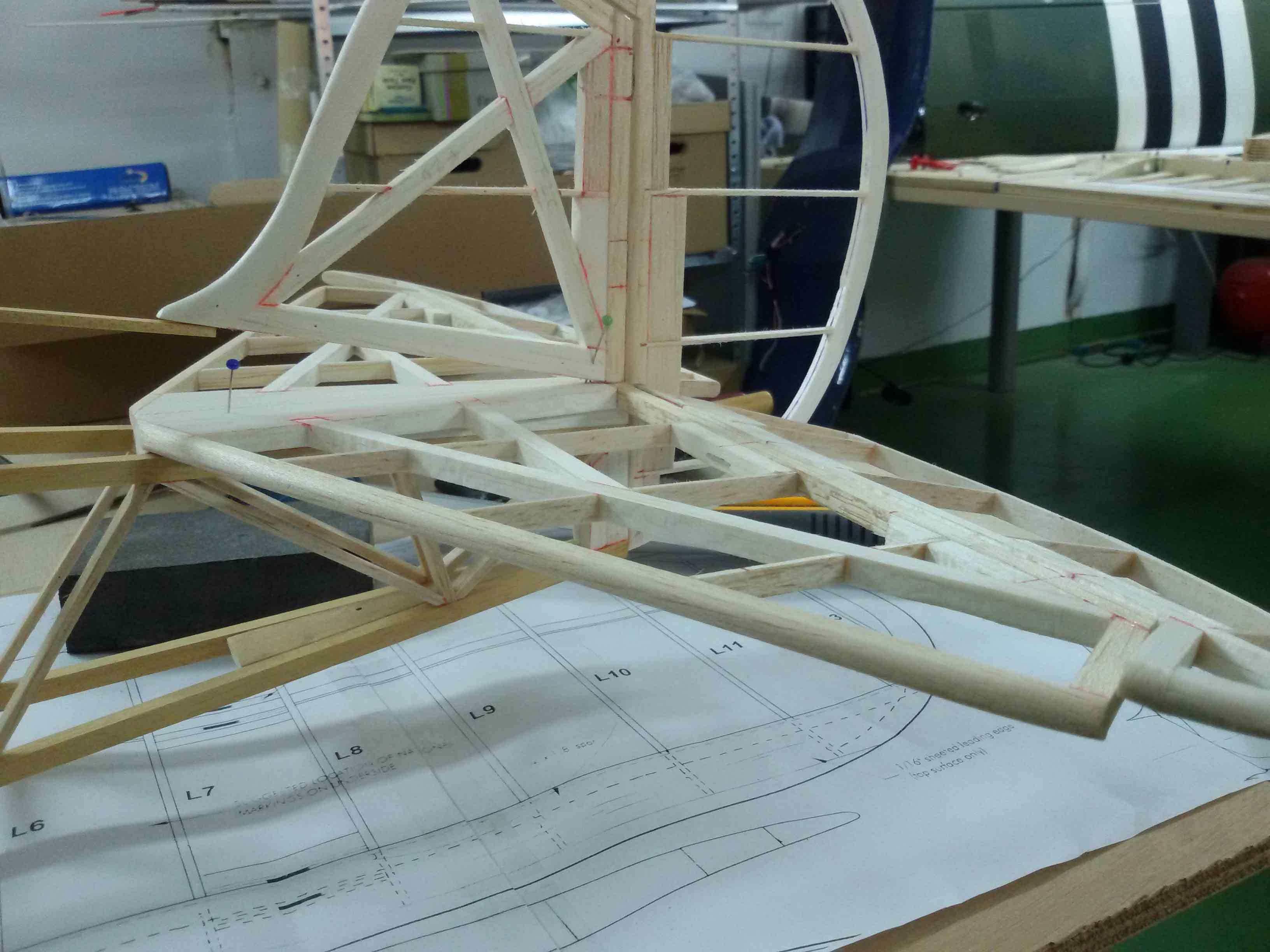

Buenas, aqui estan las fotos que prometí.

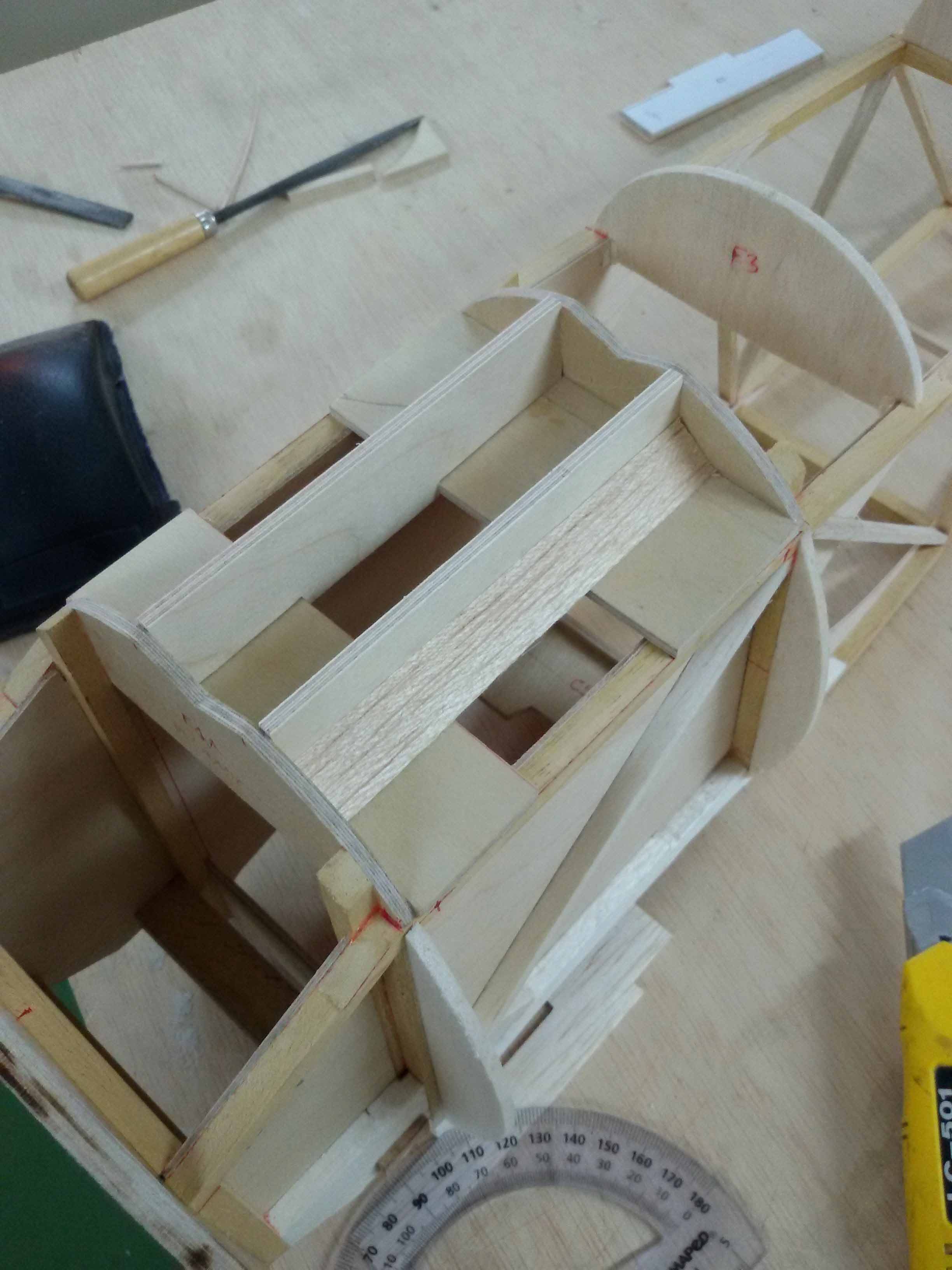

Primero la parte que une el ala superior y el fuselaje, falta rebajarlo de la parte superior y dentro llevará dos bloques de madera sobre el que se asentará el ala.

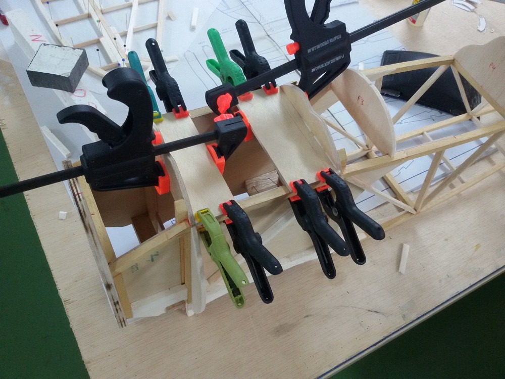

Lo siguiente es el conjunto de cola, el cual estoy asentandolo correctamente en su lugar, en la parte de debajo del estabilizador, pegado y fijo ya en el fuselaje hay una plancha de 6mm de balsa de la misma longitud del estabilizador horizontal, a la cual ha habido que rebajar en forma de cuña de 0mm en la parte delantera a 6mm en la parte final, lija y cuchilla de carpintero para balsa y desbastar hasta dejarlo recto y liso, aun hay que afinarlo un poco.
En la parte superior del estabilizador con el estabilizador vertical tambien hay que poner una cuña para asentar y fijar el estabilizador.
Se ven como los bordes de ataque estan redondeados ya y solo faltan los de las partes moviles horizontales.
Aquí se ve como el timón va rebajado hacia el borde de salida, pues nada, lija por cada lado hasta dejarlo bien.

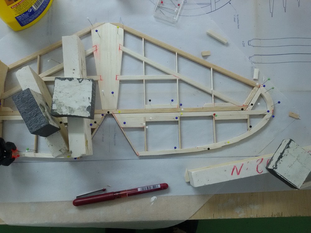

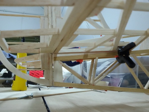

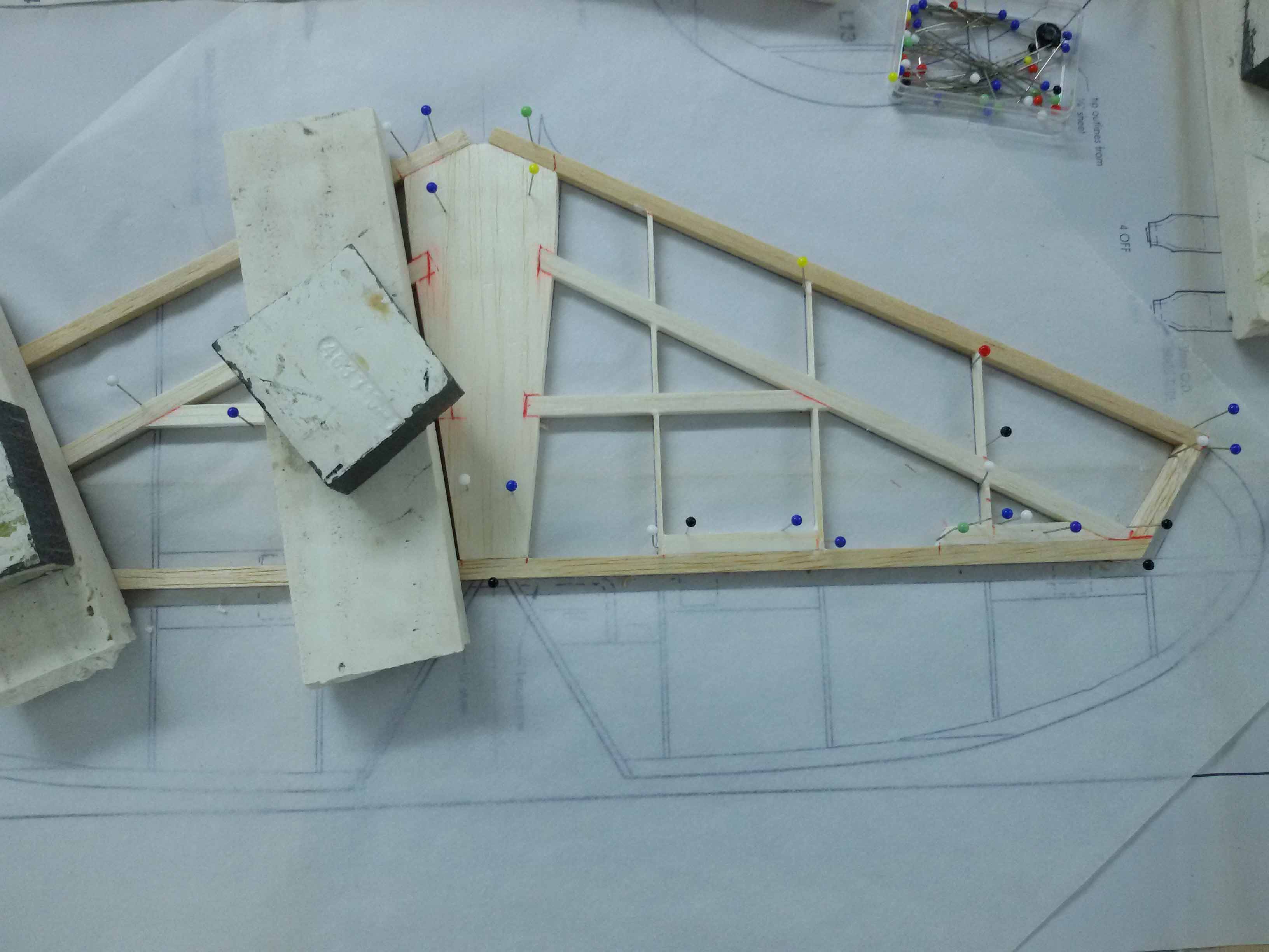

Hola a todos:

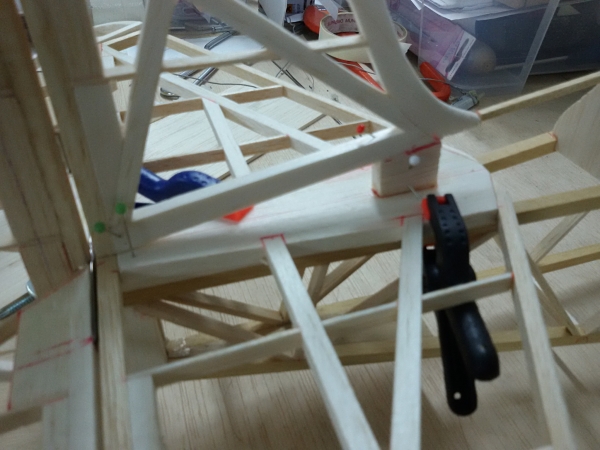

Aqui os dejo el parte del día, he hecho la cuña que sujetará el estabilizador vertical fijado al horizontal y quedando toda la parte en la que va fijado el timón enrasada y en línea con el fuselaje.
El borde de ataque del timón de profundidad de que forma es mejor hacerla ¿redondeada o en cuña >?
En esta foto se ve la cuña en la que está apoyado el estabilizador horizontal.

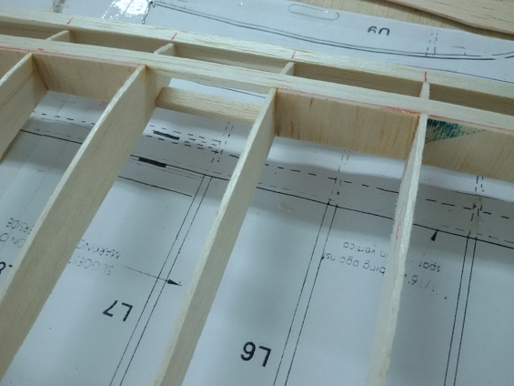

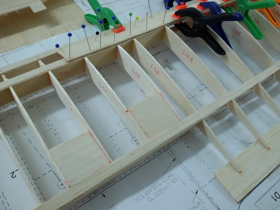

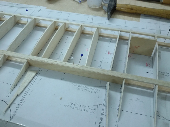

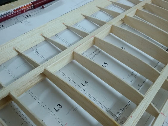

Por otro lado he empezado a hacer el ala inferior, me he dado cuenta de que los dibujos del plano no son muy exactos y los largueros delanteros están dibujados más adelante unos 5-6mm y no coinciden con los agujeros de las costillas, voy a respetar los agujeros de las costillas y poner los largueros un poco más atrasados.
Las costillas solo están presentadas para ver como encaja todo.
La siguiente foto se ve como va el cajón central.
Siempre he usado cola blanca para pegar la madera, ¿es bueno usar cianoacrilato para pegar las costillas?

#1350948
Los bordes de ataque del estabilizador y de la deriva en redondo y los de salida en cuña amigo Paraca, el ciano es para cuando hay que ahorrar peso si no cola blanca que tampoco pesa tanto como la gente se piensa si se dosifica bien :wink: :wink:

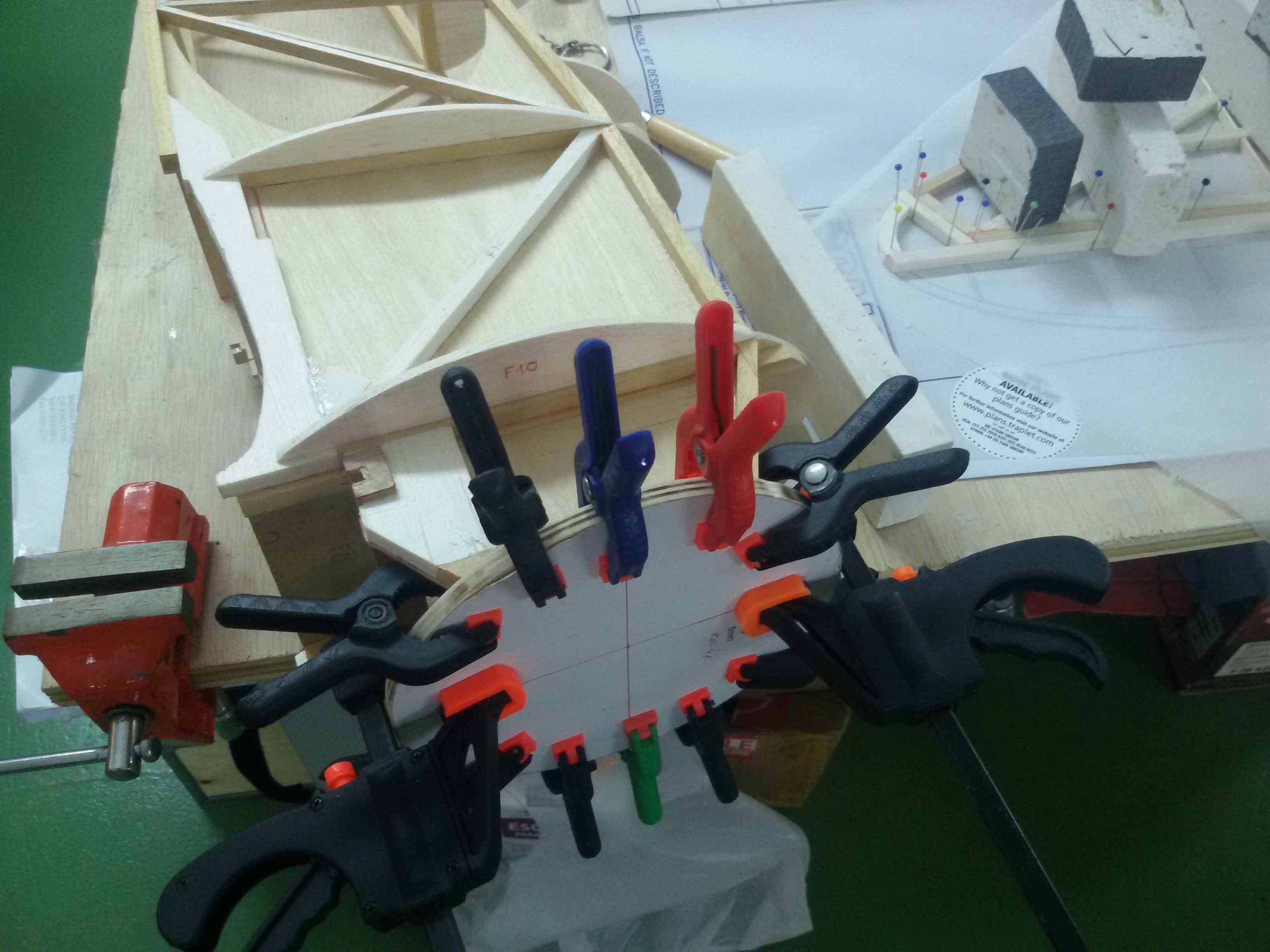

Hola a todos:

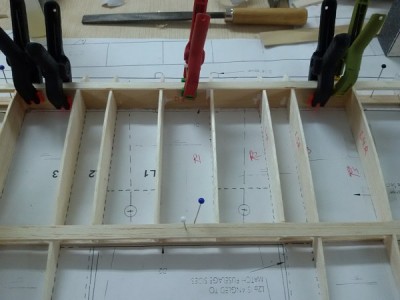

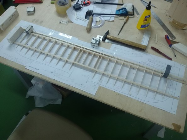

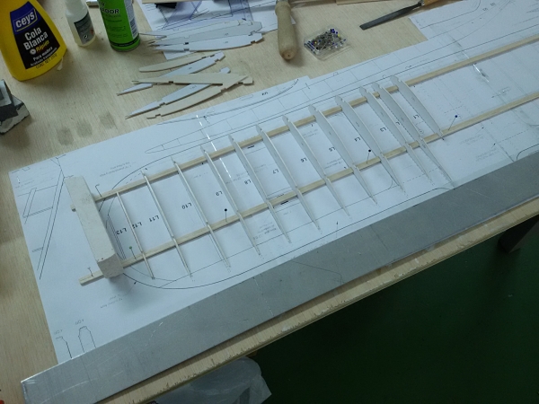

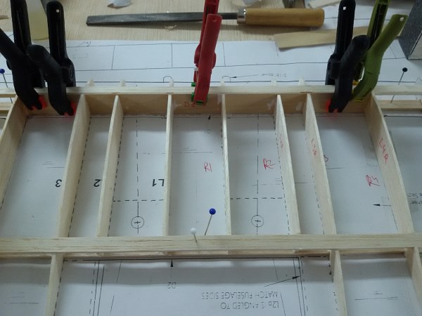

En media hora que he tenido :lol: he empezado a pegar las costillas centrales del ala inferior.
Sólo hay que ponerlas centradas y a escuadra, ah! y previamente haberlas cortado para que entre el refuerzo de contrachapado de 1.2mm que va entre los largueros delanteros. Eso sí en mi afán de cortar me pasé en dos del número de costillas a cortar, en vez de cortar hasta la costilla 3, llegué a la 5 y he tenido que rehacerlas :oops:
En los largueros posteriores va otro refuerzo de contrachapado que pegaré otro día.

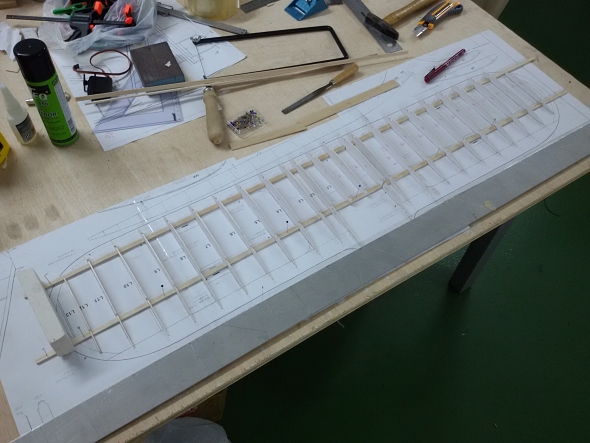

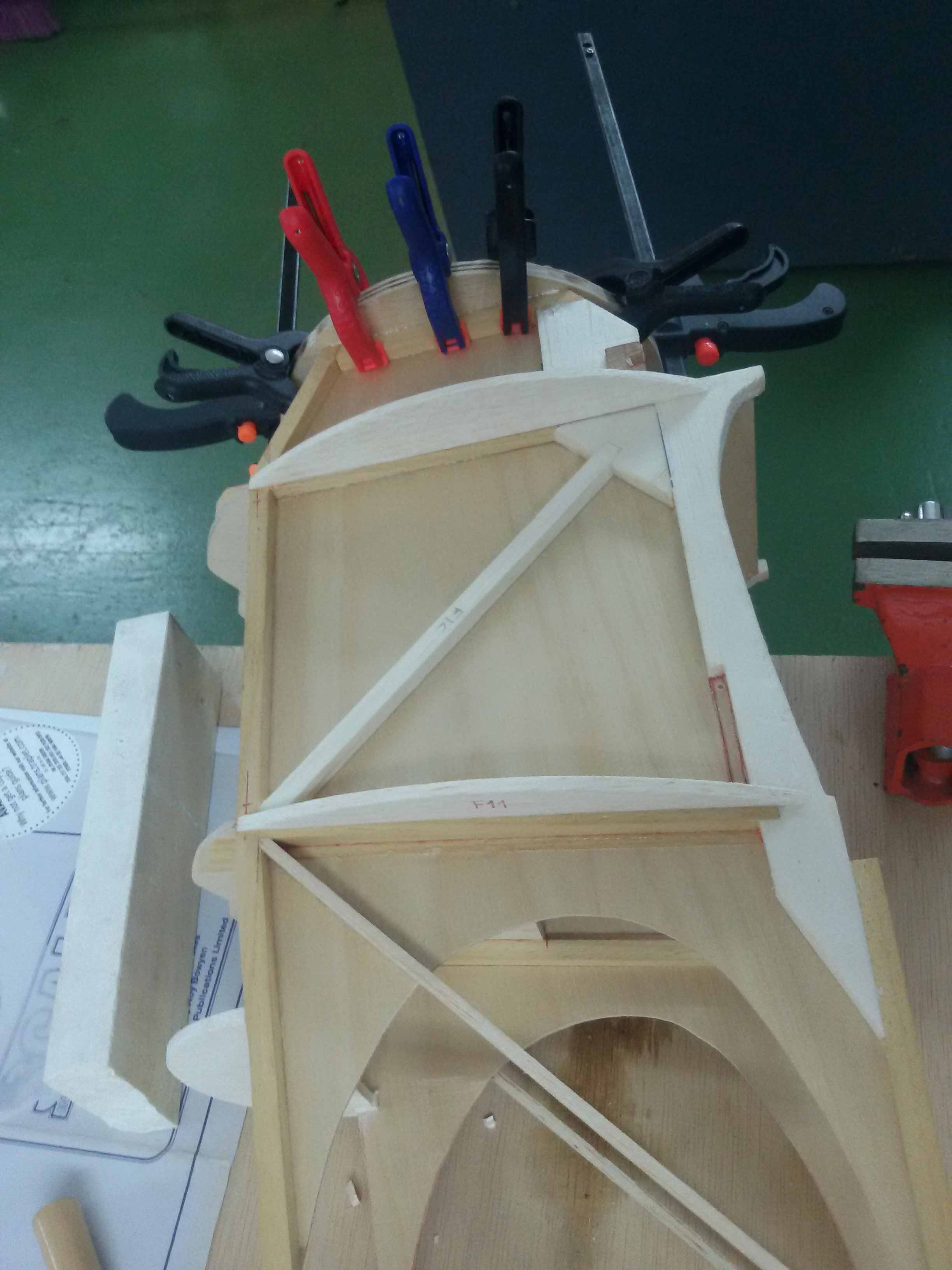

Hoy he tenido más tiempo:

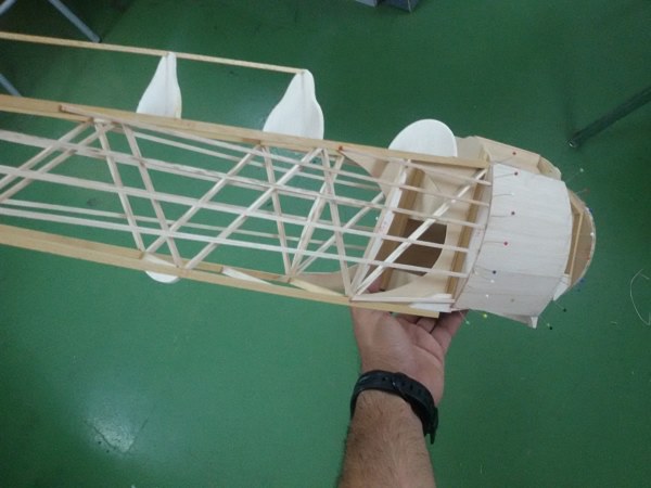

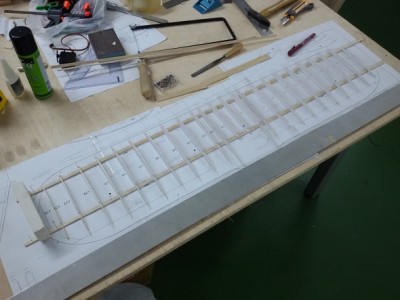

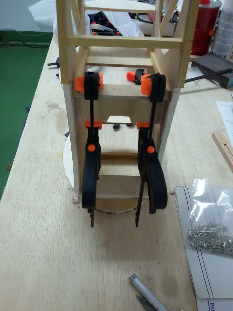

He colocado los larguerillos del fuselaje y el enchapado delantero del fuselaje, en la zona anterior a la cuaderna parallamas van unos tacos de balsa que aún no he puesto a los que daré forma.
¿alguna sugerencia para un soporte del depósito? Siempre lo he hecho en una base de madera de contrachapado.

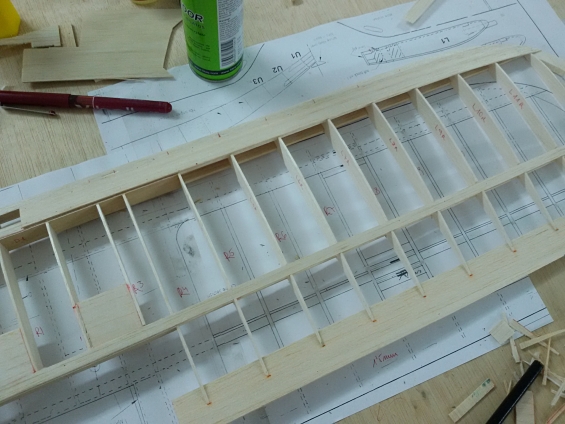

También he terminado de pegar todas las costillas, el borde ataque y pegar el refuerzo en contrachapado en los largueros posteriores centrales del ala.

De los ratos que voy sacando cada día, hoy he podido hacer un poco más del ala inferior.

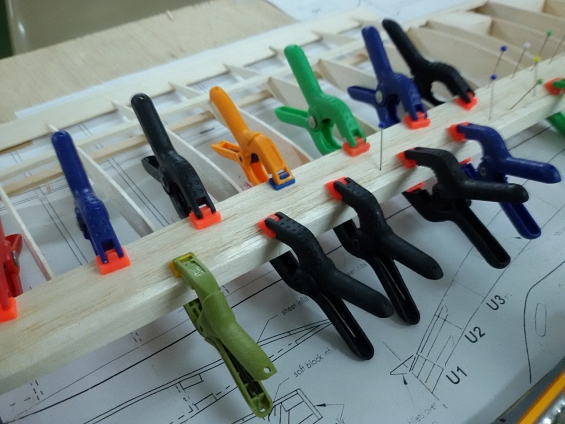

He pegado el borde de salida, he puesto los dos tacos en los que van los tornillos de sujeccion al fuselaje, enchapado el borde de ataque superior izquierdo y por el lado derecho he colocado los refuerzos entre costillas con balsa de 1.5mm.
Enchapado del borde de ataque
