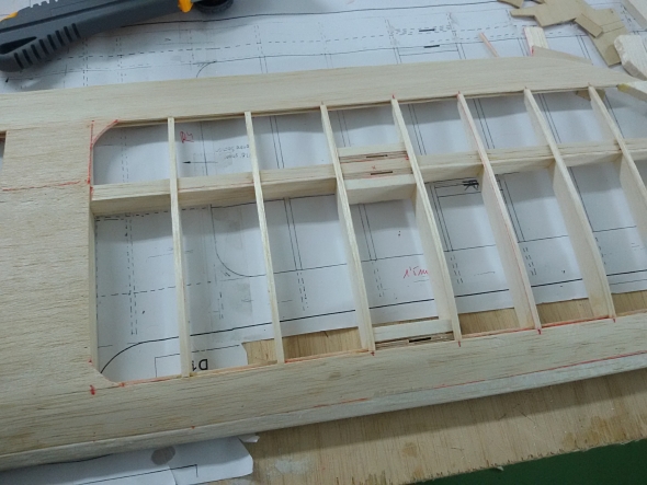

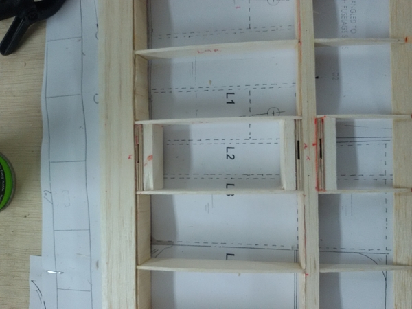

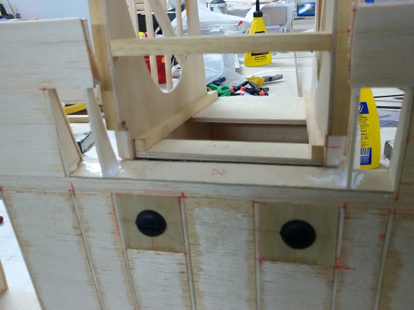

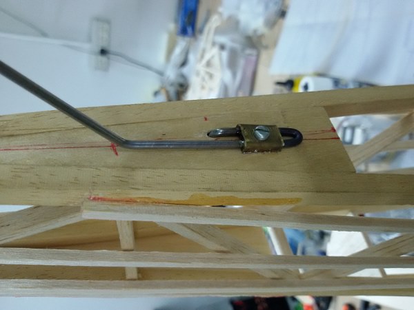

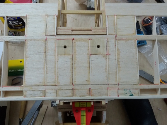

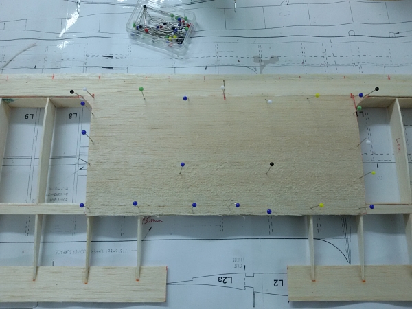

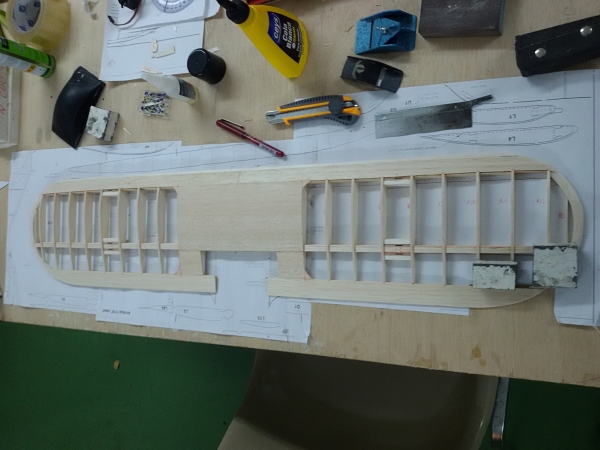

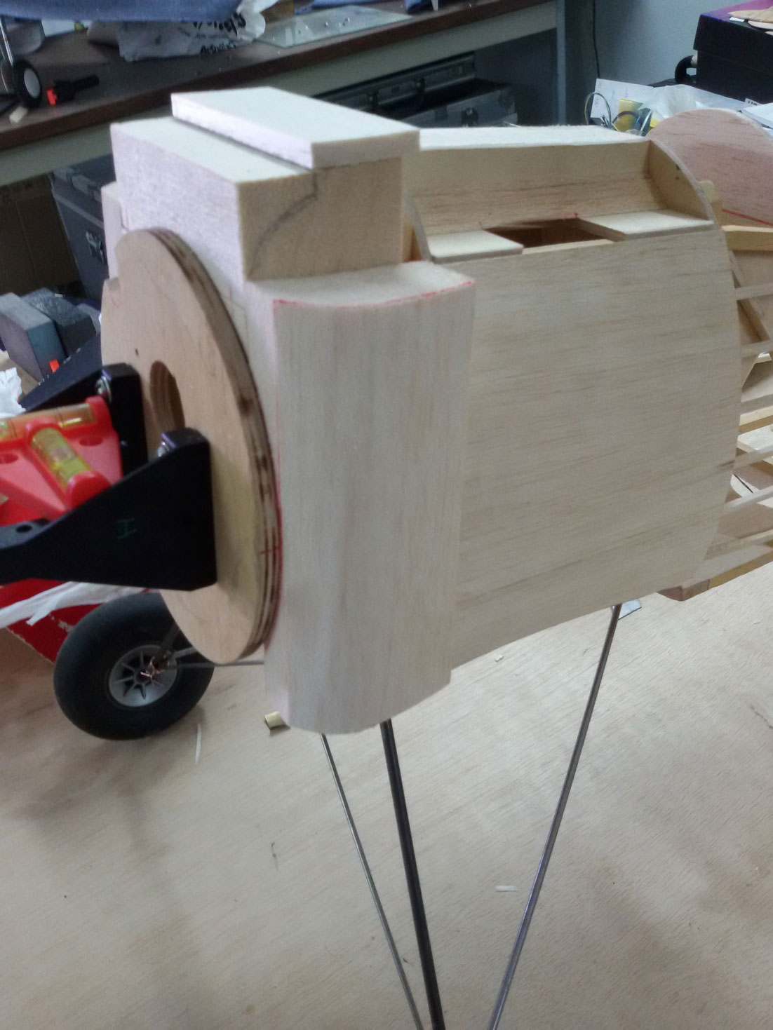

Bueno aquí esta la semiala izquierda a falta de enchapar en ciertas zonas y ponerle a las costillas los capstrips. Ya le puse las bisagras tipo pin y el alerón hace recorrido de 20 tanto arriba como abajo.

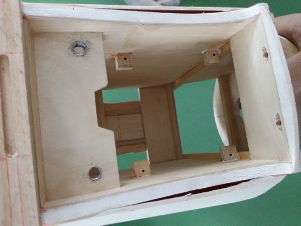

He entelado con oracover gris gaviota de hobbyking el estabilizador vertical y el timón en blanco con la Cruz de San Andrés en negro. Al lado veis el bote de titanlux 510 gris azulado, el famoso gris barracón o gris ratón, que era el que se usaba en la época para pintar los aviones.

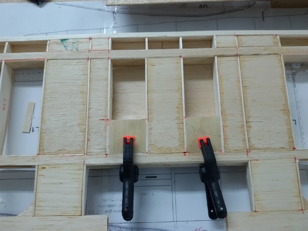

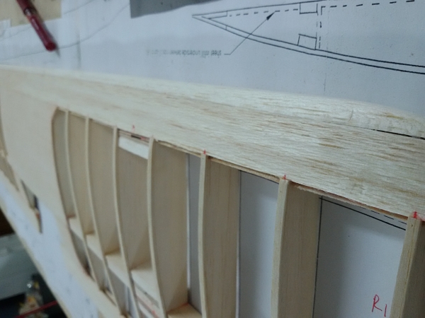

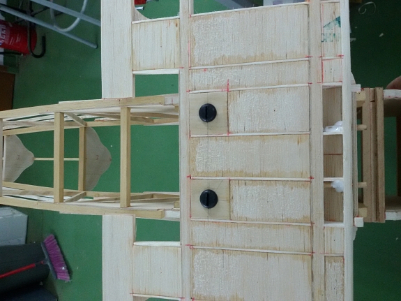

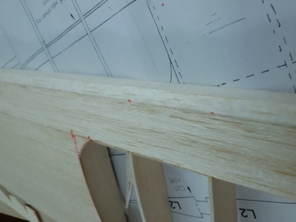

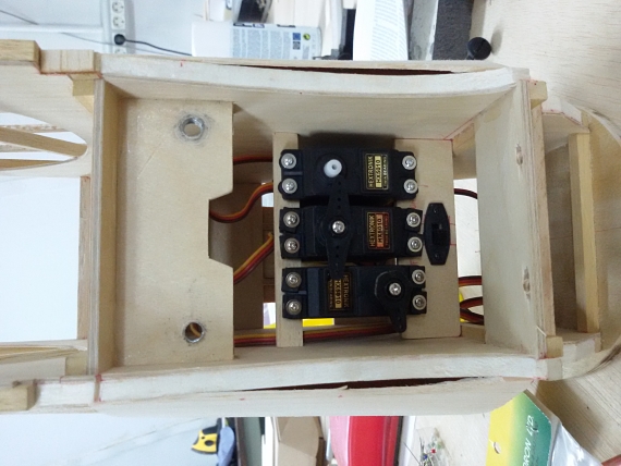

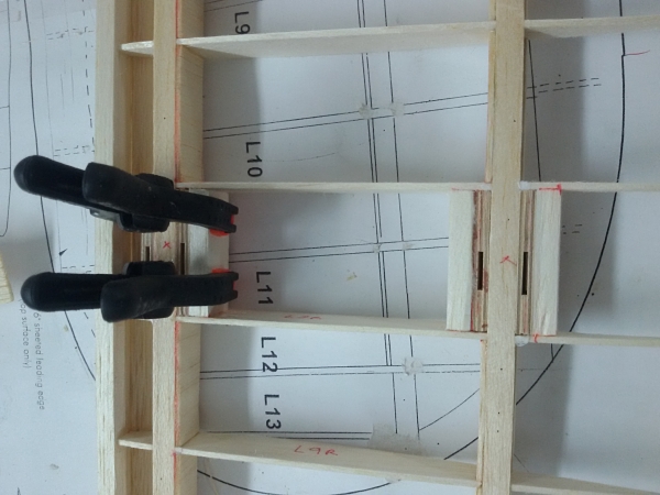

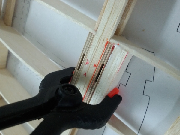

Lo siguiente el semiala derecha con las costillas presentadas conforme las iba terminando.

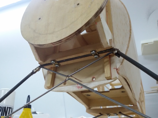

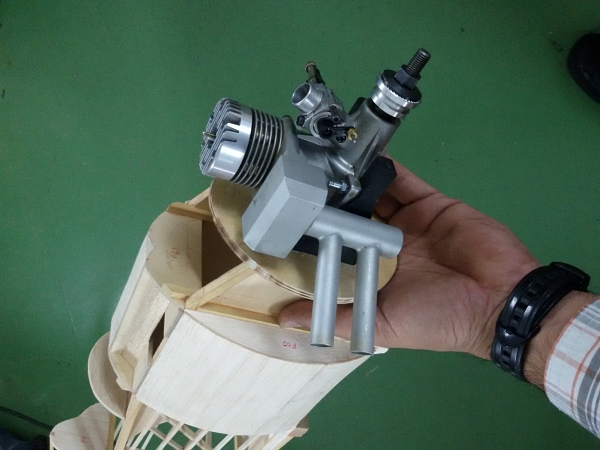

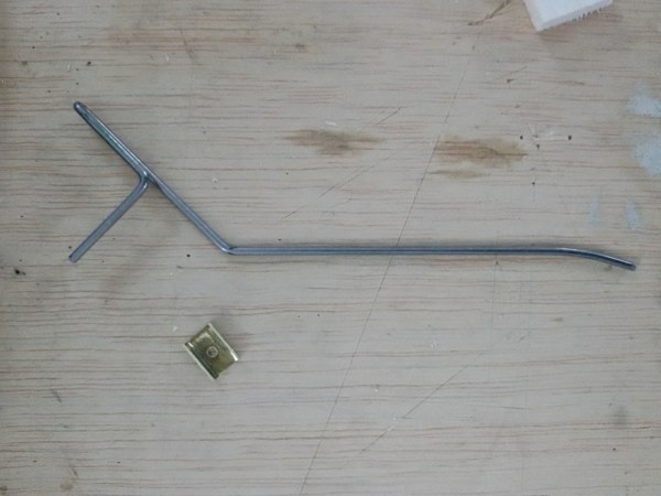

Y por último el modelo en 3D del carenado, ya he enviado el archivo a imprimir en ABS para que resista el calor del motor, a pesar de tener mi impresora 3d, el carenado tarda cerca de 2 días en hacerse y mi impresora no puedo dejarla imprimiendo sola ya que no la tengo en casa.
