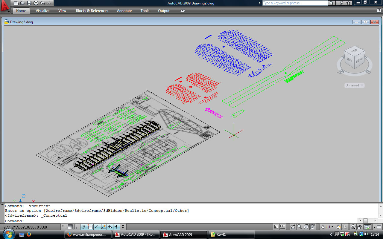

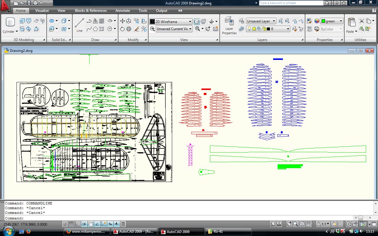

He estado un tiempo pasando los planos a autocad por si lo cortaba con CNC pero a la vista de la facilidad y poca complejidad de los materiales, costillas y cuadernas lo he hecho con mi CNC "Cuidado No Cortarse" a base de cutter y segueta electrica.

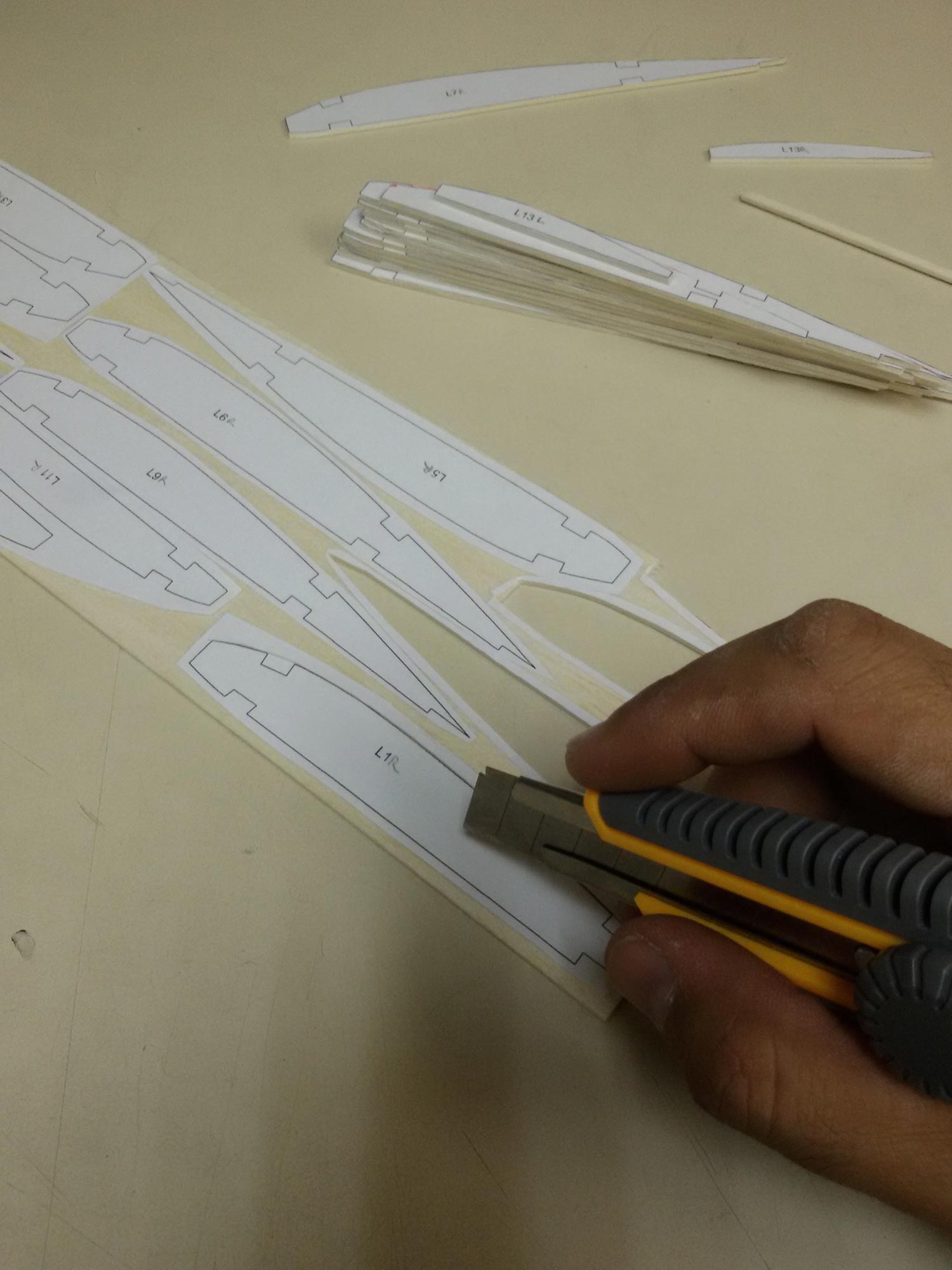

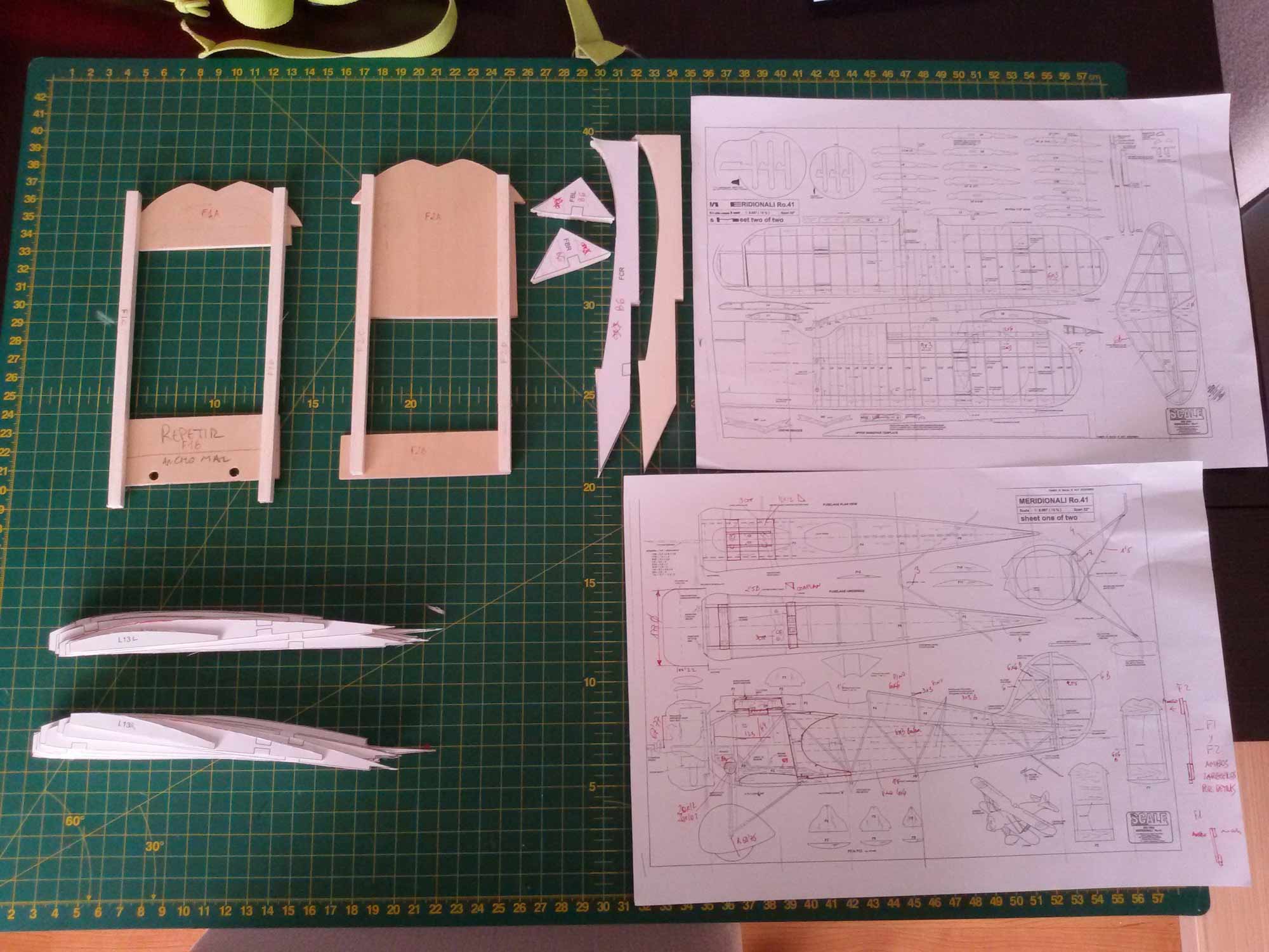

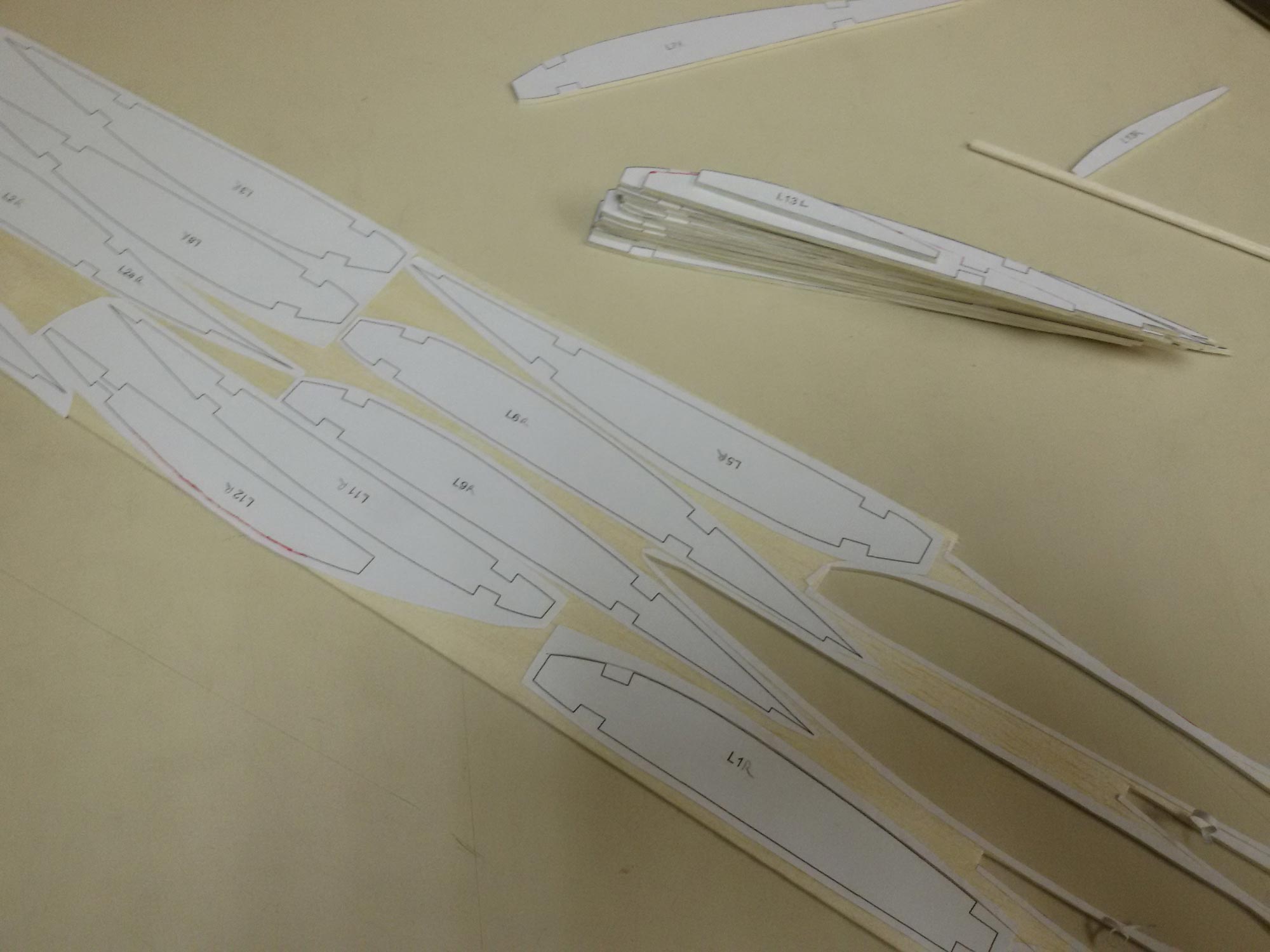

Y ahora unas imagenes del proceso de corte CNC :lol:

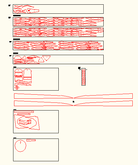

Aqui el archivo para cortarlo en CNC
Y los dos planos con sus respetivos 3D.
Fuselaje 3D
Ala
Ala 3D

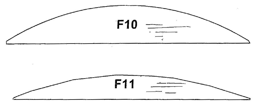

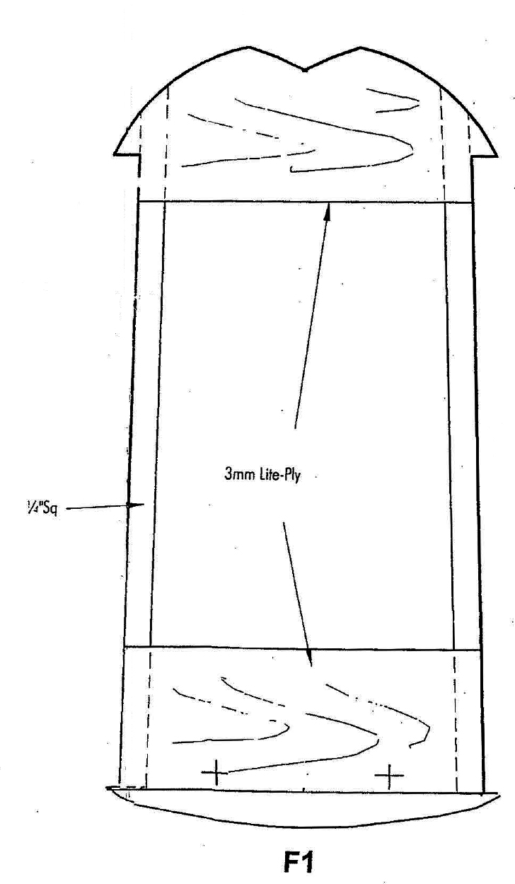

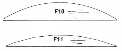

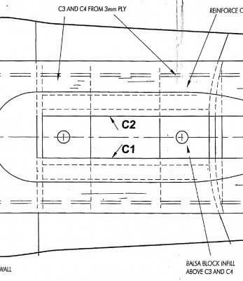

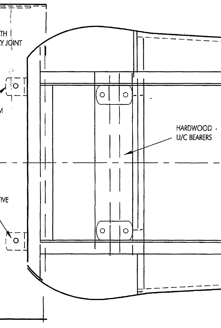

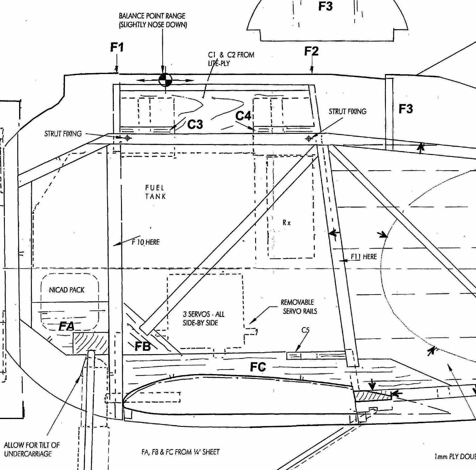

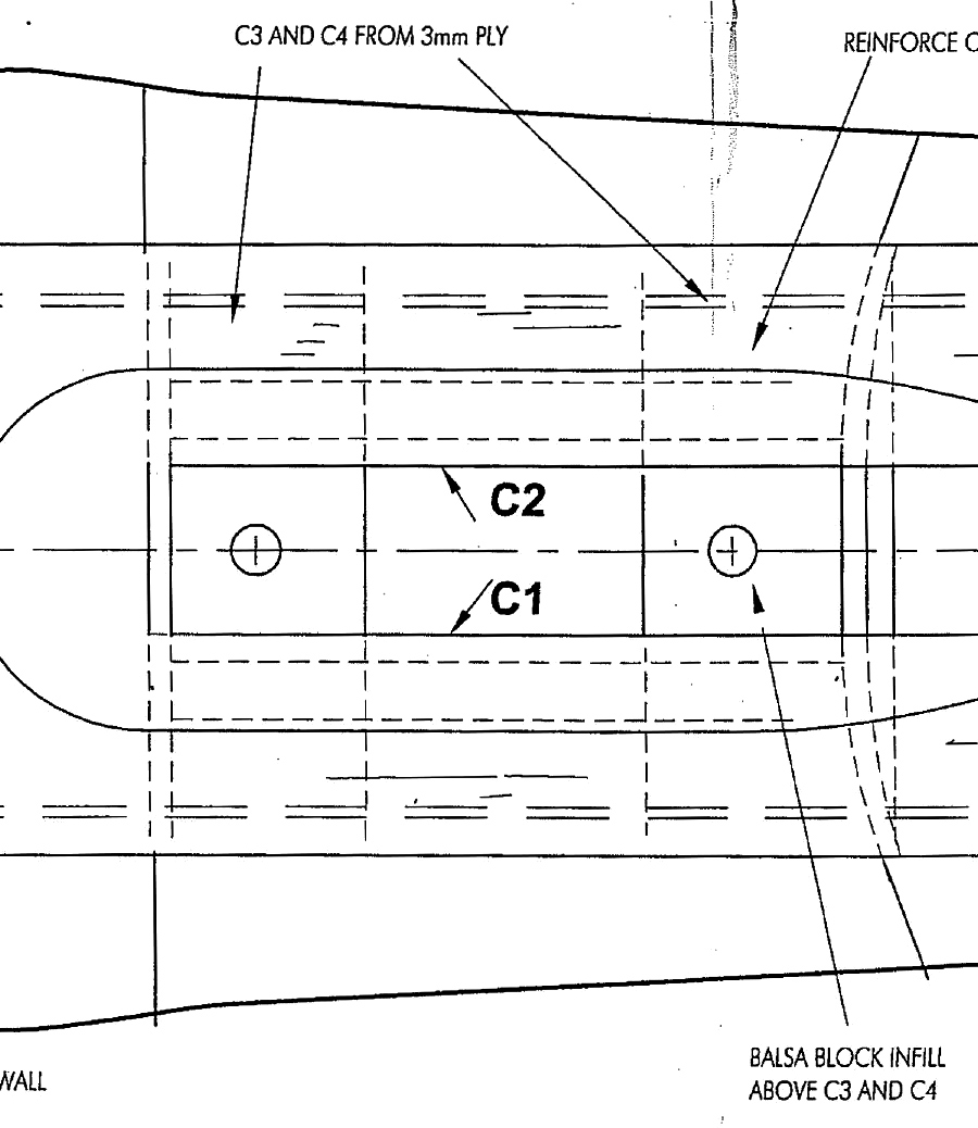

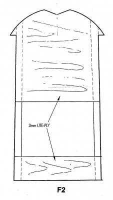

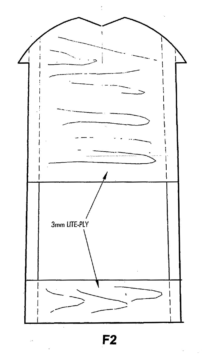

A ver si me podeis hechar una mano ya que llevo dandole vueltas al plano una y otra vez y no logro visualizar una cosa.
Aqui se ve la proyeccion horizontal del plano.
F10 y F11 en balsa de 1/8" o sea balsa 3mm
La proyección vertical desde abajo.
Proyeccion vertical desde arriba
Tenemos las cuadernas F1 y F2 en contrachapado de 3mm, por la parte de detras (o eso es lo que supongo al ver las lineas discontinuas) unos largueros de 1/4" sq o sea de 6x6mm.
¿Porque en la vista lateral no salen estos largueros?
¿Porque F10 y F11 sale en otro tamaño en la vista lateral?
¿Las lineas discontinuas de C1 y C2 en la vista lateral solo son para "ver" el interior y solo hay que hacer el hueco para poder encajar las piezas C3 y C4?
La pieza de madera dura ranurada de debajo de las baterias que sujeta la parte delantera del tren de aterrizaje, ¿va pegada a F1?

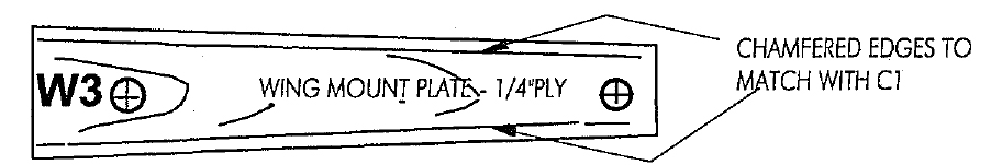

Y por ultimo W3 (1/4" ply o sea contrachapado de 6mm) que es la parte que va en la parte inferior del ala superior para unirla al fuselaje, pone que tiene que ir ranurada para que ajuste con C1 (¿y C2?). Vamos a la parte superior del fuselaje y nos encontramos que C1 y C2 no tiene el mismo angulo que W3 con lo que no puede encajar, ¿es W3 la pieza que se ve justo debajo de la marca de ajuste del centro de gravedad? O va encima de esta.
A ver si me podeis aclarar mis dudas.
Saludos y gracias.
Por Teseis
#1348047
Creo que no tienes en cuenta que hay unos costados de contrachapado pegados a las cuadernas F1 y F2, sobre estos costados van unos largueros y sobre estos las F10 y F11. Te pongo un dibujo de como lo veo yo.
Por Paraca
#1348048
Hola :
Gracias Teseis por tu opinión, entonces en la vista lateral el contrachapado de 1mm que va marcado con ply doubler... ¡está mal marcado con las flechas negras! y tiene que llegar hasta la cuaderna parallamas pasando por F1 y no solo hasta F2, además siguiendo la forma del ala y demás elementos para que quede interpuesta.
#1348061
La pieza W3 lo que va es viselada vamos rebajada en angulo por sus laterales :wink: :wink:
#1348062
Saludos y gracias.
Si que salen los largueros lo que pasa es que son de la misma medida que los de la celosia del fuselaje y por eso no los ves y las semicuadernas de contrachapado si que se ven en discontinua por que van detras de los largueros de la celosia del fuselaje y de los largueros que unen las dos semicuadernas no se si me entiendes a ver si lo puedo dibujar para una mas facil identificacion de todo :wink: :wink:
Por Teseis
#1348095
Paraca, esas flechas negras que comentas me parece que es una pieza distinta, también de contrachapado fino. De F11 nacen unos largueros que van hacia la cola, en F11 nace el entelado y esa pieza de contrachapado une todos los largueros facilitando el pegado de la tela. Supongo que el real tendría chapa desde la parallamas hasta la F11 y tela después.
Por Paraca
#1348131

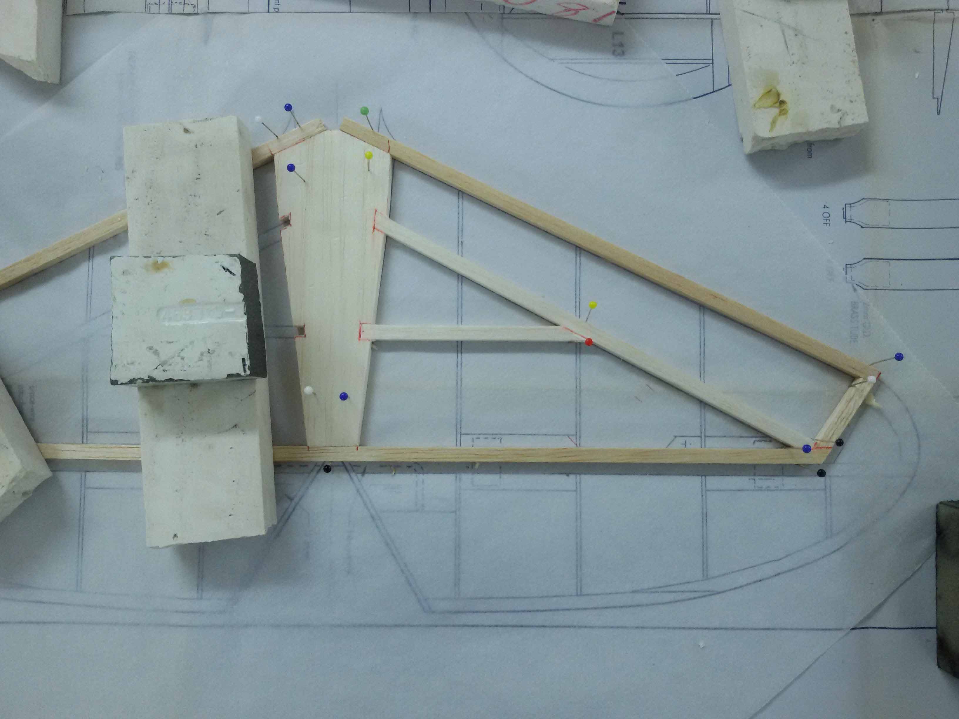

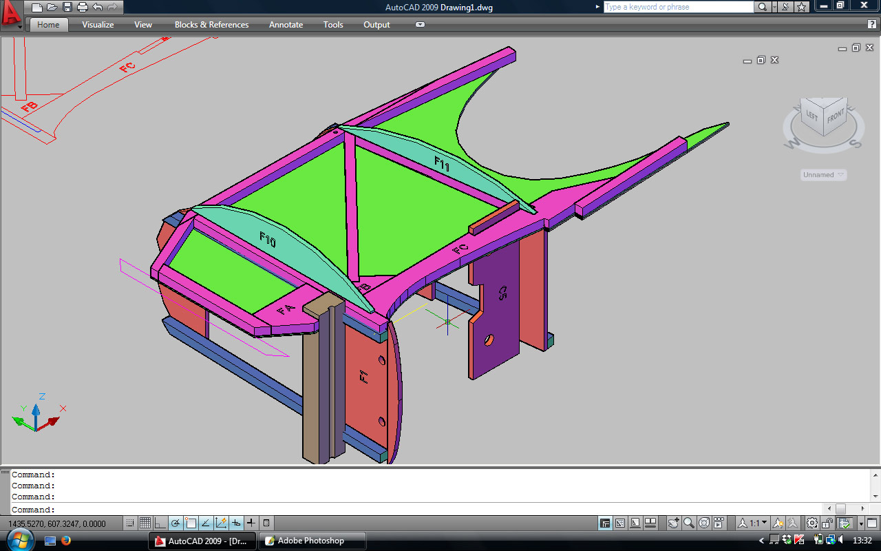

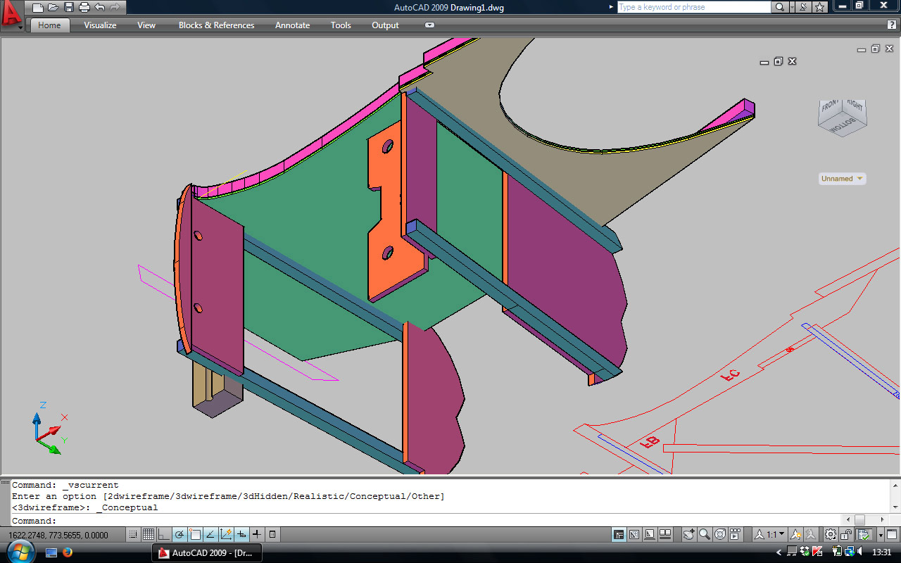

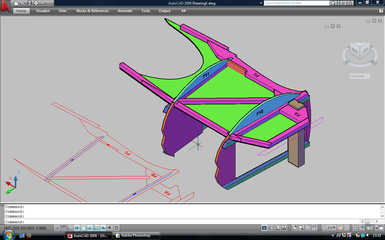

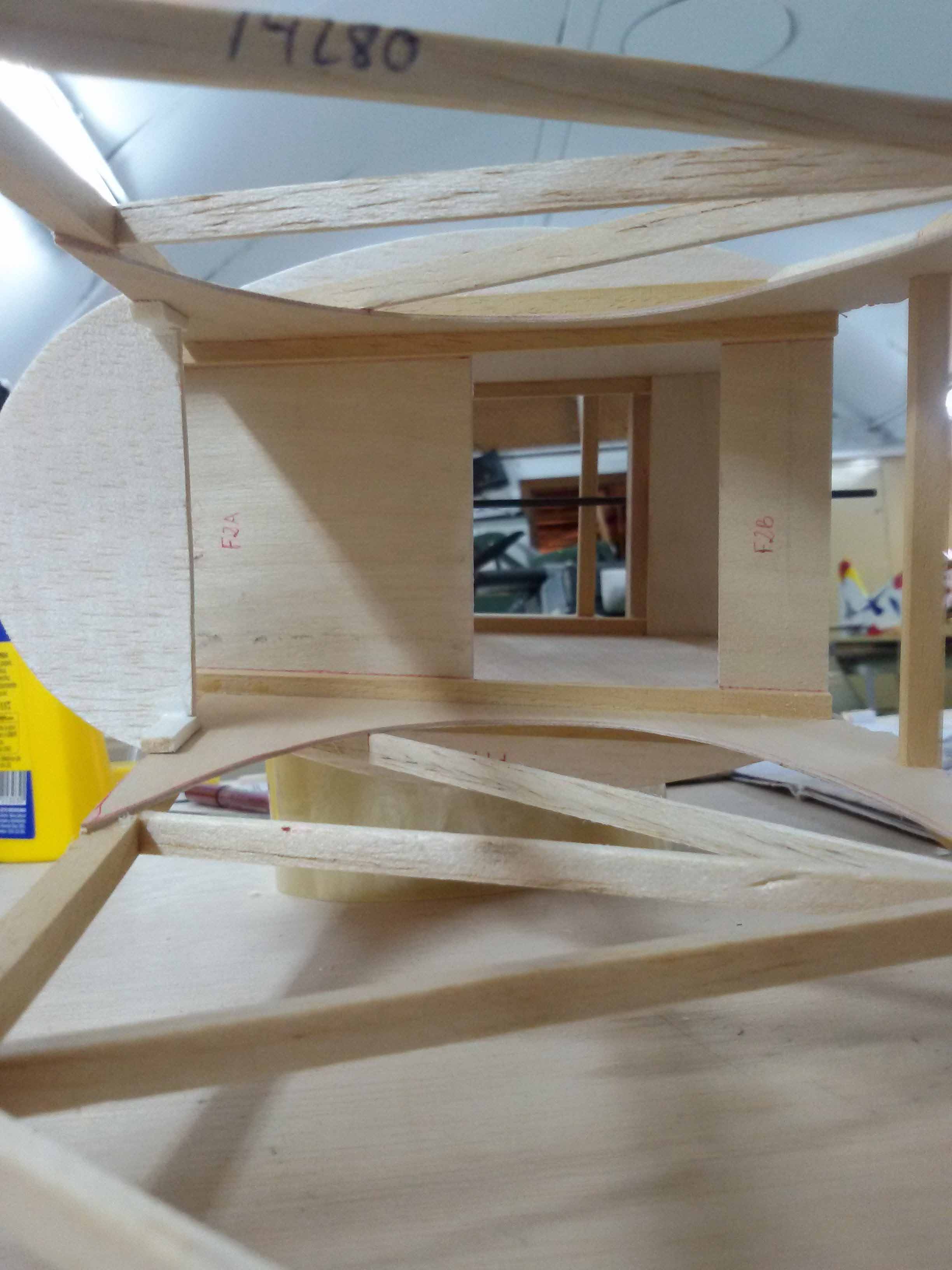

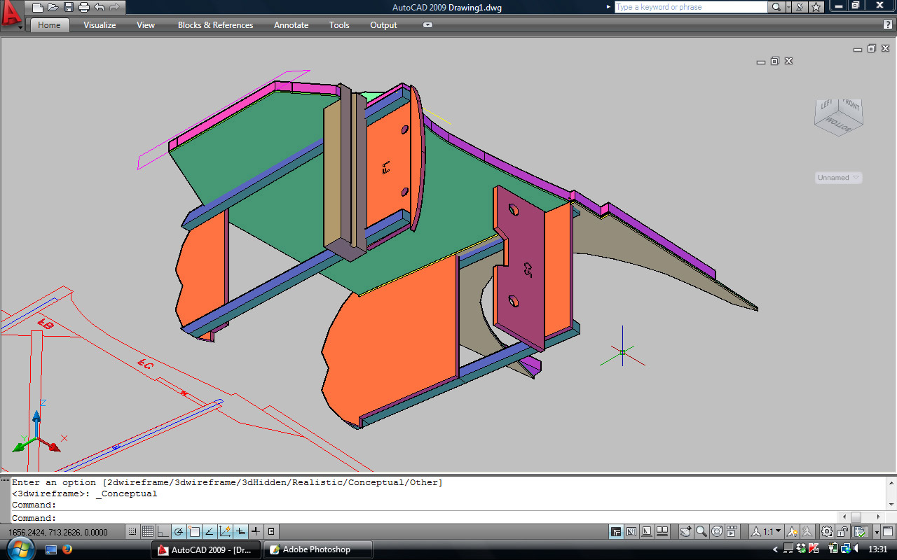

Buenas a todos:

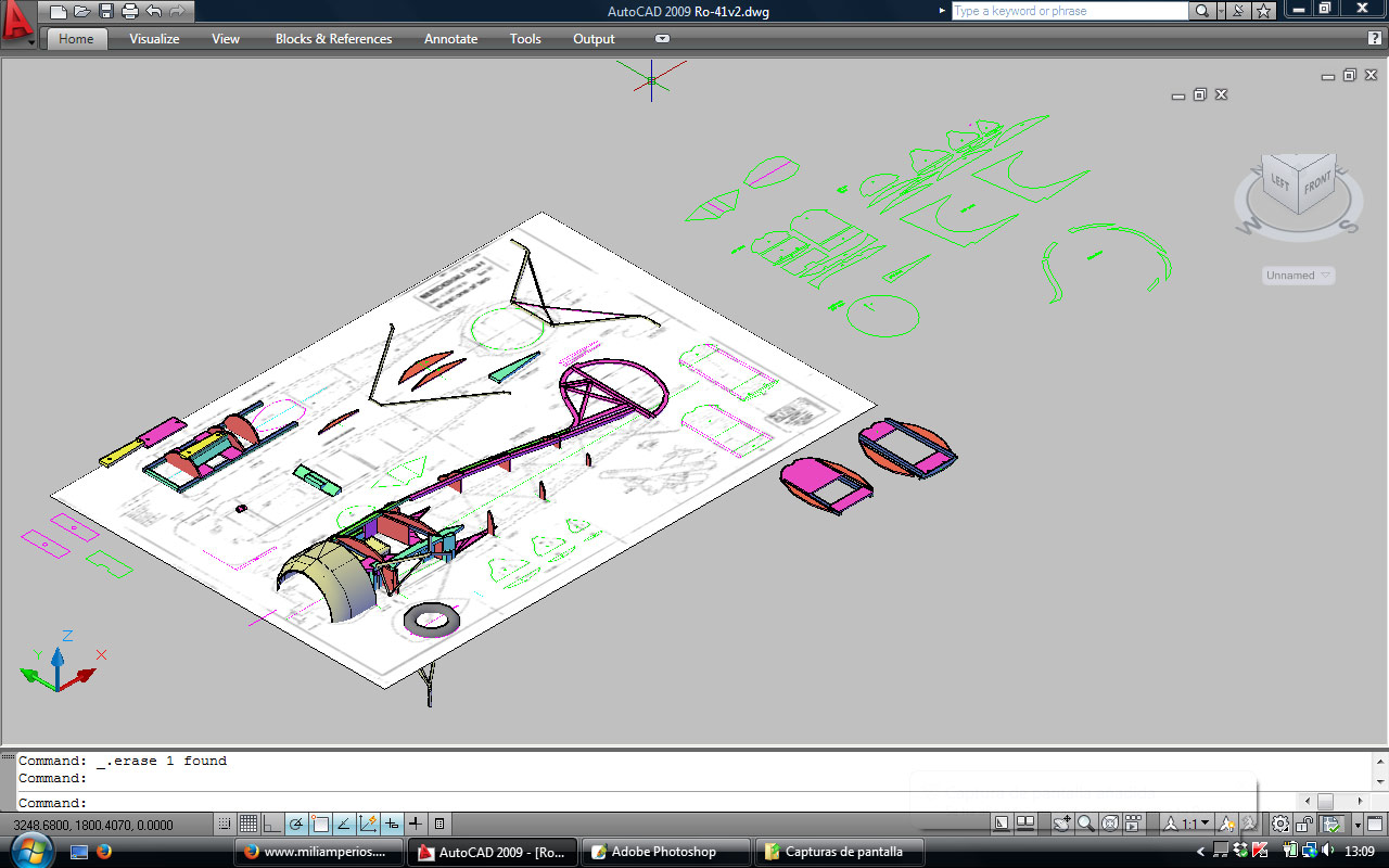

Esto es lo que tengo una vez modificado todo en autocad.
Una celosía hecha previamente de 6mm de espesor (color magenta), una plancha de contrachapado de 1mm (verde) con un refuerzo (img 3)(doubler) en la zona final donde hace un arco, de contrachapado de 1mm (color gris img 3 y 4).
Los largueros que unen las piezas F1 y F2 (color azul oscuro fig. 3 y 4) serán de una madera mas dura, pino, ya que en ambos soportan tanto la sujeccion del tren de aterrizaje con la madera ranurada, la unión de los tetones delanteros del ala, como la sujección de los tornillos que fijan el ala inferior al fuselaje.
Y si, de F11 salen unos largueros de 3x3 en balsa hasta la cola.
Por ahora creo que todo solucionado en esta parte :D y aún me queda como es la union del ala superior con el fuselaje :?: .

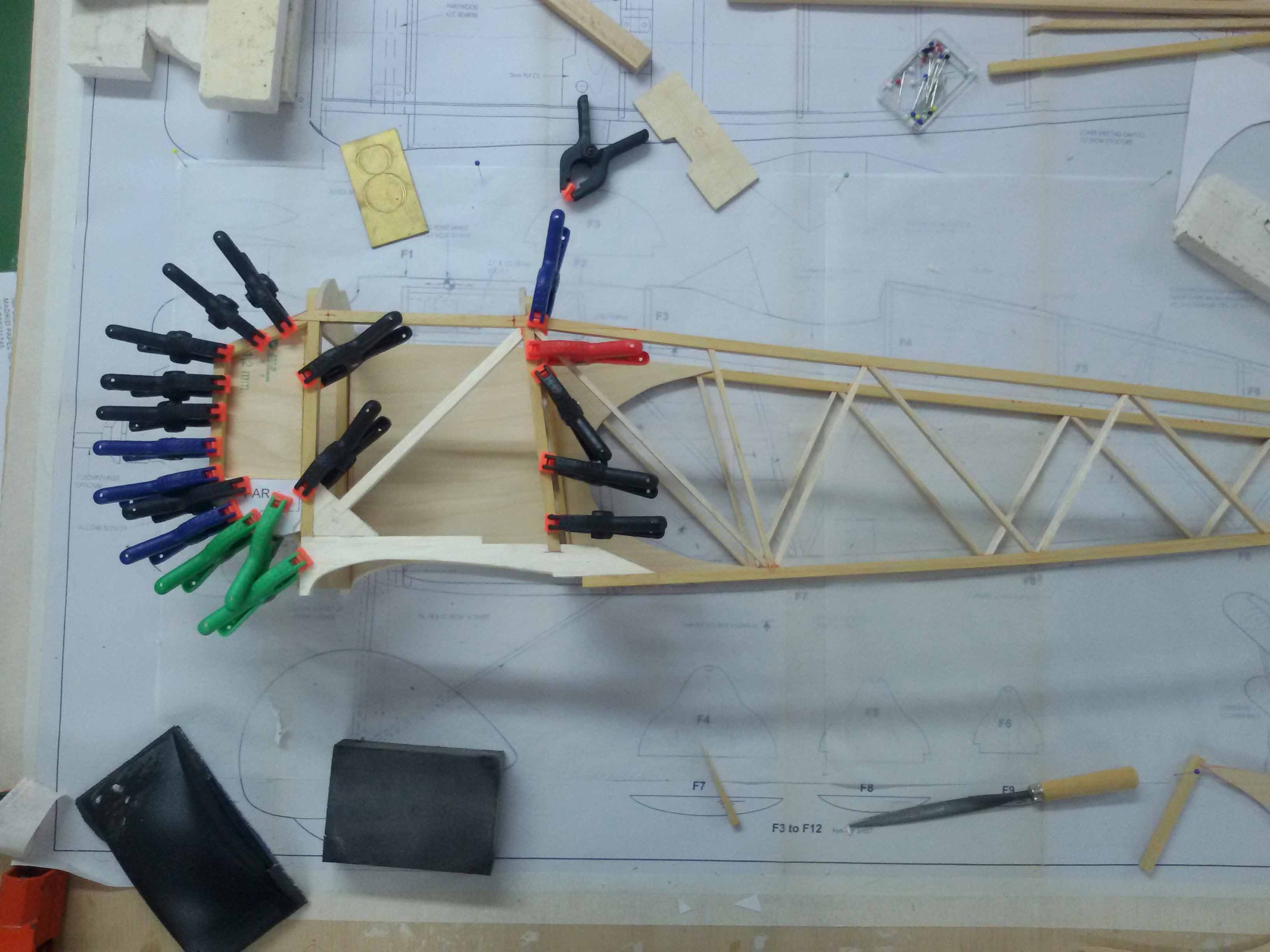

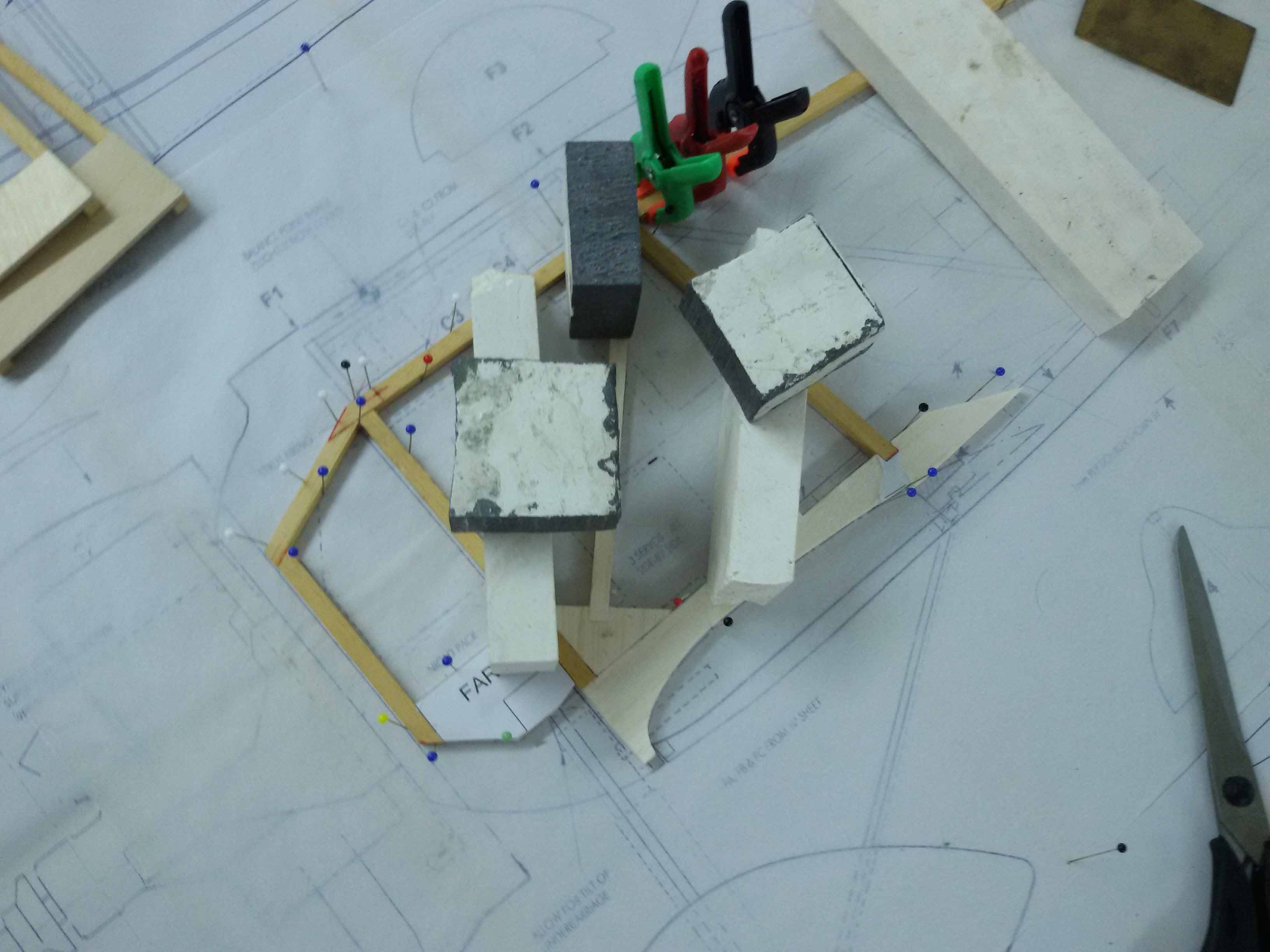

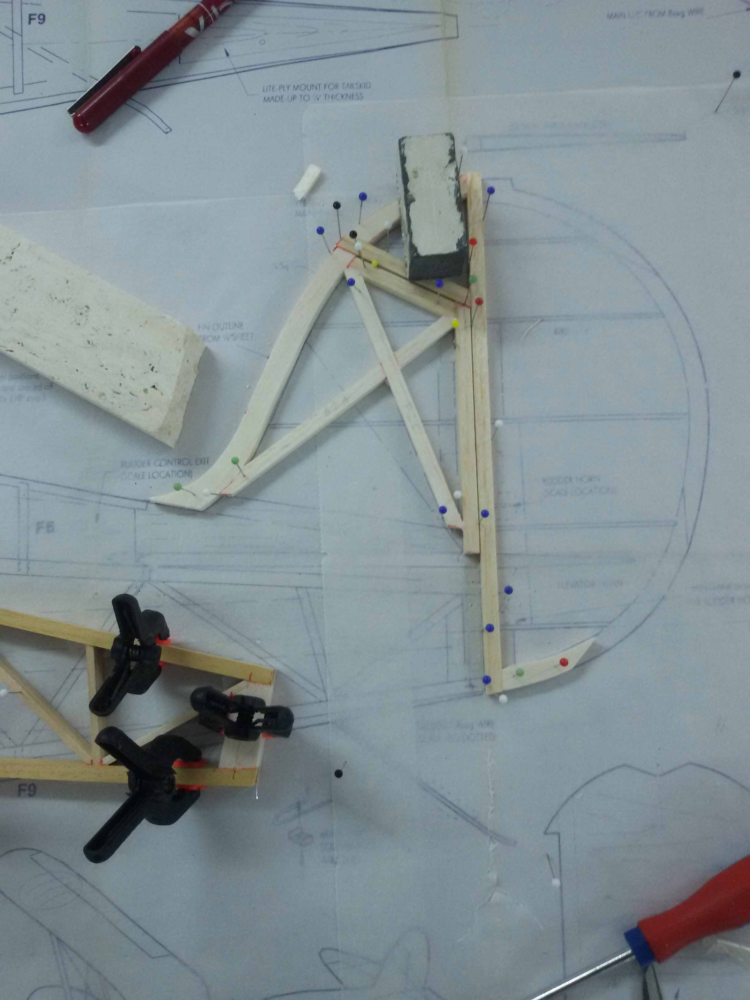

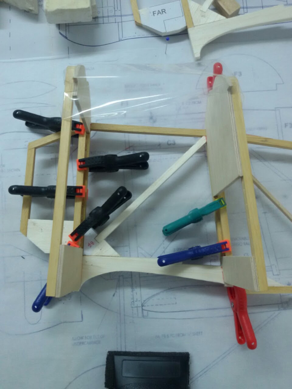

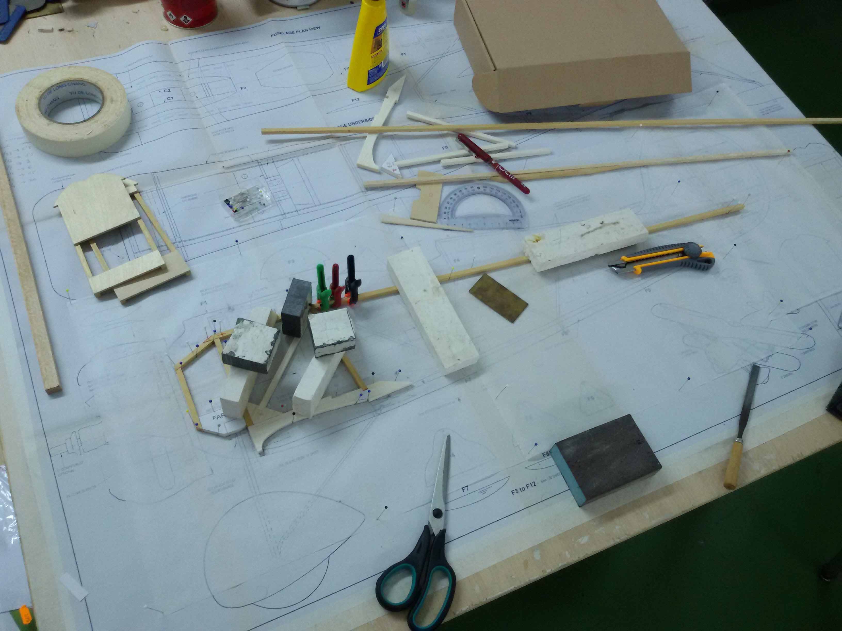

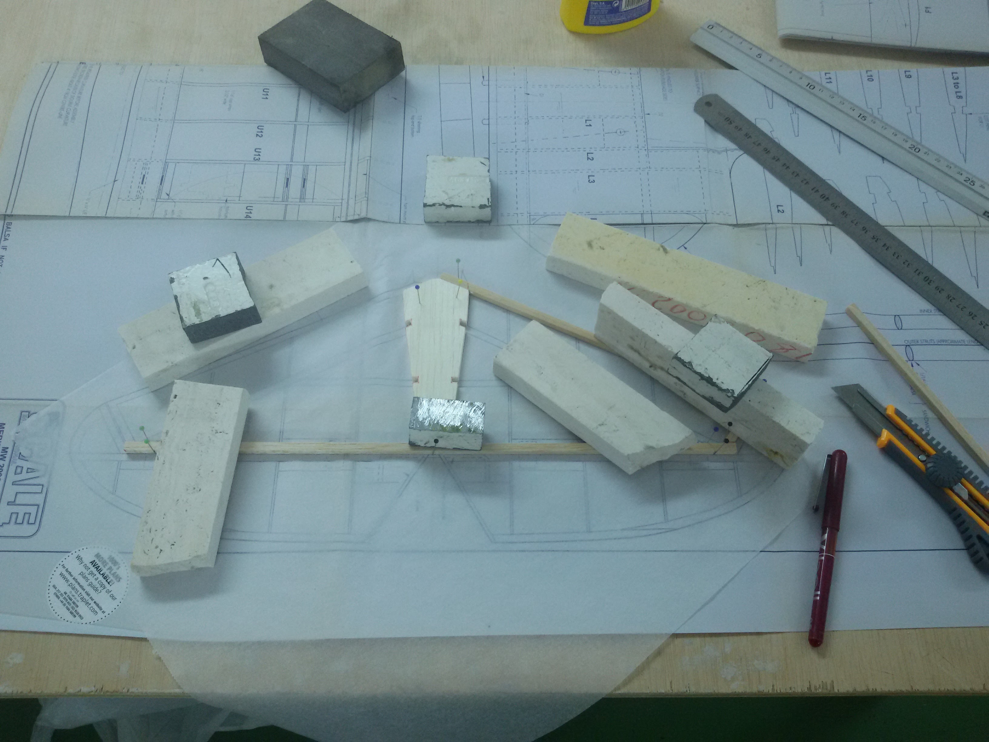

Hola a todos:

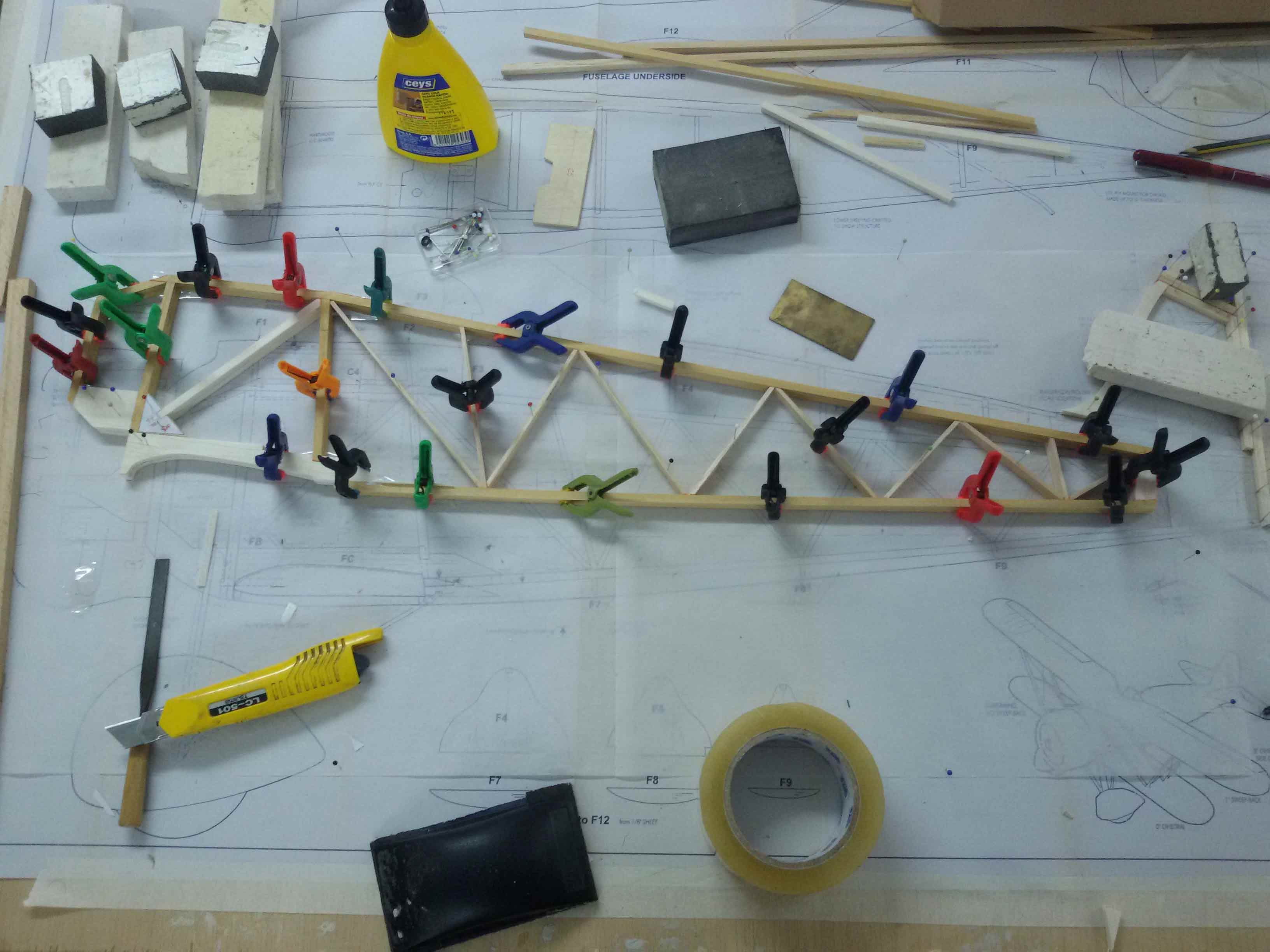

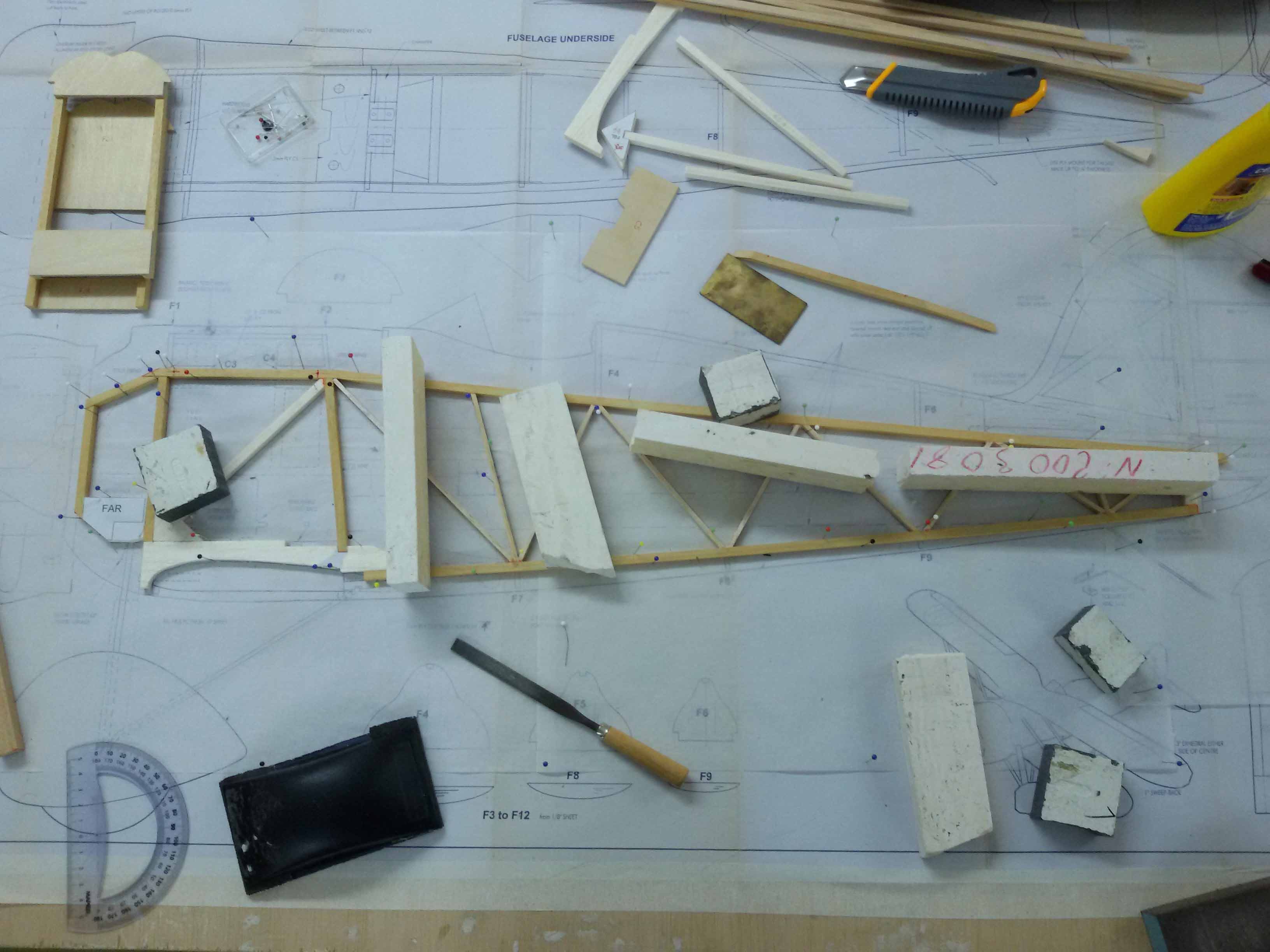

Bueno ya tengo todo cortado y ya estoy empezando a montar, he empezado por el fuselaje, y ahora me ha surgido una duda:
Voy a hacer los largueros principales del fuselaje en pino 6x6, ¿es recomendable poner los larguerillos que unen el lateral izquierdo con el derecho y la celosía en pino tambien o balsa?
Aqui un par de fotos con el plano cubierto con papel de cocina vegetal para horno, y trozos de marmol y plomo para que quede bien recto porque no he conseguido quitar los dobleces del plano.
Saludos y mañana creo que más :wink: .
Por Paraca

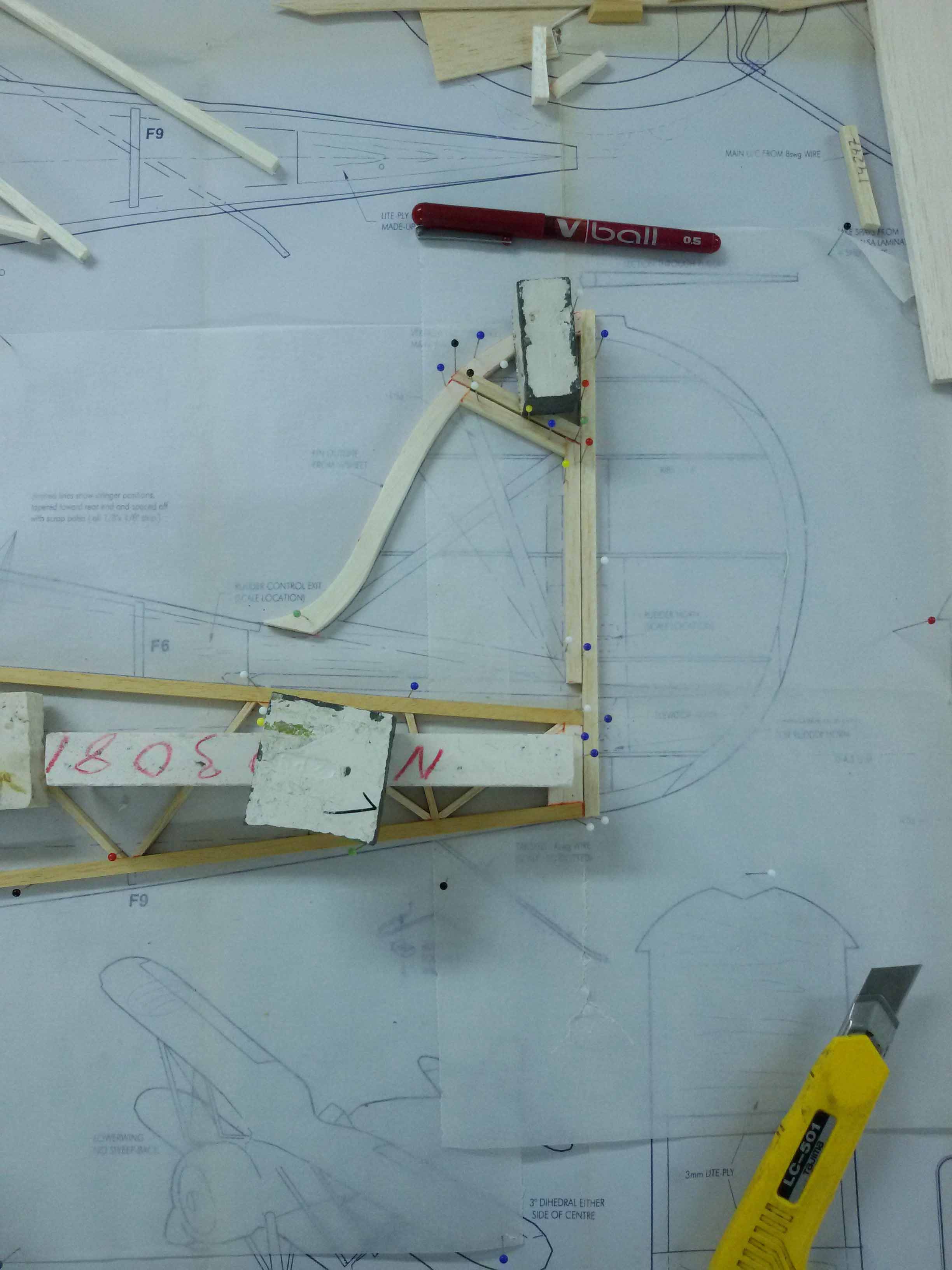

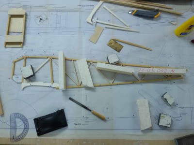

#1348546

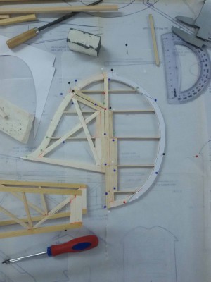

Por hoy dos fotos, una mitad de la estructura del fuselaje hecho, al final me he decidido por hacer los largueros principales en pino y el resto en balsa de la misma medida, las que van en angulo son de 3x6.
Ya que estaba he empezado el estabilizador vertical, me gustaria haberla hecho como he cortado el resto de piezas, que ha sido imprimiendo en pegatina A4, pegandola a la balsa y luego cortar con cutter, pero me he quedado sin tinta en la impresora y por no retrasar lo he hecho a la antigua usanza calcando en papel vegetal y luego pasarlo a la madera.
Y hasta ahí me ha dado el rato que he pasado en el taller.
El lunes otro poco más 8) .

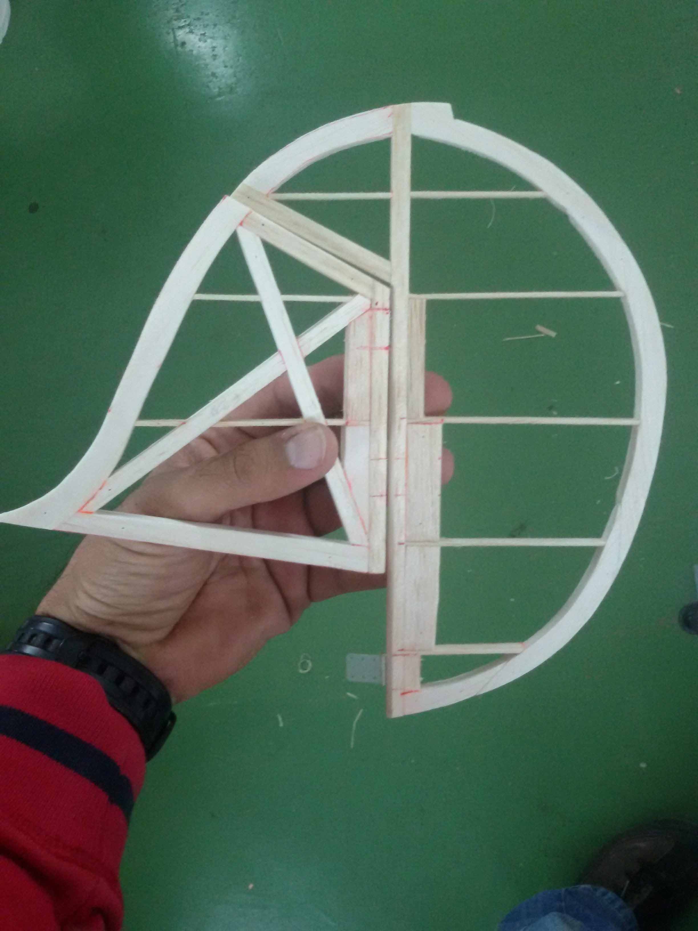

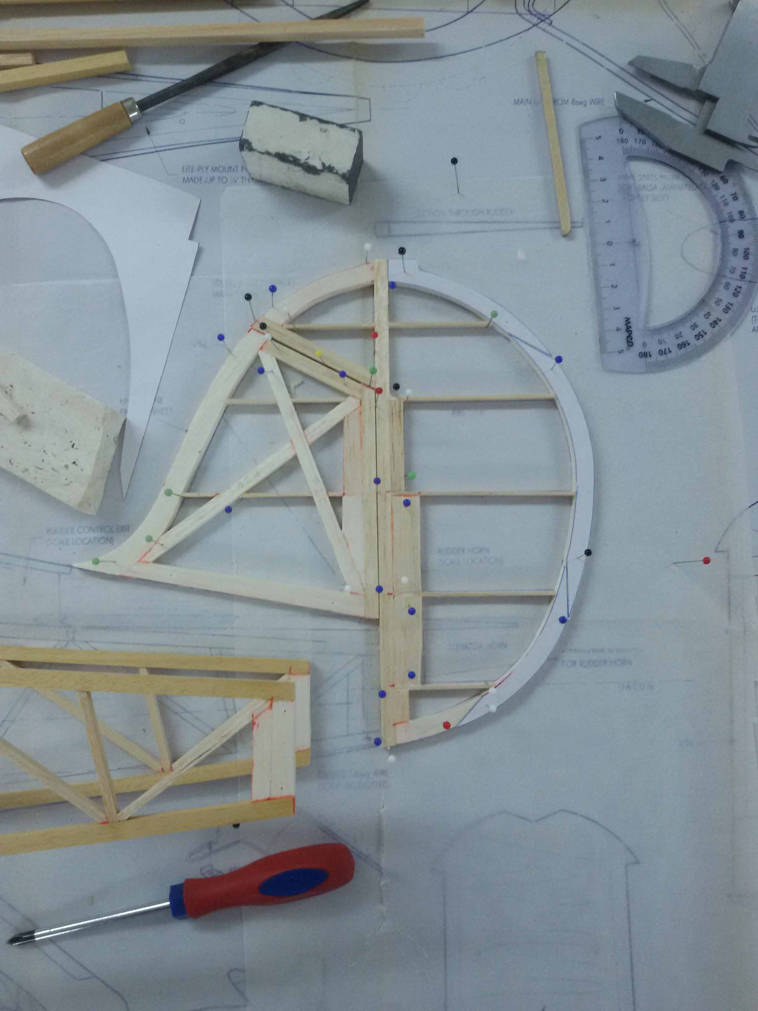

En la mañana de hoy en un par de horas me he terminado en otro lateral del fuselaje y el estabilizador vertical (le falta el timón).
El fuselaje es mas fácil ahora la construcción porque se hace "calcando" y pegando encima del otro, para que no se peguen las dos mitades entre si hay que poner previamente en las uniones donde habrá cola, cinta adhesiva transparente.
La cola en la sección central en X están unidas entre sí con sistema de cajeado.

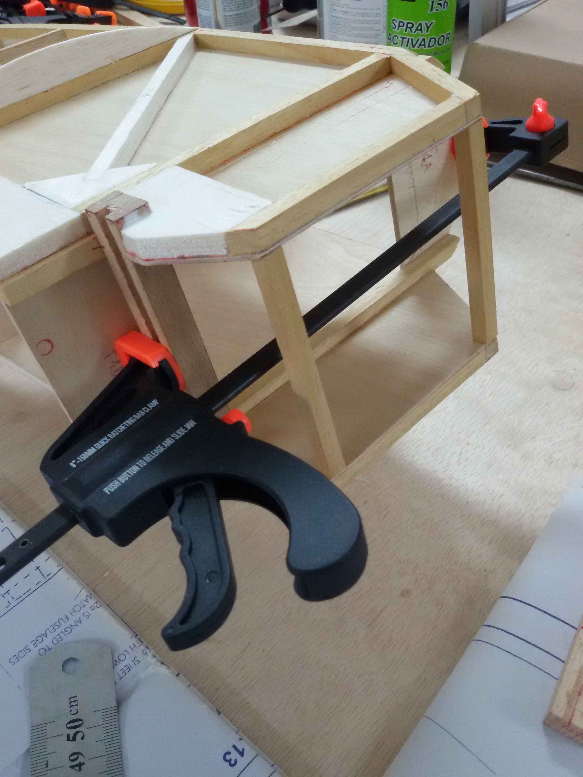

Buenas, en el día de hoy, la fastidié, en mi afán de ir pegando piezas no me he dado cuenta y he pegado las dos cuadernas principales al lateral sin recordar que entre la celosia y la cuaderna va el contrachapado en este caso de 1'2mm ya que de 1mm no tengo.
Como es un lío volver a hacerlo todo de nuevo, el contrachapado lo he puesto, pero cortado, por asi decirlo, en 3 partes, morro, centro y cola.
Espero que sea suficiente.
Por Paraca
#1348935
Con lo de suficiente me refiero a que sea suficientemente resistente en las zonas donde esta cortado el contrachapado y unido al larguerillo vertical de pino de cada cuaderna F1 y F2.
Las zonas han quedado asi, contrachapado morro - laguerillo vertical de F1 - contrachapado - larguerillo vertical F2 - contrachapado con forma de C. No se si reforzar con triángulo de balsa esas zonas de F1 y F2.

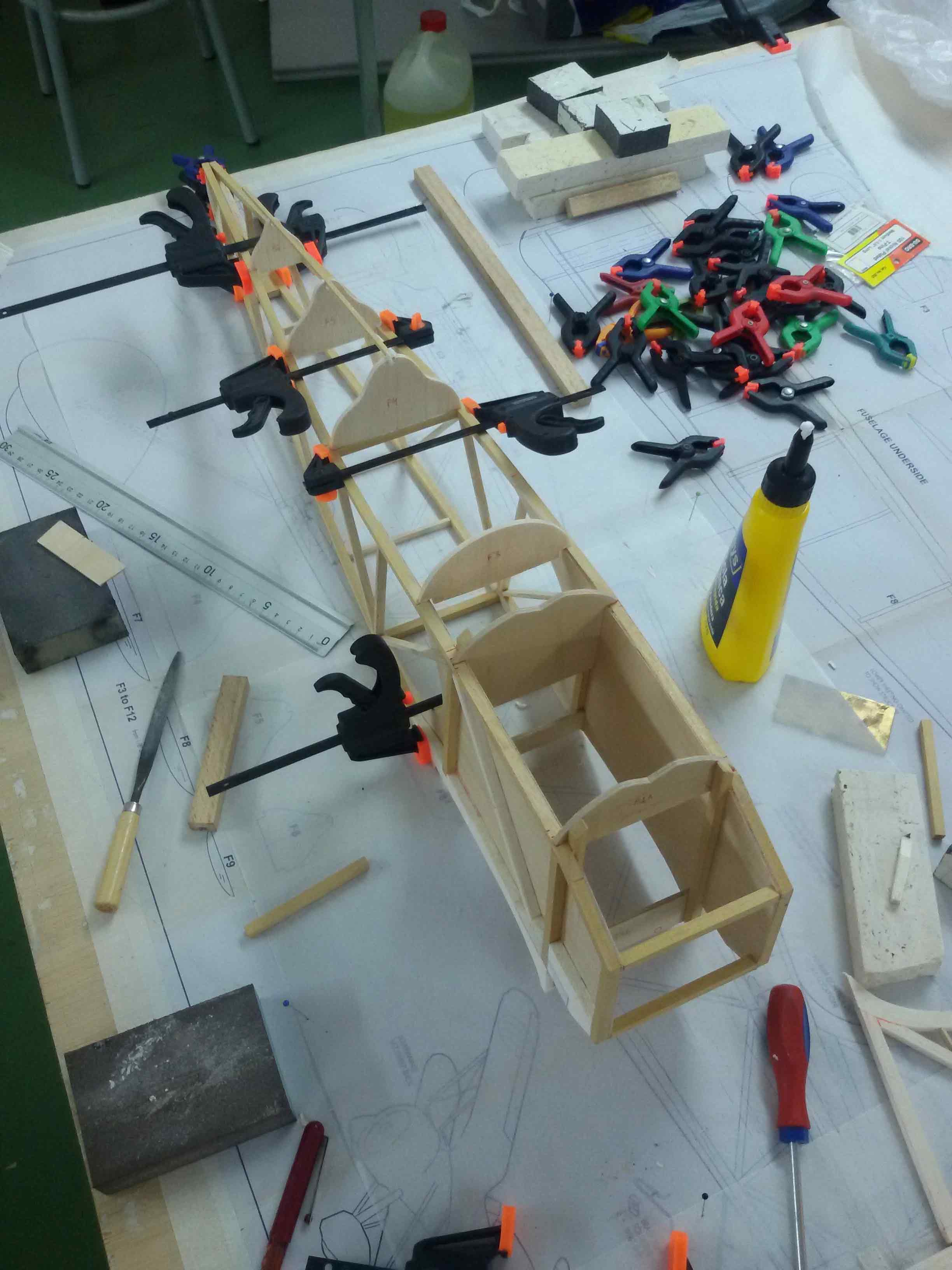

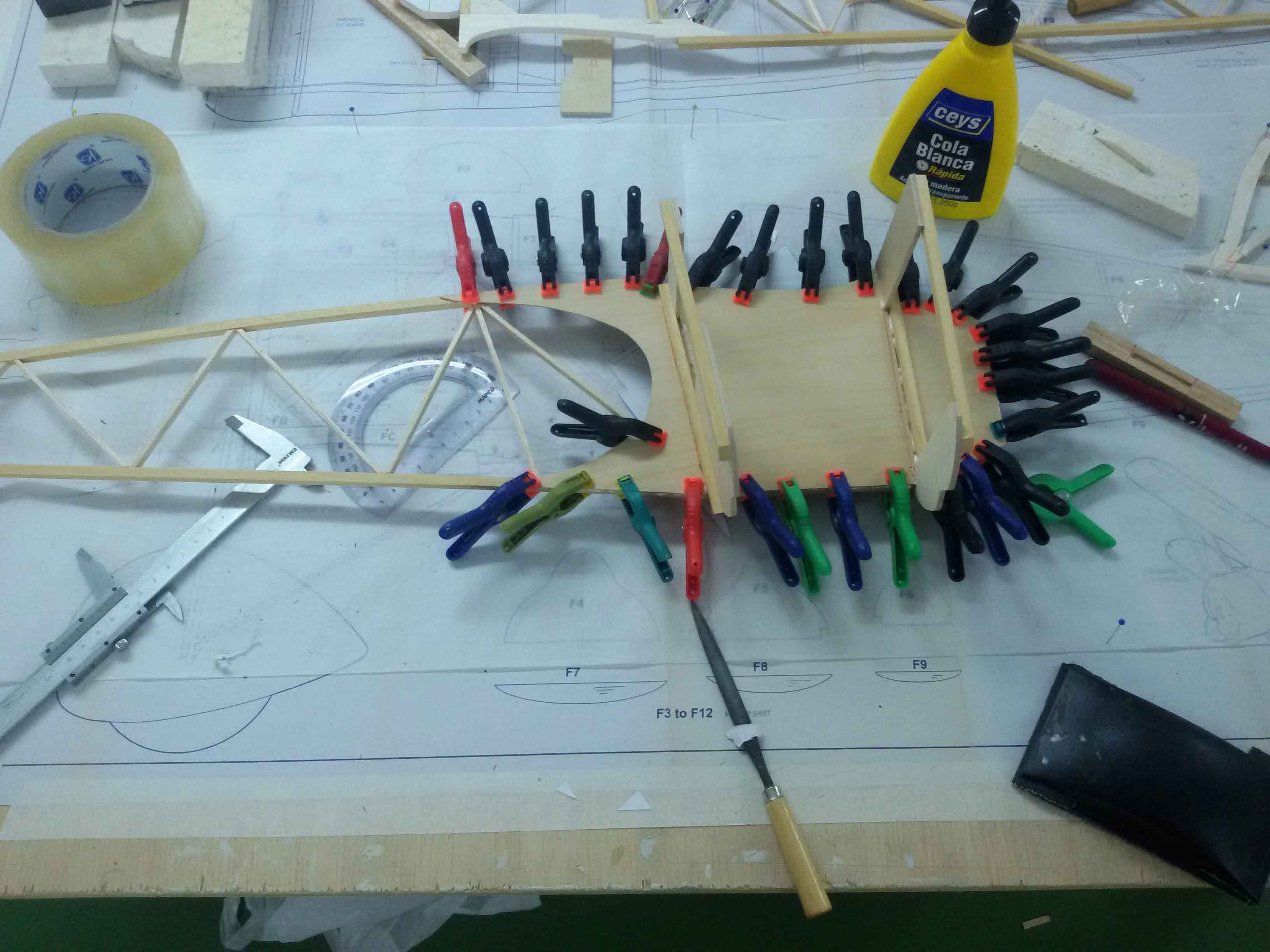

Hola a todos:
Hoy he terminado de pegar el contrachapado que me faltaba, unir las dos mitades del fuselaje, colocar los travesaños que unen cada lateral, poner las cuadernas que dan forma al fuselaje superior, terminar el estabilizador vertical y empezar el estabilizador horizontal.
Al final la solución del contrachapado no creo me de problemas el que vaya en tres partes, ya que lo veo con bastante robustez.
Los travesaños en los que empieza a doblarse el fuselaje hacia la cola los he puesto en pino ya que tienen mas tensión, el resto son de balsa 6x3mm.
Aqui está el estabilizador vertical terminado
Y los agujeros de las 3 bisagras hechos y puestas sin pegar.
Y el comienzo del estabilizador horizontal hecho todo en balsa de 6mm, largueros de balsa 6x6 con costillas de 1.5mm.

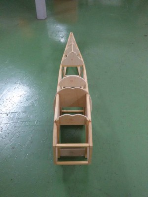

Hola amigos!

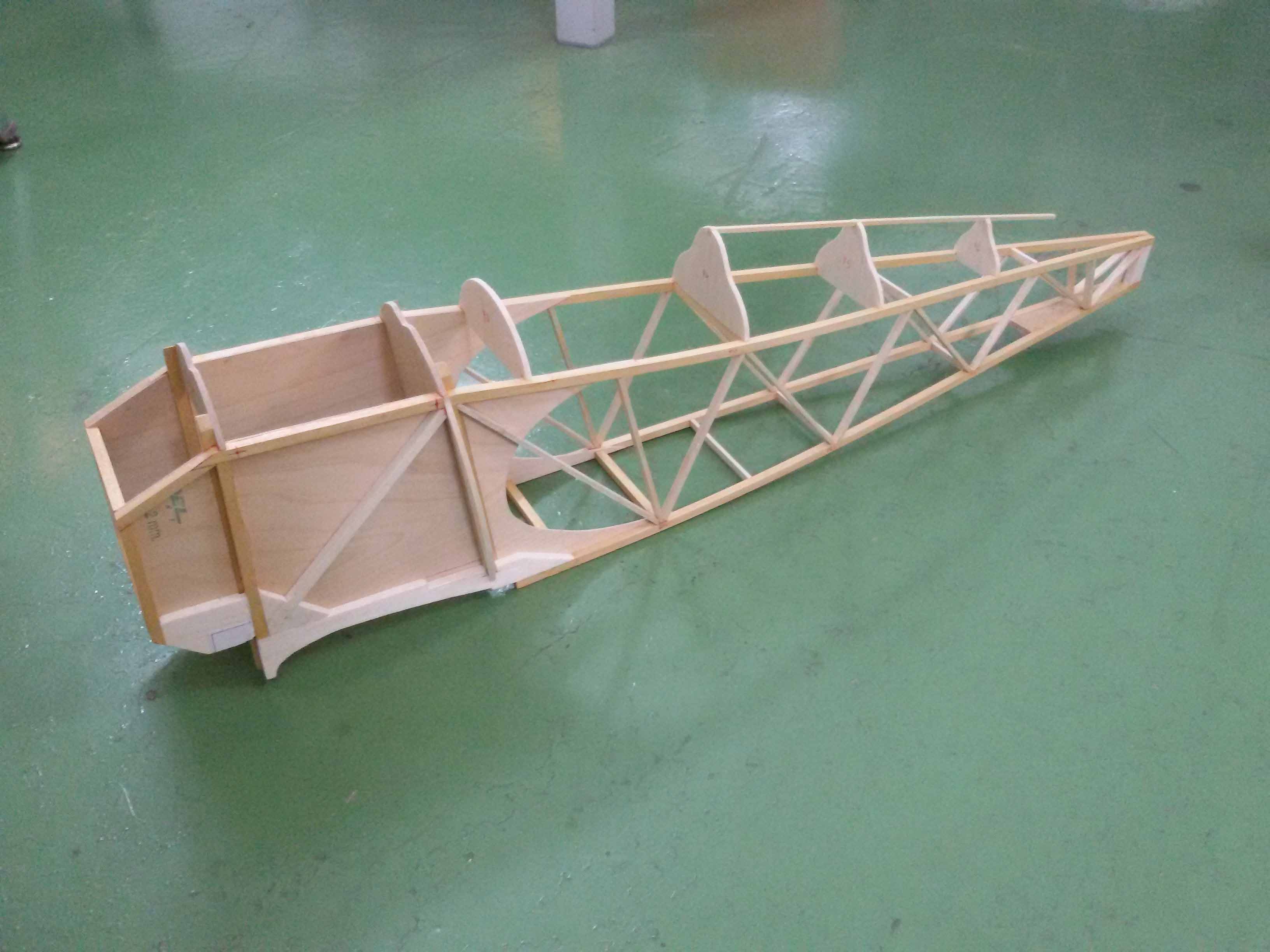

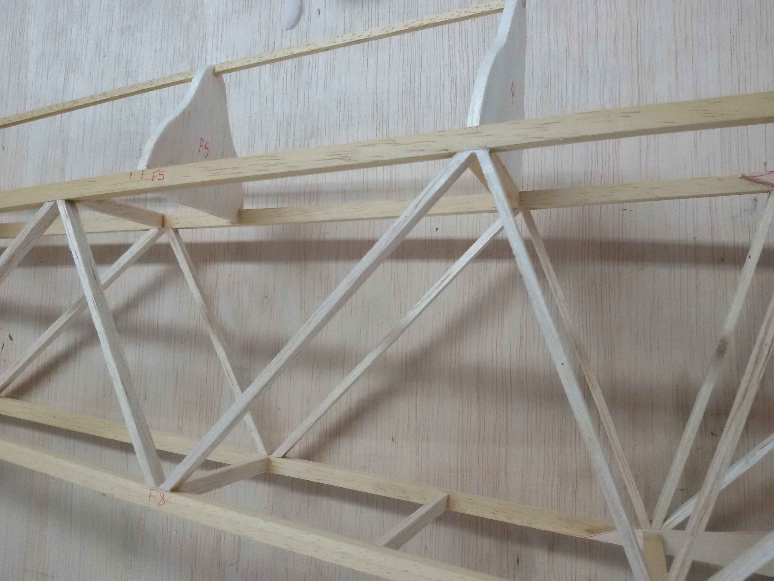

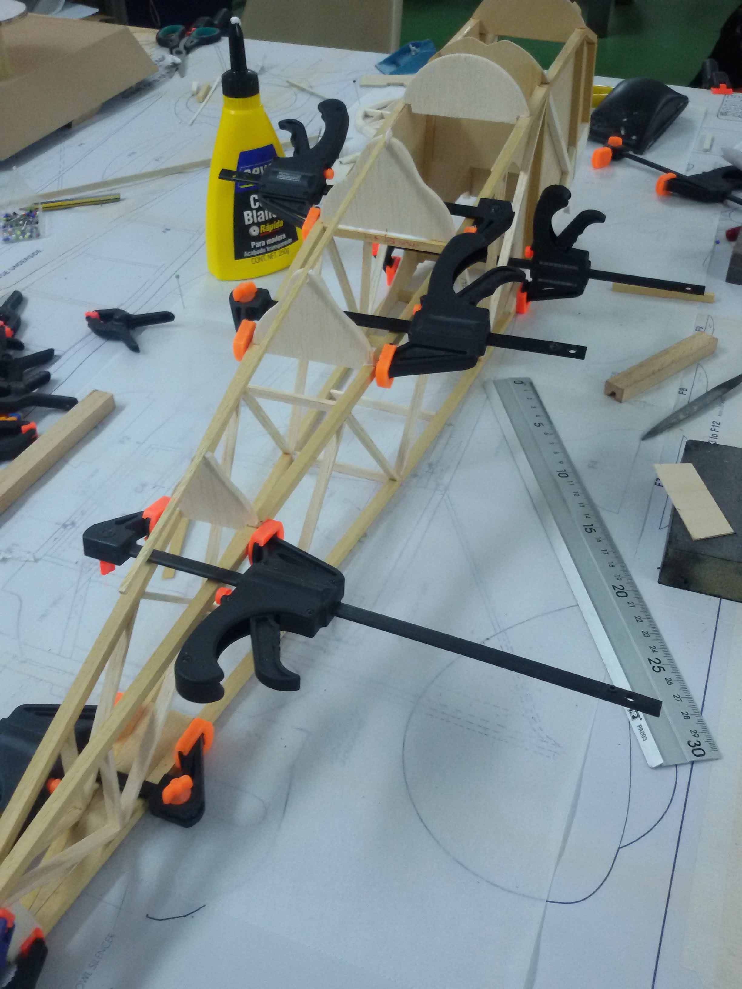

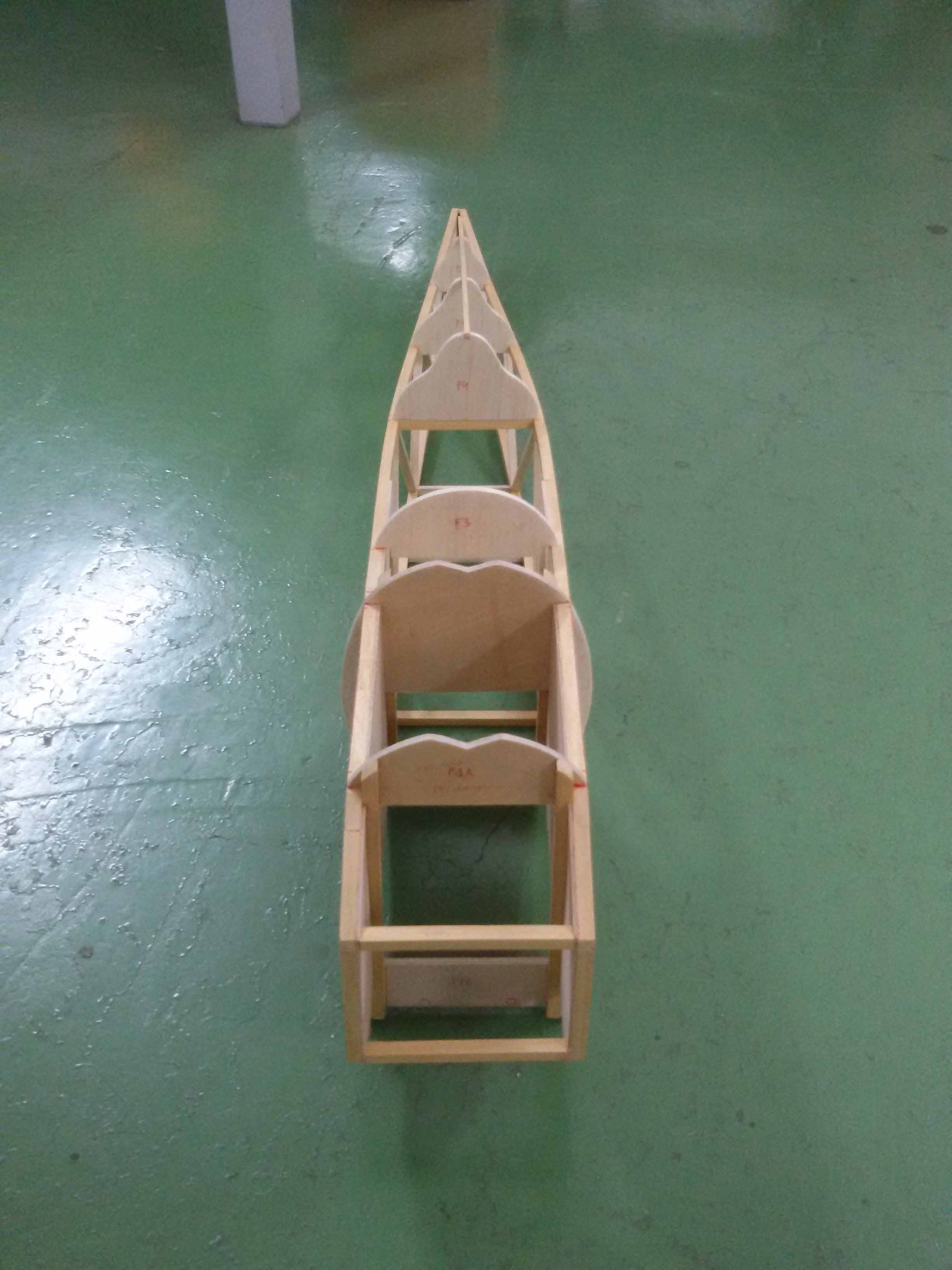

Creía que hoy no podria pasar por el taller pero he tenido 40 minutos :lol: , he quitado las pinzas y sargentos al fuselaje y ha quedado de maravilla, lo único es que se ha desviado un poco hacia la izquierda en la cola :cry: , no se si tiene remedio, sino al estabilizador vertical le podré unos grados al lado contrario para contrarestar :?: .
Aqui se ve la planta que va llevando el fuselaje
Unas vistas más cercanas de la celosia del fuselaje
Le he pegado el liston de haya ranurado para el tren de aterrizaje.
Y por último unos listoncillos de 6x6 añadidos al lado derecho del estabilizador horizontal.
¡Esto marcha! :lol:
Hasta mañana y saludos.
