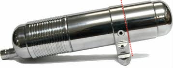

Cierto que me refería al buje, te ha quedado mucho mejor, ya parece cosa tuya, pero yo me refería con lo del escape a que el mío es un trozo de un escape de motor glow de tamaño 30 y se ajusta en tamaño muy bien y sobre todo con facilidad, solo hay que cortarlo al largo adecuado.
Hay una foto un par de paginas atras, ahora ya nada que está hecho pero para otro buje parecido te ahorras un buen chollo y el tamaño se iguala al centro de la hélice, siempre que haya un escape roto, claro.

Manuel me tienes que explicar eso mas despacio,si puede ser con fotos mejor,no me termina de quedar claro y me resulta muy interesante..

Pedro, fijate en la foto:
escape tiger.jpg (23.63 KiB) Visto 5961 veces
He cortado por la linea de puntos y el trozo que queda a la derecha es que utilizado para el buje, la foto no es del escape que utilicé pero es muy parecido.
No me extraña que no lo entendieses, culpa mía, el escape utilizado no es cualquiera de motor glow, es de helicóptero, en concreto de un thunder tiger 37 que se me chamuscó. Siento haberte liado pero tuve la suerte de ser el primer escape al que eché la mano y solo ahora me di cuenta que era del heli. :oops:

AAAAAAHORA SI..... :mrgreen: ,ya me queda claro y cristalino.Muy buena imaginación de improbisación!!,me gusta la idea!
