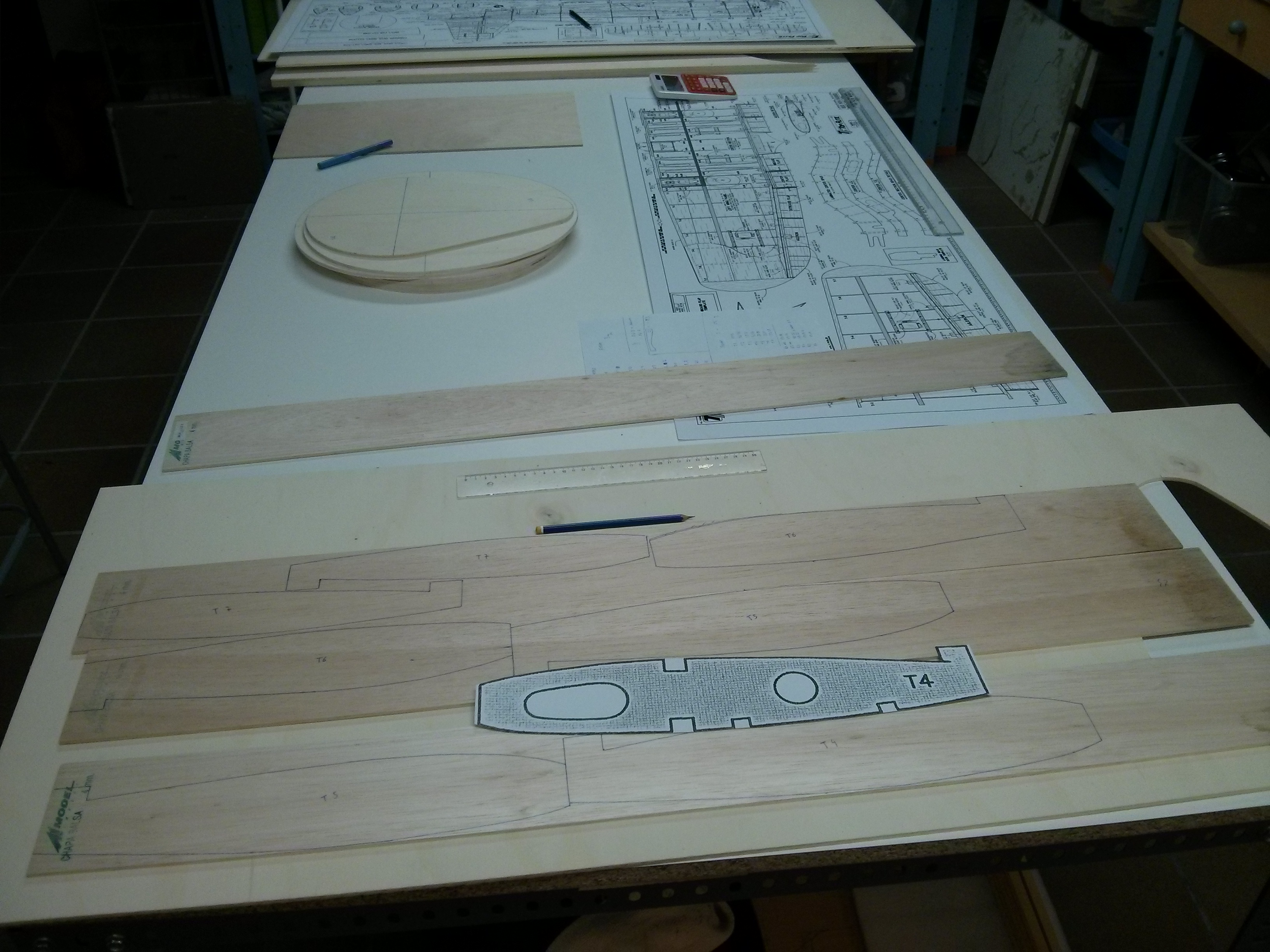

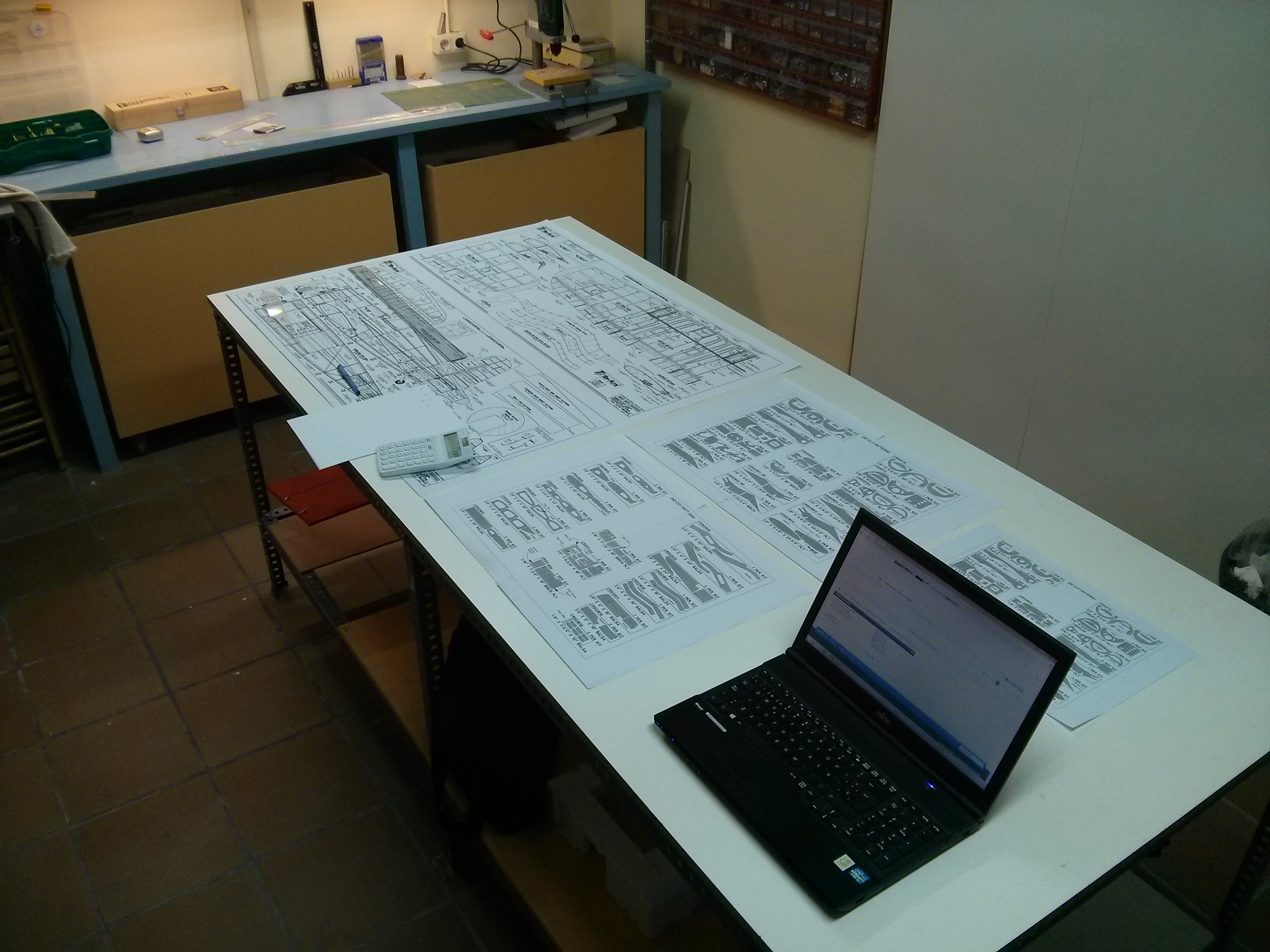

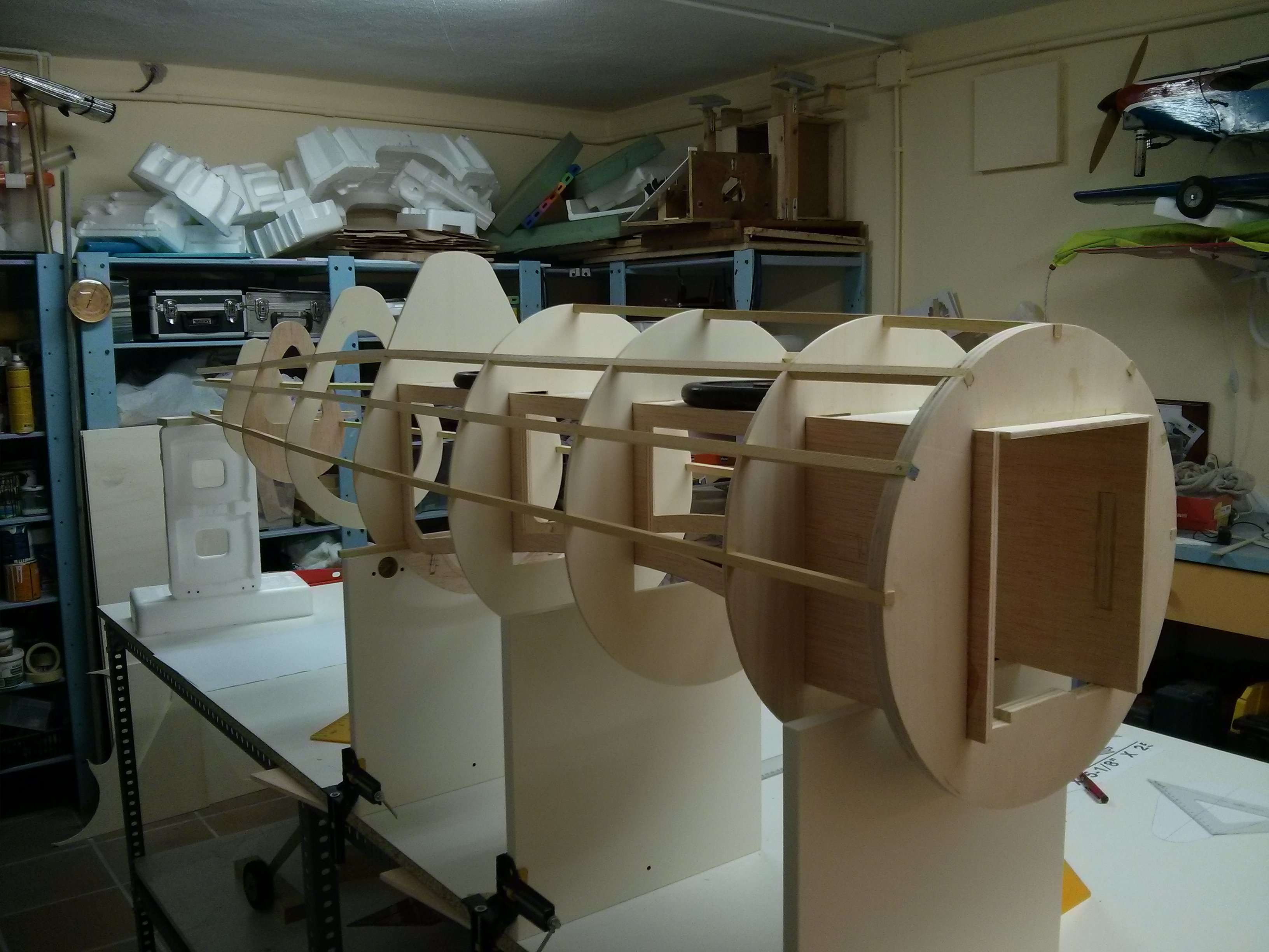

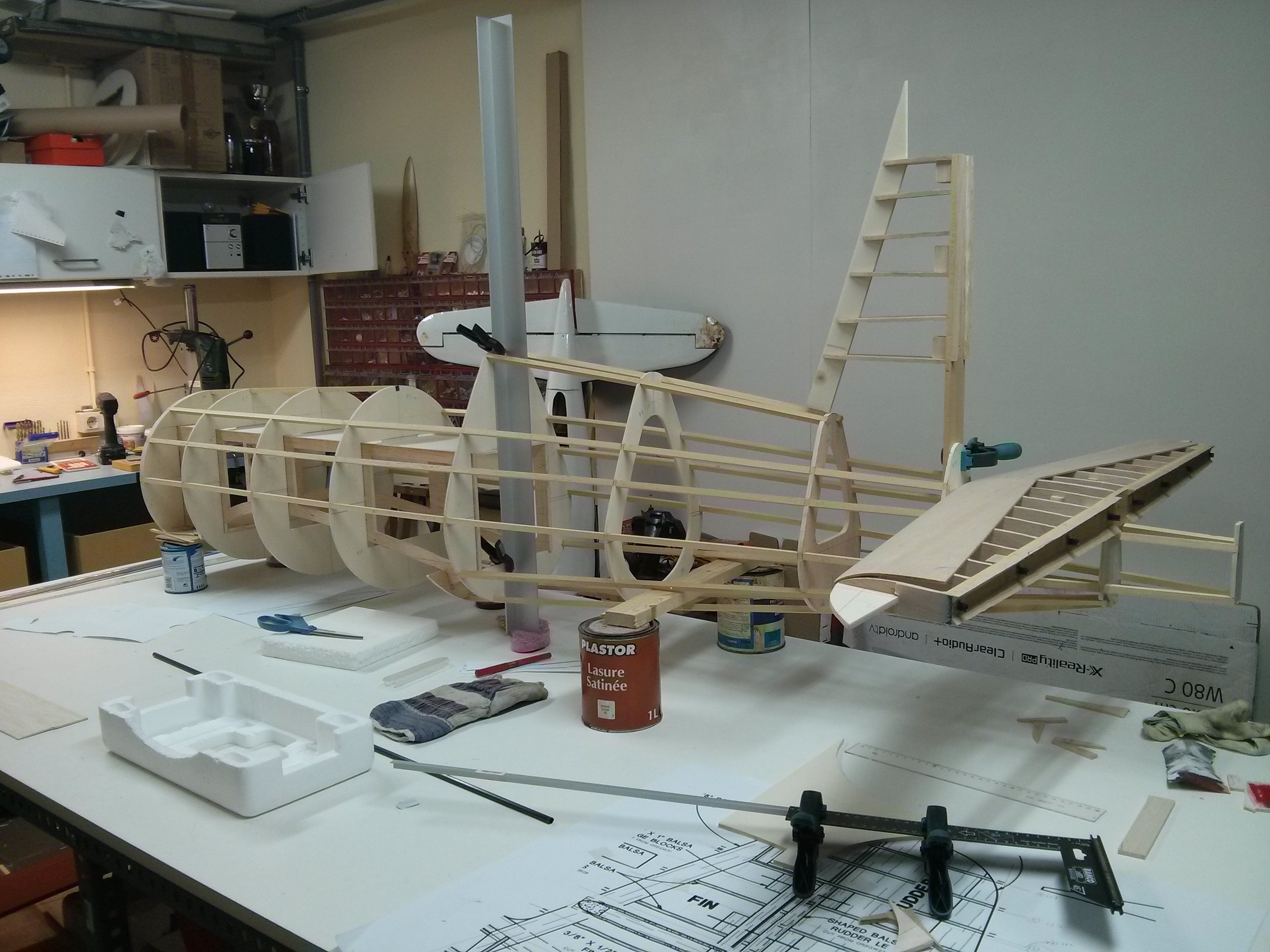

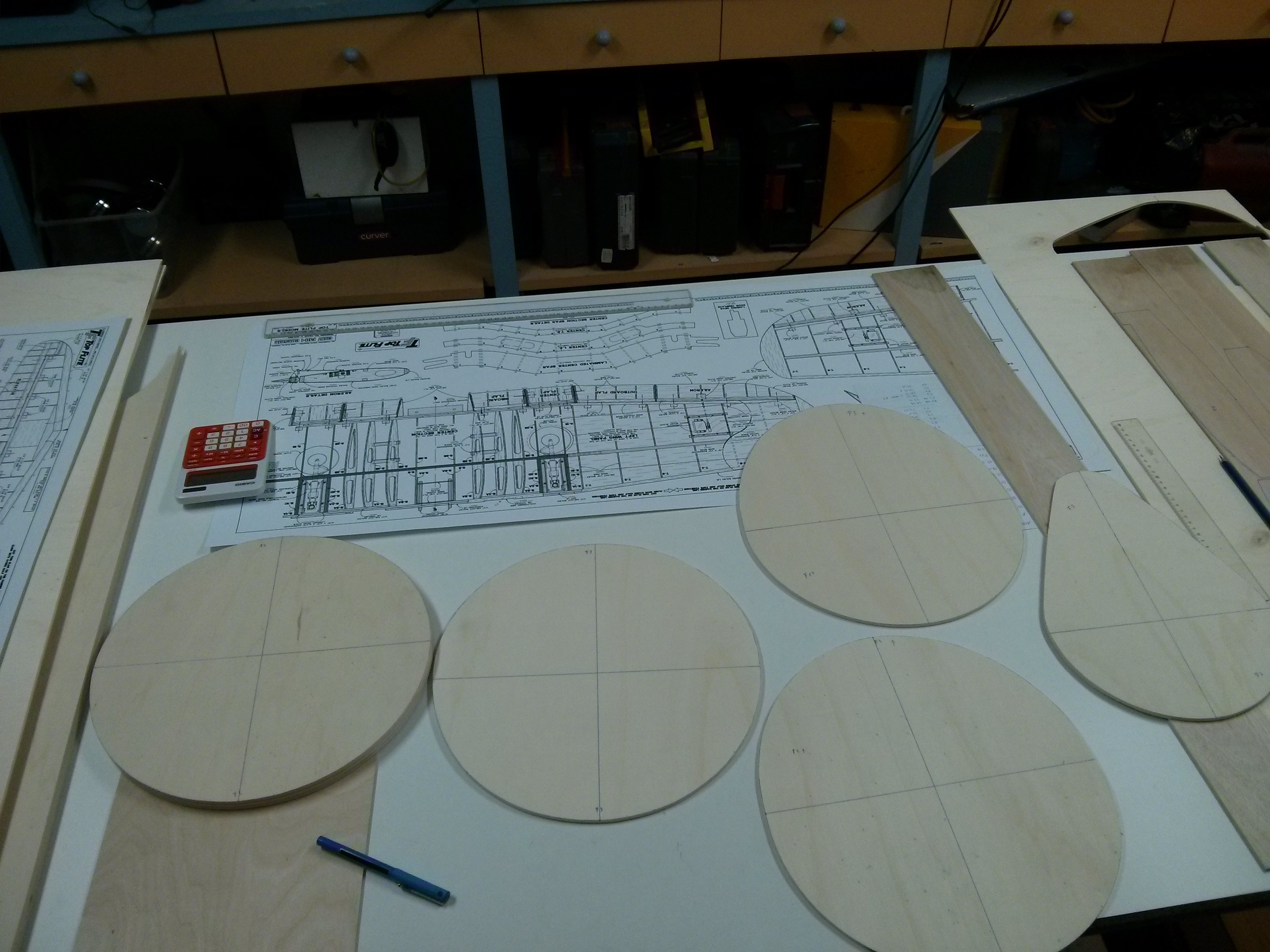

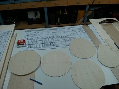

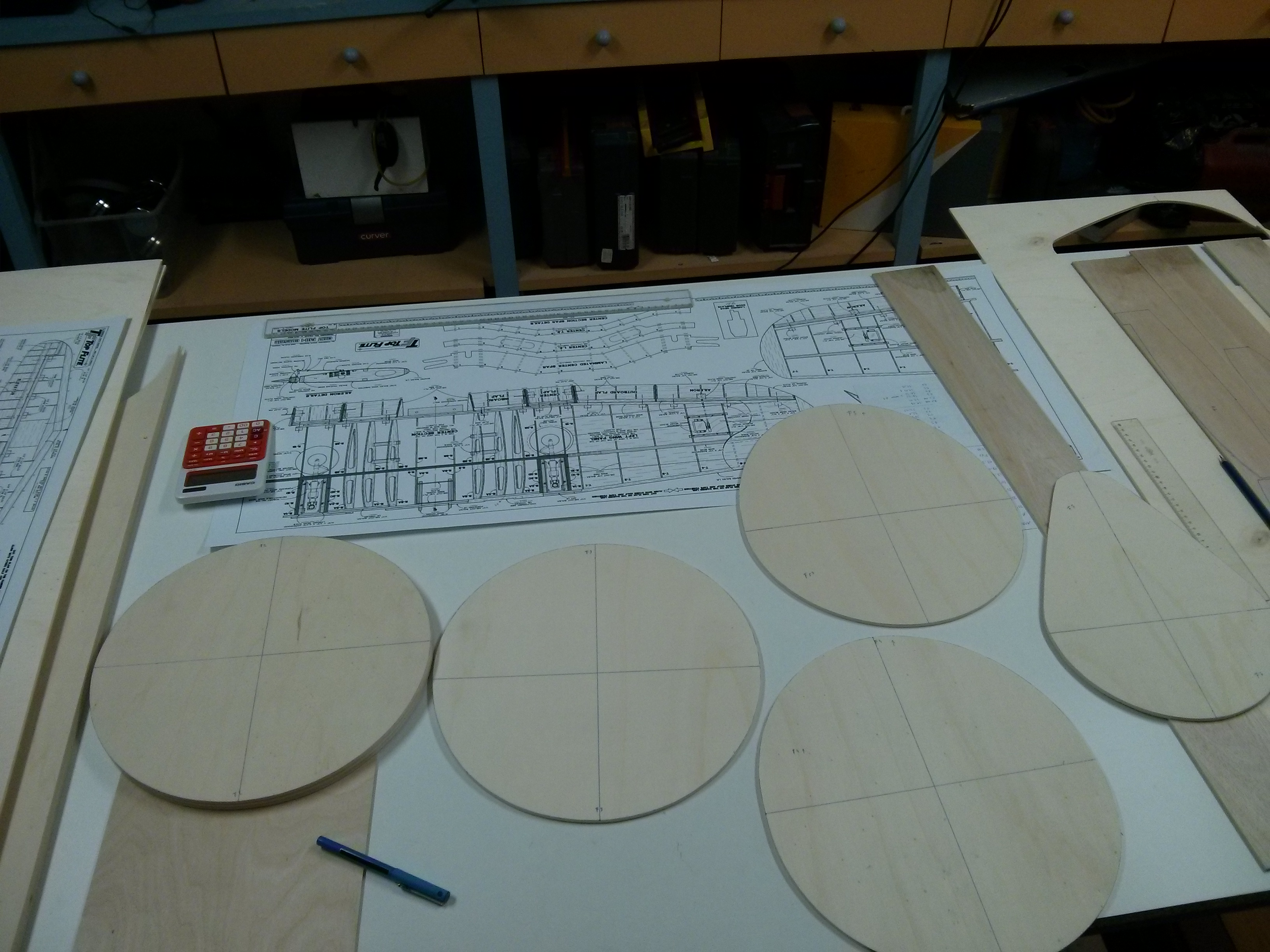

Hola a todos, os presento un proyeto que hacia tiempo que tenia en mente y que en abril de 2015 empezé a hacer realidad.

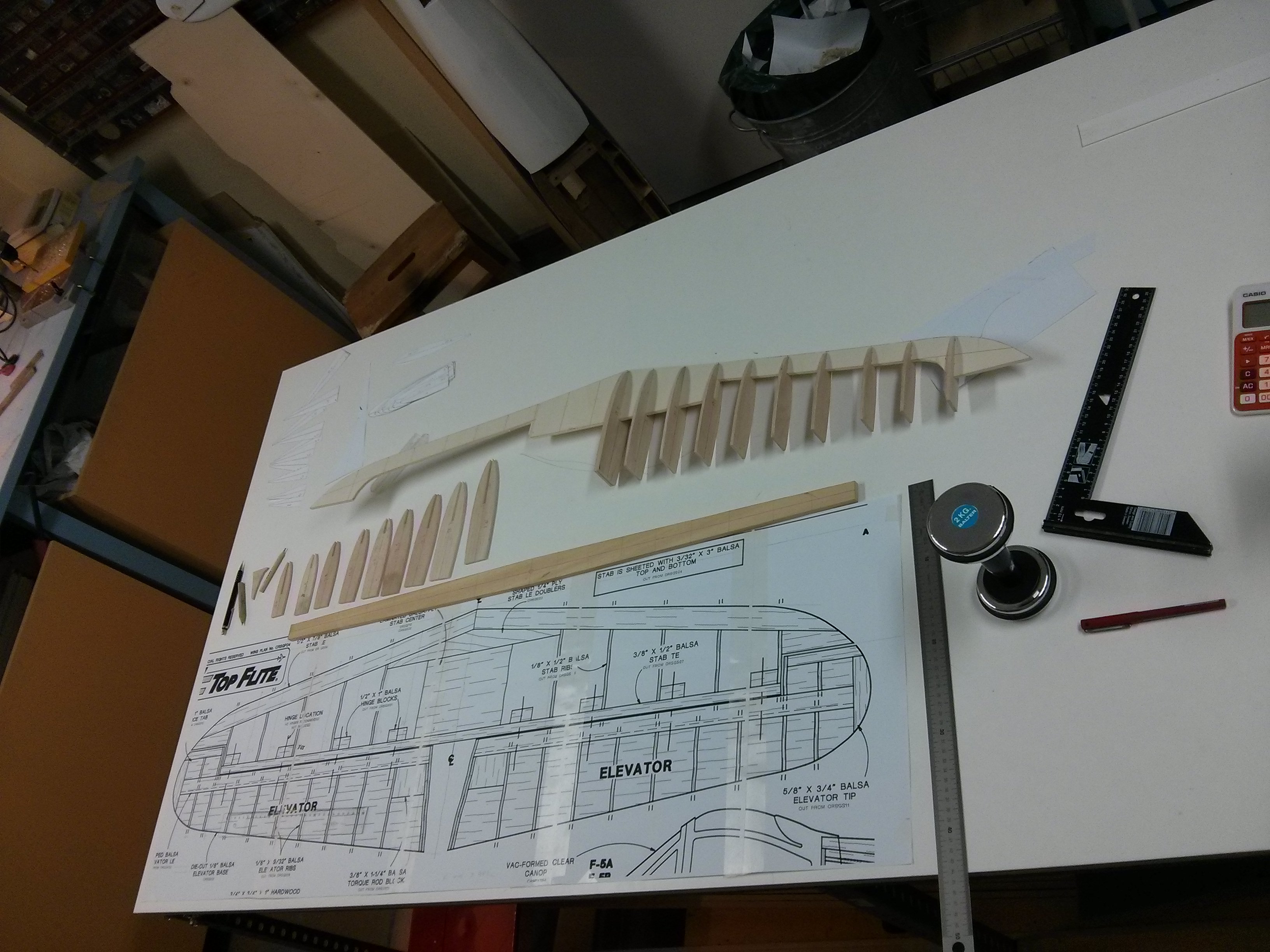

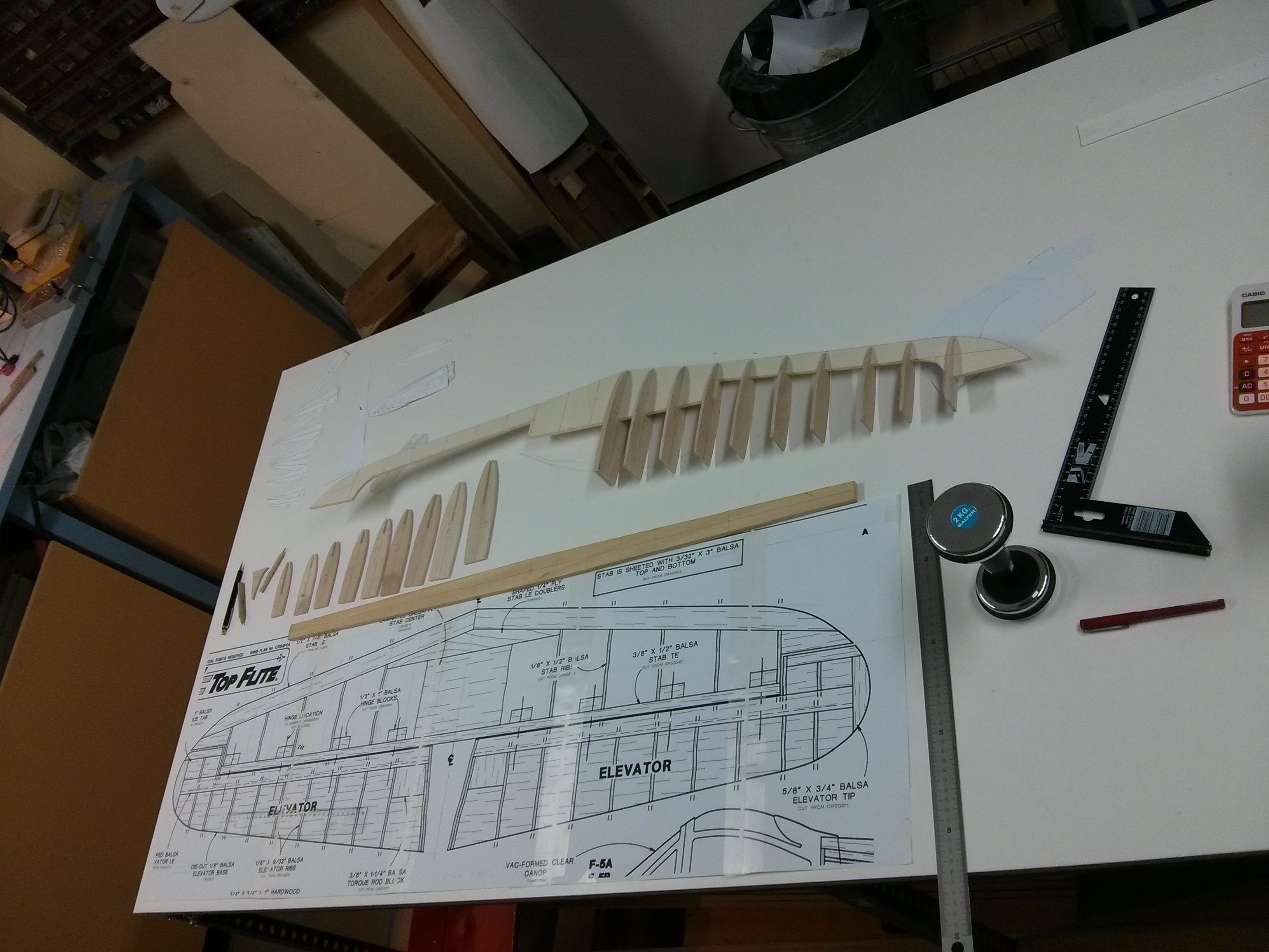

Sobre los planos del Corsair de Top Flite, de 2,2 m amplie hasta llegar a los poco mas de 3. La idea era seguir dichos planos, determinadas piezas las ampliava a tamaño real i calcava a la madera. Los planos estan en la web de Top flite, i se pueden descargar con una calidad de imagen excelente.

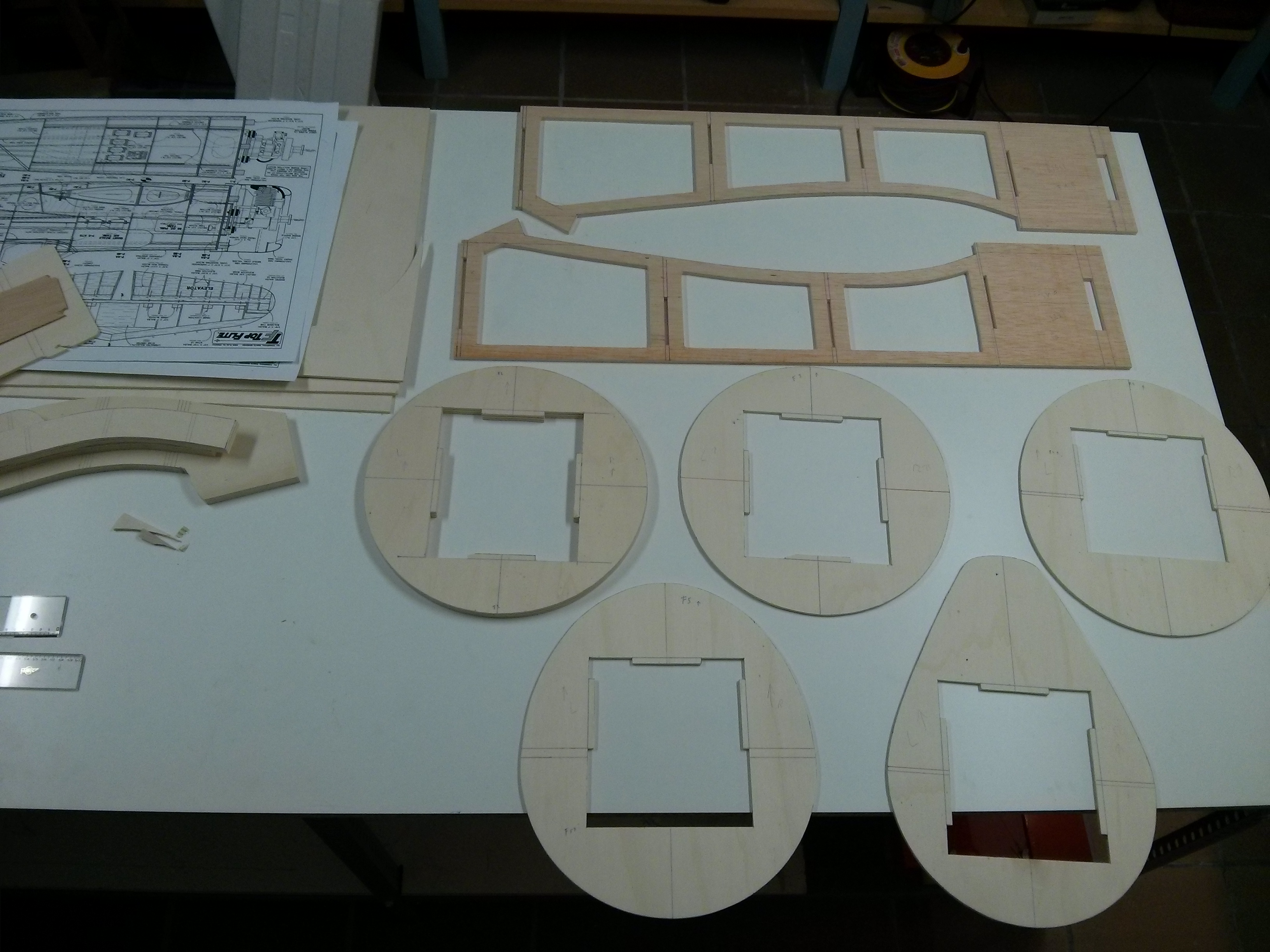

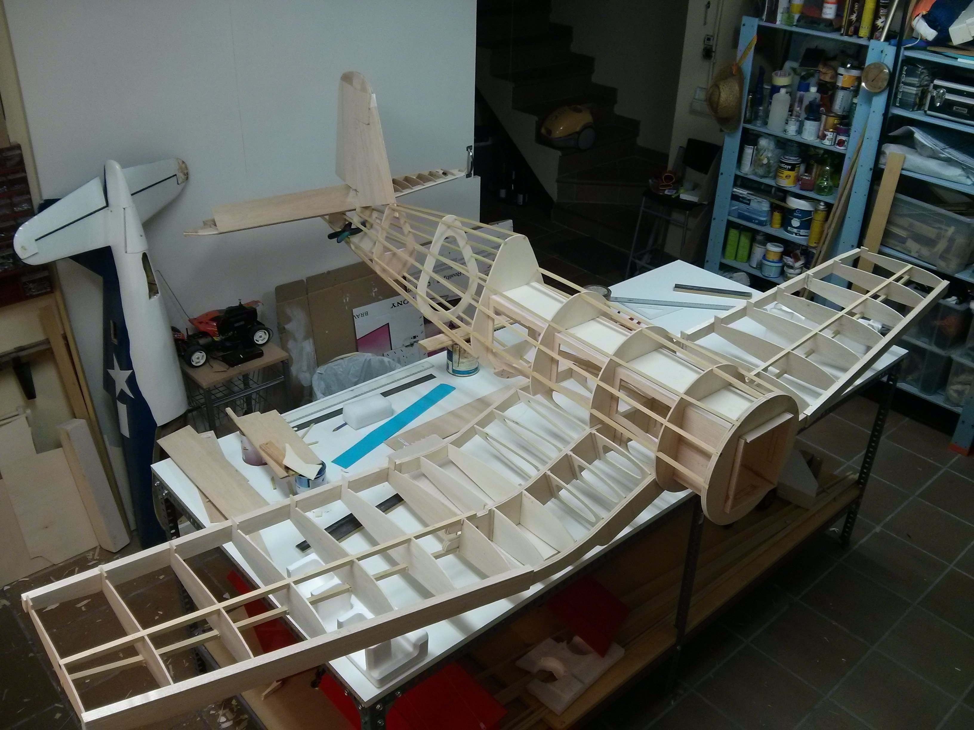

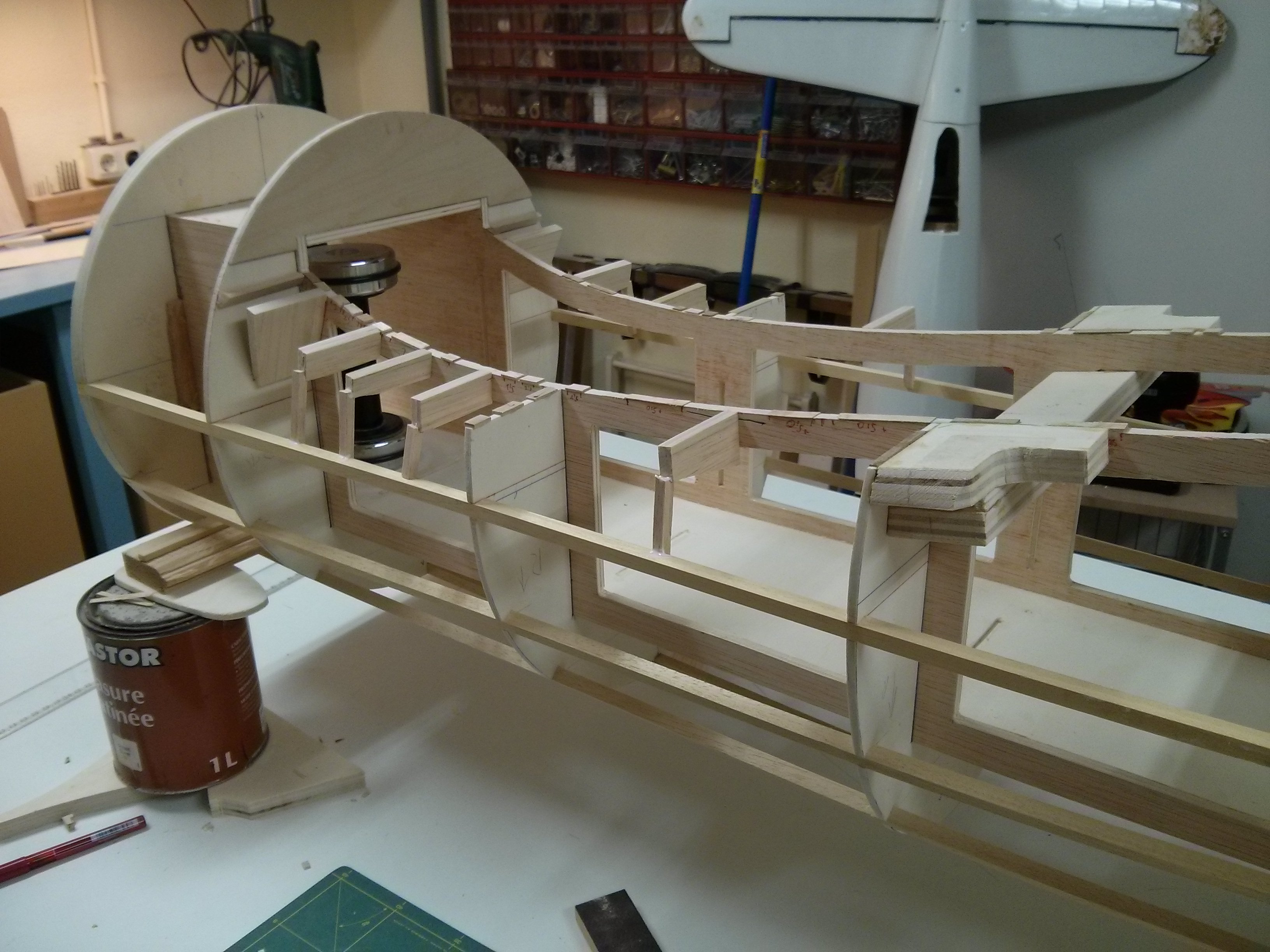

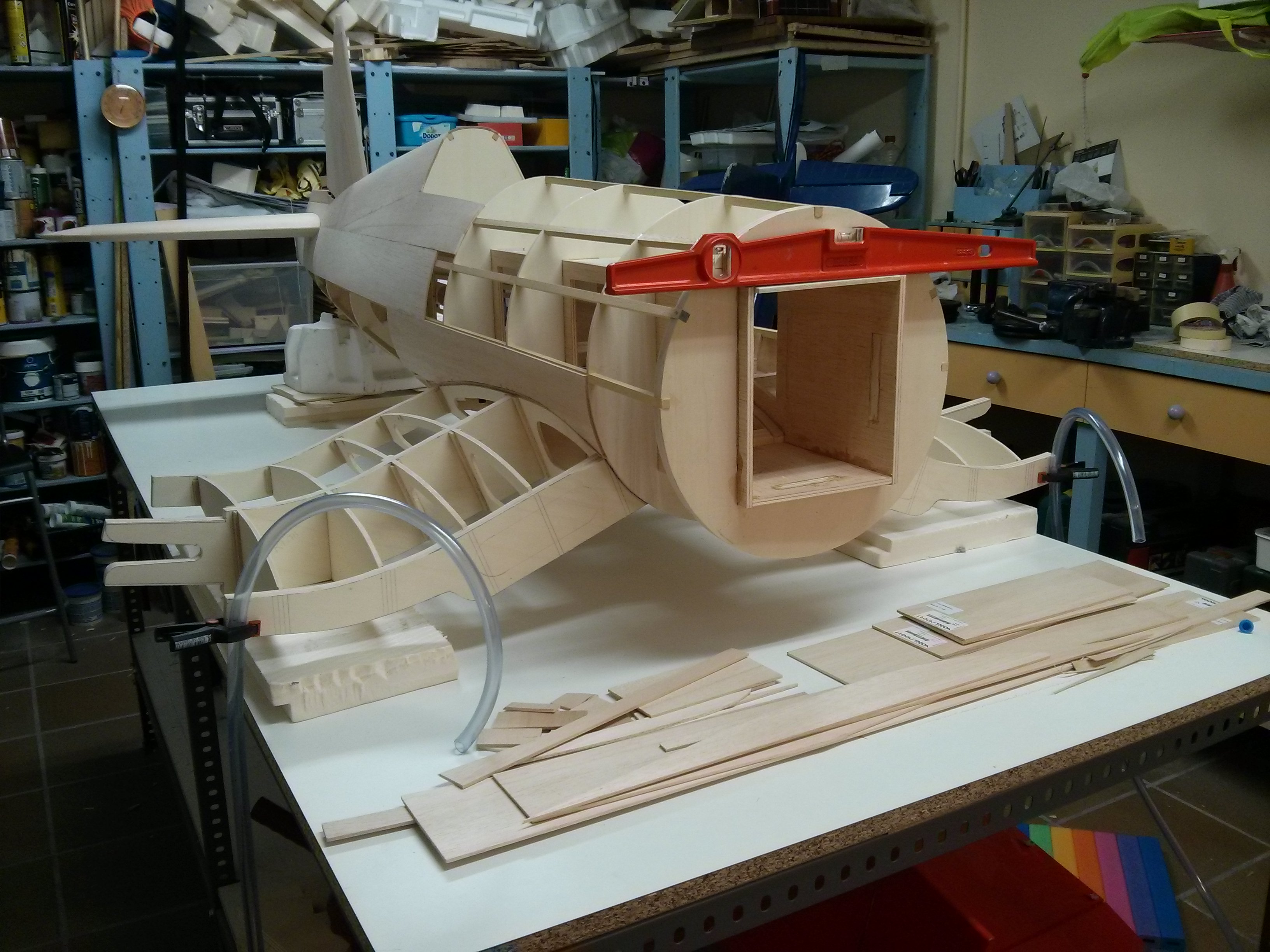

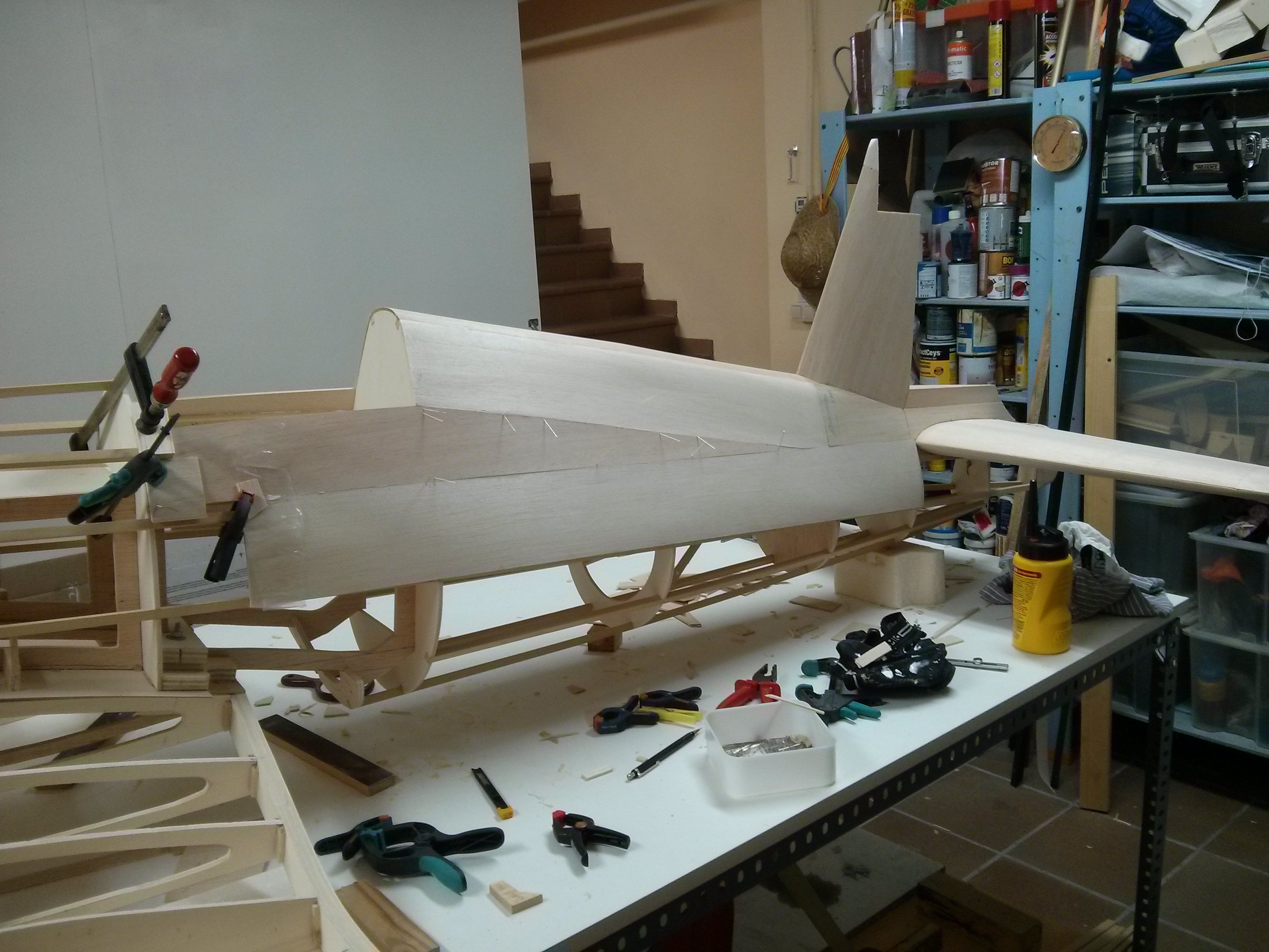

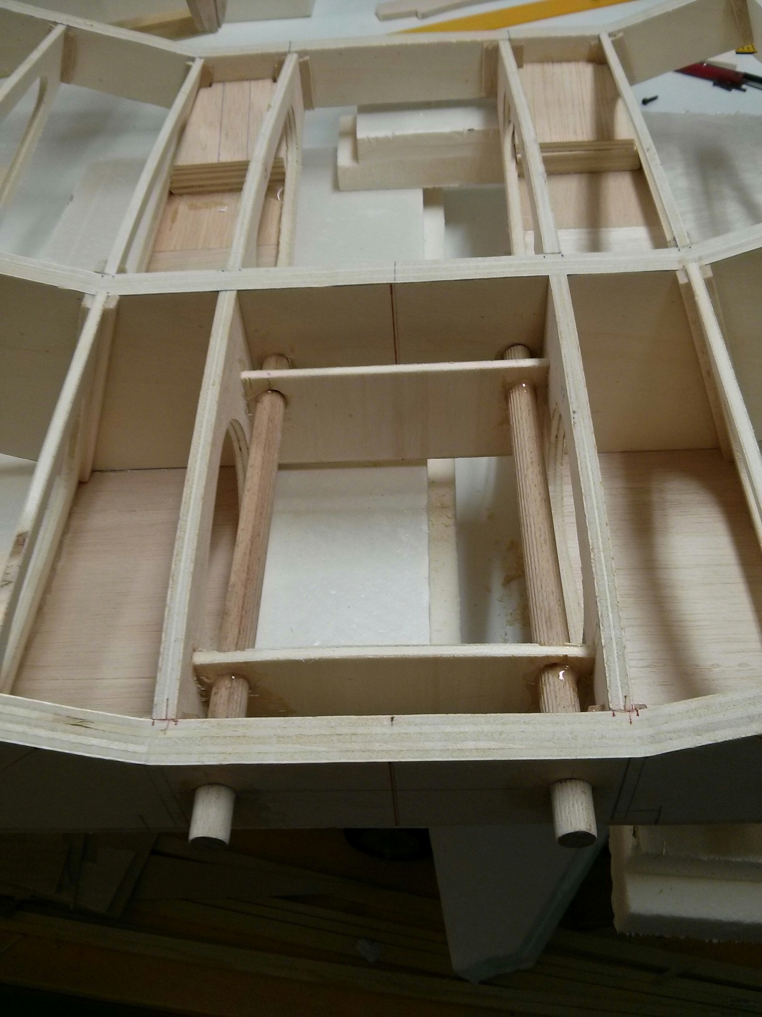

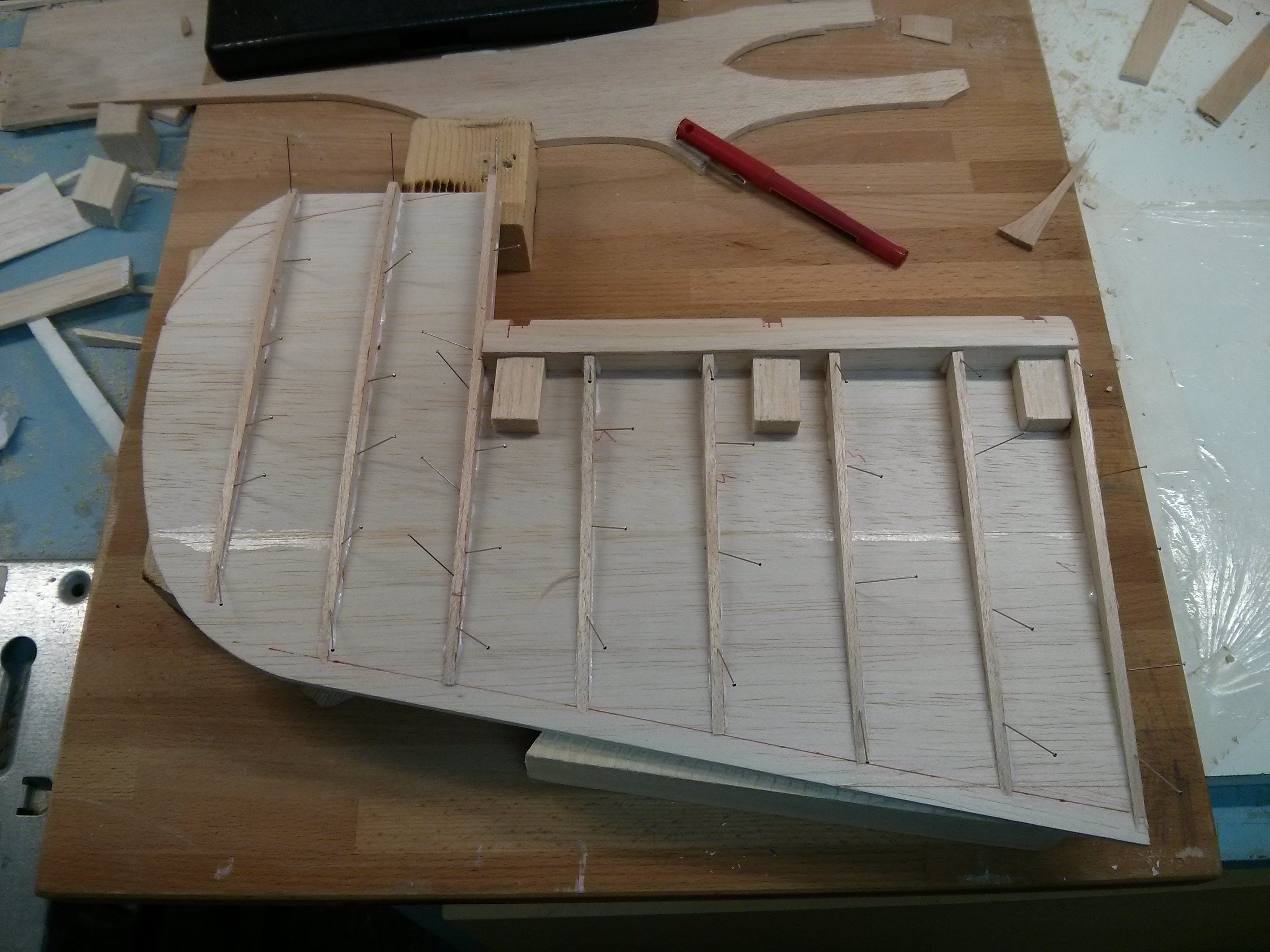

Os hablo un poco de los materiales utilizados, las cuadernas del fuselaje son de contrachapado de chopo de 5mm, tambien lo son las partes delanteras del timon i estabilizador, donde van sujetas las costillas, las costillas centrales del ala tambien son de la misma madera, agujereadas todas menos las que soportaran el tren de aterrizaje, obviamente estas seran reforzadas para el tren.
La parallamas i las partes centrales del ala, las que dan la forma del doble diedro del ala estan construidas en contrachapado de chopo de 15mm. El "cuadrado que va a l'interior del fuselaje i la cuaderna que soportara el tren trasero es de contrachapado de 10mm.

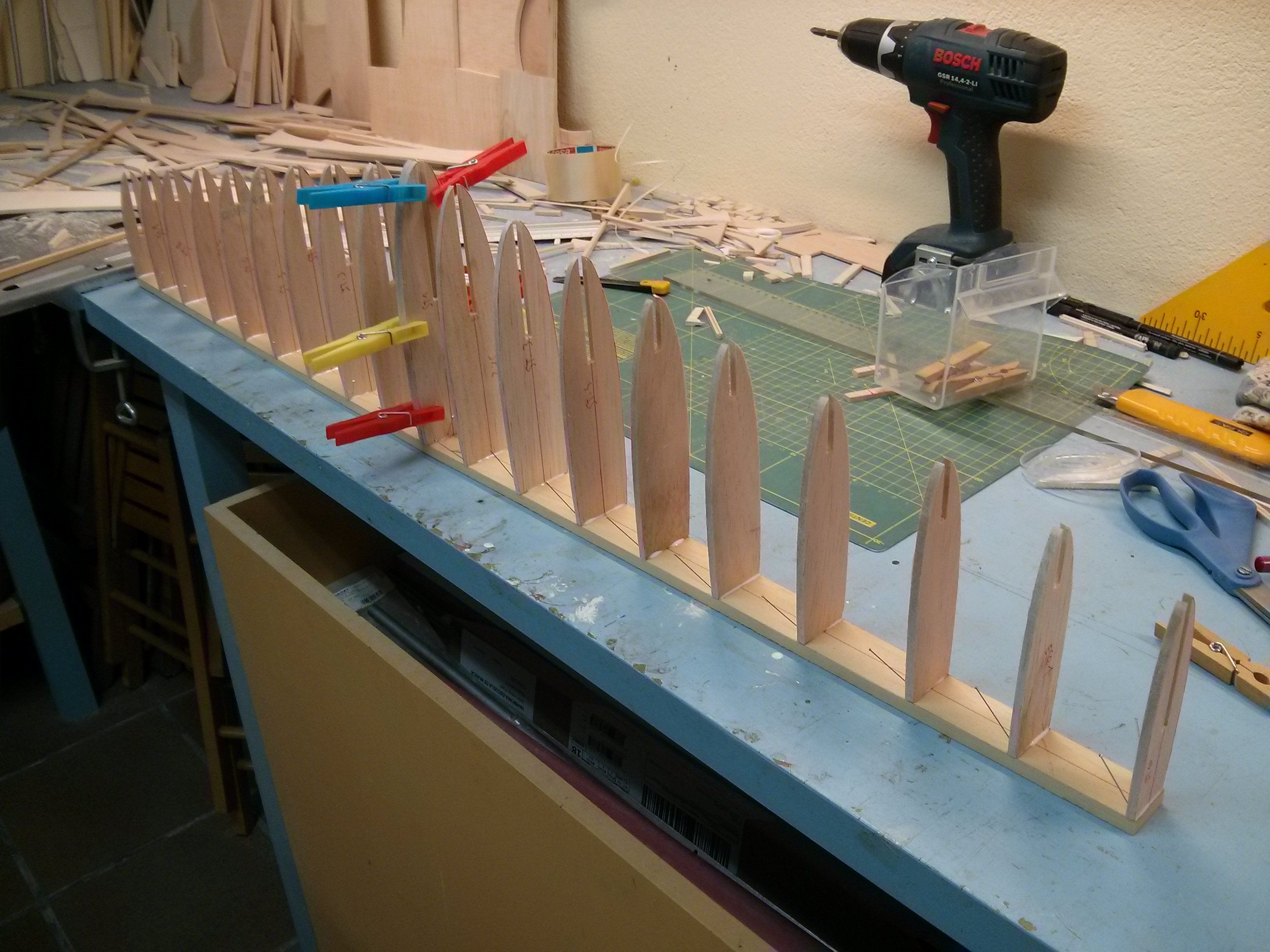

Las costillas del timon, estabilizador i alas son de balsa de 4mm, las alas i el fuselaje van completamente forrados con balsa de 3mm.

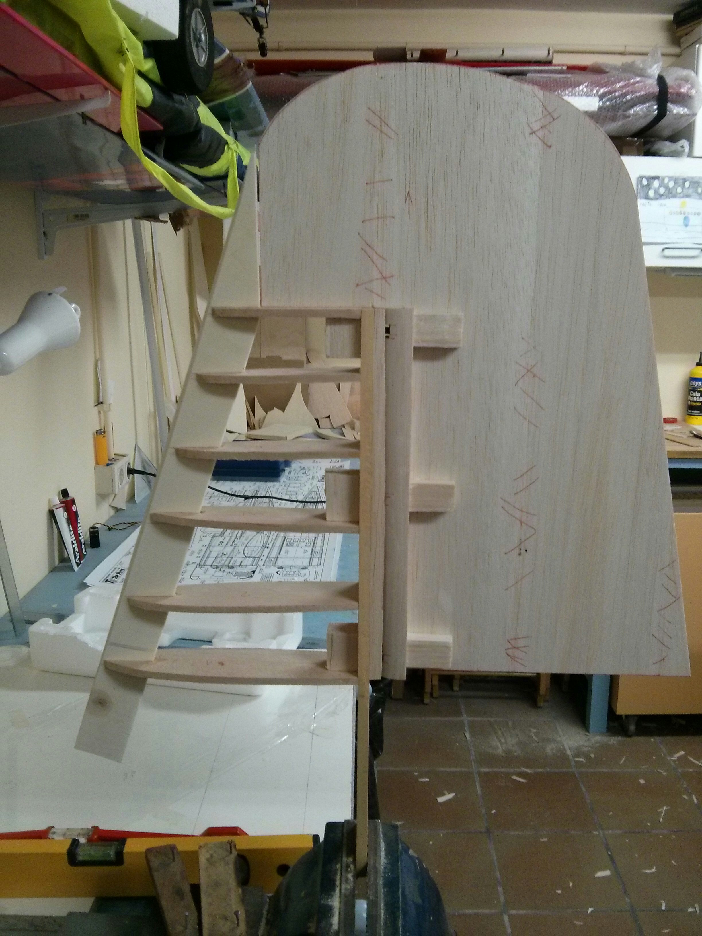

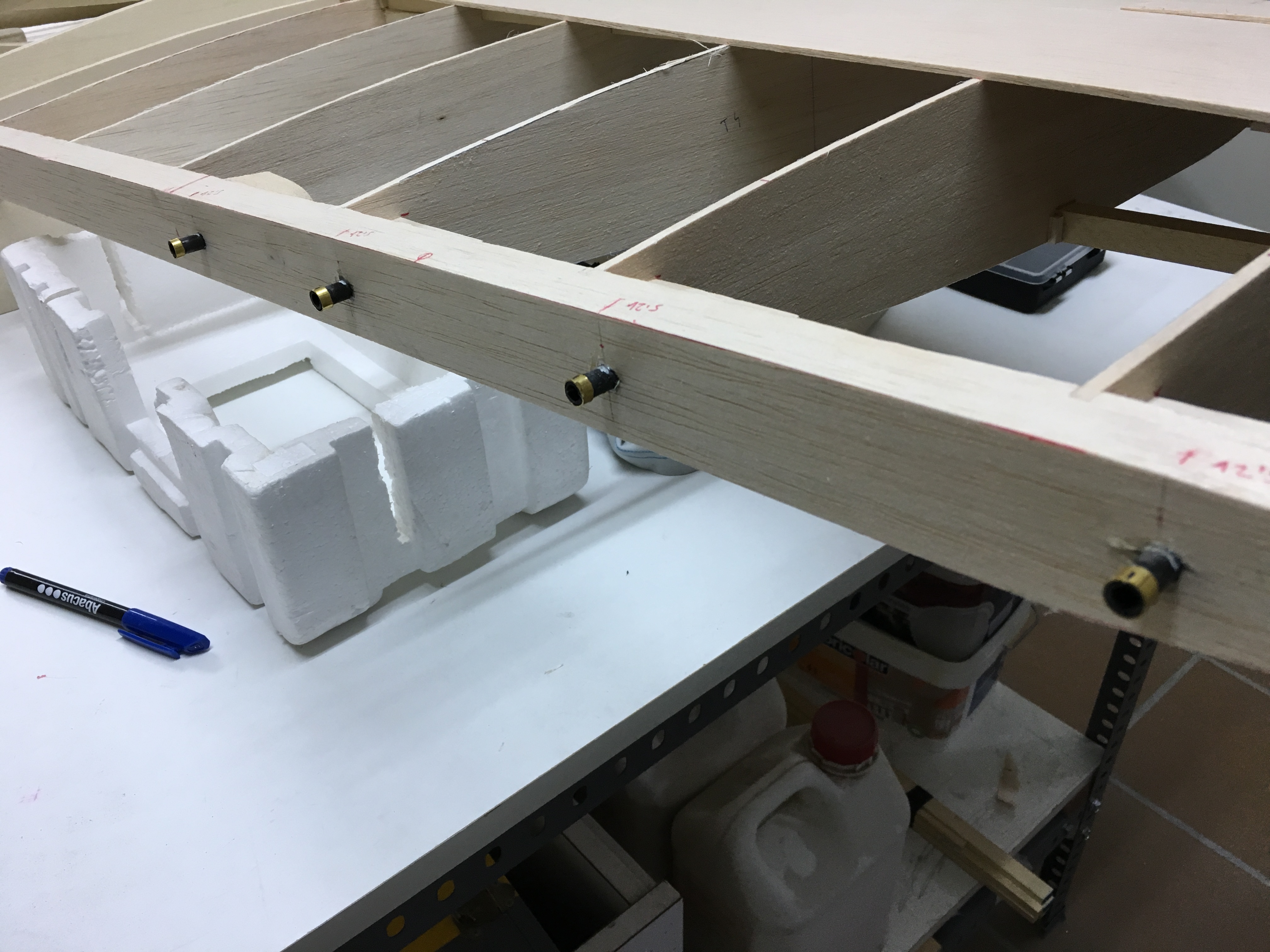

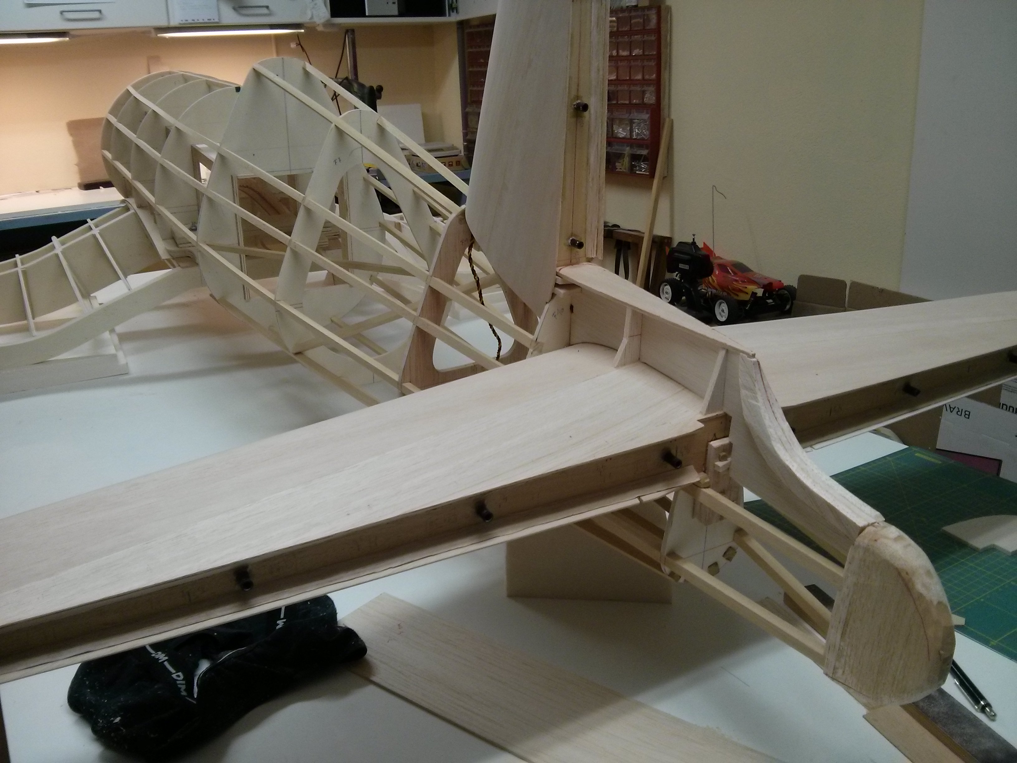

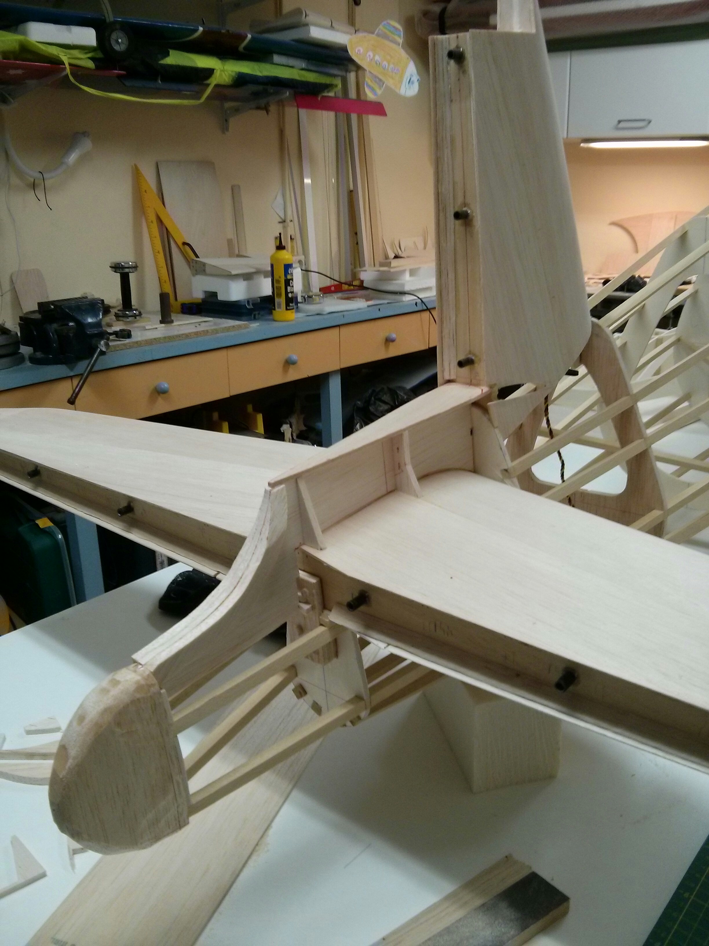

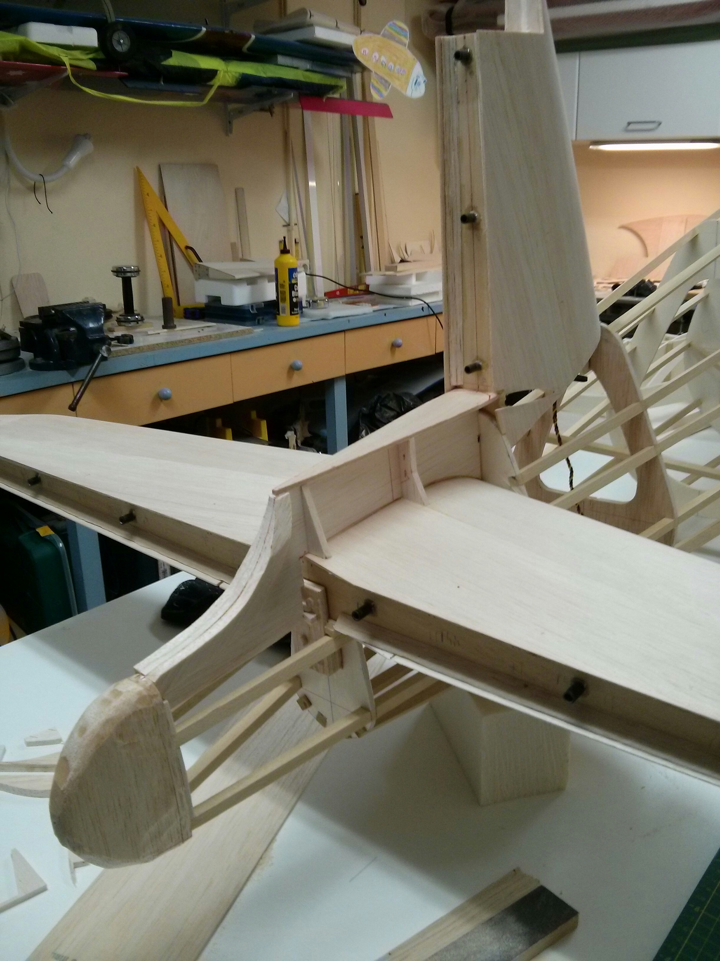

Me decidi a construir las partes mobiles sin huecos ( no se exactamente como definirlo... ver video adujnto...! ) para tal efecto he puesto unos tubos de carbono de 7 mm para conseguir que el eje de los alerones, timon i estabilizador esté desplazado hacia fuera. He puesto un refuerzo de laton, el carbono se puede agrietar muy facilmente trabajando en esta posicion.

Por cierto, veo los tubos de carbono con las puntas reforzadas, pero que es lo que usaste como bisagras? Has puesto los tubos de carbono para extender las tipicas bisagras de espiga?

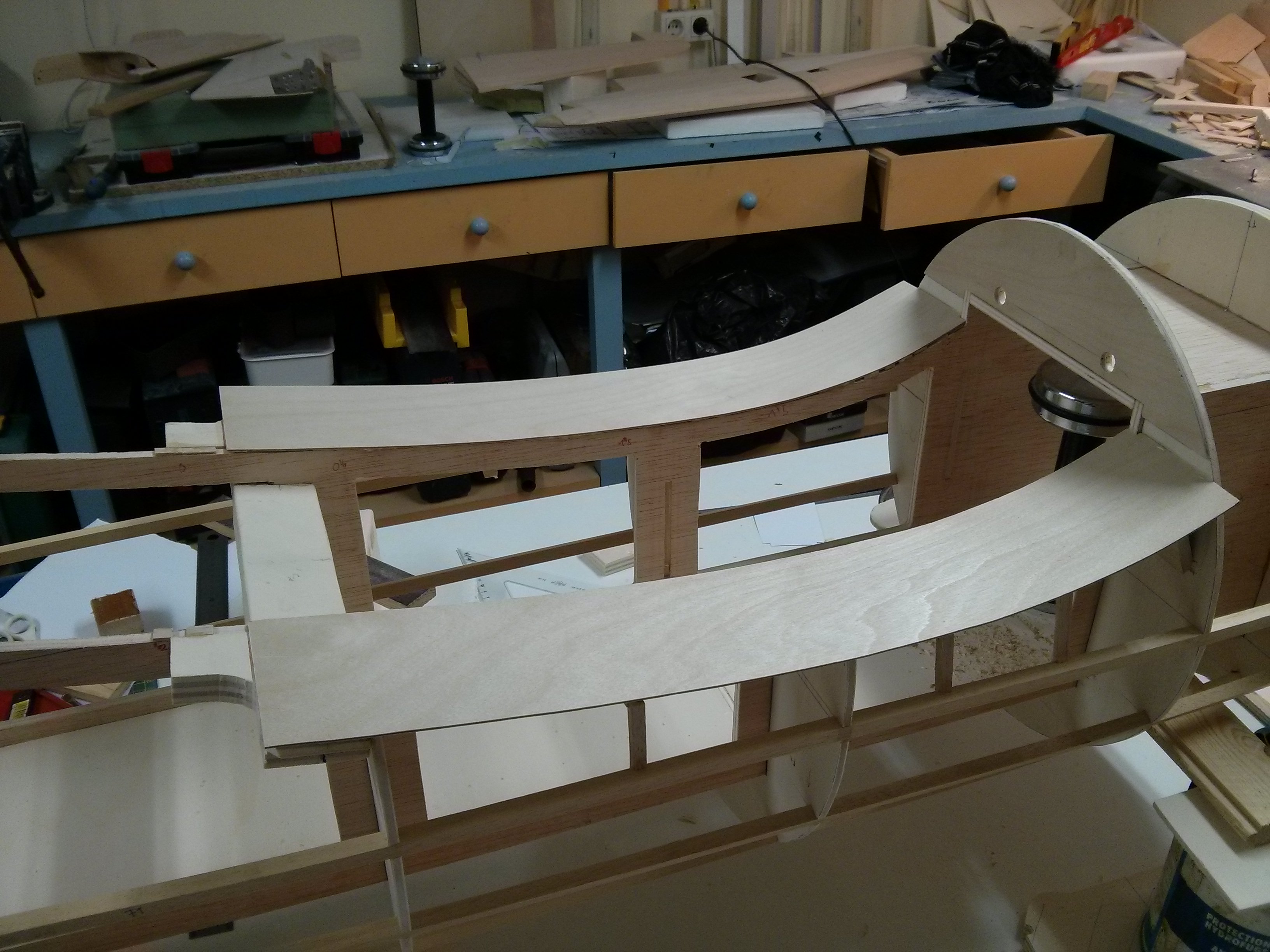

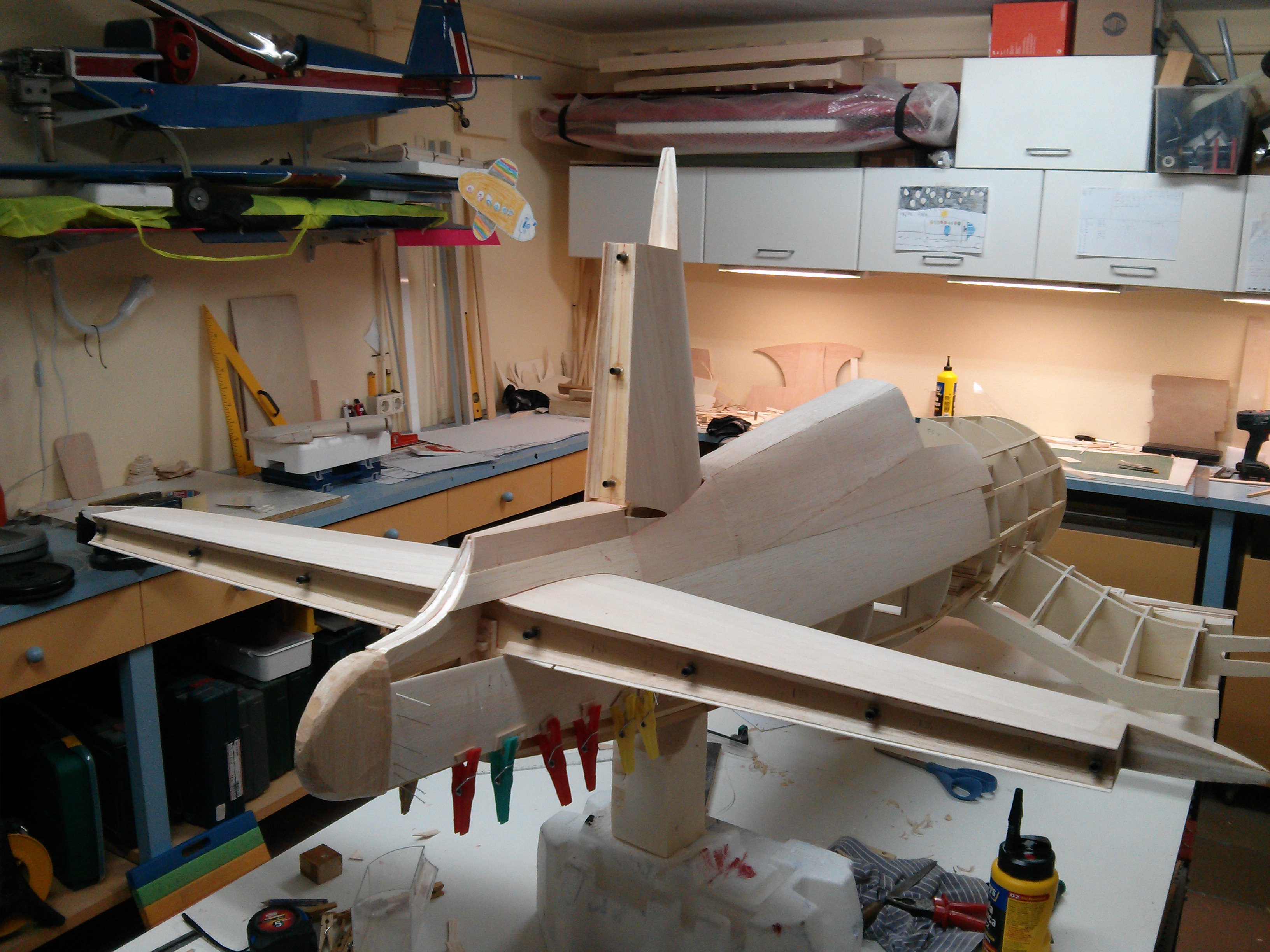

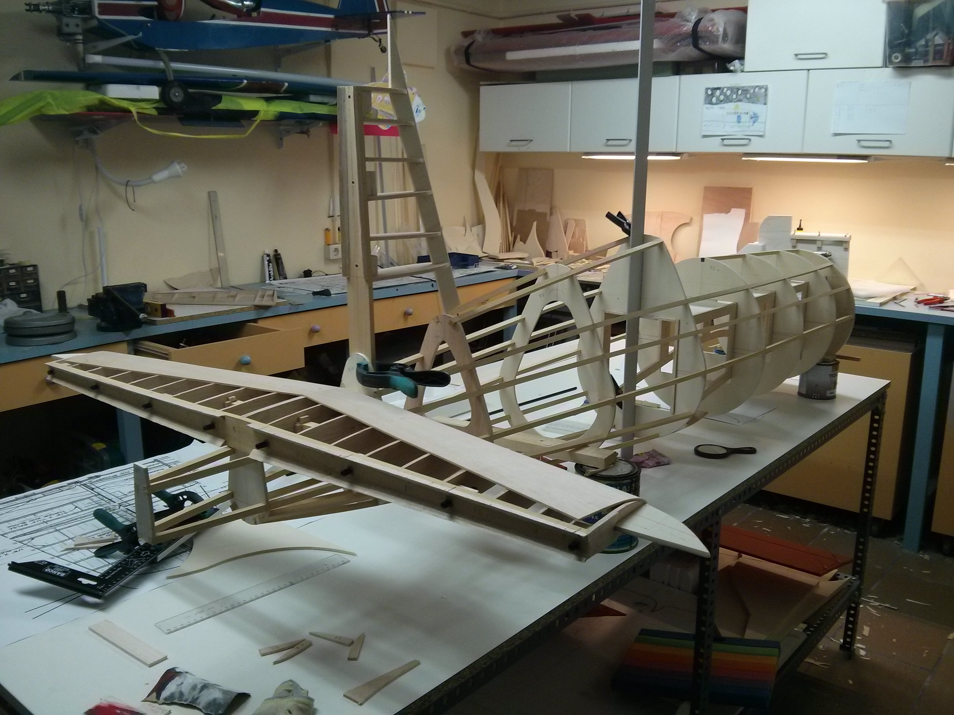

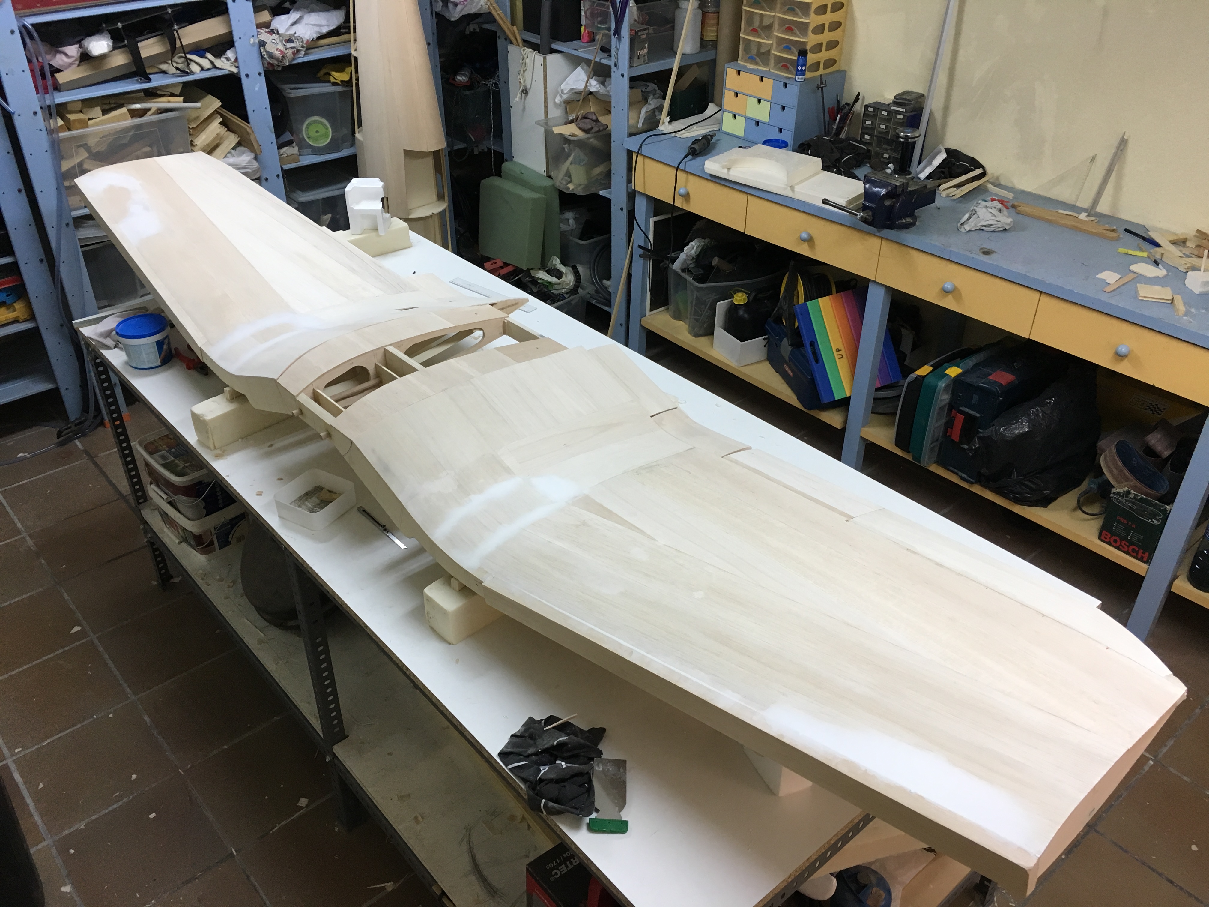

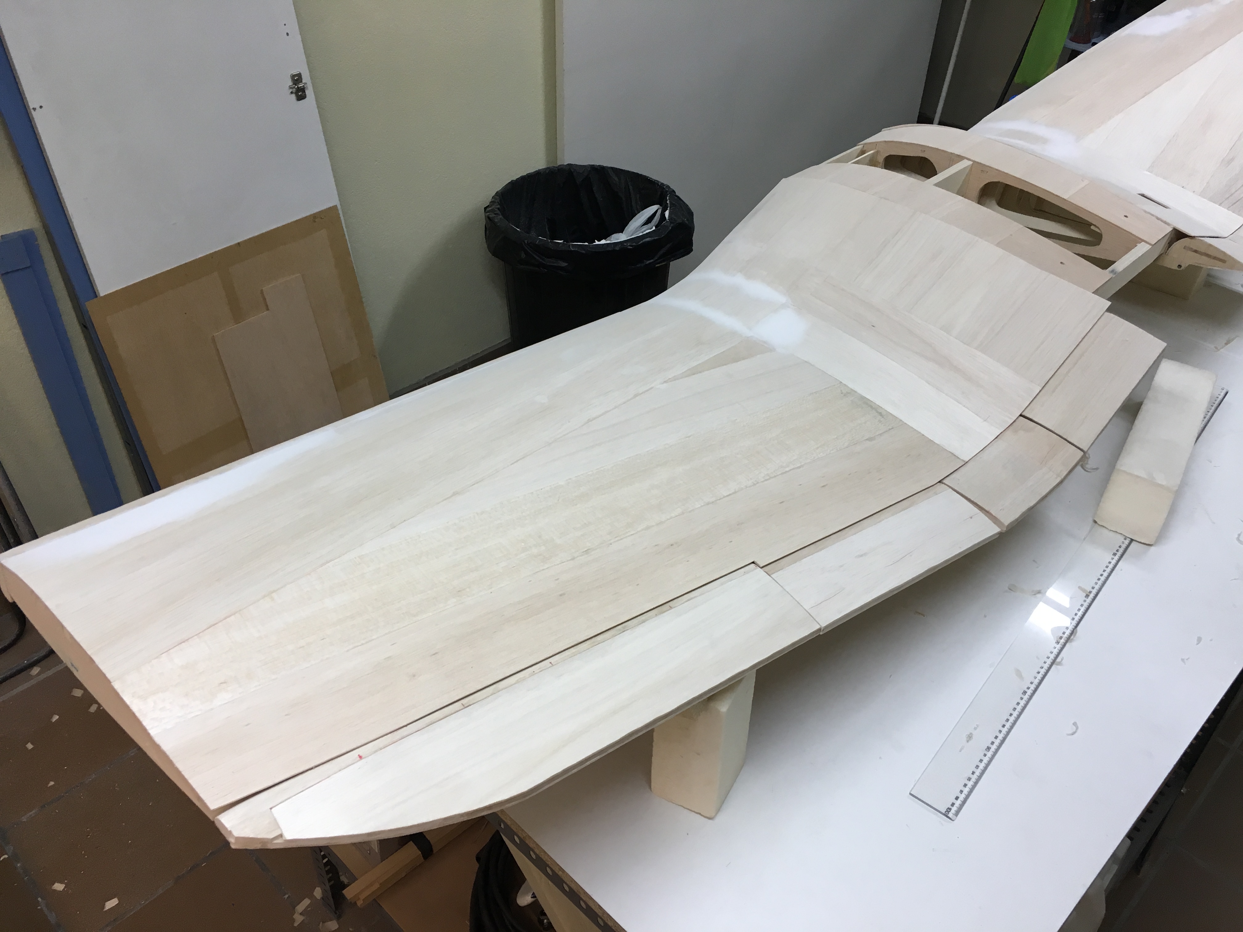

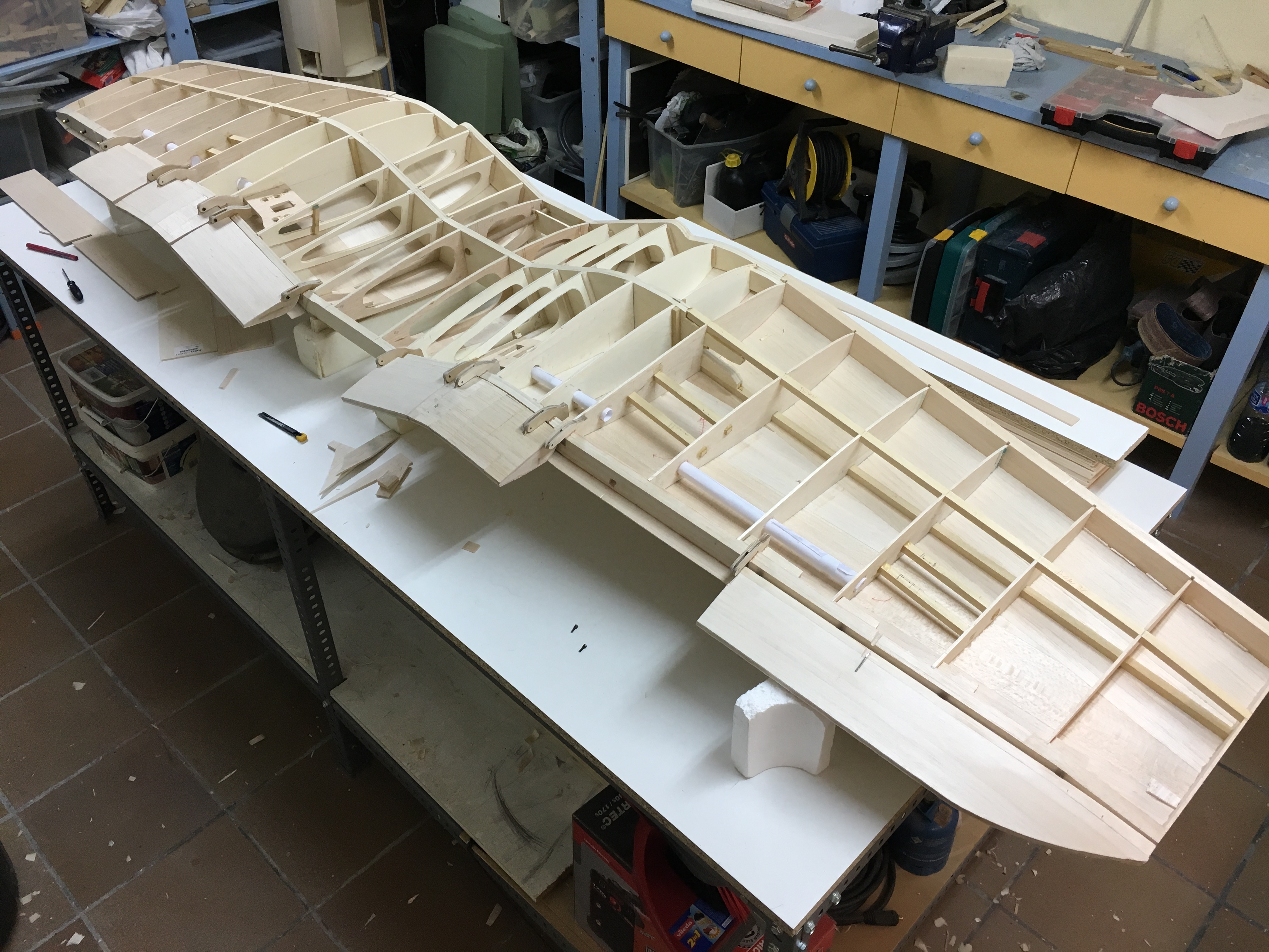

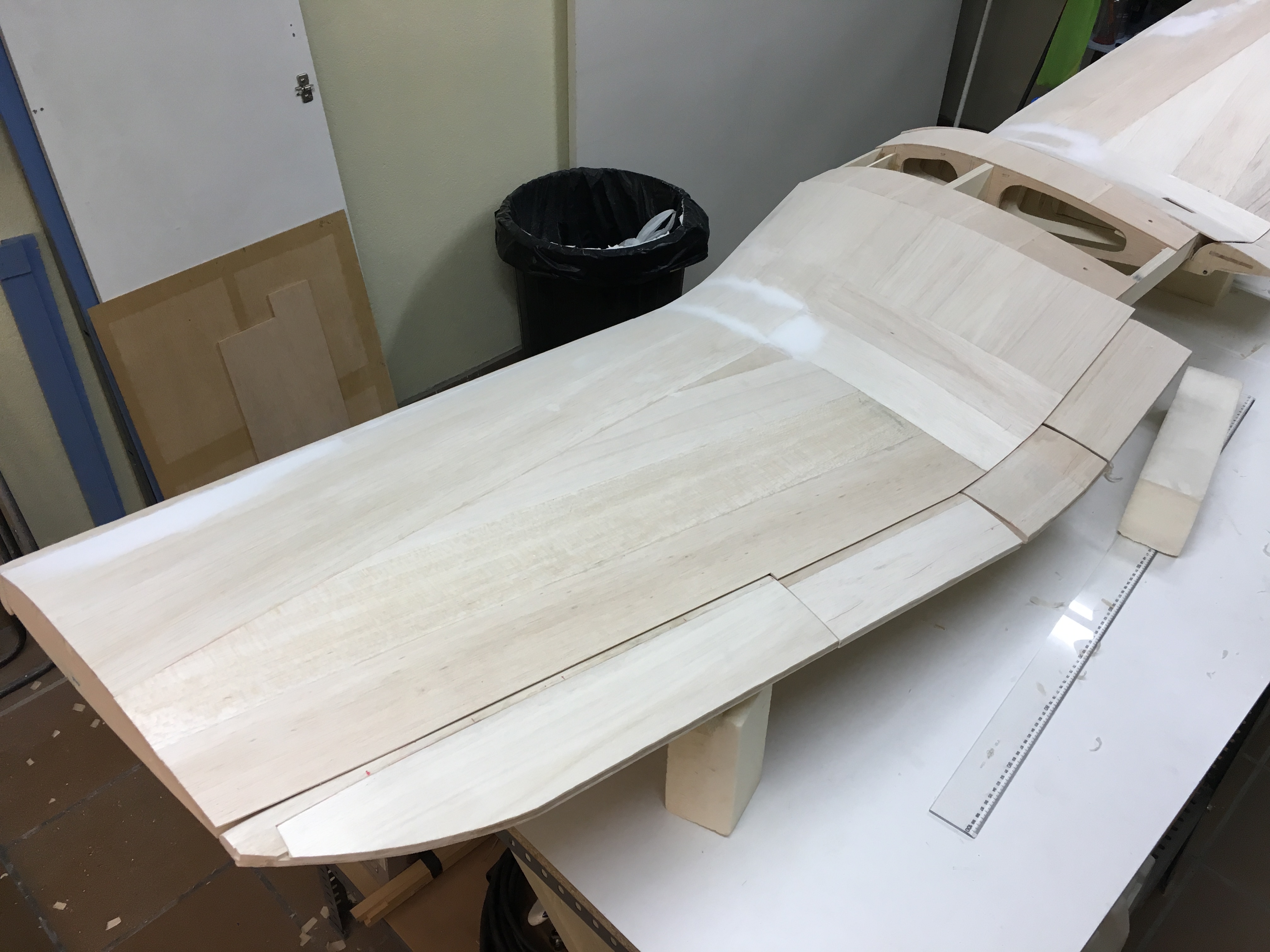

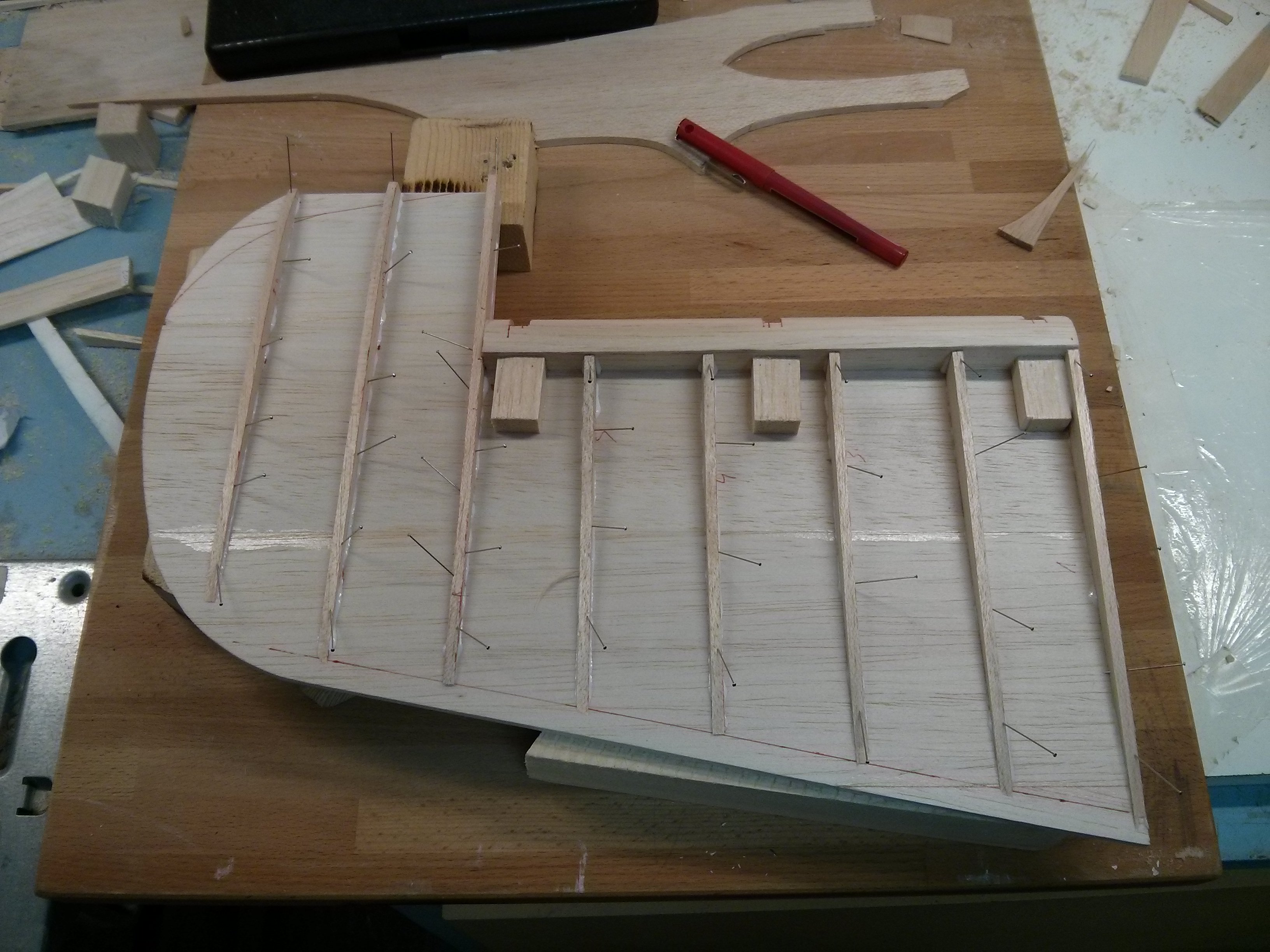

Parte superior del ala enchapada, ahora estoy empezando con la inferior.
Este es el estado que lo tengo a dia de hoy, la evolucion sera mas lenta ahora..!

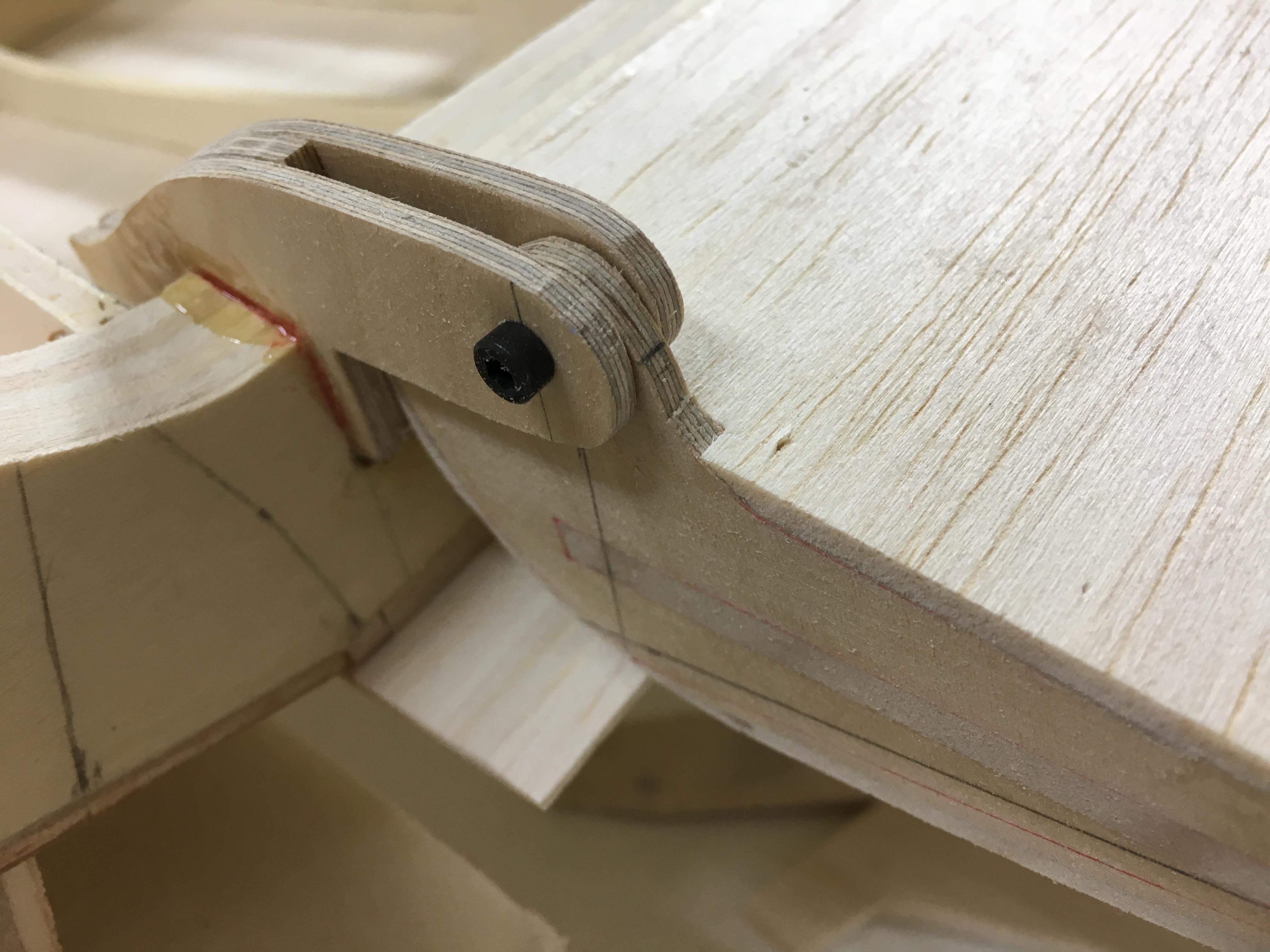

Las bisagras de los flaps estan comstruidas con contrachapado finlandes de 3mm i un tornillo de 3 mm. Creeis que serà lo suficiente fuerte?
