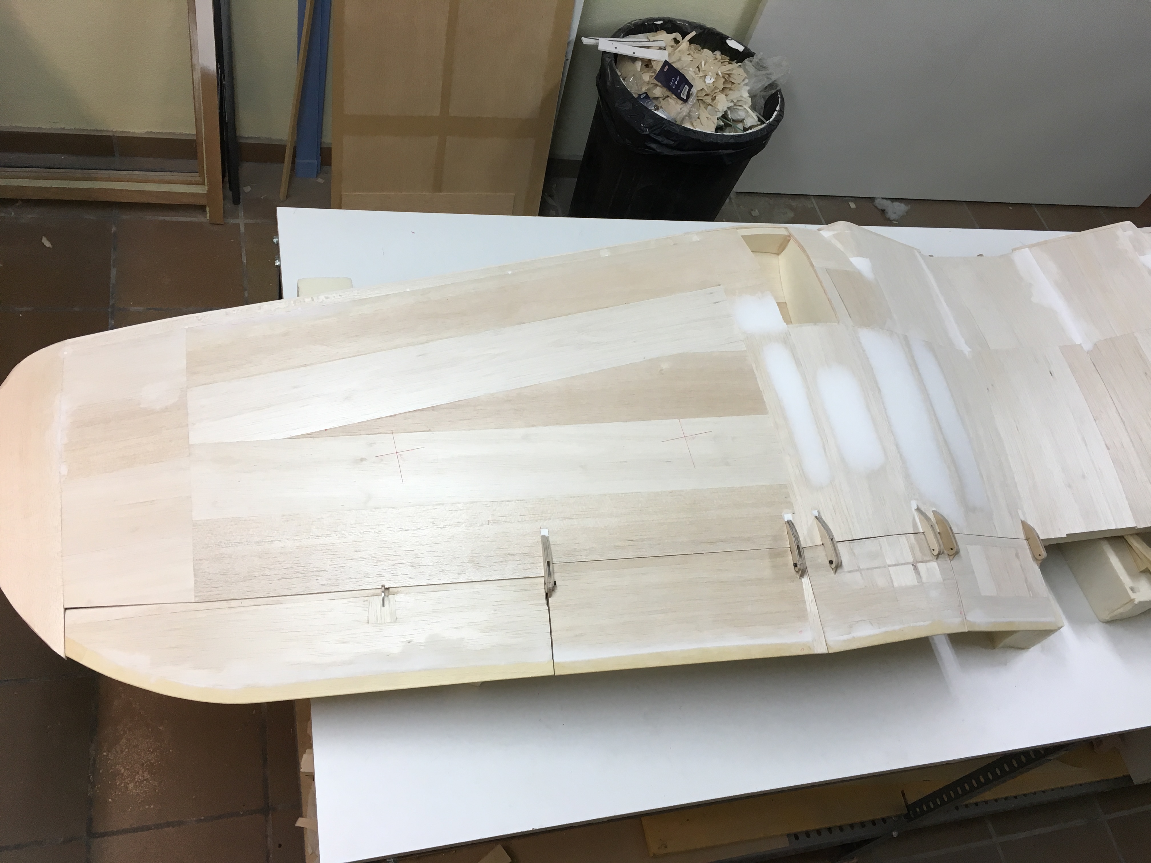

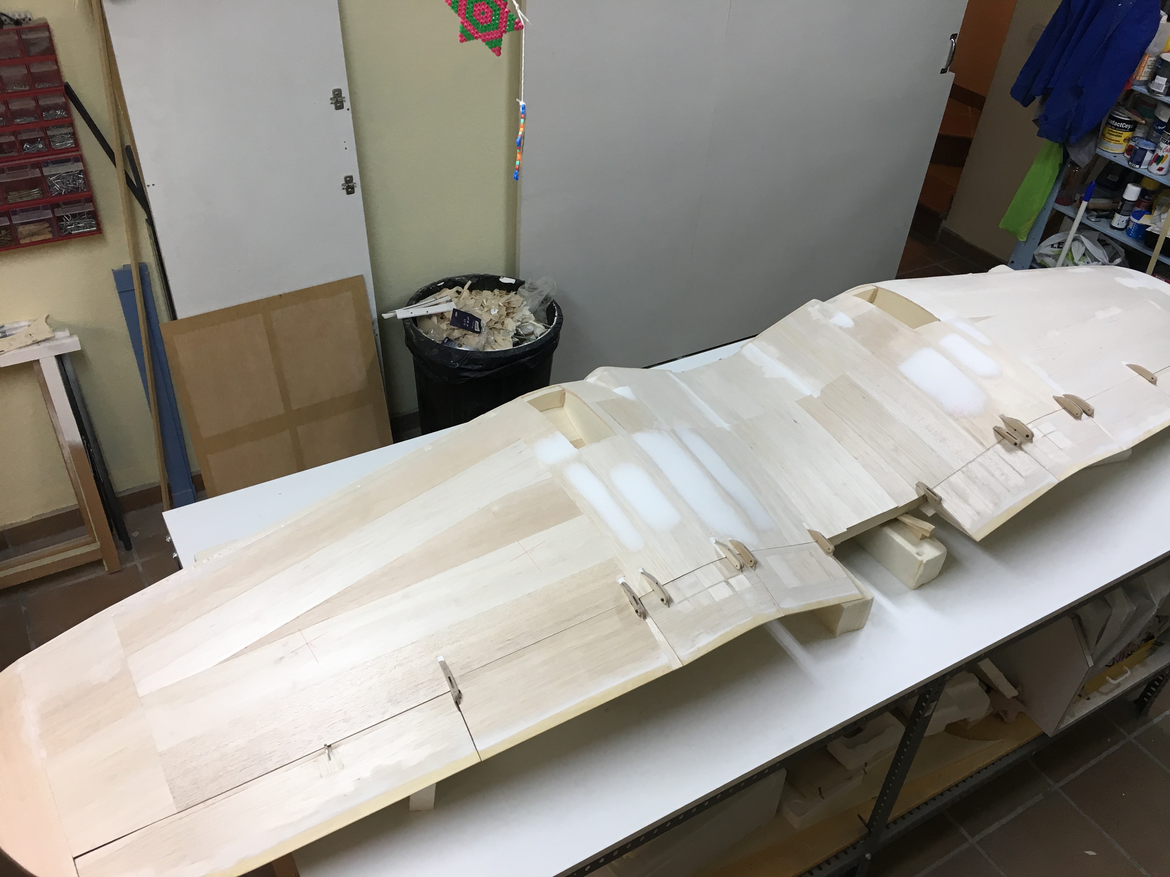

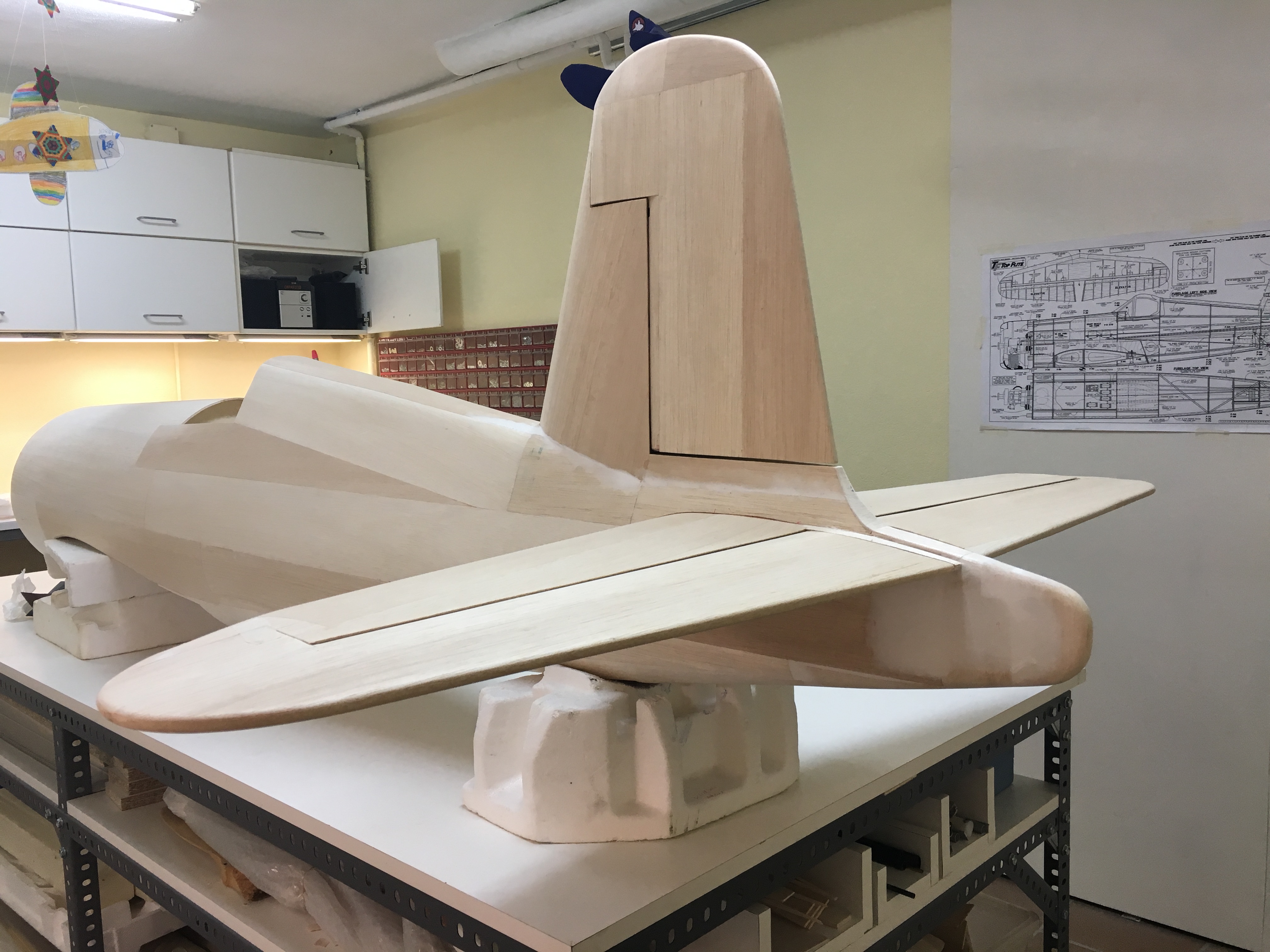

Hola a todos! Poco a poco voy abanzando, el ajuste de los flaps i alerones en el ala me ha llevado unas semanas, a falta de lijar borde de ataque i construir la parte baja del ala que sigue la corbatura del fuselaje, ya esta casi listo para enfibrar.
He estado haciendo pruevas con lo que comentavas Viper, con unas gotas de Loctite en la rosca que hay a la madera, he puesto un tornillo, a la mañana siguiente he quitado el tornillo i la pelicula de loctite ha reforzado la rosca, creeis que puede funcionar?
Gracias i Felices Fiestas!!!

pues no se si puede valer. Lo suyo seria haber hecho las bisagras en fibra, pero como no hay vuelta atras y veo q lo tienes todo pegado y presentado, si quieres prevenir el desgaste de la madera solo queda encasquillar el eje del tornillo con un tubo de laton. No se si tienes mucho margen de pared en la madera, miralo a ver

Hola Manuel, pues sí, será dificil el transporte...! con mi Megane Scenic el ala ocupa desde el salpicadero hasta tocar la puerta del maletero, el fuselaje ya veremos..! La idea es hacer un cofre a medida i llevarlo encima del coche.
No me he limitado a poner balsa de 3 si en el original era balsa de 2mm..! Todos los listones que eran de balsa en el original los he sustituido por listones de Marupa, las quadernas que eran de contrachapado de 3 las he hecho en contrachapado de 5, las costilas centrales eran de balsa, las he hecho en contrachapado de 5, timon i estavilizador tienen un nervio de contrachapado de 5 i donde van sujetas las bisagras hay un liston de marupa, en el original era todo balsa. En general la impression es que la estructura es muy fuerte, espero que a la practica tambien lo sea! Todo el conjunto va enfibrado con tela de 48g/m2 i resina epoxy. No es por experiencia que lo he hecho asi, sobre la marcha he hecho lo que me parecia mas adecuado.
Puedes preguntar todo lo que quieras, i todas las sugerencias tuyas i de todos los foreros son muy bienvenidas!

gracias por las aclaraciones.Yo construi un p 47 de top flite ,el de 2,20 que vuela de maravilla.y actualmente estoy con un spit de 1/5 de escala.tanto uno como otro,caben el ala en mi opel zafira(es grande como el tuyo),el problema ve vienen en que colocar el fuselaje dentro del coche es casi una odisea ,por eso lo preguntaba.y tambien por si habias pensado hacer el ala en tres piezas.una sección central,mas dos semialas.
#1381060
lo del tema del ala enteriza en modelos grandes es un lio. Los kits de zirolli vienen todos para alas enterizas que yo sepa. Tb es verdad que son planos y diseños bastante viejunos y poco aligerados para lo que estamos acostumbrados a ver. Yo creo que tambien se curan en salud y al hacer el ala enteriza le da una rigided bestial, a costa de penalizar en el transporte. A esas escalas ya te puedes complicar la vida si quieres en modificar partiendo y poner bayonetas con fundas y tal. Tambien ganaria algo de peso

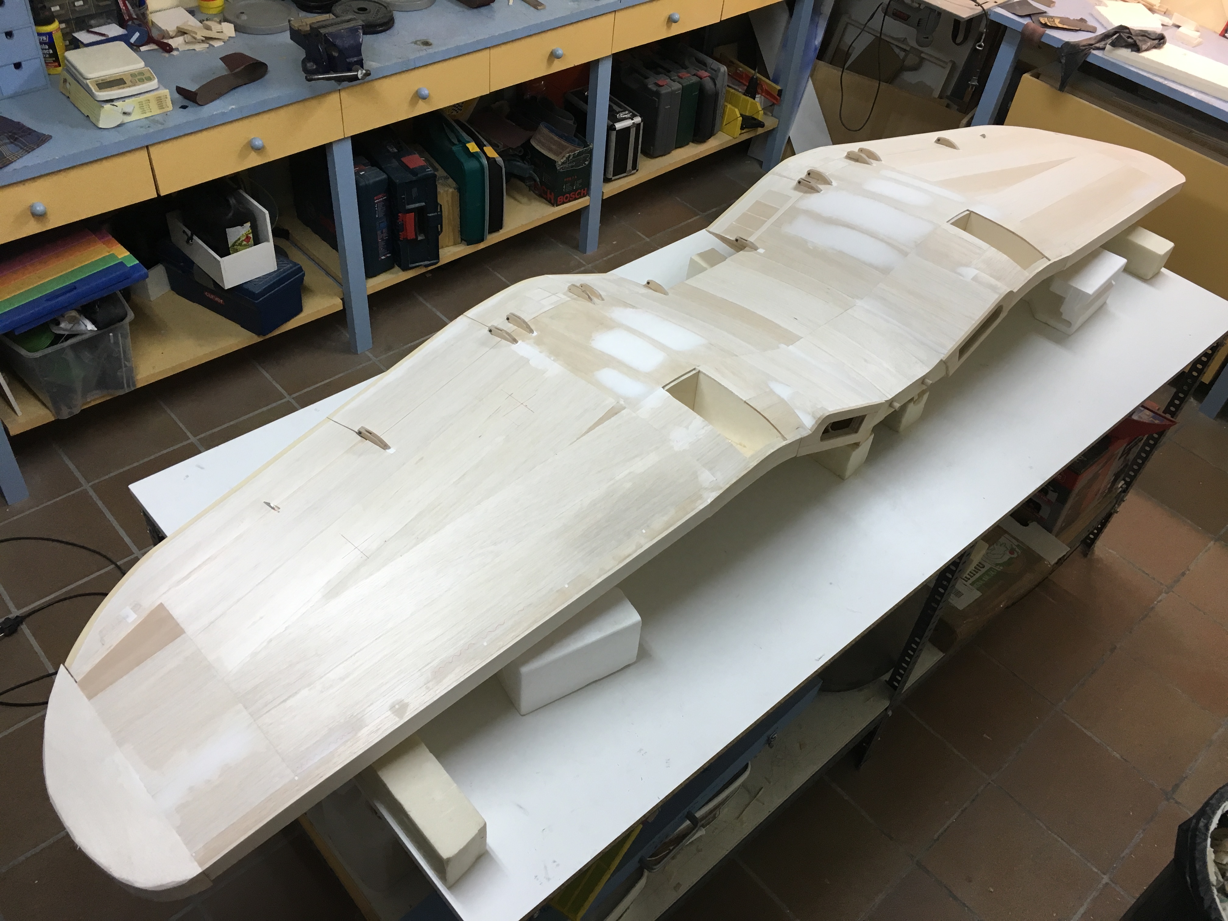

Hola! Poco a poco voy abanzando, el ala, a falta de un poco mas de lija i massilla ya estara a punto de enfibrar. Hoy he terminado de ajustar los alerones i los flaps, aqui podeis ver-lo:

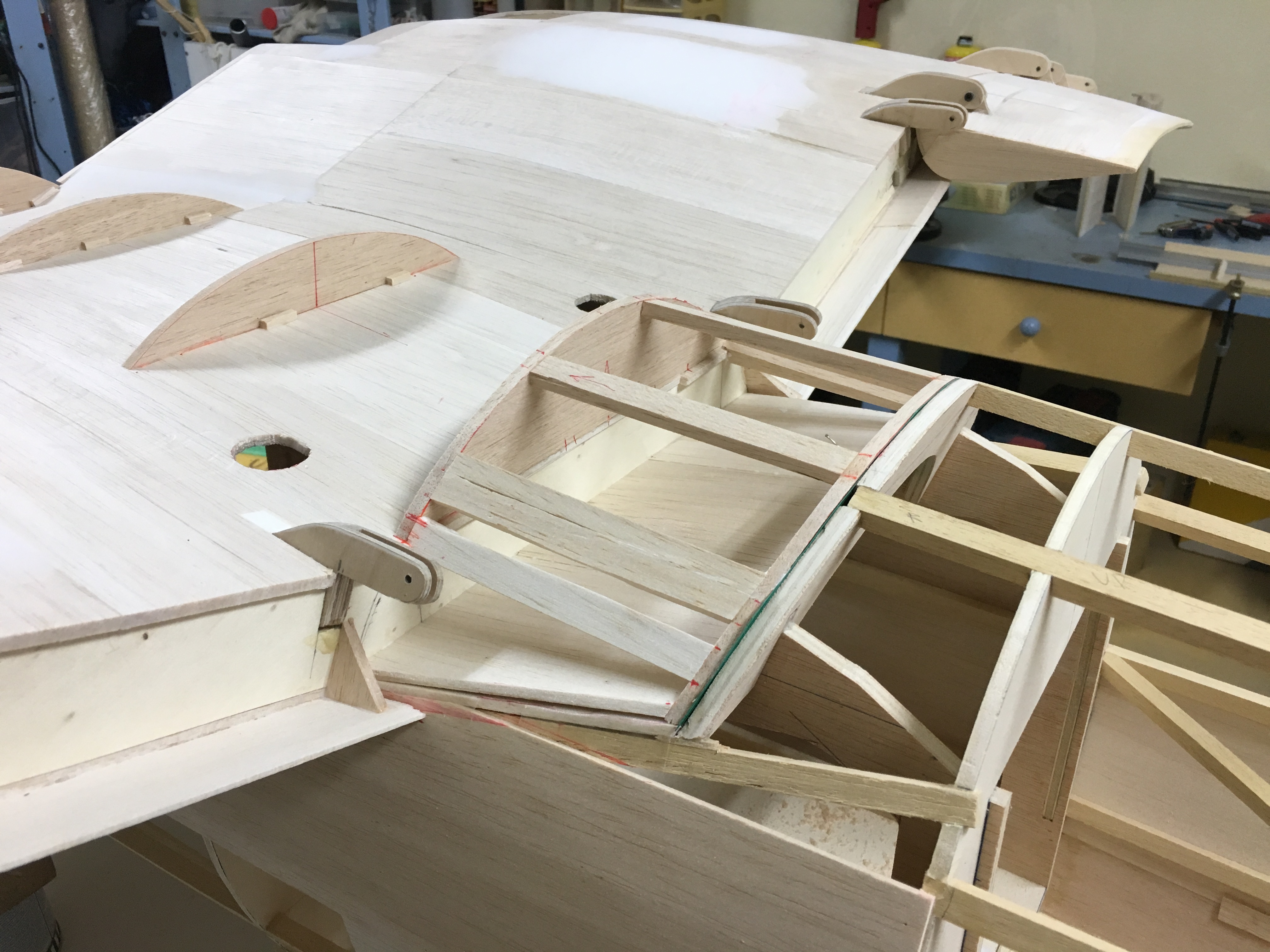

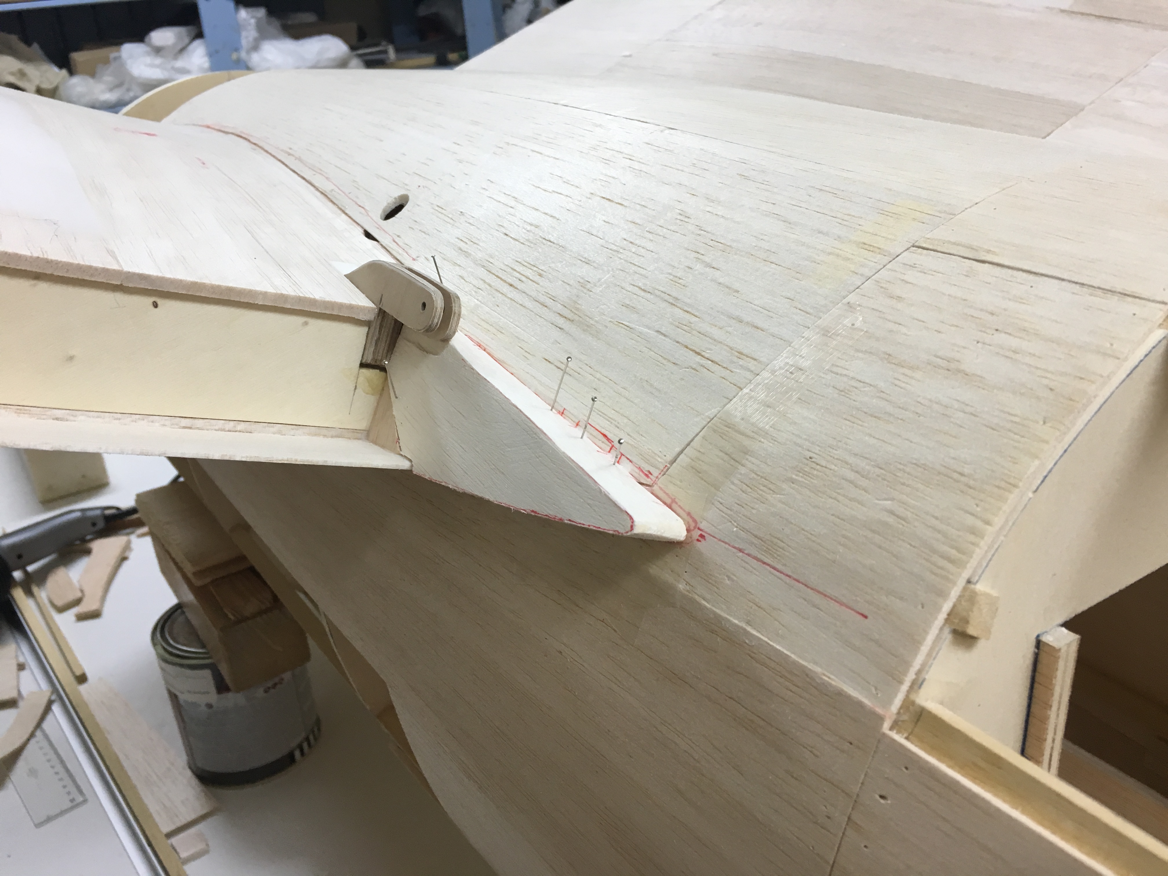

Tengo la intencion de encasquillar los tornillos que hacen de bisagra en los flaps, es mejor hacer-lo con tubo de laton o con tubo de aluminio tambien me iria bien..?
Muchas gracias!
#1383029
Ya toma forma. Muy weno ese detalle de refuerzo en el borde de salida para que no se marque con posibles golpes de transporte. Los yankis llegan a poner hasta pletinas de 1mm de espesor, pero ya me parece demasiado.
Yo pondria tubo de latón. Esta mas que probado y yo diria q es algo mas duro al desgaste que el aluminio.
Tienes intencion de enfibrar el aparato?

Solo se me ocurre decir GUUUUUAAAAAAAAAAUUUUUUUU!!!!! un trabajo ingente y magnifico.
Eso en vuelo tiene que ser la...!
Yo he terminado hace poco el kit de topflite de 2,20m que ya tiene su trabajo, así que el tuyo.... ni me imagino.

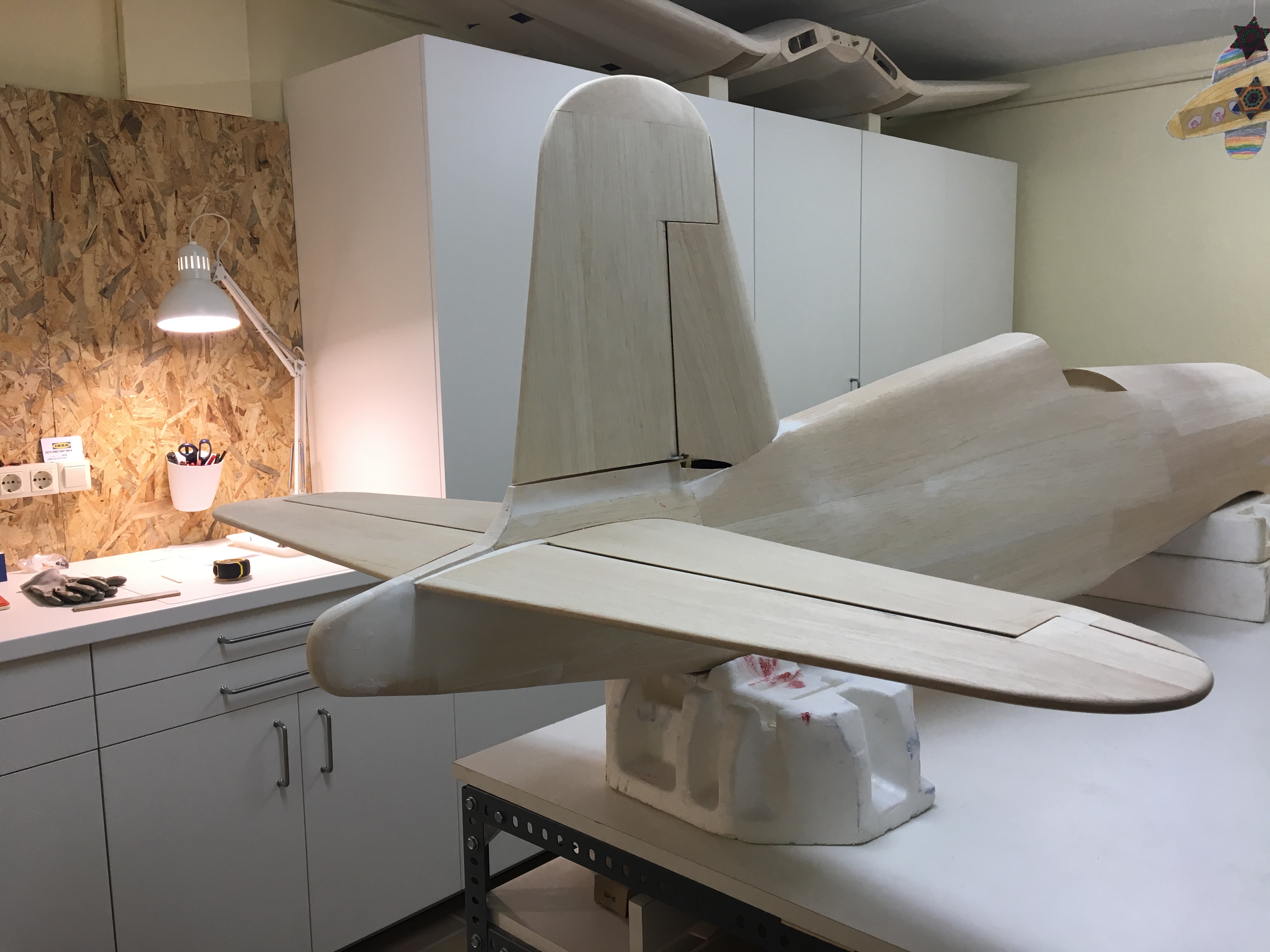

Indicarte que, como era de esperar en una maqueta, y ya habrás calculado, el de topflite sale pesado de cola y no poco, como para medio kilo, por si te sirve de ayuda.
