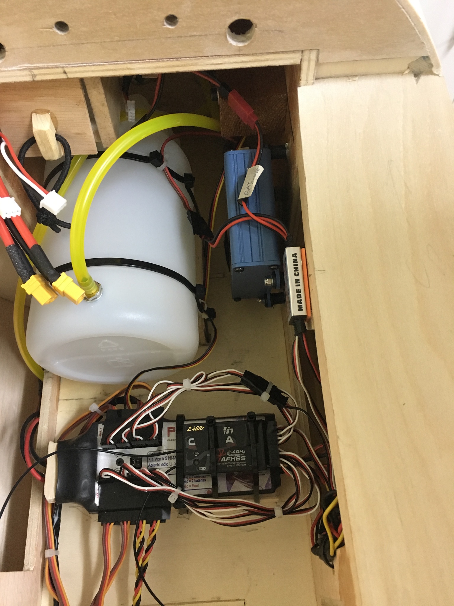

Hola a todos,
Quiero pedir disculpas por no haver continuado con este hilo, el tema es que en el vuelo de estreno hubo un accidente y la verdad es que me ha costado bastante reacerme...!
Os cuento: el domingo 12 de Agosto'18 fuimos al campo estrenar el Corsair despues de 3 años i medio de contruccion, tras arrancar el avion se fue al aire perfectament, un giro a la derecha i de golpe empieza a mover el culo, como si el timon no estubiera funcionando, acto seguido se queda el avion sin mando, como si hubieramos cerrado la emisora.
El montaje es el siguiente: Emisora Aurora 9 con receptor Optima 9, Centralita F20 de Pic Model, 6 servos Hitech 5685, 1 servo Hitec 7954, 3 servos Hitec 5495 , corte encendido Rxcel, 2 baterias 2700mA.
El receptor, estava puesto a 10 cm del CDI del motor, PUDO ESTO HAVER CAUSADO INTERFERENCIAS...?
A dia de hoy no sé que es lo que falló, he compravado minuciosamente cada uno de los elementos i todo funciona correctamente, la única cosa que no puedo es comprovar todo el conjunto con el motor en marcha.
Esta misma confuguracion ha havia usado con un avion grande durante 2 años i ni un solo problema, pero el CDI estava a 35 cm del receptor.
Alguin sabe que pudo haver passado?
Muchas gracias compañeros!
#1395841
Lo siento muchísimo :(
Yo creo que el problema fue que la centralita no pudo suministrar la suficiente tensión a tanto servo y receptor, provocándotelo una caída de voltaje.
Has probado a sujetar varios servos con la mano y ver si el receptor resetea por cada de tensión
Respecto al receptor, si, recomiendan no acercarlo a menos de 30cm del CDI, podría ser tambien un problema.

Hola Jordi,
Hay que aclarar que el Kill Switch del CDI estaba conectado directo al Rx y funciono en todo momento, bajo mi sorpresa, se le corto la corriente en vuelo al CDI y luego se le volvio a dar y el motor volvio a arrancar!
El Rx siempre mando, no asi la centralita.
Yo aun no me recupero del accidente...me gustaria saber si la centralita realmente tuvo la culpa o que paso, lo cierto es que todos los servos que pasaban por la centralita dejaron de funcionar.
Saludos!

Yo tuve una de pic-model y no paso del banco de pruebas, en un cajon la tengo olvidada. Perdia tension en cuanto la cargabas un poco (servos reclamando consumo al estar forzados) y al caer la tension se reseteaba el receptor, y mira los que receptores de Graupner funcionan siempre que la tension este por encima de la 3.1v. Vamos, que dan margen.
Pero por debajo de esa tension, se produce un reset. Con la consiguiente perdida de señal, hasta que el receptor se recupera. Siempre y cuando, la tension suba de 3.1v, claro.
No te extrañe que te vengan por ahi los problemas.
