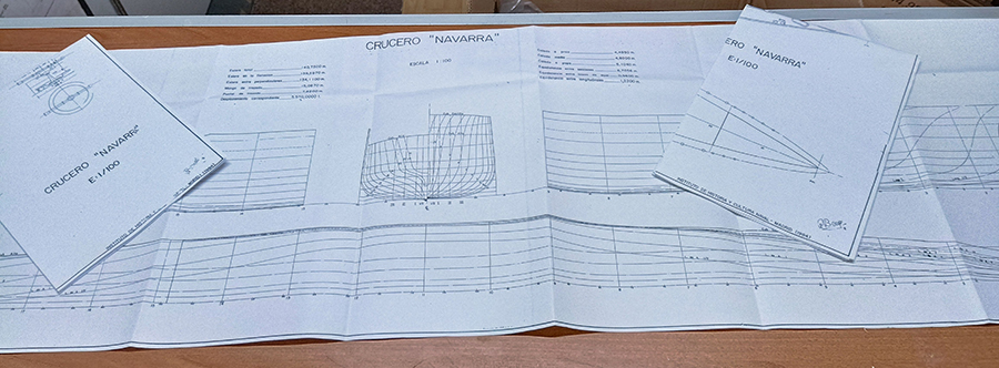

Buenos días, comienzo este post por que ya tengo ya unas ganas de construir un casco de un barco... he estado revisando los planos que tengo del Museo Naval de Madrid y tengo: el Cañonero Pizarro y los Cruceros Cervera y Navarra.

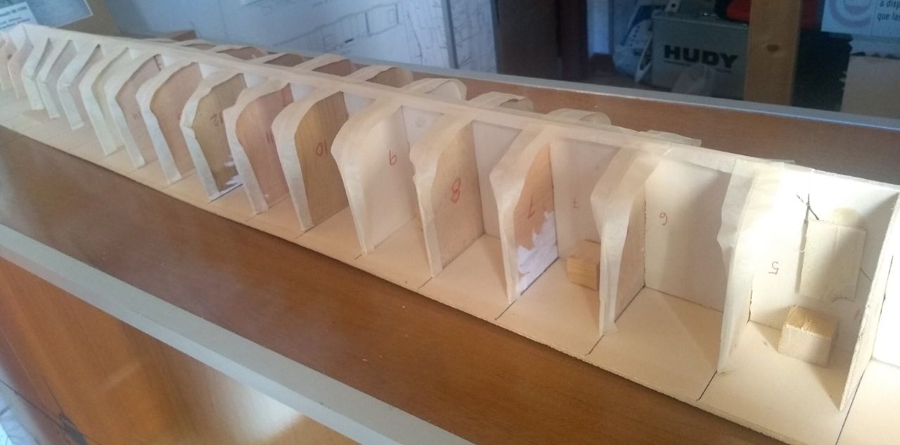

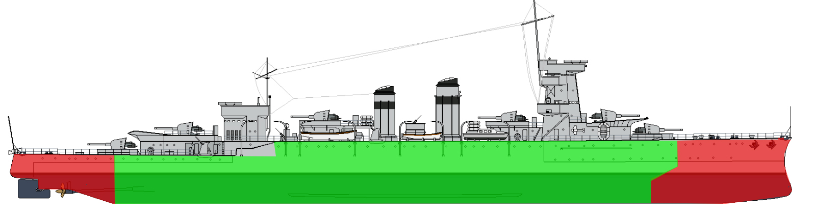

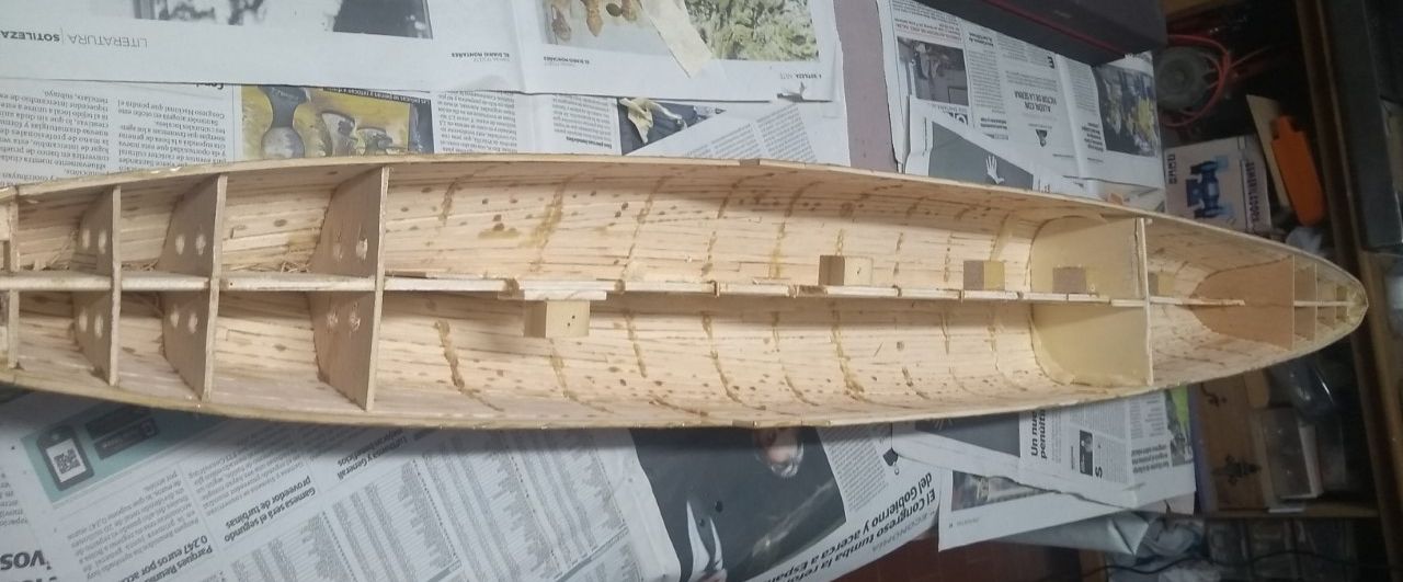

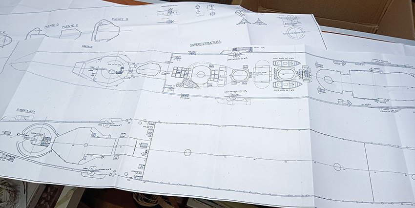

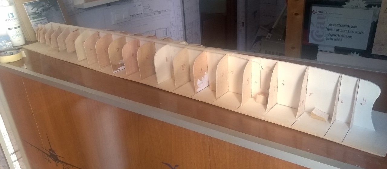

Entre la semana pasada y ésta, estoy cortando las cuadernas y la quilla del barco.

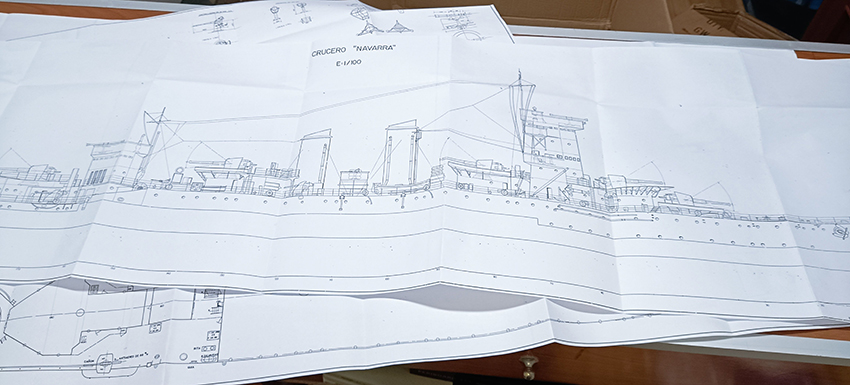

He estado estudiando los planos del Museo Naval de Madrid y voy a hacer como en otros modelos anteriores. Tanto la proa como la popa coloreada en rojo, mantendrán las cuadernas fijas para fortalecer el casco en caso de accidente y la zona central coloreada en verde, la voy a quitar las cuadernas, así tendré más espacio interior para poner el equipo de radio, baterías...
Así que sigo las labores de marquetería...
PLANOS DEL MODELO
PLANOS DEL MODELO
PLANOS DEL MODELO

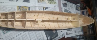

ESQUEMA INTERNO DE CUADERNAS.

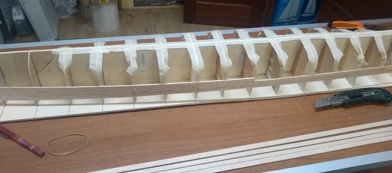

Por FLA
#1431351

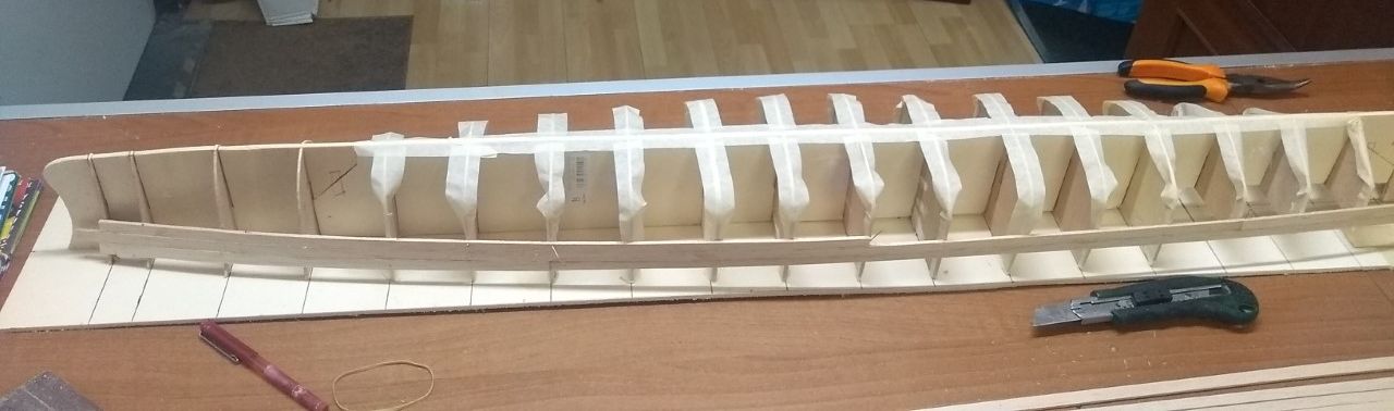

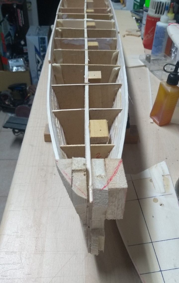

Ya tengo cortadas todas las cuadernas e incluso la quilla ya está pre cortada para posteriormente quitarlo (se puede apreciar en las fotos).
En una de las fotos se puede apreciar que ya las he envuelto en cinta de carrocero para que la cola no se pegue a la madera del forro a las cuadernas que posteriormente quitaré...
Ahora ¡A FORRAR!...

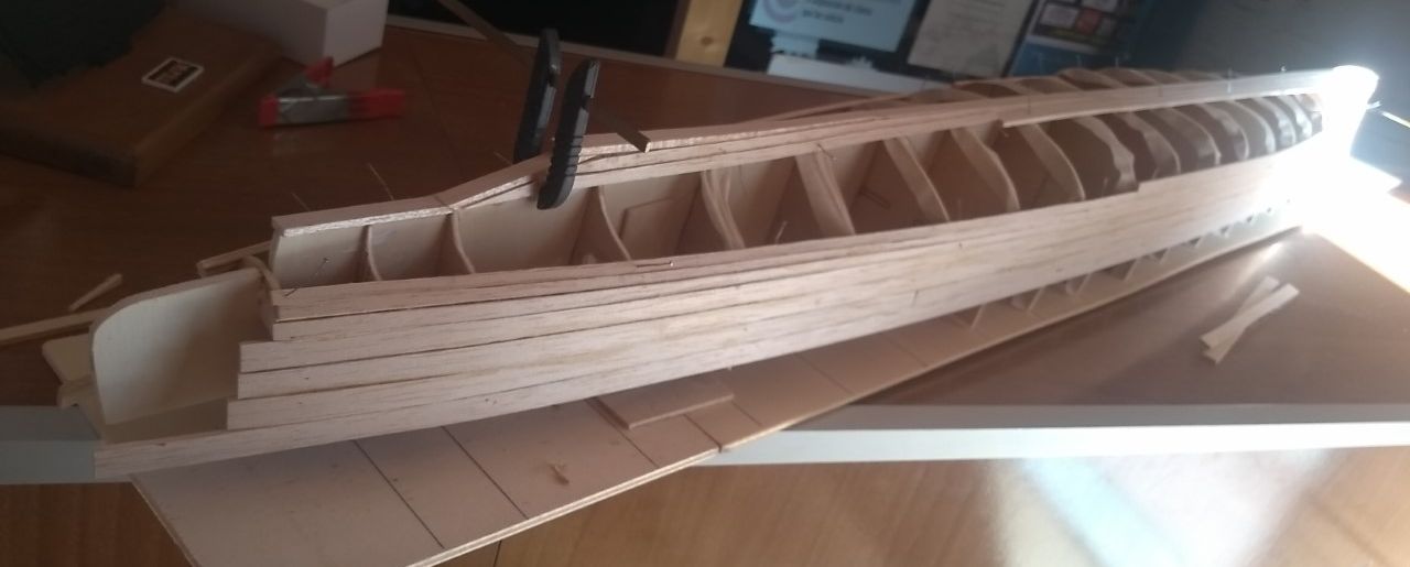

Por FLA
#1431377

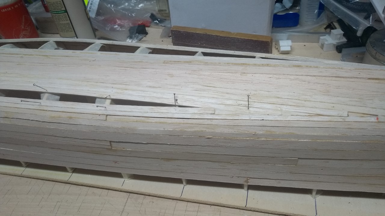

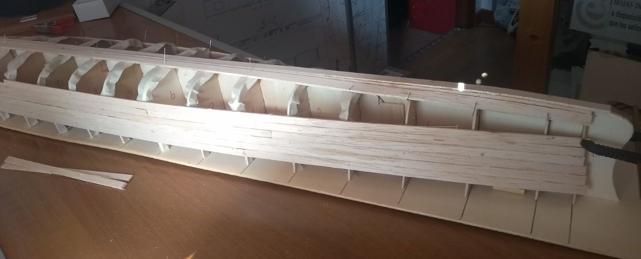

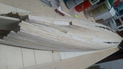

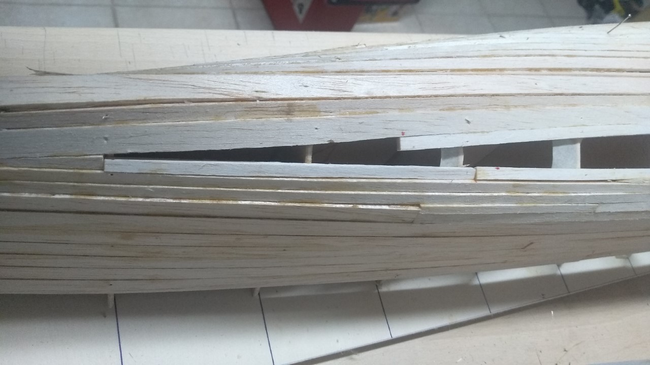

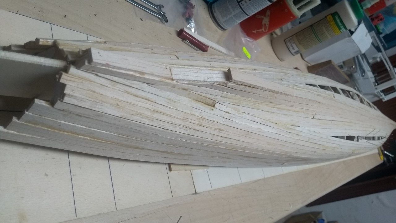

He empezado a cortar listones de madera de balsa de 2,5mm de espesor en tiras de 5mm y las he colocado en las cuadernas con cola especial para el agua Titebond como en otras ocasiones. Es la cola que más seguridad me da, aún queda mucho para cerrar el casco, pero la cosa va bien...
Por FLA
#1431417
Me lo estoy pasando como un enano, ésta es la parte de la construcción de un barco que más disfruto.
Sigo colocando listones y aún me quedan un montón por poner.

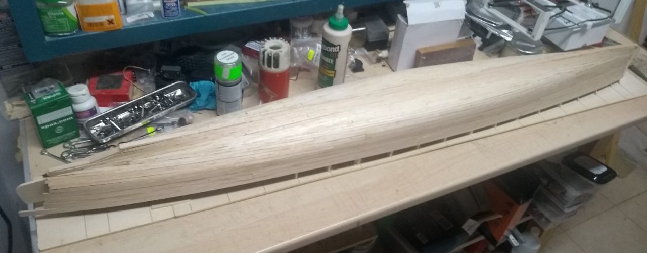

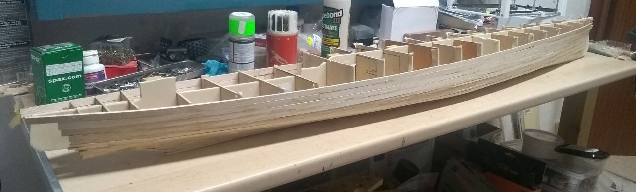

Por FLA
#1431435

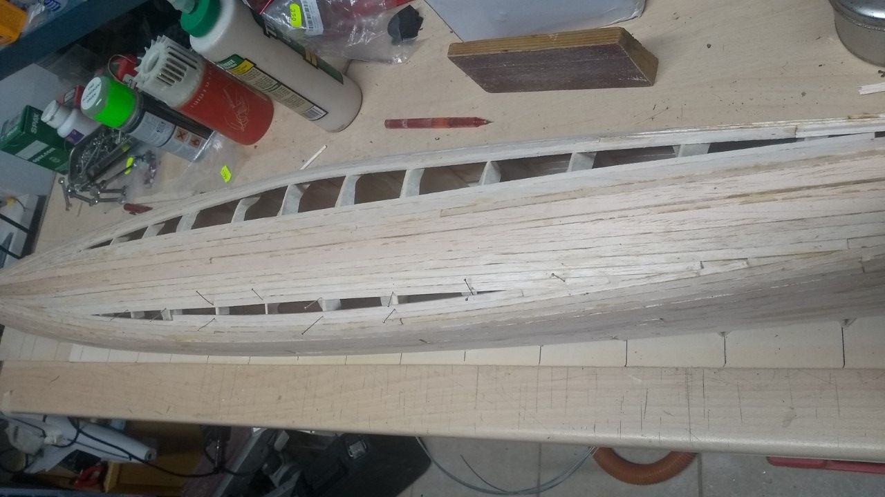

Esto se va cerrando, ya queda muy poquito para cerrar la parte inferior del casco, unos listones más y listo.
Por FLA

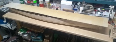

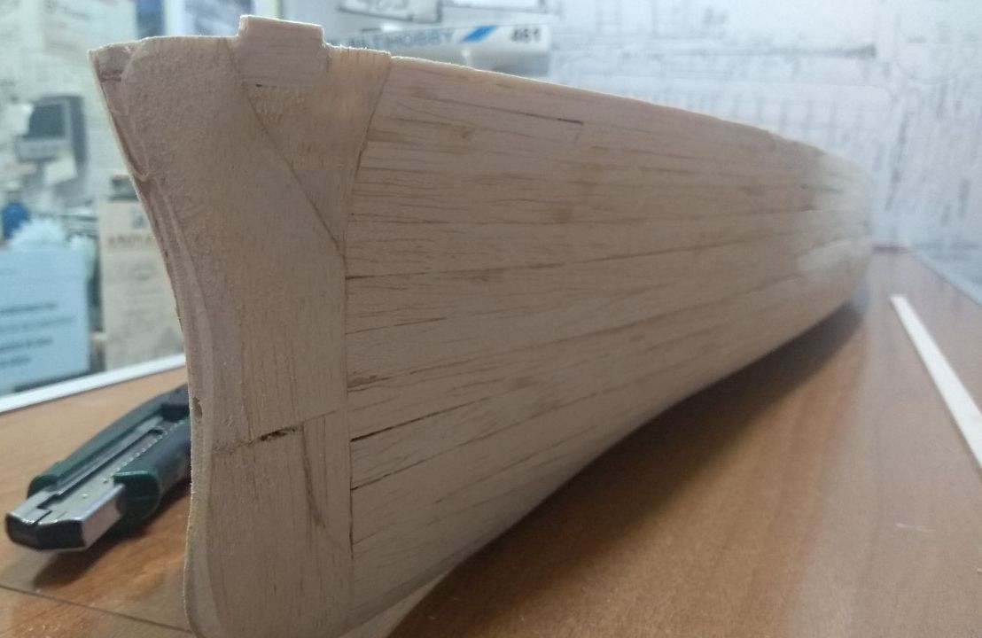

#1431466

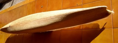

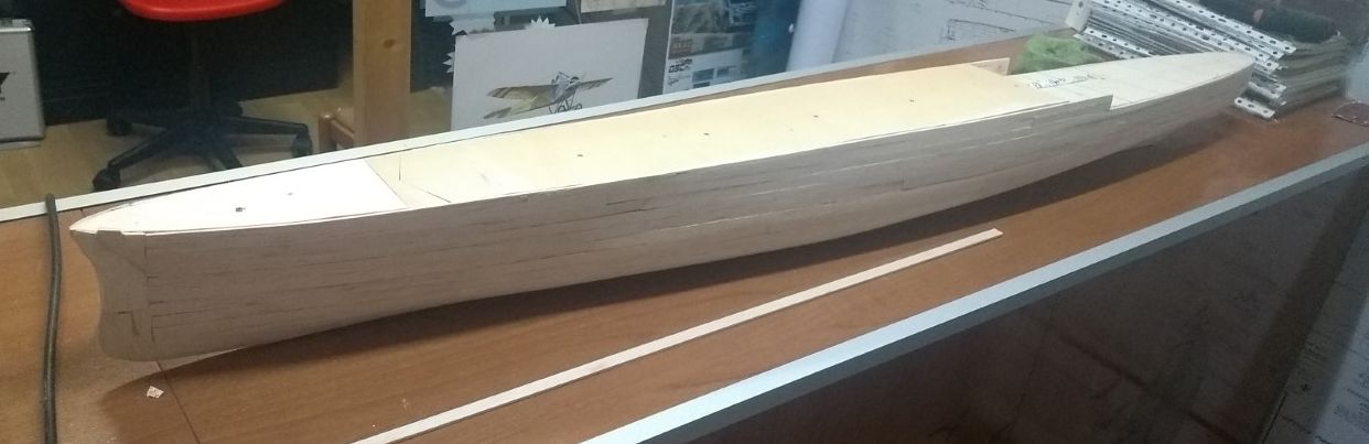

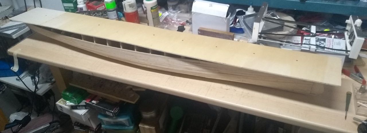

Ya he conseguido cerrar el casco, he dado la vuelta al barco y la verdad, si no sale el crucero, siempre puedo hacer un porta aviones :lol: :lol: .
He retirado la tabla de alineación del casco y ahora comienzo a subir las amuras del casco hasta un poco más arriba de la cubierta... aún me queda trabajo...

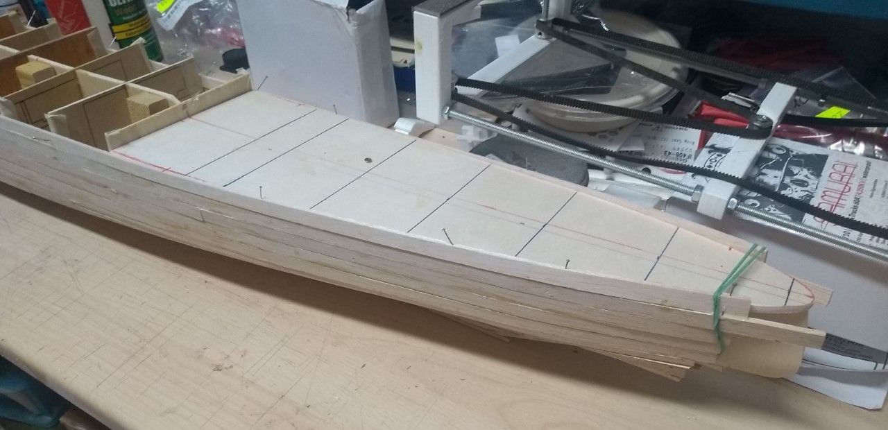

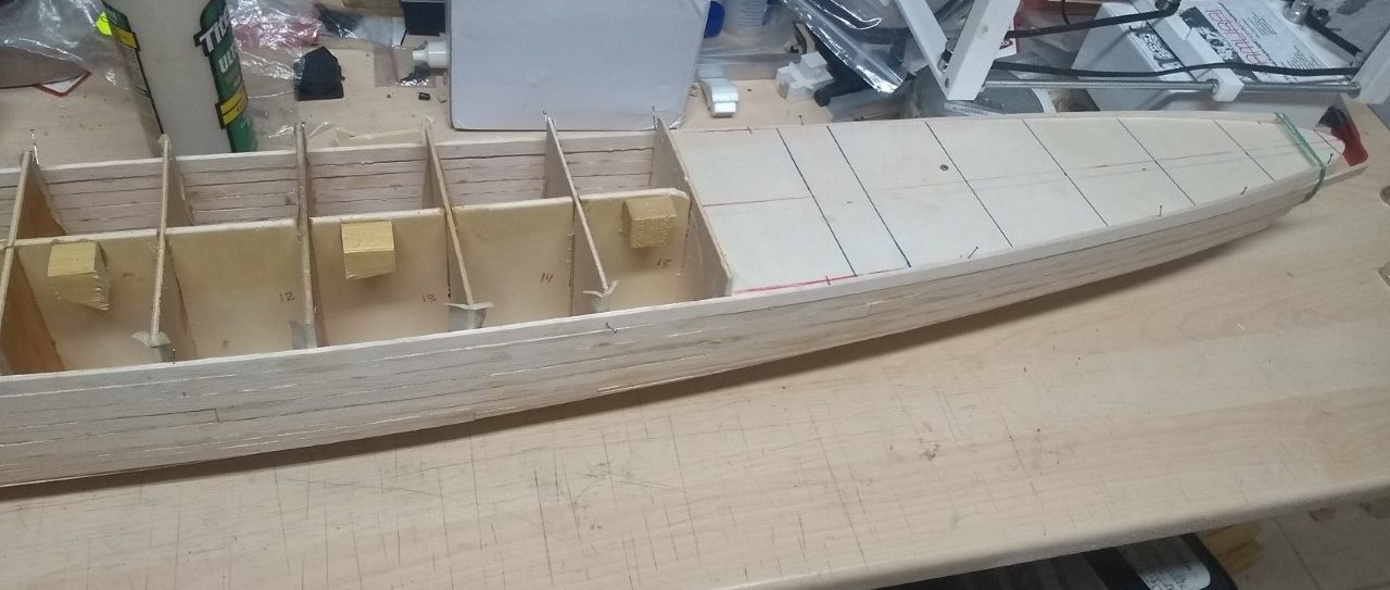

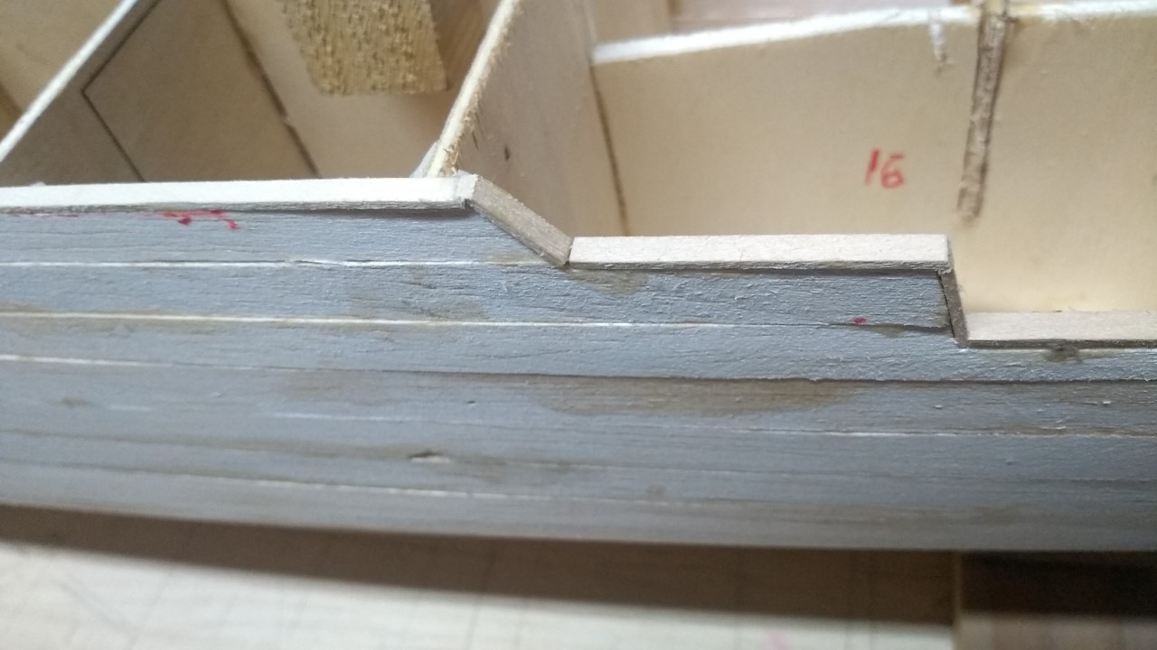

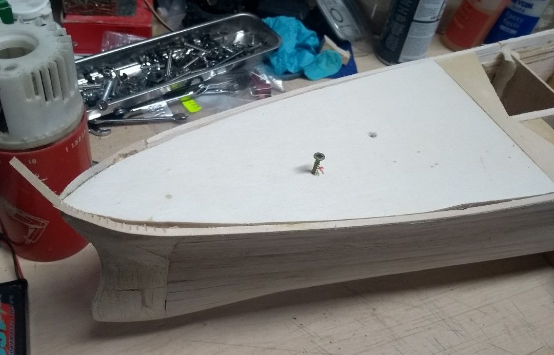

He utilizado la tabla con la que alineé el casco para hacer la cubierta de popa, esta cubierta es una tapa por lo que los costados del barco han de quedar justos pero a su vez que se pueda levantar la cubierta... :roll:
Así que... coloca, ajusta y lija... coloca, ajusta y lija... coloca ajusta y lija... buffff
Por FLA
#1431509

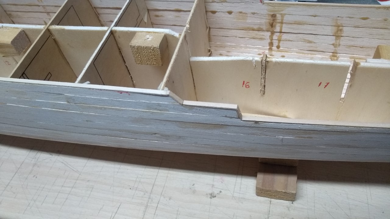

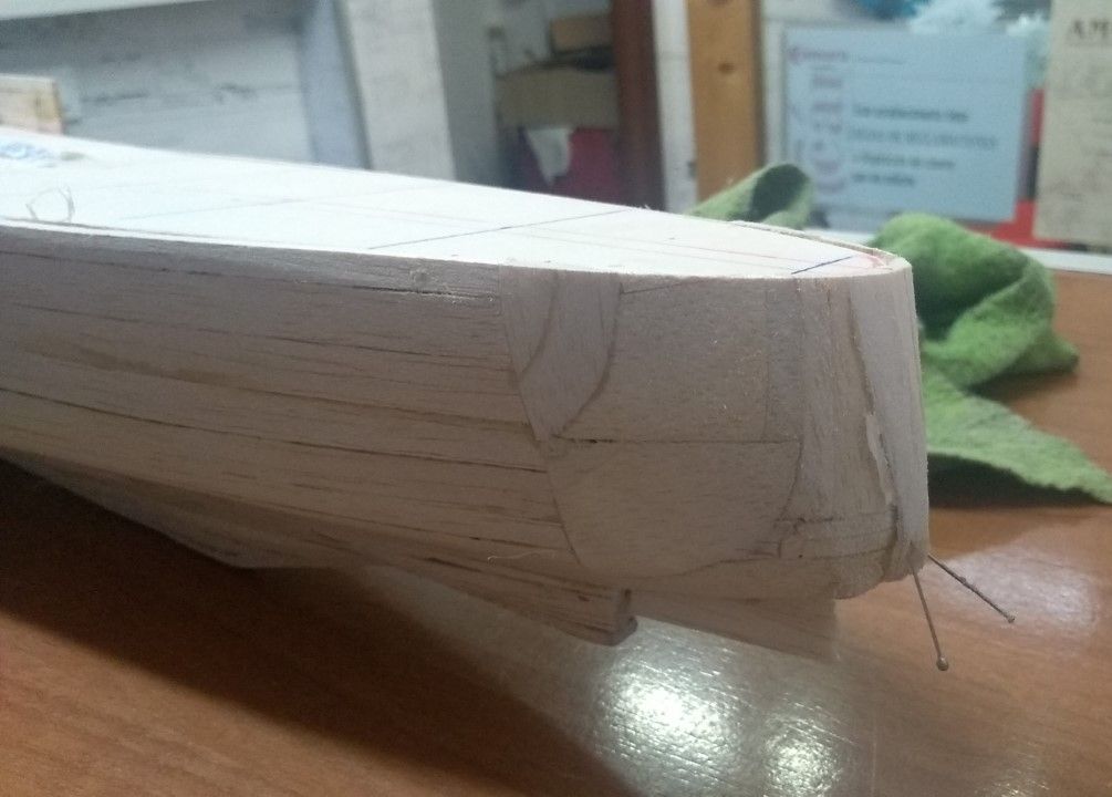

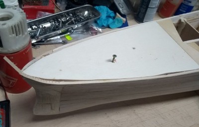

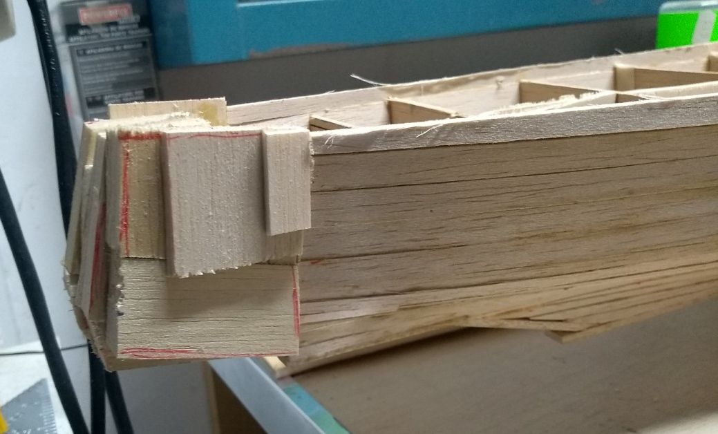

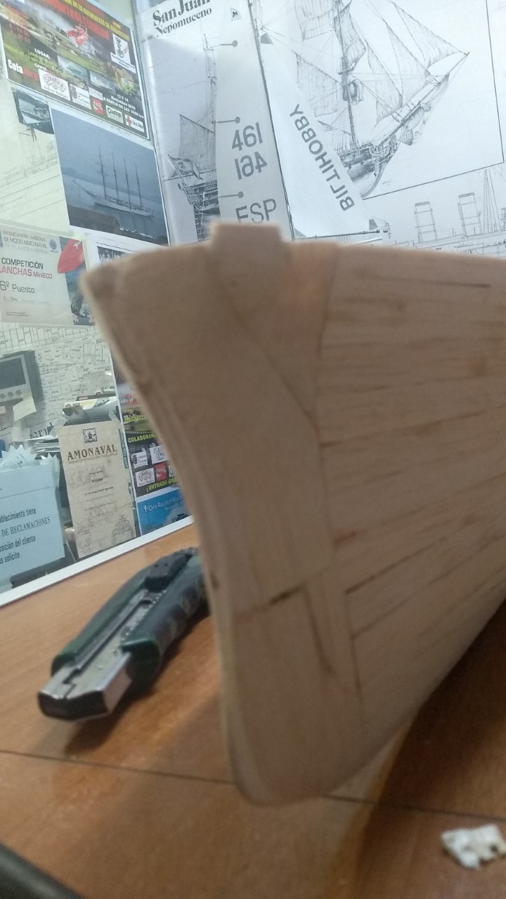

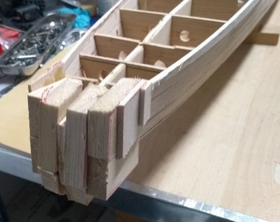

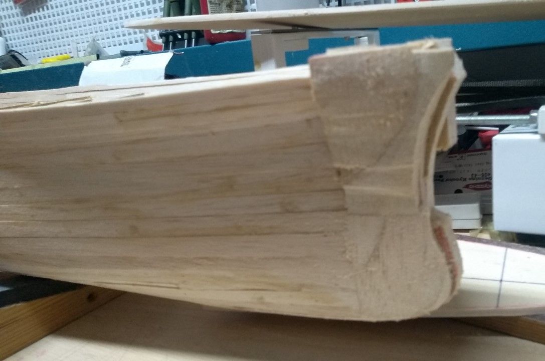

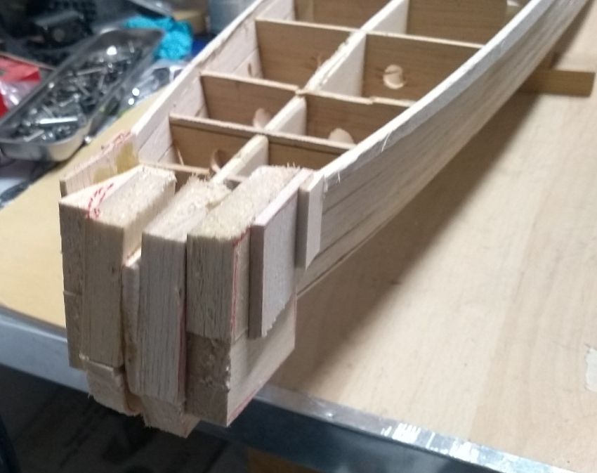

He terminado de subir los costados del barco y empezado a pegar madera de balsa tanto en la proa como en la popa para luego empezar a lijar para dar forma al casco.
Tengo que ir despacio ya que la balsa se lija muy bien, pero si me paso, la lio :mrgreen:
Por FLA
#1431526
Pues como bien dices Capitán, poquito a poquito he terminado con la popa y la proa, he colocado la cubierta de proa ajustando lo más posible, esto lleva un montón de tiempo, pero va cogiendo forma.

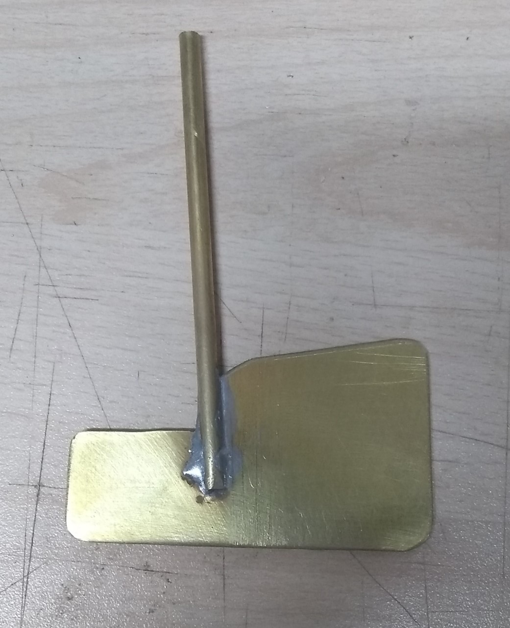

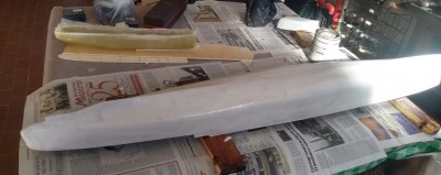

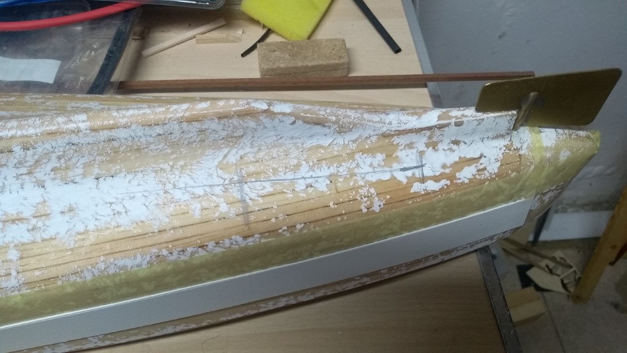

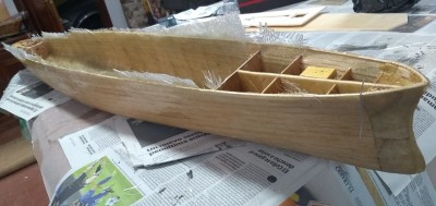

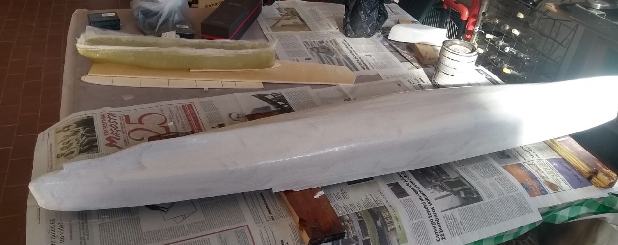

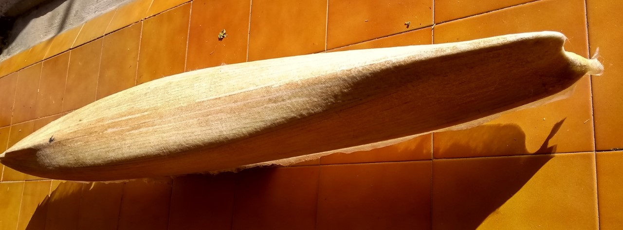

He aprovechado estos días de calor de verano para dar un velo exterior al casco con fibra de vidrio y poliester, así refuerzo el exterior.
También he cortado de una plancha de latón de 1,5mm el timón que he sobredimensionado con respecto al plano original del barco y le he soldado al medio una varilla de latón de 3mm para hacer de caña.
Una semana bien aprovechada. :D :D

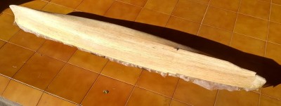

Por FLA

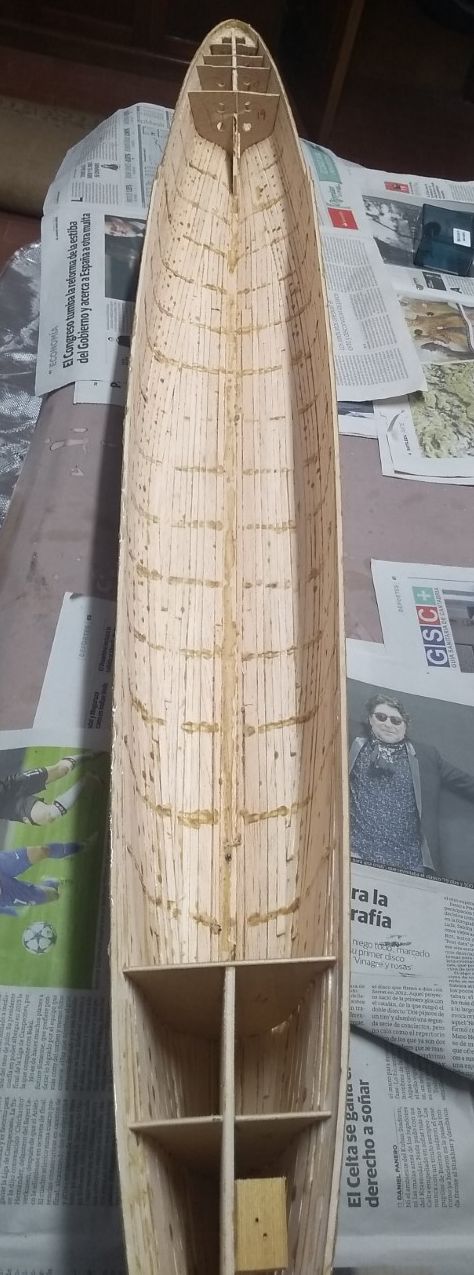

#1431587

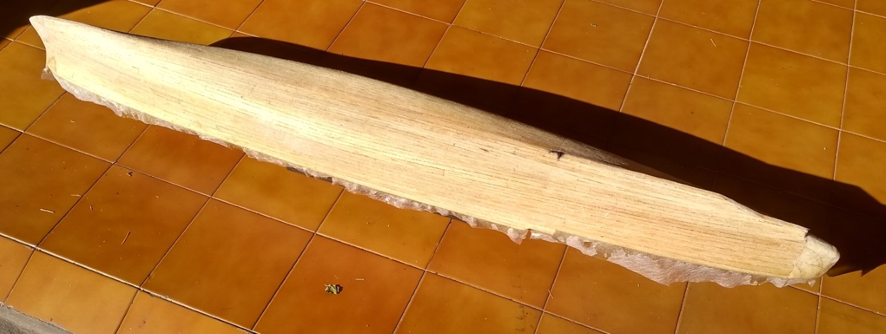

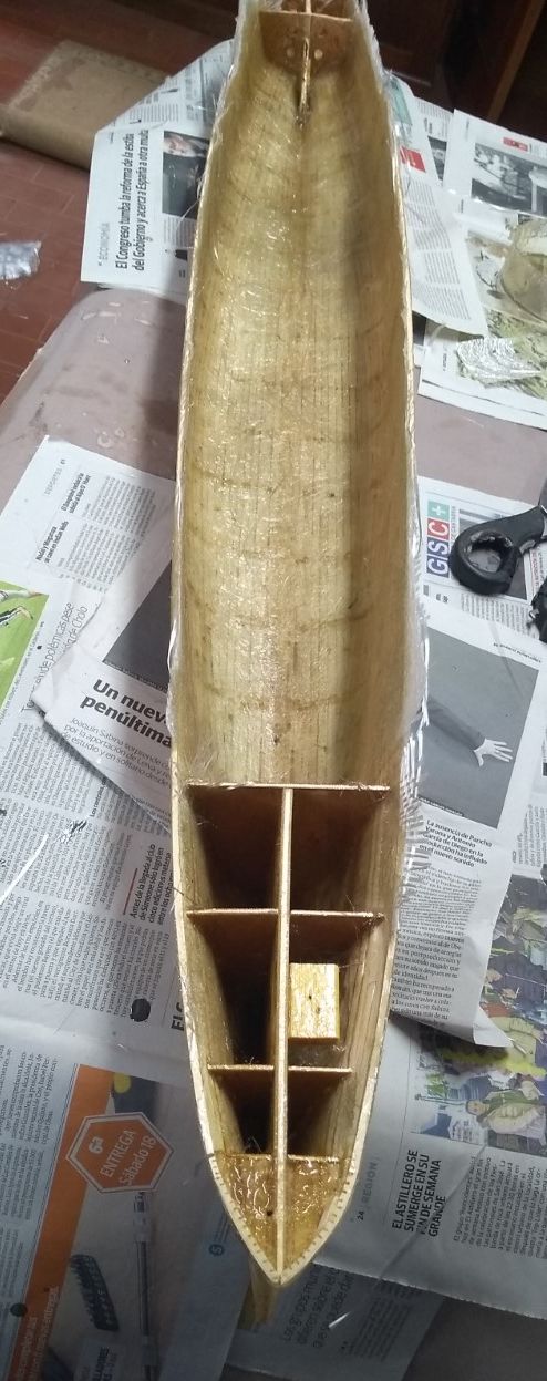

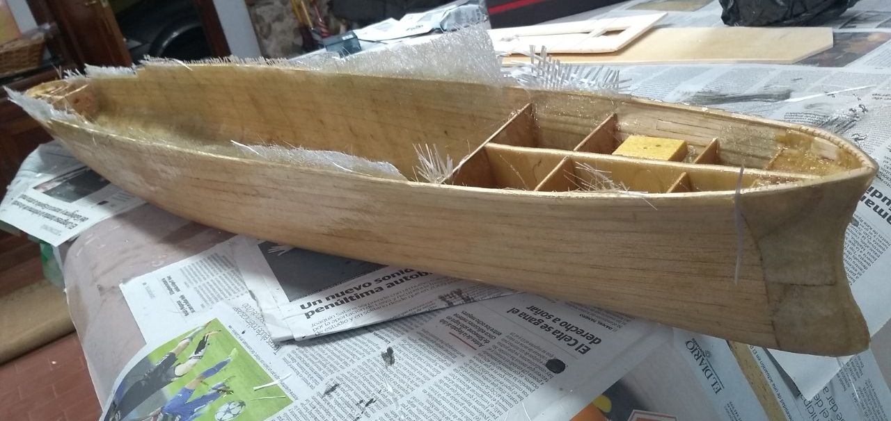

Con estos calores de verano, el poliester ha endurecido muy bien, así que he recortado el tejido sobrante de las amuras y he empezado a quitar las cuadernas de dentro del barco que me sobran, solo dejo alguna de proa y de popa tal y como puse en el esquema al principio.
He retirado la cinta de carrocero y he lijado el interior del casco para elimina restos de cola y cosas pegadas...
Aprovechando que estamos en racha de calor, he puesto un tejido resistente en el interior con bien de resina, esto hará que el casco no se deforme al no tener cuadernas centrales en el interior, ahora a esperar que seque todo y endurezca bien.

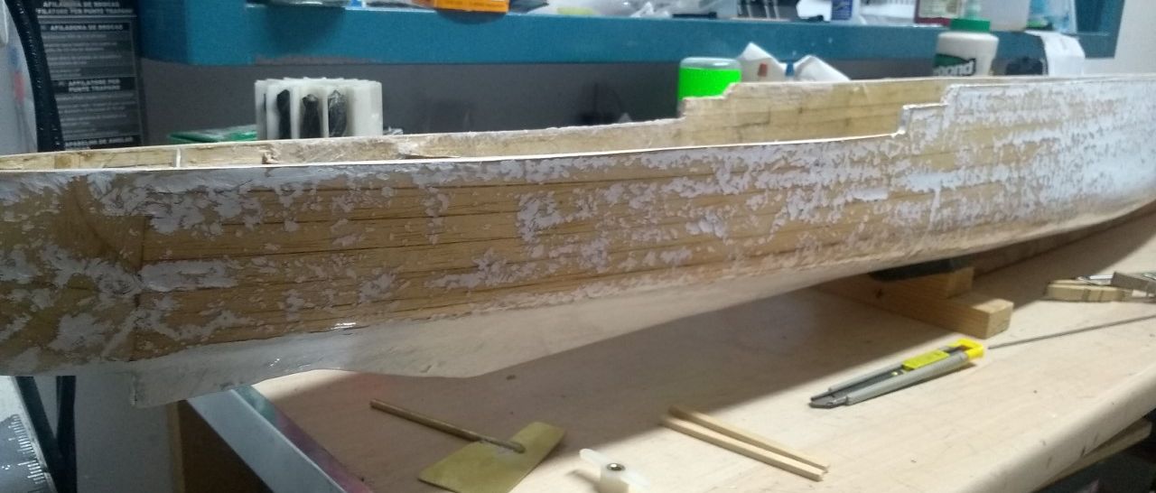

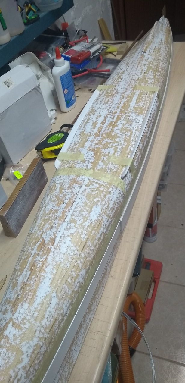

Esta semana es una de esas que avanzas poco, pero que el trabajo es muy importante, he estado lijando el casco del barco, la fibra de vidrio y su velo con lija al agua, primero un poco agresiva y luego una muy fina para pulir.
Tengo el brazo dolorido de tanto frotar...
Después le he dado una generosa mano de imprimación espesa para fibra de vidrio para que termine de cubrir cualquier imperfección en el casco, ahora a esperar que seque...

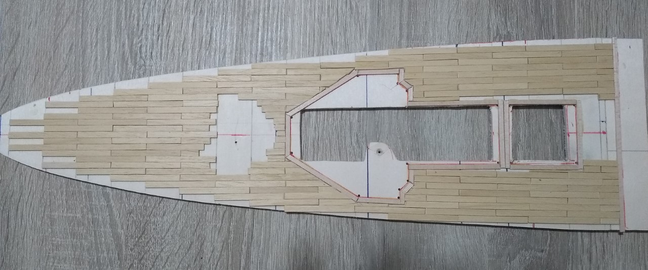

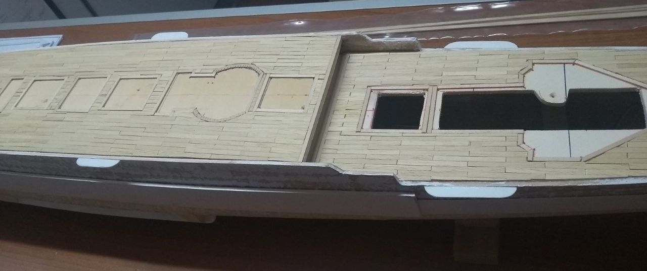

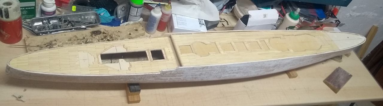

Esta semana he podido poner parte de la madera en la cubierta del barco cortando listoncitos de madera de tilo, también he lijado la imprimación del casco para resaltar los pequeños defectillos que pueda tener.
Detalle de la cubierta de popa
casco lijado
Casco con la cubierta

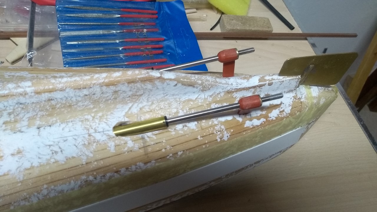

Con plástico de 3 mm he construido las quillas de balance que he pegado con epoxi al casco, luego también con plástico de 2 y 3 mm he pegado el blindaje exterior del barco.
He marcado la situación de la salida de los ejes y los arbotantes para luego abrir los huecos e instalarlos, estos los presento con unas gotas de cianocrilato y luego los fijo al casco con resina de poliester y uno pocos trozos de tejido fino de fibra de vidrio, así no se moverán.

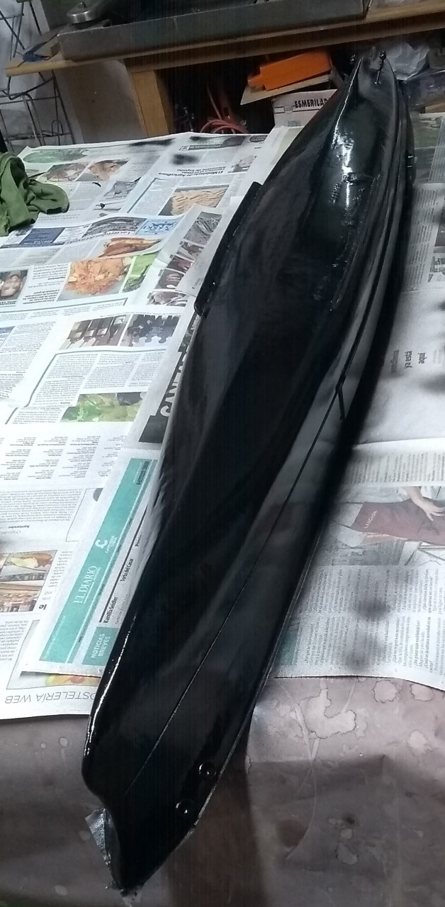

He colocado los 4 voladizos que tiene el barco al rededor de los cañones que tiene junto a las bordas y he presentado la cubierta sobre el casco, parece que todo ajusta bien..., luego he pintado todo el casco de negro.
La obra vivia va de negro, así que si ha quedado bien, ya tengo medio barco pintado :lol:

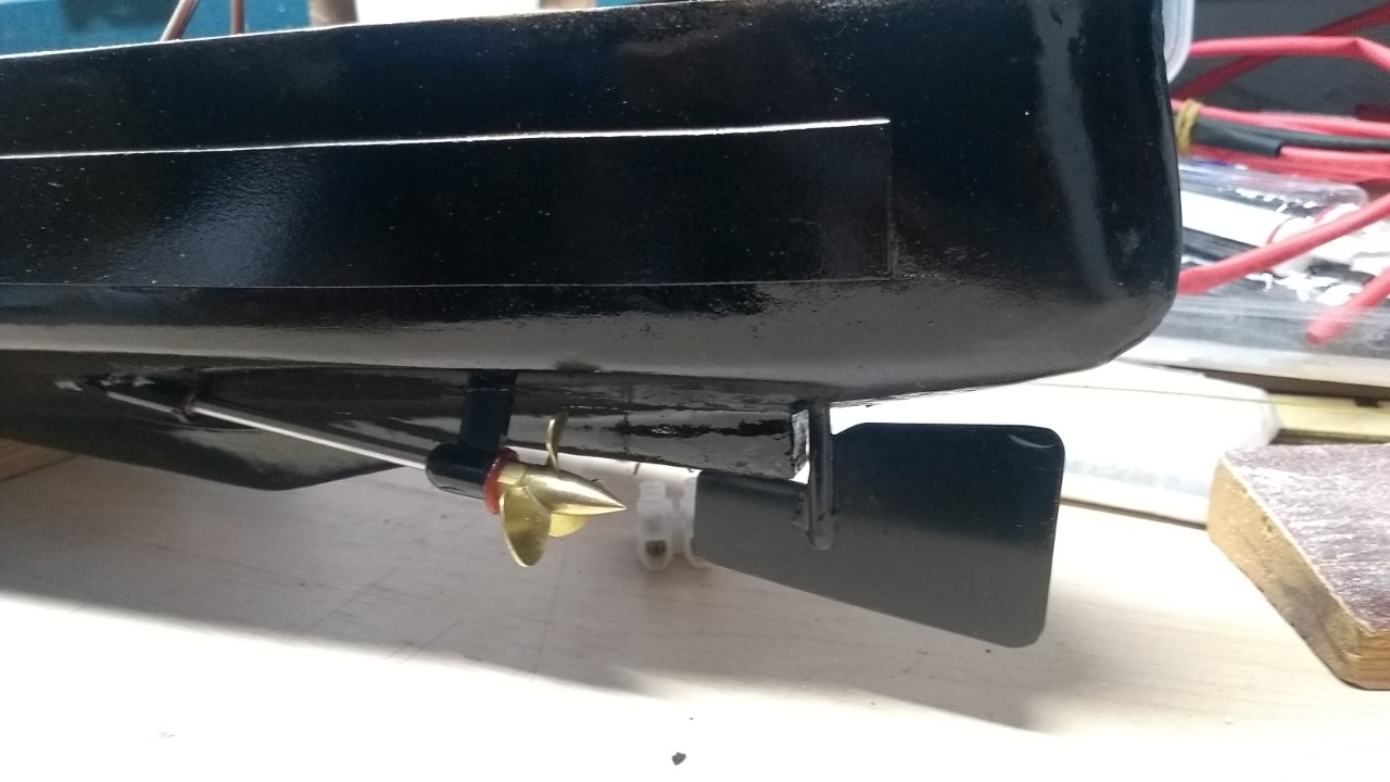

Por FLA
#1431761

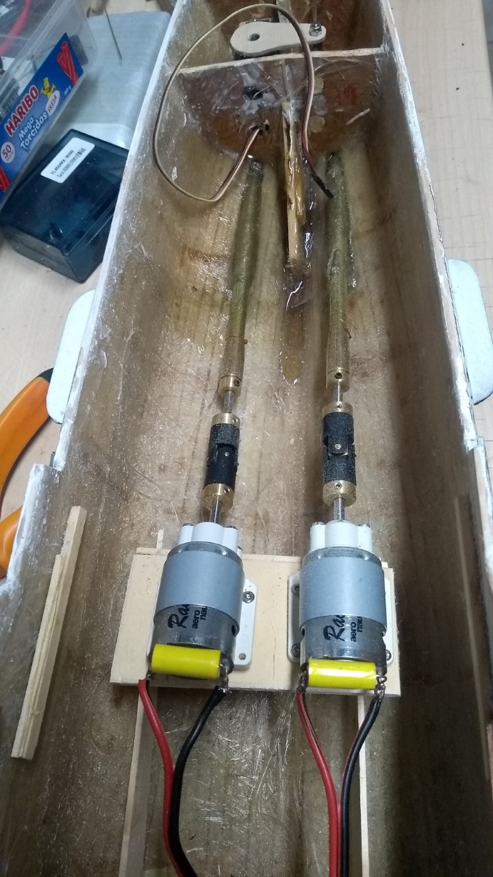

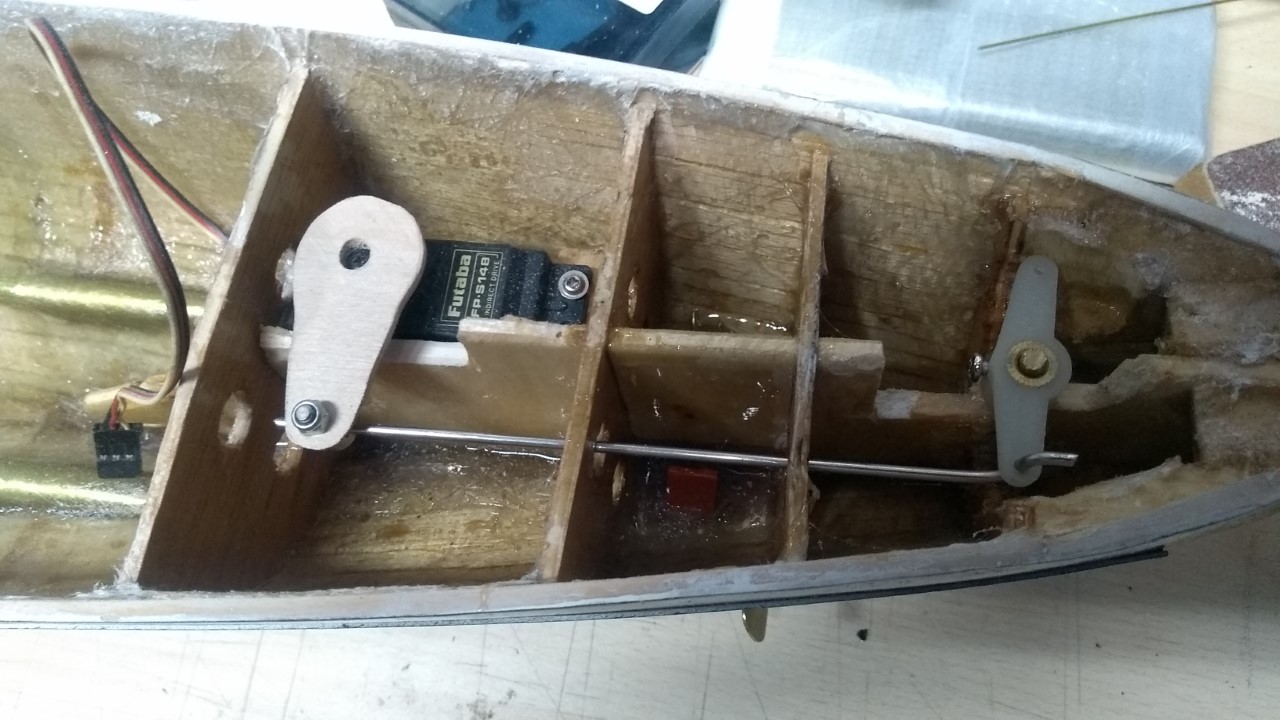

He instalado los dos motores en su interior y colocado el servo del timón, luejo he ajustado su alineación y he puesto unas hélices de metal, la obra viva ya tiene forma, ahora hay que meterse con la parte superior... :mrgreen: :mrgreen:

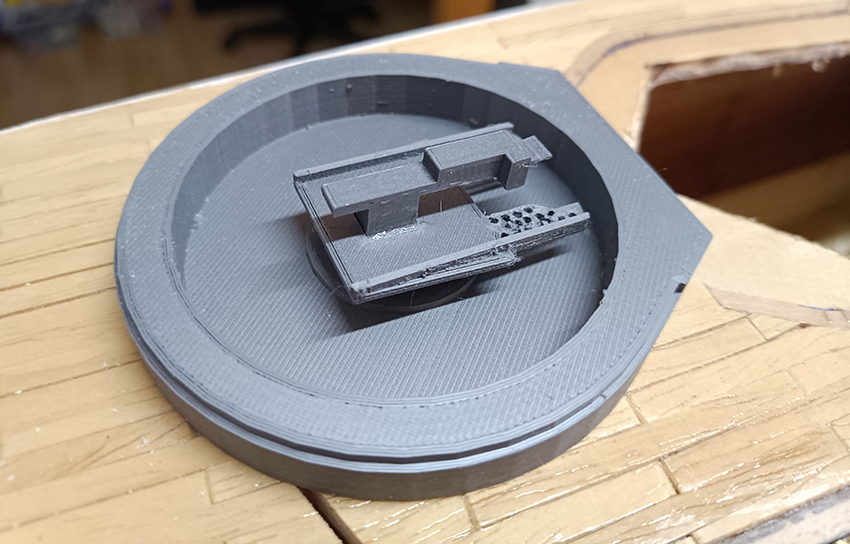

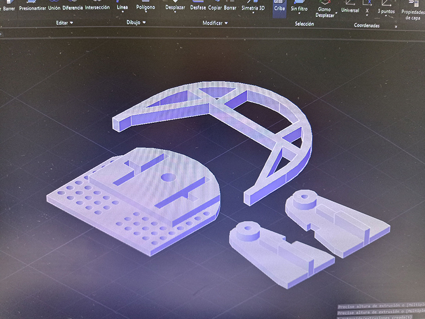

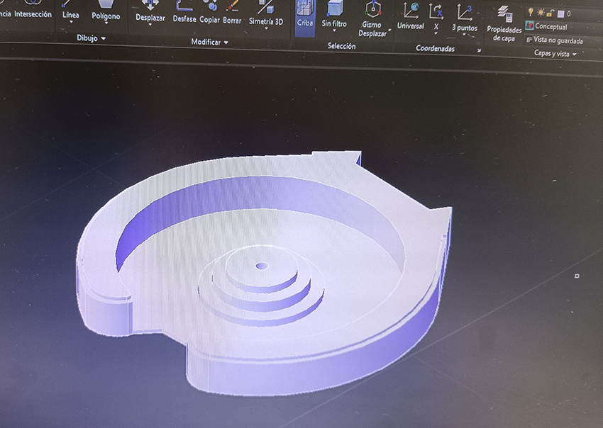

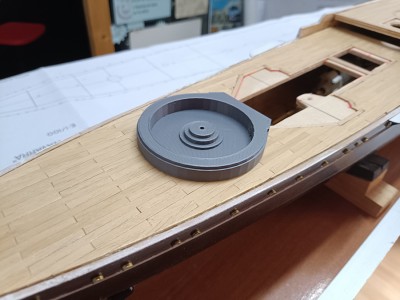

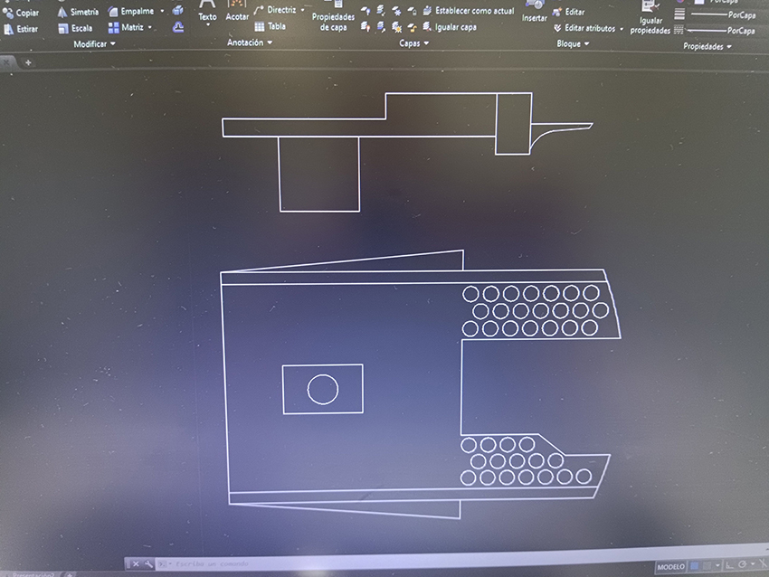

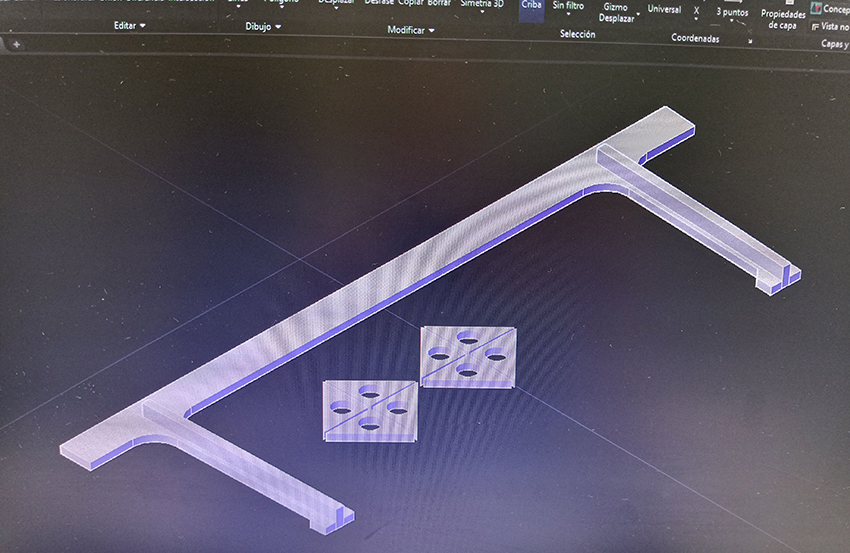

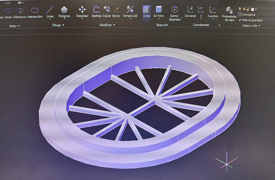

He cortado anillos de un tubo de latón y los he cortado a la mitad para luego pegarlos sobe los portillos del barco... esto lo he hecho en varios barcos y queda muy realista, eso si, es una chinada. :lol: :lol:

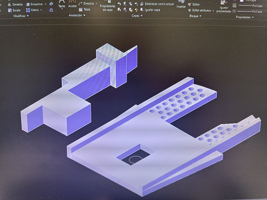

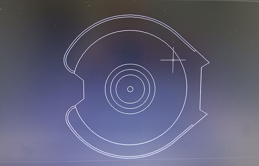

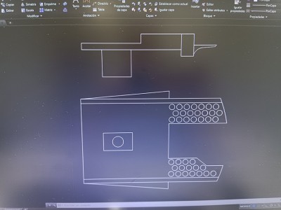

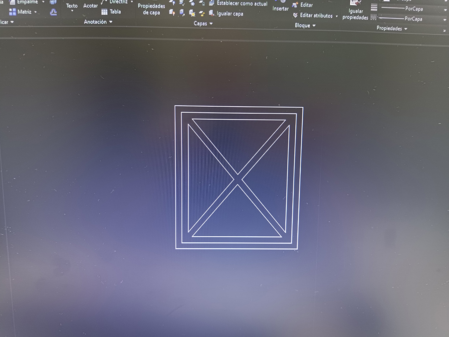

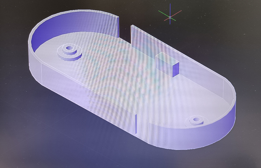

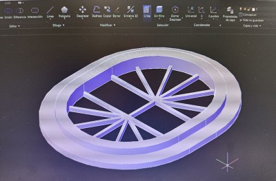

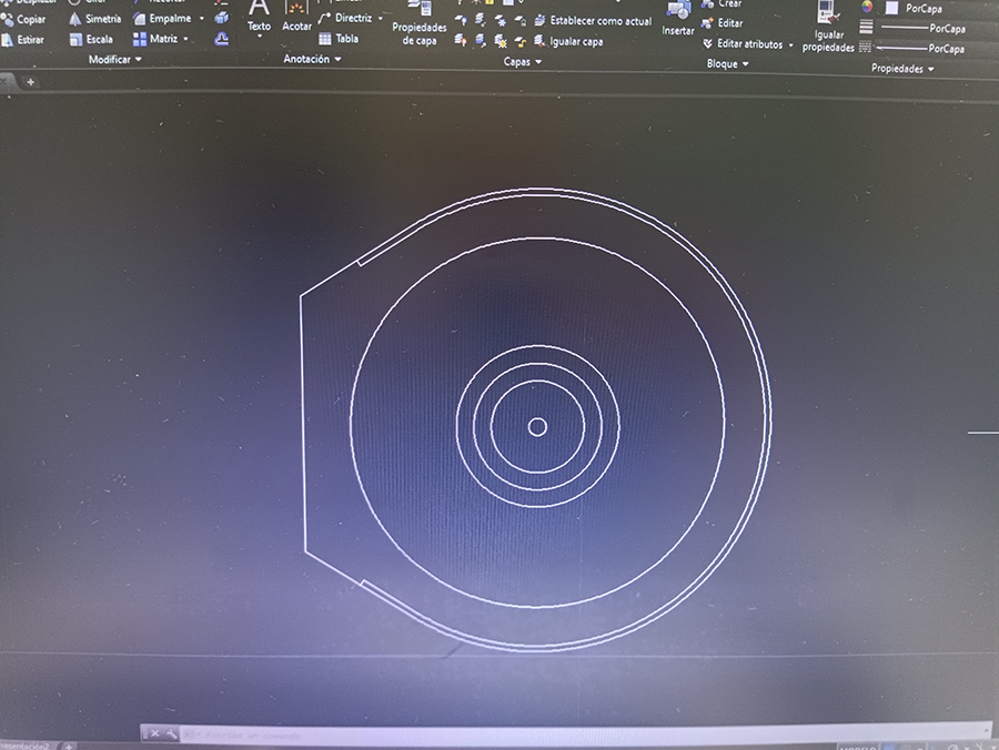

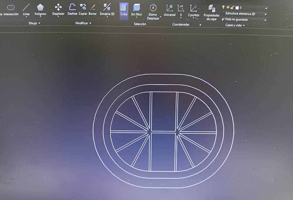

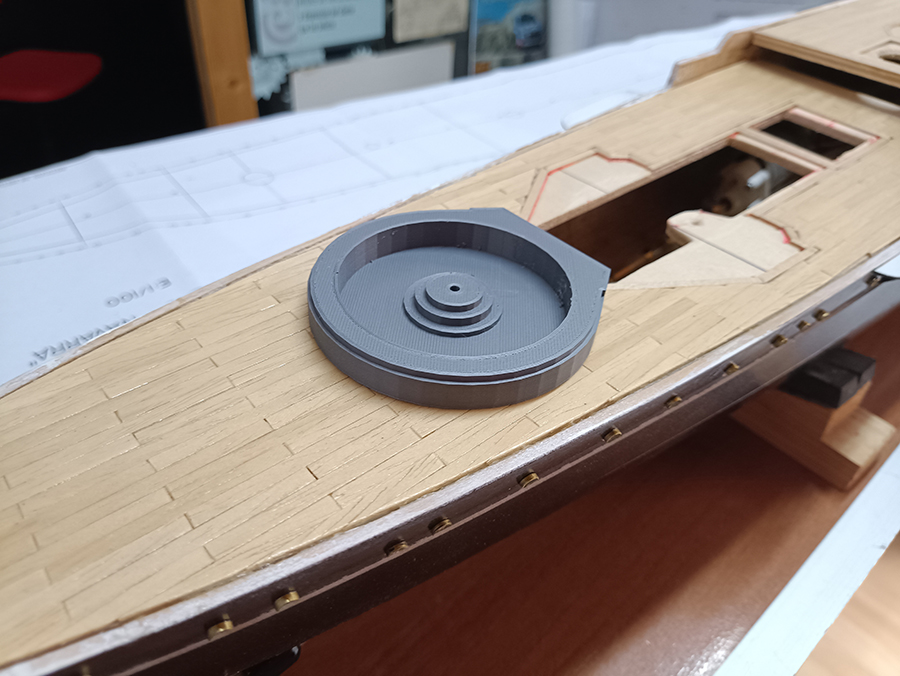

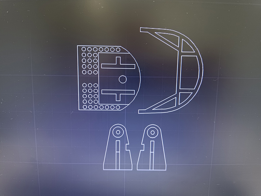

Este es un barco que me ha costado mucho ver los volúmenes de su estructura, así que he empezado a dibujar en CAD piezas sueltas y hacerlas en 3D e imprimirlas... haber que sale de todo esto...
Empiezo con la base de los cañones....
Por FLA

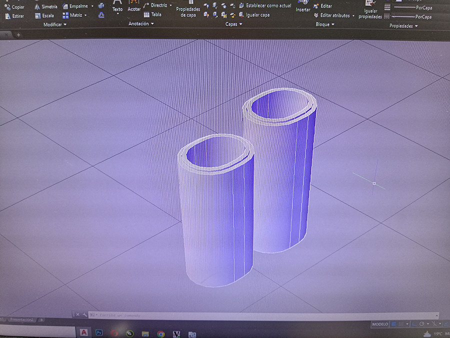

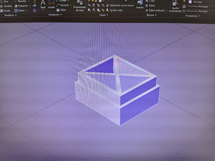

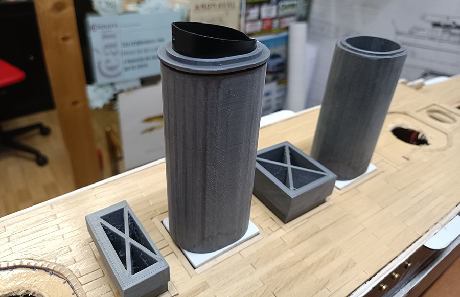

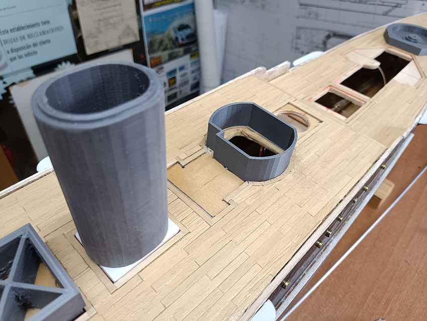

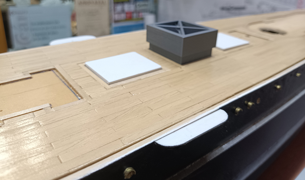

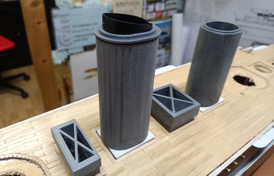

#1431841

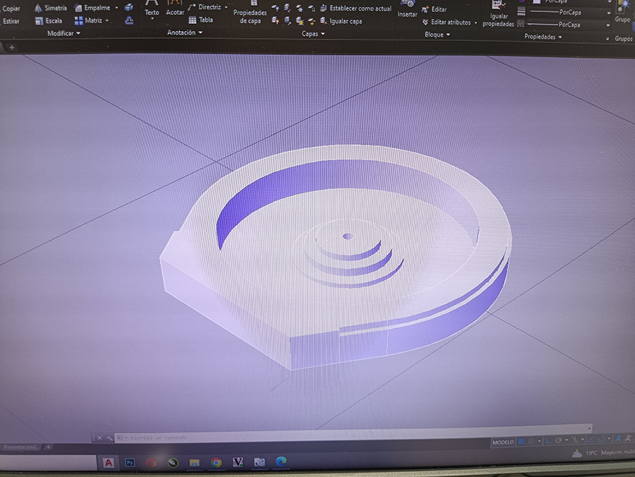

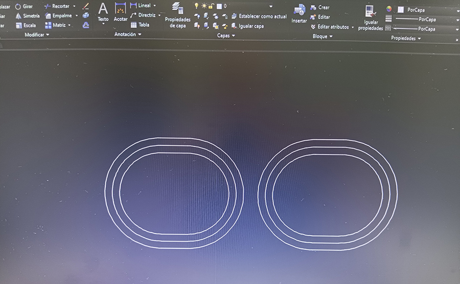

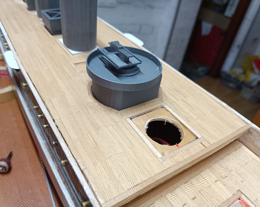

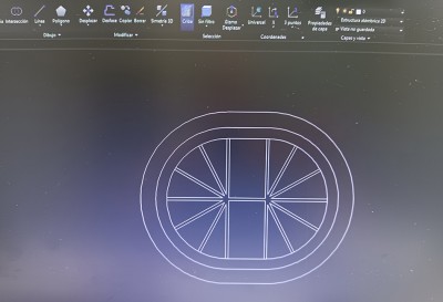

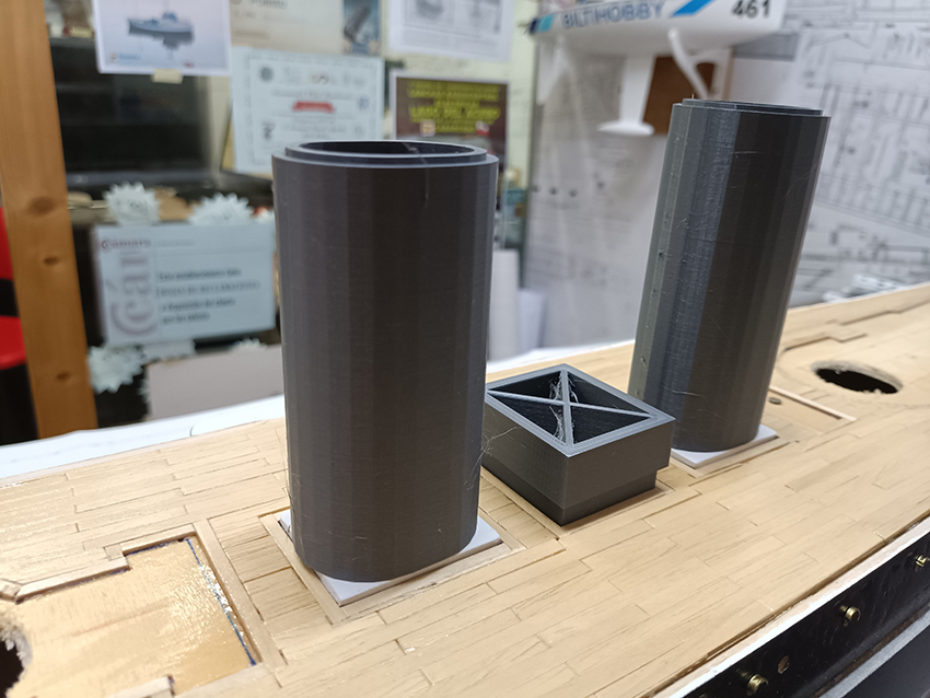

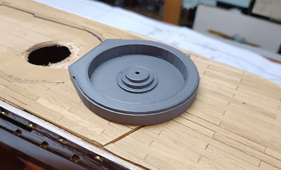

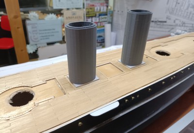

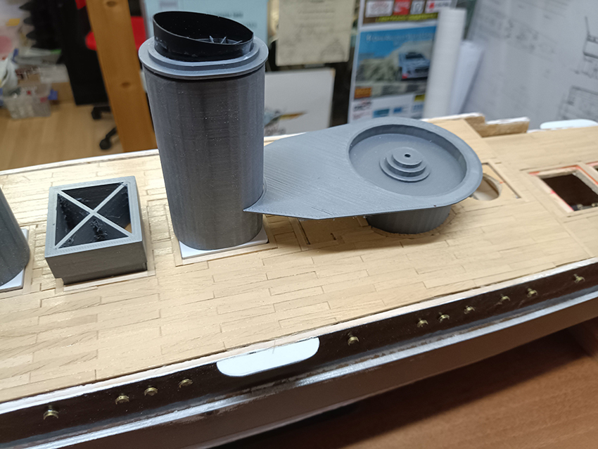

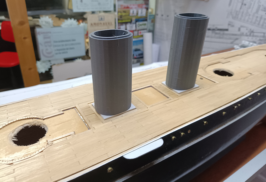

Esta semana me he metido con los ventiladores y las chimeneas, son piezas sencillas que me sirven para ir entrando en esto de las 3D.
Cuando las piezas salen impresas, aunque pongo la mayor calidad, se notan las líneas de impresión. Éstas líneas hay que lijarlas, pero si lo hago con lija normal, la superficie se calienta y llega a deteriorarse para mi gusto, así que las lijo al agua de tal manera que la pieza siempre está fresquita y no me da problemas.
DISEÑO EN PLANTA
DISEÑO 3D
PIEZA TERMINADA
CHIMENEA EN PLANTA
CHIMENEAS EN 3D
CHIMENEAS IMPRESAS
CONJUNTO
Por FLA
#1431869
Diseñar los detalles lleva más tiempo de lo esperado, imprimir es mucho más rápido.
Esta semana me he metido con los apagachispas de las chimeneas y luego con un acetato de plástico negro he terminado con el remate de las chimeneas. el siguiente paso será poner las tuberías al rededor, pero eso será más adelante, ahora quiero centrarme en las piezas 3D.

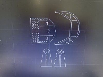

Entre diseño y diseño e impresión e impresión, han salido unas cuantas piezas en 3D, pero queda mucho para que la cubierta coja forma..., ¡¡¡¡sigo con ello!!!! :mrgreen:
Por FLA
#1431940
Esta semana me ha dado tiempo a diseñar un montón de piezas en 3D que solo me queda imprimir y ajustar...
