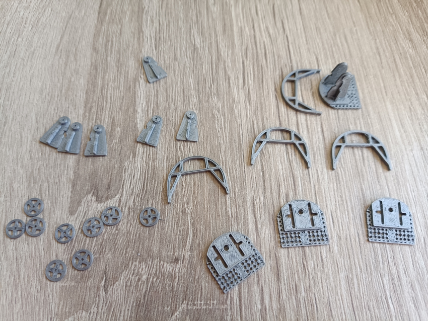

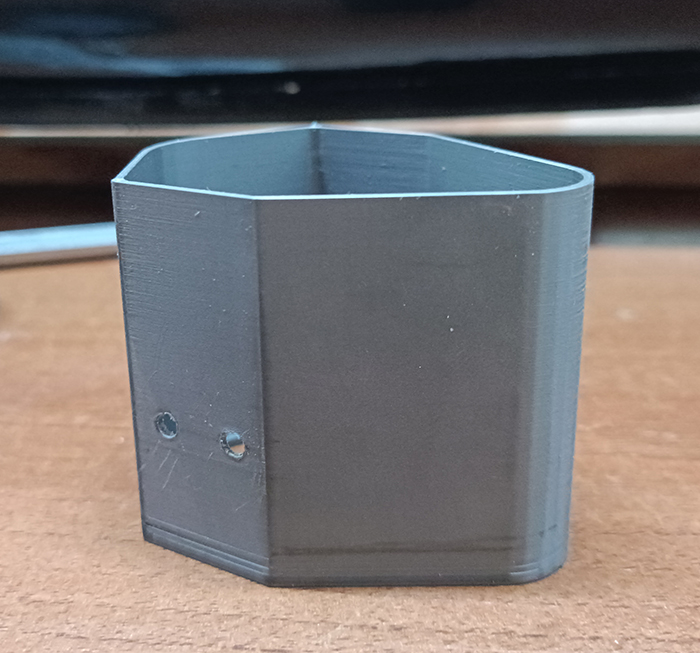

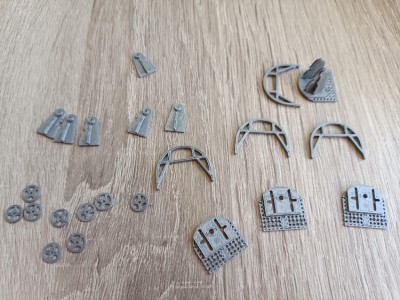

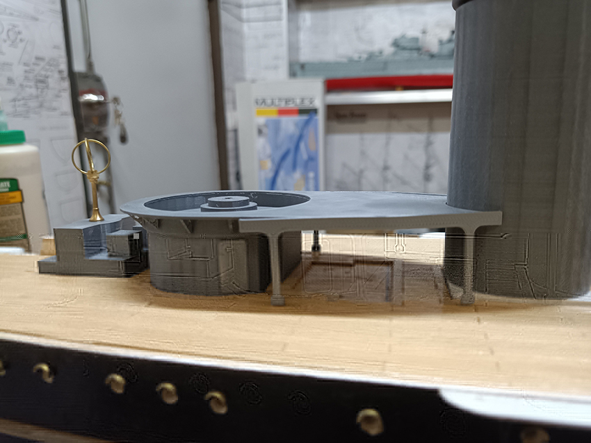

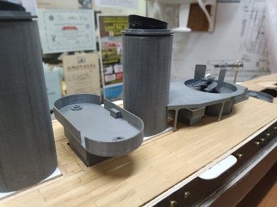

Ya he empezado a montar todas las piezas que he impreso, alguna he tenido que repetir, pero en general han salido muy bien, para eliminar las líneas de impresión, lijo las piezas con lija fina al agua para que el plástico no se caliente y se estropee con la fricción...

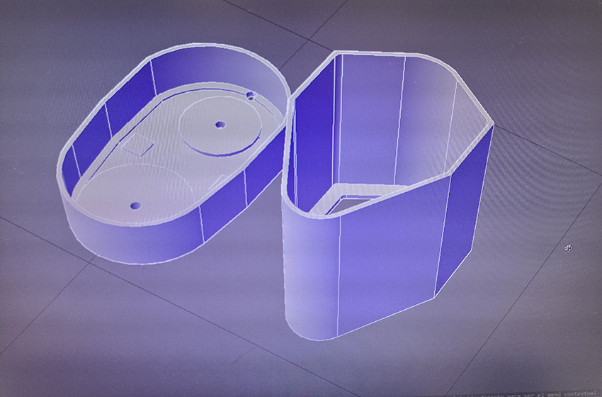

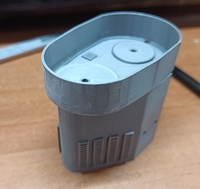

Por FLA
#1432000

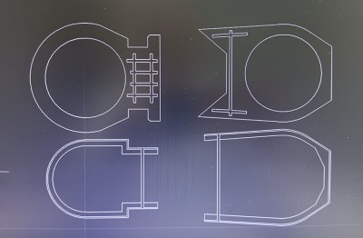

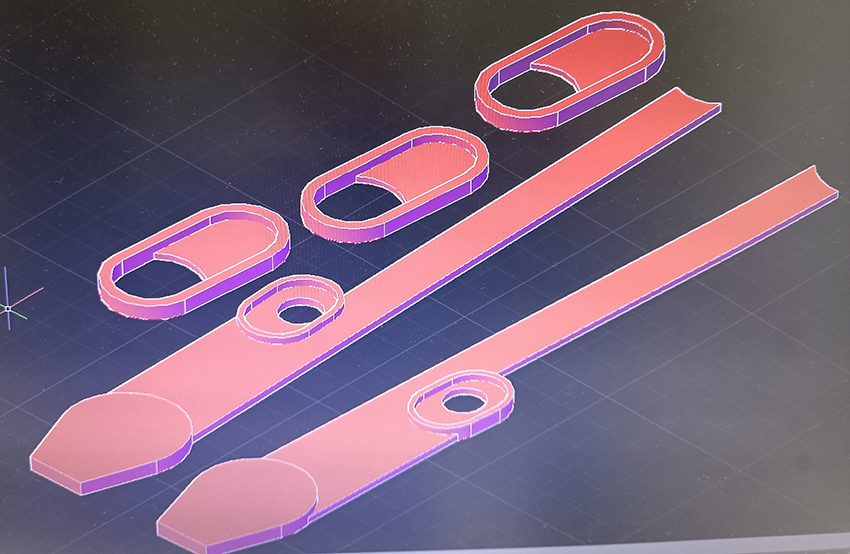

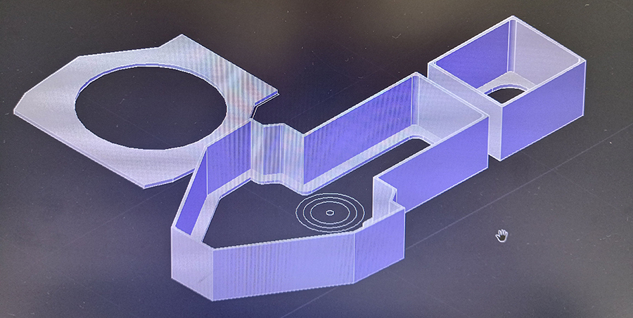

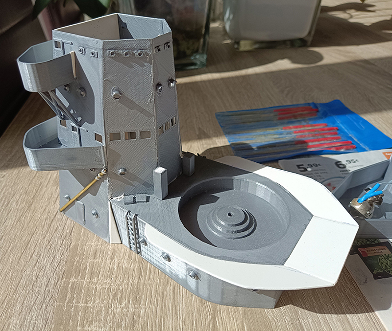

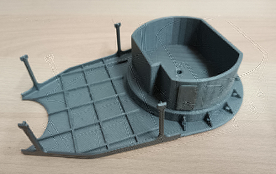

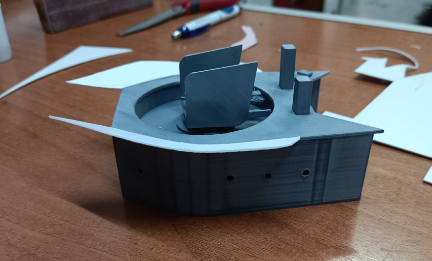

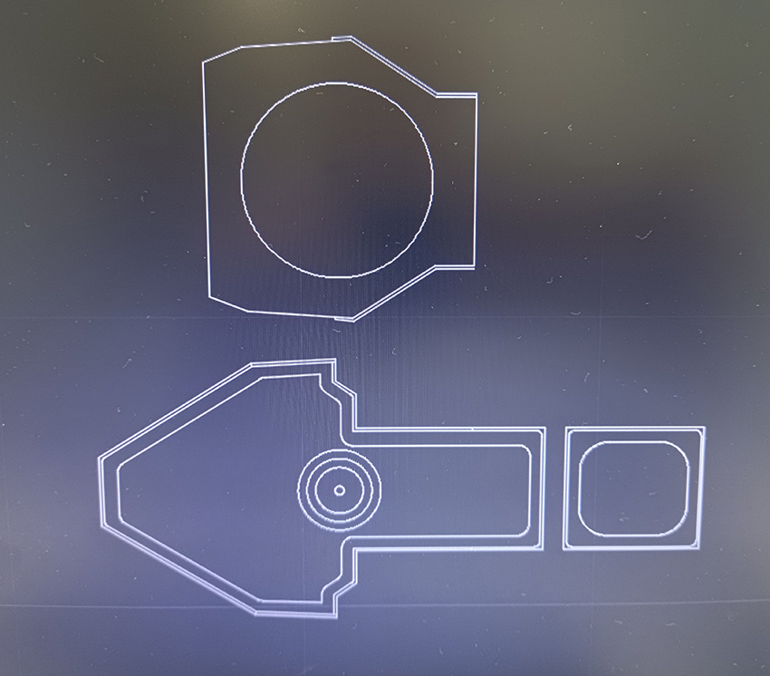

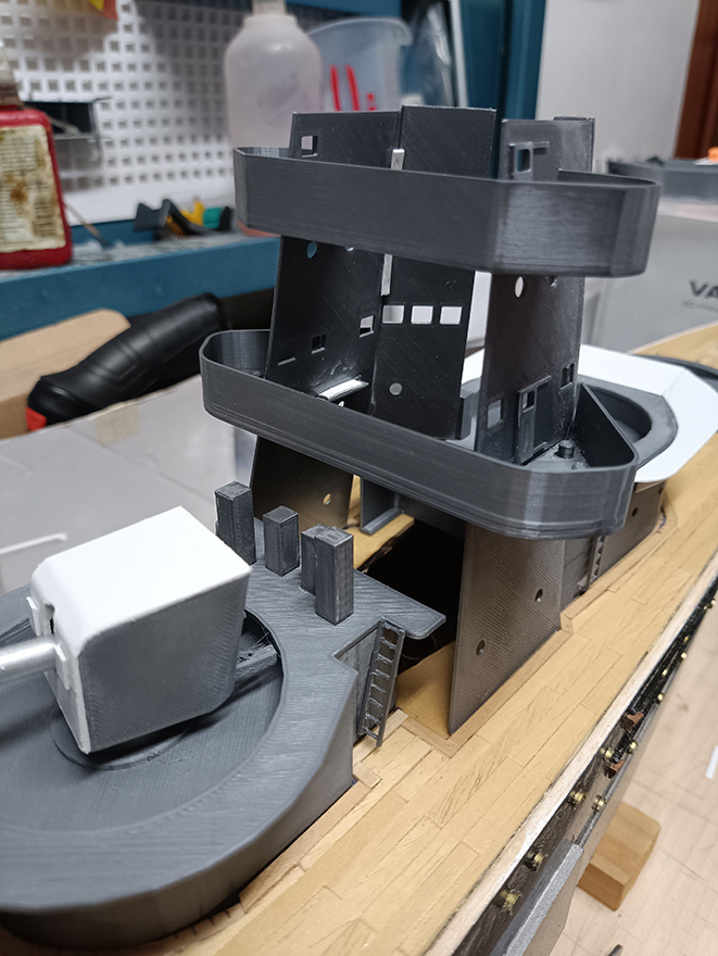

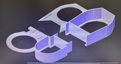

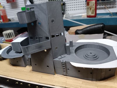

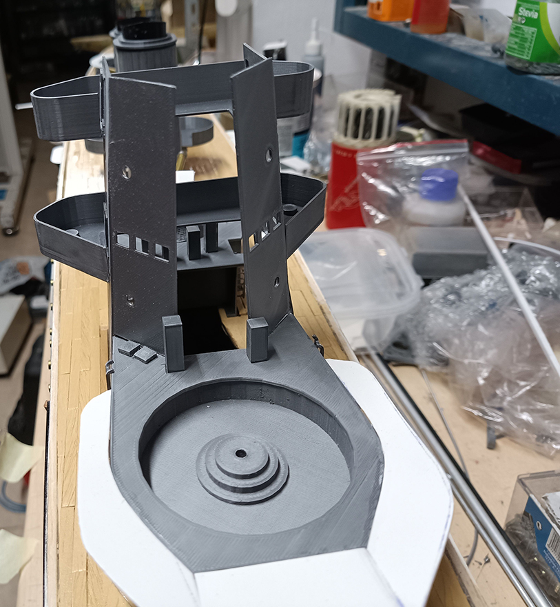

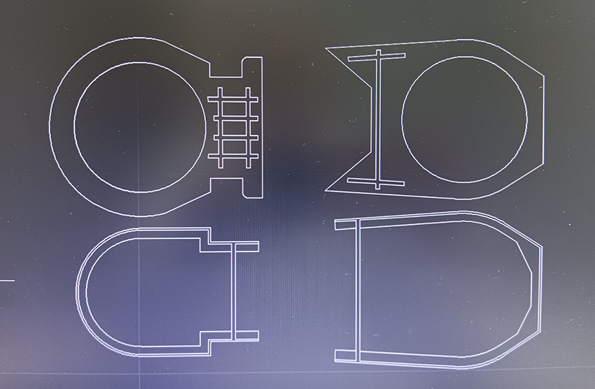

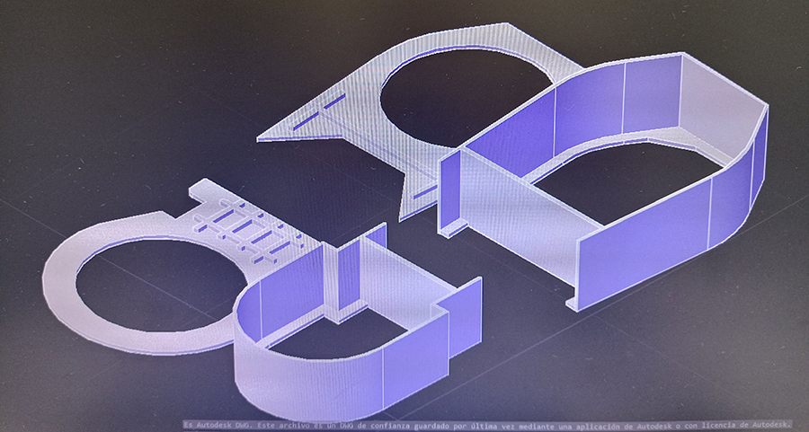

Empiezo con el diseño de la base del puente y de la estructura de popa, tiene un montón de recovecos y formas extrañas, me ha costado mucho llegar a verlo en su volumen... ahora haber si encaja en la cubierta del barco...
Por FLA
#1432007
Hola, si si, por eso es mucho más lioso ya que cuando crees tener una pieza, ves una foto y luego resulta que tiene sus modificaciones... :oops: :oops: , por eso voy muy lento :roll:

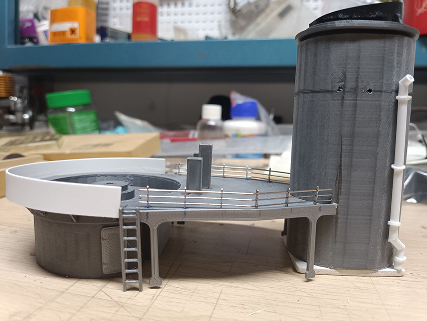

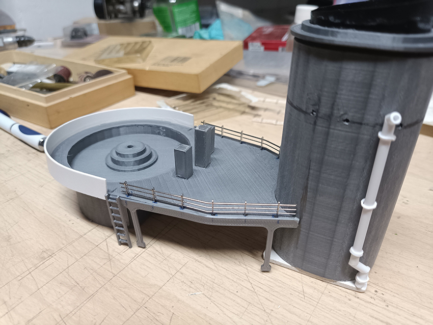

Por FLA

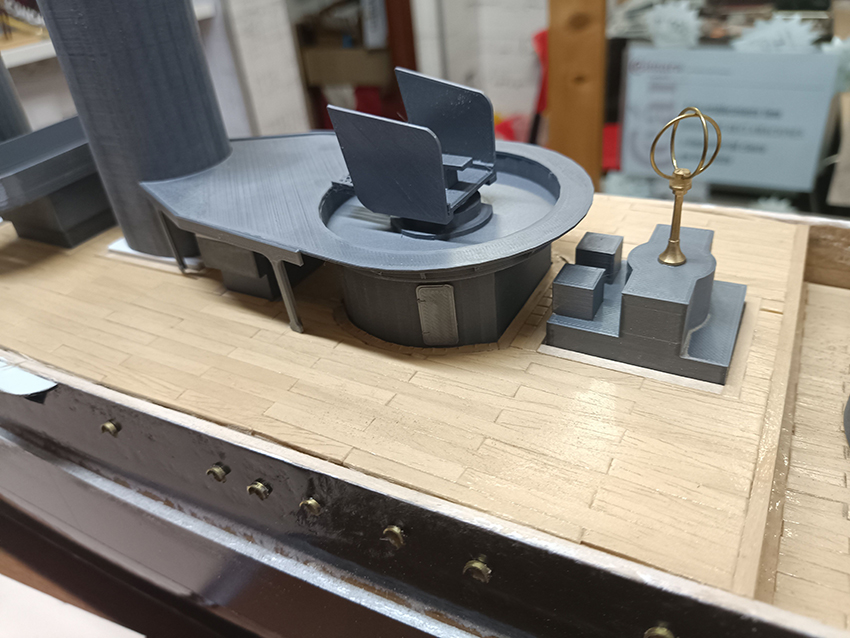

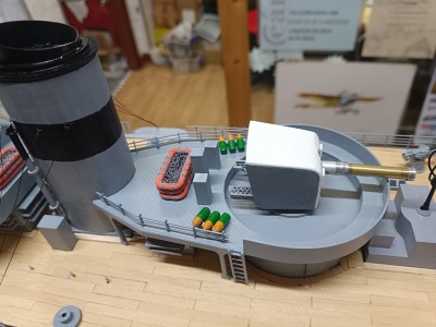

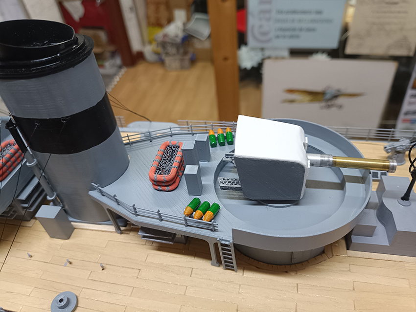

#1432020

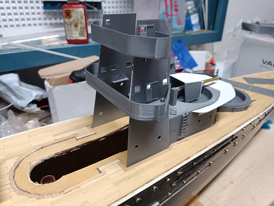

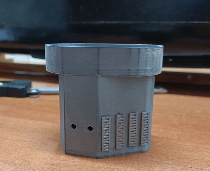

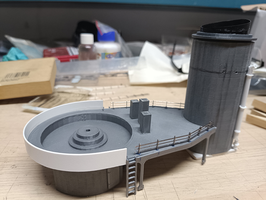

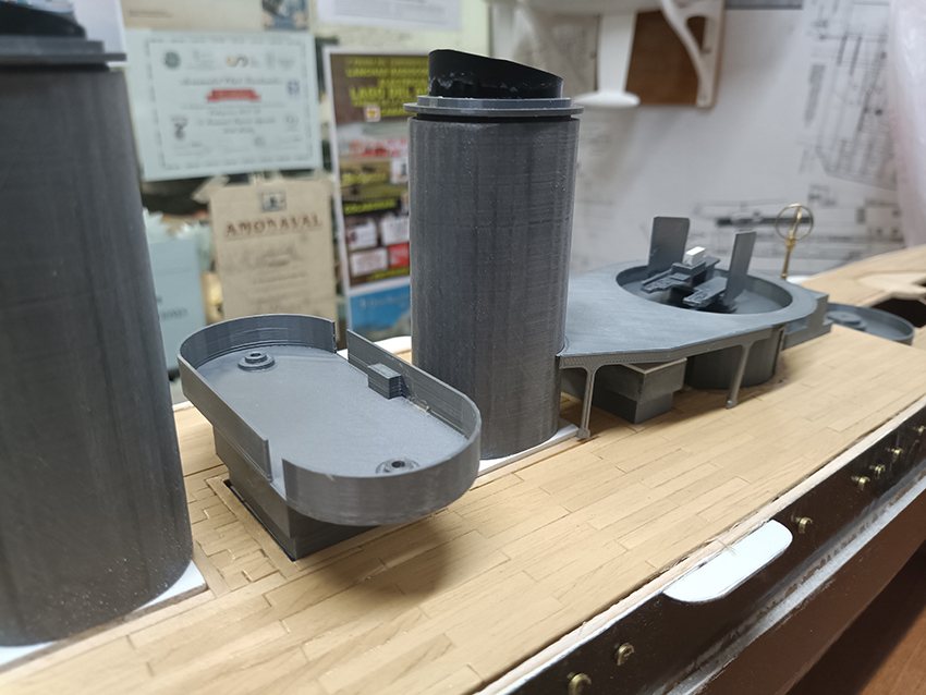

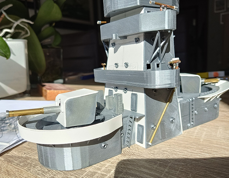

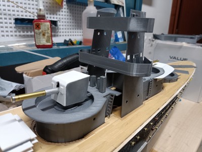

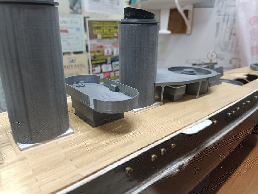

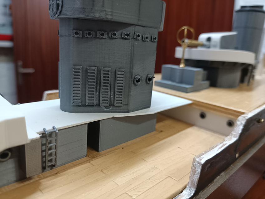

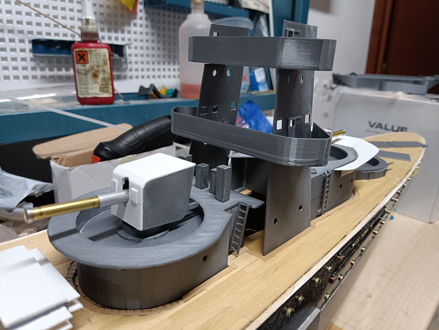

Me he metido con la estructura elevada de popa, tiene una forma muy peculiar, así que la he realizado en varias piezas...

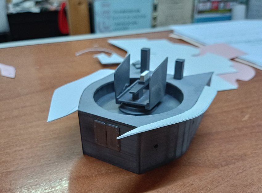

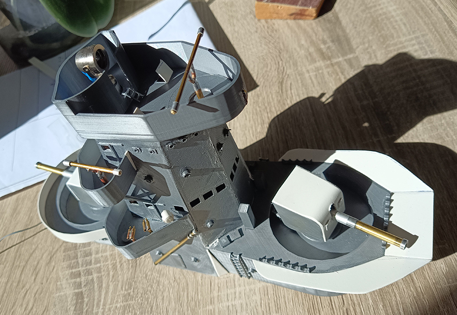

Por FLA

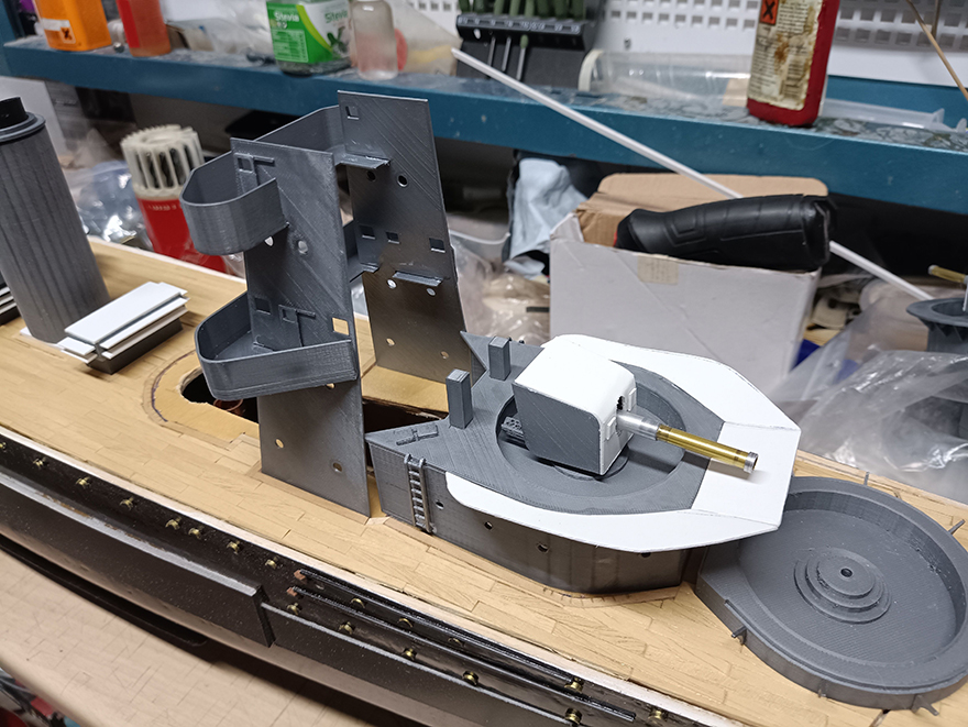

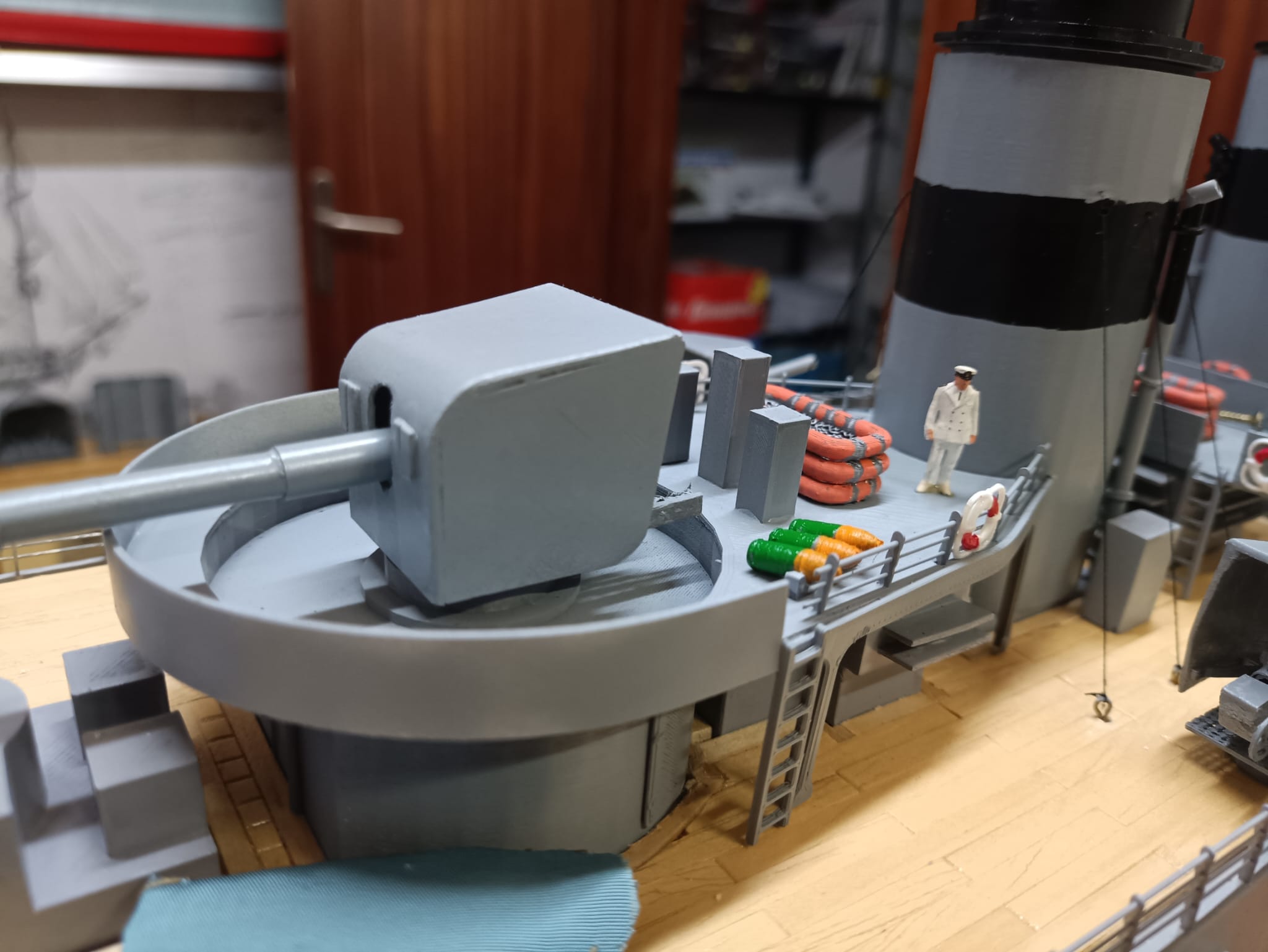

#1432031

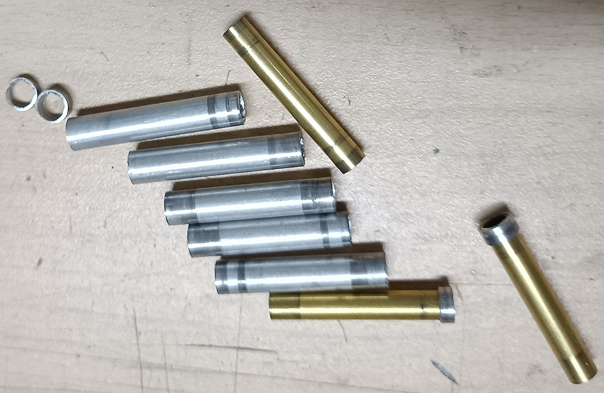

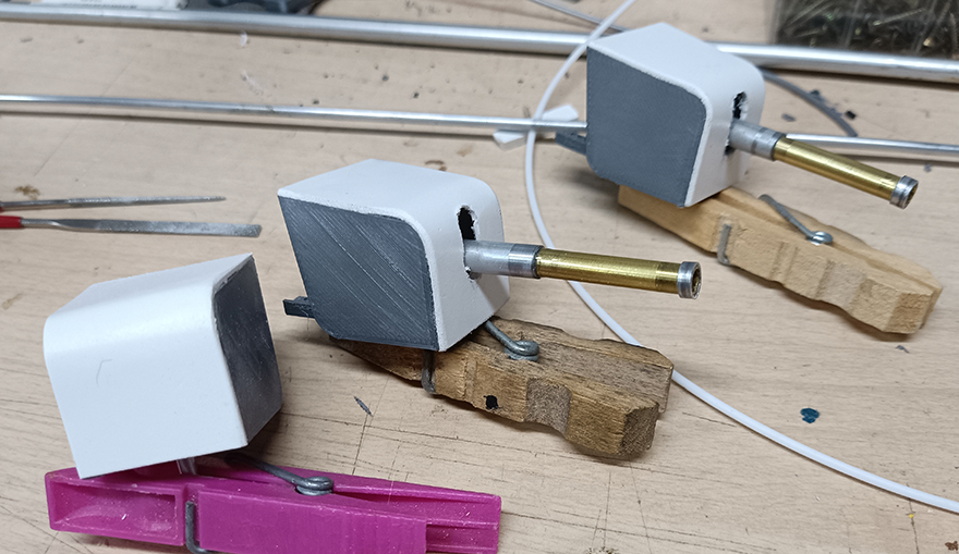

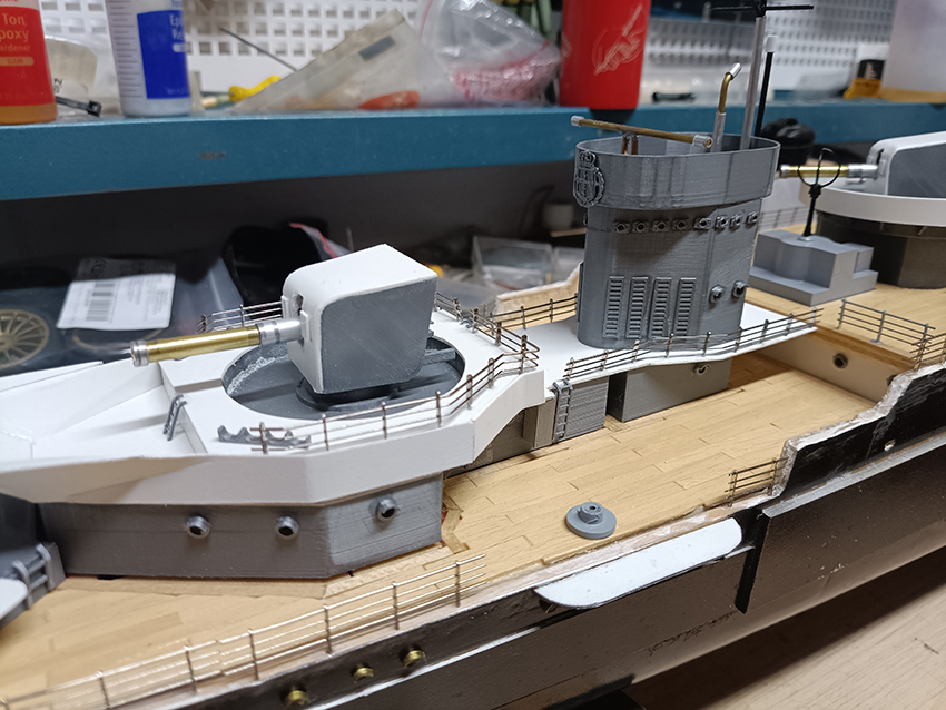

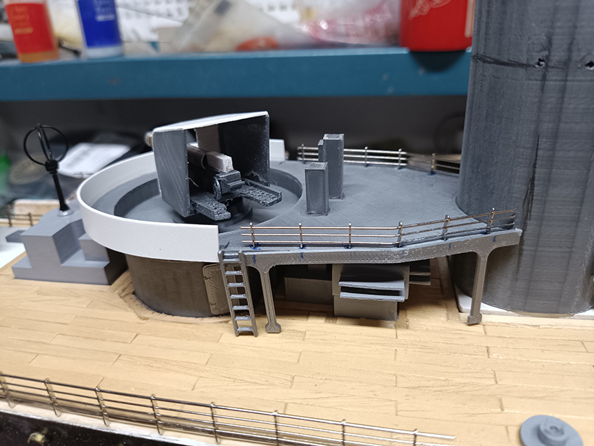

Me he puesto con los cañones principales y también con sus soportes, llevan un montón de piezas, pero esto es lo divertido!!! :lol:
De momento voy construyendo, más adelante, empezaré a pintar.
TUBOS DE LOS CAÑONES PRINCIPALES

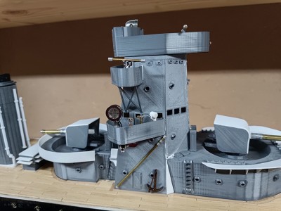

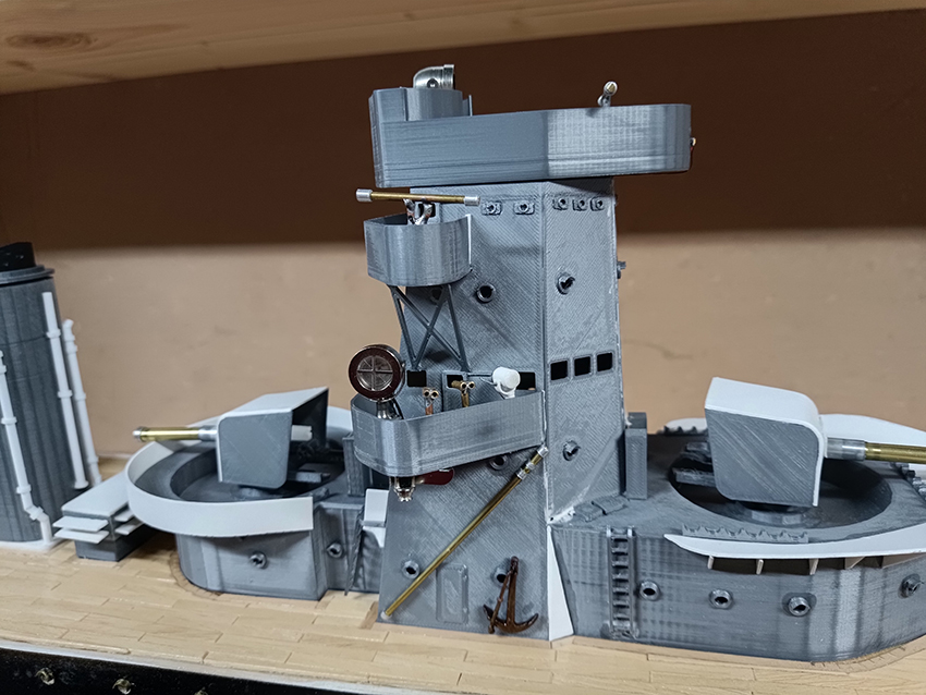

#1432036

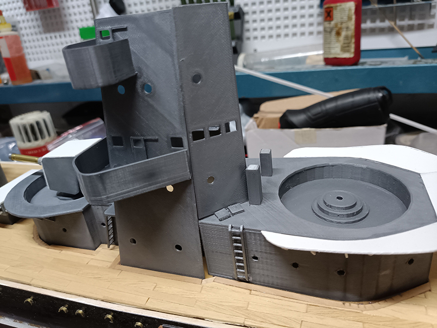

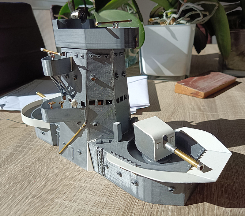

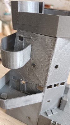

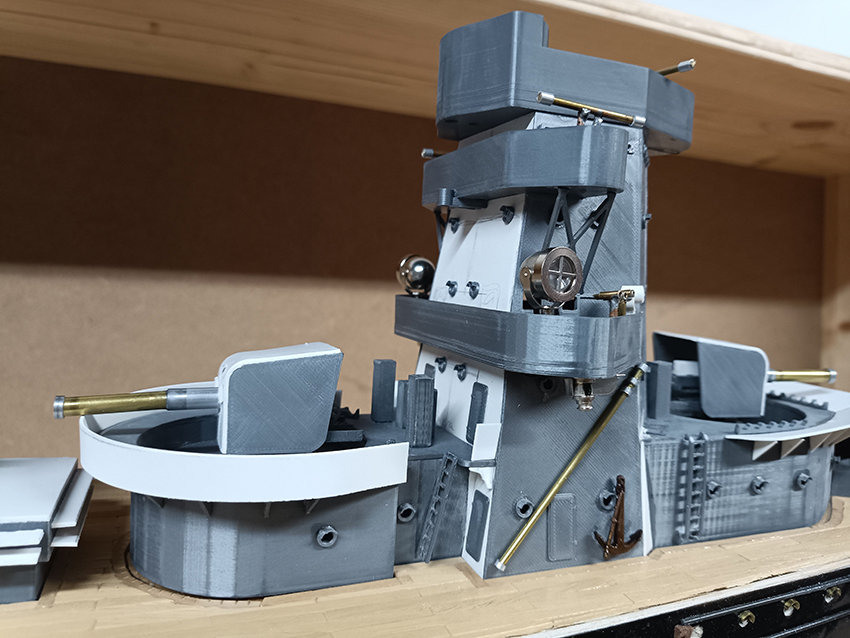

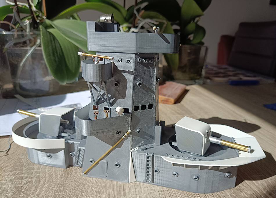

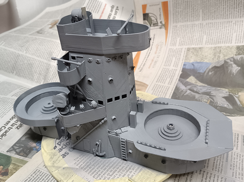

Continuo haciendo detalles de las estructuras y he empezado con el puente, es bastante raro, trapezoidal, muy parecido al puente de Graf Spee. Haber lo que sale de todo esto... :roll:

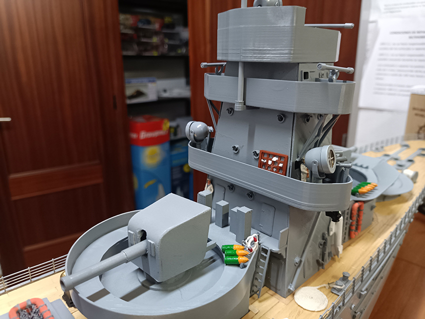

Por FLA
#1432056
Continuo con el puente y sus piezas, he tenido que rediseñar varias que no encajaban bien, así que doy dos pasos para adelante y uno para atrás... :roll:
Pero la cosa va cogiendo forma y cuando voy montando las piezas que tengo, eso me anima un montón :wink:
Por FLA
#1432070

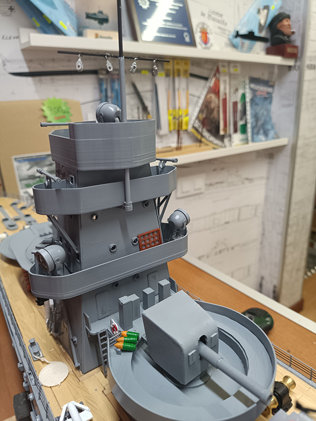

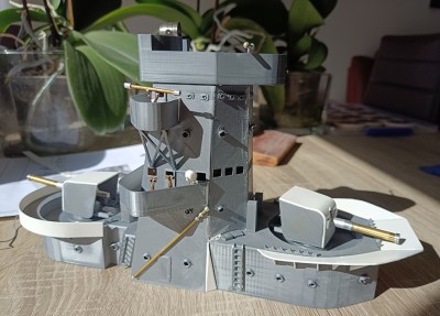

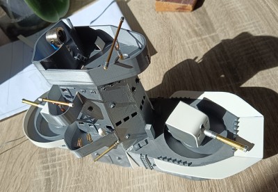

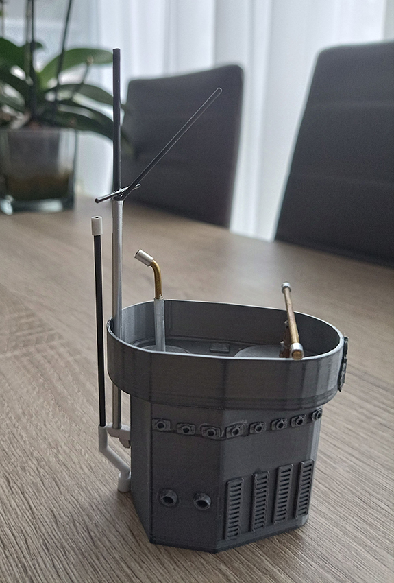

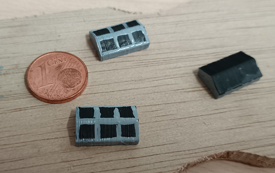

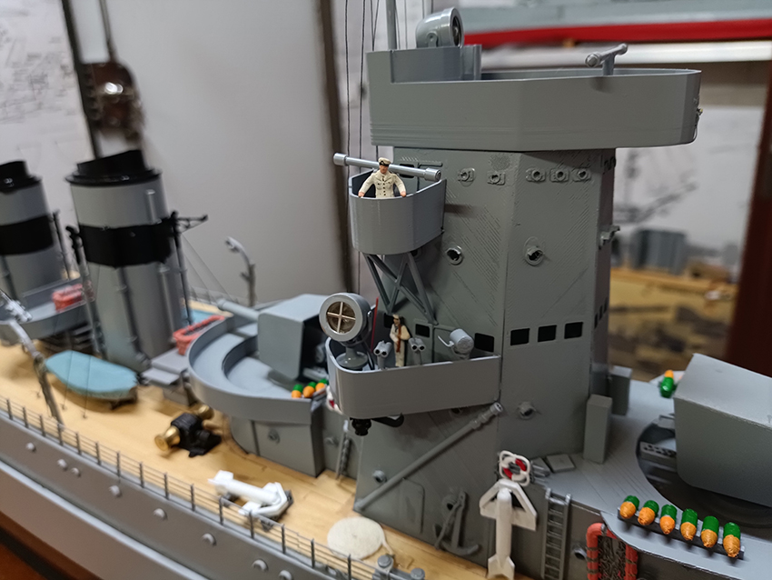

Esta semana me he llevado el puente a casa, en el salón entre cristales hay buena luz natural y mucha mejor temperatura que en el local :mrgreen:

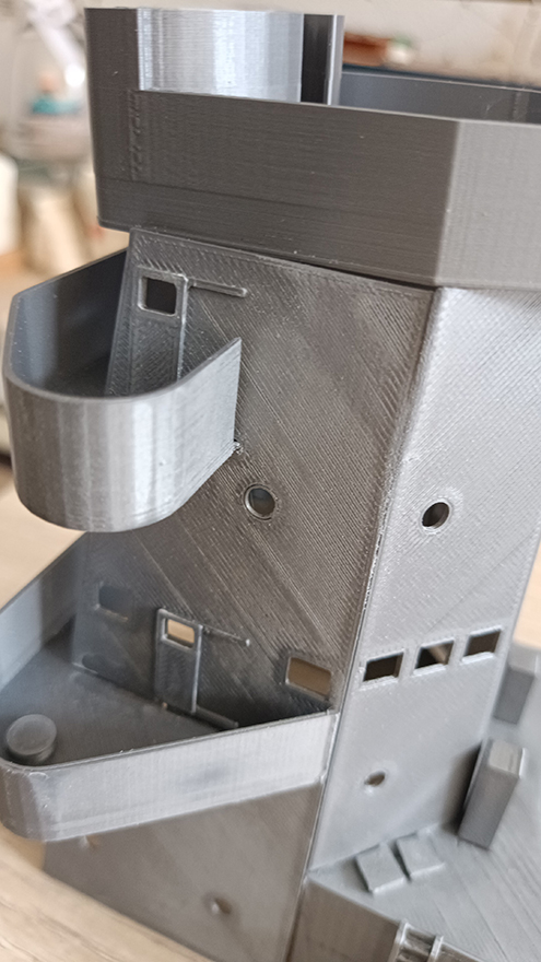

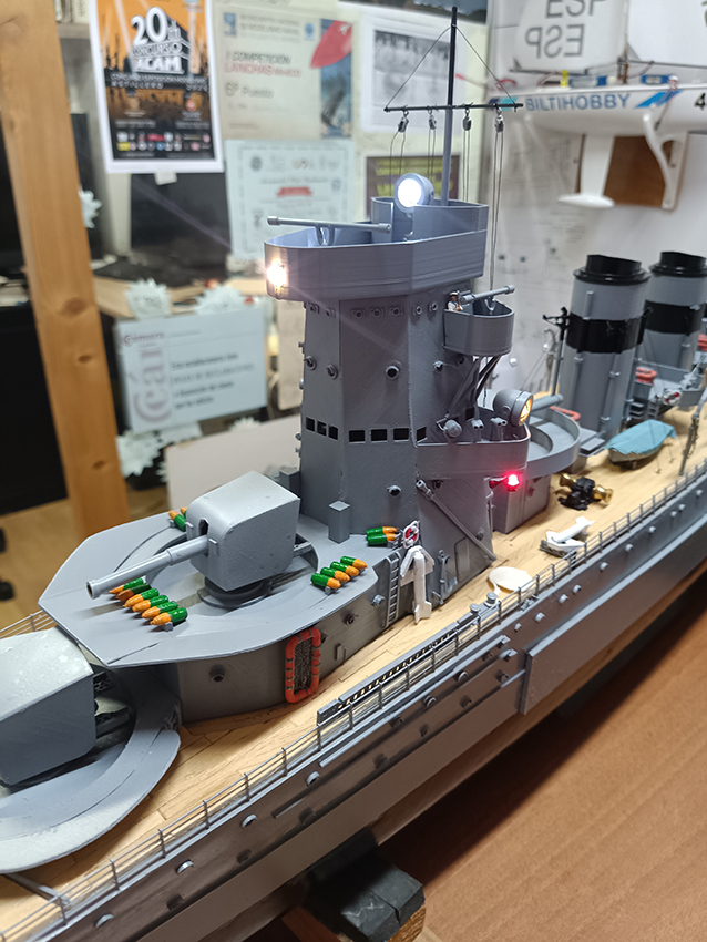

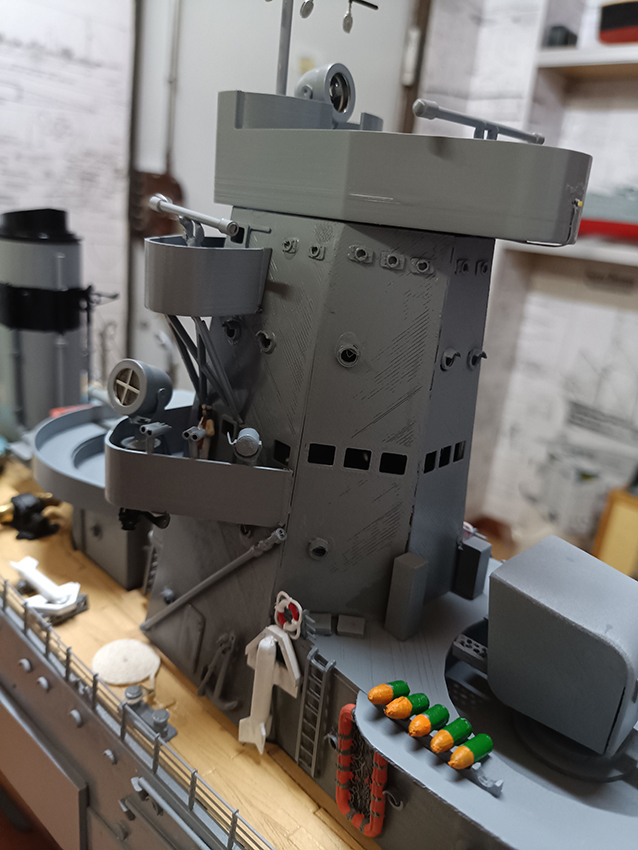

He empezado a poner detalles desde los portillos hasta los prismáticos, proyectores de señales, de iluminación... creo que lo he dejado bastante detallado a falta de unas pocas cosillas...

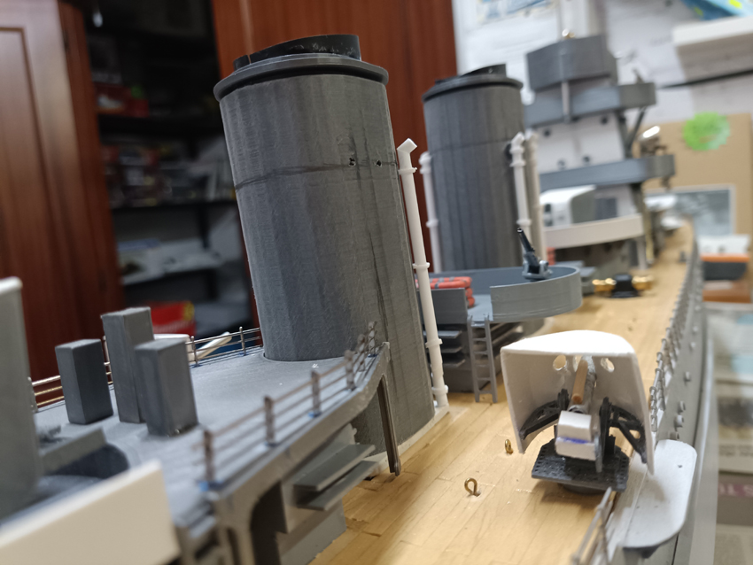

Por las mañanas es una delicia trabajar (solo los fines de semana, el resto hay que trabajar... :twisted: )

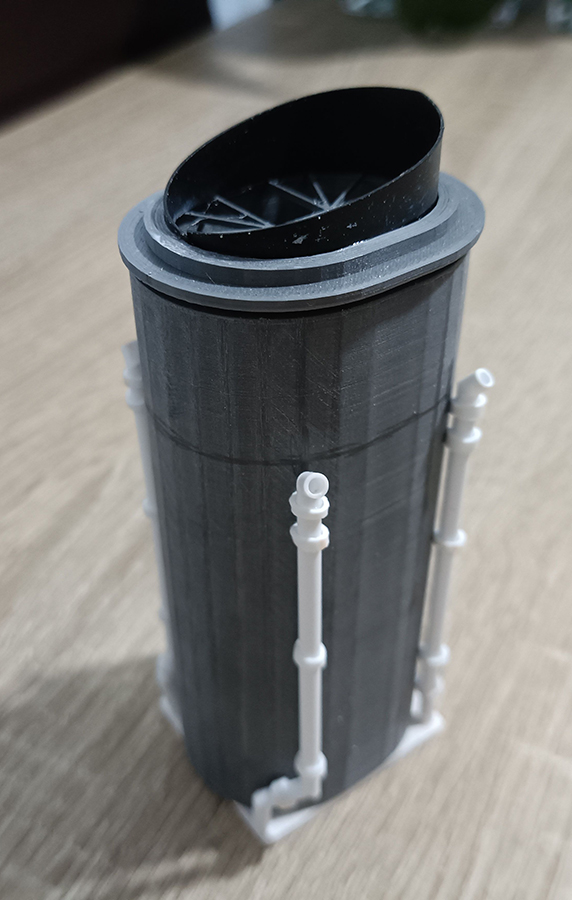

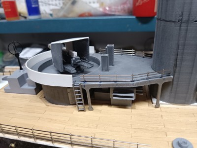

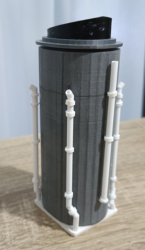

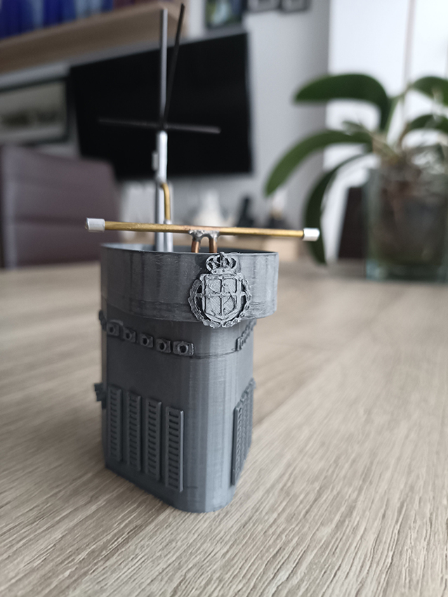

He empezado a darle detalle a las chimeneas y a la estructura de popa (incluso le he puesto el escudo de Navarra como el original), creo que ya las he dejado a punto para pasar por pintura.

He instalado los proyectores en el puente y he terminado la instalación eléctrica en su interior.

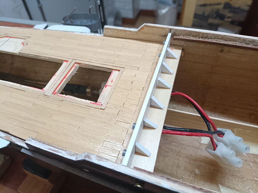

Por FLA

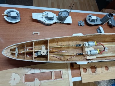

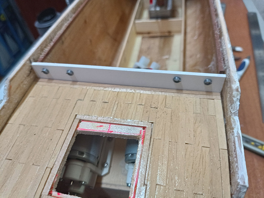

#1432124

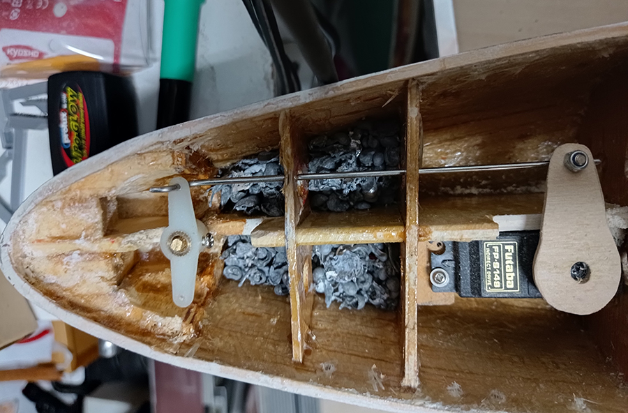

Entramos en la última semana del año con algunas tereas terminadas.

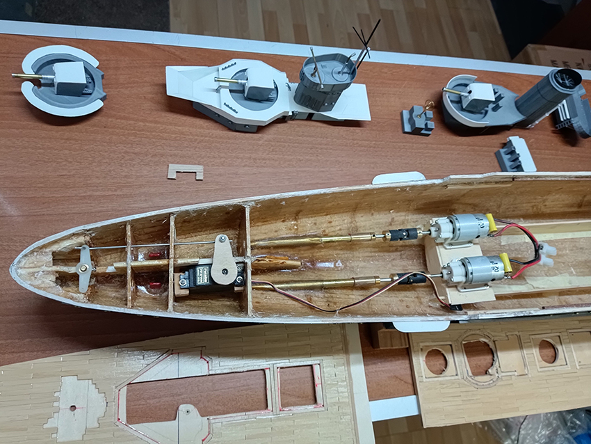

He instalado el servo del timón y he rellenado los huecos entre las cuadernas con lágrimas de plomo para ir dando al casco algo de peso, siempre lo más extremo posible y lo más abajo posible para que el barco sea estable.
También he puesto el tabique que separa las dos alturas del casco y he puesto unos portillos.
La próxima semana empezaré con las barandillas...
Tened todos un buen fin de año y una mejor entrada, nos vemos en el 2026!!!.

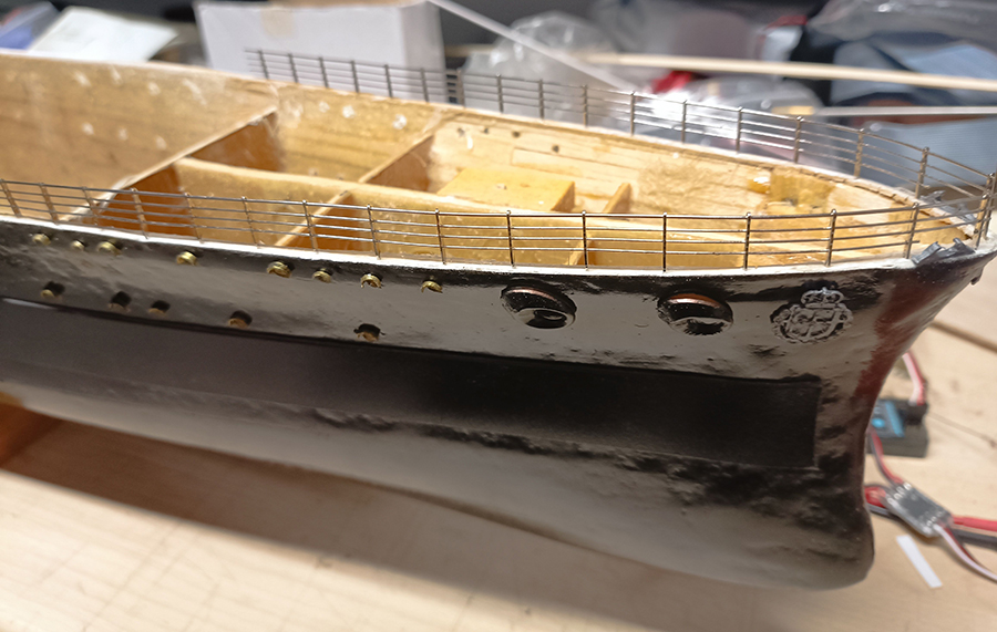

Por FLA
#1432137

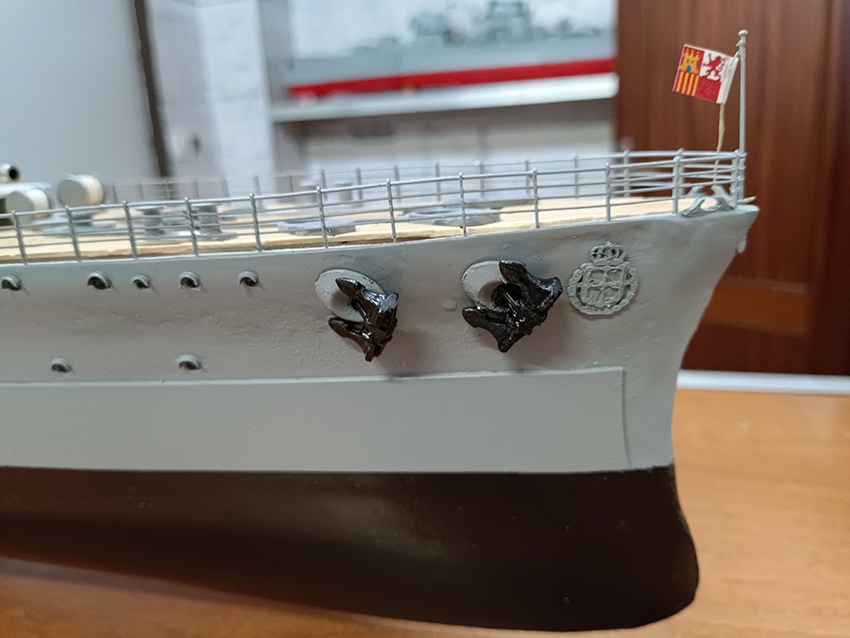

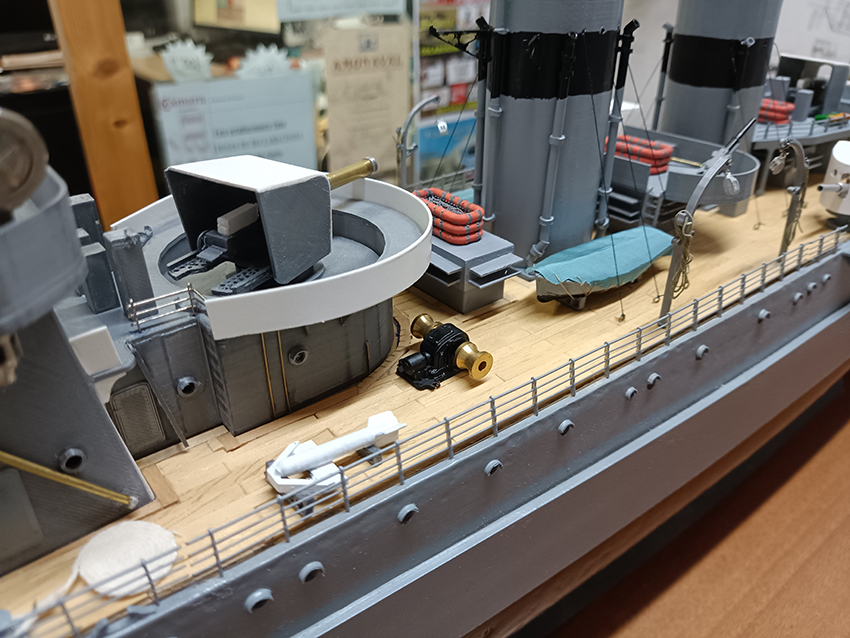

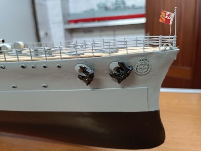

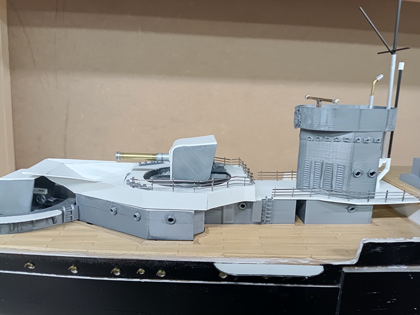

Empiezo a poner barandillas... utilizo las de inox. que vende la casa alemana aeronaut.
Son caras, pero con un sobre tengo para un barco completo.
También puse los escudos de navarra en la proa, están impresos en 3D, pero han quedado impresionantes para el tamaño tan pequeño que tienen

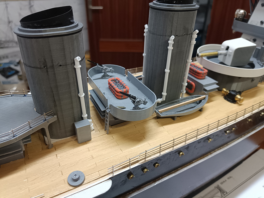

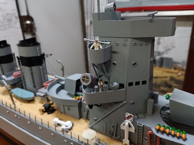

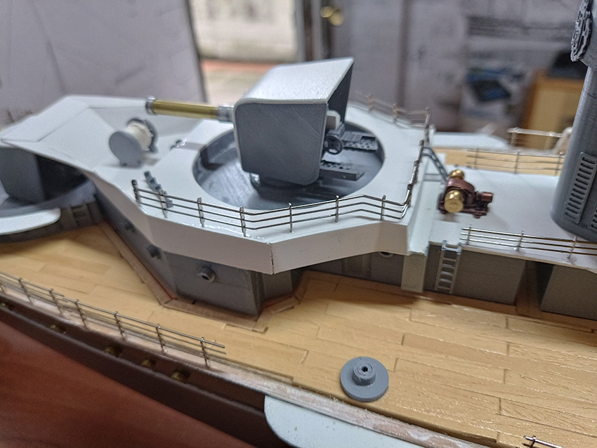

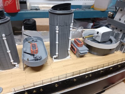

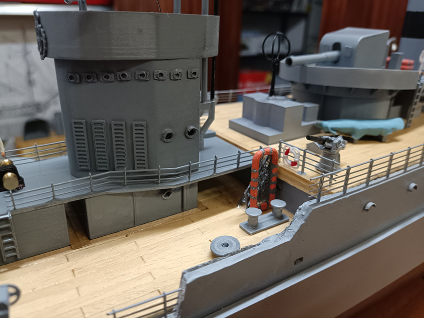

Esta semana ha sido muy productiva, he terminado de colocar barandillas y he empezado con la pintura de pequeñas piezas (ventiladores, balsas salvavidas...) y parece que la cosa va tomando otra dimensión y eso anima un montón al ver el trabajo casi terminado. También me he metido con la construcción de los botes salvavidas... eso es un no parar :lol:

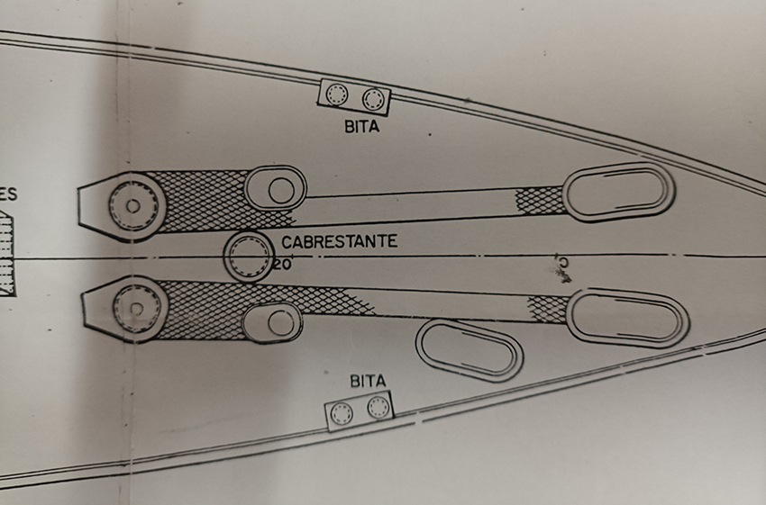

Por FLA
#1432165

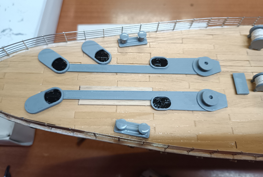

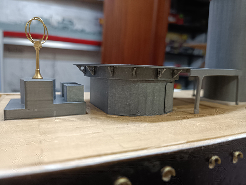

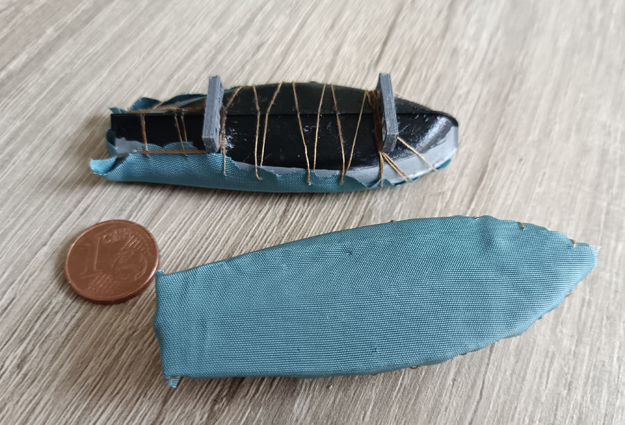

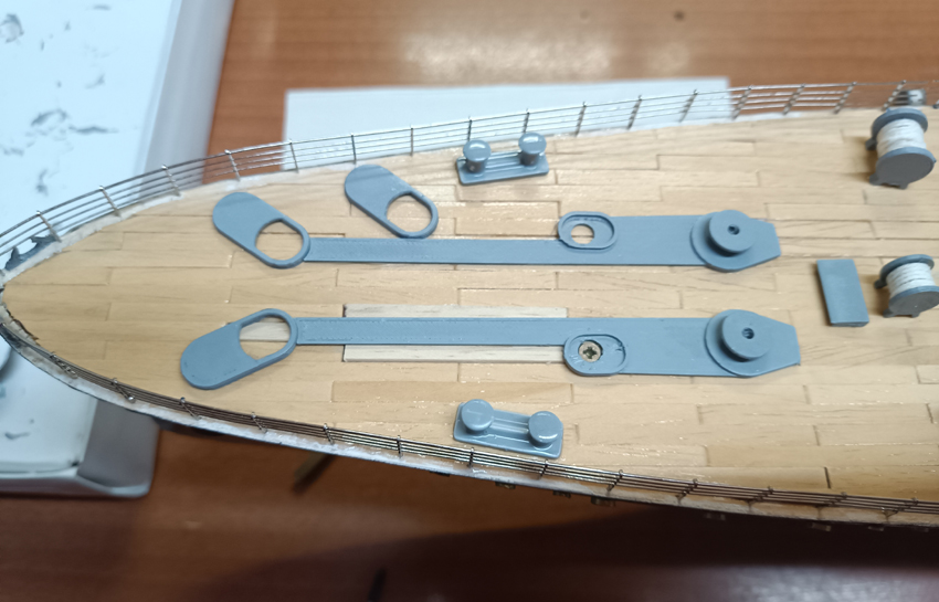

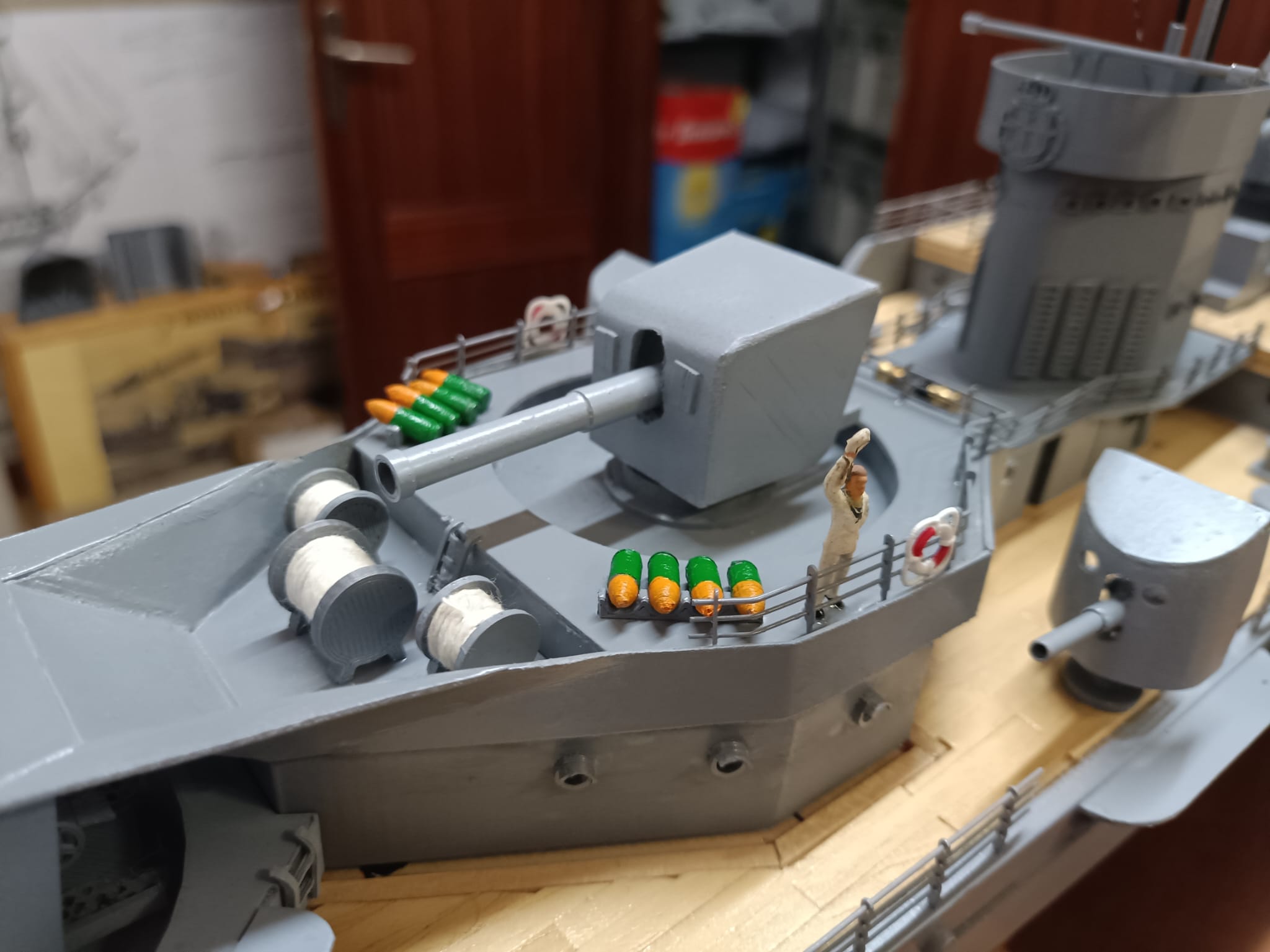

Esta semana me he puesto con las pezas de las anclas, molinetes...y todo lo que va a proa del barco.
La pequeña cubierta de proa que va desde el torrotito hasta el rompeolas, también es desmontable, así que además de ir bien encajada, para que no se pueda salir, lleva un tornillo bien camufaldo dentro del hueco de la salida del ancla, si no se ve... es que me ha quedad bien :lol:
También he pintado los botes salvavidas y los he puesto una toldilla protectora.
Esto va a toda máquina!!!!

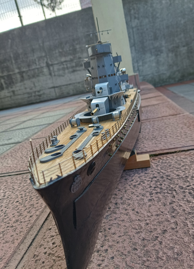

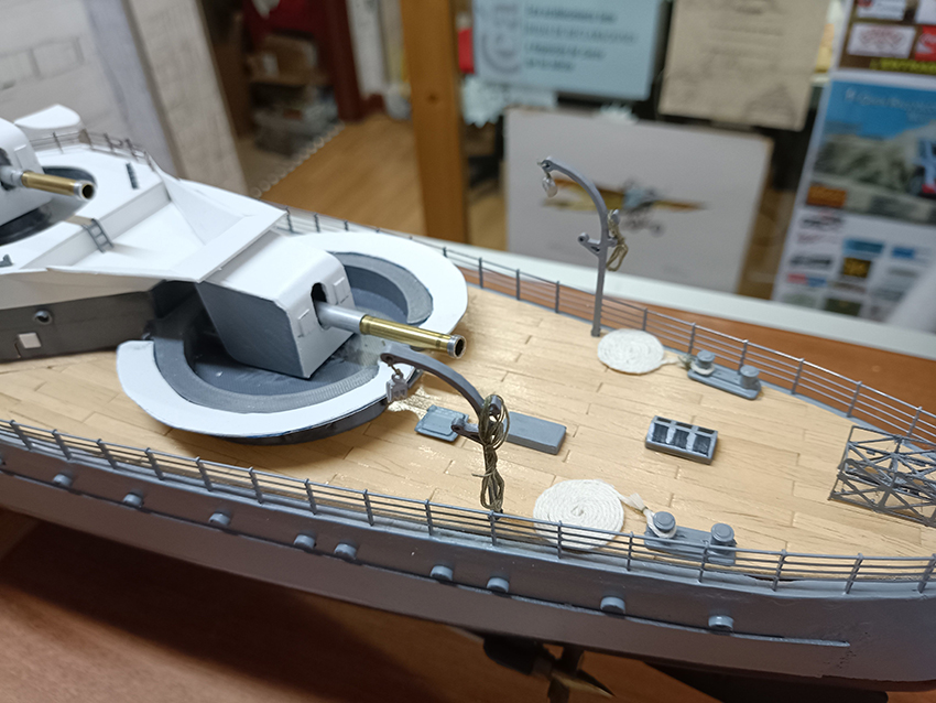

Por FLA

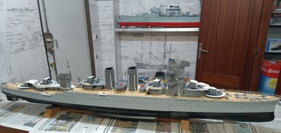

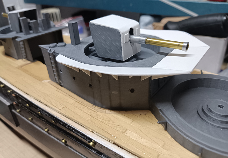

#1432176

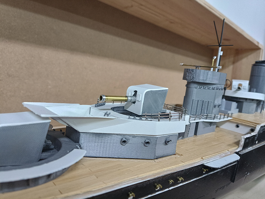

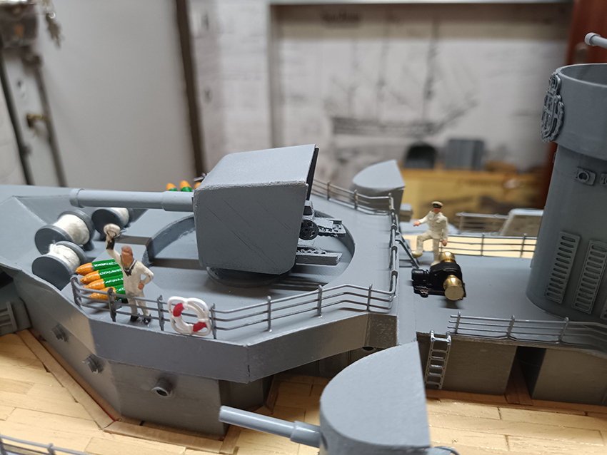

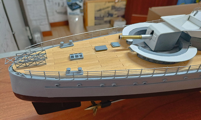

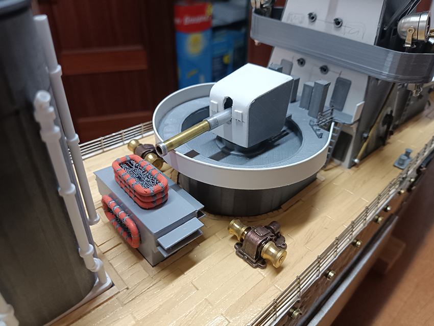

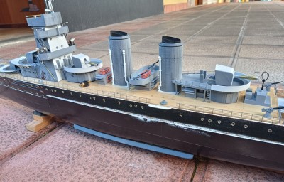

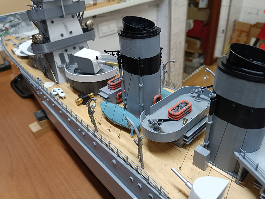

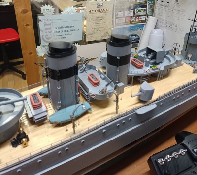

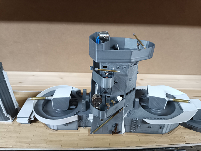

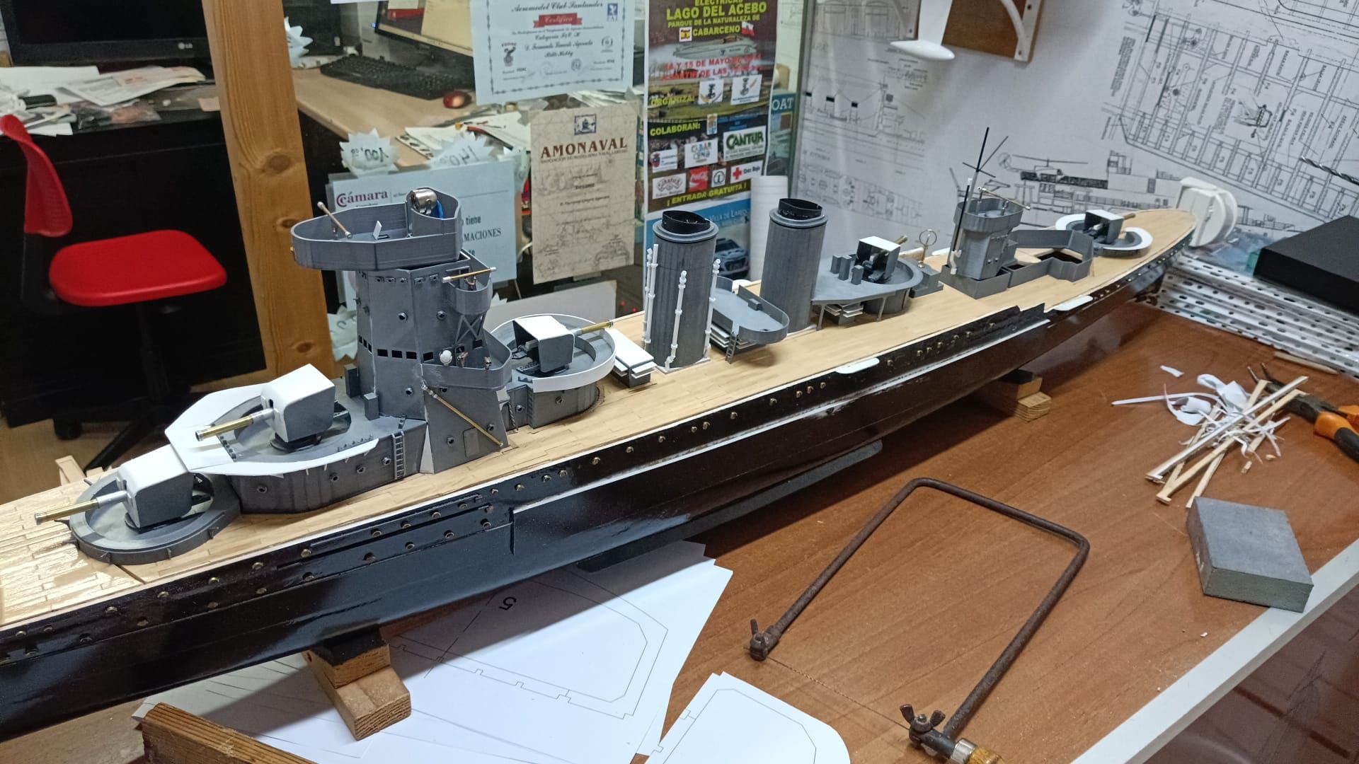

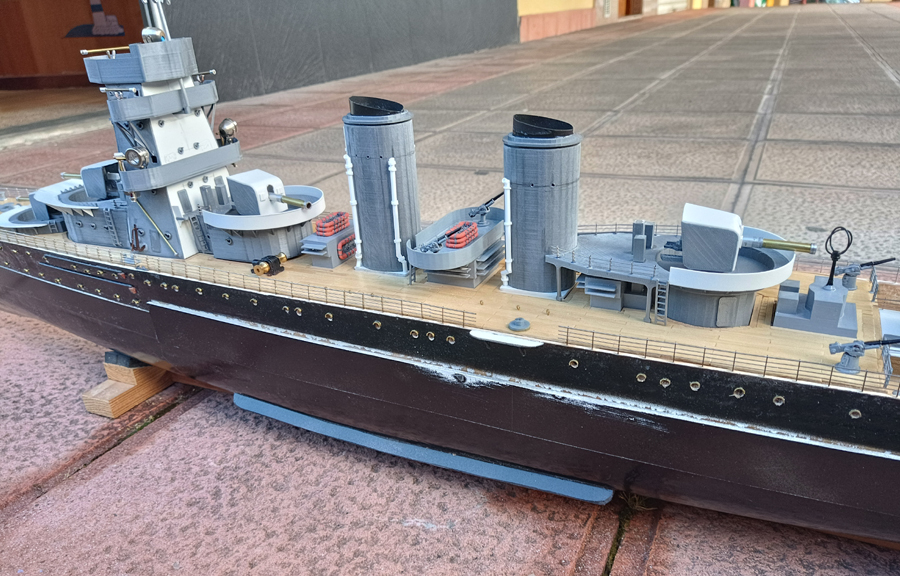

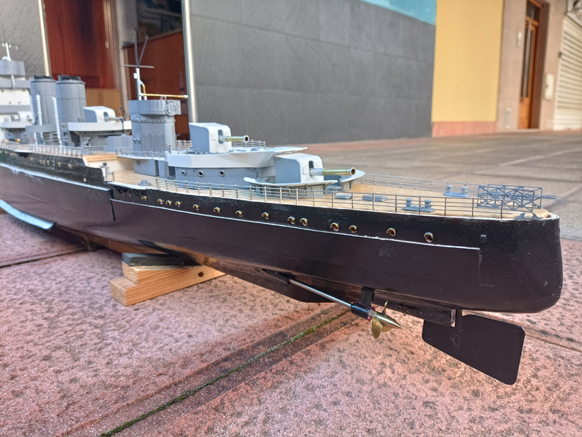

Bueno, pues nas fotos del conjunto del barco ya a falta de entrar en pintura y detalles.

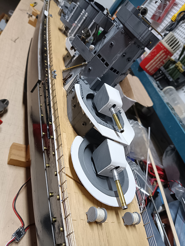

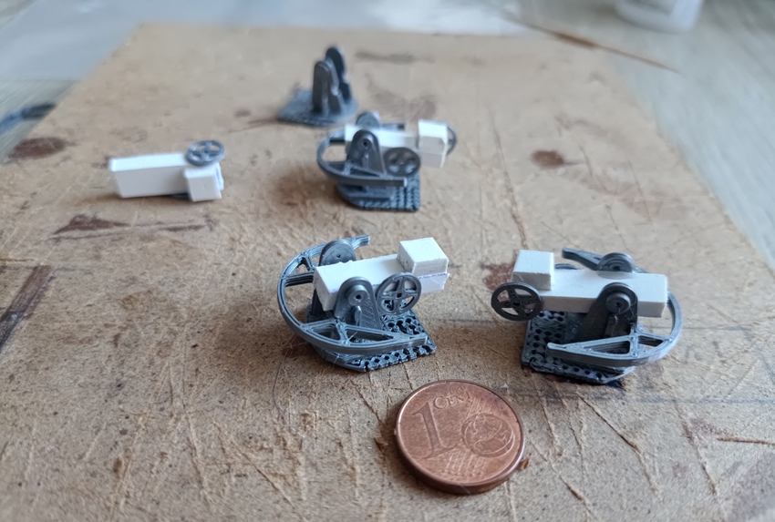

He empezado a montar los 4 cañones que lleva colgando de las amuras haber que tal me salen... :mrgreen:

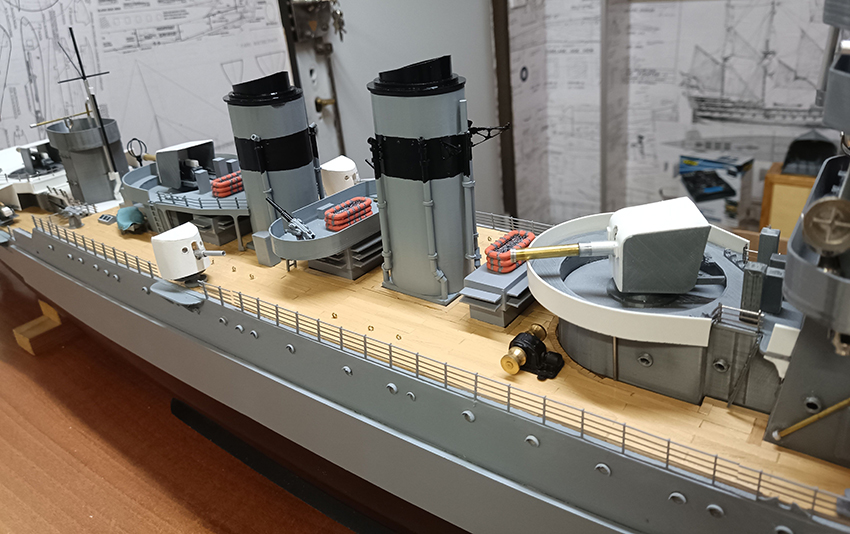

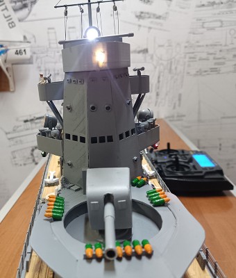

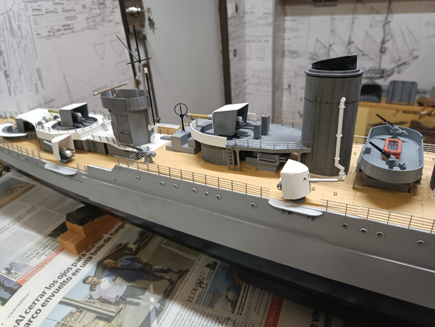

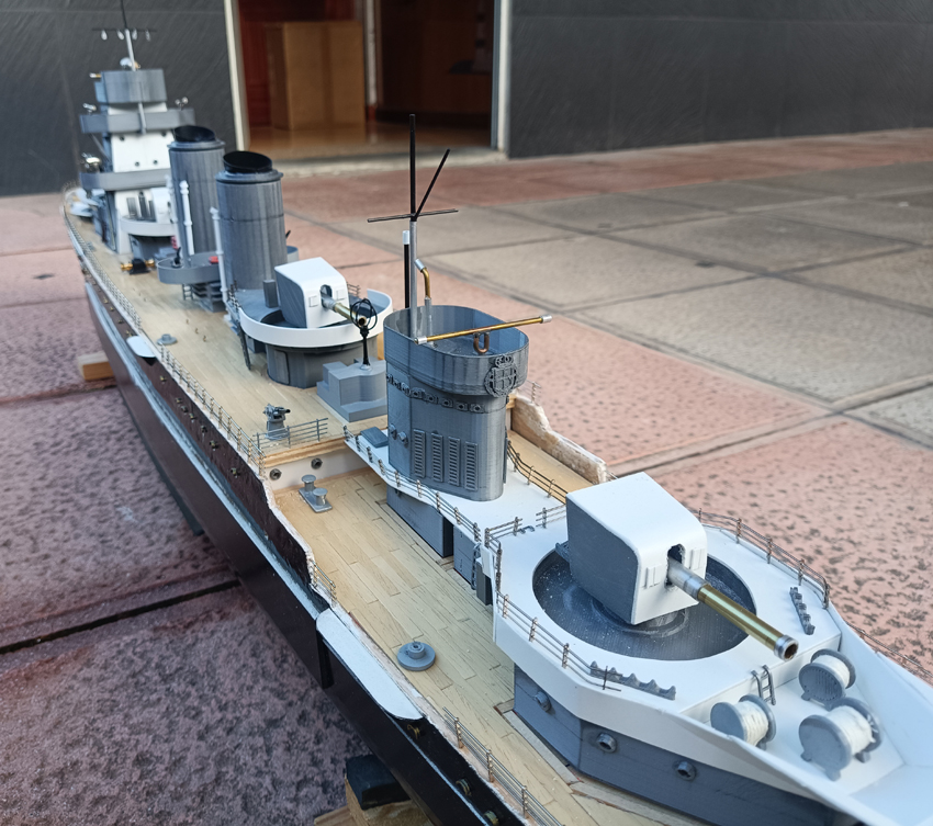

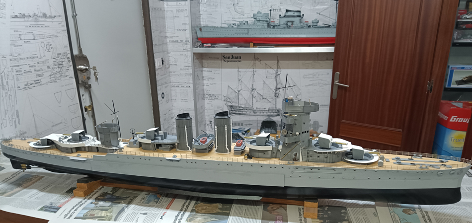

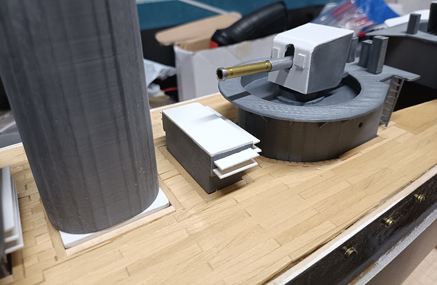

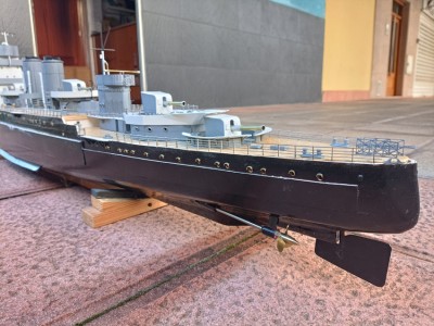

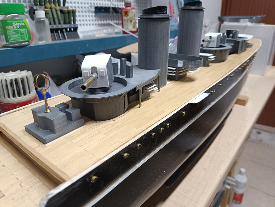

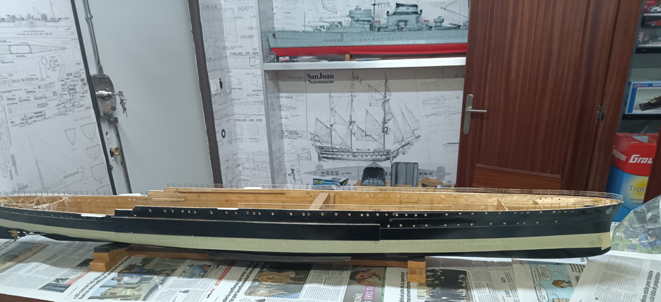

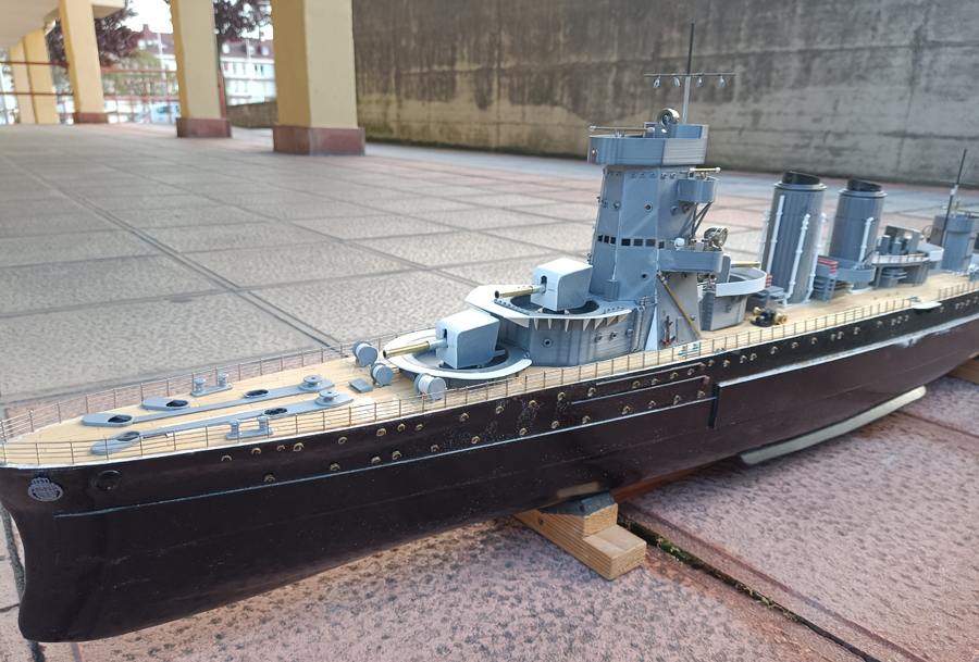

Esta semana me he metido con la pintura del casco, he enmascarado la obra viva que se queda en negro y el resto del casco... en gris.
Puede verse la foto ya con la cubierta colocada, las estructuras y los nuevos cañones colocados en las bordas del casco.
Ahora me toca pintar todas las estructuras por separado para seguir poniendo detalles...

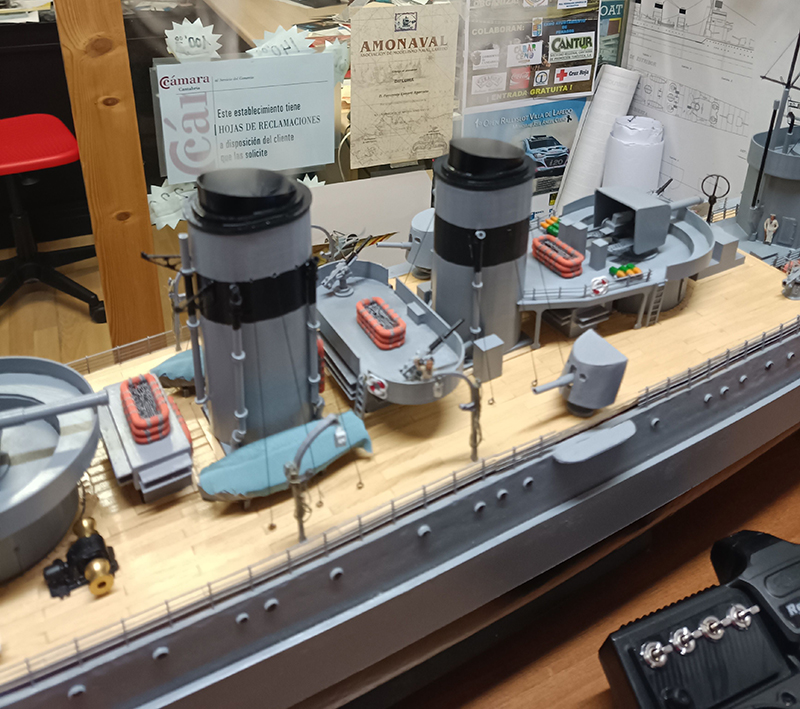

Por FLA
#1432210

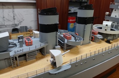

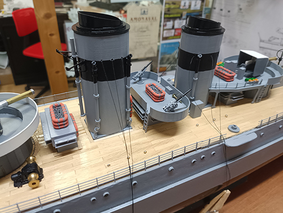

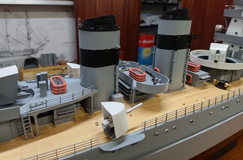

Empezamos a pintar los detalles y pequeñas piezas, las chimenéas ya lucen su franja negra del bando sublebado (blancas para la repñublica).
Y sigo haciendo cosas como el vertedero de popa... esto es un no parar :lol:

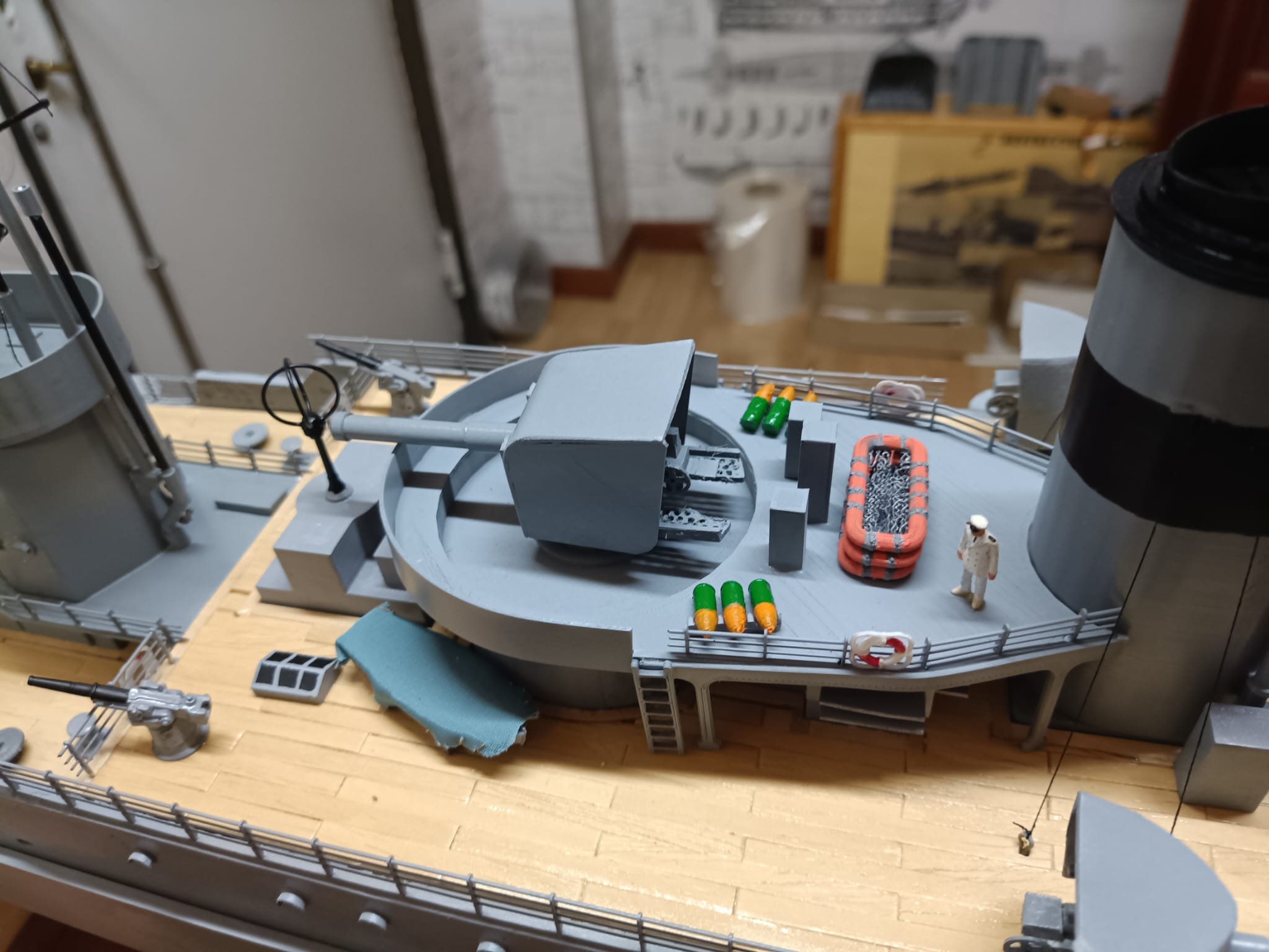

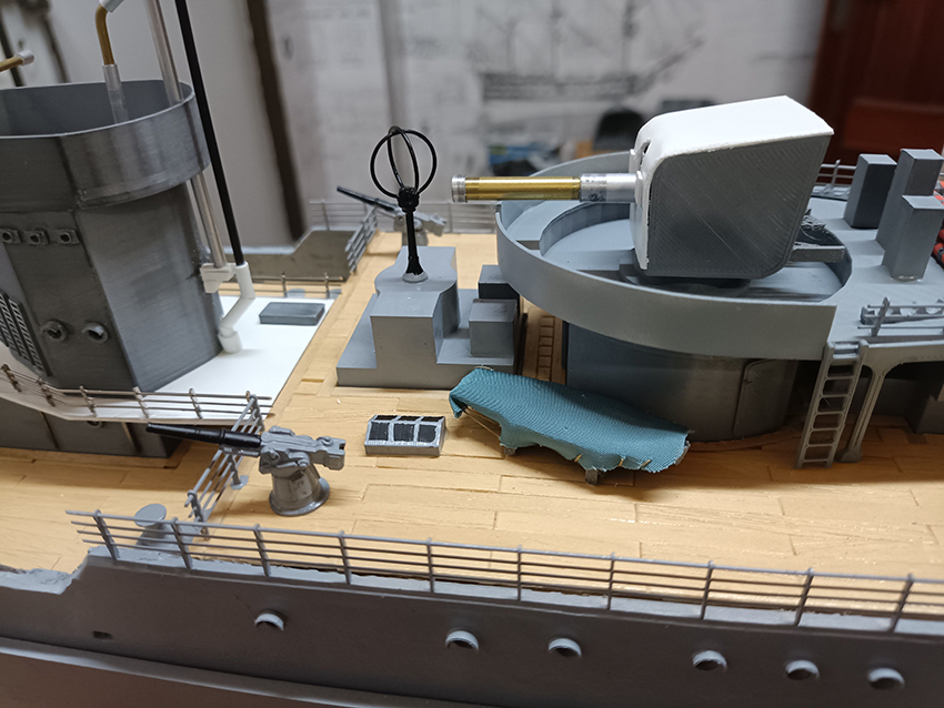

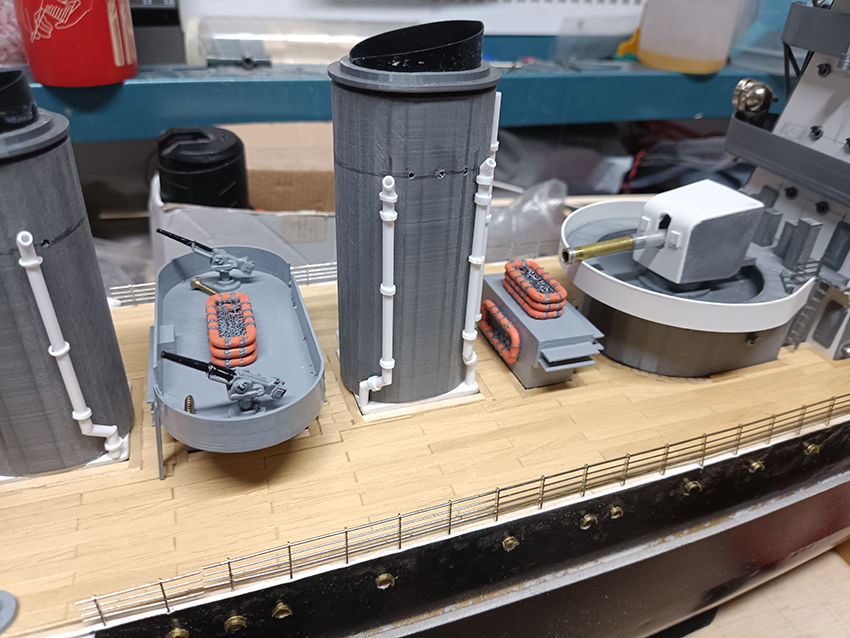

Bueno, pues esas pequeñas cosas como los tensores de la cubierta, colocar el bote salvavidas, los proyectiles al rededor de las torres (cosa que a mi no me da seguridad está rodeado de munición en pleno combate...) y un montón de detalles que llevan un montón de tiempo preparar y colocar.
Por FLA

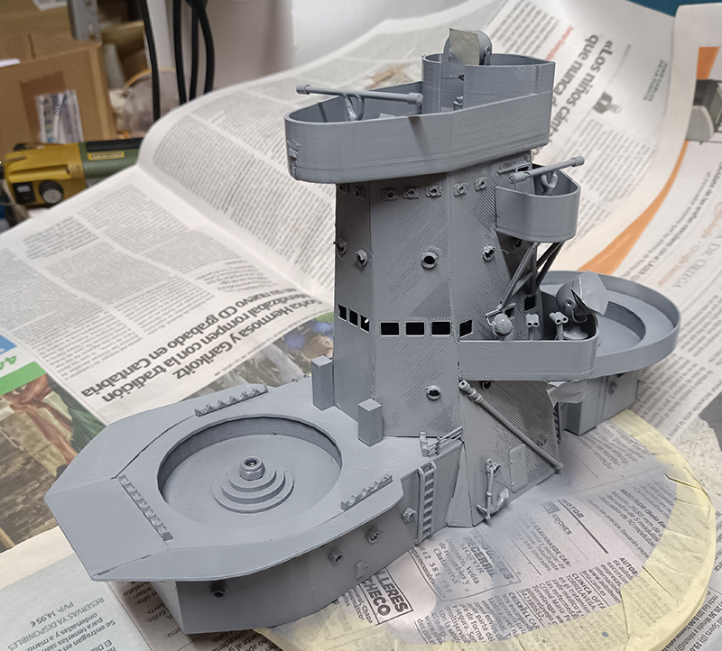

#1432261

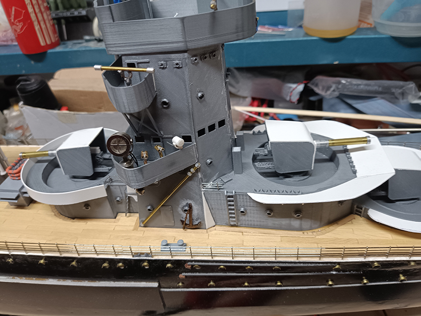

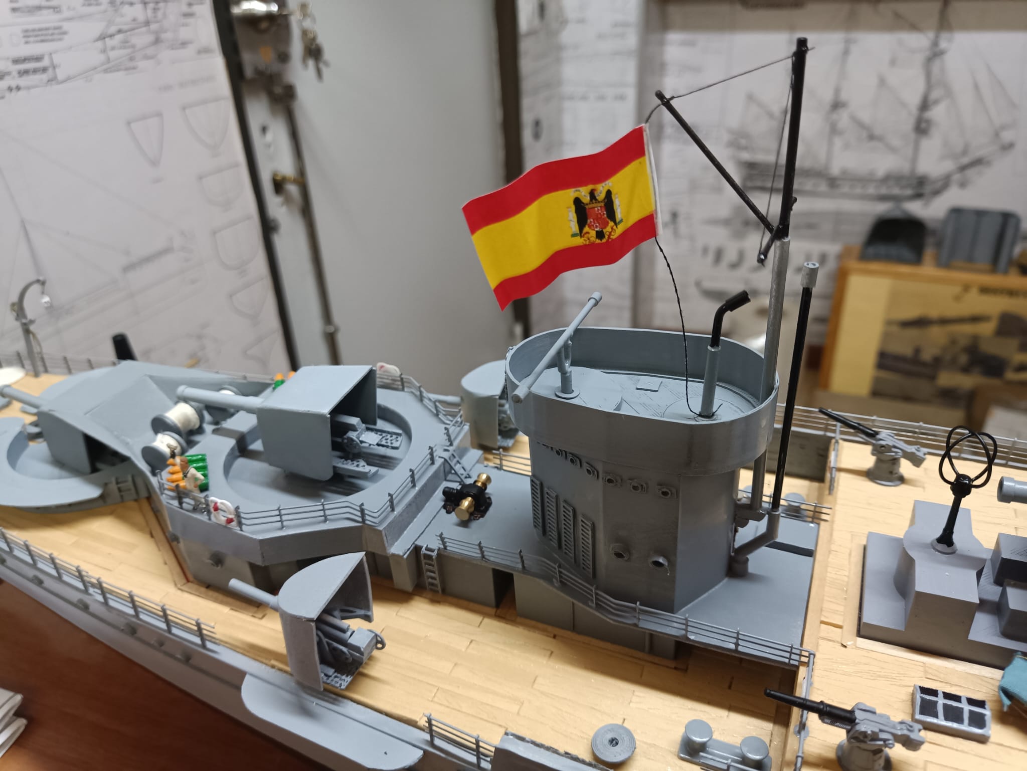

Con el puente enmascarado, una mano de pintura gris y termino la pintura en las piezas grandes de la estructura, he aprovechado para poner el pavellón en el palo de popa mientras se seca la pintura.
Por FLA
#1432274

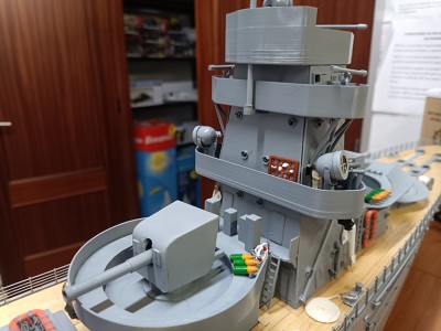

Ahora ya con el puente pintado, he empezado a poner un montón de detalles como el pañol de banderas, el palo, más proyectiles, balsas salvavidas...
Dentro de que el barco es gris, los detalles le dan un colorido diferente...
Estéticamente, creo que ya lo tengo terminado, algún detalle más pondré. Pero me voy a centrar en la parte electrónica y mecánica del modelo.

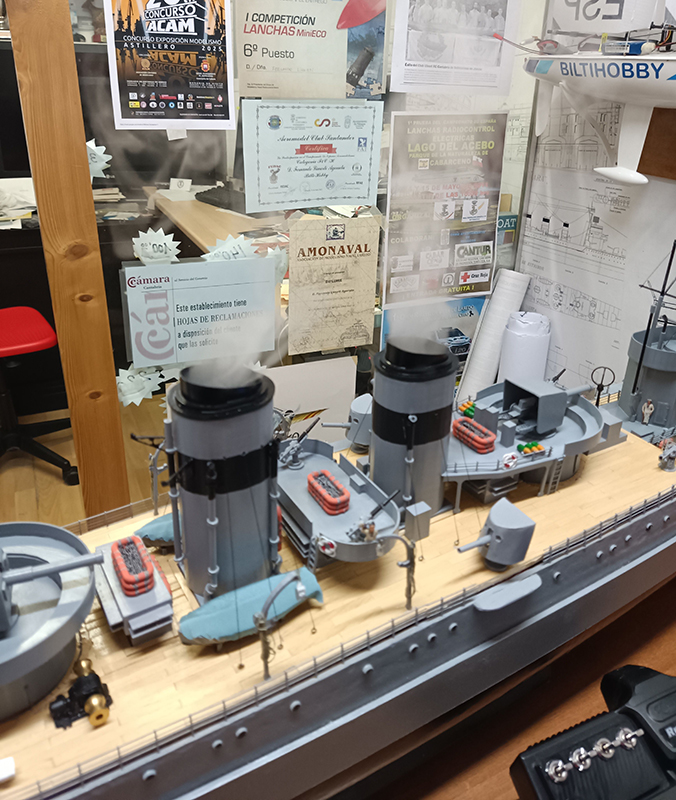

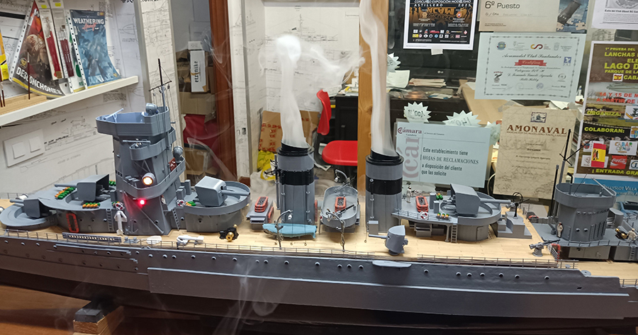

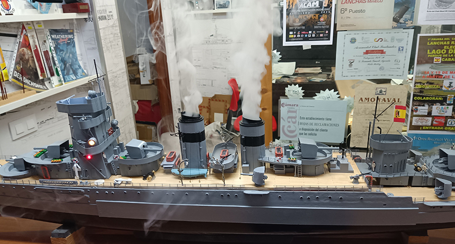

Por FLA

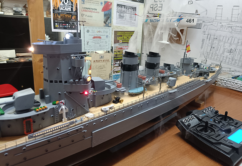

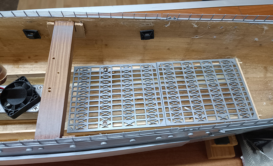

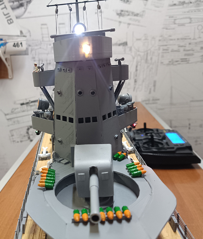

#1432289

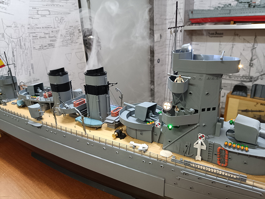

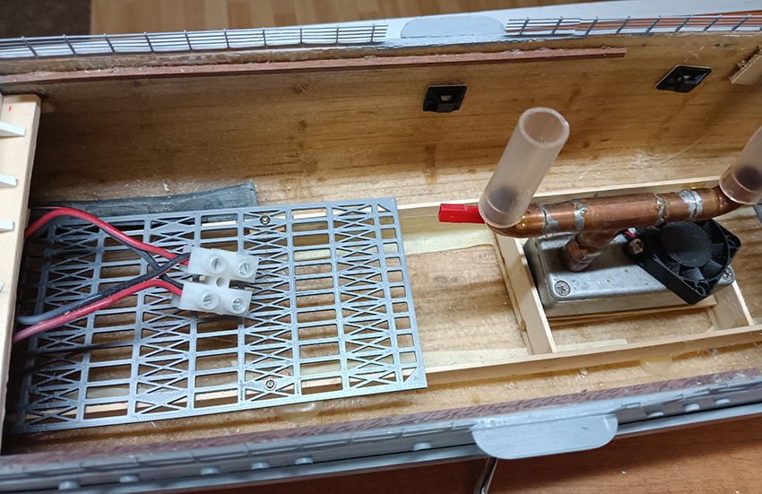

He instalado unas bandejas tanto a proa como a popa, en el fondo del casco donde poder sujetar la electrónica.
En el centro he colocado el generador de humo, justo entre las dos chimenéas y el sistema de luces está instalado y probado... FUNCIONAAAA!!!!.
