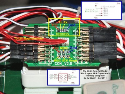

Mierda, he seguido mirando posibilidades para la dichosa telemetria que intenté poner este finde en el puerto uart, y mira tu por donde después de no hacerla funcionar, puede que la haya frito según el siguiente link... Ya que según parece por error el puerto tiene cruzadas las conexiones... Que maravilla...
http://quadcopter-robotics.blogspot.com ... d.html?m=1
Alguna idea? De momento solo se me ocurre probar con una nueva :(
Por Biela
#1310817
Pero porque seguís soldando cables al puerto que NO funciona? no lo entiendo la verdad :|
Por BAFOMET
#1310821
No solde nada biela, solo enchufe... Mi placa es como la de la página...funcionar no funcionó.... Pero por lo que comentan puede que haya frito..., corriente había
Exactamente mi placa es como esta
asi que solo me limite a conectar... esto es un poco liante cuanto menos... todos con el cx 20 y mil variantes, que si cero, que si opensource con dif versiones, que si quanum, que si big shark... para los que no estamos familiarizados con circuitos se hace complicado... se aprende a base de malas pasadas... en fin... no se si estara rota o no... pero por si acaso ya pedi otra...

Bueno, esta tarde si tengo tiempo volvere a abrir el bicho... en el post que os puse no veo claro si los cables que por error dice que van cruzados en la placa que yo tengo son los de tx/rx o por el contrario los del voltaje, si son los primeros igual ahi estaba el problema, si son los segundos si que estaria frita...
quiero probar eso antes de ponerme a cambiar firmwares que no se si me daran problemas y por lo visto no es facil luego volver a la version original... no se... igual a vosotros no os ha dado tanto problema... pero hacer esto solo sin saber tiene mas prosa y menos verso...
Biela, antes de ponerme a soldar, bueno yo no, mi cuñado... que yo con un soldador soy mas peligroso que un mono con metralleta... prefiero probar esto ya que mi placa ya lleva el conector ese de serie... si no funciona, no descarto arriesgarme tambien a soldar como tu dices directamente en el chip... por si acaso petase algo interno... es muy dificil luego volver a poner otra centralita?
Despues de conectar la telemetria hay que configurar algo en mision planner? el otro dia no se encendia la lucecita amarilla del quad, del movil si...

BAFOMET escribió: es muy dificil luego volver a poner otra centralita?
Desconectar una y conectar la otra
BAFOMET escribió: Despues de conectar la telemetria hay que configurar algo en mision planner? el otro dia no se encendia la lucecita amarilla del quad, del movil si...
Debes seleccionar el puerto correcto y bajar la velocidad de baudios a 57600
