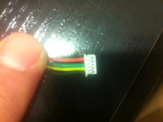

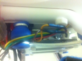

al final con un tester confirmo que el problema estaba en mi caso en los cables suministrados con mi telemetria... los pines no coincidian ni en pintura... y yo confiado ni los mire...
El caso es que finalmente mi conector si que funciona directamente sin soldaduras extras, que ya es bastante...
A ver si puedo agregar luego un par de videos al final de las lucecitas extras y mas antenas para el bicho.. jajaja
No hagais caso del rojo y negro... al final ya estaba hasta las tetas y no lo cambie asi que en mi caso que sepais que el rojo es - y el negro +...
Biela, una pregunta... yo tengo este fpv... y justo con esa antena...
[youtube]https://www.youtube.com/watch?v=PB8_lqlAHZE[/youtube]
el tema es que justo cuando tengo el bicho cerrado de neuvo me llega el OSD, jjj al final jodere la tornilleria... en fin... que estan "claros" donde iran los cables de colorines..., lo que no se es si lo otro lo conectare bien... me explico... el in y el out de video lo tengo claro... lo que no tengo claro es primero... decias de darle alimentacion externa... te refieres a mas de los 5v que le llegan de la centralita? porque segun parece hay que enchufarle 12v al otro lao?... yo es que desde mi antena de video salen + y - que los tengo conectados a los 12v del chasis y un cable que va a la cam... conexion en ella de video y de alli otro negro al negativo que yo he soldado al que lleva la antena y asi no ocupar la otra conexion de 12v del chasis y con ello puedo conectar alli el gimbal...

El terminal de la primera foto no es para el apm, es para el transmisor. Suelen llevar los cables individuales los que van al controlador. El mio tiene distintos colores

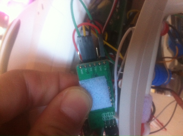

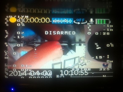

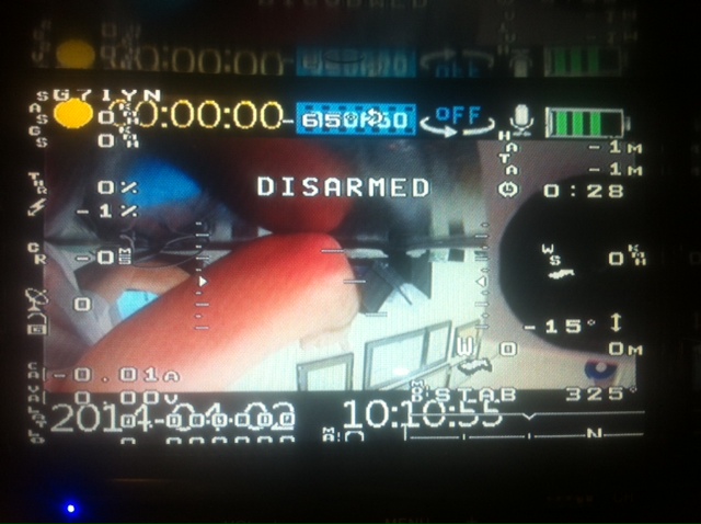

Solucionado Osd, pero como no podía ser perfecto ahora no conecta telemetria... A abrirlo toca de nuevo

Si no es por ganas... El tiempo y la falta de conocimiento influyen bastante... Ya lo he solucionado, quitando el conector tx que conecta en el osd... Es decir el verde de mi foto Ahora envio foto... En cada lado es de una manera... Que maravilla... Es como lo que decíamos de la conexión de serie...A unos si otros no...rolla margarita...
