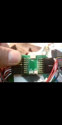

Hola. cuando recibi en mio una patilla del conector que une el variador a la placa estaba medio suelto.
A vefr si es eso. miralo?

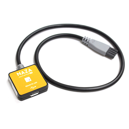

Una pregunta un poco extraña, a ver si alguien con más idea que yo me puede ayudar.
¿Creéis que si donde van conectados los leds del CX-20 (en la controladora) se le enchufan
los leds de un Phantom funcionarían y me indicaría bien si ha cogido satélites?
Lleva 4 conectores, igual que el CX-20. ¿Creéis que funcionará bien?

taito2 escribió:¿Sabéis si hay alguna forma distinta de conectar otro tipo de leds (los que indican estado de GPS y armado de motores)
a la controladora del CX-20? Es decir, conectarle a la controladora unos leds que no sean los que trae de serie, del tipo
de led que tiene la NAZA o similares. Es que quiero ponerle al CX-20 la carcasa de un Phantom y necesito conectarle
otro tipo de leds. ¿Sabéis alguno si esto es posible y en tal caso cómo puede hacerse? ¿Que leds necesitaría para hacerlo?
Como las carcasas de los Phantom no tienen los dos agujeros posteriores que tiene la del CX-20 para sacar las luces, necesito
saber si le meto la carcasa de un Phantom cómo saber cuando ha cogido satélites y cuando la controladora está armada.
¿Podéis echarme un cable con esta cuestión?
Muchas gracias y un saludo.
Yo haria unos agujeros y pondria los mismos leds del cx20 y yasta!!
Por Kowalski
#1311066
Gracias por tu respuesta Orus. ¿Y poniéndole el led de una NAZA?
¿Crees que podría funcionar o saldría mal el experimento?
Un saludo y muchas gracias.

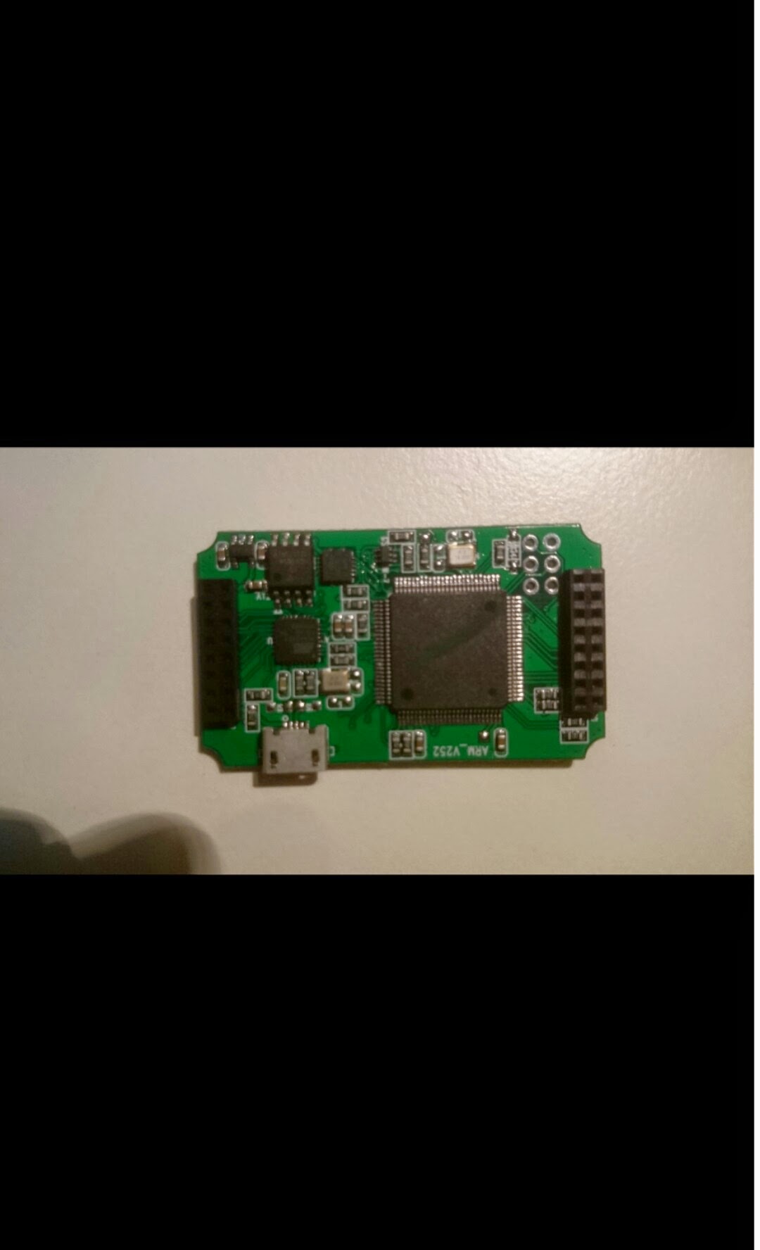

Bueno esta es mi placa real, el lío de cables y después de tres horas lo mejor del resultado ha sido que no haya explotado nada... He vuelto a conectar como el otro día, luego cruzando tx y rx y tampoco... Así que llegaba el momento de separar placas y al tajo... Mini soldaduras y maravilloso... Tampoco ha explotado nada pero la lucecita en la dichosa telemetria seguía sin responder, vuelta a cruzar y tampoco... Me ha faltado modificar la junta de la trocola y el condensador de fruzo, sin olvidar de apretar f4+alt+ctrl+mayúsculas sin olvidar soplar por la nariz apretando el culo, pero creo que daría igual... En fin mosqueo con la sra por liarme a tonterías según ella y una sensación de decepción... Me ha de llegar otra, de 400 ya que esta era de 900 y no era la mejor en España pero funcionar esperaba que funcionará... A ver si alguien tiene más suerte y me hace un tuto para idiotas...
Aprovecho para preguntar ya que en algún sitio he leído sobre los pitidos de motores y cierto móv al conectar batería, a mi no se me mueven todos al hacer eso pero volar hace un par de semanas vovolaba... Quiere decir eso que precisan de algún calibrado? Puestos a perder el tiempo... No es cosa de escatimar... Jajaja

Definitivamente, el osd debe ir con alimentación separada. Se ha ido a negro el vídeo por una bajada de tensión
A la espera del nuevo integrado, por lo menos son 3€ y un ratillo de entretenimiento :mrgreen:

Ese osd se puede alimentar de 2 maneras distintas, media parte va directamente a los 5v que te da el APM y la otra media lleva un pad que se puede soldar si quieres que saque la alimentación del APM o por el contrario si lo quieres alimentar desde los 12v del transmisor de vídeo lo dejas sin soldar. De la primera manera al primer punto de gas se reiniciaba y dejaba de inyectar señal al vídeo, de la segunda forma iba bien pero salia un poco de interferencia en pantalla del ruido eléctrico, me dio por poner un condensador que actuara a modo de filtro y todo bien, pero la cuarta vez que lo encendí dejo de funcionar :? . El integrado es un max 7456 y por lo que he visto en el datasheet, muy sensible en cuanto a voltajes. Como me gusta cacharrear me he pedido un integrado nuevo para cambiarlo, el osd solo vale 9€ pero el rato que estas entretenido no tiene precio :mrgreen:
