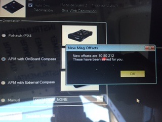

Hola,a ver si me podéis echar un cable,he calibrado acelerometro,brújula,mando.pero No consigo que se quede en modo estable.aveces lo calibro y lo consigo,pero cuando me voy a otro sitio a volarlo ya no funciona,da tirones para arriba y abajo y se va para un lado, de que puede ser?he leído que el último firmware tiene problemas con el gps si bajo el firmware se solucionara? como se baja, o el problema es de otra cosa que me se escapa,gracias
Esta es la configuración del compás, esta bien?

sonloren escribió:Hola,a ver si me podéis echar un cable,he calibrado acelerometro,brújula,mando.pero No consigo que se quede en modo estable.aveces lo calibro y lo consigo,pero cuando me voy a otro sitio a volarlo ya no funciona,da tirones para arriba y abajo y se va para un lado, de que puede ser?he leído que el último firmware tiene problemas con el gps si bajo el firmware se solucionara? como se baja, o el problema es de otra cosa que me se escapa,gracias
Me da que tu problema es la fijación de la controladora, revisa que no este despegada la cinta de doble cara o que este suelta la placa dentro la caja de plástico

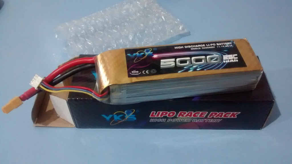

HOLA, COMPRE HACE UN MES UNA BATERIA DE 5000MHA, PARA UN CX20 QUE QUERIA COMPRAR Y AL FINAL ME QUEDE UN WALKERA QR,
EL CASO ES QUE NO ME SIRBE PARA EL WALKERA Y LA QUERIA VENDER, CON EL PERMISO DEL ADMINISTRADOR CLARO...
LA DEJO AQUI POR SI A ALGUIEN LE PUEDE INTERESAR.
11.1V 5000MHA PARA CX20, NO ESTA ESTRENADA NI CARGADA. 30€
Lo he mirado y todo esta bien fijado, de que mas puede ser?
