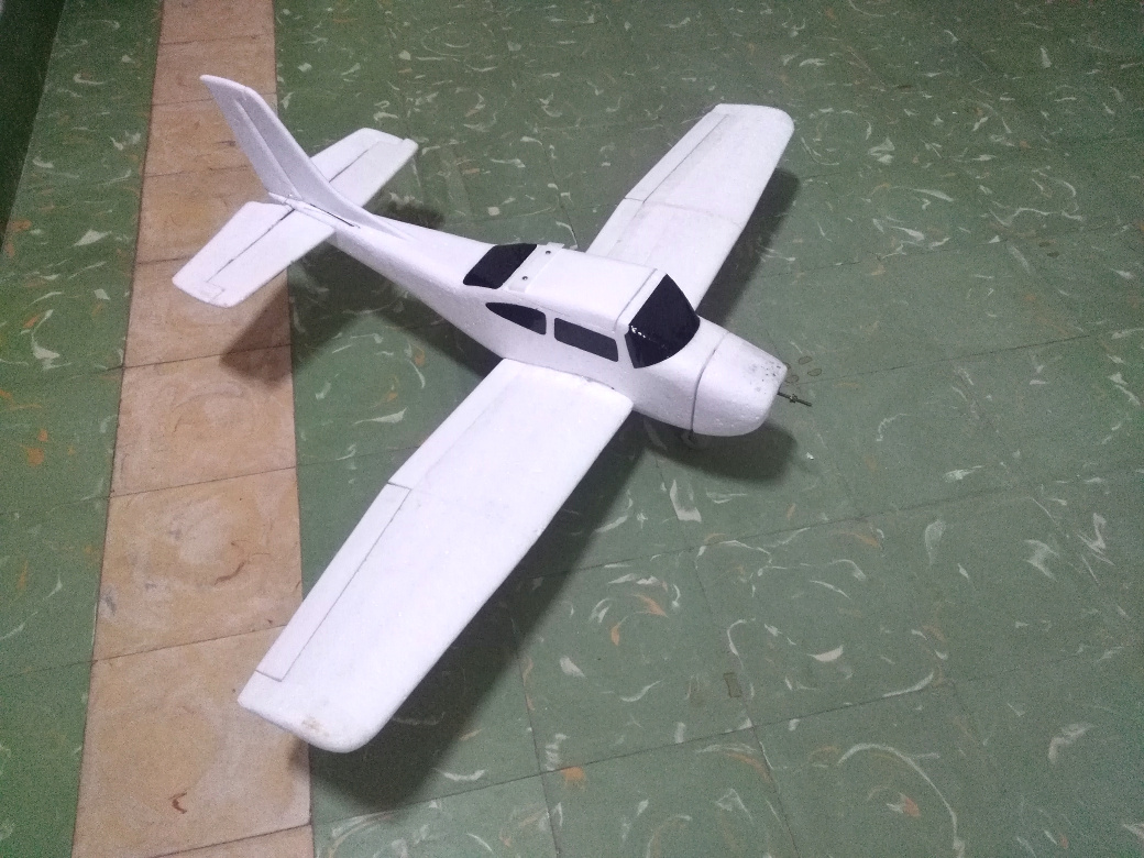

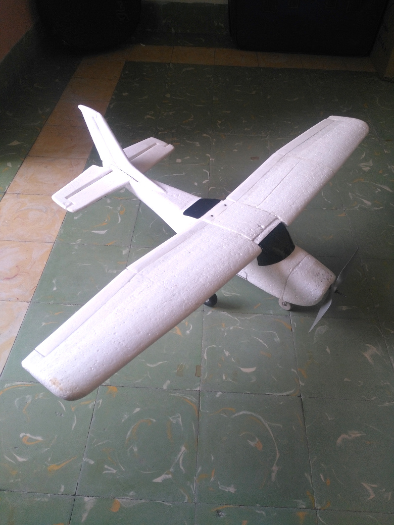

Con esto tengo un cessna 182 de alas de posicion intercambiable abricado en corcho desde cero con una envergadura de 110 cm aproximadamente y va de lujo... cessna-182-con-alas-de-posicion-interca ... 1#p1394326

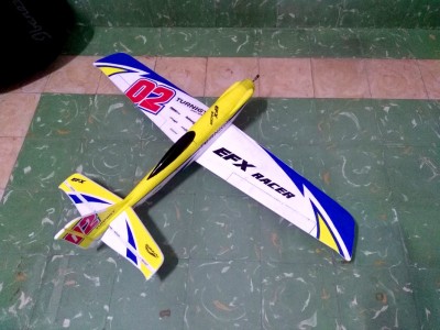

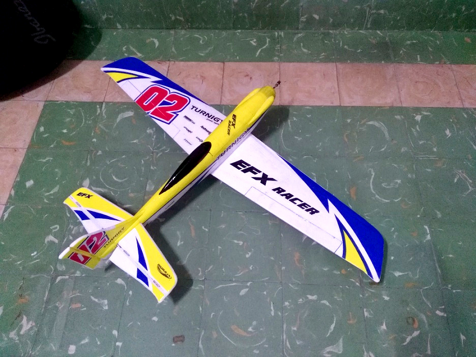

Y aprovechando los mismos componentes esta replica de un EFX Racer de durafly aun sin estrenar construyendo-el-durafly-efx-racer-de-hobbyking-282814

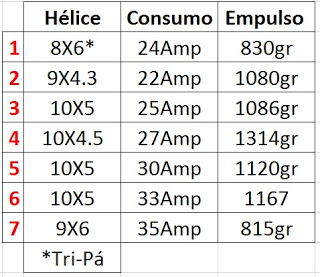

Sobre ls helices: Las helices se miden por dos valores, diametro y paso. El diametro queda claro, pero el paso te dara la "traccion" de la helice. A menos paso, mas plana la helice, por lo que el modelo avanza menos en una vuelta completa de la helice que con una helice de mayor paso. Mientras mayor sea el paso, mas aire tiene q desplazr la helice, por lo tanto aumenta el consumo. Esto de las helices es complicado a mi entender, por eso me limito a las especificaciones del fabricante. Por ejemplo, en esta pagina http://rcflight3.blogspot.com/2015/11/t ... rnigy.html hacen un test con varias helices para este motor que te sugiero. Este es el resultado de consumo y empuje para vairas helices
Sem Título.jpg (37.87 KiB) Visto 4229 veces
Como puedes ver, a medida que aumenta el diametro y el paso, aumenta tambien el consumo.
Yo tenia esta misma configuracion en mi Cessna con una helice de 8x6 y alcanzaba un perfecto empuje y un consumo bajo, para casi 30 min de vuelo. En esta variante nueva del Cessna ire a por una helice de 8x8, ya te contare :lol: .
La helice no debe tener problemas mientras, como dices, no exceda el consumo permitido por el ESC.

Gracias, la verdad es que con las alas bajas parece un avioncillo diferente. :P
