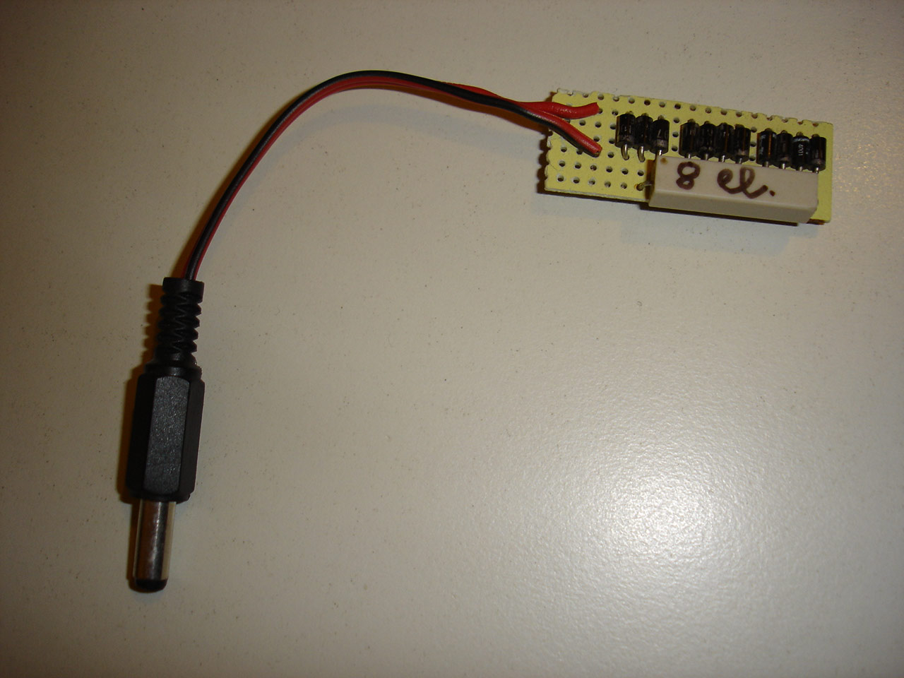

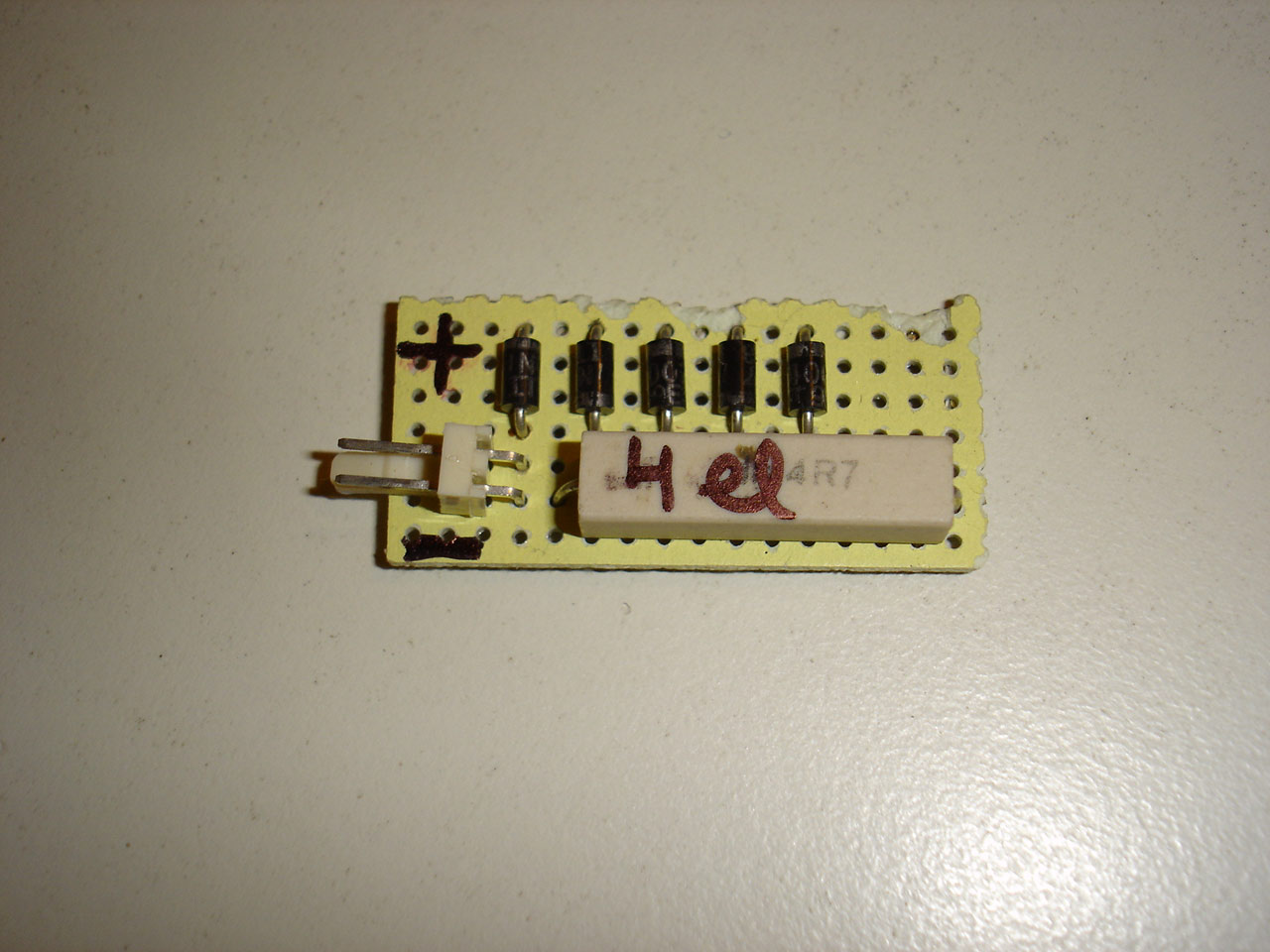

A todo aquel que le interese, he aquí una forma económica y eficaz de descargar las bate´rias de ni-cd y ni-mh, un descargador que se puede construir uno mismo por 2 €, y además es automático!!!!
El principio de funcionamiento es el siguiente: Todos conoceis como funciona un diodo, conduce corriente en un sentido, pero no en el otro; cuando el diodo está conectado en el sentido en que conduce, necesita una tensión mínima entre sus extremos, por debajo de la cual no deja pasar la corriente.Este fenómeno se puede aprovechar para nuestros fines, puesto que esa tensión mínima es conocida, y del orden de 0.7 v.
Supongamos que quiero descargar un pack de ni-cd de 4 elementos, hasta 1 voltio por elemento, es decir, dejar de descargar cuando el pack alcance 4 v. aprox. 4v/0.7=5.7 aprox. si ponemos 5 diodos en serie, tendremos una tension minima de 3.5 voltios, lo que representa casi 0.9 voltios por elemento, esa es la tension a la que quedaran los elementos del pack (suponiendo esté equilibrado). Cuando la tensión del pack llegue a 3.5 voltios aprox dejará de descargar, aunque esté conectado semanas (en ese caso encontraras la batería descargada, pero no por culpa del aparatejo).
la construcción como se puede ver en las fotos es simple, conectar todos los diodos en serie, y tambien en serie con la resistencia, (con una de 4.7 ohm/ 2 w va bien tanto para 4 como para 8 elementos), un conector "ad-hoc" y a descargar!!! a ver si alguno se anima, yo tengo varios para 4, 7 y 8 elementos con un par de años de servicio sin ningun problema.

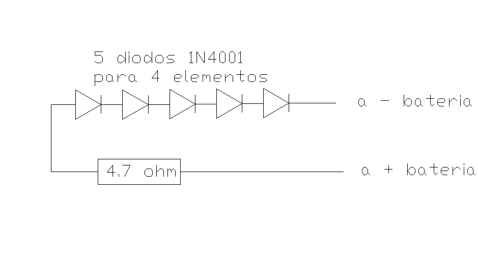

Por Enric Hernandez
#25589
os pongo un adjunto con el esquema del descargador de 4 elementos. Para el de 8, yo uso 11 diodos en serie, lo que garantiza que el pack no se descargue por debajo de 7.7 v. (aprox 0.96 v. por elemento).

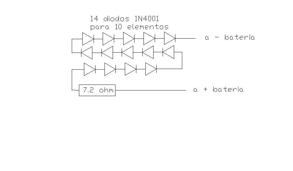

Por Enric Hernandez
#26315
el esquema para la version de 10 elementos. recordad, solo 11 diodos para la version de 8 elementos.saludos

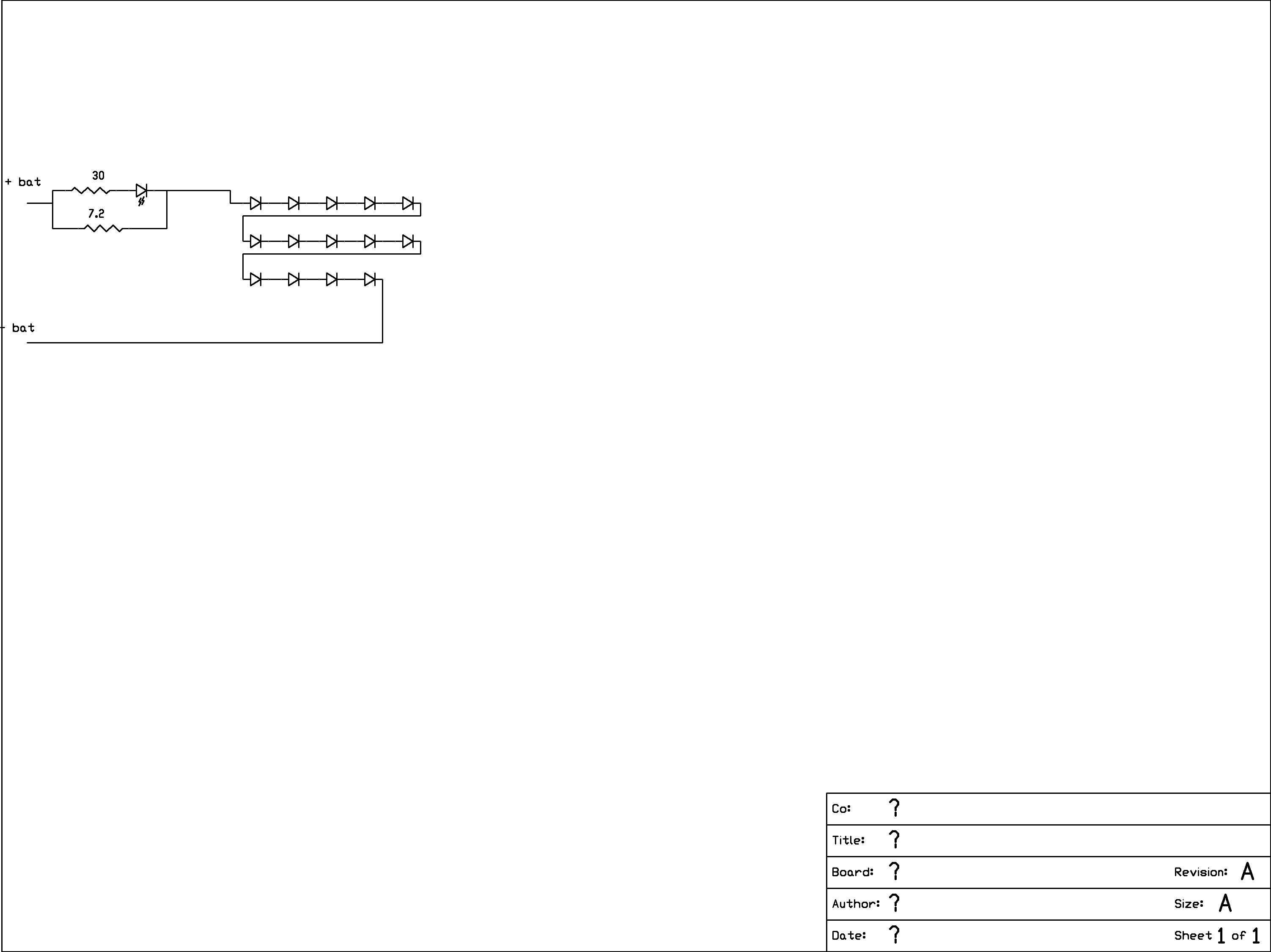

Por jguegon
#103854
El que pongas elmentos de 2000 mAh o de 600 mAh, siempre y cuando sean de la misma cantidad de elementos, solo te afectará en el sentido de que un pack tardará mas en descargarse que otro, pues la intensidad debe de ser la misma en uno u otro.
En el caso del led, se podria poner en paralelo con la resistencia de carga, teniendo en cuenta que un led debe tener par funcionar, unos 2 voltios entre sus terminales.
Si entre los terminales de la resistencia de carga, mides 2 voltios, puedes poner un led tranquilamente, si mides mas de 2 voltios, tienes que asociarle al led una resistencia en serie que permita que funcione sin quemarse (un led funciona normalmente entre 15 y 20 mA).

Por jguegon
#104400
Bueno, una idea seria algo asi
Por Enric Hernandez
#104476
si,seria una alternativa, solo una apreciación...
veo que dibujas 14 diodos, con lo que supongo que tratas de descargar un pack de 10 elementos; descontando la caida de tension fija de los diodos, te quedan disponibles en la resistencia alrededor de 3,6 voltios ( con el pack a plena carga, y 1.2 v. por elemento); ello supone que pasaran por el led alrededor de 70 ma, que son excesivos. prueba primero con 100 ohm en lugar de 30. el problema del indicador luminoso con led, es que te dejara de lucir bastante antes, cuando la tension en la resistencia baje de de 2 o 1.5 voltios. la descarga al nivel requerido se alcanza cuando TODA la tensión esta "bloqueada" en los diodos, y "0" voltios en la resistencia (logicamente esto se da al cabo de unas horas)
pruebalo y cuentanos como te ha ido.
saludoos
Por jumasuro
#104509
Muchas gracias por el esquema con el led, en mi caso voy a usar solo 5 diodos asi que no se muy bien que resistencia tengo que ponerle y tampoco entiendo como calcular los mA que pasarán por el led asi que probaré primero sin ninguna resistencia a ver si resiste el led o no.
Gracias de nuevo y un saludo.
Por jguegon
#104536
Si, tienes razon, el esquema del led esta muy poco desarrollado para dar una indicacion fiable.
Lo mejor es poner el circuito, y medir con un polimetro en extremos de la resistencia de carga, si no hay tension, equivale a bateria descargada.
O lo que apuntabas antes, "a mano", si los diodos o la resistencia estan frios, bateria descargada.

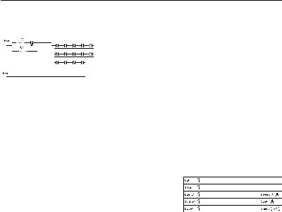

Por esco
#109170
Pues ya puestos, esta modificación lo complica. Hace que se regule la corriente de carga independientemente del numero de elementos, corriente constante.
