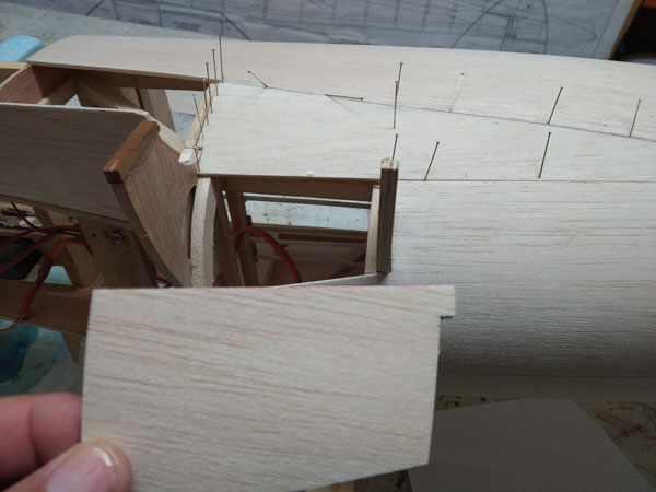

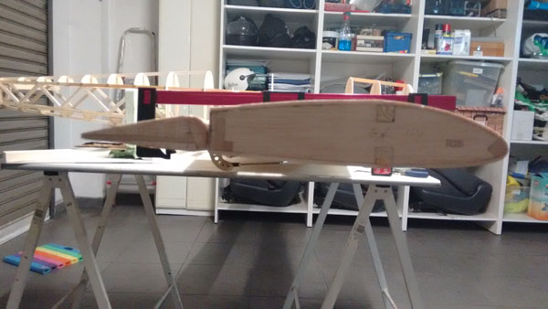

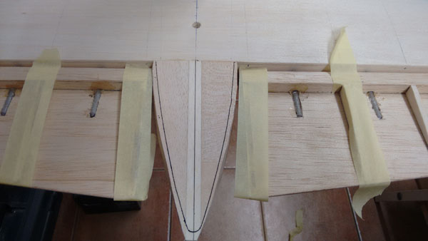

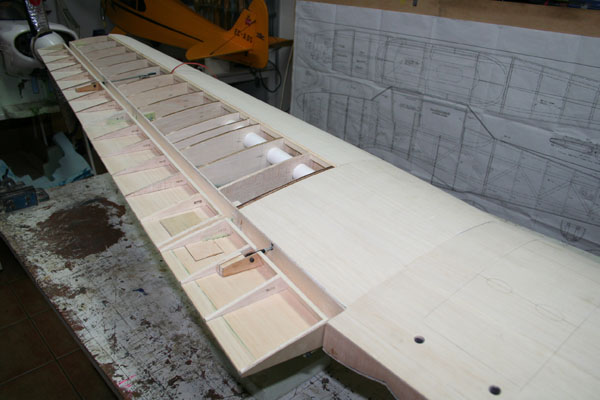

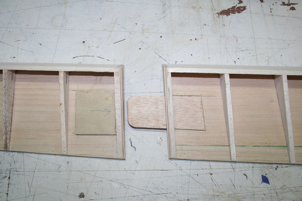

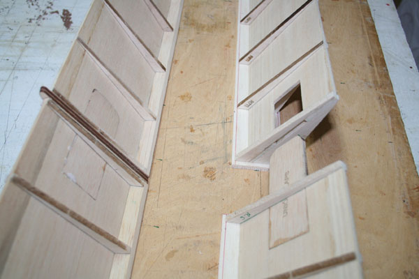

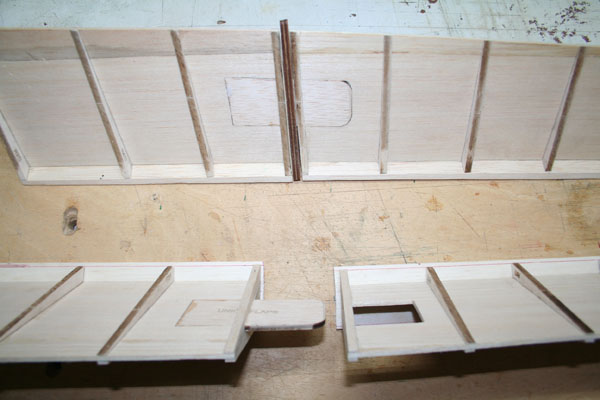

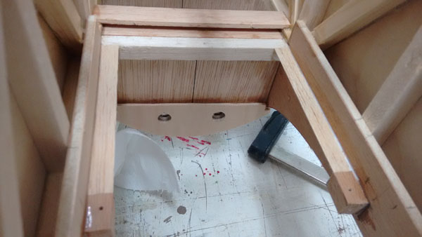

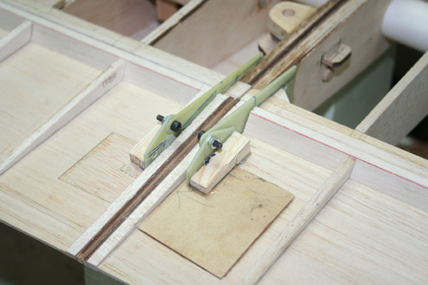

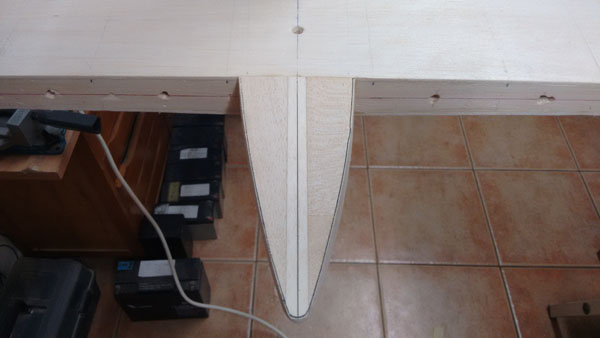

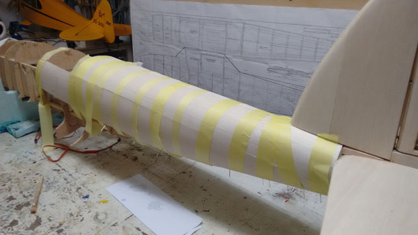

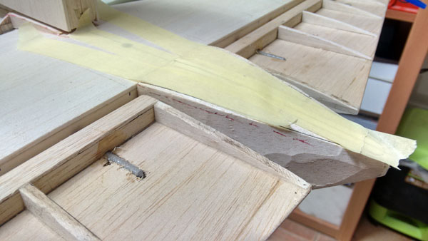

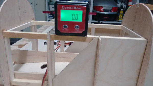

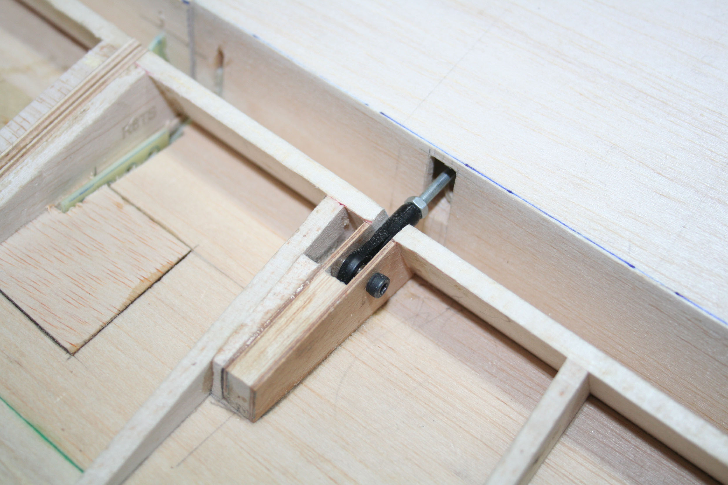

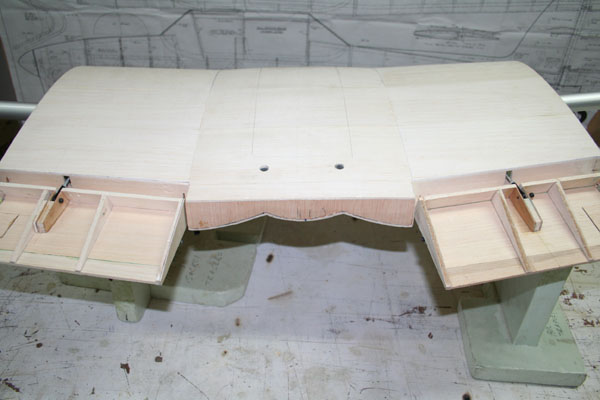

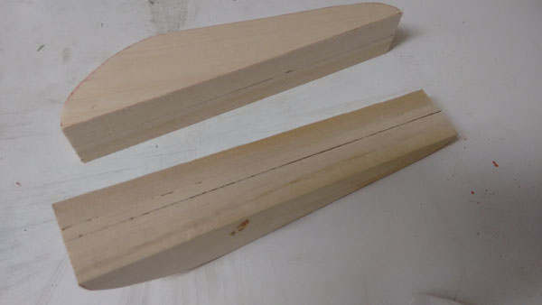

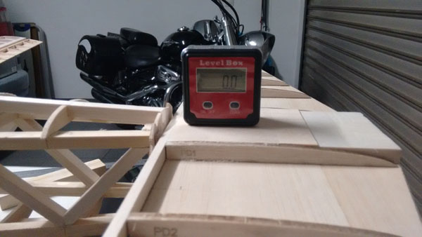

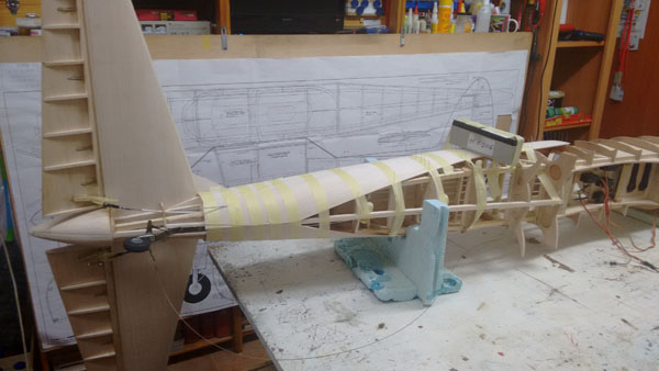

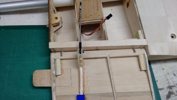

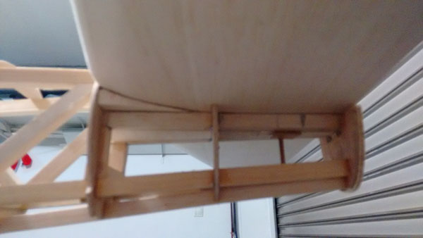

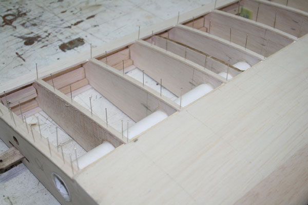

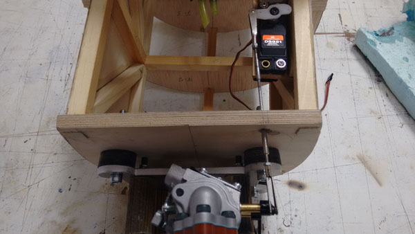

Hola a Todos:

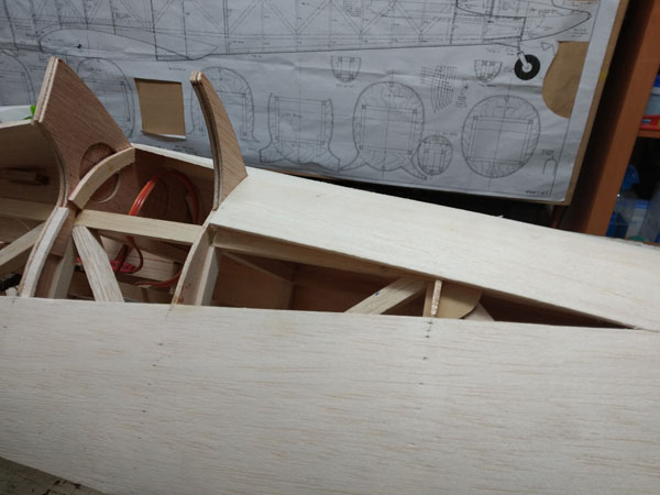

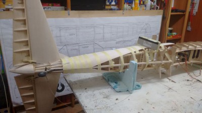

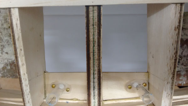

Al construir la ala en tres partes para su fácil transporte, los flaps se ha visto
afectados al tener que partirlos. Que se unirán por una lengüeta que encajaran en
un cajoncito de la otra parte del flap. Y con un servo en cada lado.
Acompaño tres fotos. Carlos.
