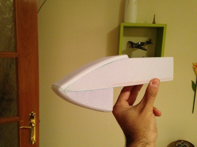

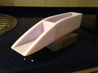

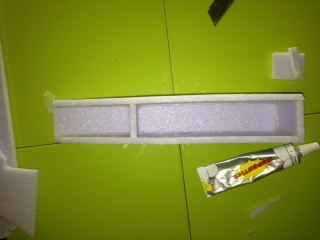

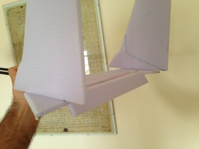

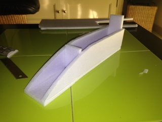

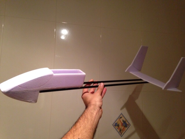

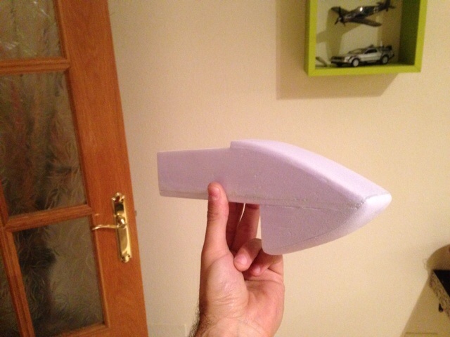

bueno empieza la cosa física adiós a los dibujos :mrgreen: en cuanto tenga mas avances..... mas fotos ya que dudas tendré mil :roll:
la foto 1 (2).JPG (26.64 KiB) Visto 2427 veces
la foto 2 (2).JPG (25.1 KiB) Visto 2427 veces
la foto 3 (1).JPG (26.11 KiB) Visto 2427 veces
Por geko
#1260746
El morro así inclinado va a hacer como si tuvieras bajado el timón de profundidad y a mayor velocidad, mayor efecto. La forma de evitarlo sería hacerlo neutro con respecto a la línea de vuelo, que tenga la misma inclinación del morro para arriba que del morro para abajo.
Por asan
#1260751
Es decir que si hago una estructura igual que la cabina simétrica para ponerla por debajo quedara neutro y podré usarla para colocar la cámara así puedo arreglarlo muchas gracias por la ayuda

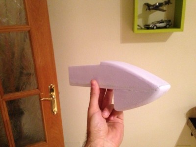

Por asan

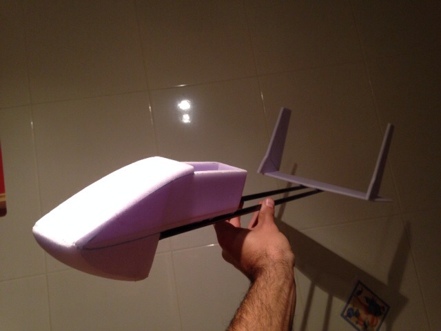

#1260851
Siguiendo los consejos de geko he cambiado la cabina con el fin de que tenga el mismo perfil ese hueco que dead en la parte inferior lo usare para colocar en un futuro una mini cámara para grabar los vuelo ( si es que vuela)

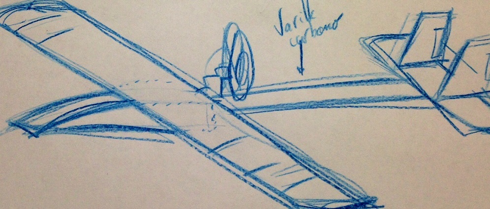

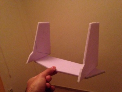

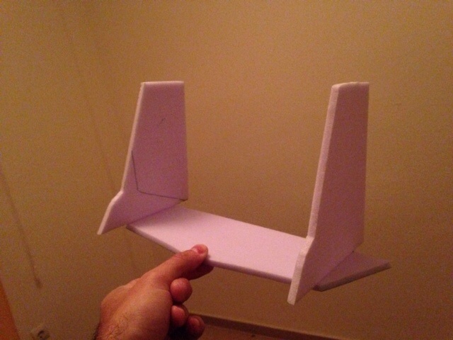

#1261025
Bueno pues empieza a tomar forma la cola del avión y ahora me surge una duda sobre el ala principal no se sí hacer la en depron de 6mm con varillas de carbono, o en una plancha de porex más gruesa y hacerle un perfil? así que solicito ayuda gracias.
Por geko
#1261220
Hola Asan.
Desde luego, con esa forma ya eliminas el problema, pero yo tal vez hubiera rehecho lo que tenías para no aumentar tanto la altura del fuselaje, que al final será resistencia aerodinámica.
#1261227
Si totalmente de acuerdo contigo pero luego la forma que se quedo me gusto y la parte inferior que le queda al fuselaje es hueca con lo que me queda un compartimento en principio para colocar una cámara... Bueno voy a ponerme con la cola para marcar los alerones y el timón de profundidad y a comprar unas varillas para el cuerpo. Que opinas geko del tema del ala principal iría bien con depron de 4mm reforzado con varillas de carbono? Por otro lado el cuerpo del avión mi idea es dejarlo con dos varillas pero no se sí al final lo cubriré también con depron gracias por los consejos

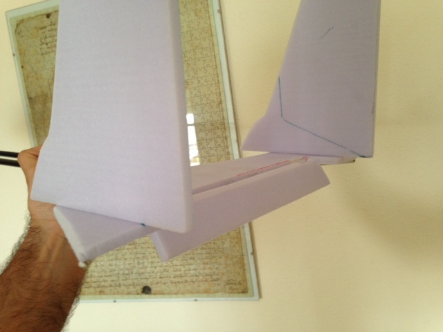

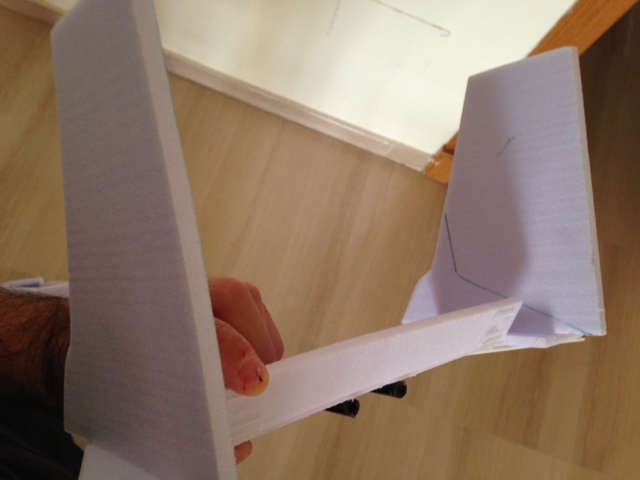

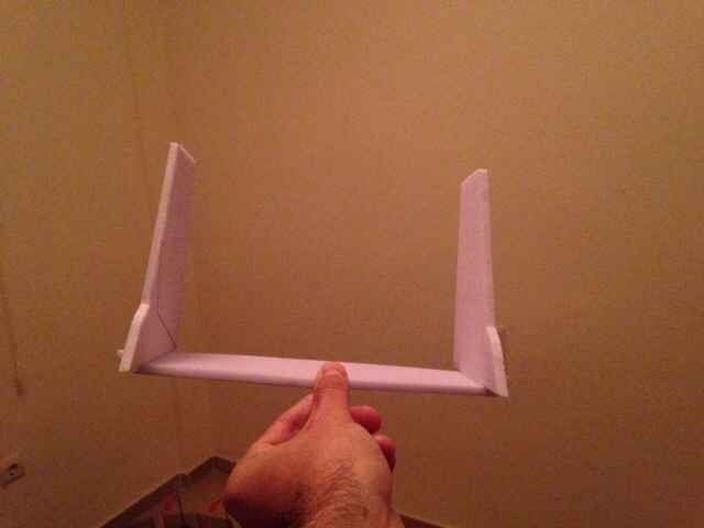

#1263402

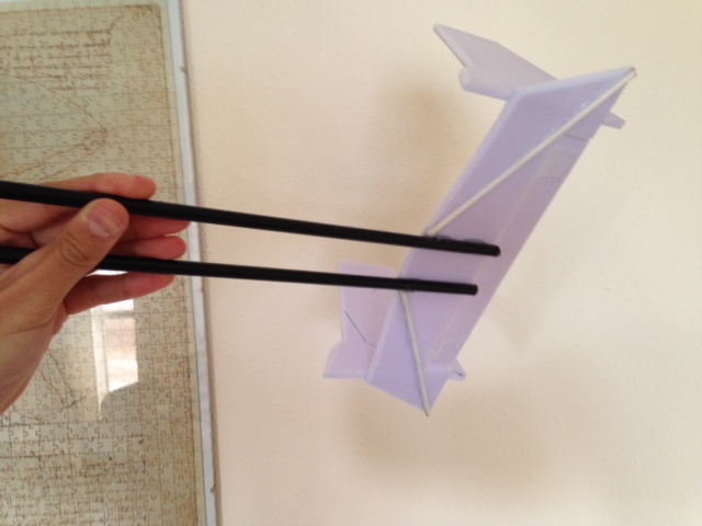

Bueno voy despacio con el tema.... aqui dejo los avances en el modelo que he realizado este fin de semana el timon de profundidad y unas varillas de fibra para dar algo mas de rigidez al timon
