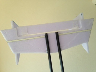

Por geko
#1263483
La idea de las varillas de fibra está bien, aunque yo no las hubiera puesto en diagonal sino perpendiculares a la línea de vuelo e integradas en una acanaladura dentro del estabilizador. Tal como van, por fuera, además de suponer una resistencia estra, es probable que resten bastante eficiencia al timon de profundidad.
Por asan
#1267935

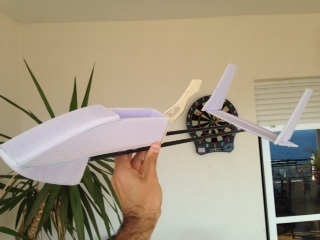

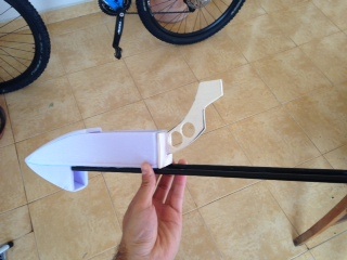

Bueno algún avance más cambie las varillas del timón como sugirió geko y he hecho la bancada del motor
#1284323
El avión te esta quedando muy majo,
