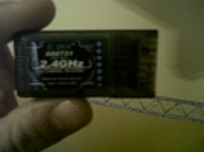

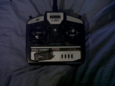

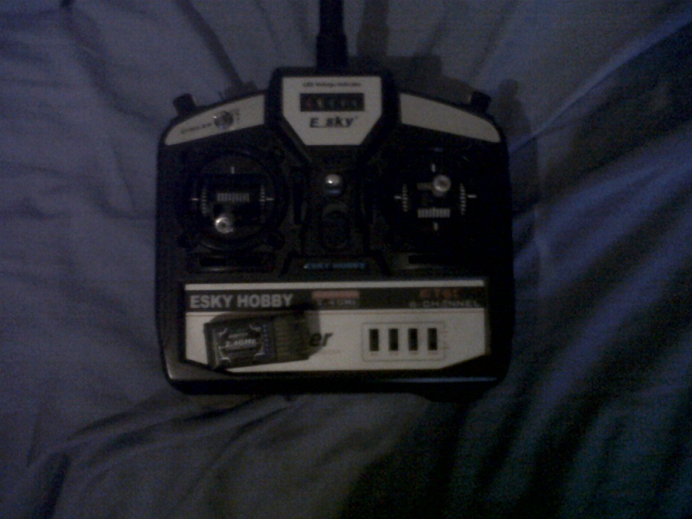

buenas alguien tiene esta emisora y me puede decir en que canal van conectados los servos variador con bec y demas la emisora es la esky de 6 canales aqui os dejo unas fotos
receptor
emisora

En estos casos lo mejor es que nos pongas fotos del montaje para que podamos ver las conexiones, etc...pon fotos de instalación y de la emisora detallando los reverse de los servos, etc...también del receptor...

Lanius escribió:A mi lo que se me hace raro viendo la foto del receptor es que no tiene antena? eso es normal?
Jooo, Lanius no lo había notado :shock: ese receptor lleva un solo tramo de antena ........ Fury, el receptor tiene la antena (un trozo de cable de unos 10cms.) :?:
#1142617
fury escribió:eeeem no no tiene antena entonces por eso va a ser que no empareja ni a tiros verdad?
Jooo, tío que nos vuelves locos :? si ese receptor no tiene antena algo le ha sucedido ...... lo comprastes de ocasión o es nuevo de paquete :?: si lo comprastes de ocasión trata de contactar al que te lo vendió y si es nuevo debes aplicar garantía porque aunque logremos que entre en emparejamiento solo recibirá la señal de la emisora si la pones muy pero muy cerca del receptor.
En todo caso, el cable para esa antena es coaxial y no es fácil conseguirlo y hay que hacer el tramo del mismo largo del original :(

Ya decia yo... pues sin antena mal vamos... Mira fotos del modelo exacto en "Google images" a ver como es la antena y mira a ver si la tienes por la caja o por casa... Otra cosa que a mi se me haría complicada es encontrar donde hay que soldarla si la encuentras, yo cuando he abierto algun receptor me he mareado viendo tanta electronica diminuta junta, solo se distinguir lo que es una resistencia y a duras penas... Una vez se me solto la antena de un receptor y por suerte el dia anterior trasteando me habia fijado donde estaba soldada y lo arreglé, sino dudo que lo hubiera conseguido.
#1142623
no el receptor no tiene antena desde que me dieron la emisora asi que el aeromodelismo por mi parte va a tener que esperar un tiempo hasta que me pueda comprar otro receptor que la verdad que ya lo he estado mirando y son 20 euros mas jajaj asi que nada. a seguir esperando ya llevo esperando casi 2 meses para poder volar el avion y ahora que ya estaba to ilusionado por volarlo este finde que ya lo tenia todo se me chafa todo. La antena se puede soldar? de donde podria sacar un trocito para intentar apañarlo haber si funciona

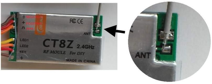

Hay antenas que van con un conector y otras van soldadas, en tu receptor no sé como irá montada. Las de 35Mhz que fue la que se me soltó a mi va siempre soldada. Como te indica Pa22 la antena del receptor de 2,4Ghz es coaxial, no es un simple cable de cobre enfundado como la de 35Mhz y no sé exactamente donde puedes encontrar algo parecido. Lo que sí sé es que es muy importante que tenga la misma medida que la original. Para receptores Futaba he visto que hay repuestos a la venta por 5 euros, pero para ese receptor, ni idea! Siento que se te haya chafado el plan de vuelo del fin de semana, a mi cuando me pasa algo parecido también me pone una mala leche que no veas... si tuvieras algun conocido que te prestara su emisora y receptor... pero supongo que no es el caso. Suerte, un saludo.

Lo que he leido por ahi es que en ese receptor no está de más añadir un poco de pegamento al cable de la antena para asegurarlo porque viene soldado y se puede acabar soltando con las vibraciones, así que cuando tengas el nuevo, no estaría de más que lo aseguraras.

Sobre el tema de la antena, es bastante difícil el saber que tipo de cable usa E-Sky para la antena de sus receptores porque ciertamente es coaxial pero también tienen una características físicas específicas como es la latencia del cable por atenuación de señal. Hasta ahora conózco 2 tipos de cables, uno de -22dB (dB=decibeles) y otro de -15dB estos sería algo así como la resistencia del cable ante la señal por poner un ejemplo, a partir de esto viene la longitud. Para que te hagas una idea de lo pequeño y fino del cable
Como todo coaxial tiene doble funda, una exterior tipo malla que sería la "tierra", una plástica que separa la malla del cable de señal. Si en el receptor no hay una indicación de la posición de cada uno de los puntos del coaxial también es problema ya que la señal estaría entrando por la malla y viceversa y al no tener la malla la atenuación requerida el receptor funcionaría igual que no tuviése la antena con la posibilidad de crear un daño al receptor por la interferencia parásita creada en la malla con lo cual es meter electricidad estática en un sitio donde no debe ir.
