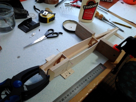

Por yoyo
#1251028
Buenas tardes señores. :wink: :wink:

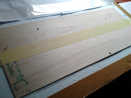

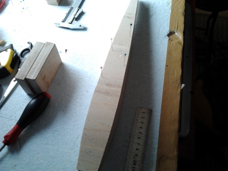

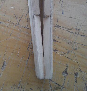

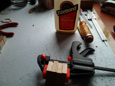

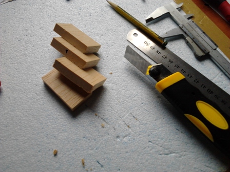

Elloco, decirte que un poco atras en este hilo explico como he echo las camas de las profundidades del limit aprovechando el largero de balsa en mi caso cuadrado , el mio es de una sola pieza , desde el la F3 hasta la ubicacion de la profundidad. Para hallar el angulo de 55º utilizo un util fabricado para la ocasion , repasa el hilo y lo veras , Juan creo que lo va ha hacer de otra manera pero sera valida tambien . Ahh!! Respecto al que estas haciendo de esas cajitas de frutas vas bien , opino que en el peso si ves que se te va al final , dentro de los parametros , veo posibles soluciones para ir quitandole peso sin que la extructura sufra , pero de momento sigue asi :wink: :wink:
Bueno esta tarde hemos podido hacerle algo al pequeño LIMIT :P :P
Listas las cuadernas con sus debidos encastres , sacamos tambien la parte inferior del fuselaje esta en balsa de 2.5mm tal como indica el plano con veta trasversal , acoplando cada trozo a la figura del plano segun vayan coincidiendo ,.Yo por mi parte,el pegado del fuse , lo voy a realizar de forma diferente a la del maestro Juan , siendo las dos igual de validas .
Voy a empezar a pegar desde la parte trasera del velero , nada mas que el primer trozo que me da la chapa de valsa , dejaremos que seque bien y me centro en el morro del velero utilizando unos retales de valsa de 10mm. :wink: :wink:

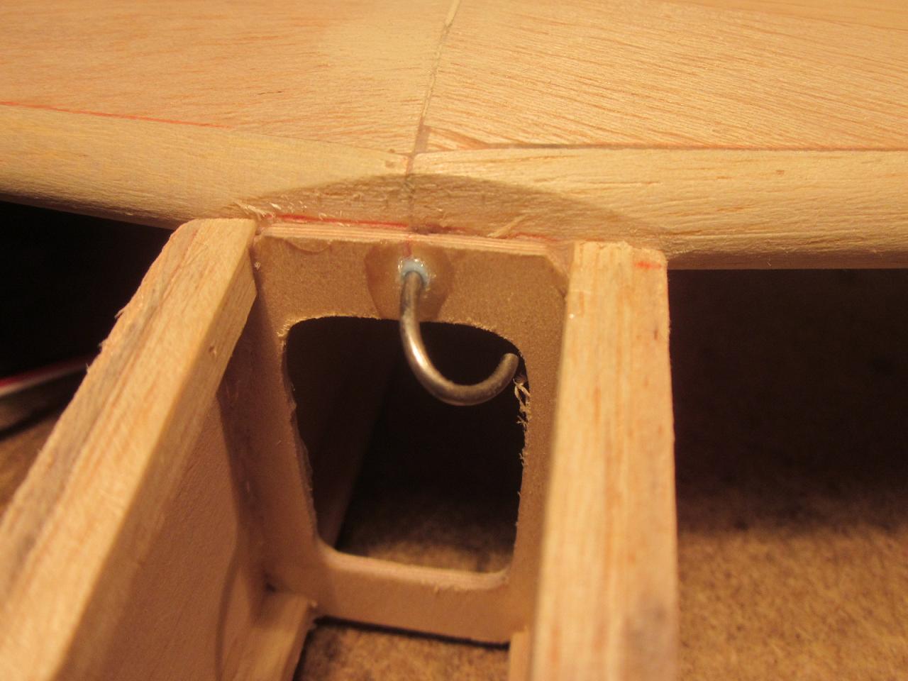

#1251047

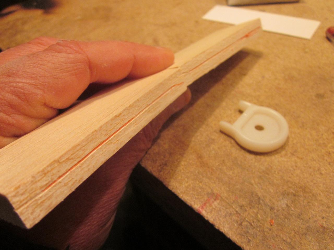

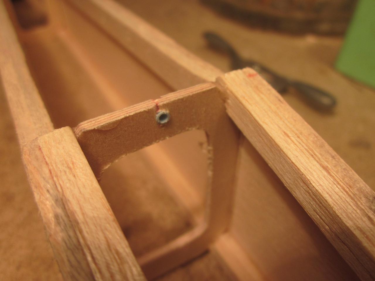

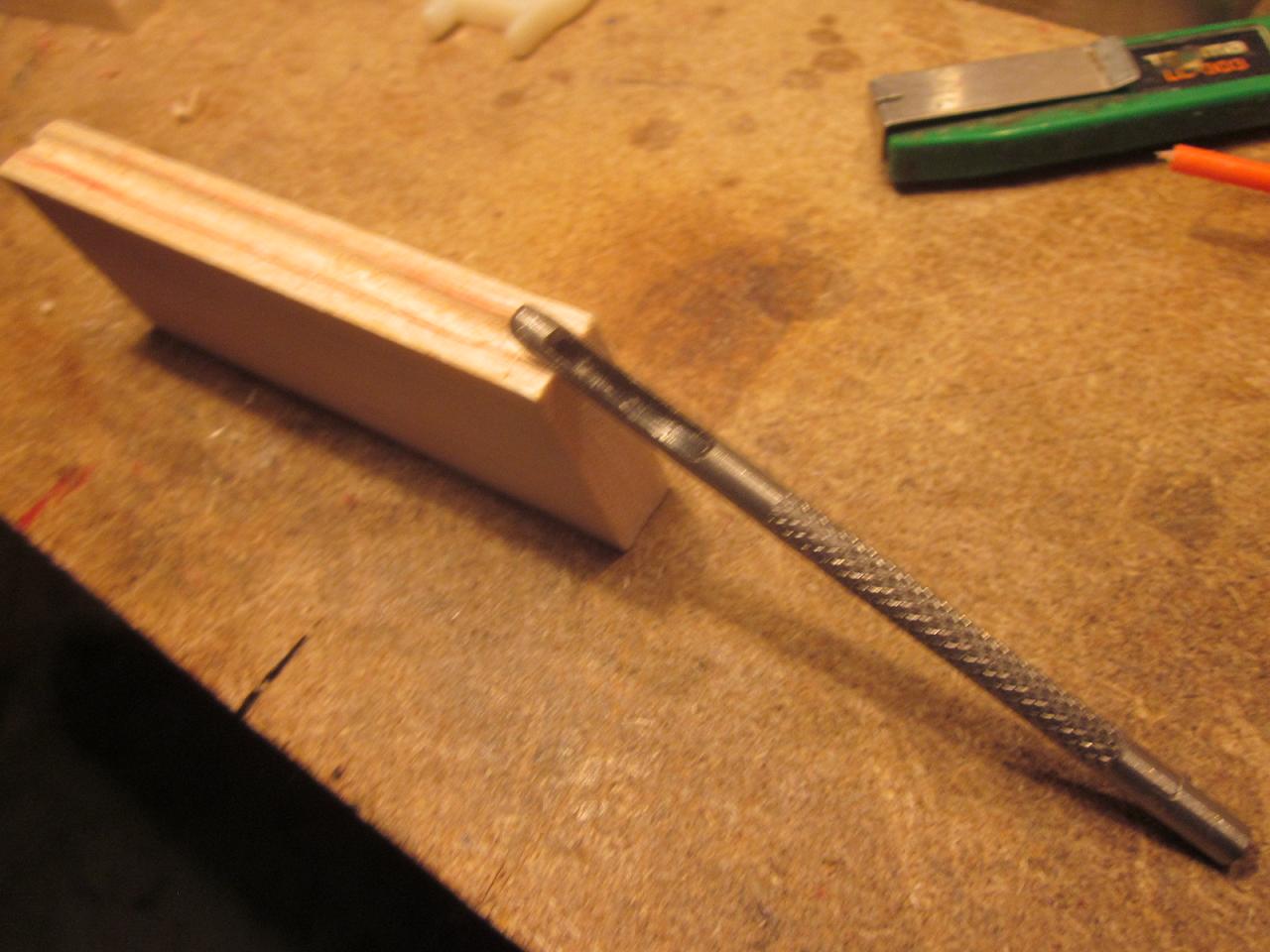

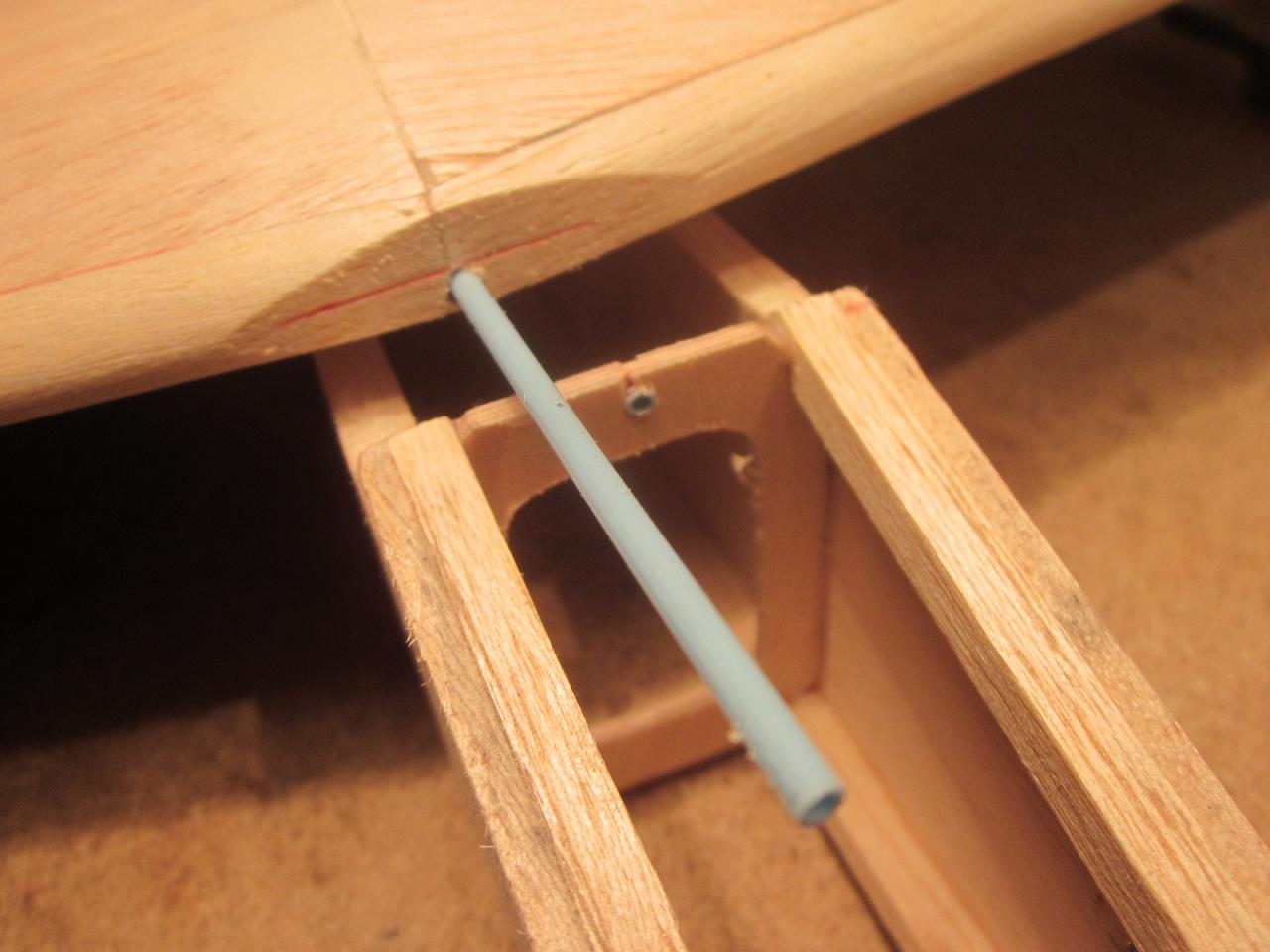

Buenas noches familia, 8) :D buenas noches para todos, :D vamos a ver si podemos avanzar un poco mas entre esta noche y mañana que tenemos dos dias de libranza, :P a ver si podemos aprovechar y le damos un buen tute al sapin, :mrgreen: YoYo, :P con esas formas que tienes de hacer las cosas, creo que te cedo el testigo de master, :lol: :lol: como bien dices, lo mismo pero de diferentes modos, por que no , :D son solo formas y maneras, como dice PA, de matar piojos, :lol: :lol: :lol:
lo que os muestro a continuacion, es, la forma de como tengo pensado la sujeccion del ala al fusil, soi un poco vago y cada vez me gustan menos los tornillos, roscar, desenroscar, vamos que me pongo de los nervios, entonces, esto biene a cuento de que me acorde de la forma de sujeccion que tiene el AR 1, Y ESO PRECISAMENTE ES LO QUE QUIERO HACERLE AL PEQUEÑIN,
como veréis, esta resuelto, con un pequeño taladro en la parte baja del borde de ataque del ala , y otro bien enfrentado a eje, en la cuaderna dos, y pegarle un trozo de palo de un chupa chups pero de esos de plástico, su diámetro interior nos permite hacer un pasador en cuerda de piano de 2mm el cual ara de unión, entre cuaderna y ala al igual que hicimos con el AR 1 , AUNQUE EN ESTE era un casquillo de latón,
mas adelante, mostrare en su momento, la parte que unirá con una lengüeta la parte de atrás, ( borde de fuga parte central ) a la cuaderna tres, bueno mejor, verlo en las fotos de lo que se trata, saludos...
Por TIO JUAN
#1251102
Esta es la idea en parte, mas adelante mostrare como resuelvo la lengüeta de la parte de atrás del ala, y asi quede fijada el ala al fusible...

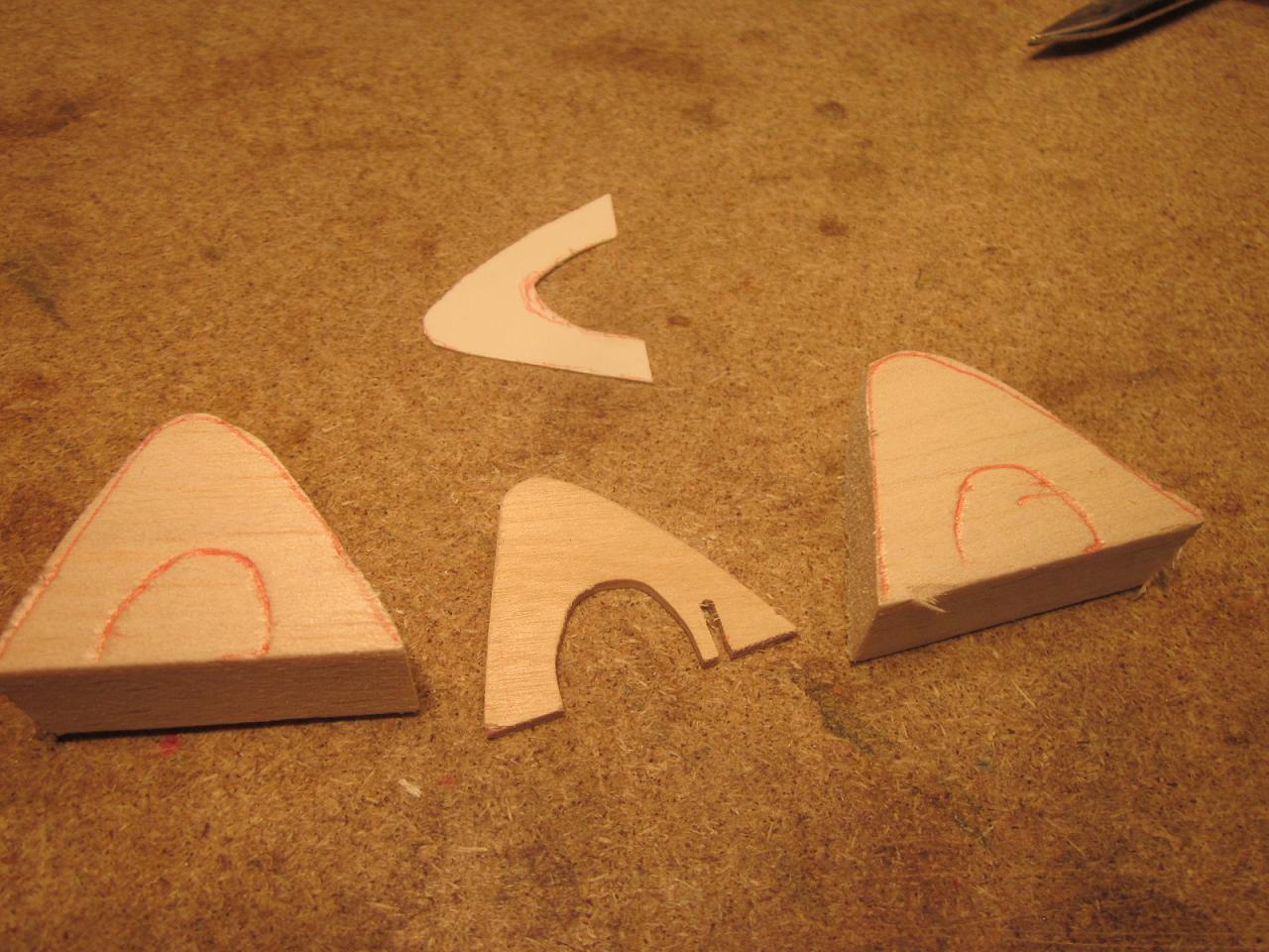

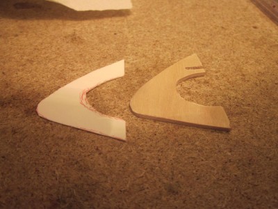

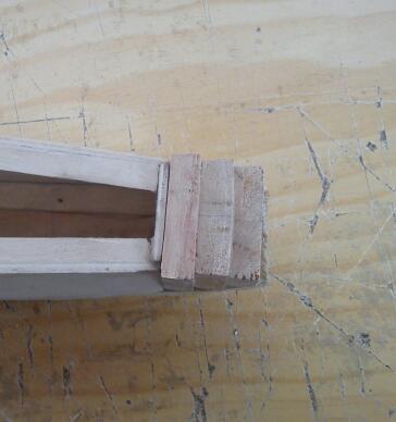

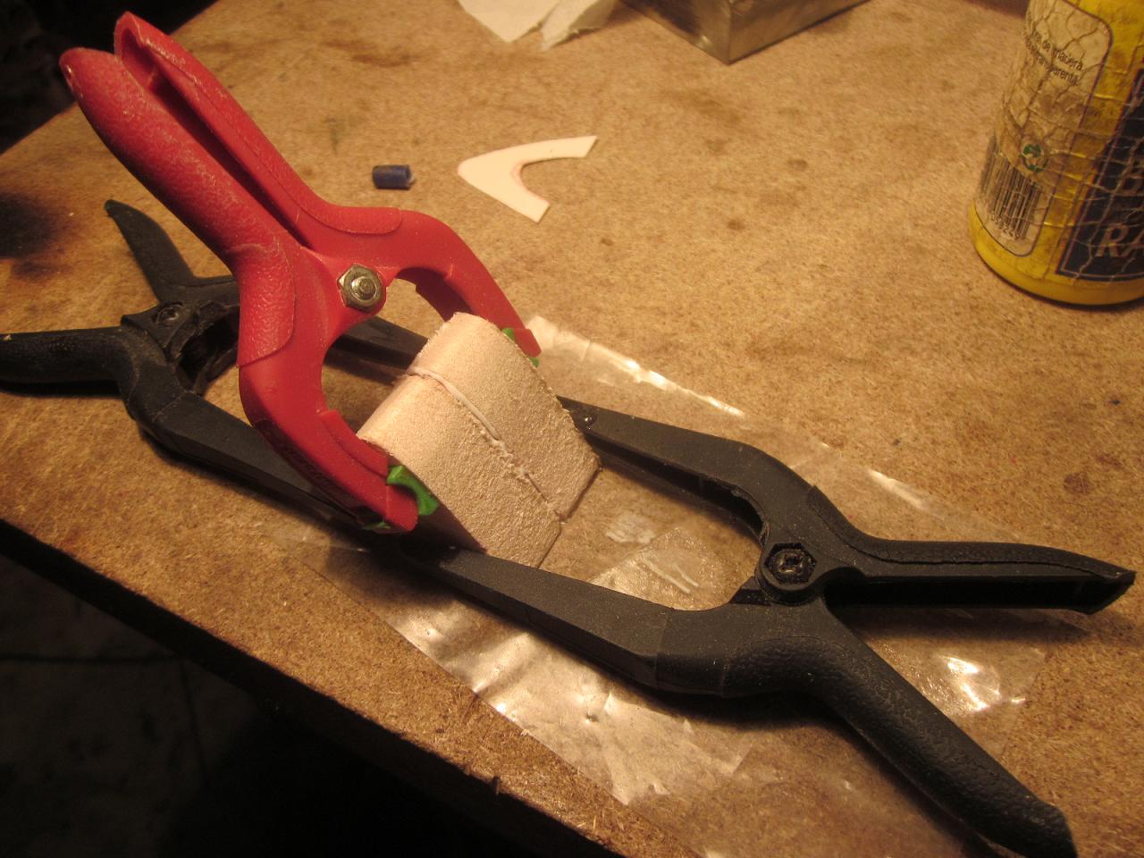

Seguimos un poquito mas, :D en este caso, le vamos a ir preparando la nariz a nuestro sapillo, como podréis apreciar, y para darle mas integridad al morro , le he echo en su parte central un alma en contrachapado de 2mm, :idea: con un pequeño hueco, para que pueda albergar algo de lastre si es que lo requiere, y poco mas puedo mostrar, :( por que en la guarida no ay quien aguante del frio que hace, :x pero bueno ay seguimos, saludos... :wink:
PD. ya me di cuenta que no corte las piezas en el sentido de la beta, pero tampoco es muy preocupante esto , por que en su momento le daremos una capa de epoxi para reforzar aun un poco mas el morro ...

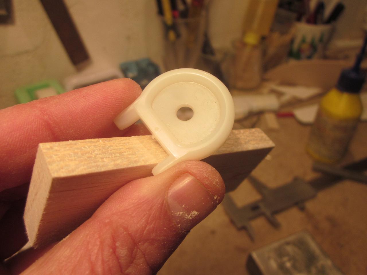

Por elloco
#1251121
Epitaph.opino igual q tio juan,ANIMOS.
Tio juan : menos mal q es madera de valsa por q si fuera otro tipo verias si cuesta lijar a la testa :twisted: :twisted: :twisted: muy bien me gusta
Y no eres el unico q pasa frio :twisted: :twisted: :twisted: mi cueba del horror marca 1 grado :twisted: :twisted: :twisted:

Por pa22
#1251126
Epitaph escribió:Jolines, todo lo que me estoy perdiendo!
No tanto ...... ANIMO chavala :wink:
YoYo, solo por salir de dudas, comienzas a laminar el fuselaje por detrás solo para lograr mejor alineación o por alguna otra cosa :?:
Juan, lo de hacer el retenedor del ala como con el AR-1 está bien pero tengo una duda, vás a dejar el bloque de balsa de la "cabina" removible :?: en caso de ser afirmativo recuerda que la estructura del fuselaje del Limit es denominada como "estructura integral" lo cual indica que por cuestiones de integridad al dejar la "cabina" removible le restas fortaleza al morro del fuselaje. Si la vás a dejar removible debes reforzar los laterales del fuselaje con balsa similar pero con la veta en vertical o en su defecto con algo de enchapado como el que usastes para las alas del Rotor ..... si la vás a dejar fija no me prestes atención. :wink:

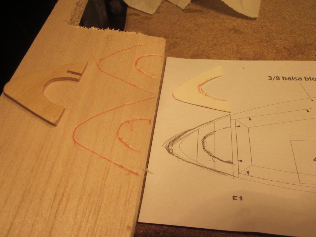

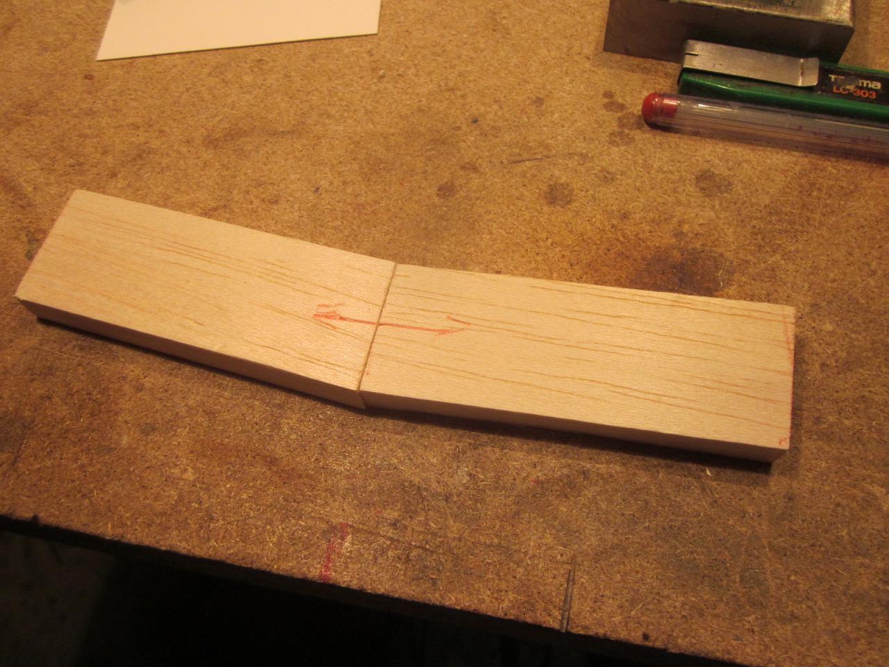

Por elloco
#1251128
Ok pa 22 solo ,en principio voy a hacer un ala de prueba ,e intentare q quede lo mejor posible aun q sea desechable ,prefiero probar y tirar materiales malos a invertir dinero y tirarlo .bien cuando llegue al paso de hacabar esa primera ala "de prueba" valorare ,si continuo con mi diseño o paso a hacer el modelo q despues de impreso en papel y a primera vista no me desagrada tanto .pero sigo viendolo como un torpedo con unas muy bonitas alas . :mrgreen: :mrgreen: :mrgreen:
Bien dicho esto pasamos al limit .
Como dige anteriormente cada maestrillo tiene su librillo. :mrgreen: :mrgreen:

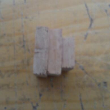

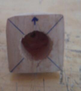

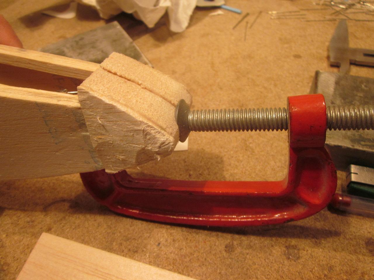

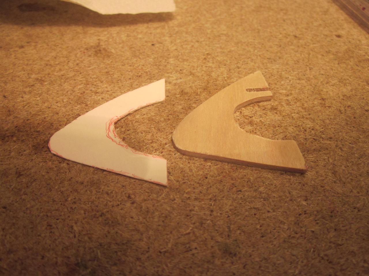

Yo al contrario q YOYO Y TIO JUAN e preparado el cono de la forma q expone plano tres bloques encolados ,pero el bloque central lo gire para q las vetas de la madera no fueran en mismo sentido "maximizar resistencia "

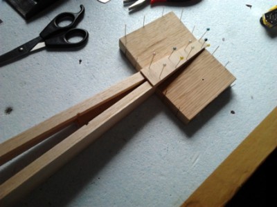

Y mi anclage de cola ,tal y como explique esta a falta de añadirselo ya .pongo fotos ,espero digais q os parece .

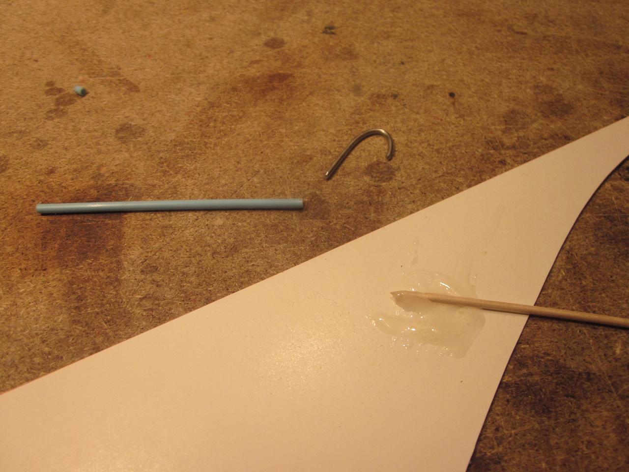

Por elloco
#1251145
Bueno a falta del ultimo retoque ,q se hara cuando este pegado al fuselaje :mrgreen: :mrgreen: para q se integre bien con dicho elemento .queda asi . :mrgreen: :mrgreen: :mrgreen: mañana como voy de viaje pues este fin de semana no hare nada .osea curren un poquito q si no no avanzo . :shock: :shock: :shock: :lol:
Por Epitaph
#1251155

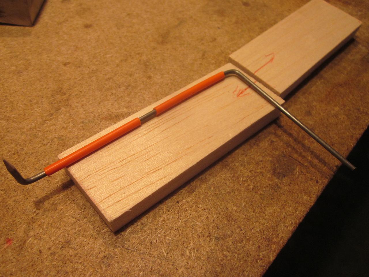

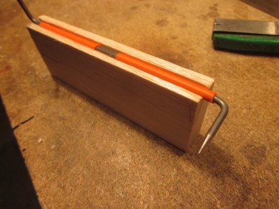

Estan todos teniendo una pinta estupendo!! Tito, me encanta eso del palo de chupa chups para hacer la funda de la cuerda de piano!! Pesa poco, aguanta mucho, y no hace ningun roce de esta manera con la madera, asi que no cedera para nada!! Cuantos te comiste antes de darte cuenta de la utilidad del palito?? :mrgreen: :lol: :lol:

TIO JUAN escribió: .... de alguna forma reforzare ese área sin someterlo a mucho peso extra, quizas con una fina fibra de vidrio con epoxi quedara resuelto
SACRILEGO !!! solo faltaba que te pongas como un individuo que vá por ahí llenando el mundo de kevlar y fibra de carbono .... para los mal pensados no me refiero a Roblej, por lo menos el sabe lo que hace y dice. ANDREEEEAAAA a por él TiTo SACRILEGO !!! :shock:
TIO JUAN escribió:o quizas con un poco de contrach... de 0,8 :idea:
MUCHO MAS ACEPTABLE dado el avión :mrgreen:

Juan esa solucion del chupa chups que buena idea :D , lo mio de momento ira un poco mas tarde pero llegare :mrgreen: :mrgreen:

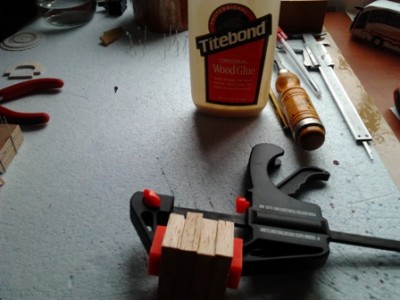

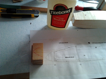

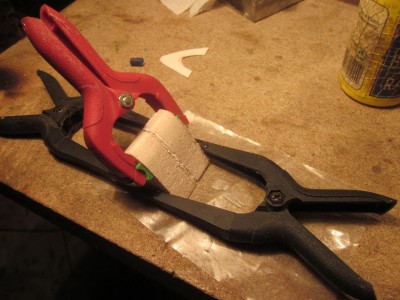

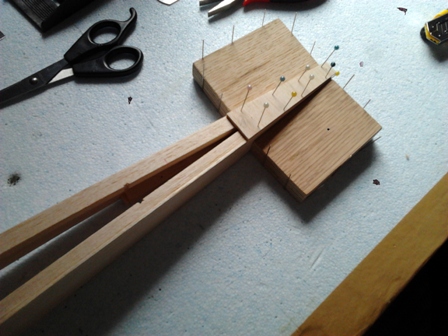

Bueno dicho todo , explico un poco como fue el tema de ayer con ese LIMIT. Bien seco el arranque del pegado del fuse , terminamos de pegar ambos laterales , esperamos que curase 1 hora +,- y procedemos al pegado de las piezas ya sacadas con anterioridad de la parte inferior de este.
Bueno mientras dejamos que ya cure bien el fuse empezamos por la costruccion del Ala.
Y esto de momento fue todo por el dia de ayer , os dejo esas fotos de los pasos . :wink: :wink:

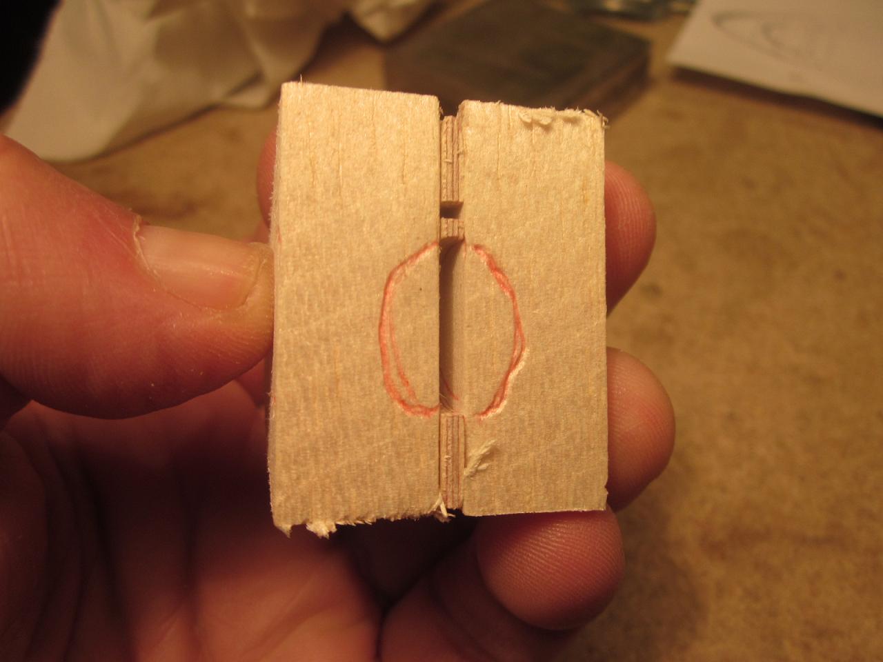

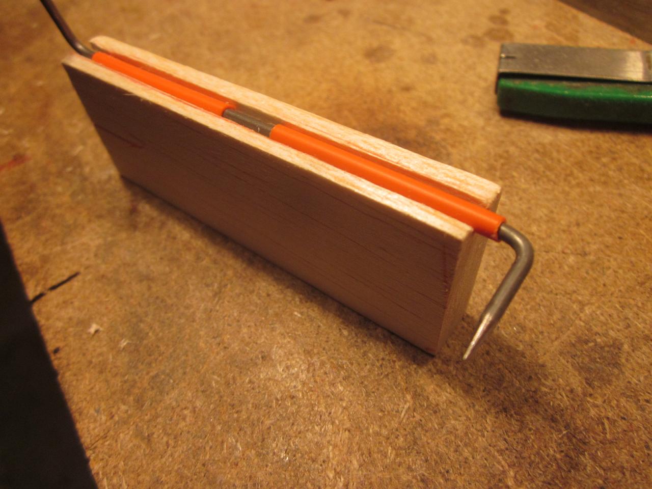

Tio juan eso es lo q yo queria ver y no entendia como lo podia hacer .pero hay falta algo de ese mecanismo ? Si es asi haver si me lo puedes mostrar .y si no pudieses.ya te llamo luns noche si no te importa y hablamos .no lo hago ahora .por q salgo de viaje y no puedo coger ni apuntes ni nada .gracias .el aparato ese de plastico ,no es lo mismo q un "gramil" de carpintero para marcar ? Por lo demas muy explicito y comprendido la q debo hacer en esa zona .gracias .
Por sukoi
#1251248
elloco, esa pieza de palastico que comentas solo tiene la utilidad de hacer una marca en el centro de los dos topes laterales, puede o fabricartela con un trozo de liston, dos clavos sin cabeza y un a punta que sobresalga un mm en el cenrto, para marcar solo tienes que ponerla en el liston del borde de salida, girarla hasta que los dos laterales apoyen en las dos superficies del liston y acercar la punta de marcar y deslizarla, eso te dara siempre el centro geometrico de las dos superficies ( cuidado, que eso no quiere decir que sea una linea recta :evil: , si el borde de salida esta combado/revirado :shock: :oops:
Por elloco
#1251253
Ya sukoi .eso pense q si madera revirada mal centro :twisted: :twisted: yo soy mas del gramil tipico q marca a una cara ,por mi oficio este es el q se utiliza casi siempre .por q siempre partimos de cara cepillada o cara limpia q se marca como cara maestra en el ramo de la carpinteria . :mrgreen: :mrgreen: :mrgreen:
