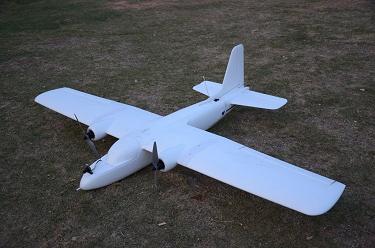

udog escribió:Por cierto, y este, que tiene menos envergadura:
http://www.modeltronic.es/avion-fpv-vol ... 18681.html
Indican como ideal para principiantes, y según veo con ala alta, motor trasero ¿?
para principiantes de FPV lo pone bien claro...da la impresión de que has leído mucho o sabes mas de lo que cuentas, eres principiante? ya has estado en esto del radio control? por que te están diciendo que te compres un entrenador y tu RR con aviones que no son para aprender, en fin tu sabrás suerte.

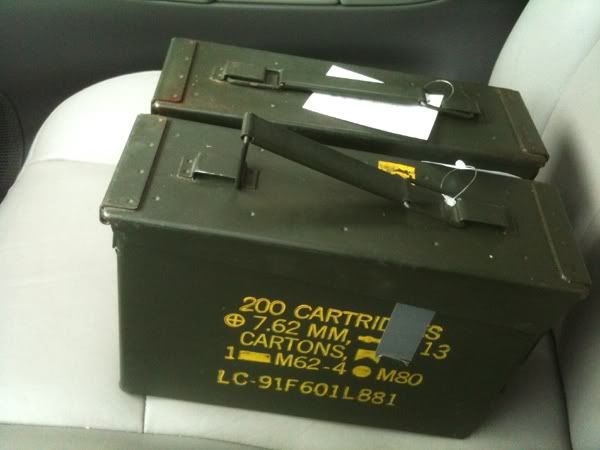

  • Por otro lado, por motivos de seguridad, esto me importa mucho, voy a ser padre en breve, y no me la juego, por lo que si no lo veo claro, pasaría del tema, quisiera saber si alguien lo utiliza, ¿que os parece el tema del sensor de temperatura y de las bolsas LiPO ignífugas o bunkers ignífugos para cargar/almacenar las LiPO? yo estaba pensando en algo de esto.
  • Imagen
Y yo que ccreía que había descubierto la pólvora y buscando veo que ya hay hilos acerca de este tema, perdonad :roll: , en cualquier caso, ¿alguno las tiene? que tal la experiencia.
Por jefe_rojo
#1347854
Yo tengo una caja de munición parecida a esa donde guardo todas las lipos. Bueno, todas no que no me caben. Pero vamos, la gran mayoría.
Las almaceno ahí, pero las cargo fuera, eso sí, siempre estoy delante cuando cargo cualquier batería y de momento no he tenido ningún problema.

esas cajas son estancas hay que hacerles 2 agujeros, son las que usamos nosotros...
para cargar las lipos mejor una bolsa ignífuga y la caja para almacenarlas.
Por udog
#1347876
alconcaleyero escribió:esas cajas son estancas hay que hacerles 2 agujeros, son las que usamos nosotros...
Buenas, "alconcaleyero", ¿por que lo de los dos agujeros?, un saludo.
Por alconcaleyero
#1347877
Por que son estancas si explota una y no salen los gases puedes imaginar lo que pasara con las otras...teniendo en cuenta que puedes guardar tranquilamente 12-15 lipos.

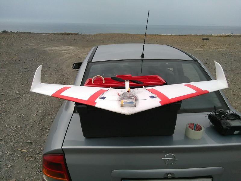

Continuando con las buenas experiencias de iniciación tengo que decir que mi mejor experiencia hasta ahora ha sido con un ala volante.
La compré aqui:
http://www.tormodel.com/index.php?id_pr ... er=product
Y gracias a la gente de mi club aprendí a reforzarla, montar la bancada del motor, cortar los alerones, configurar la emisora... vuela de lujo, planea muy bien con lo que gasta poca bateria y estás mas tiempo en el aire y en caso de caida es extremadamente facil de reparar por no decir lo barata que es si quieres comprar otra nueva...

Por ejemplo, me hice un ala volante que pesa completo unos 400gr bateria incluida (decidí meterle una bateria 3S de 1000mAh), despues de mucho buscar me tropecé con este motor que tiene dos versiones.
http://www.hobbyking.com/hobbyking/stor ... Motor.html
http://www.hobbyking.com/hobbyking/stor ... ouse_.html
son el mismo motor pero uno con Kv 1800 y el otro 1100, si te fijas en el parametro "thrust" de entrada el de 1800 ya no vale por que tira de 326gr mientras que el otro si tira de mas, concretamente de 550gr, ojo... en ambos casos alimentados con 3S (11.1V), tambien te dicen el consumo que va de 6 a 10A, yo lo puse un ESC de 20A para ir sobrado.
Pues bien, ya tenemos motor, tira de 550gr... ¿que helice le ponemos?... tambien te dice los valores recomendados que van de 8x4 a 9x5.
(El ala volante de la que hablo la puedes ver en este mismo hilo un par de comentarios mas arriba)
