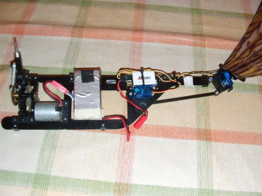

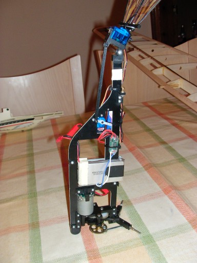

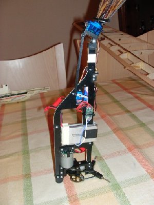

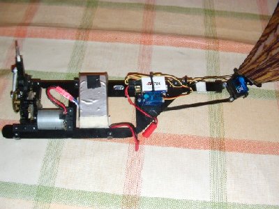

Por Benissanet
#203823
Hola Vegeta y demas, no soy muy habil con la cosa de los videos,pero para el que quiera ver el Thunder Roc el vuelo, este enlace. (es lento)http://www.megaupload.com/?d=HCRGO9WP
Elementos canbiados:
Receptor ............................ 22€
Servos Hitec 55 .................. 15€ x 2
Variador pico 8 ................... 30€
Los servos Hitec 55 encajan a la perfeccion, prove con unos Hitec 50 y no quedaban bien.
El variador pico 8 lleva los mismos conectores que el original, con lo que no hay que modificarlos.
En cuanto a tiendas, hay muchas donde venden este tipo de materiales, aunque por comodidad he elegido Aero-hobby.
Para el centro de gravedad y grados de cola me inspire en rcgroups, [/img][/url]
El resto, fijate en las fotos siguientes para ver donde coloque las baterias, receptor y variador.

Por Benissanet
#209960
Hola Esteban, lo de la posicion de las baterias, es para conseguir adelantar el centro de gravedad a una posicion mas comoda, que te permite volar el pajaro de una forma mas comoda y parecida en reaccion a los aviones. De todas maneras, hice caso de un foro como RCgroups en el que se aconseja el centro de gravedad, a un tercio del ala, como en los aviones, y como el mio no cumplia ese requisito, pues desplace las baterias para conseguirlo, posiblemente haya otros que no lo necesiten.
El variador utilizado, efectivamente, es de Graupner, el Pico 8, que es mas que suficiente para la mision que deve cumplir, ademas con la agradable sorpresa de que utiliza el mismo tipo de conectores que trae el Tunder Roc; con lo cual solo tienes que conectar el bec al canal 3 del receptor, el conector de motor y por ultimo utilizo la conexion de bateria para conectar (eliminando el interruptor), todo ello atado con una simple brida de plastico en el lado opuesto del receptor para igualar cargas.
Espero haberte sido util, Saludos
