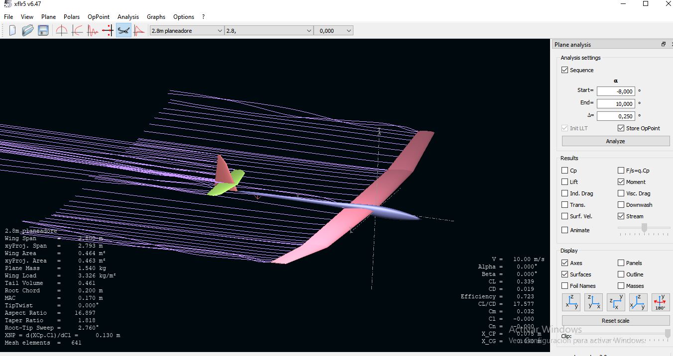

#1405798

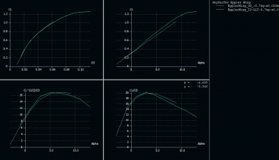

Hola
hace unos días empece a tocar el xflr5 por aprender algo, leí la guía que esta en español ,pero aun así no fue tan clara tal vez por la falta de conocimientos base , aun así logre hacer el modelo aproximado a el de un proyecto que llevo en mente, al inicio tenia problemas por no saber definir bien el numero de Reynolds , y gracias a Capitán_Pattex he podido aprender un poco mas, cada parte que estas analizando en el sky surfer y nos compartes trato de hacerlo con mi proyecto muchas gracias por compartir. :D

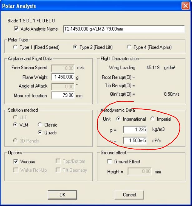

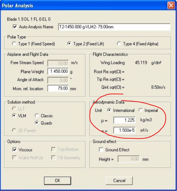

El uso del Reynolds es a título informativo; XFLR5 te dice a qué número estás trabajando, igual que te dice la superficie alar. No es una variable de entrada.
Mi no entender ..... :roll: Rn "a título informativo" ? pero en alguna parte le darás valores como altitud, presión, temperatura, húmedad ...... o él programa lo asume todo como valores ISA ? :shock:
Te deja tocar densidad y viscosidad:

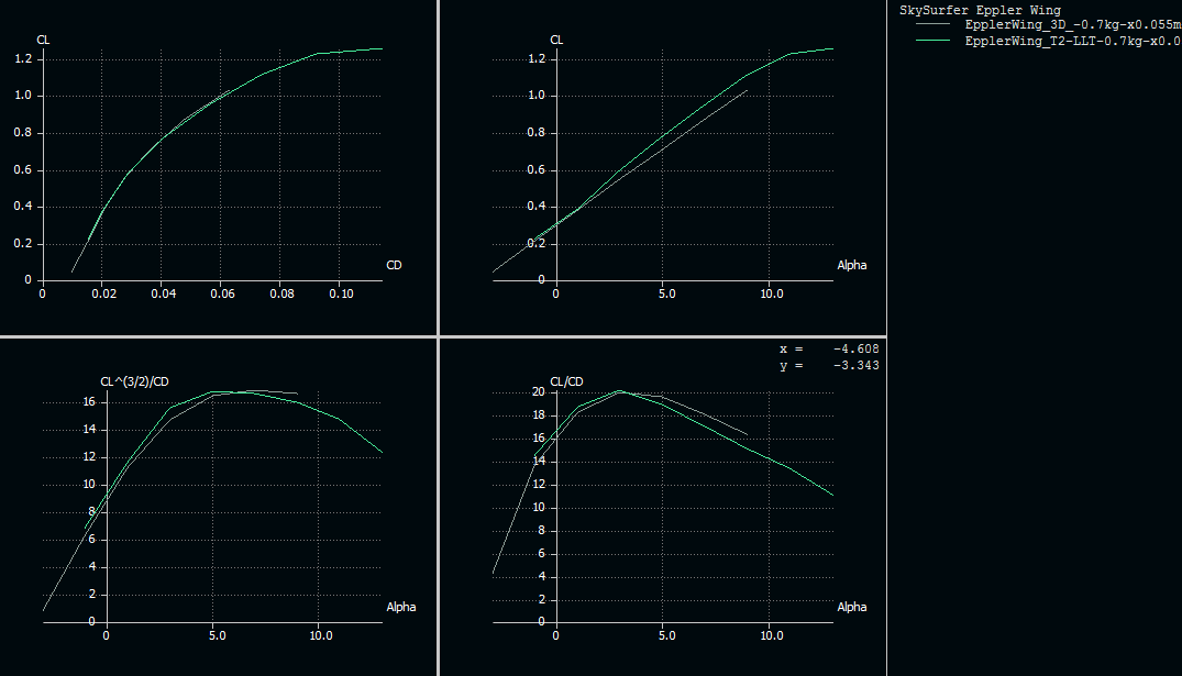

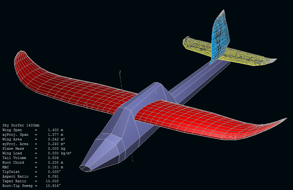

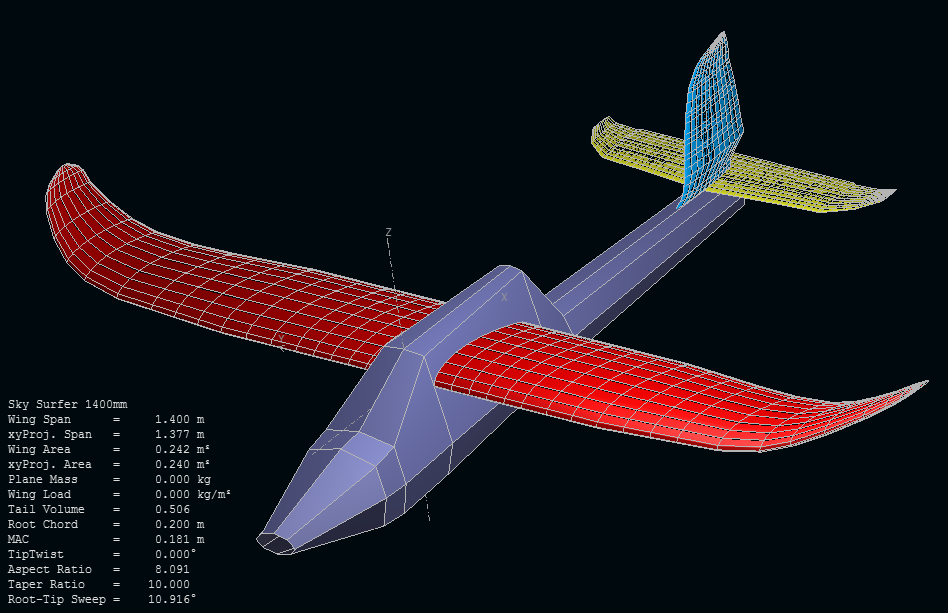

Ya estamos un poquito más cerca...
Primer modelo completo
En el fuselaje no he sabido meter más de las 7 secciones (cuadernas) que da por defecto, así que de momento ahí se queda. Está hecho con el USA48 que por lo que llevamos visto hasta ahora era de los mejores perfiles de hace 102 años, así que algo mejor encontraremos.
Os adjunto el fichero del proyecto completo, y las partes, con la extensión que hay que poner en mayúsculas. No he corrido el modelo del avión completo, que ya es tarde, y anticipo que se pueda escacharrar...
[no me deja subir el modelo completo porque pesa 396kb... a ver lo que me invento]
Seguiremos modelando hasta que podamos volar :D

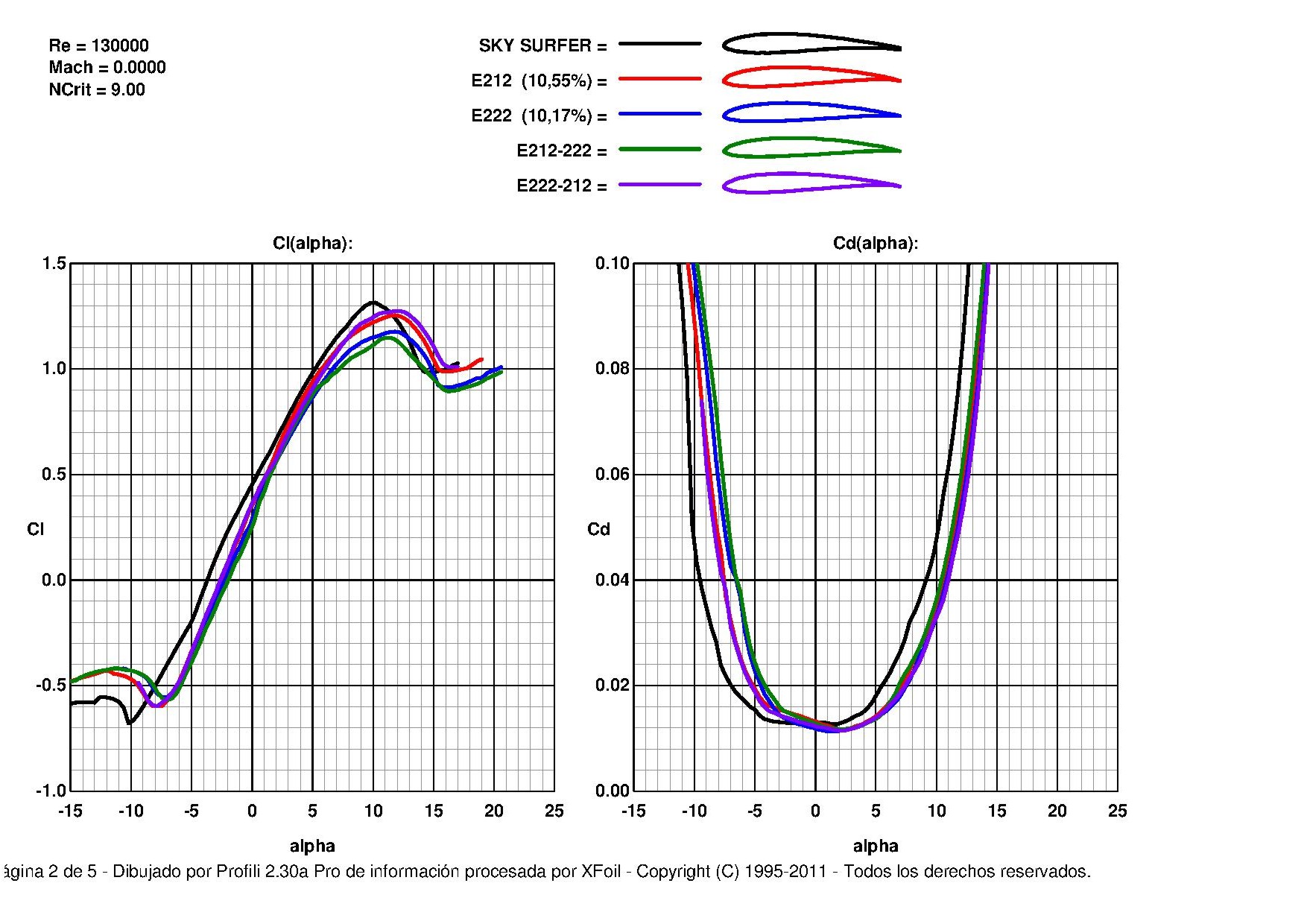

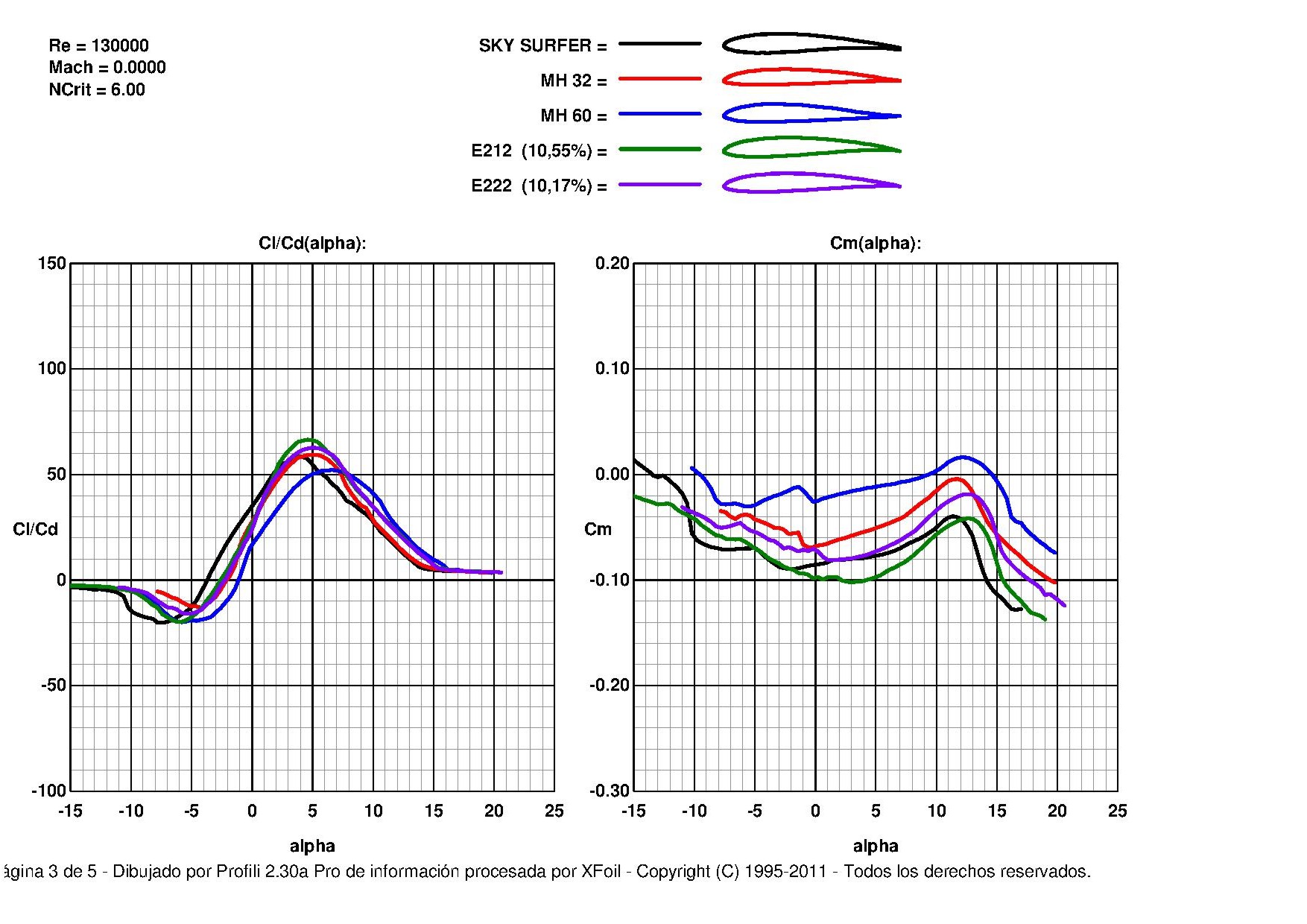

Hola Capitán _Pattex:
Qué chulada.

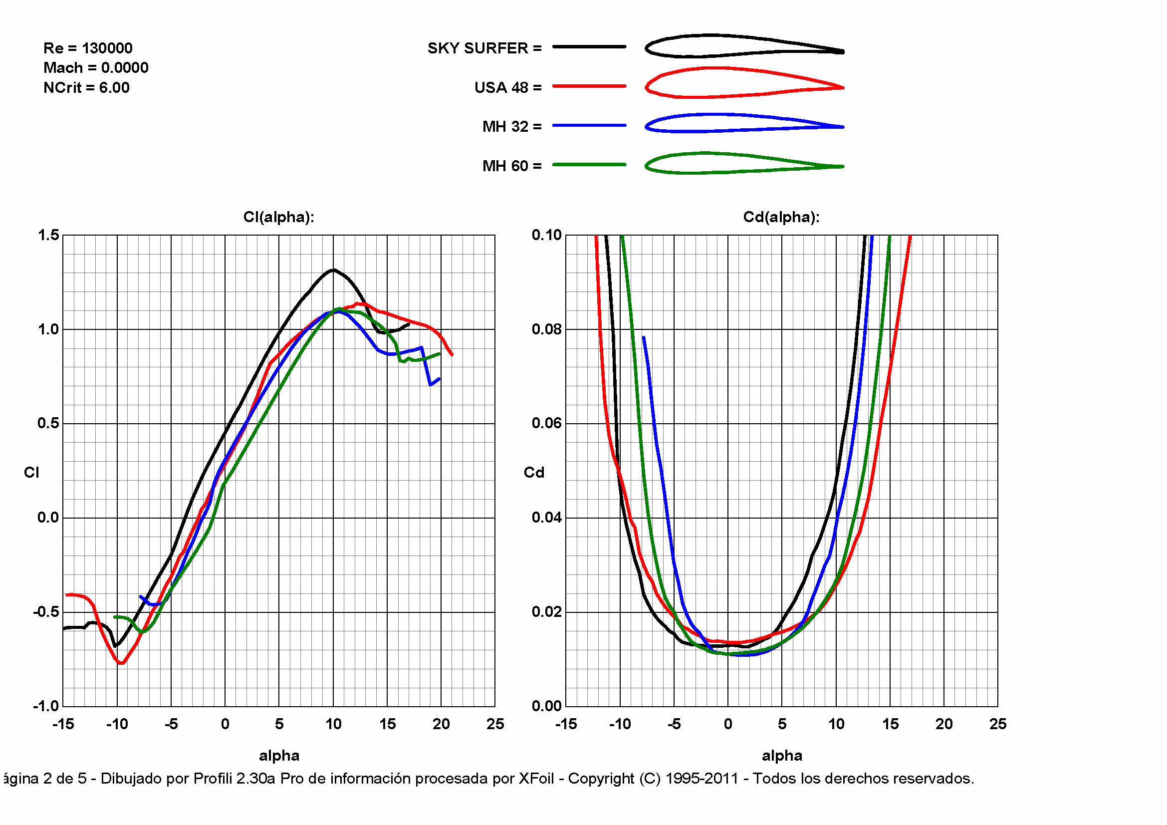

Adjunto el perfil del Sky Surfer en dat y dfx, también os pongo unas gráficas comparativas de los tres perfiles propuestos y el MH60.
Recuerda quitar .txt y dejar SKY SURFER.dxf
(16.03 KiB) Descargado 226 veces
Recuerda quitar .txt y dejar SKYSURFER.dat
(2.08 KiB) Descargado 145 veces
Para mañana a ver si puedo medir los ángulos de las puntas de ala.
Qué rabia no puedo descargarme ningún de los txt que has puesto.
Pero bueno lo voy trabajando.
Gracias, un saludo.
Raúl.

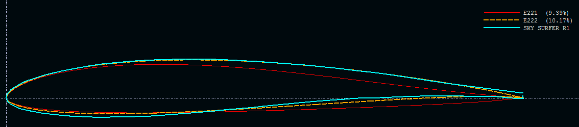

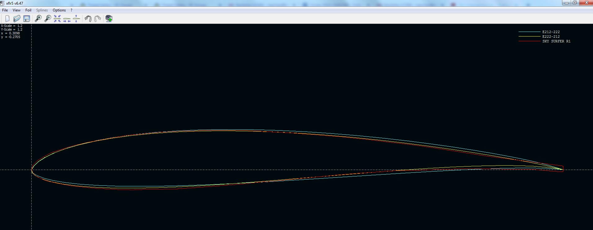

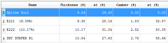

De momento parece que puede ser una evolución del E222, efectivamente...
SkySurfer, E221, E222 tabla.PNG (7.93 KiB) Visto 3487 veces
SkySurfer, E221, E222.PNG (6.83 KiB) Visto 3487 veces
Se desvía menos de un 10% en espesor, curvatura y sus posiciones, lo que midiendo a mano con borde de salida afilado y recto me parece una pasada.
Para compararlos, he subido el .dat del Skysurfer después de tocarlo un poco para que empiece y termine en el mismo punto del borde de salida, y luego he hecho las operaciones "normalize" para que la cuerda sea 1 y "derotate" para que la cuerda coincida con el eje horizontal.
Sé que XFLR5 permite forzar el borde de salida con escalón, pero de momento me dejo para más adelante ver qué modificaciones hay que hacer al E222 para cazar el del Sky Surfer en la raíz.
Voy a ir lanzando polares del perfil medido por ahora. Vamos bien :)

Hola Capitán_Pattex:
Capitán_Pattex escribió:Para compararlos, he subido el .dat del Skysurfer después de tocarlo un poco para que empiece y termine en el mismo punto del borde de salida, y luego he hecho las operaciones "normalize" para que la cuerda sea 1 y "derotate" para que la cuerda coincida con el eje horizontal.
Vaya que raro, esto ya lo había realizado yo con el Profilí. ¿Tu que has usado?
Gracias.
Hola pa22:
pa22 escribió:Eppler 212/222 (E212/E222) ?
Que ojo que tienes. Gracias.
Esas son las polares de los perfiles probados hasta ahora y como bien dice Capitán_Pattex parece que con el E222 vamos por el buen camino.
Raúl.

Hola pa22:
pa22 escribió:Con la V2.30 es más fácil mezclar perfiles, si puedes mezcla el 222 en el top y el 212 en botton ambos al 50%, quizá haya una minima variación en el borde de salida pero la circunferencia del ataque debería ser la misma del skysurfer, si es el caso genera las polares igual con Rn a 130k y el factor de tunel (Ncrit) a 6 y 9 para verificar la diferencia por densidad ..... Sino sale invierte los perfiles, 212 al top y 222 al botton pero creo que el extradós se distorsionaría. Si el primer supuesto funciona genera el DAT y pasaselo a Alfredo y simulen el resto en el xflr.

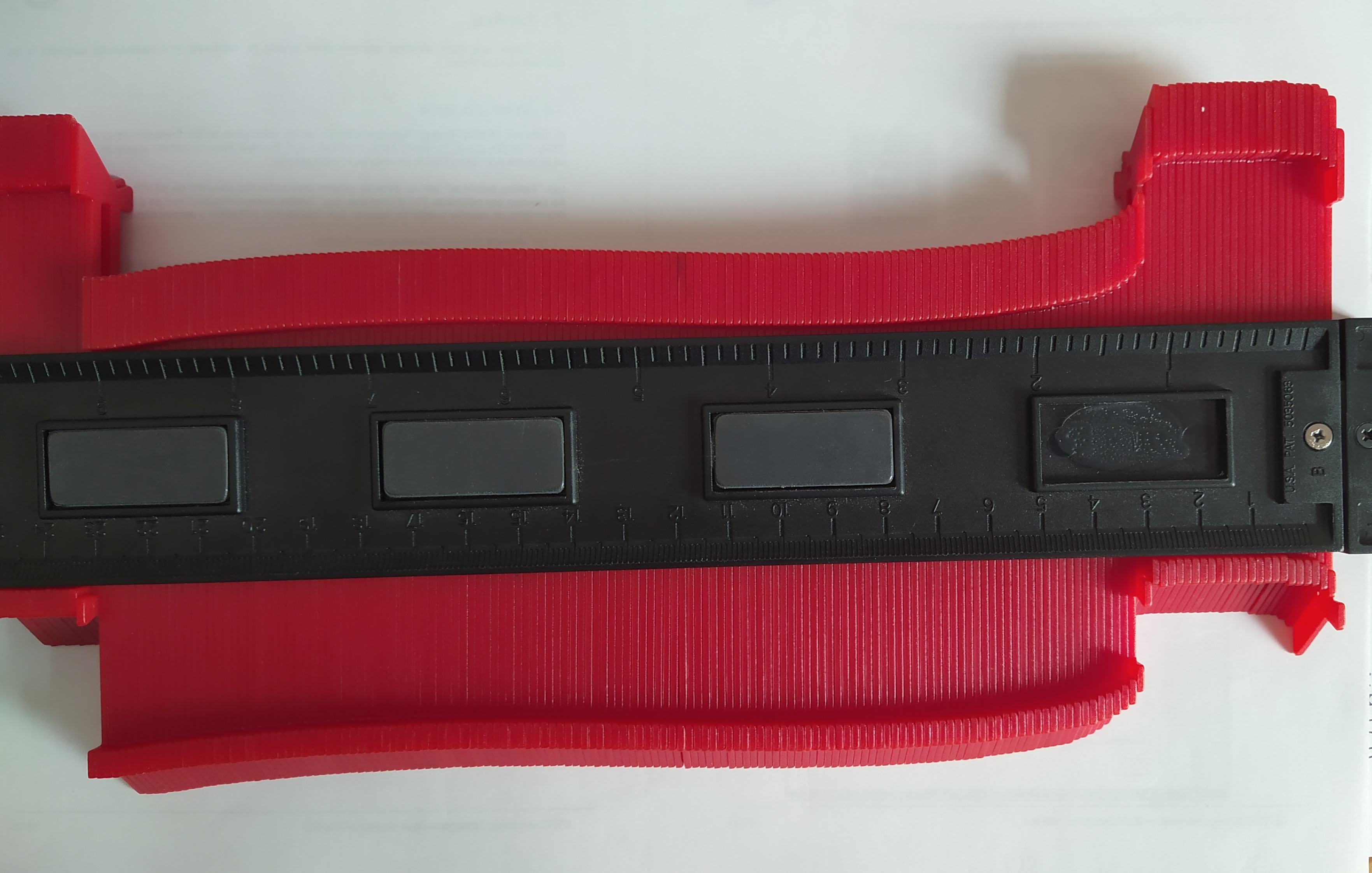

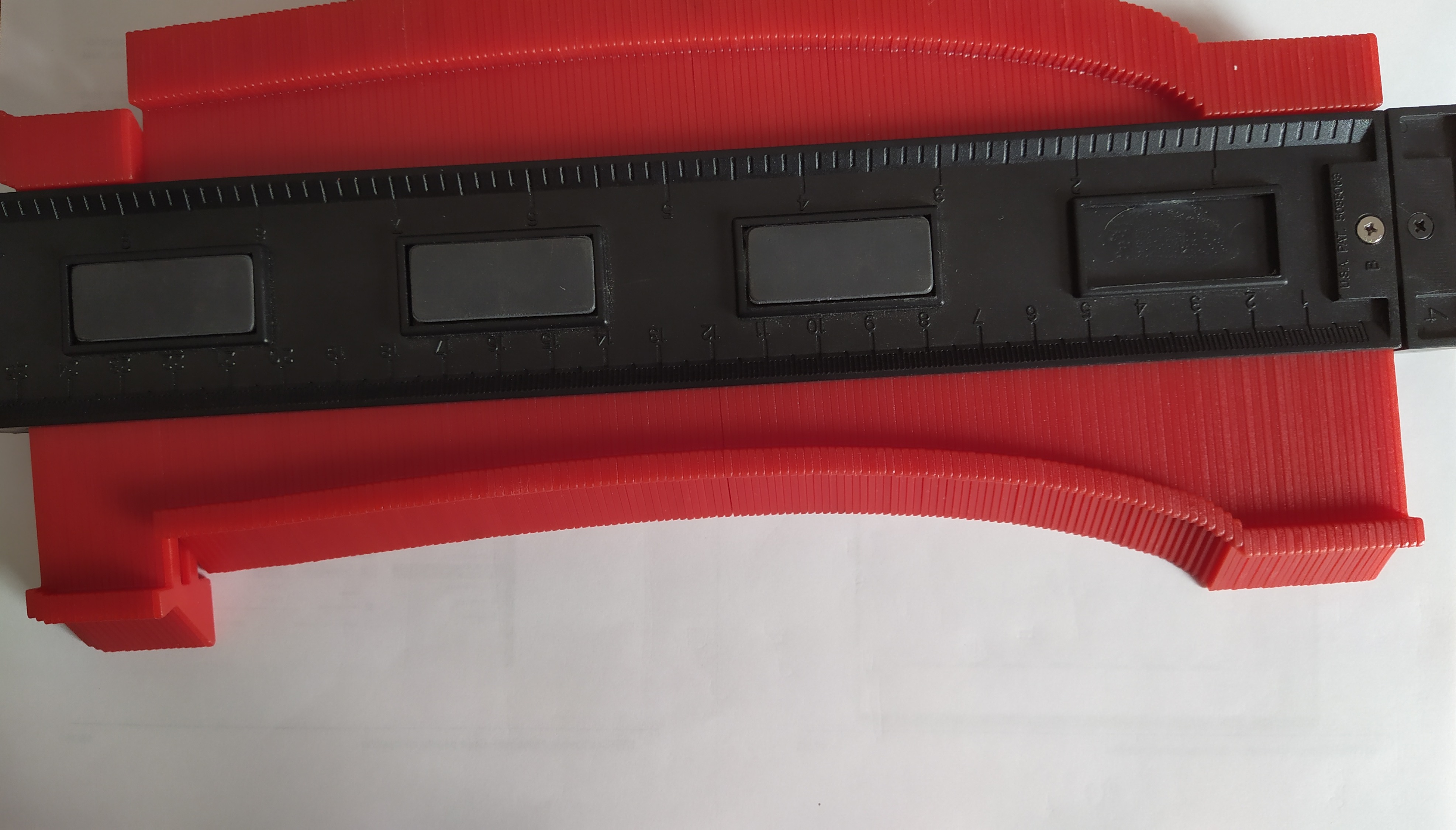

Pues parece que la mezcla del E222 para el extrados y E212 para intrados funciona.
Me sorprende el perfil del SKY SURFER ya que lo hemos sacado con una regla de peine y luego se ha digitalizado.
Estas son las polares de los cinco perfiles.
Ncrit=6
Ncrit=9
Estos son los ficheros .dat de ambos.
Quitar .txt para que nos quede E222-212.dat
(1.38 KiB) Descargado 141 veces
Quitar .txt para que nos quede E212-222.dat
(1.38 KiB) Descargado 143 veces
Este el comparativo de perfiles:
Gracias por todo.
Raúl.

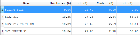

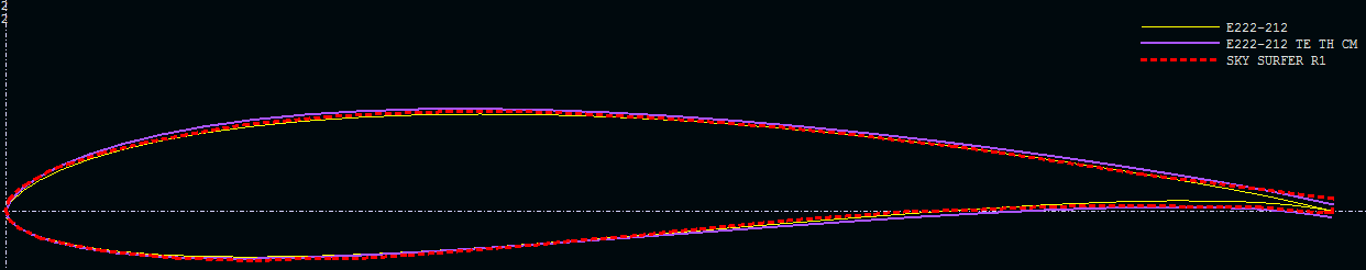

Hola a los dos!

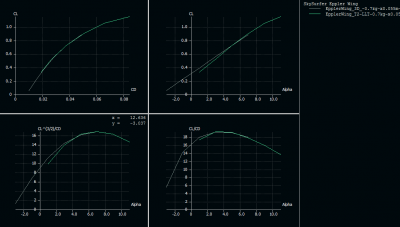

Me habéis picado, he pillado el perfil diferencia, he aplicado borde de salida romo del 1% desde el 90%, un poco de enredar con la curvatura y su posición, un poco de enredar con el espesor y su posición, y he sacado este:
SkySurfer, E222-E212, te.PNG (8.59 KiB) Visto 3427 veces
Que queda con estos parámetros:
SkySurfer, E222-E212 tabla.PNG (7.91 KiB) Visto 3427 veces

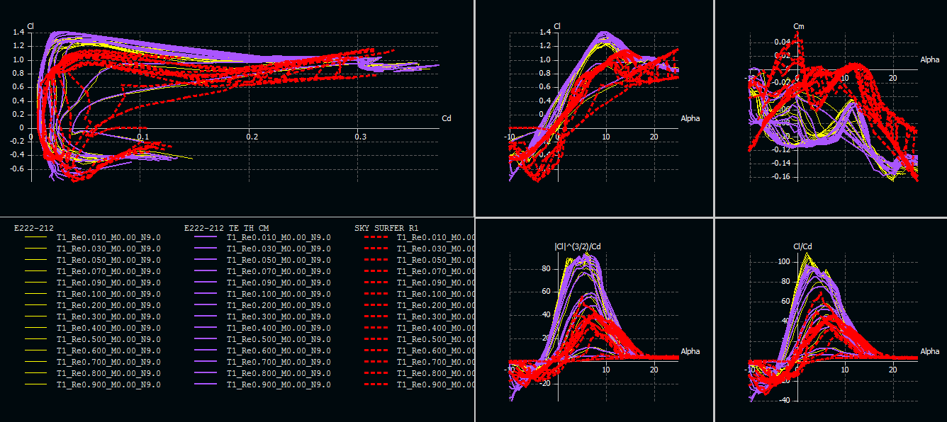

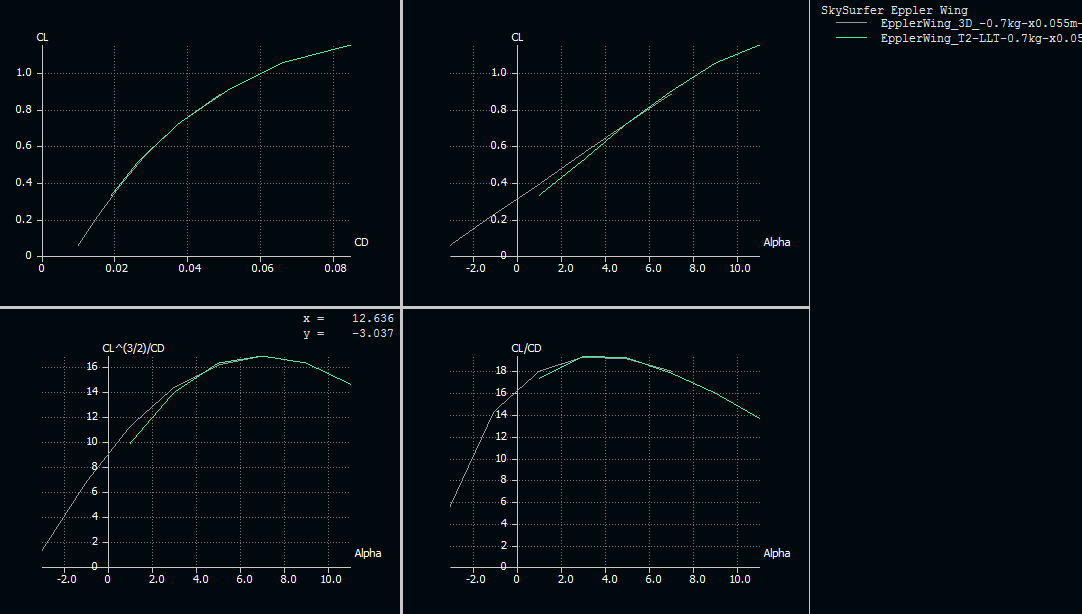

He lanzado unas polares tentativas comparando el de Luar, el mío, y la medida original, y como cabría esperar, el borde de salida afilado es el mejor, seguido del borde de salida romo que no queda demasiado mal, y bastante mejor que el perfil medido... que a lo mejor si le hubiéramos pasado unos splines habría quedado mejor.
El Clmax del borde de salida romo queda un pelín más alto... o tal vez sea el trazo gordo, vete a saber :)
Me pongo a lanzar el ala con el perfil diferencia y con el del borde de salida romo...
#1406016

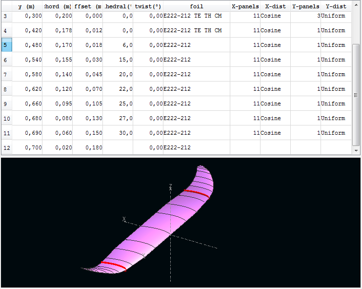

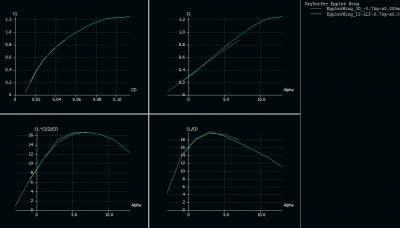

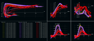

Y me da tiempo a compartirlos. He probado todo el ala con el perfil "diff" de diferencia de Epplers, el "TE" con el borde de salida romo, y un ala con "TE" hasta el winglet y "diff" en el winglet. He lanzado análisis LLT y 3D panels.
Desde aquí a la punta, BS afilado
La cosa queda así, no lo analizo que me espera mi señora...
Borde de salida afilado
Borde de salida romo
Borde de salida mixto
Mañana nos vemos y os doy más detalles.

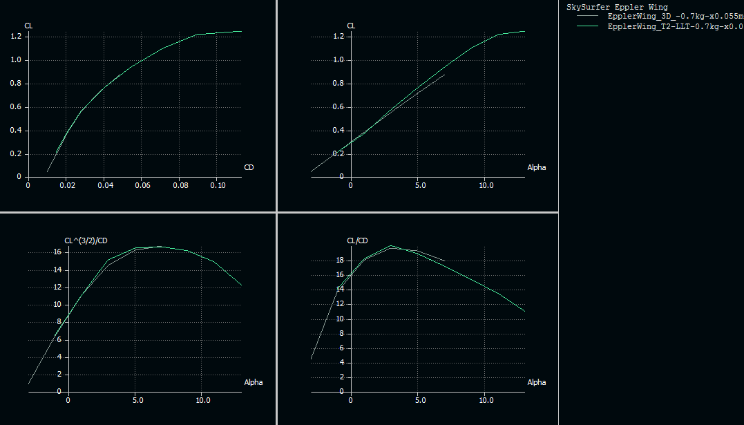

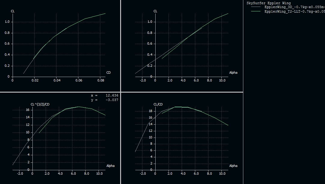

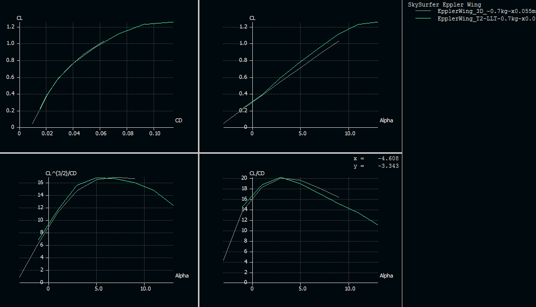

Aprovechando la pausa del café para un poco de teoría... de lo que he entendido, que no sé si será del todo correcto. Cualquier apunte que me hagáis lo agradezco.
Mirando las gráficas parece que el borde de salida romo gana... pero me voy a sacar los datos a Excel en algún momento para pintar las gráficas juntas y comparar mejor.
Antes de nada comentaros un poco sobre los métodos de cálculo, según lo cuenta la guía... Los cálculos aerodinámicos finos son un puraco y necesitan mucha capacidad de cálculo, así que XFLR5 usa algunas simplificaciones comunes. Aquí no hay ecuaciones que se simplifican, se despejan y sale la solución, sino que se van probando soluciones y luego se va tanteando a partir de los resultados (si me paso empiezo de nuevo con un valor más pequeño, si me quedo corto algo más grande pero pequeño que el primero...), y esas soluciones a veces se alcanzan (el resultado converge) y a veces no.
Por eso lo de empezar a buscar soluciones en los Reynolds altos, donde todo encaja mejor y más fácil, así tenemos ya una colección de soluciones que funcionan de las que partir cuando vamos sacando las siguientes soluciones donde los métodos de aproximación son más inestables, y pueden no converger.
Sobre los métodos de XFLR5...
· Los métodos LLT (Lifting Line Theory) y VLM (Vortex-Lattice method) adaptan el funcionamiento 2D de los perfiles a geometrías 2D, por lo que funcionan bien en alas finas con poco ángulo de ataque, con un alargamiento (envergadura/cuerda, o Superficie/cuerda^2, depende de dónde lo mires) moderado o alto y poca flecha.
· Lo que recomienda XFLR5 para calcular es usar el LLT siempre que se pueda, porque da mejor aproximación a la resistencia viscosa (aunque ya dicen que la resistencia se subestima siempre), da mejor estimación del comportamiento cerca de la condición de pérdida, y tiene una base teórica más sólida.
· El método de paneles 3D nos da un ajuste mejor de la distribución de presiones en el extradós e intradós, cosa que no he mirado todavía.
· El método VLM se puede usar si no estamos en ninguna de las condiciones anteriores.
En las gráficas que he sacado ya veis que no hay mucha diferencia entre el método LLT y el "3D panels"... algo de variación en los rangos de ángulo de ataque donde las soluciones numéricas convergen.

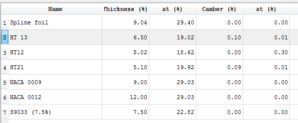

Capitán_Pattex escribió:Raúl, ¿puedes mirar el espesor relativo de los perfiles, y la posición del máximo cuando tengas un rato? ¿Alguna sugerencia de uso? He encontrado los HT12 y HT21 de Drela, además del S9033, y vistos los consejos de Pa22 querría evitar un clásico NACA0009 o NACA0012...
Perdona, he intentado sacar el perfil del estabilizado horizontal, pero es difícil ya que tiene el timón de profundidad. Lo he comparado con las serie naca 09, 10, 11 y 12. La que más se aproxima esta entre el 11 y del 12.
Te adjunto el HT13 de Drela, el HT12 él siempre los emplea en los marginales de la profundidad ya que es bastante fino.
Un saludo y perdonad el retraso.
Raúl.
(3.7 KiB) Descargado 133 veces
#1406113

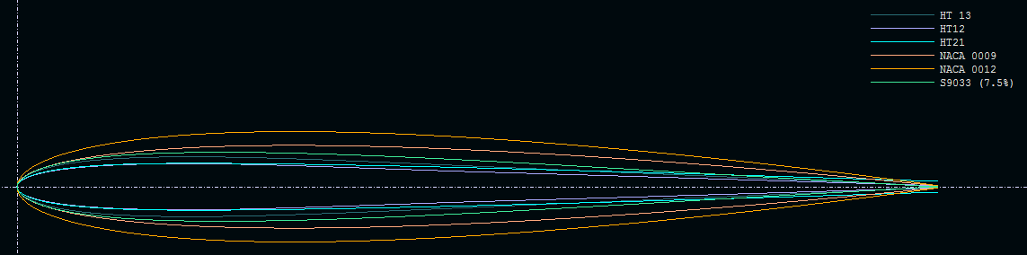

Anda que si nos dejaran salir a volar íbamos a estar aquí lanzando casos y casos :D
Ea, aquí va un puñado de perfiles simétricos y sus correspondientes polares, para vuestro disfrute.
simetricos tabla.PNG (11.06 KiB) Visto 3313 veces
Los perfiles y polares, adjuntos.
Y por cierto, me he topado con esta web con todos los perfiles AG y HT de Drela en coordenadas. Viejuna, pero muy interesante.
http://www.charlesriverrc.org/articles/ ... rfoils.htm
Lo que más me ha llamado la atención de los HT es lo plana que tienen la curva de coeficiente de momento con el ángulo de ataque.

Pues ya tengo tarea, sí. Mis planes ahora son:
· Comparar el comportamiento de tres alas en Excel (MH32, EpplerMix BS afilado, EpplerMix BS romo)
· Comparar tres perfiles para el elevador en el EpplerMix BS romo
· Meter +3º de reflex / -5º de flaps en el EpplerMix BS romo
Se admiten peticiones :)
pa22 escribió: ↑
Jue, 07 May 2020 2:41
Raúl, tu tienes profili pro o la V2.30? Con la V2.30 es más fácil mezclar perfiles, si puedes mezcla el 222 en el top y el 212 en botton ambos al 50%, quizá haya una minima variación en el borde de salida pero la circunferencia del ataque debería ser la misma del skysurfer, si es el caso genera las polares igual con Rn a 130k y el factor de tunel (Ncrit) a 6 y 9 para verificar la diferencia por densidad .....
He estado indagando el Ncrit y he encontrado este foro donde más o menos la cosa me ha quedado clara (es un valor que define cómo de pronto se produce el paso de laminar a turbulento en el perfil, cuanto menor el valor peor el comportamiento), y se pueden tomar valores de este estilo:
sailplane 12-14
motorglider 11-13
clean wind tunnel 10-12
average wind tunnel 9 <= standard "e^9 method"
dirty wind tunnel 4-8
Alfredo, cuéntanos algo más que se me escape...
