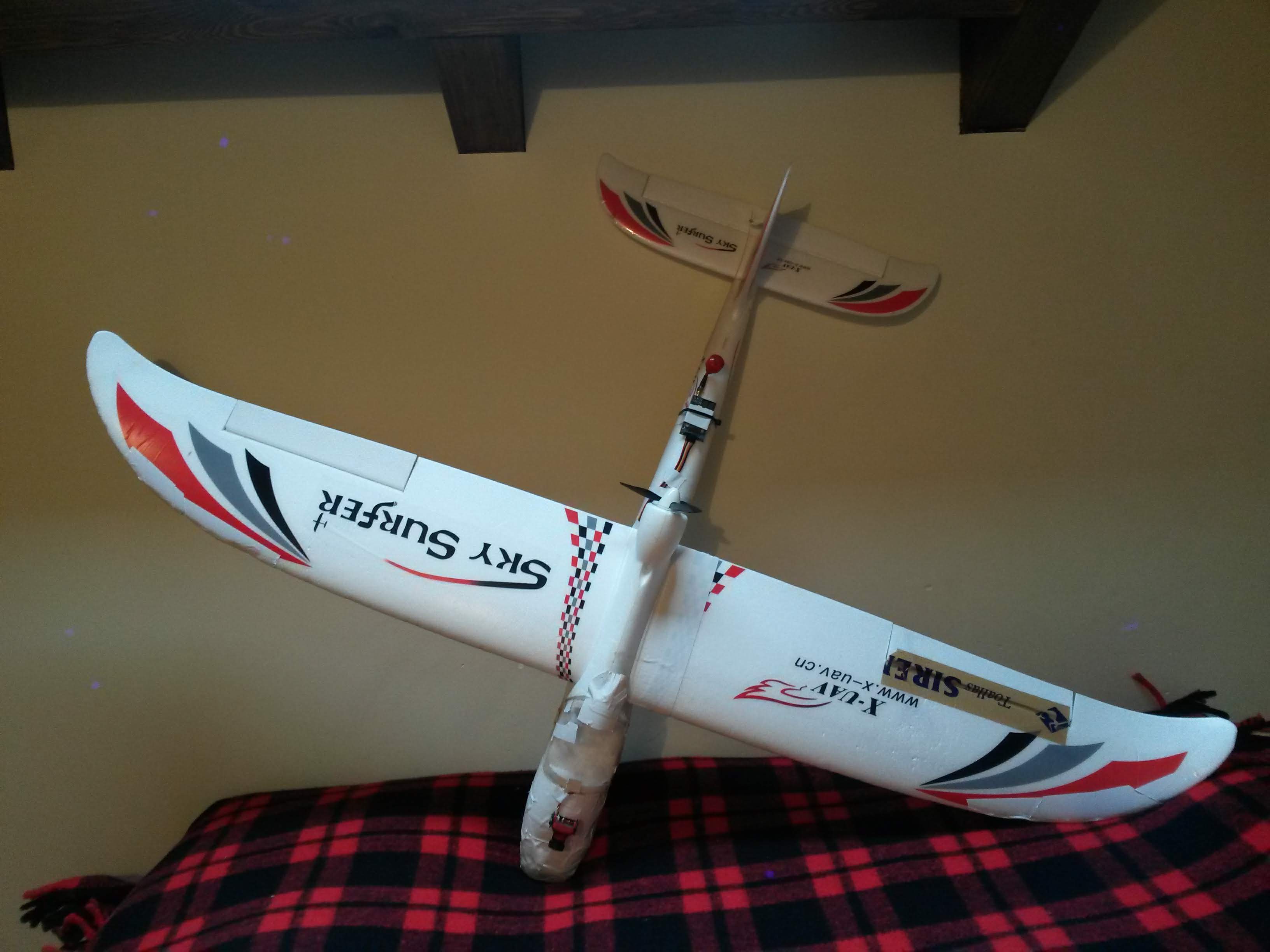

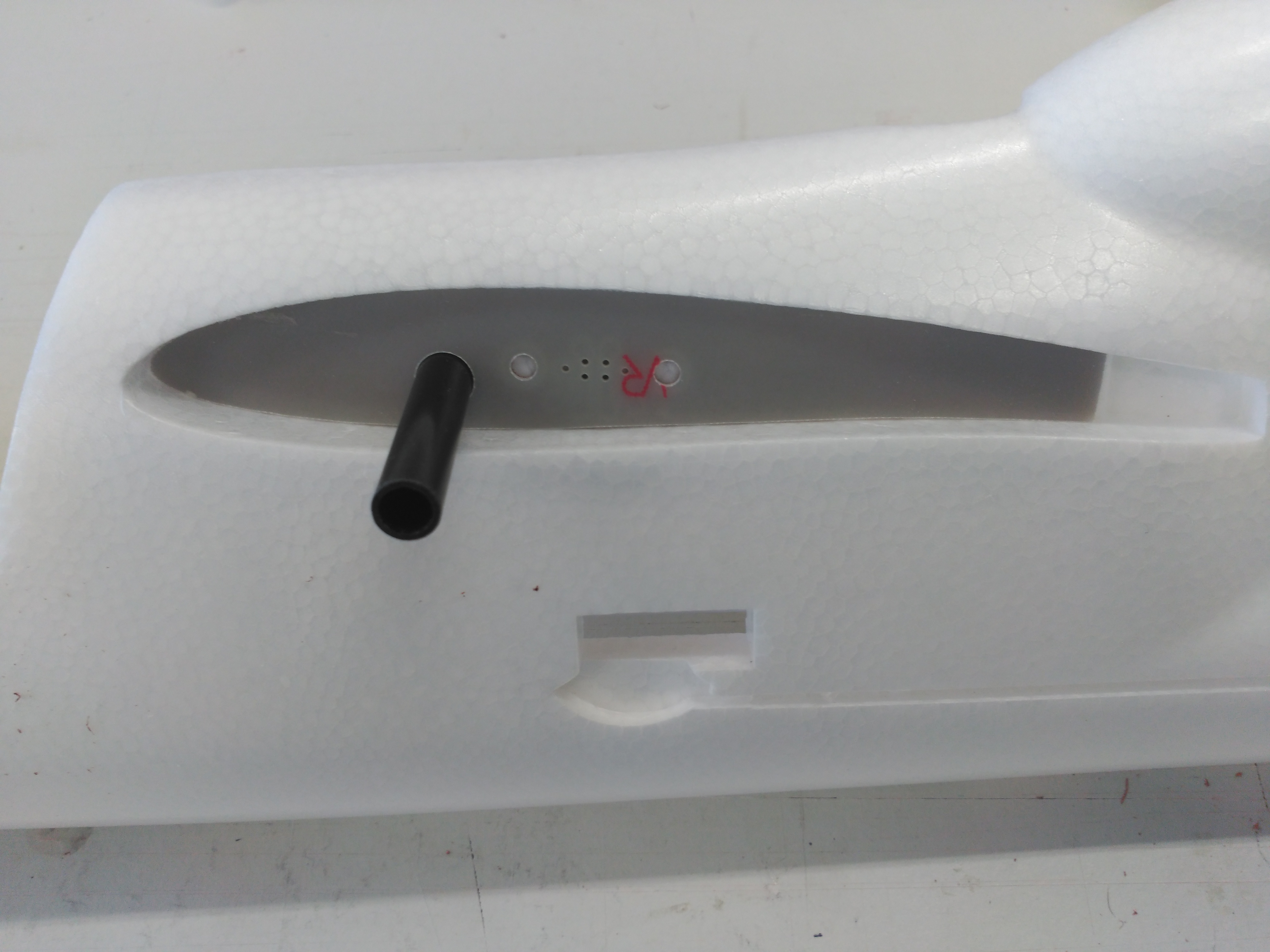

La idea principal es usar un sky surfer que tengo desde hace unos años
como podeis ver en la imagen ya tiene instalado un sistema de FPV pero es lo más barato que pude encontrar en banggood y tiene ya bastantes golpes, todo el morro lleno de ciano y cinta americanana al igual que un alerón augantado por celo ese marrón que se llevó tras colisionar en el aire con esas bestias de hobby king los EFX racer.

Lo primero de todo será buscar el perfil del Sky Surfer y si no lo encontramos lo podemos sacar del mio, de todas formas habrá que sacar varios a lo largo del ala para ver su evolución y poder modelar el ala.
También necesitamos un tríptico del avión o al menos de la planta, tengo esta de la propia web de X-UAV. No recuerdo si en la documentación del avión lo incluía.
Cuando lo tengamos hay que hacer lo que dice Capitán_Patexx, compararlo con una colección de perfiles.

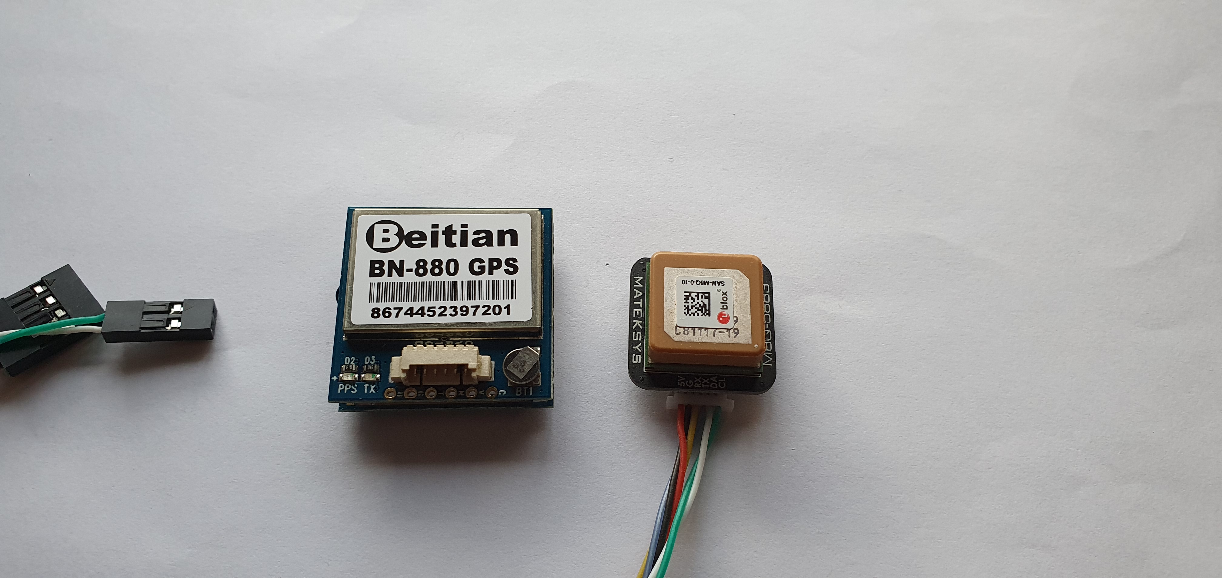

Ok, el tema del GPS supongo que pondré este que dices tú, el TS100 porque tiene 3 veces más precisión por solo 6€ de diferencia. Y pitot este de Matek que viene con el tubo y todo creo que es analógico pero casi que mejor. Telemetría ya me la pediré después de hacer este proyecto, tengo pensado montar una estación de tierra para long range usando el phoenix 2400 pero poco a poco.
#1405607
Estos dos GPS están bien probados y te funcionan sin problema en aviones no tripulados. Ambos con compás (brújula) incorporado. Tienen de bueno su tamaño para aviones no muy grandes, sobre todo el Matek:
Respecto al sensor de presión dinámica (pitot), si no andas muy sobrado de puertos serie en la controladora es casi mejor que uses el digital conectado al puerto I2C. suelen tener también algo menos de ruido parásito en su señal.
#1405612
Luis Gil escribió:Respecto al sensor de presión dinámica (pitot), si no andas muy sobrado de puertos serie en la controladora es casi mejor que uses el digital conectado al puerto I2C. suelen tener también algo menos de ruido parásito en su señal.
Hola Luis en el caso de que el use el sensor pitot de matek que me parece la mejor opción ,no le ocupa un puerto serial ya que va conectado en el rssi analogico de la fc (Matek 405), si se usa uno digital se debe ocupar el i2c2 junto con al compass, el i2c1 solo soporta barómetro, adicional el precio esta bastante bien.

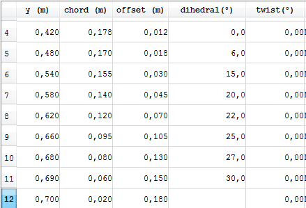

Hola a todos,

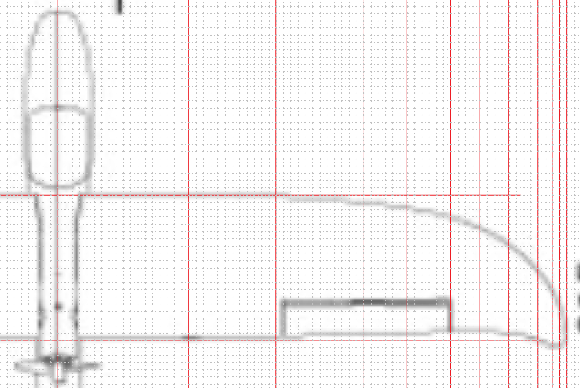

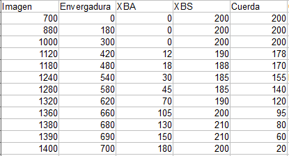

Le he pegado unas secciones guarreras al ala sobre una cuadrícula de 1cm y he sacado la distribución y posición de cuerdas, diría que con precisión de unos 5mm, que no está mal para empezar.
Las posiciones de borde de ataque, salida y cuerda quedan así:
tabla cuerdas.PNG (7.83 KiB) Visto 4679 veces

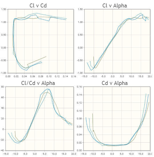

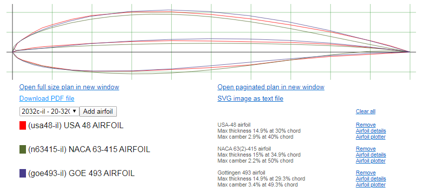

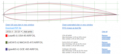

También he medido a ojímetro la relación entre cuerda, espesor y curvatura del perfil a partir de la foto de Luar:
Estimación perfil.PNG (3.86 KiB) Visto 4679 veces

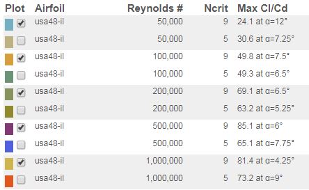

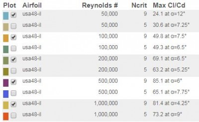

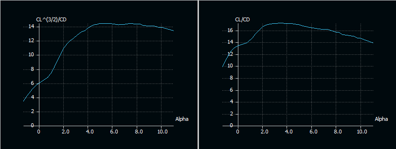

Y con eso dando algo de margen a los porcentajes he entrado en Airfoiltools y me he quedado con estos tres, que son los que más creo que se parecen:

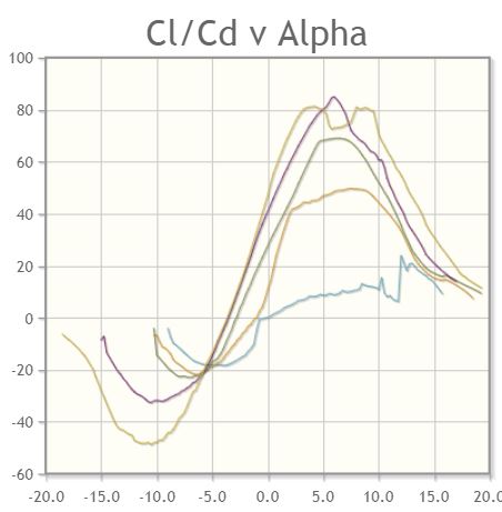

En cuanto a comportamiento son bastante similares (he limitado la comparación a Reynolds 200.000 para no emborronar), aunque el NACA parece que es el más suave en la pérdida aunque tiene menor L/D... al menos a ese Reynolds
Y con esto y un bizcocho... en breve lo meteré en XFLR5.

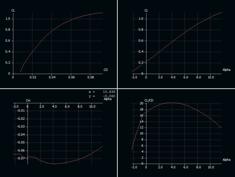

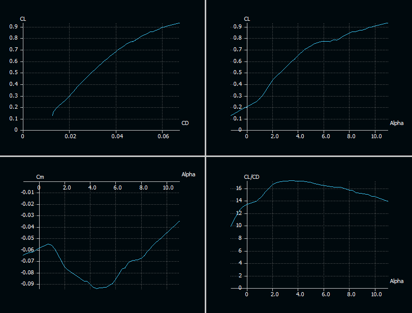

#1405673
Hola Raúl!

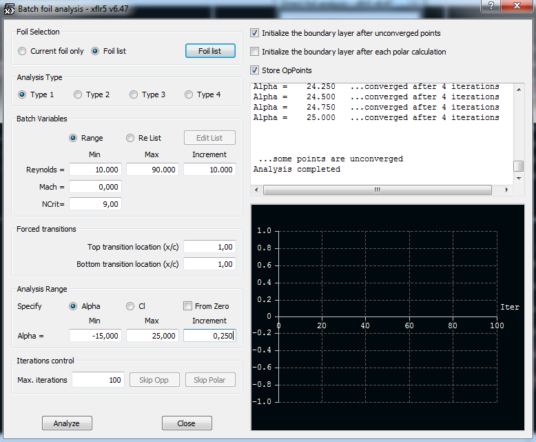

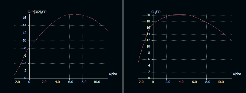

Me temo que me he adelantado... he ido sacando ratillos entre pañal y pañal para ir lanzando cosas, y tengo ya las alas con perfiles USA-48 y MH-32 sacadas. Como la cosa va de comparar, pues cuantos más tengamos mejor; una vez que pillas la mecánica de XFLR5, ir sacando modificaciones no lleva mucho (otra cosa es diseñar... con lo que aún no me he atrevido).
He elegido estos dos perfiles porque uno se parece al que tenemos, y el otro es muy diferente. El MH32 tiene un espesor del 8.7% (~15% en el original) y una curvatura del 2.3% (~3% en el original). Que ahora que lo pienso, quería tocar sólo uno de los dos parámetros... fallo. Me lo apunto en la lista de tareas.
La mecánica es más o menos siempre la misma; descargo las coordenadas del perfil desde Airfoiltools, y las salvo a un fichero .dat. Lanzo los análisis del perfil tipo 1 para Reynolds por bloques: de 1.000 a 9.000 con saltos de 1.000, de 10.000 a 90.000 con saltos de 10.000, y de 100.000 a 900.000 en saltos de 100.000. Creo que es mejor empezar por este último bloque, ya que a Reynolds altos converge mejor, y va usando las soluciones anteriores como valores iniciales para las siguientes.
Análisis de bloques por Reynolds

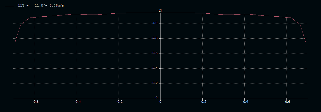

Con estos valores tenemos las polares generadas, y ya nos podemos ir al avión en sí, aunque de momento sólo he hecho el ala. Además de las secciones en planta, he metido algo de dihedro en la punta para hacer el wingtip... aunque inventado. Cuando tengáis el avión en las manos, medid por favor en las últimas secciones a ver qué va saliendo. Mi objetivo era llegar suavemente a 30 grados en la punta.

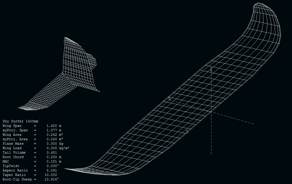

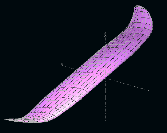

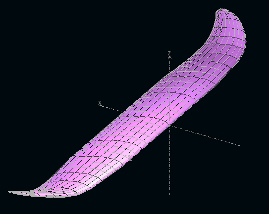

Diedro progresivo de la punta de ala
Y queda un ala muy cuca... y creo que ajustada a la real, salvo por la punta, que en algunas imágenes he visto que era plana, aunque me suena más tipo EasyStar o EasyGlider, curvada.
Modelo Ala SkySurfer
Os dejo adjunto el fichero del ala por si queréis enredar vosotros. No he metido diedro en ningún otro sitio, ni torsión en la punta ni nada. Hay que renombrarlo como .xml, no podía subirlo en ese formato y he cambiado la extensión a .txt
Distribución de sustentación a 11.8º
MH32 distr sustentación alto alfa.PNG (7.66 KiB) Visto 4654 veces
Ahora nos toca comparar qué aporta cada uno de los perfiles (en ambos casos, peso del avión 700g, CG a 55mm):
Polares del USA-48:
Polares del MH32:
A primera vista el rendimiento del ala con perfil MH32 es algo mejor, con un CL=10 para 4º de ángulo de ataque frente al CL=0.9 del ala con USA-48. La pendiente del coeficiente de sustentación CL frente al ángulo de ataque también es más lineal en el caso de usar MH32. El máximo de CL/CD poniendo el USA-48 es de algo menos de 18, aunque varía suavemente, mientras que llega hasta 20 cuando usamos el MH32
Ambos perfiles nos dan máximos de CL/CD cerca de los 4º, así que ese será el ángulo de incidencia que elija para el ala respecto al estabilizador. Un poco por inercia y no complicarme, porque en realidad el punto de CL/CD máximo nos da la configuración de máxima autonomía (tiempo de vuelo), pero para nuestro avión podríamos apuntar al punto de máximo alcance (distancia recorrida), que viene dado por (CL)^(3/2)/CD, y que en el caso del ala con MH32 estaría en unos 6.75º, con un valor por debajo de 18.
Máximo alcance vs Máxima autonomía MH32
Max Range vs Max Endurance.PNG (10.09 KiB) Visto 4654 veces
De nuevo el USA-48 presenta valores algo más bajos, aunque en una zona mayor y con variaciones menos acusadas.
Máximo alcance vs Máxima autonomía USA-48
Max Range vs Max Endurance, USA48.PNG (9.33 KiB) Visto 4654 veces
El coeficiente de momento de ambos es similar a 4º, aunque el MH32 varía menos bruscamente.
Lo que esto me dice a mi, y corregidme si me equivoco, es que con el USA-48 tenemos peores prestaciones, pero en un rango más amplio de velocidades (ángulo de ataque).

De momento el fin de semana me ha cundido para sacar el modelo de alas y cola, copiando información e imágenes de esta presentación de lo que parece el trabajo fin de carrera de alguien:
https://prezi.com/q8d8egges77d/bixler-2 ... roperties/
No se lo curra tanto como nosotros con el perfil, pero tiene bastantes seccione medidas. Desde aquí gracias :)
Adjunto los modelos .xml con la extensión cambiada a .txt y .pdf, para ver si Raúl puede abrirlos.
Mi siguiente paso es meterme con el fuselaje... cosa que no he hecho nunca en XFLR5, así que supongo que me llevará un ratillo.
Para el estabilizador había pensado meter un NACA 0012 y a correr (como nuestros amigos), pero si queréis medir el espesor y su punto máximo, hacemos perfiles a medida. Yo no me complicaría en tratar de sacarlos con mucha exactitud...
Venga, con esto y un bizcocho... la próxima semana seguimos.

Luis Gil escribió:Con esa cuerda alar y velocidades de vuelo razonables para ese modelo, no tires más alto de un Reynolds de 400K, no sería real.
Cierto Luis, de hecho creo recordar que me fijé en el MH32 y variaba entre 60.000 en la punta y unos 650.000 en la raíz en cierto momento (hablo de memoria)... pero eso es el propio programa quien lo elige para cada condición de vuelo del avión, interpolando entre los valores que tú has lanzado en el análisis previo de los perfiles. Me gusta generar las polares en el intervalo más amplio posible (normalmente entre 1000 y 1 millón) porque como las puedes exportar, luego las reciclo de un avión a otro y no repito el análisis cada vez.
Para los que el número de Reynolds os suene a chino... Es un valor que compara las fuerzas viscosas (rozamiento) con las gravitatorias (relacionadas con el peso) cuando nos movemos en un fluido, y que nos dice cómo de laminar (suave) o de turbulento es nuestro movimiento. Tiene mucha aplicación en aviones, pero también en movimiento por tuberías, y en los desplazamientos de bichos pequeños, desde insectos en el aire a bacterias en la sangre.
En nuestro campo, moviéndonos en un fluido libre y a menos de 0.6 veces la velocidad del sonido, el número viene dado por la expresión
donde ρ es la densidad del aire, µ es la viscosidad del fluido (pensad en moverse en el aire, en agua, en aceite o en miel), v es la velocidad del aire y l la longitud característica. La velocidad y longitud pueden ser sobre el perfil o sobre el ala, con lo que el valor puede variar más o menos con un x10.
Típicamente en aeromodelismo podemos simplificar diciendo que el número de Reynolds es
Re = v · l · 70000 para alas, usando la velocidad en m/s y la longitud en m.
Los efectos se notan de forma exponencial, es decir, si un número es el doble o el triple de otro nos quedamos más o menos igual, pero cuando multiplicamos por 100 o por 1000 es cuando empezamos a notar cambios. Su valor en nuestro modelo va a dictar si el aire se mueve de forma laminar o turbulenta, y cuándo se nos desprende la capa límite.
Los perfiles tradicionales, heredados de aviación, suelen funcionar bien a partir de Reynolds 500.000, y por encima del millón no dan muchos problemas. Pero con los aeromodelos es común estar por debajo de 100.000, como en nuestro caso, así que o elegimos perfiles específicos (afortunadamente hay muchos), o veremos cómo en seguida perdemos cualidades.
Como ejemplo, aquí están las curvas del USA-48 que metí en el análisis anterior; si nos fijamos en la eficiencia CL/CD, que como ya hablamos nos da la máxima autonomía, vemos cómo se va degradando cuando bajamos desde 1 millón hasta 50.000:
Eficiencia vs ángulo de ataque
Eficiencia frente a ángulo de ataque, tabla
Lo que ya nos avisaba Pa22... ese perfil por debajo de 100k, básicamente no rinde. Si miráis la misma gráfica para el MH-32, va peor que a 1M (como al 30%), pero sigue estando en CL/CD=35 para Re=50k.
Saludos a todos... y que podamos volar pronto. Vaya días de térmicas nos estamos perdiendo :)
