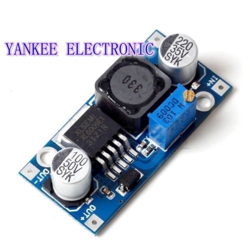

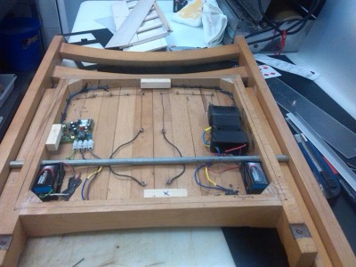

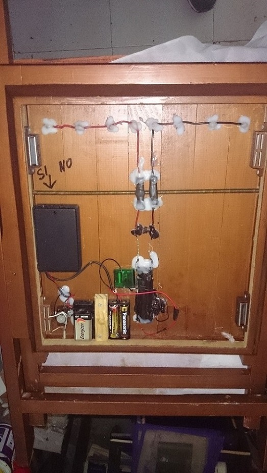

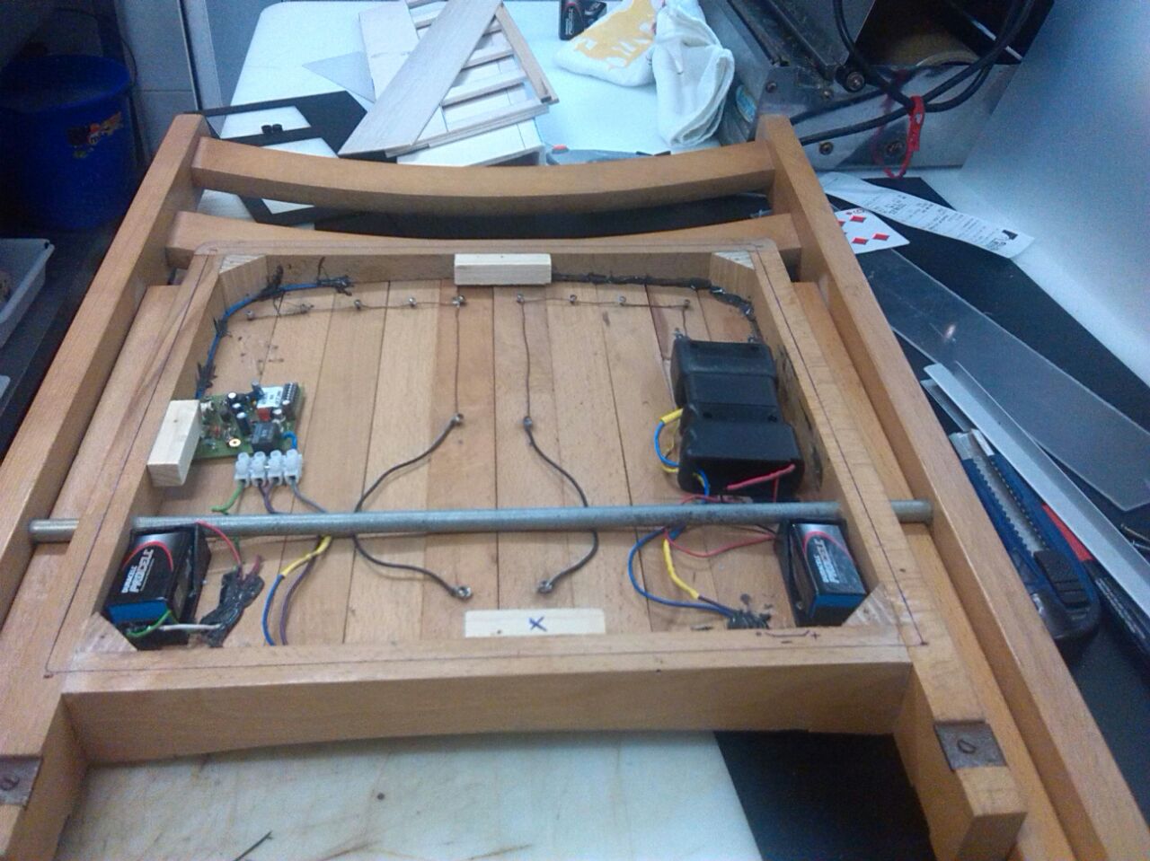

el circuito ese que has puesto es un 'elevador' de voltaje switching, no un 'reductor' por lo que no te servira para el servo, trabajan de 4,8 v a 6 v .... para el servo si lo alimentas desde una 2S ( o la conexion como te dije ) con 7805 te sobraria, ese integrado te permite un consumo de 1 A en un corto espacio de tiempo, si es ya continuo, deberias ponerle un disipador de aluminio, el voltaje al motor, dependera dela construccion del mismo y el consumo ya seria cuestion de comprobarlo con la realizacion del truco ( resistencia de tiro del hilo/pañuelo ), el consumo del 'encendedor' del papel flash deberias comrpobarlo tambien y que fuera solo instantaneo, que se apague una vez encendido el efecto para que no siga descargando o le pueda 'achicharrar' a la pobre tortola ( aunque podria ser tambien una forma de asarlas
si el receptor ya tiene un rele incorporado no necesitarias usar ese que aparece en la foto, seria duplicarlo.
lo del mando de tres posiciones, dependeria si el mando/receptor te admite mas de un circuito de disparo, a partir de ahi seria facil montarlo.
la capacidad de 'calambrazo' supongo que se podra aumentar/reducir variando la capacidad del condensador del final y las dos resistencia de carga del mismo, algun otro compañero que este mas enterado de electronica nos podria informar mejor

P.D. si el motor te lleva a demasiada velocidad el tiro del hilo/pañuelo, podrias reducir el diametro del carrete donde se enrolla para reducirla, otra forma seria poner alguna resistencia en serie con el motor ( dependeria del voltaje/amperaje que te consuma para poder carcularla ... )
