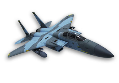

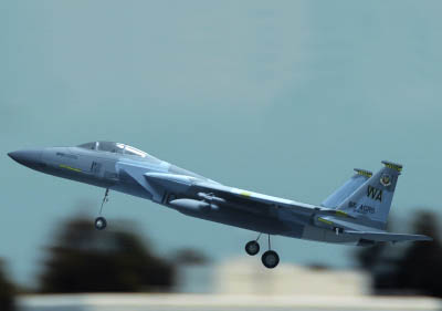

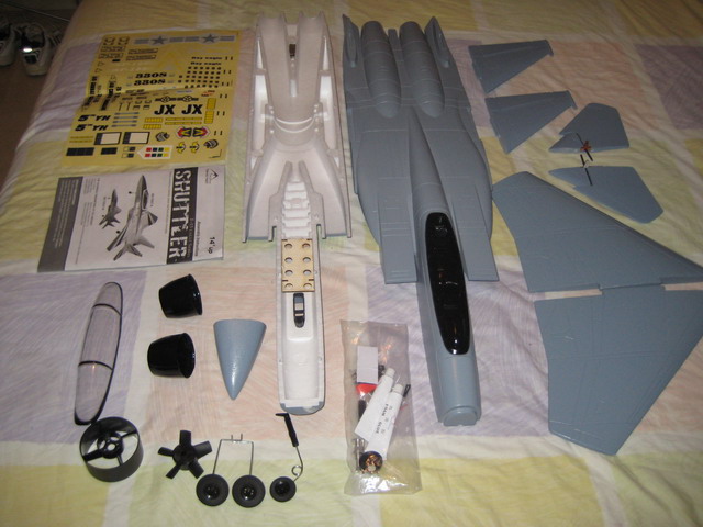

Hola amigos me he cogido este modelo por que particularmente me gusta mucho este avion
A que es chulo
me mola mucho
y estoy a la espera de que me llegue la emisora eurgle 9x (turnigy9x). Es mi primer avion y necesito de alguien que me ayude.
me mola mucho
sobre todo de un simulador que funcione con la eurgle y saber donde descargarmelo asi como configuraciones de la emisora.
gracias de antemano y agredecer a todos los del foro la colaboracion y el amor por este hobby

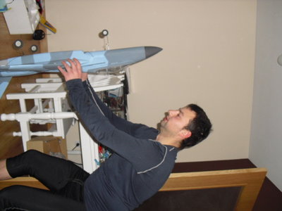

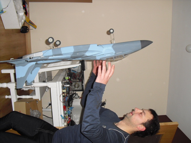

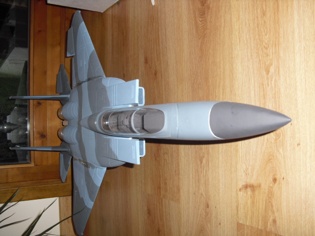

gracias por vuestro apoyo.
como me da miedo romperlo solo lo he montado y he configurado la emisora para trimar los alerones y los elevones.
estoy haciendome un Pampa (Pampanamericano) en poliestireno y ya me he hecho una escuadradora de nicrom a 24v con laminador a ver si os pongo unas fotos. Me voy a hacer yo hasta la turbina.

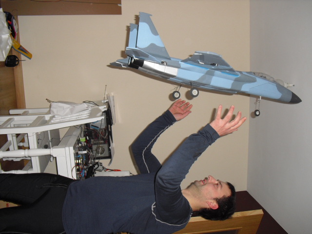

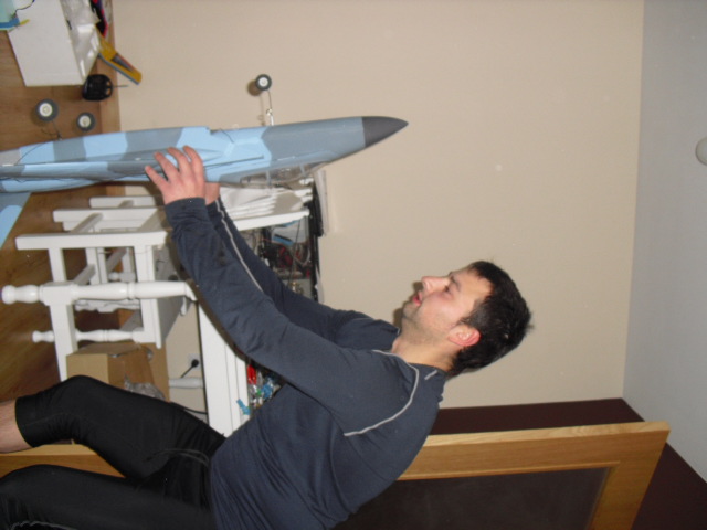

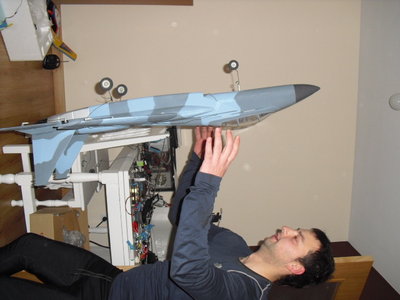

de momento os dejo unas fotillos del F-15 montado y susestandose en el aire.
es una pasada lo dejas en el suelo le das gas y sale para arriba como un cohete unos 30 cm luego
cae pero hay estoy yo para cogerlo
Por JONATAN
#994870
Toma ya... :shock: :shock: :shock: !!! no sabe volar y ya hace torque rolls con un EDF :lol:
Yo tengo el mismo... busca por este mismo foro y verás mi post, con algunos consejos. Y sobra decir que me uno a los consejos dados: guárdalo para cuando tengas más experiencia de vuelo (pero enséñaselo a tus amigos cuando vayan a tu casa para vacilar un rato :mrgreen: ).
Aunque hay personas que han aprendido a volar con un avión similar, éstas se cuentan con los dedos de la mano (y tras muchas horas de simulador)... todos no tenemos la misma habilidad y algunos somos más torpes para aprender :roll: .
Aunque sí decirte, que una vez que sabes volar, el avión se comporta estupendamente (planea de vicio); no obstante, tienes que saber salir de un apuro puesto que este modelo está dispuesto a darte algún susto que otro como te confíes demasiado pronto con él.
También tienes que saber que el comportamiento de un EDF con es el convencional: por ejemplo, cuando quieras salir de uno de los apuros que te cuento, subirás el stick de motor rápidamente, pero la respuesta se dejará esperar (y cuando empiece a entregar potencia, el F-15 estará ya haciendo bolitas blancas de poliespán).
