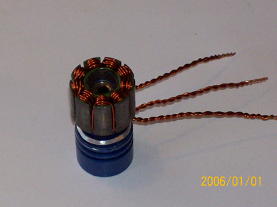

El motor esta bien, de hecho el que yo le puse ahora es igual. pero el mio esta rebobinado.
y el rotor es el de uno de 70mm recortado a 68. que es el fan que recien le puse.
