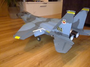

Hola a todos, por aqui anda ulrick volando su F15 "desert", a ver si la próxima vez lo pillo un poquillo más cerca. :oops:
Y que bien vuela. 8)

A mí no, a ulrick, que es quién se lo ha currado. :wink:
Lo dicho, excelente comportamiento.

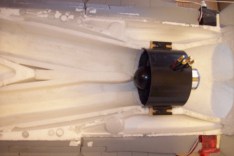

Pues este domingo me quede sin bateria en el aire y entre de emergencia con viento de cola y lejos de la pista. asi que le die un buen golpe a mi F15.

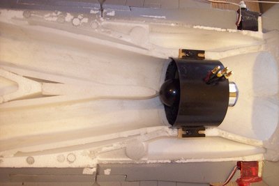

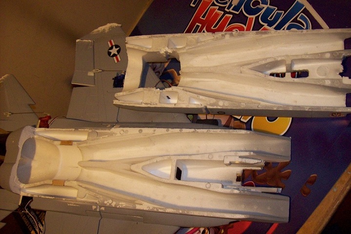

Como se desprendio la nariz hasta la pocicion de la bateria. decidi hacerle modificaciones.
Para empesar le desmonte todo y lo corte por la mitad, ahora le voy hacer con foam y pasta los ductos, le voy adaptar un EDF de 70mm. y a ver que tal queda.
luego les pongo unas fotos.
Manuel V.
Por Manuel V
#1054681

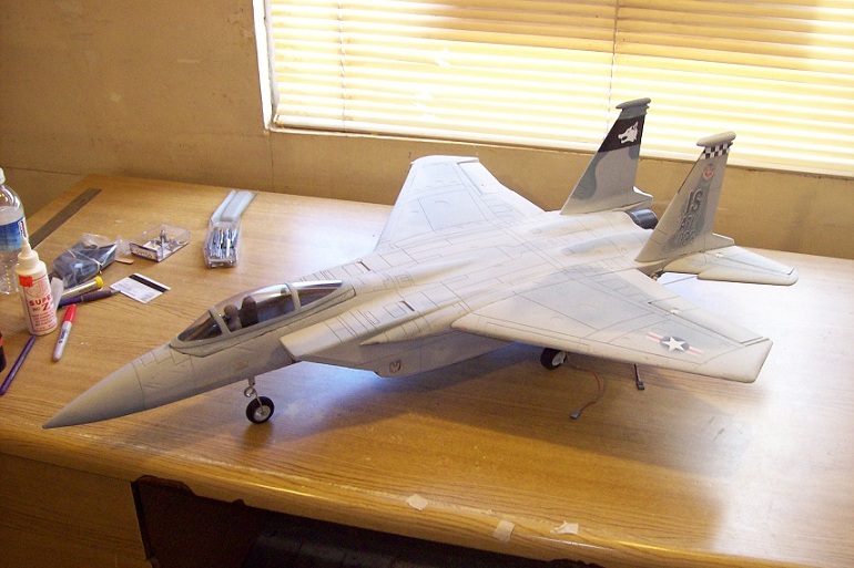

aqui algunas fdotos de la conversion.
EDF de 70mm 6 palas, 34,200 rpm, 41A, 14.6V.
Manuel V.
Listo para volar. repintado.

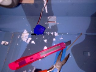

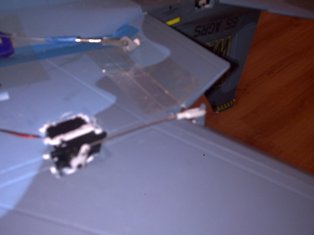

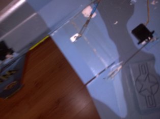

bueno aqui os expongo la operacion realizada a mi f15
le he insertado dos microservos que controlan los flaps con una ruleta de mi emisora y le doy los grados que quiero
aqui estoy abriendo los agujeros para insertar y dejar los servos enrrasados
aqui la situacion del servo enrrasado con el fuse
detalle de movimiento de 0º a -90º
posicion normal
posicion al 50%
vista lateral trasera yo creo que es un buen trabajo

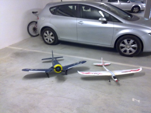

aqui os enseño otros dos modelos que han sido modificado de la misma forma y aterrizan suave suave hasta sin gas y vientos dificiles
mis otros juguetitos jeje f4de1400 y Phoenix de 1396
