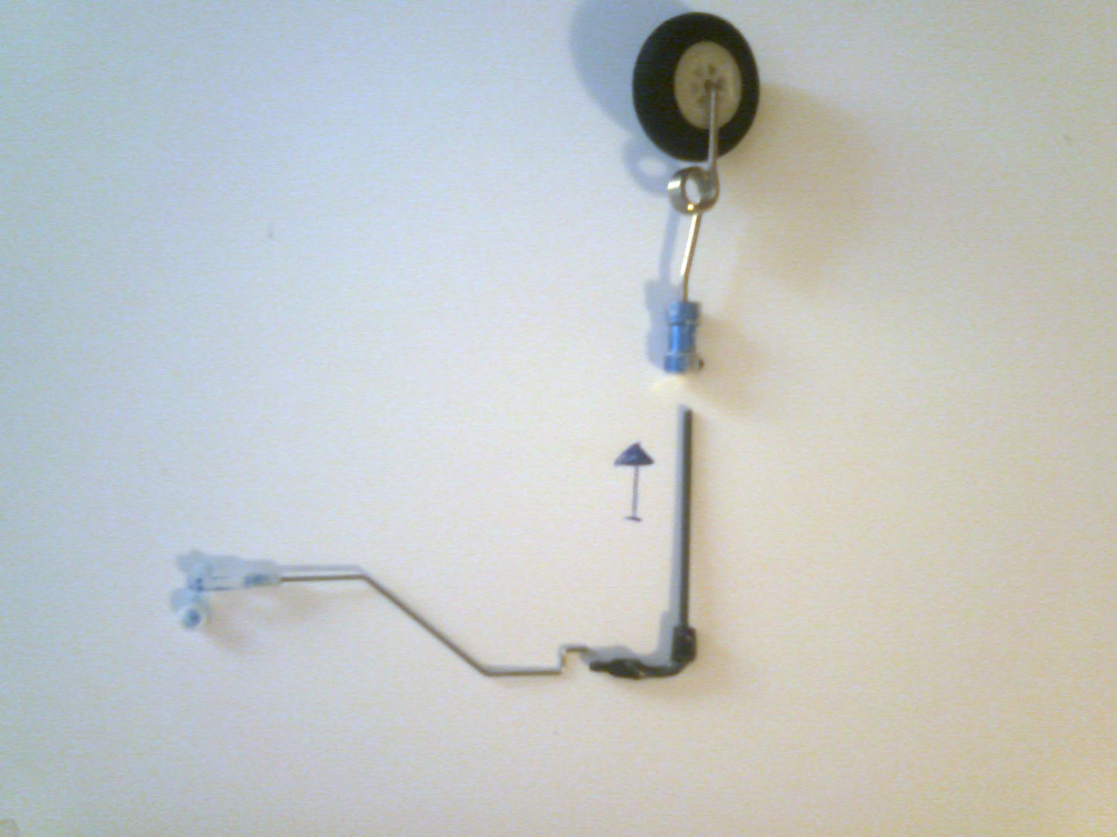

Ssitema rueda delantera.
Lo único Abdon , tendré que rebajar un poquillo el corcho, porque está claro que hay que montar la pieza en esa dirección. AH y tengo que rebajar 1,2cm. la allen.

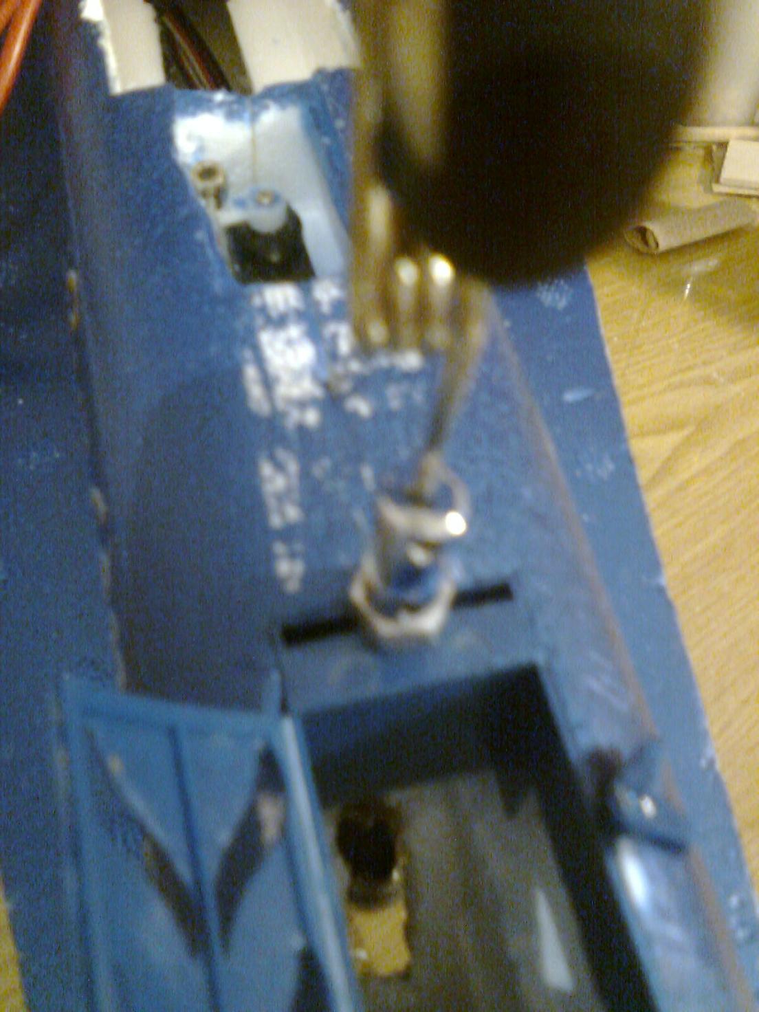

Como sujetas la allen a la varilla? Con termoretráctil?

Abdon es que no se aprecia bien en la foto, en la allen están las mismas 2 piezas que en el original, la pequeña diferencia, tuve que pasar un poquillo de broca a las 2 ya que la allen tiene un poco mas de "diametro" que la varilla original, y las 2 piezas pegadas con epoxi a la allen.
Y por fin, por fin por fin, paso la llavezita, joerrrrrrr, unos 15 min. como poco hasta que he atinado, a ver a ciegas. :roll:
Ah, he puesto una "tuerca", es de un adaptador de helice para 2mm, le he metio radial al eje claro, lima y ha quedado perfecto, y por el brazo del servo he pillado la varilla con un prisionero, funciona todo muy bien, no hay holguras, y ahora el morro un poquillo más alto. Así un poquillo más de angulo de ataque para el despegue.
A pesar de la mala calidad de la foto, se apecia un poquillo lo dicho.

Parece que has conseguido un buen apaño con ese tren delantero, ahora solo falta probarlo. Los edf que venden en PW-RC tanto para 3s como para 4s van muy bien, portes gratis y encima si tienes algun problema te mandan otro sin cargo alguno. Conozco un par de casos. Los links son estos por si os interesa, para 3s http://www.pw-rc.com/product_info.php/c ... ts_id/1745

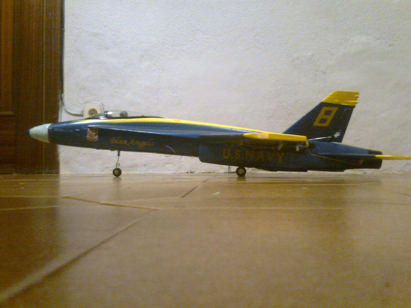

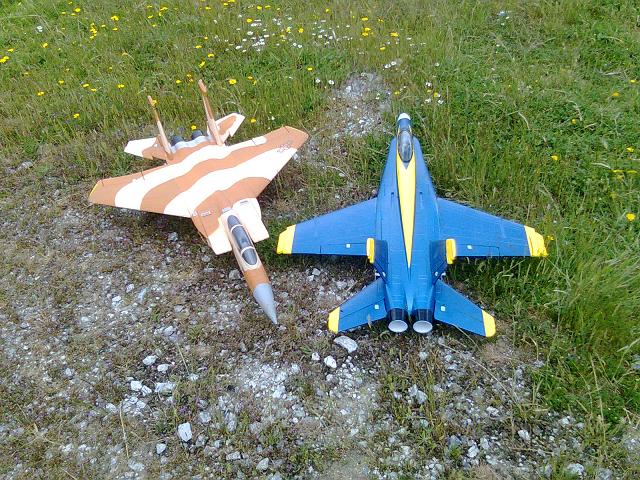

Hola, bueno, ya andamos por aquí, mmmmmmmmmmm :roll: , 1º me he echado un vuelo con el corchito 3D, para calentar dedos, luego ya el F18, todo listo y va y se pone a llover, grrrr, pero era una nube , ha pasado y a volar, cabezera le he enchufado, ha empezado a cojer velocidad y en un momento se ha ido para un lado, he contrarestado lo máx., pero se acababa yendo y veía que se iba contra el lateral, así que he cortado, y se ha dado contra el lateral de hierbajos, habrá pillado alguna piedra, que la había, porque ha vuelto a partir el tren de delante, en este caso la llave allen, lo mismo, he hecho exactamente lo mismo que el otro dia, ya esta reparado. He cambiado las ruedas, he puesto atrás unas pequeñajas (unos 2cm de diametro), y delante otra un poco más pequeña, pero que ajusta a la perfección en todos lo aspectos, he comprobado que la rueda de delante anterior , pudiera estar rozando y frenando en la propia varilla del tren cuando la rueda se acercaba mucho al angulo del tren. Ruedan las 3 de lujo, sin holguras algunas, y son de goma dura.
F15 Vs F18
En fin, mañana más.......... :roll: :roll:
Ahora si habrá buen angulo de ataque. Éste me gusta más.

BUeno, por lo menos no se ha partido el tren delantero en esta ocasión, ha vuelto como se ha ido, intacto.

Coincides con un amigo del club Abdon, debe estar frenando esa rueda, es que ademas siempre ha sido la misma tendencia, y ojo que la rueda delantera esta mirando un poco a la derecha, bien, pues le doy un poco motor y va recto , le enchufo, y para el lado izquierdo, voy a hacer una cosa, poner las ruedas más grandes originales, voy a poner prisioneros metálicos a ámbos lados de cada rueda para que no haya posibilidad de que roze y frene, y a ver así joer, si el compi me ha comentado que la EDF tiraba bien, venga haré un último intento un dia de esta semana en asfalto.............. :roll:
La rueda delantera no hay posiblidad de que frene, es por la forma de la yanta, yo se porque lo digo.
Tb me ha dicho, no se si estarás de acuerdo Abdon, que no porque tenga mas angulo de ataque va a salir ántes, sino que es peor, por que le cuesta mas cojer velocidad así, me ha comentado que el avión ha de rodar neutro o sino con un mínimo de incidencia negativa mejor, que coja velocidad, entonces tiras y empieza a elevar el morro.
Él tiene un aermachi de turbina, y otro "a pachas" con otro señor, y debe conocer tb bastante bien el tema.
Bueno, :lol: , ............ya os diré.
En cualquier caso, salga o no salga, migrar a mejor conjunto EDF-motor será inevitable.
